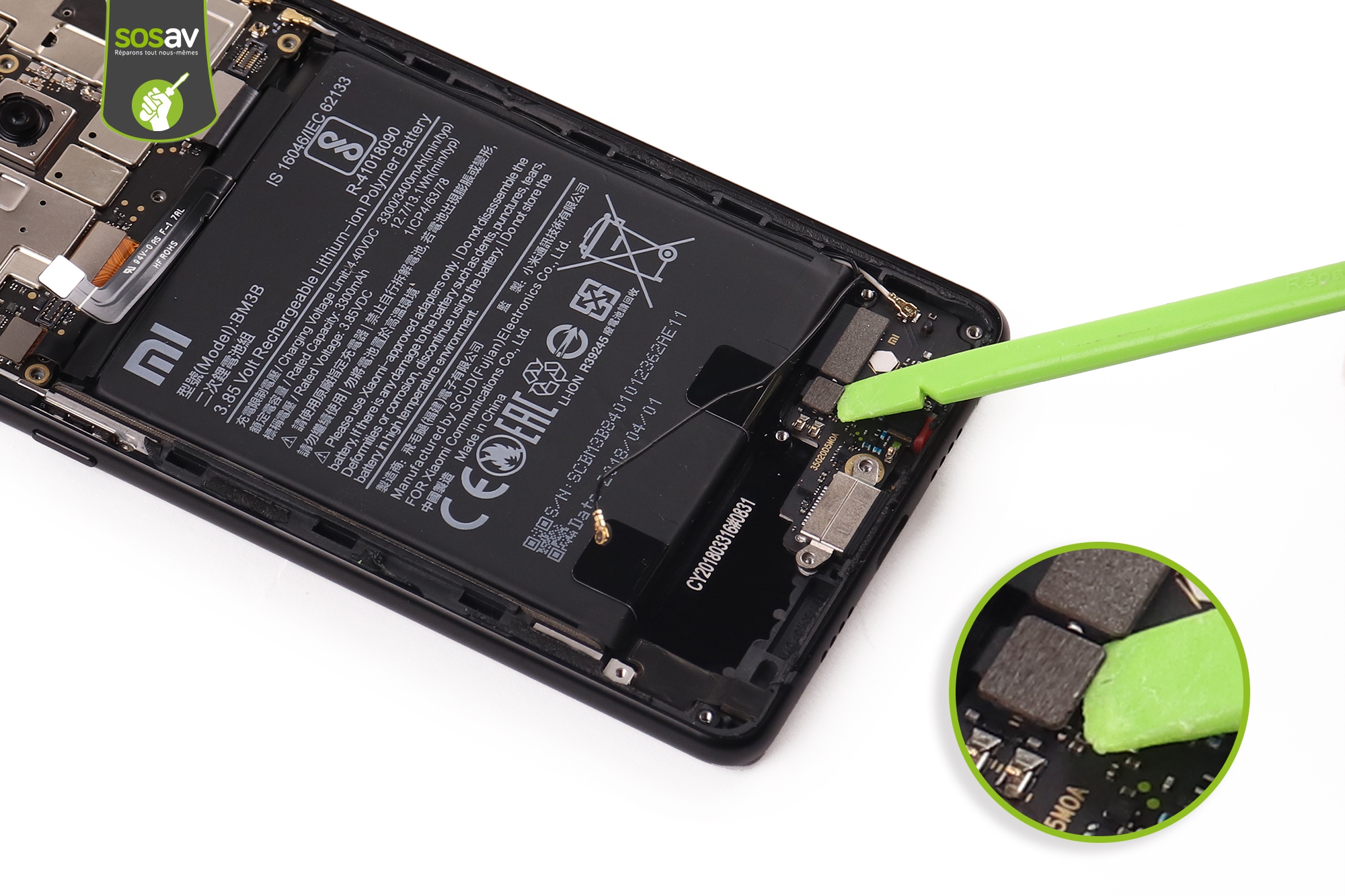

Prenez la pince plate pour déclipser le câble d'interconnexion du haut-parleur externe.Vous pouvez ensuite le déconnecter à l'aide de la spatule en nylon.

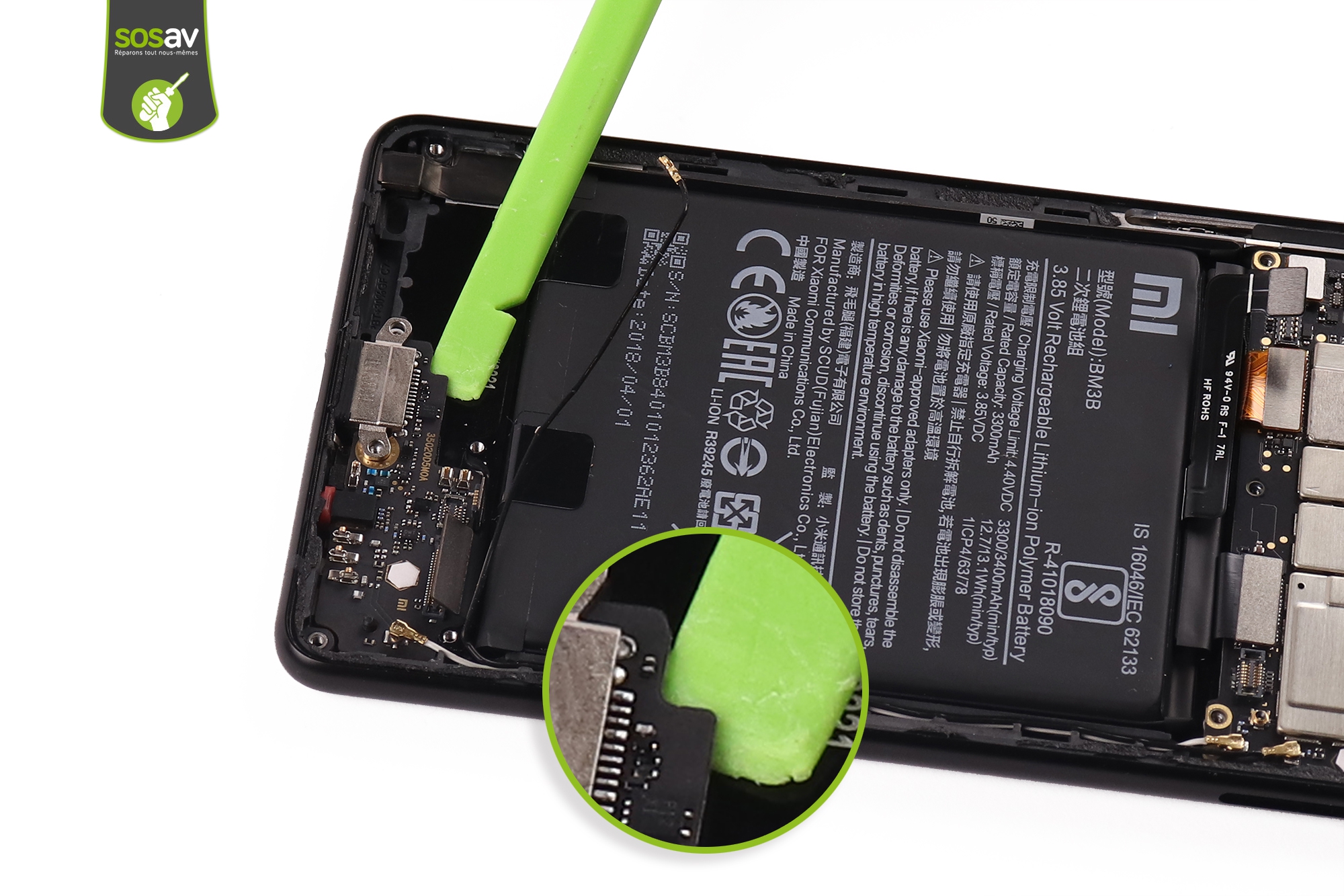

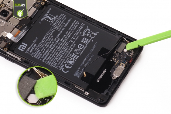

Conservez la spatule en nylon pour déverrouiller la nappe de liaison et de l'écran.

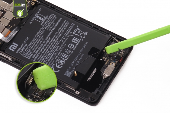

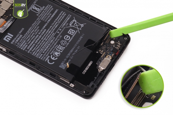

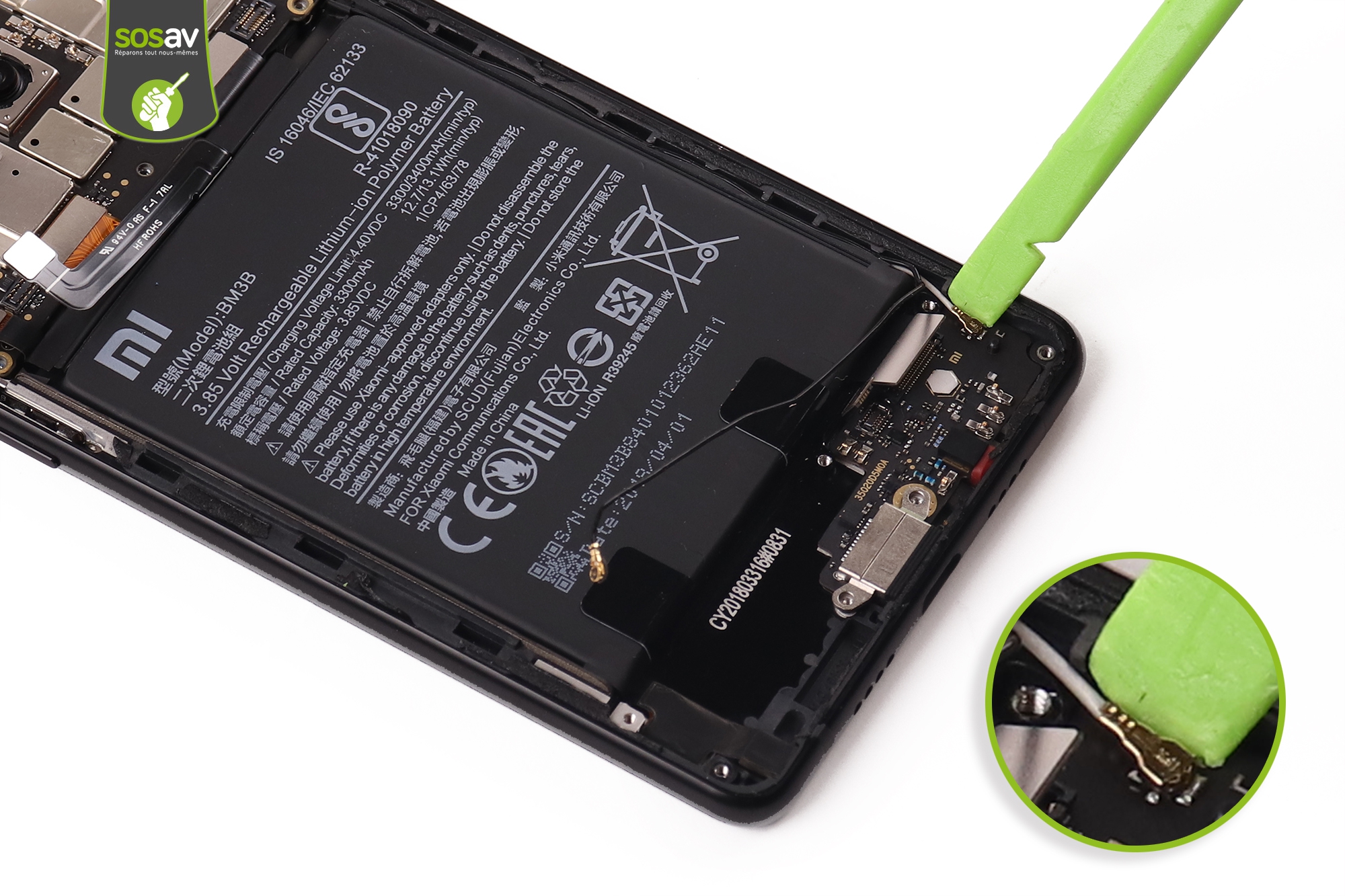

Débranchez également l'autre câble d'interconnexion.

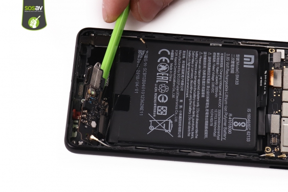

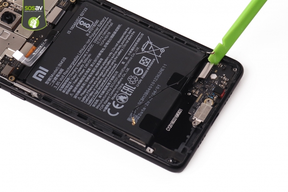

Faites ensuite levier avec le spatule pour soulever et sortir le connecteur de charge.

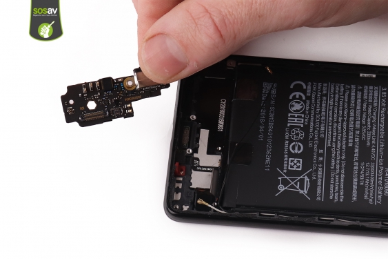

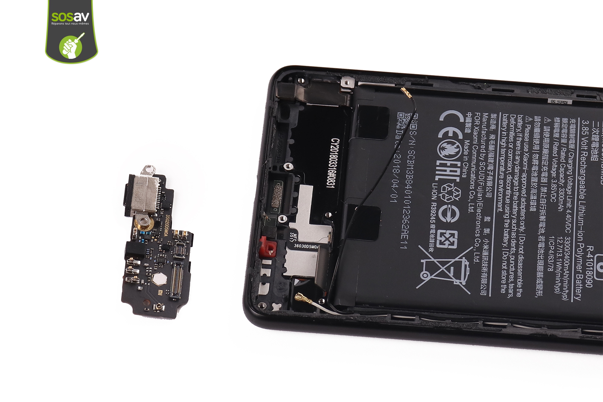

Le connecteur de charge Xiaomi Mi Mix 2 est déposé.En cas de problème de charge, vous savez comment y remédier grâce à ce tuto gratuit.
