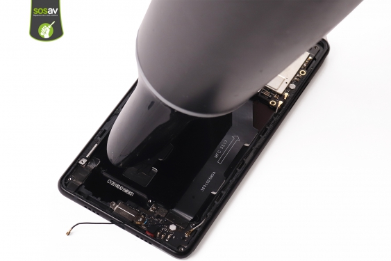

Chauffez 20 à 30 secondes la face arrière avec votre sèche-cheveux pour ramollir la colle qui la maintient.Introduisez la spatule iSesamo pour créer une ouverture. Puis prenez le relais avec la spatule en nylon.

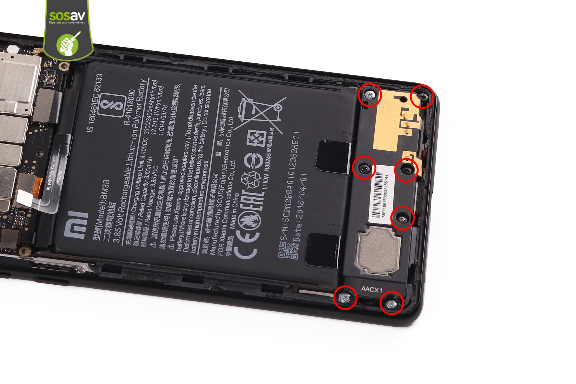

Réutilisez le tournevis cruciforme pour dévisser les 7 vis entoruées en rouge.

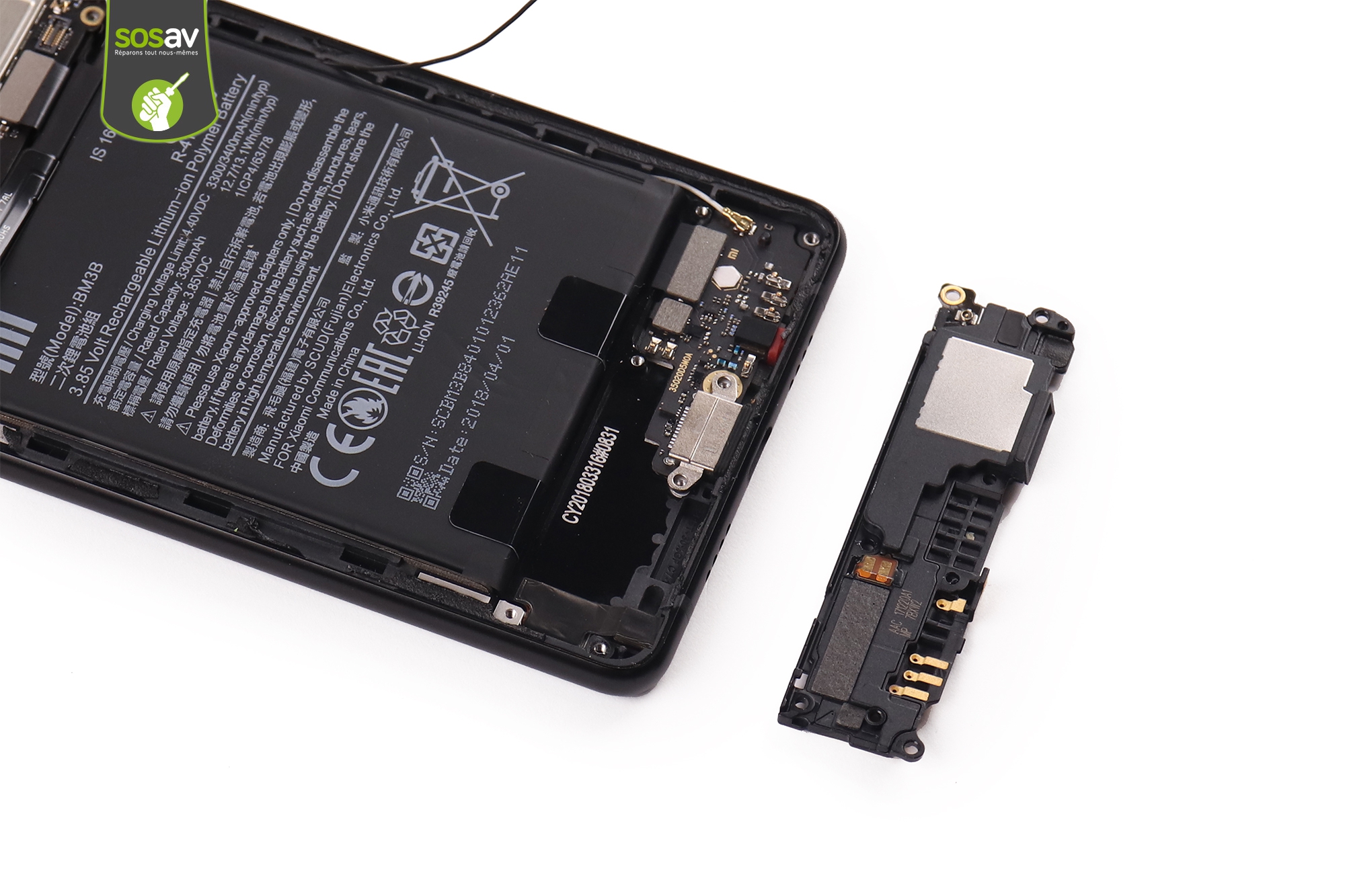

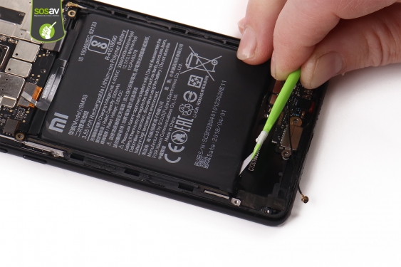

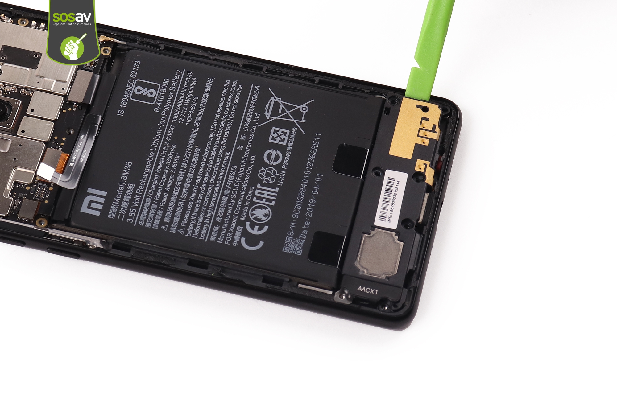

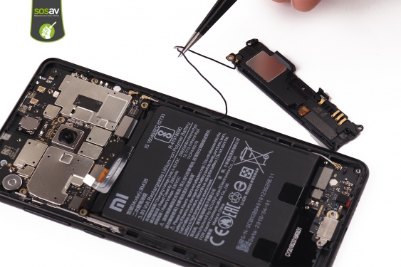

Sortez le haut-parleur externe avec la spatule en nylon.Attention, il est toujours retenu par le câble d'interconnexion.
Prenez la pince plate pour déclipser le câble d'interconnexion du haut-parleur externe.Vous pouvez ensuite le déconnecter à l'aide de la spatule en nylon.
Le haut-parleur externe est déposé.

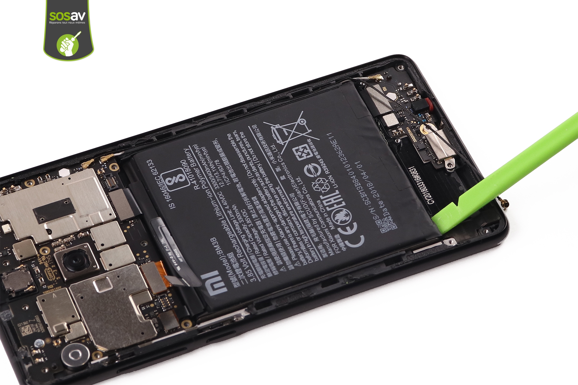

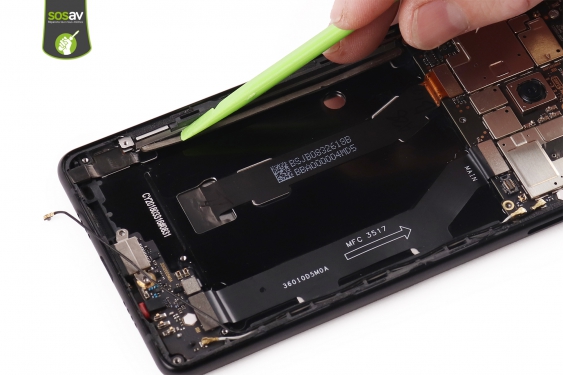

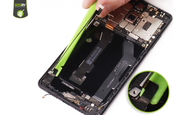

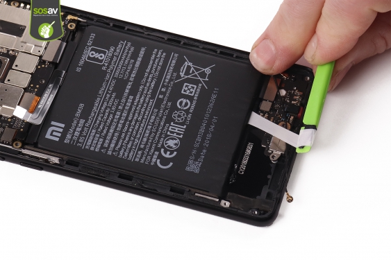

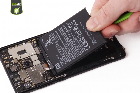

Gardez la spatule en nylon pour décoller et tirer sur les deux stickers qui collent la batterie.Si les stickers cassent, chauffez quelques scondes la face avant opposée à la batterie pour ramollir la colle. Mais ne chauffez jamais directement la batterie.

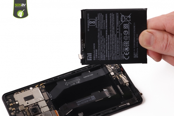

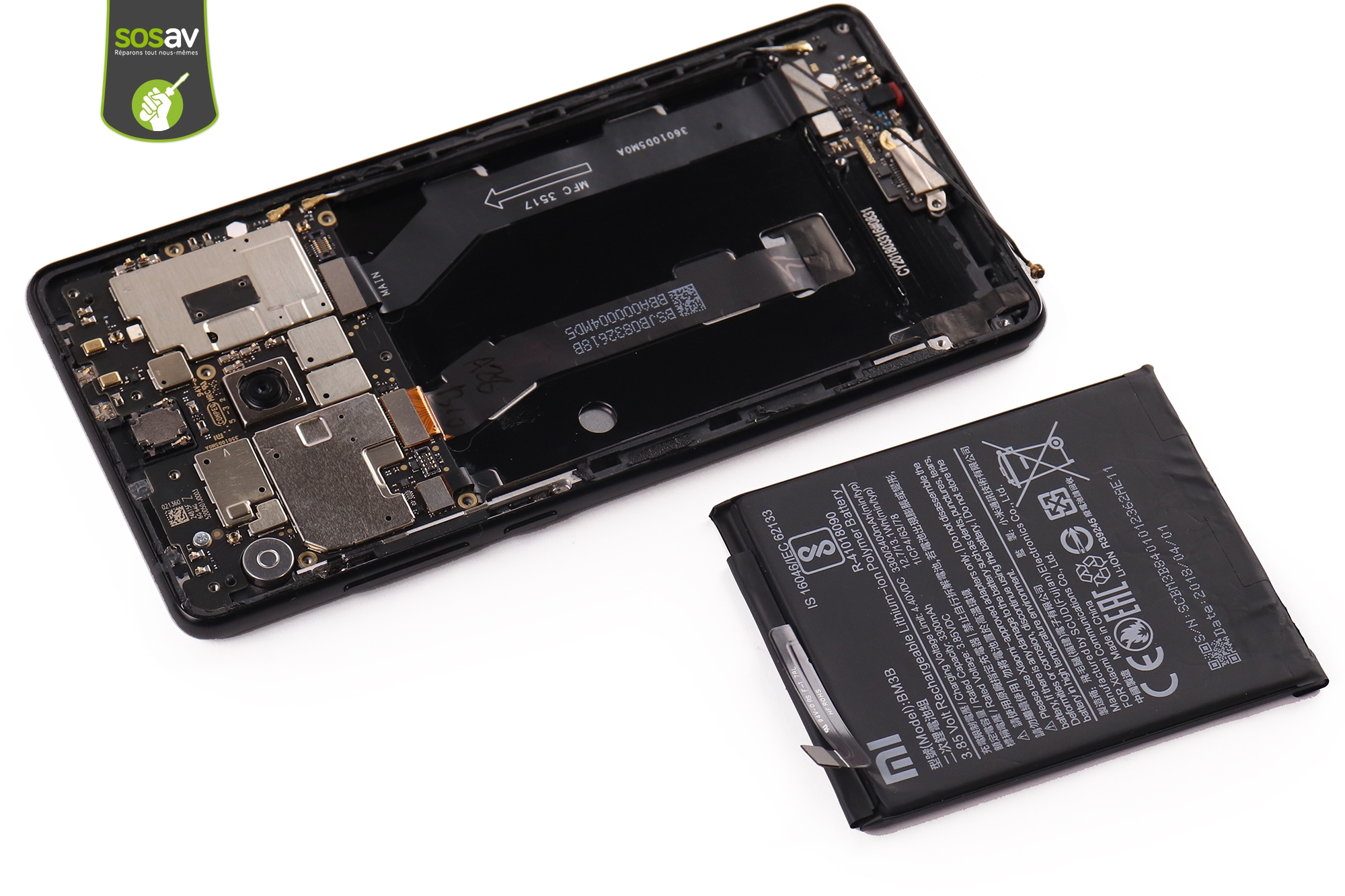

Vous pouvez sortir la batterie sans encombre.Attention à ne pas forcer s'il y a une résistance, au risque de la plier ou la percer.
La batterie Xiaomi Mi Mix 2 est sortie.

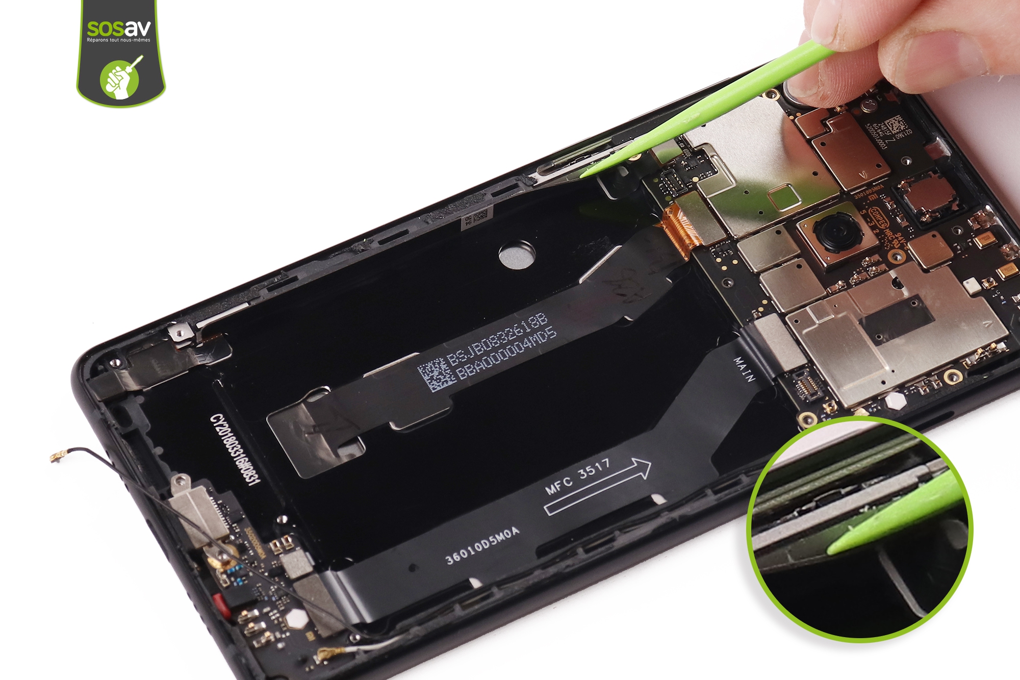

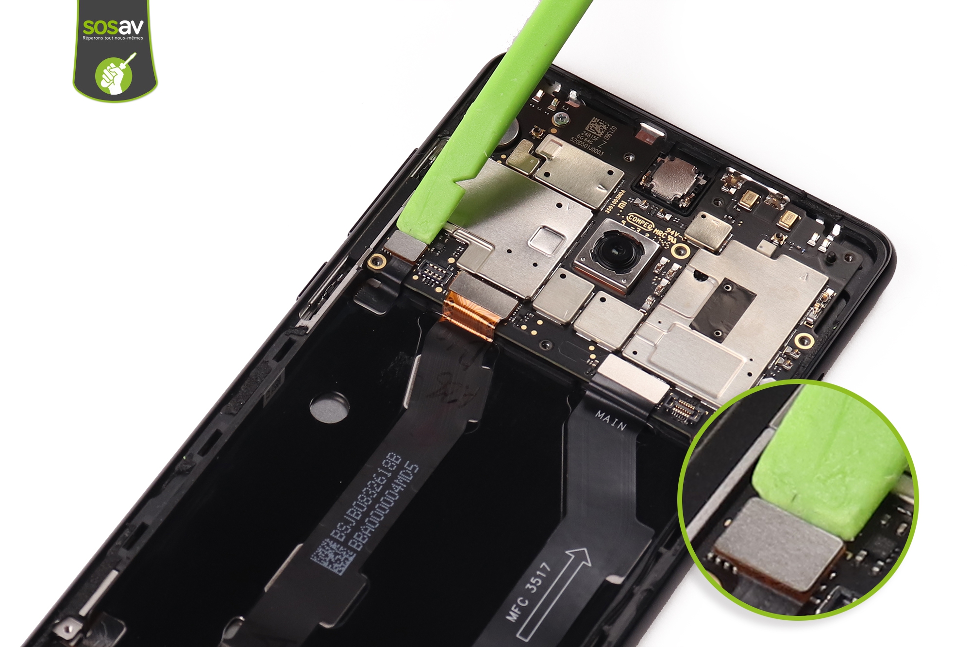

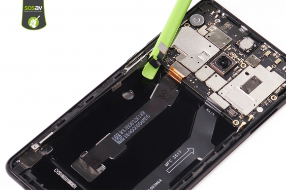

Toujours avec la spatule en nylon, déconnectez la nappe caméra avant au niveau de la carte mère.Puis chauffez quelques instants la nappe pour faciliter son retrait.

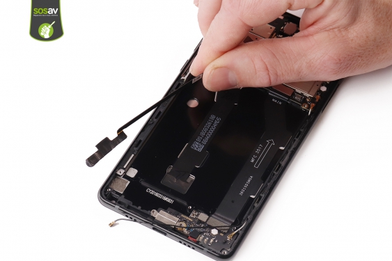

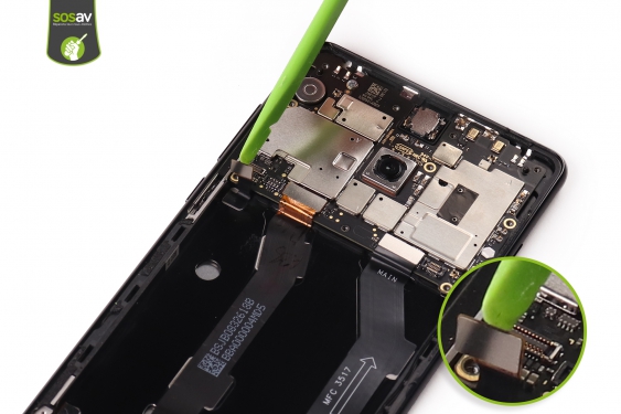

Décollez délicatement la nappe du rebord du châssis puis faites glisser la spatule sous la nappe pour la décoller entièrement.

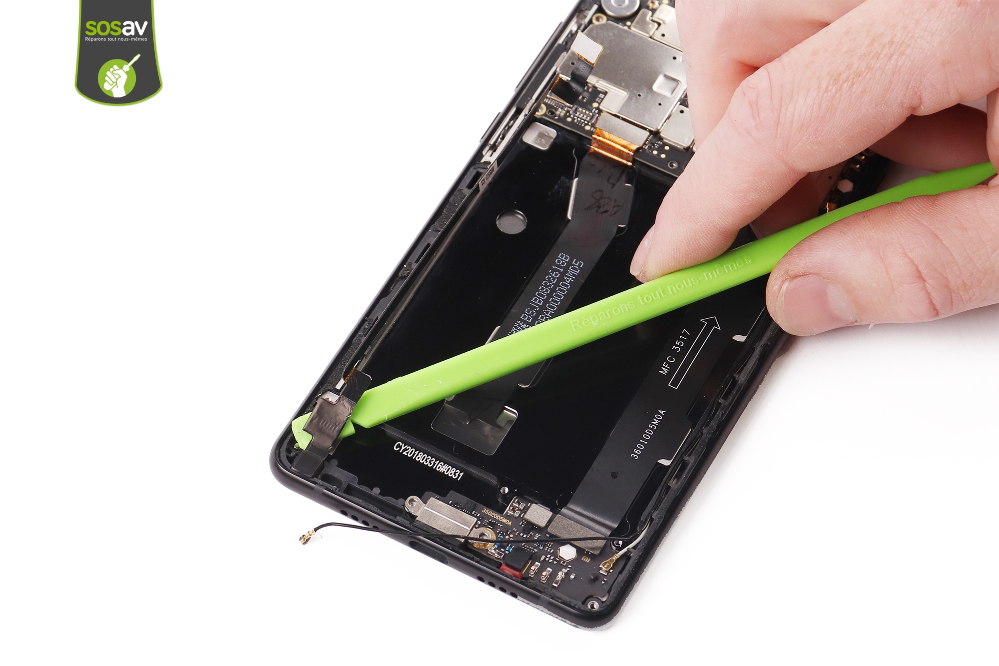

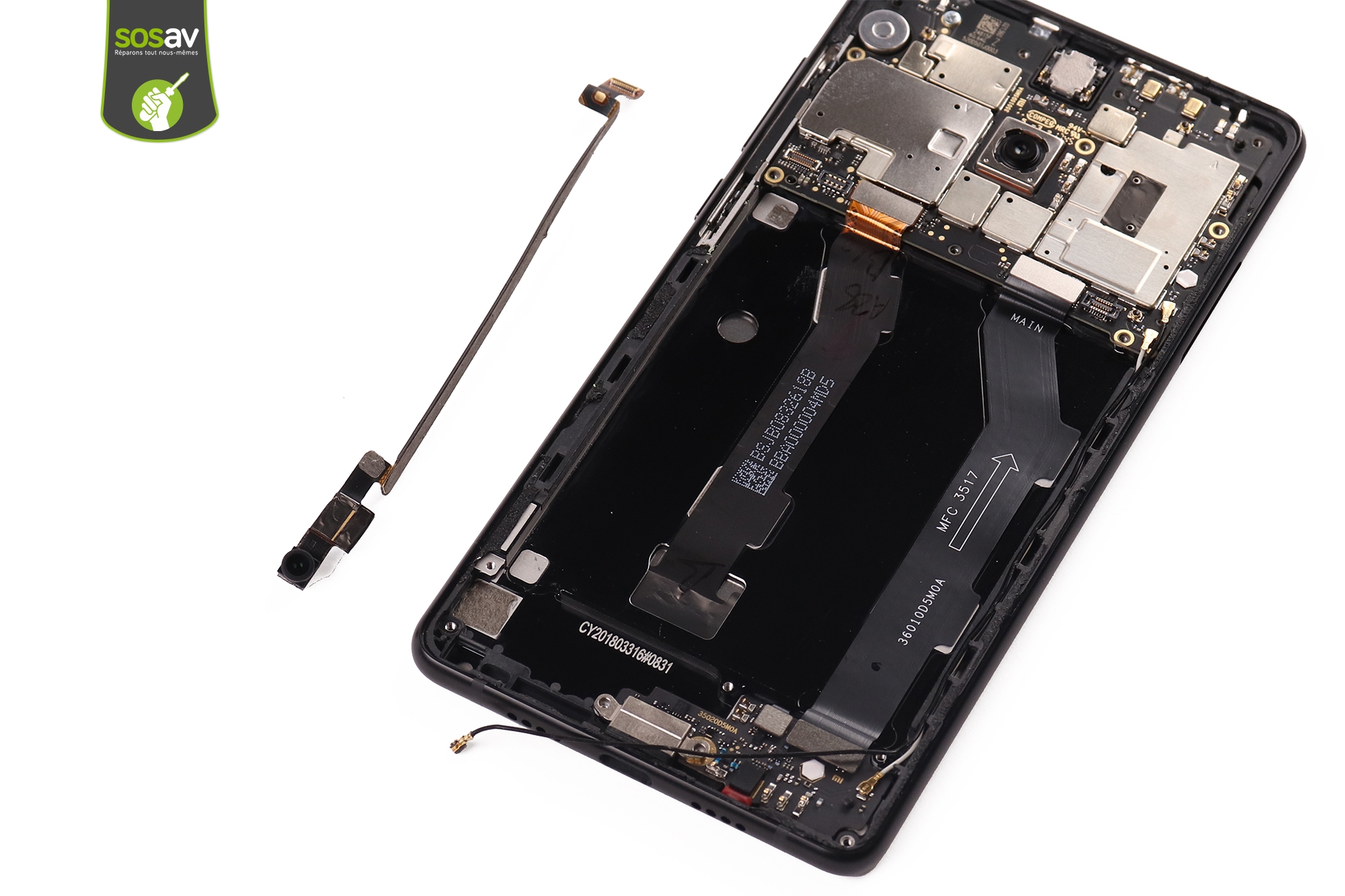

Terminez par sortir la caméra avant de son logement avec sa grande nappe.
La caméra avant Xiaomi Mi Mix 2 est déposée.Suivez ce tuto gratuit pour changer une caméra HS en cas de selfies flous.
