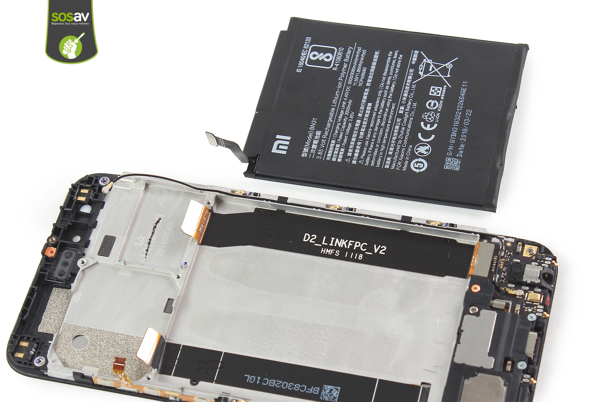

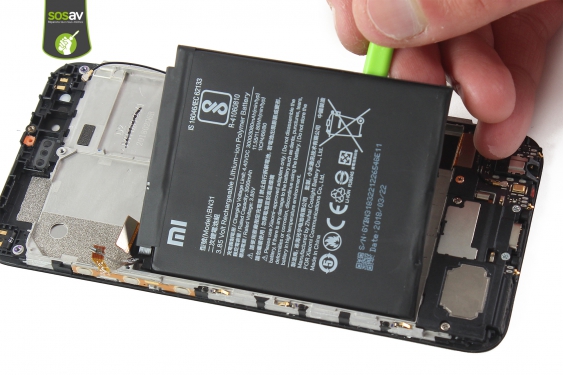

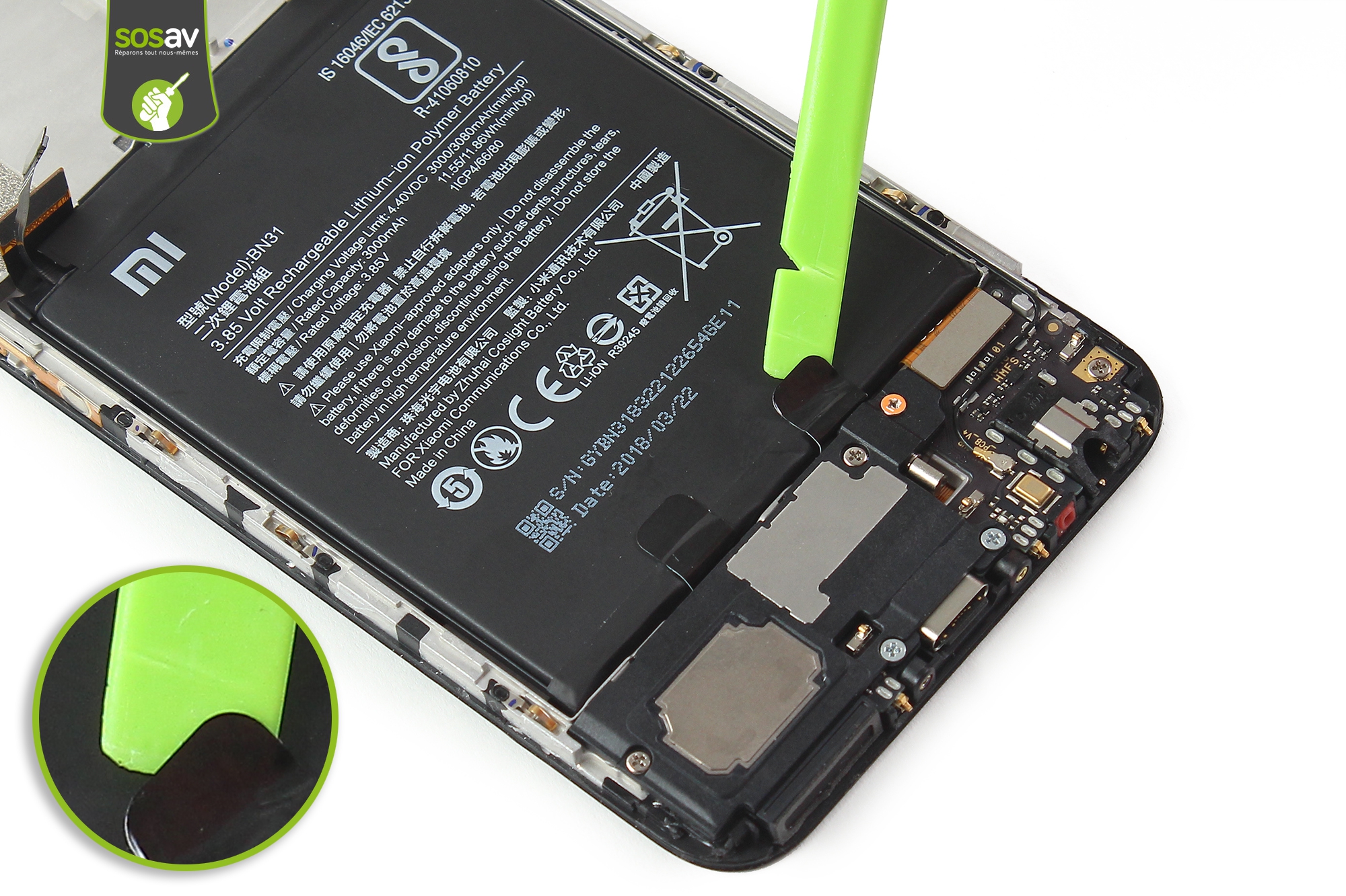

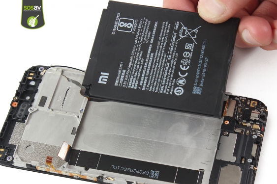

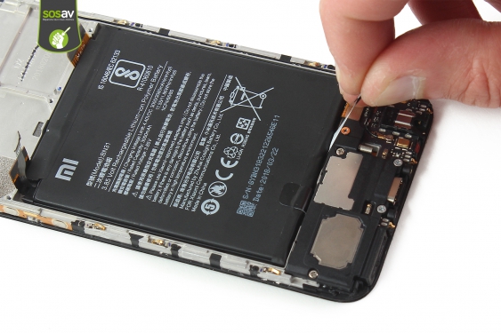

A l'aide de la spatule en nylon, décollez ensuite les deux stickers qui collent la batterie au châssis.Puis tirez dessus jusqu'à ce qu'ils cèdent.

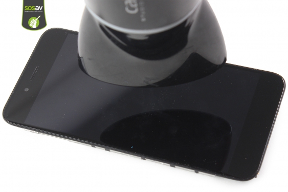

Avec un sèche-cheveux, vous pouvez chauffer quelques secondes la face avant pour ramollir le reste de colle.
Attention à ne jamais chauffer directement la batterie.

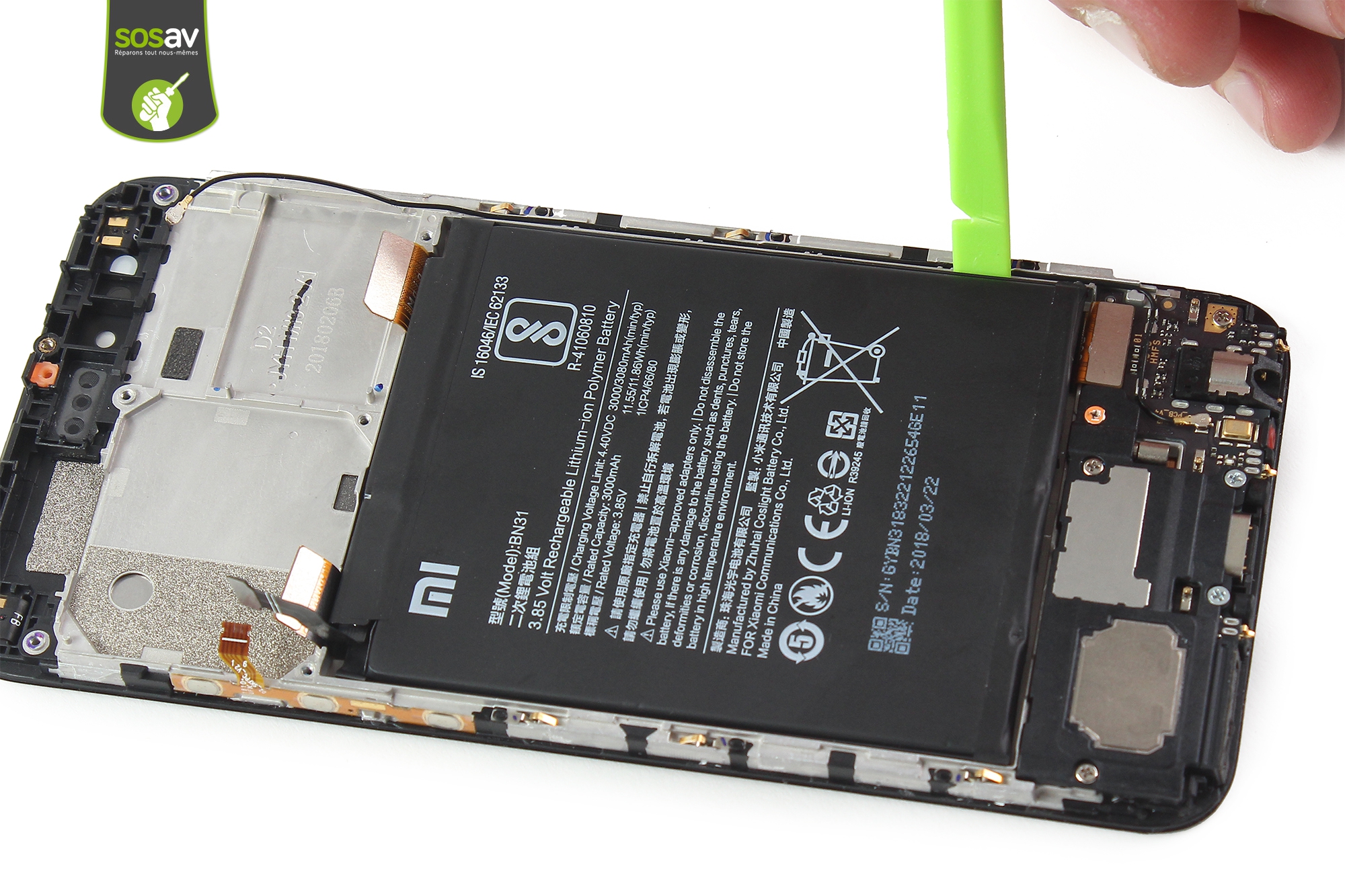

Glissez la spatule en nylon sous la batterie afin de la décoller et l'extraire.
Faites attention à ne pas la plier ou la percer.
Votre batterie Mi A1 est déposée.

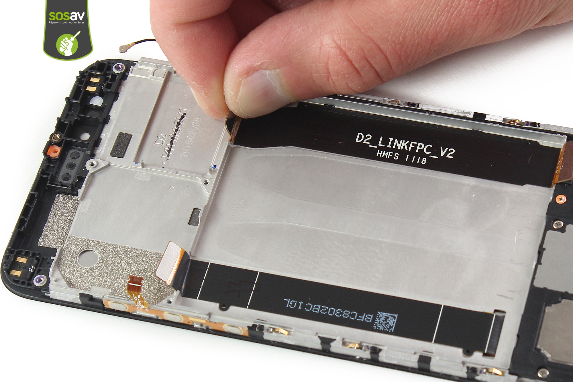

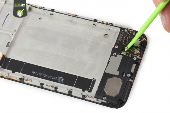

Continuez en déclipsant la nappe du connecteur de charge.
Etape 24
Vous l'aurez deviné, il ne vous reste plus qu'à la décoller du châssis écran. La nappe connecteur de charge est maintenant démontée.
Etape 25

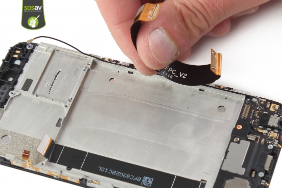

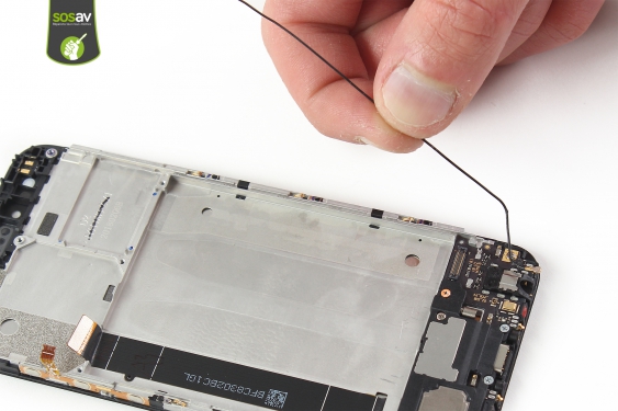

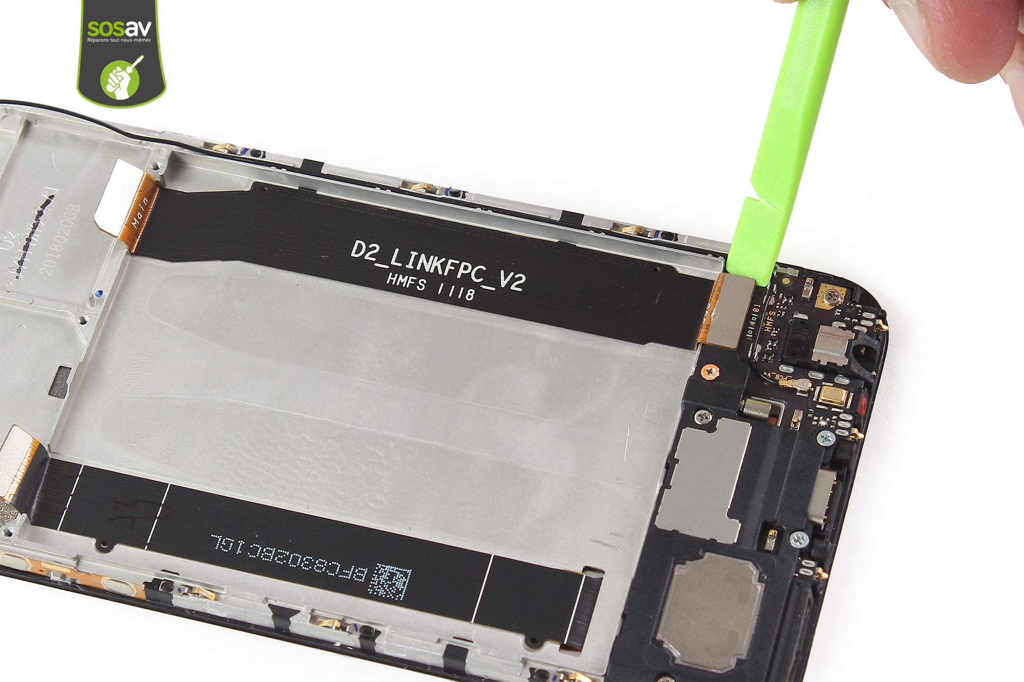

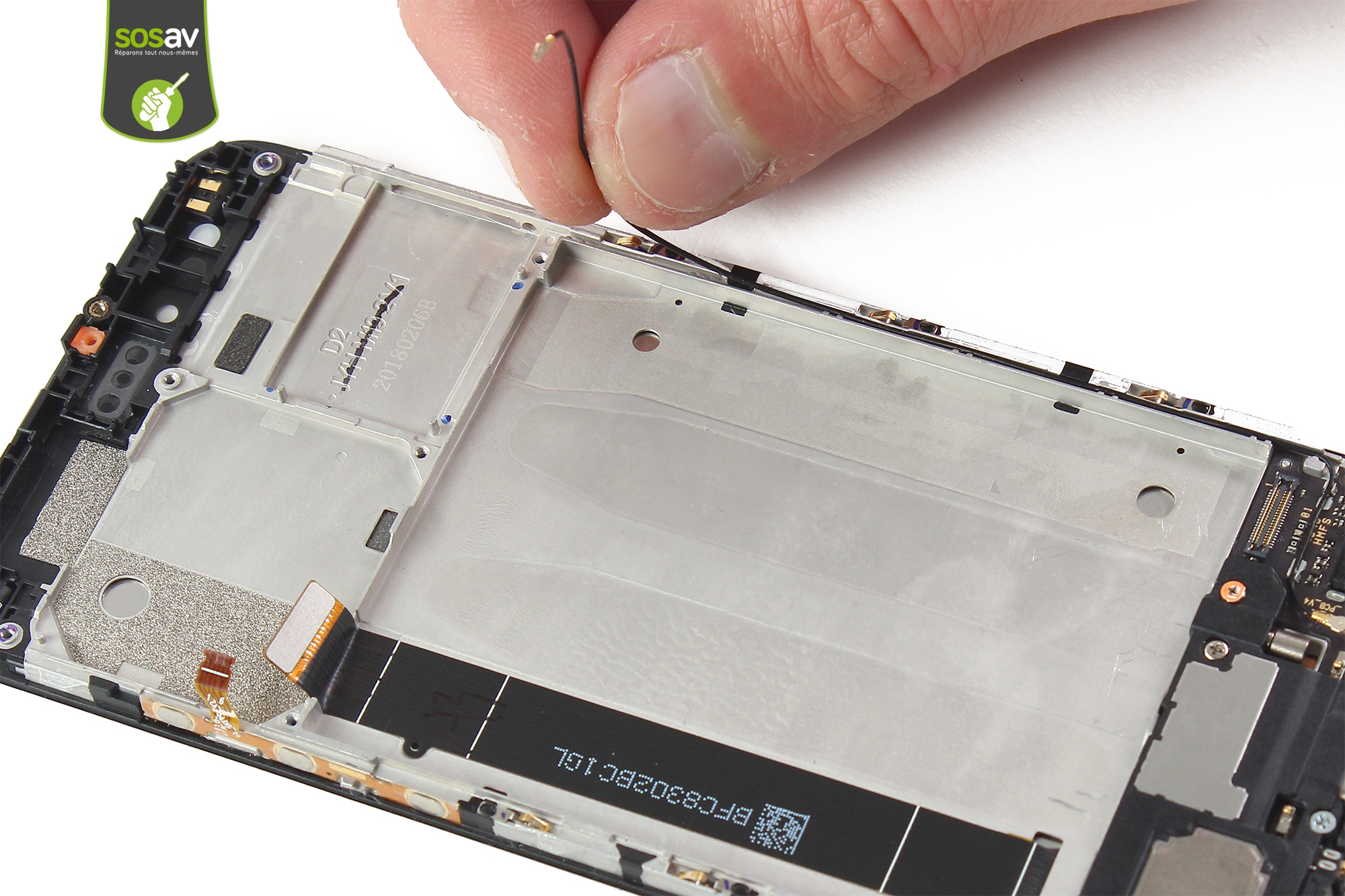

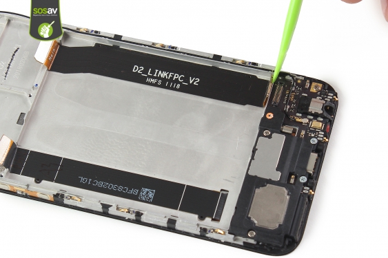

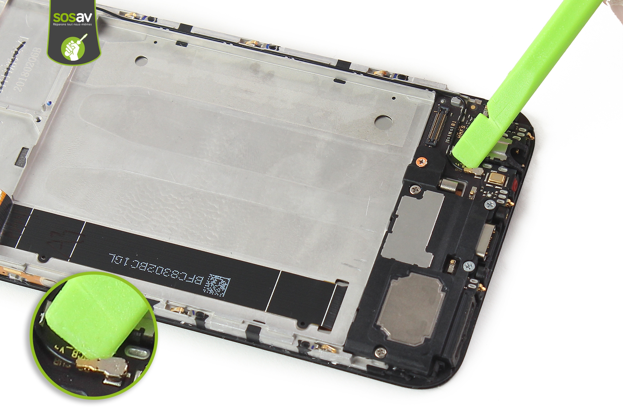

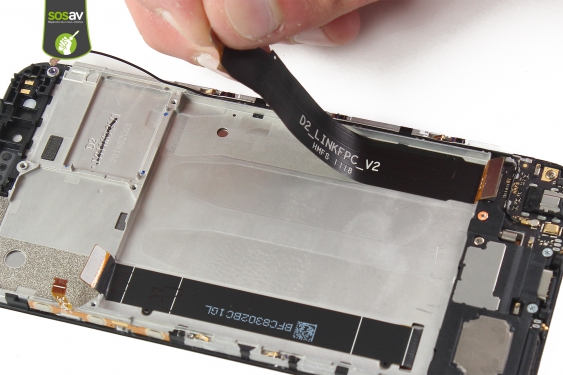

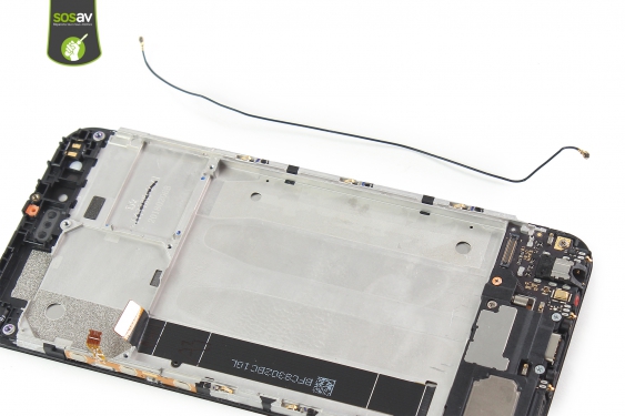

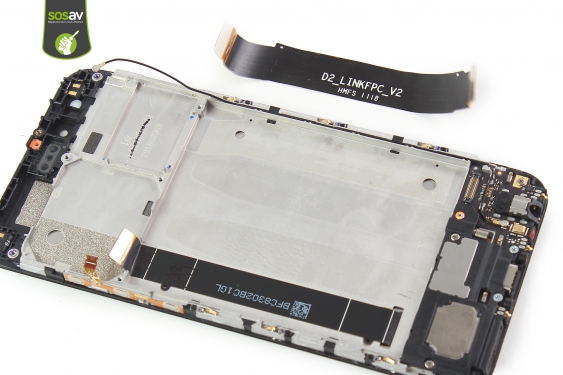

Toujours équipé de votre spatule en nylon, déclipsez à présent le câble d'interconnexion.
Etape 26

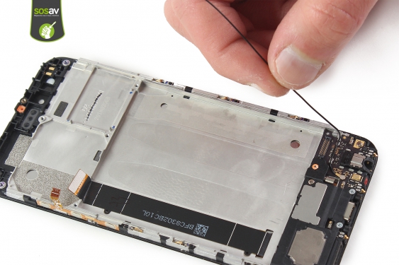

Vous pouvez l'extraire délicatement du châssis.Le câble d'interconnexion est déposé à son tour.

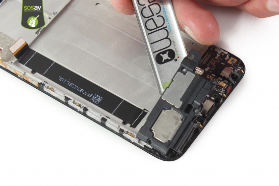

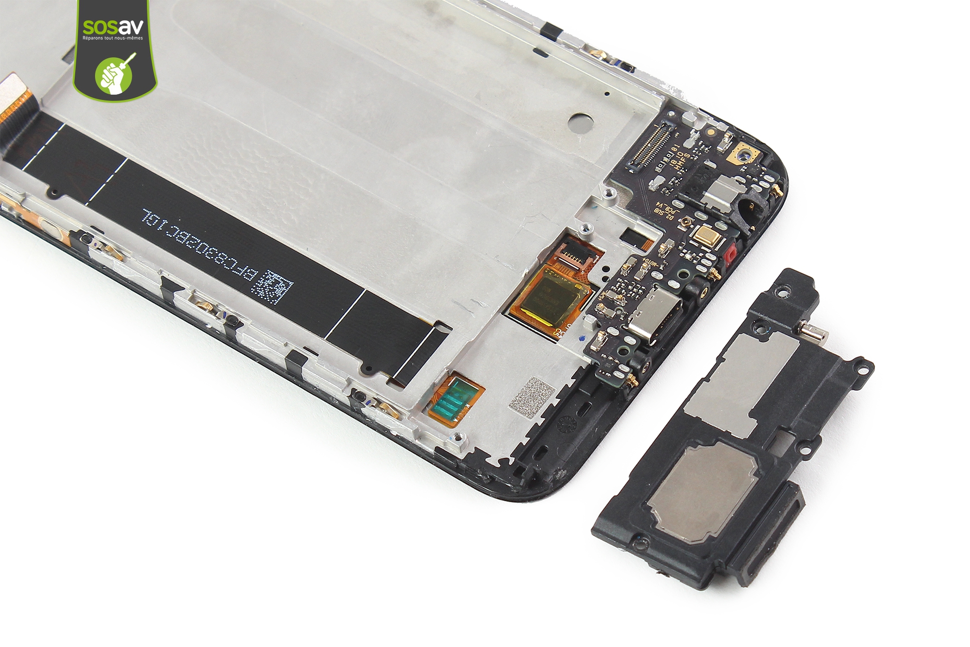

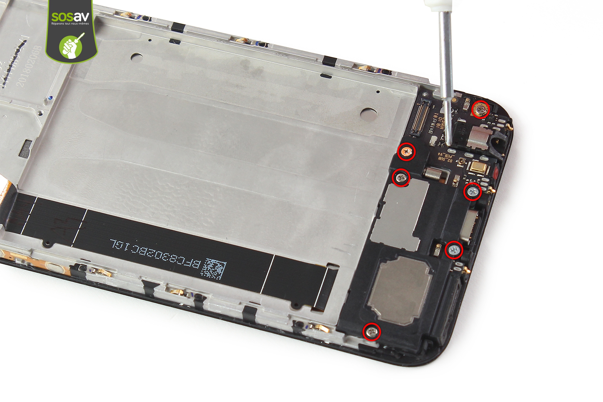

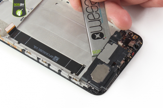

Utilisez votre tournevis cruciforme pour dévisser les 6 vis entourées en rouge. (photo 1)Faites de nouveau appel aux services de la fidèle iSesamo pour faire levier et déloger le haut-parleur externe.
Etape 28
Le haut-parleur externe du Xiaomi Mi A1 est désormais ôté.

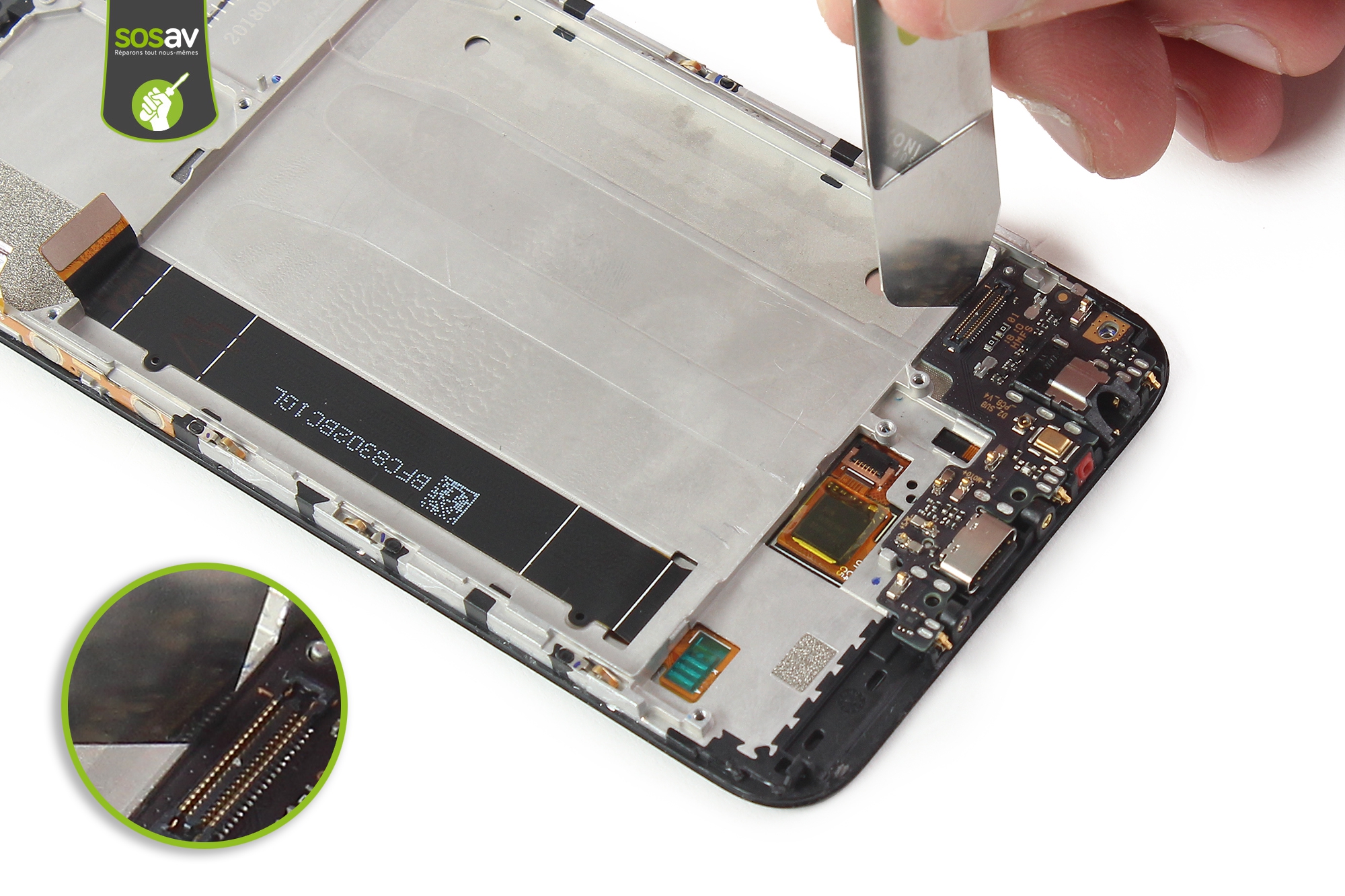

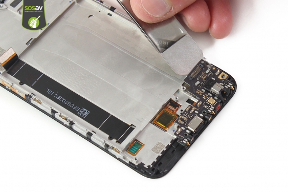

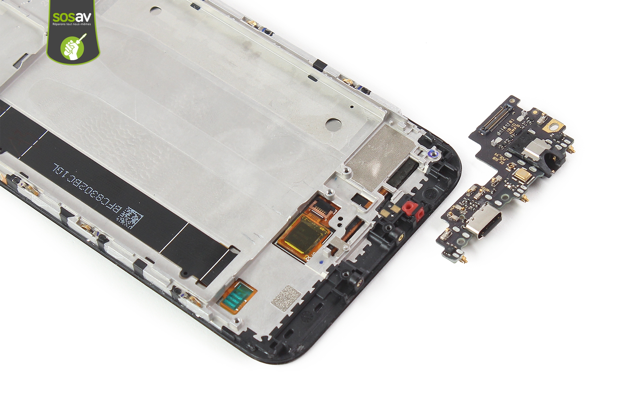

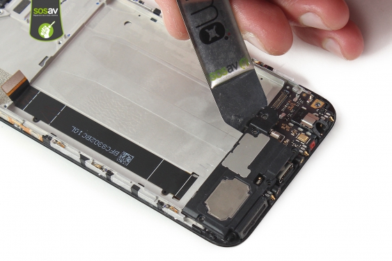

C'est à la iSesamo de jouer ici pour retirer le connecteur de charge encore en place.
Etape 30
Le connecteur de charge Xiaomi Mi A1 est retiré.

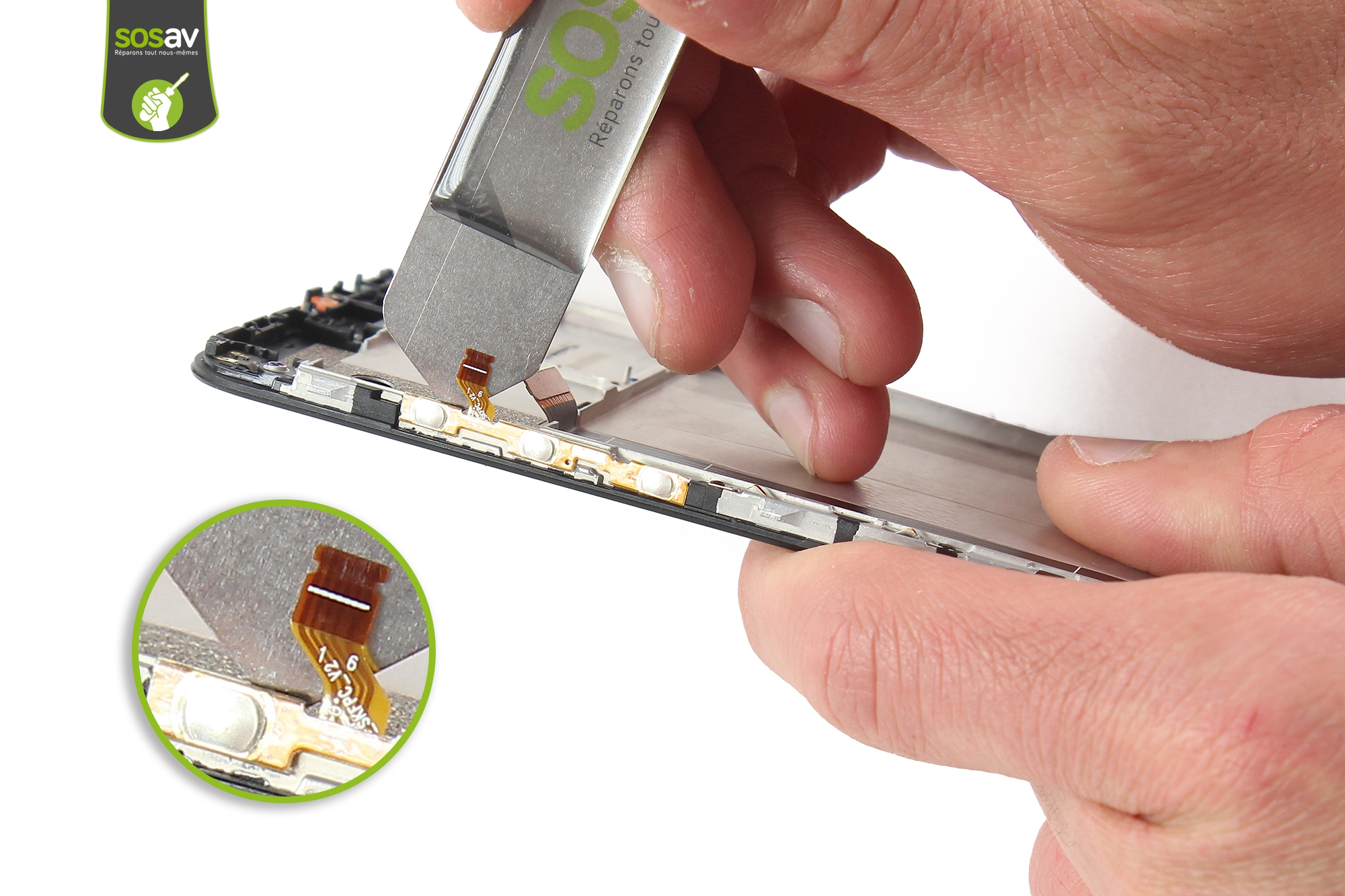

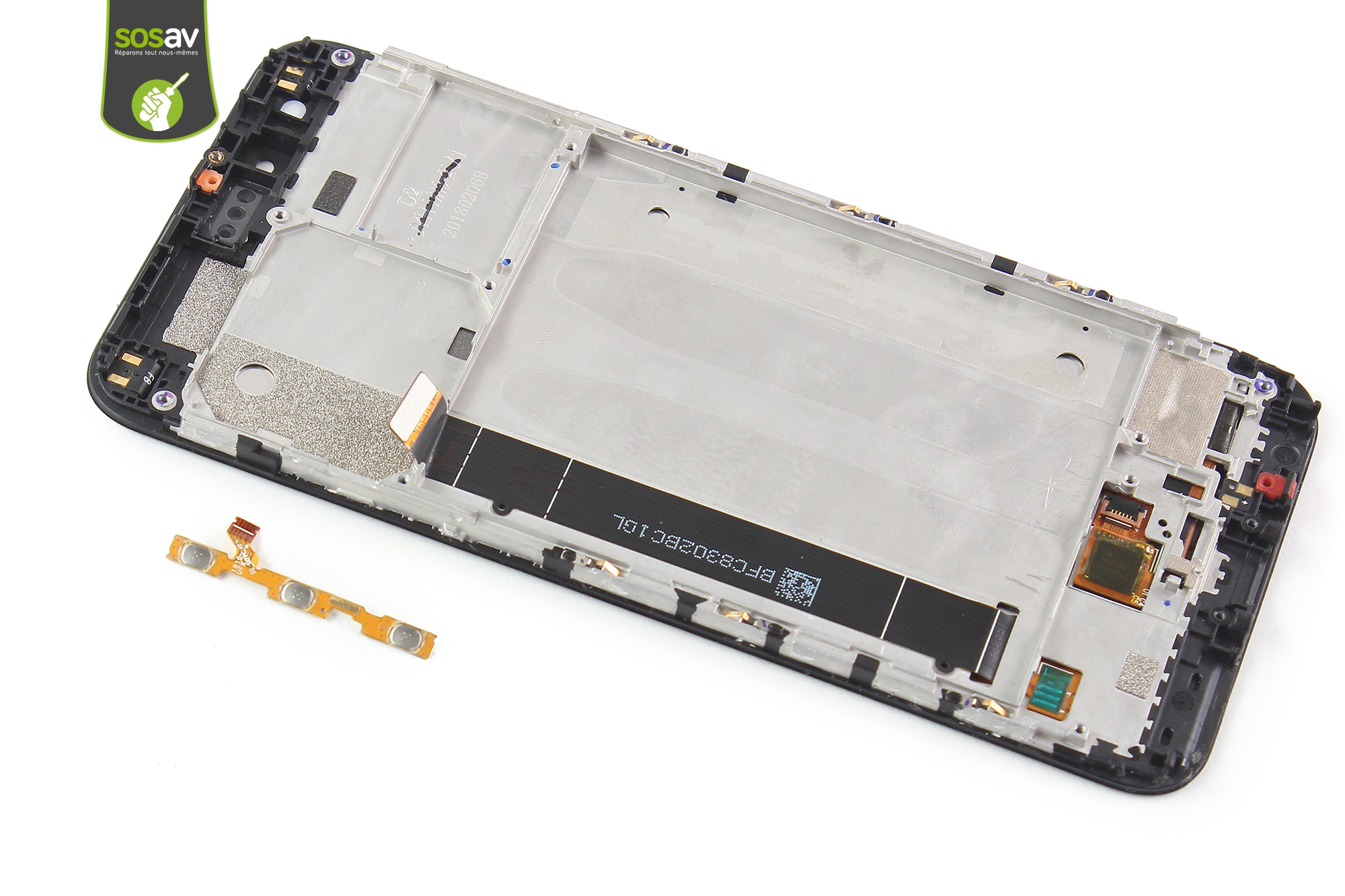

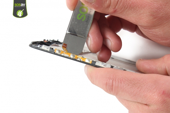

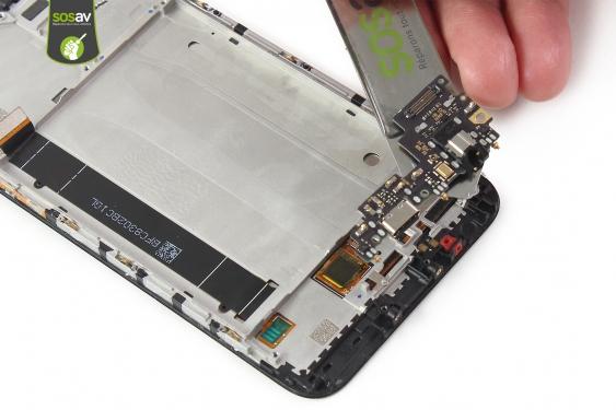

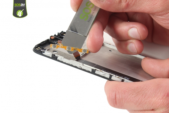

Terminez enfin par décoller la nappe power et volume toujours avec l'aide précieuse de la iSesamo.
Etape 32
Ca y est, épreuve réussie avec succès ! Votre écran Xiaomi Mi A1 est entièrement démonté.En cas de problème d'affichage, de tactile ou d'écran cassé, remplacez-le par un neuf.
