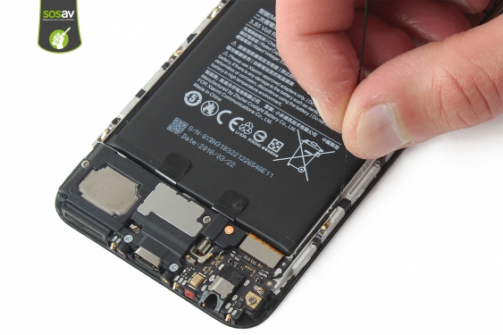

Nos techniciens ont réalisé ce guide de réparation illustré et commenté afin de vous accompagner tout au long de la manoeuvre. Toutes les étapes sont détaillées pour décortiquer au mieux les gestes à effectuer afin de remplacer votre câble d'interconnexion Xiaomi Mi A1 défaillant vous-même. Pourquoi réparer son Xiaomi soi-même ? Pour économiser jusqu'à trois fois le tarif de l'intervention d'un professionnel ! Et pour être fier d'avoir remis à neuf votre mobile vous-même, sans compter le geste écologique que vous faites en ne jetant pas un téléphone encore fonctionnel :)

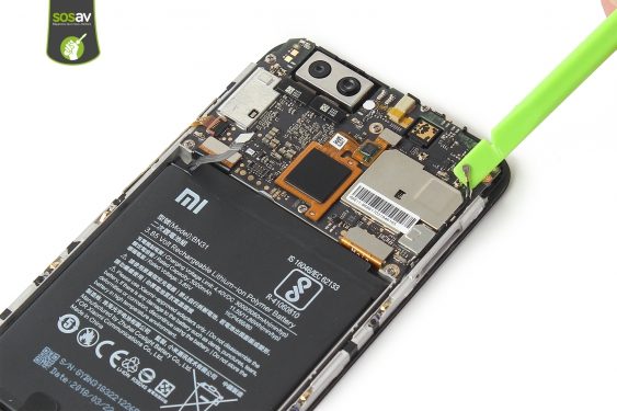

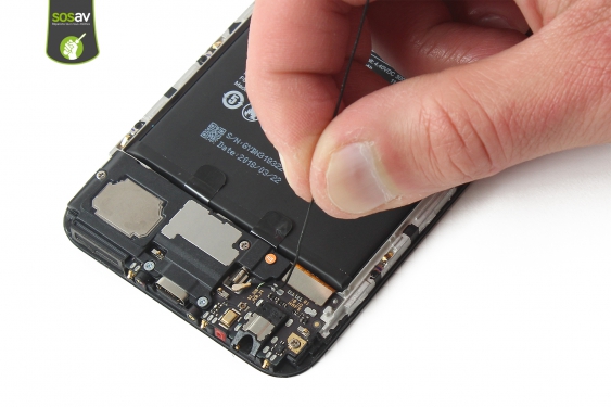

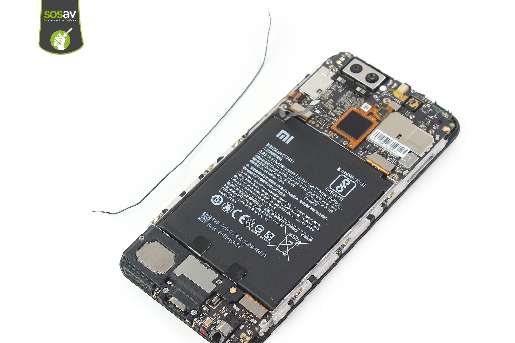

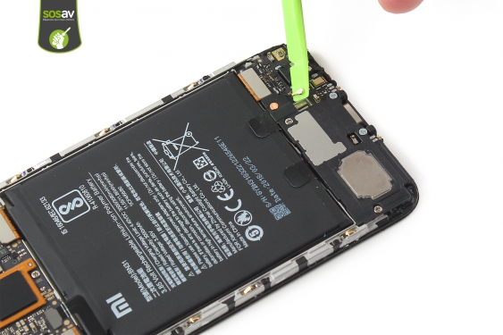

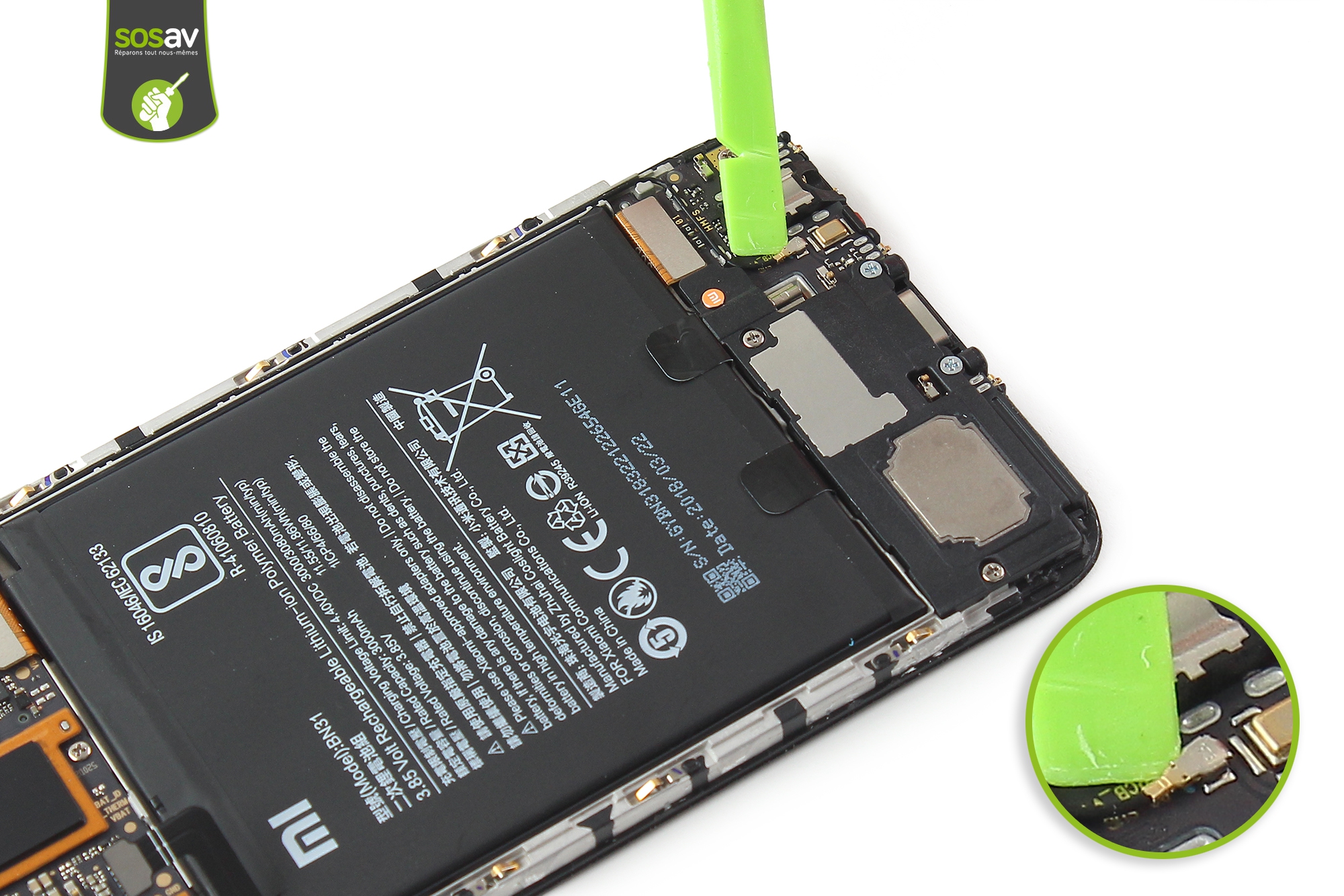

Comment remplacer câble d'interconnexion pour Xiaomi Mi A1 - Guide images
