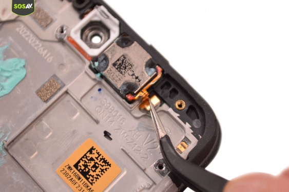

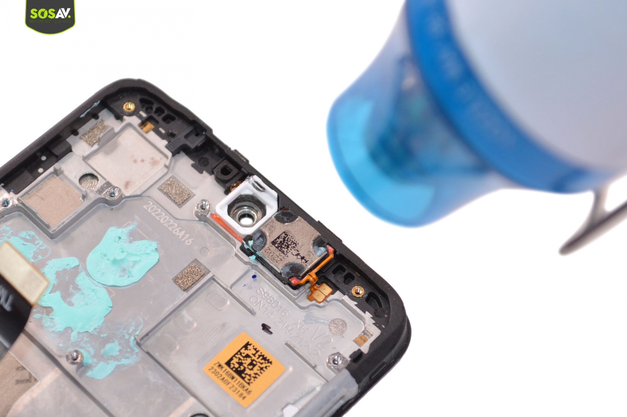

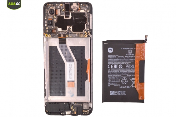

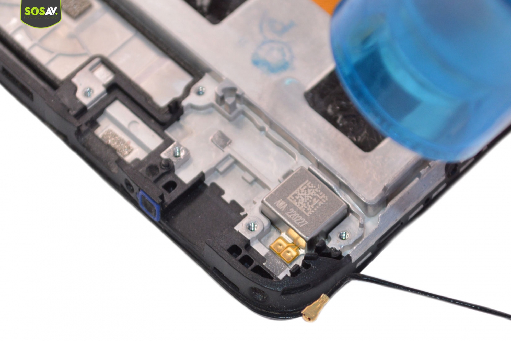

Une fois cela fait, collez une ventouse sur la vitre arrière et insérez un médiator entre le châssis et la vitre arrière.
Suite à cela, ajoutez deux médiateurs en plastique.
Ils devront alors se séparer.
Faites le tour en le déclipsant.

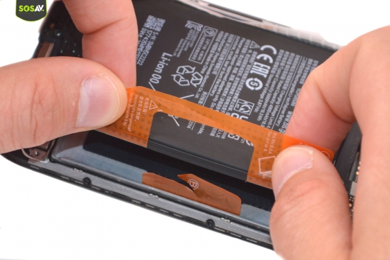

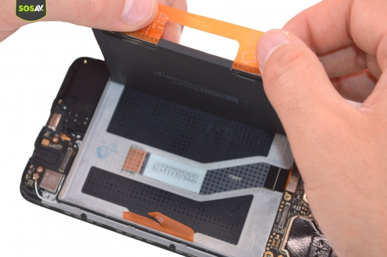

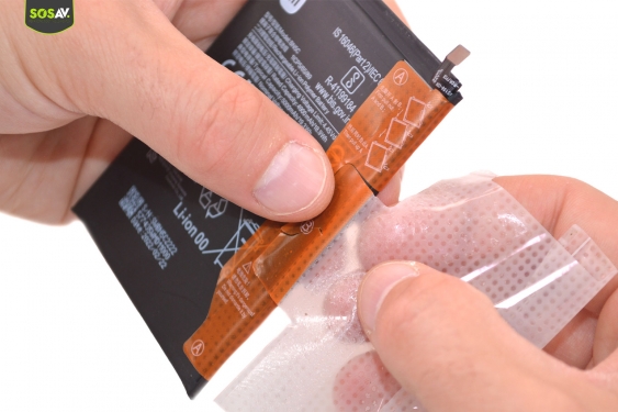

Ensuite tirez avec vos mains la languette principale pour sortir la batterie du téléphone.
