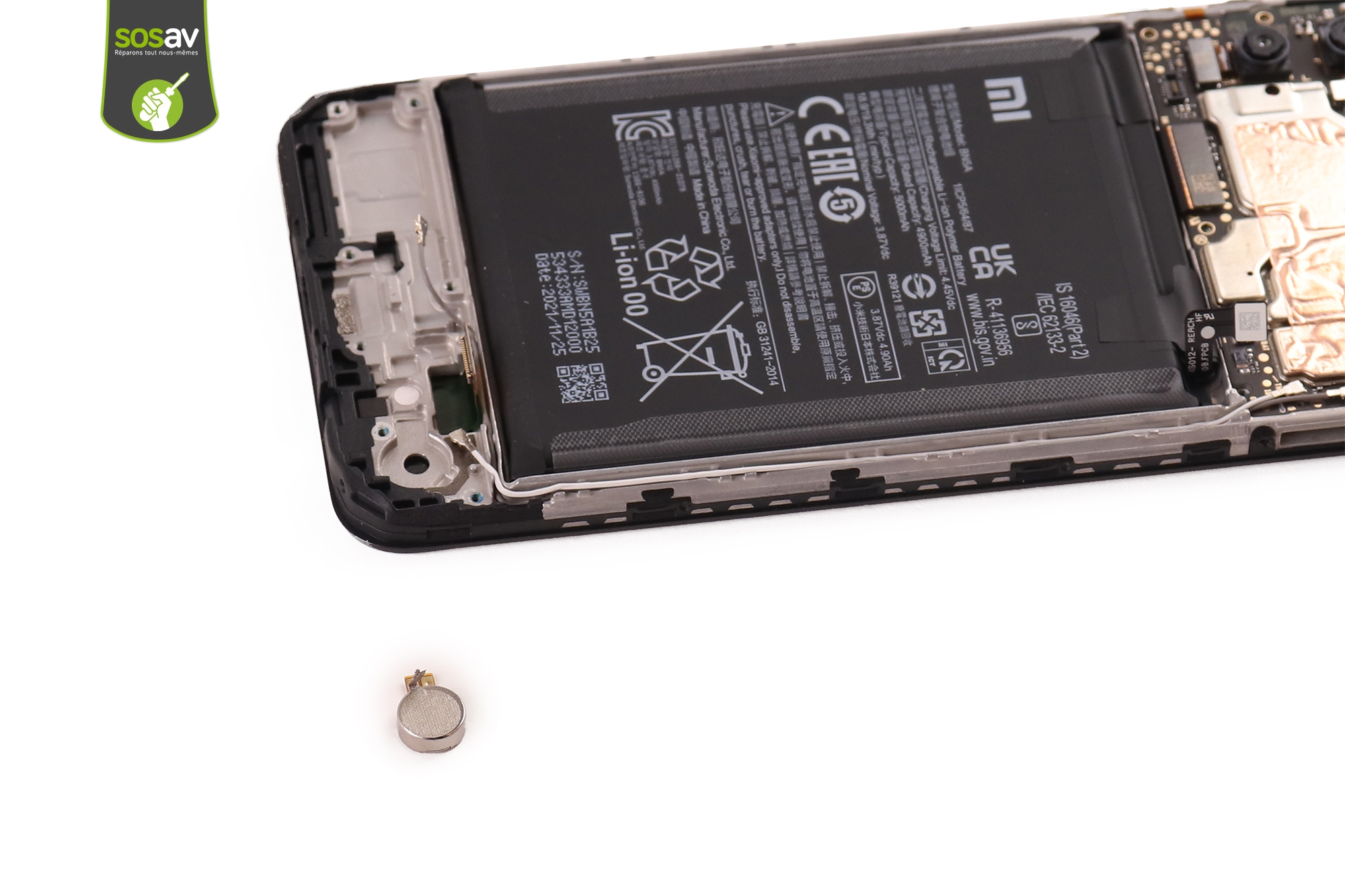

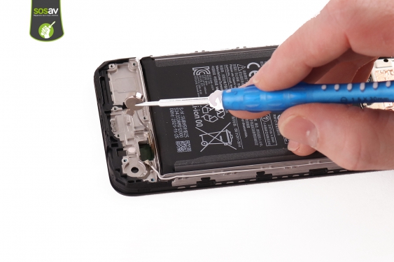

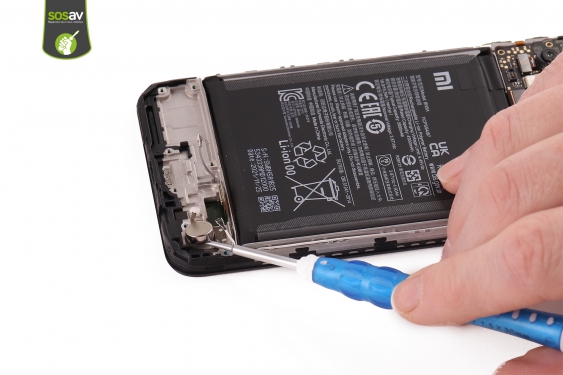

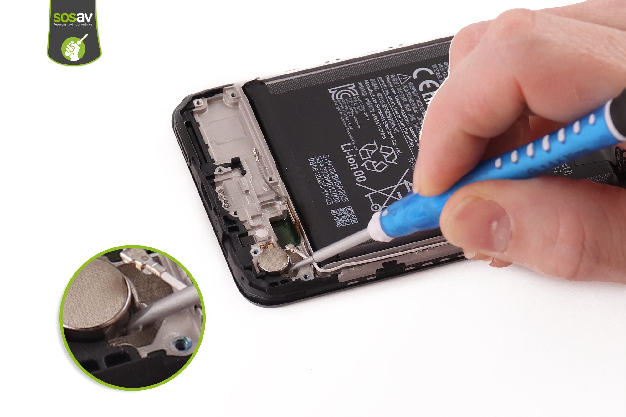

Servez-vous du tournevis plat pour déloger et sortir le vibreur.
Le vibreur Redmi Note 10 5G est démonté.En cas de vibration aléatoire, suivez ce tuto gratuit pour le remplacer facilement.
