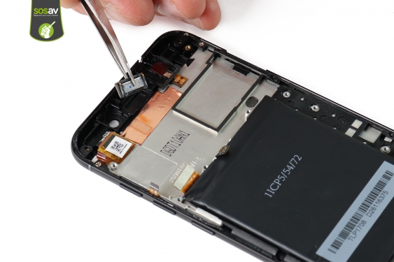

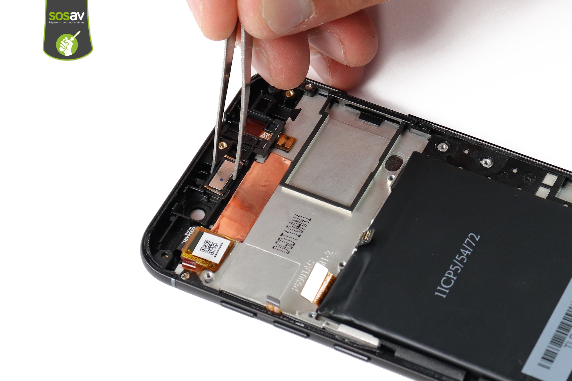

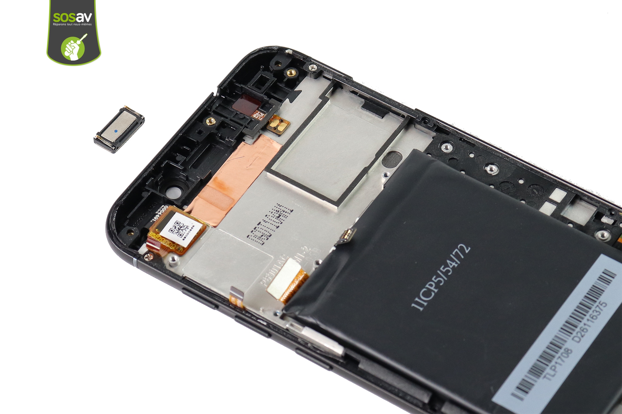

Comment remplacer haut-parleur interne pour Wiko Wim Lite - Guide images
Etape 24
