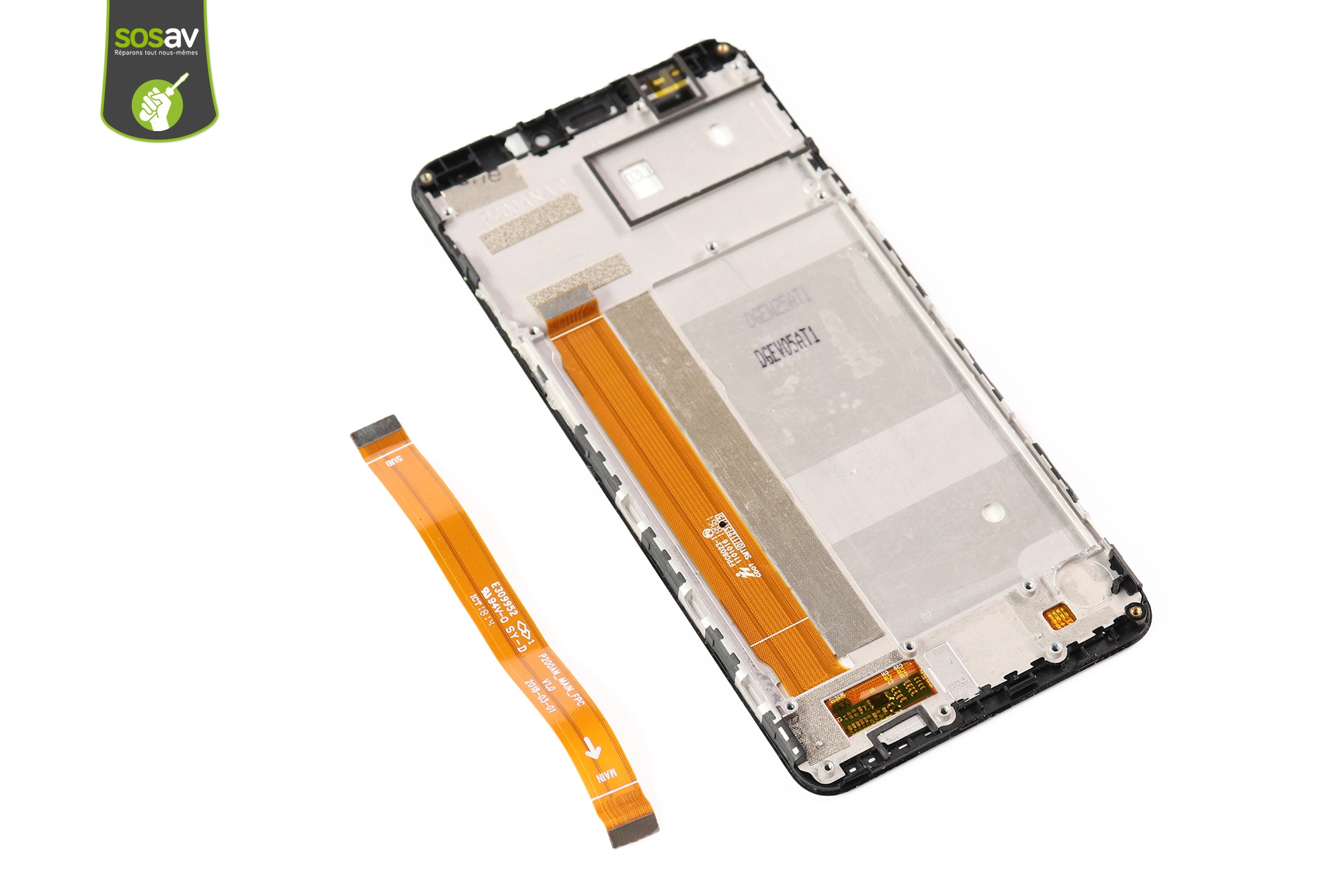

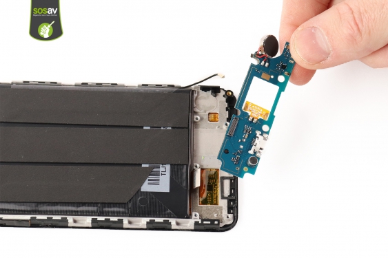

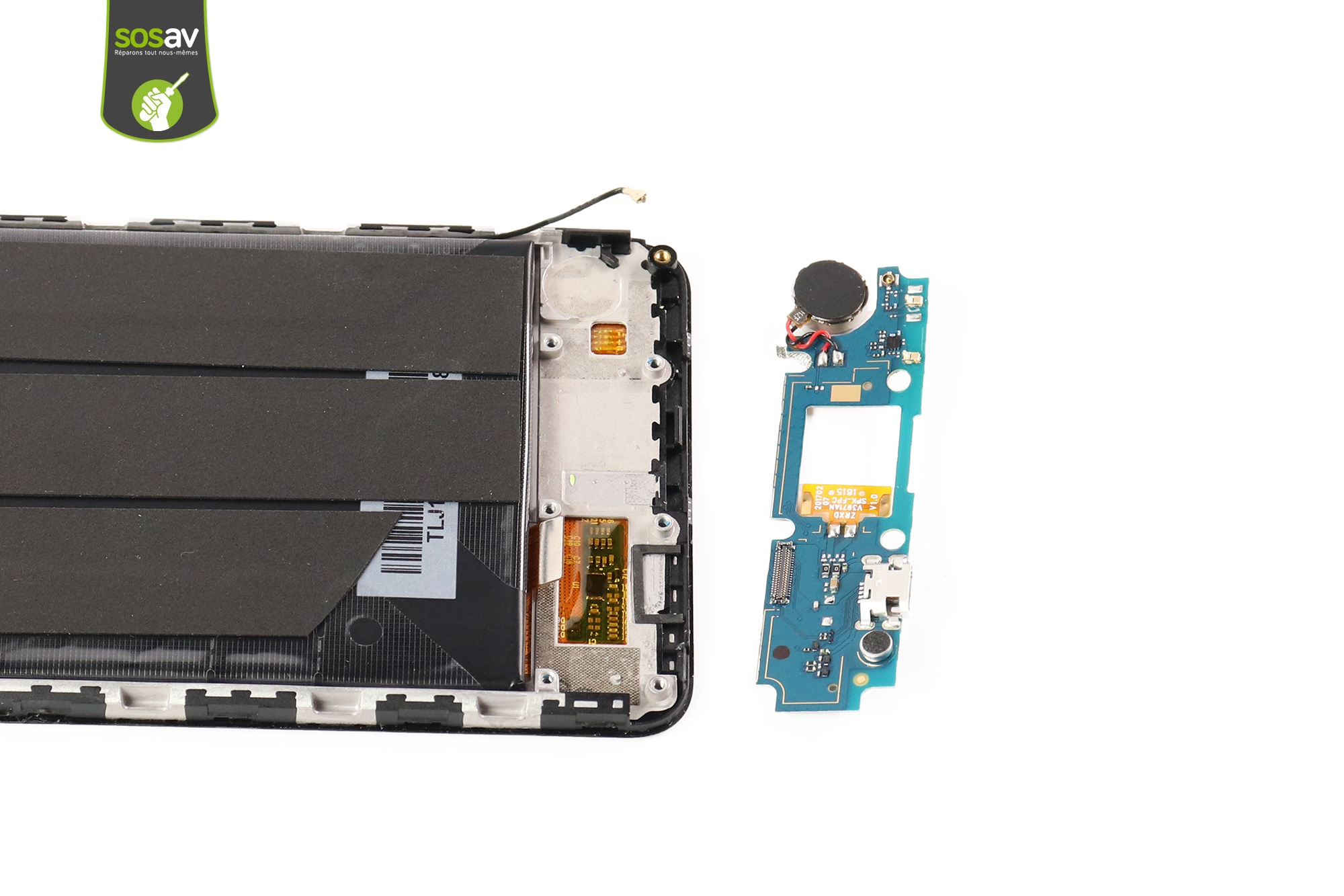

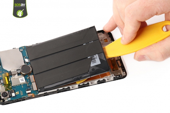

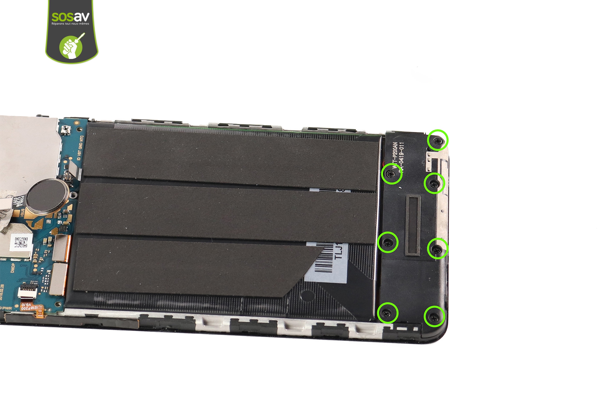

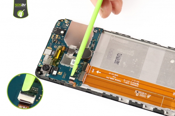

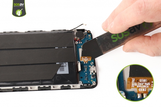

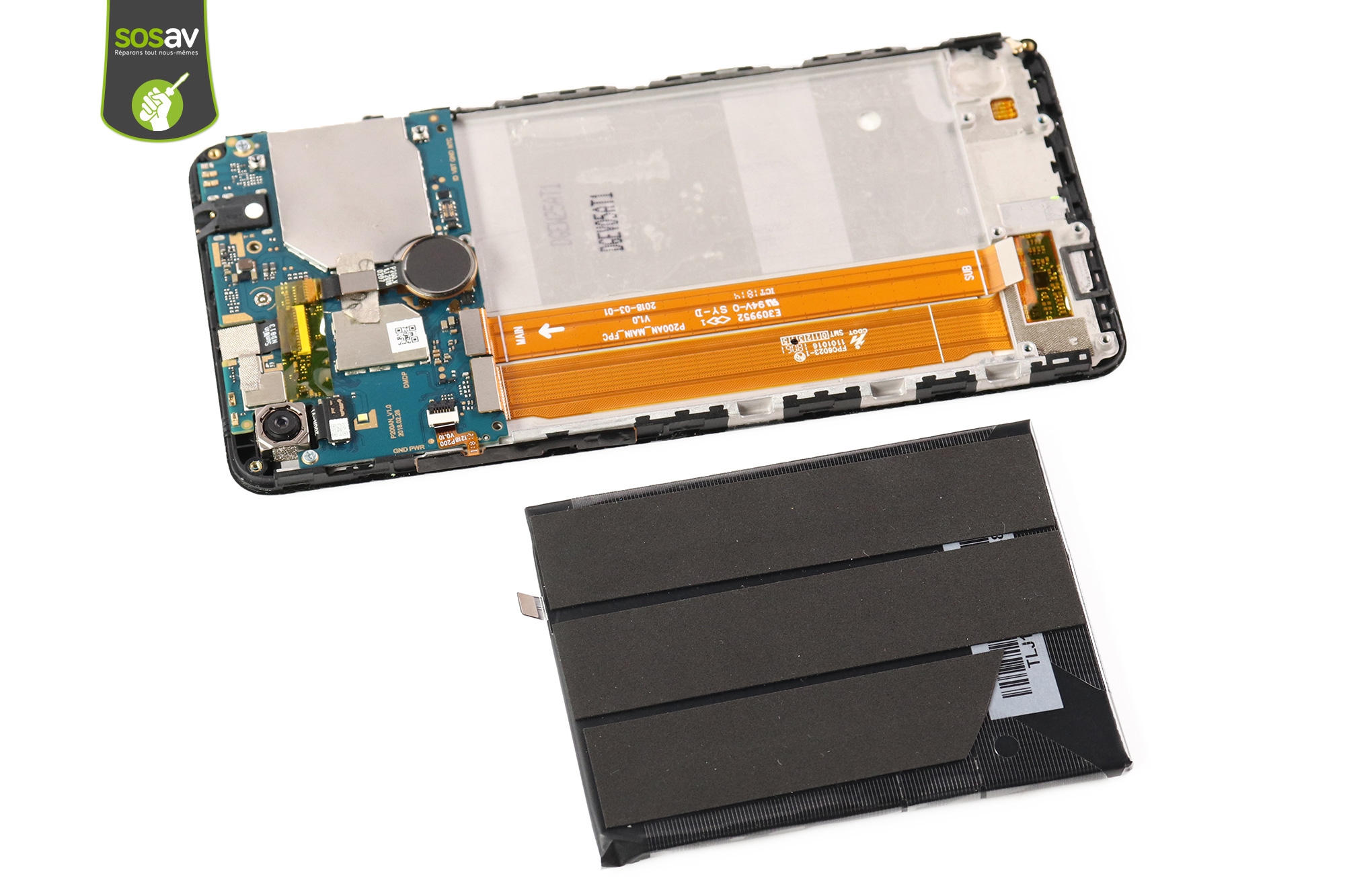

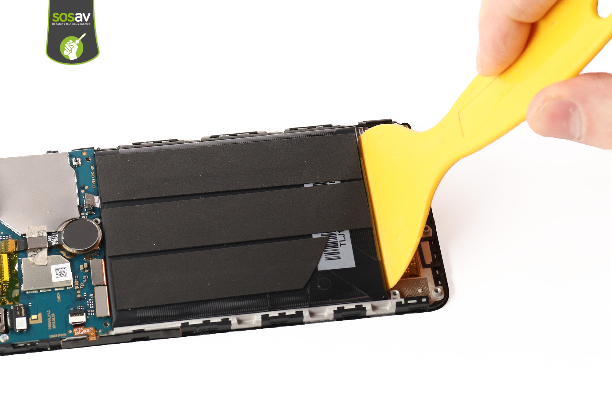

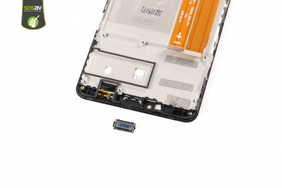

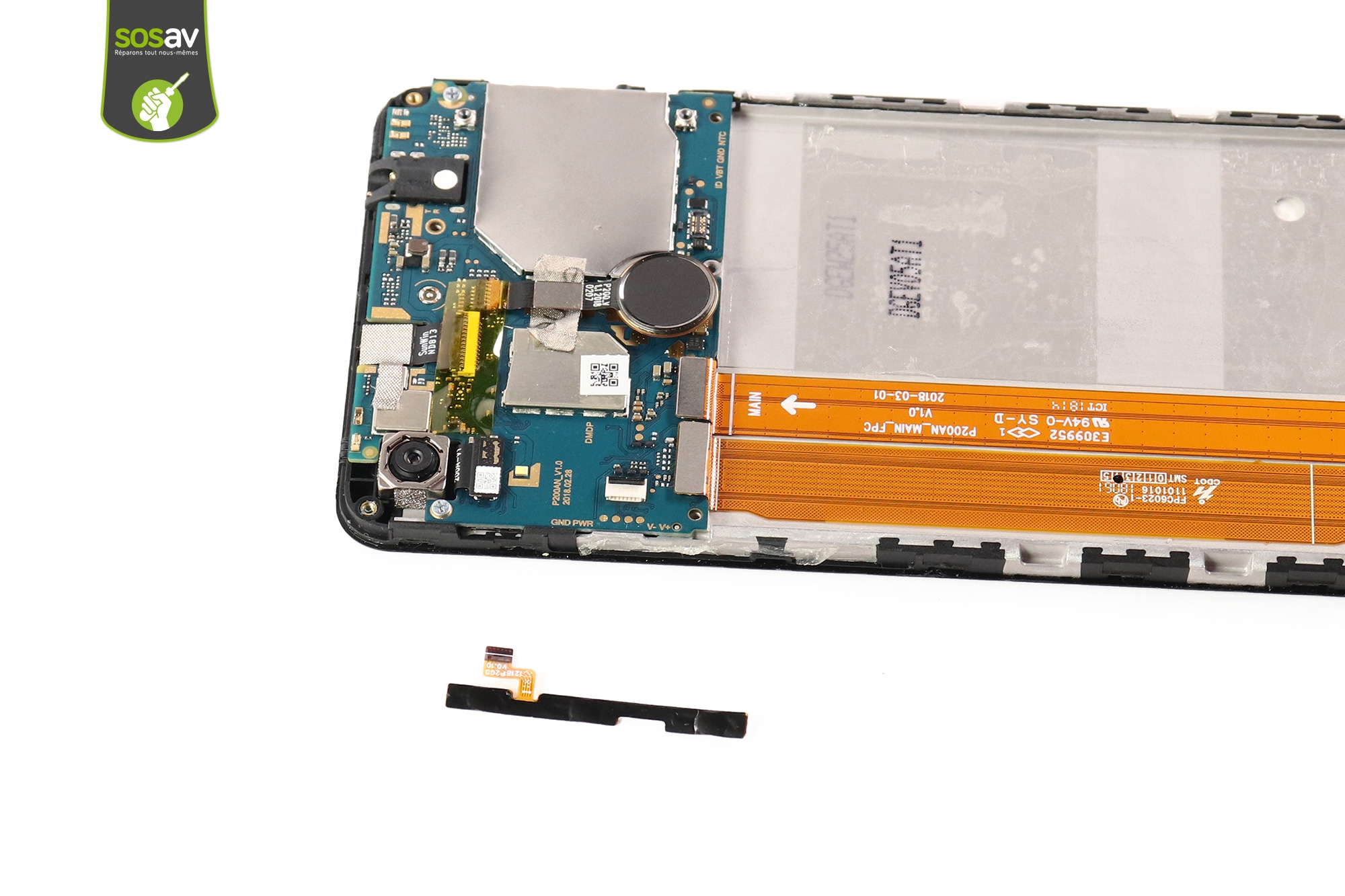

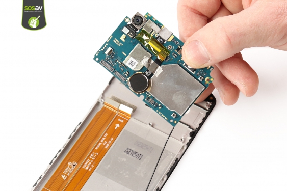

Comment remplacer ecran pour Wiko View Max - Guide images
Etape 24
Etape 25
Etape 26
Etape 27
