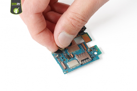

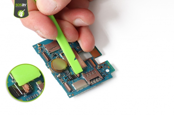

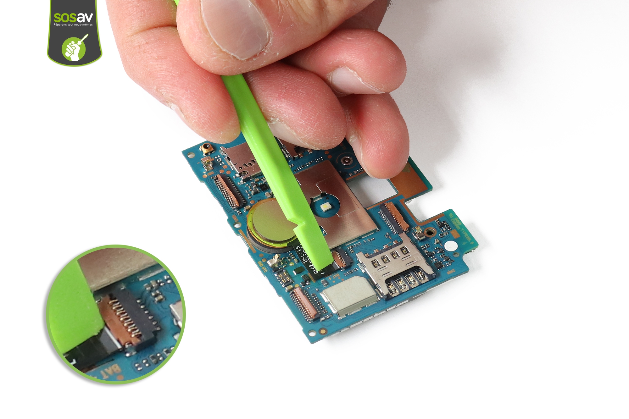

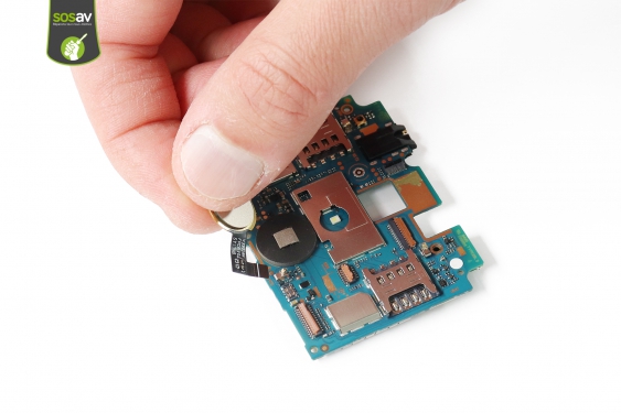

Retournez la carte mère afin de débrancher et retirer le capteur d'empreinte.

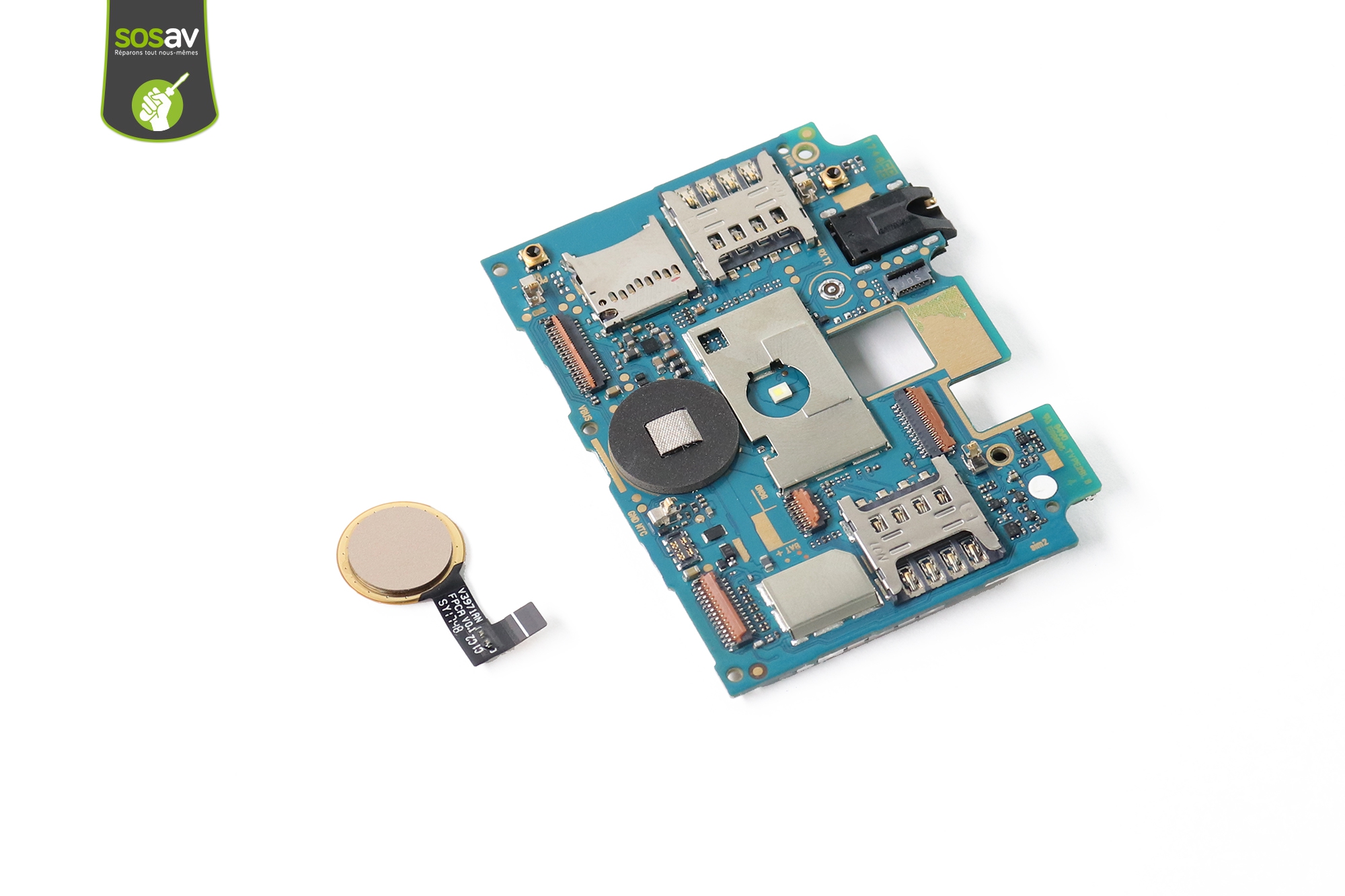

Le capteur est séparé et la carte mère Wiko Upulse Lite est entièrement démontée.Suivez ce tuto gratuit pour la remplacer par une carte mère reconditionnée si besoin !
