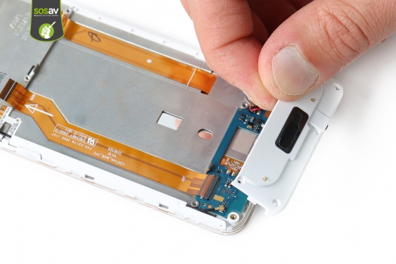

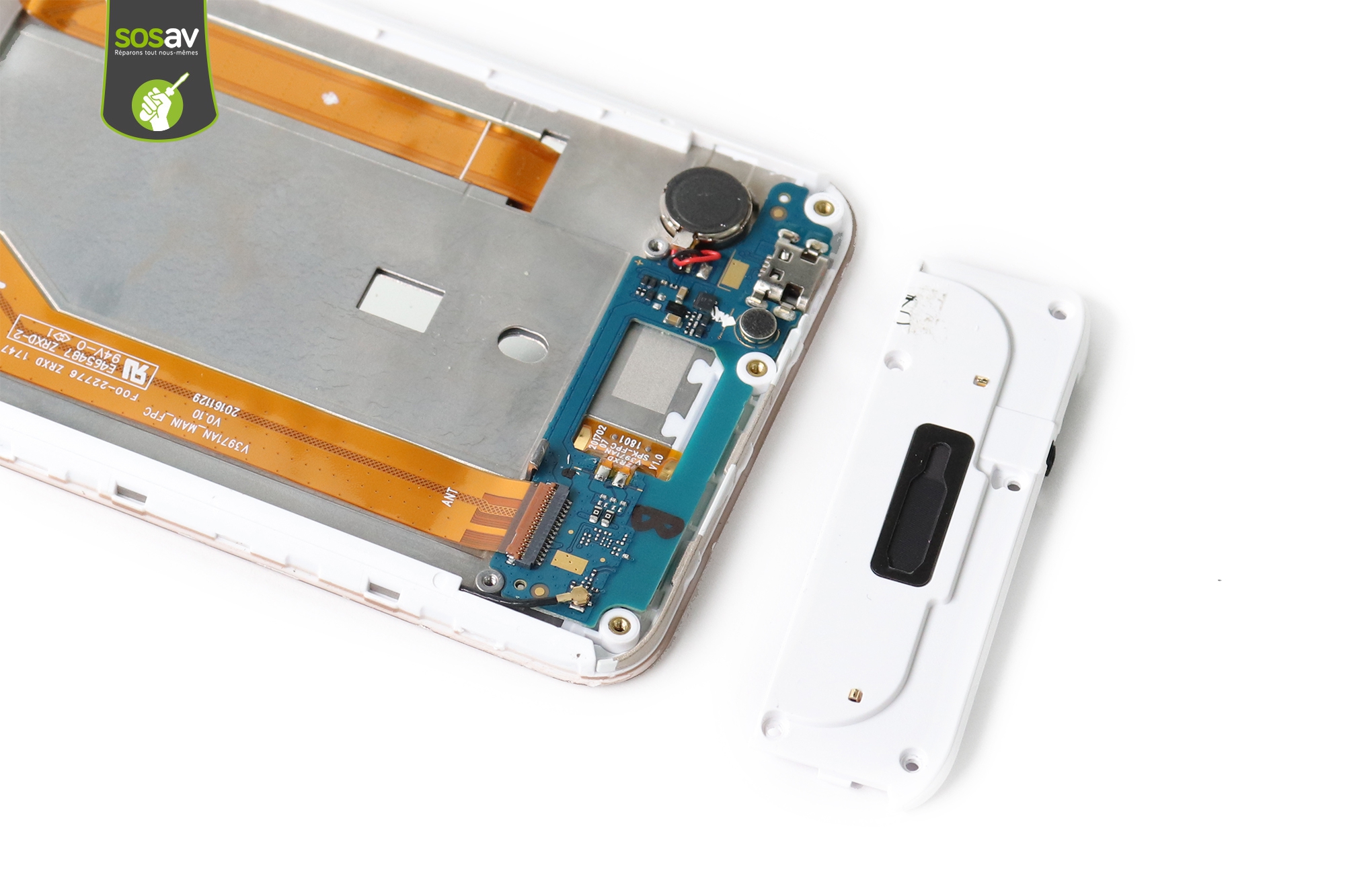

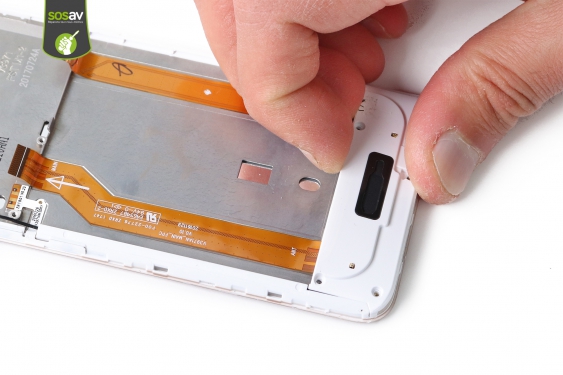

Introduisez la spatule en nylon dans la petite encoche sur le rebord bas, afin de créer une ouverture entre la coque et le Wiko.Vous pouvez déclipser tout le bas de la coque et la retirer.
La coque est démontée.

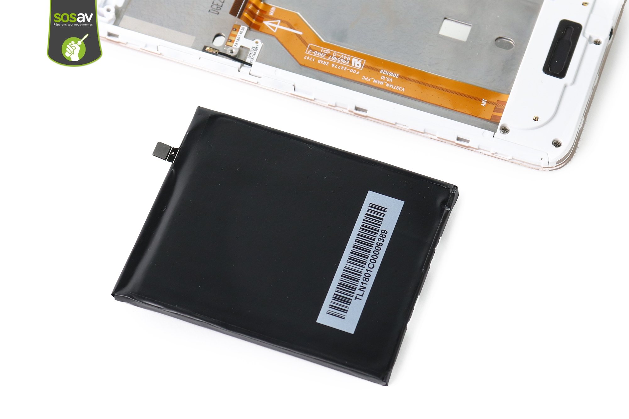

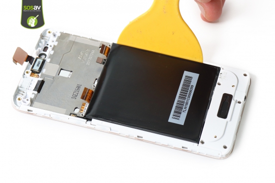

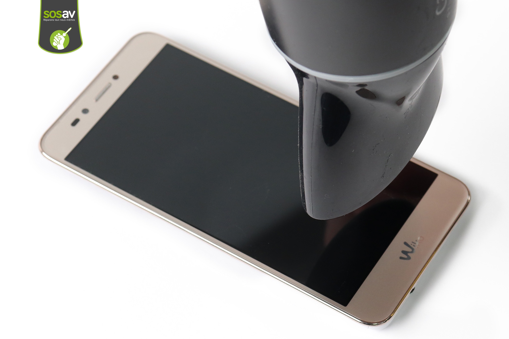

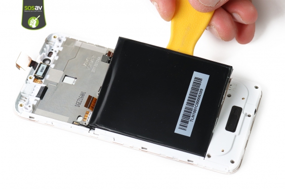

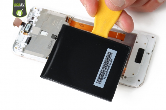

Chauffez 20 à 30 secondes la face avant opposée à la batterie pour faciliter son retrait en ramolissant la colle.Attention à ne jamais chauffer la batterie directement ! Puis glissez progressivement la spatule large et plate sous la batterie pour l'extraire.Attention à ne pas la plier ni la percer !
La batterie Wiko Upulse Lite est extraite.

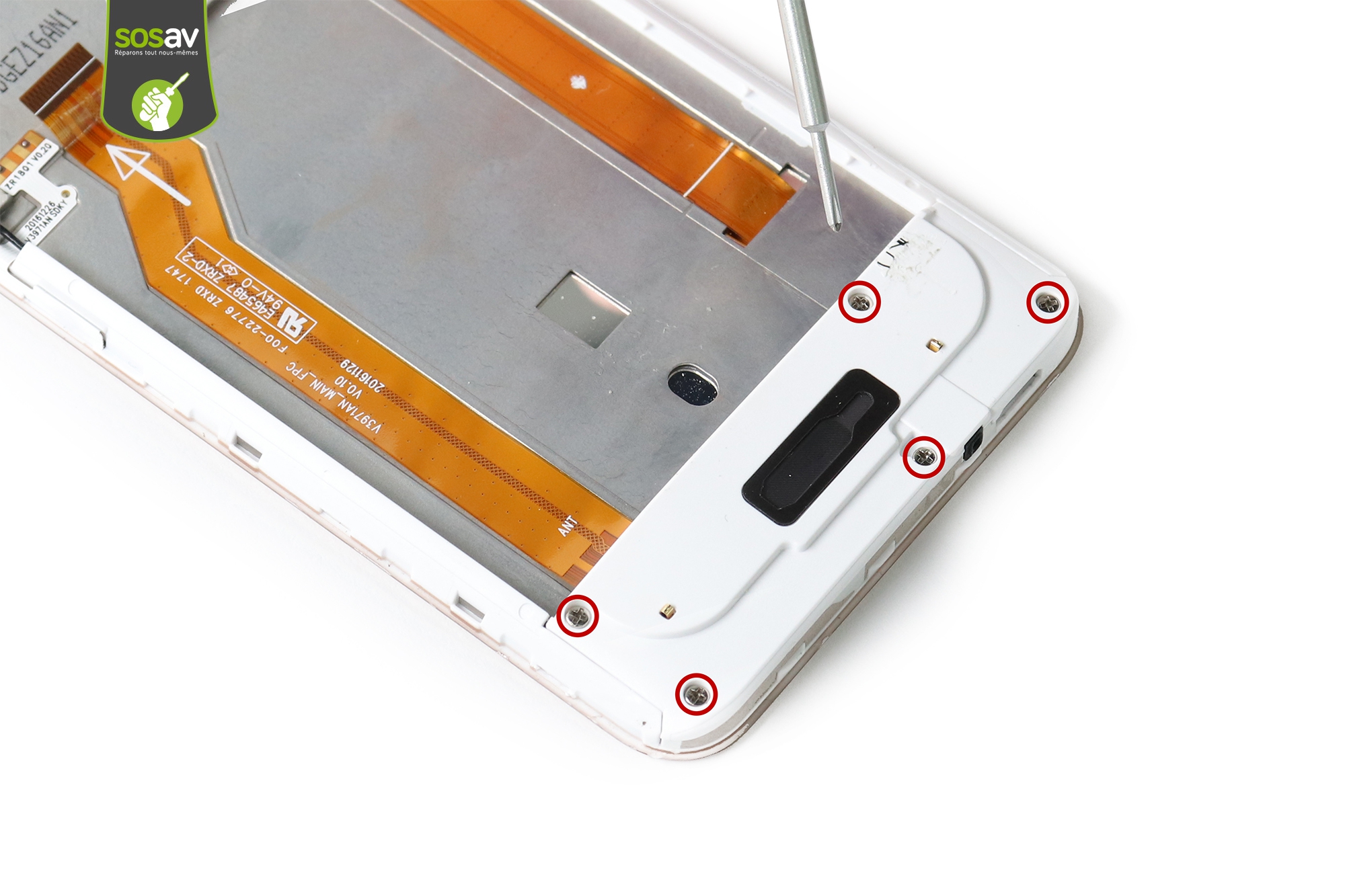

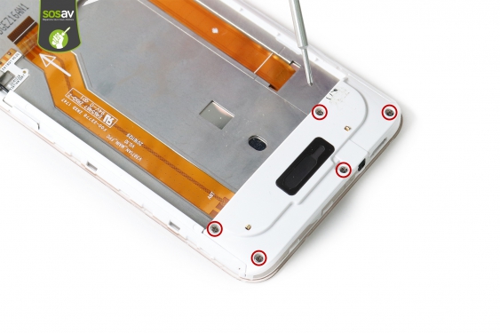

Reprenez le tournevis cruciforme pour dévisser les 5 vis entourées en rouge. (Photo 1)Puis sortez délicatement le haut-parleur externe.
Le haut-parleur externe est déposé à son tour.

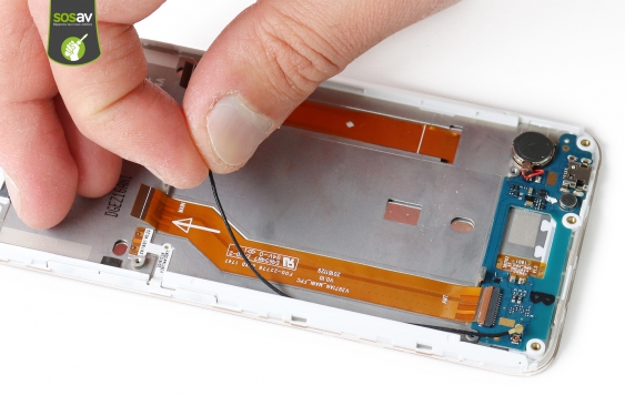

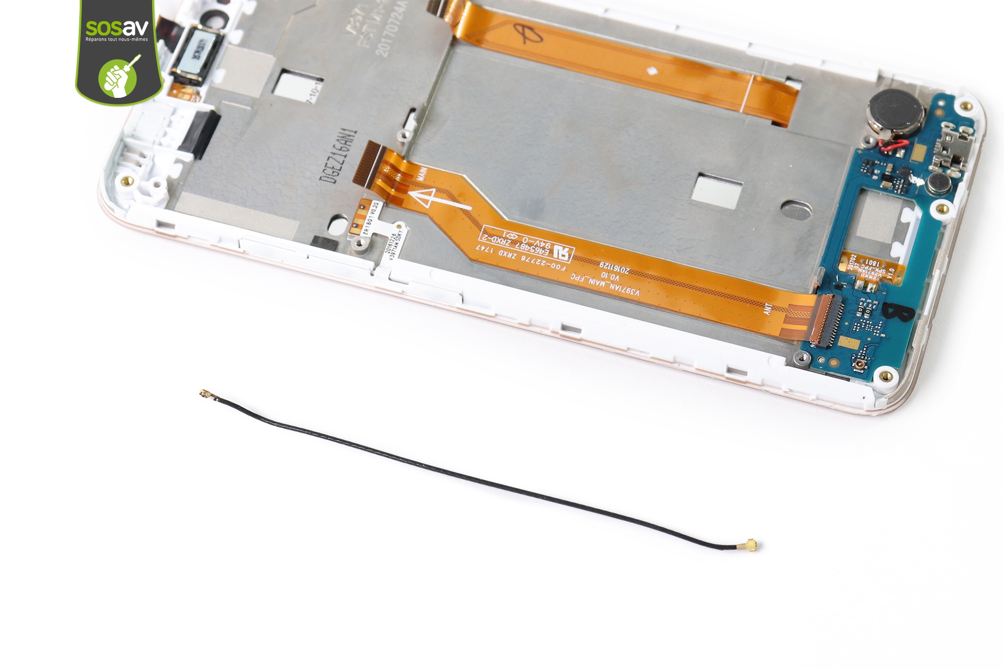

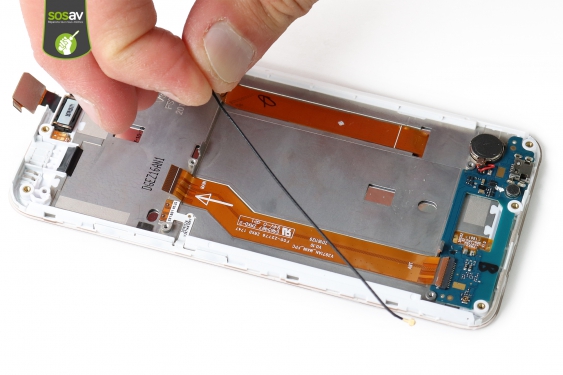

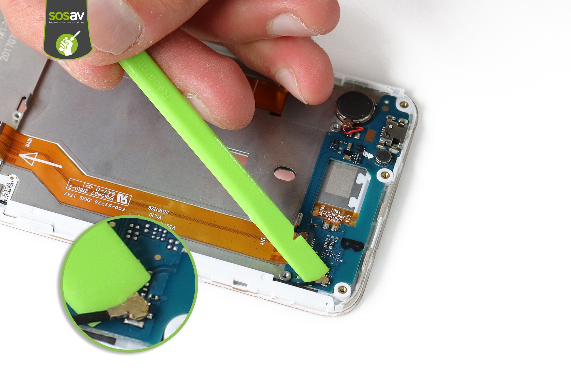

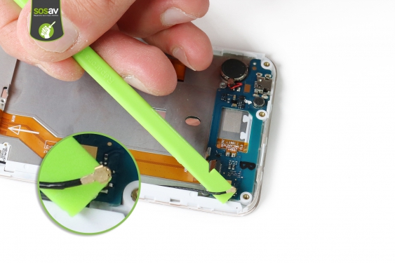

Débranchez le câble d'interconnexion côté connecteur de charge.Il ne vous reste plus qu'à le décoller doucement tout le long du châssis.
Le câble d'interconnexion Wiko Upulse Lite est extrait.En cas de problème de réception réseau, remplacez-le facilement à l'aide de ce tuto gratuit.
