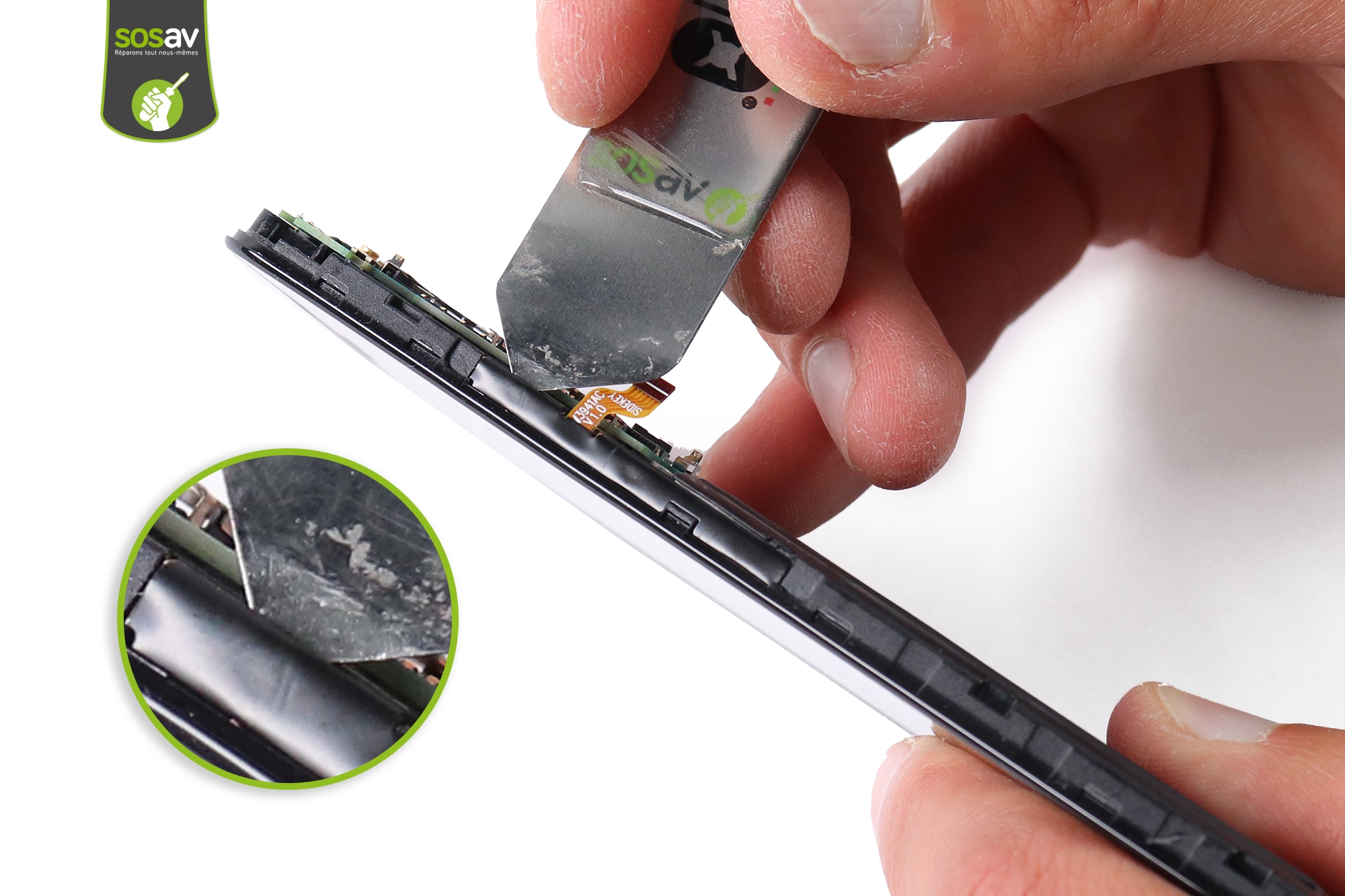

Guide de réparation : Nappe power et volume Wiko Tommy 2 Plus

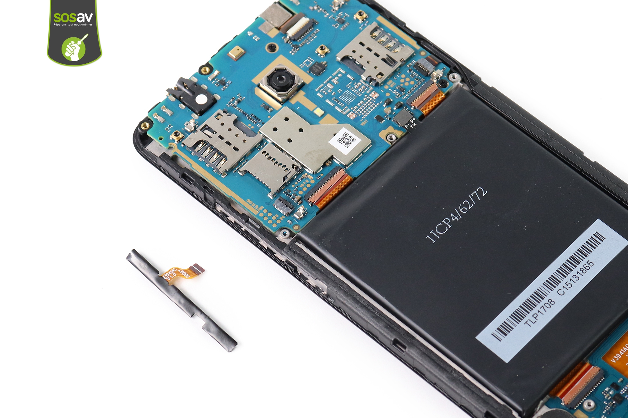

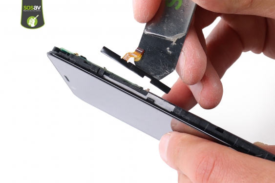

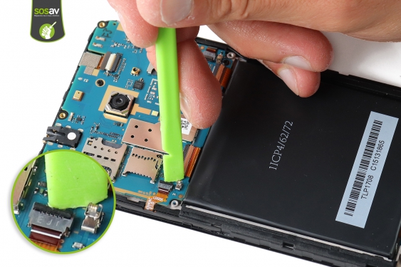

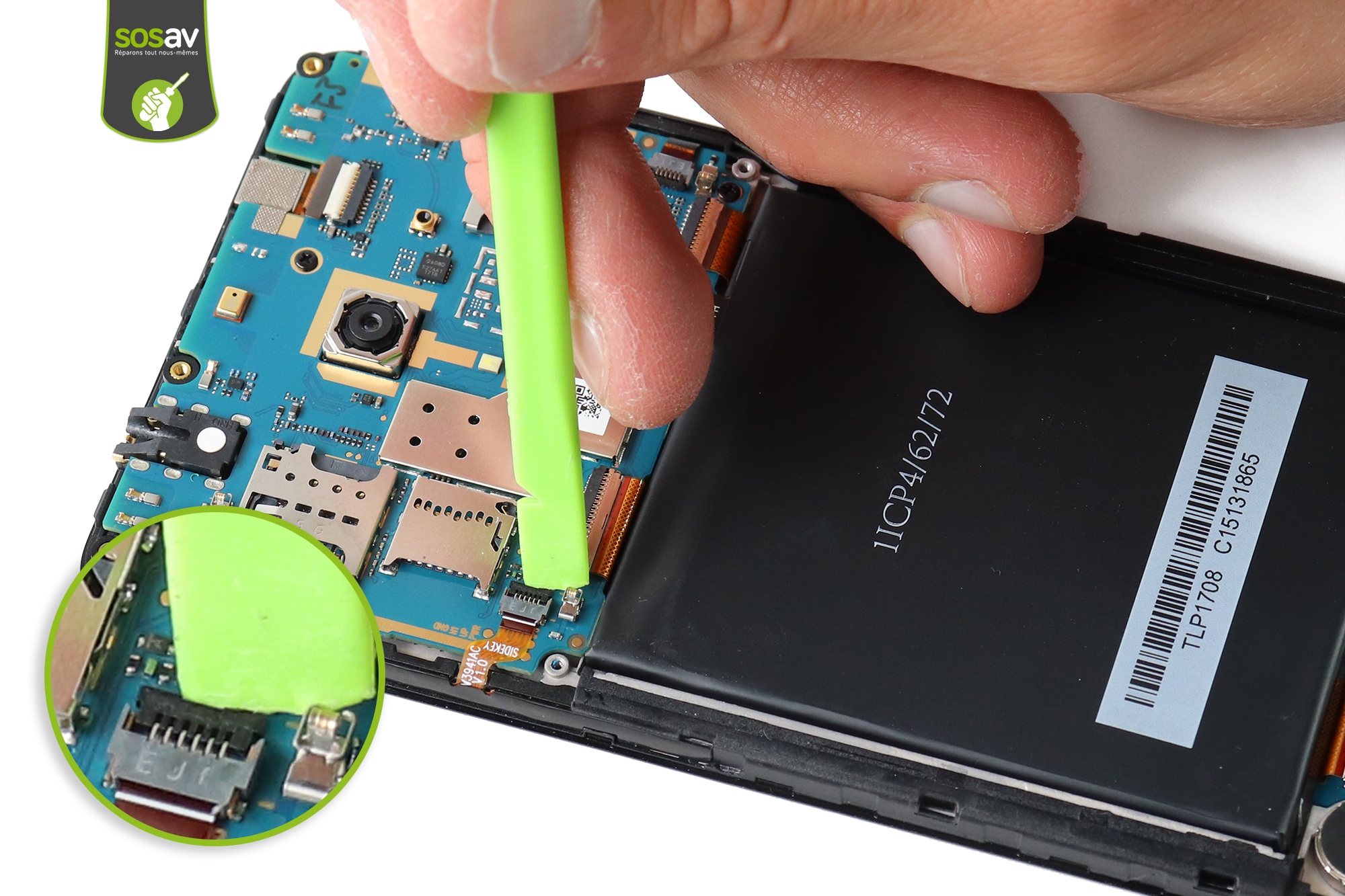

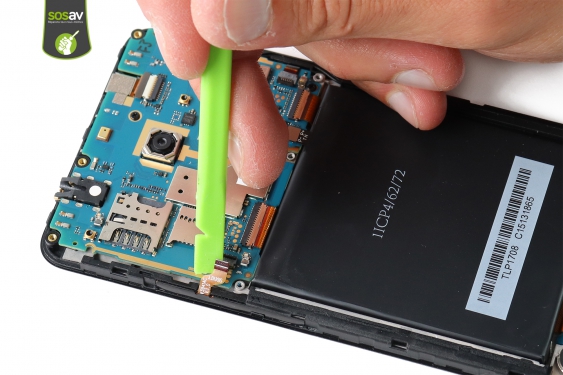

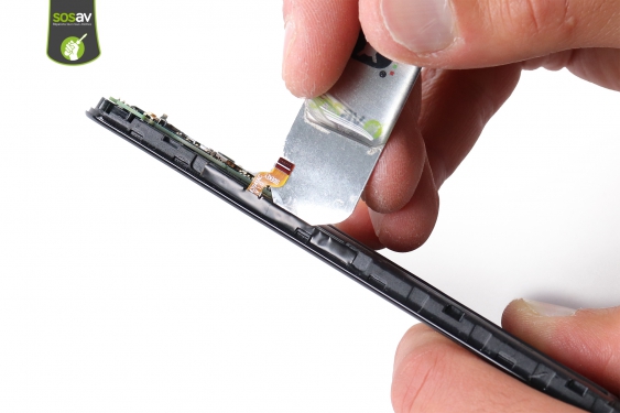

Vous avez des difficultés à monter ou baisser le volume de votre Wiko Tommy 2 Plus car les boutons ne répondent plus ? Le problème ne vient pas des boutons eux-mêmes mais de la nappe qui les gère ! C'est elle qui transmet l'information à la carte mère. Suivez les conseils des techniciens SOSav à travers ce guide de réparation illustré et commenté pour savoir comment remplacer cette nappe power et volume Wiko Tommy 2 Plus. Toutes les étapes sont détaillées afin d'expliquer les gestes précis à faire pour changer cette nappe défaillante.
