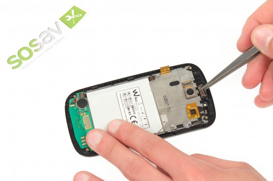

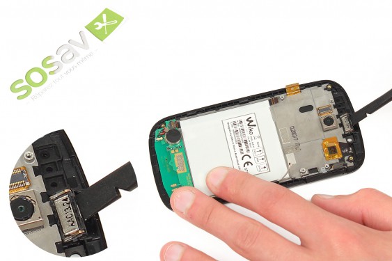

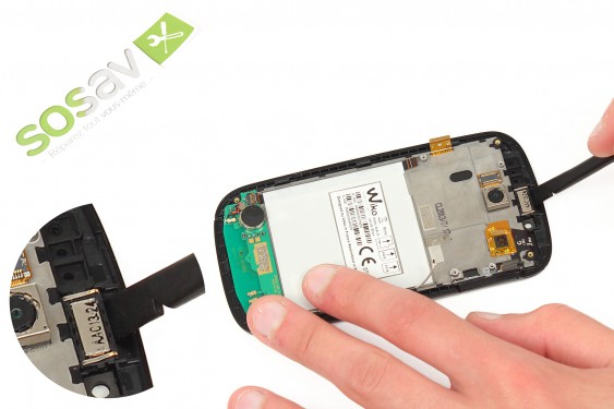

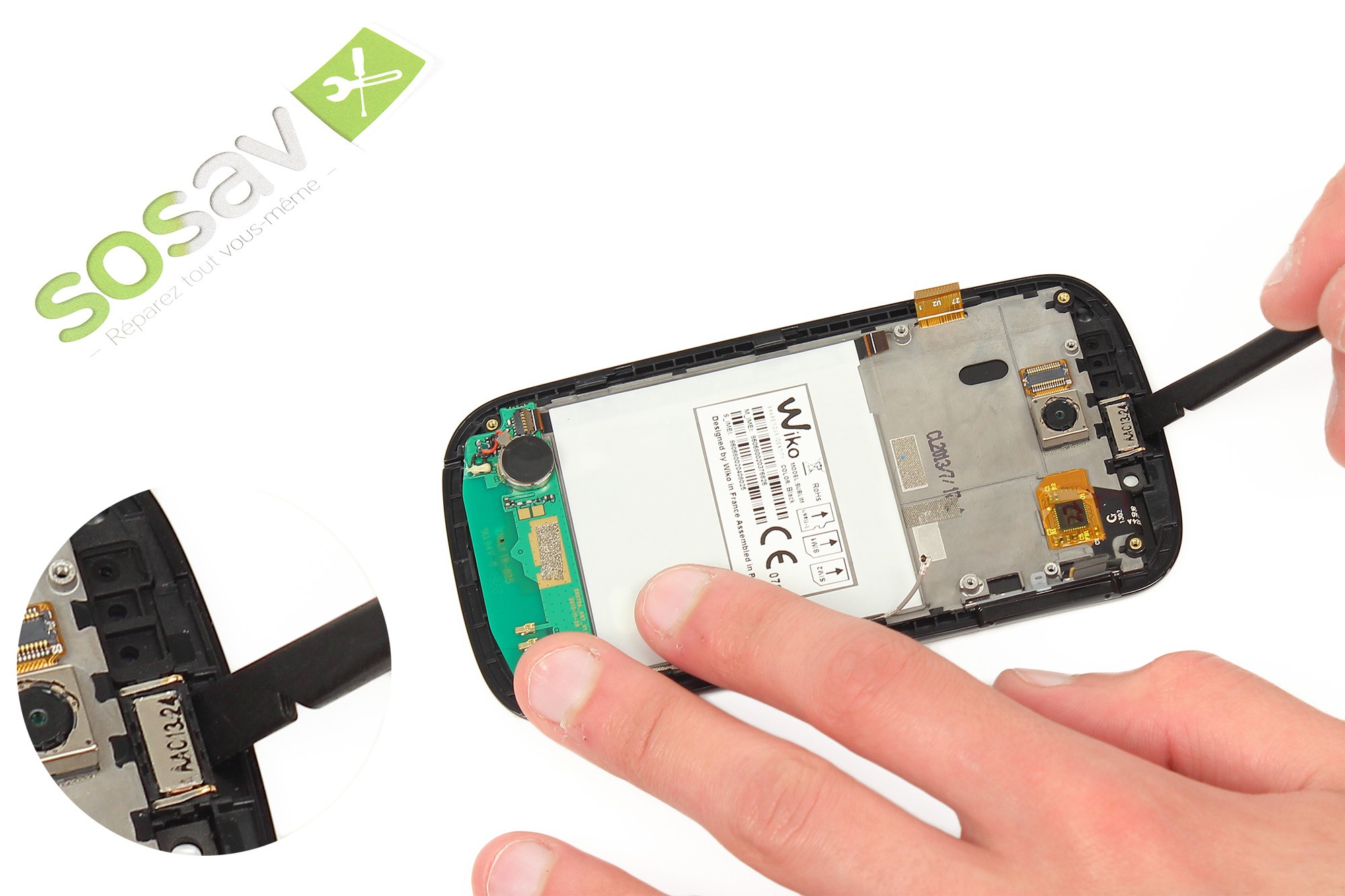

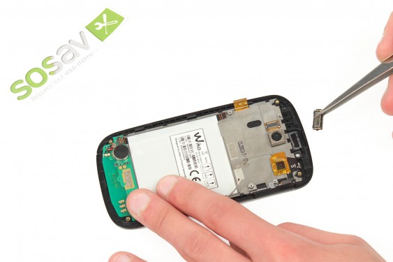

A l'aide d'e la spatule en nylon, faites délicatement levier sur le haut parleur interne afin de procéder a son retrait.

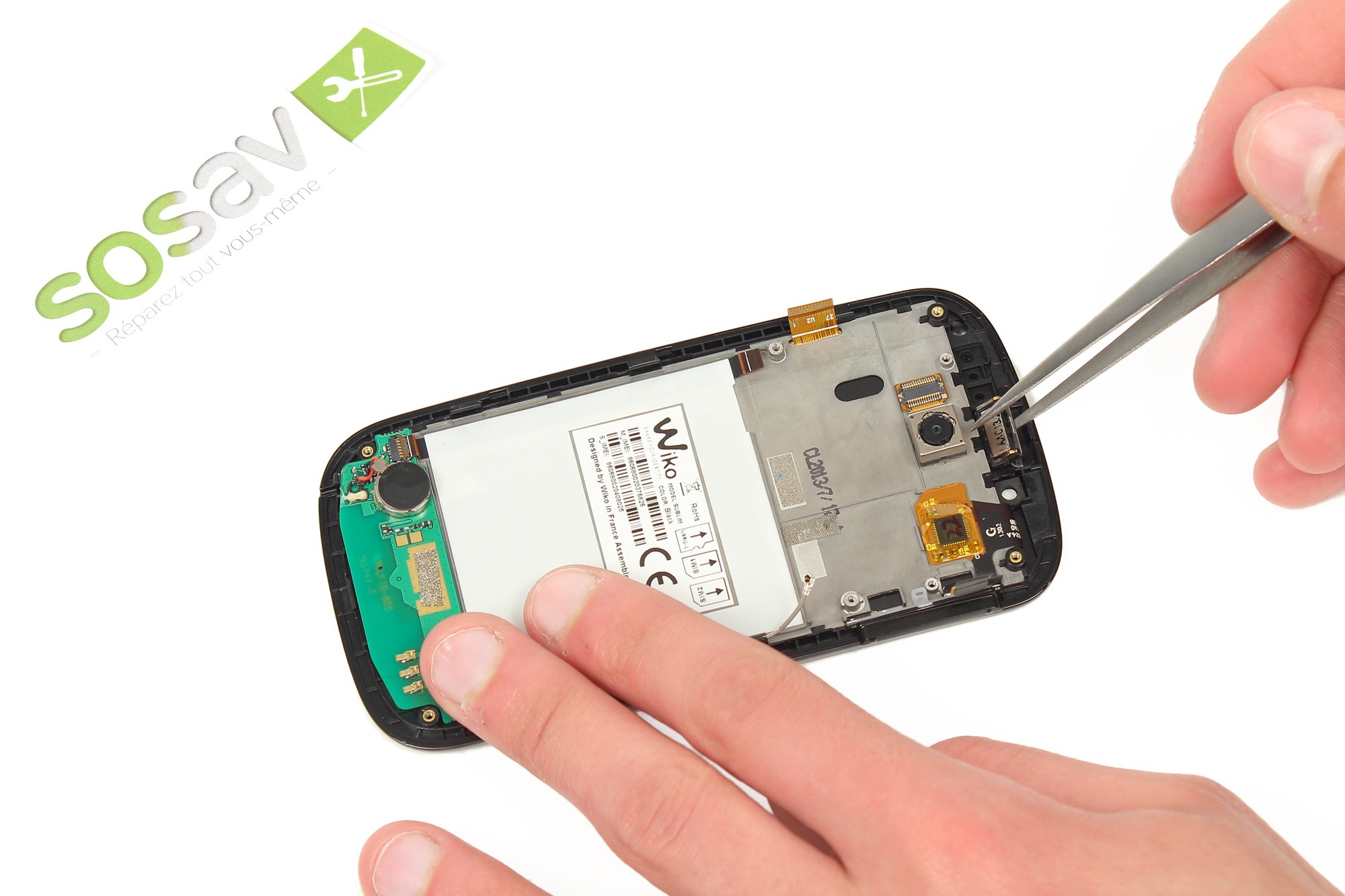

Utilisez ensuite une pince afin de retirer le haut-parleur interne du téléphone.

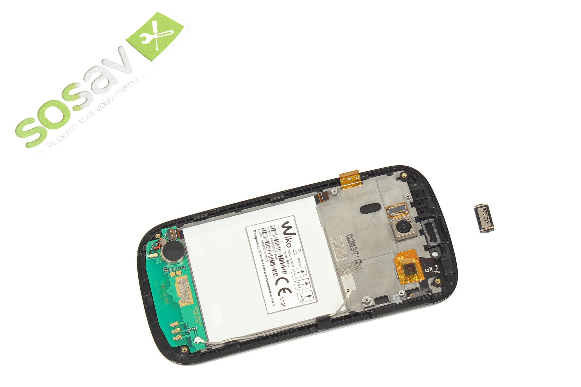

Le haut-parleur interne du Wiko Sublim est désormais démonté.
Remplacez-le par une pièce neuve si cela est nécessaire.
