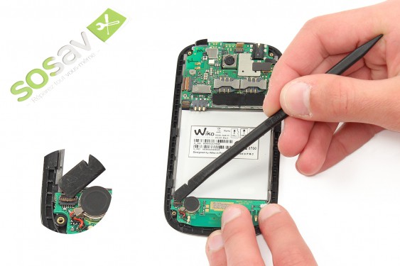

Déverrouillez le connecteur FPC de la nappe de liaison de l'ensemble du bas avec une spatule en nylon.
Attention à bien dévérouiller se connecteur avant de passer à l'étape suivante. Comme indiqué sur la photo, celui-ci doit être levé à 90°.

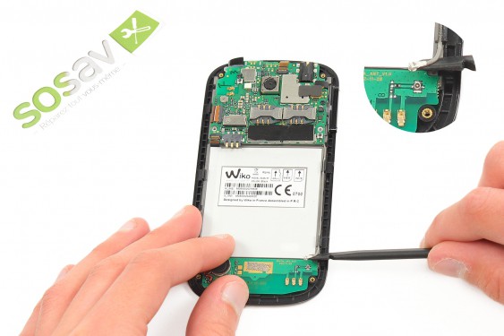

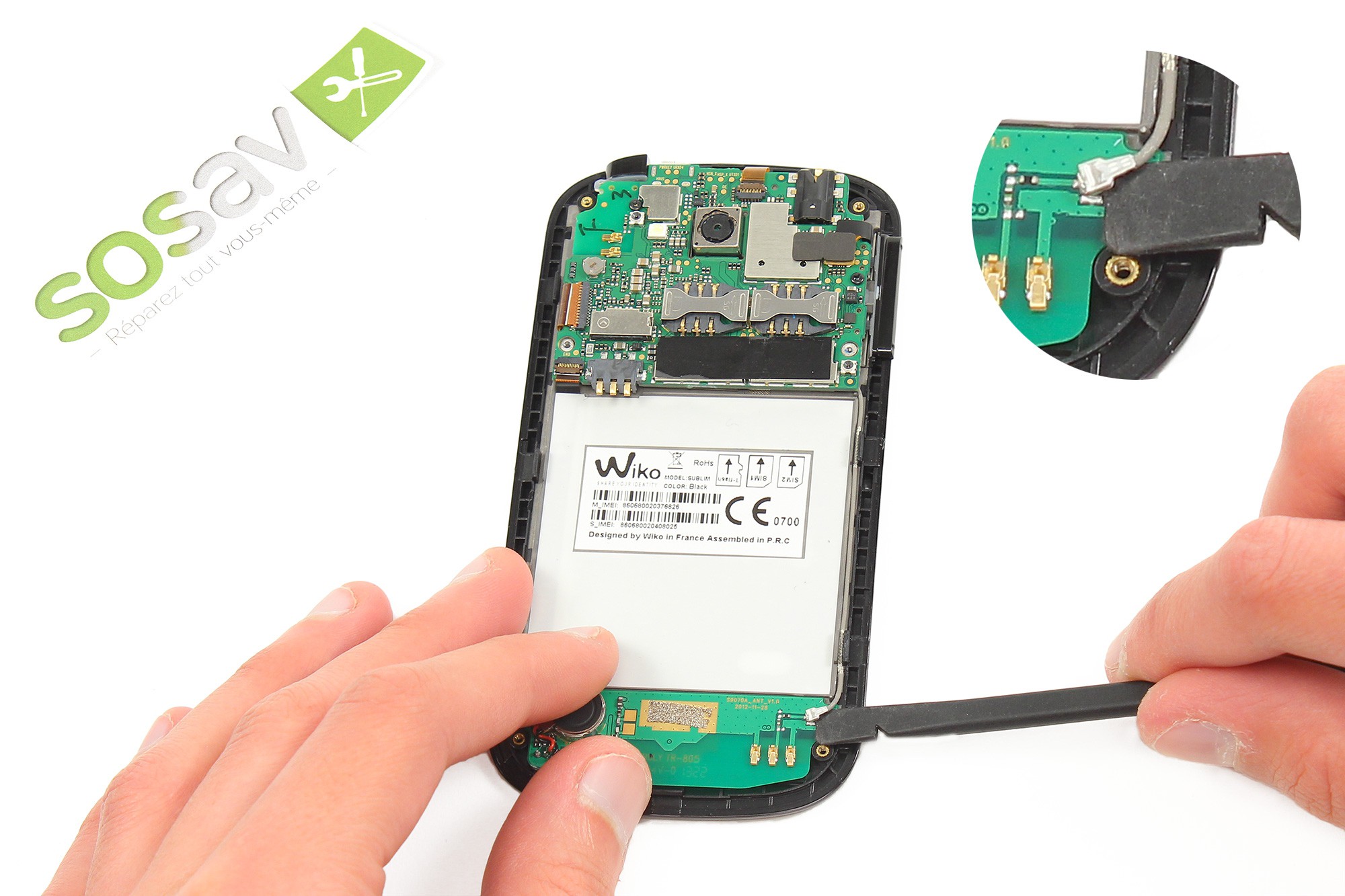

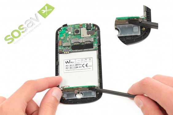

Utilisez cette spatule en nylon afin de déconnecter le câble de l'antenne GSM de l'ensemble du bas.

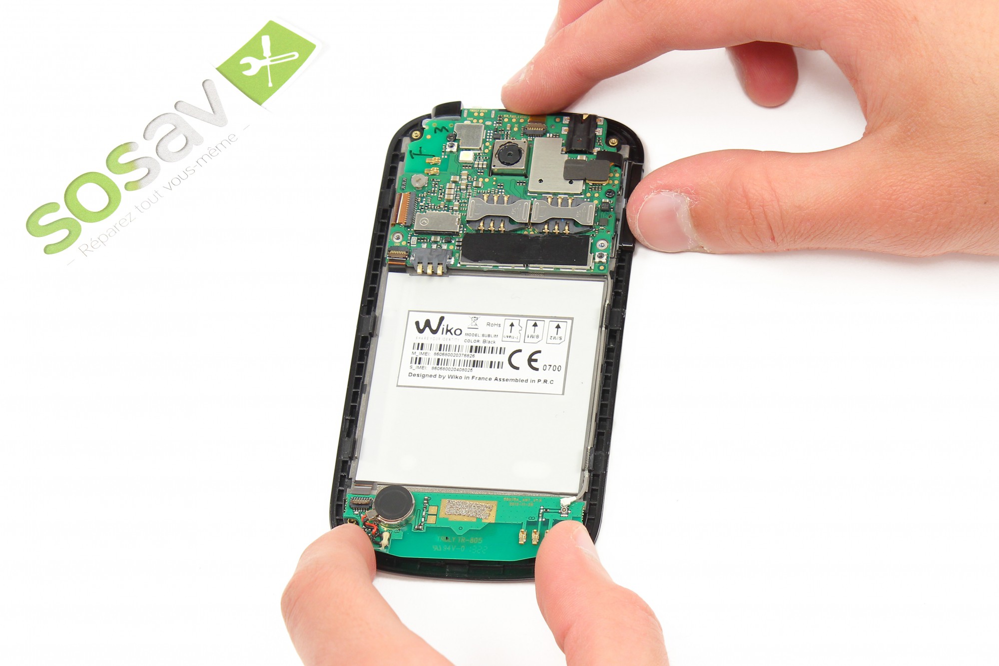

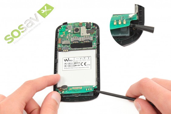

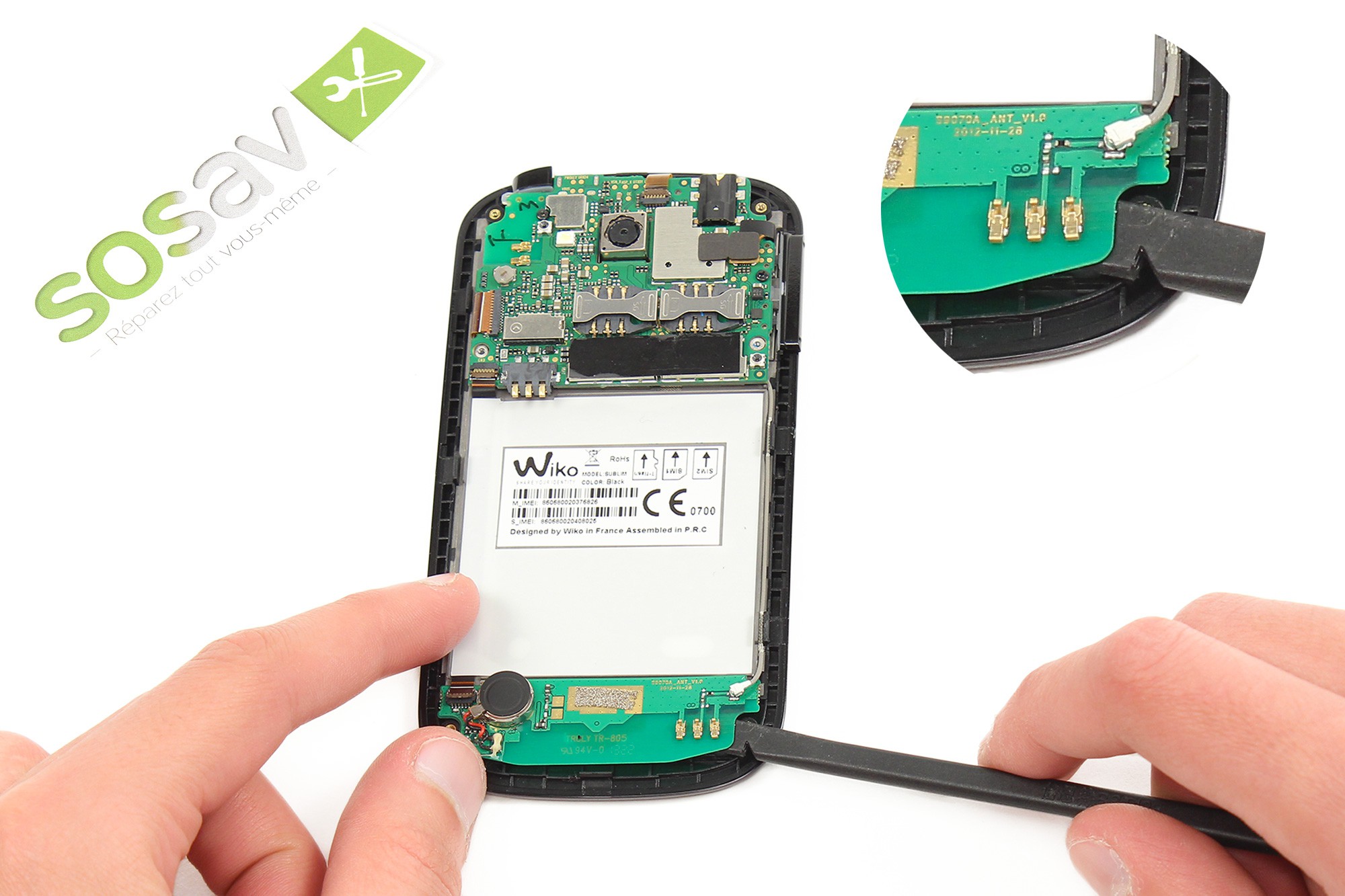

Glissez une spatule en nylon au niveau de l'interstice présente sous l'ensemble du bas.

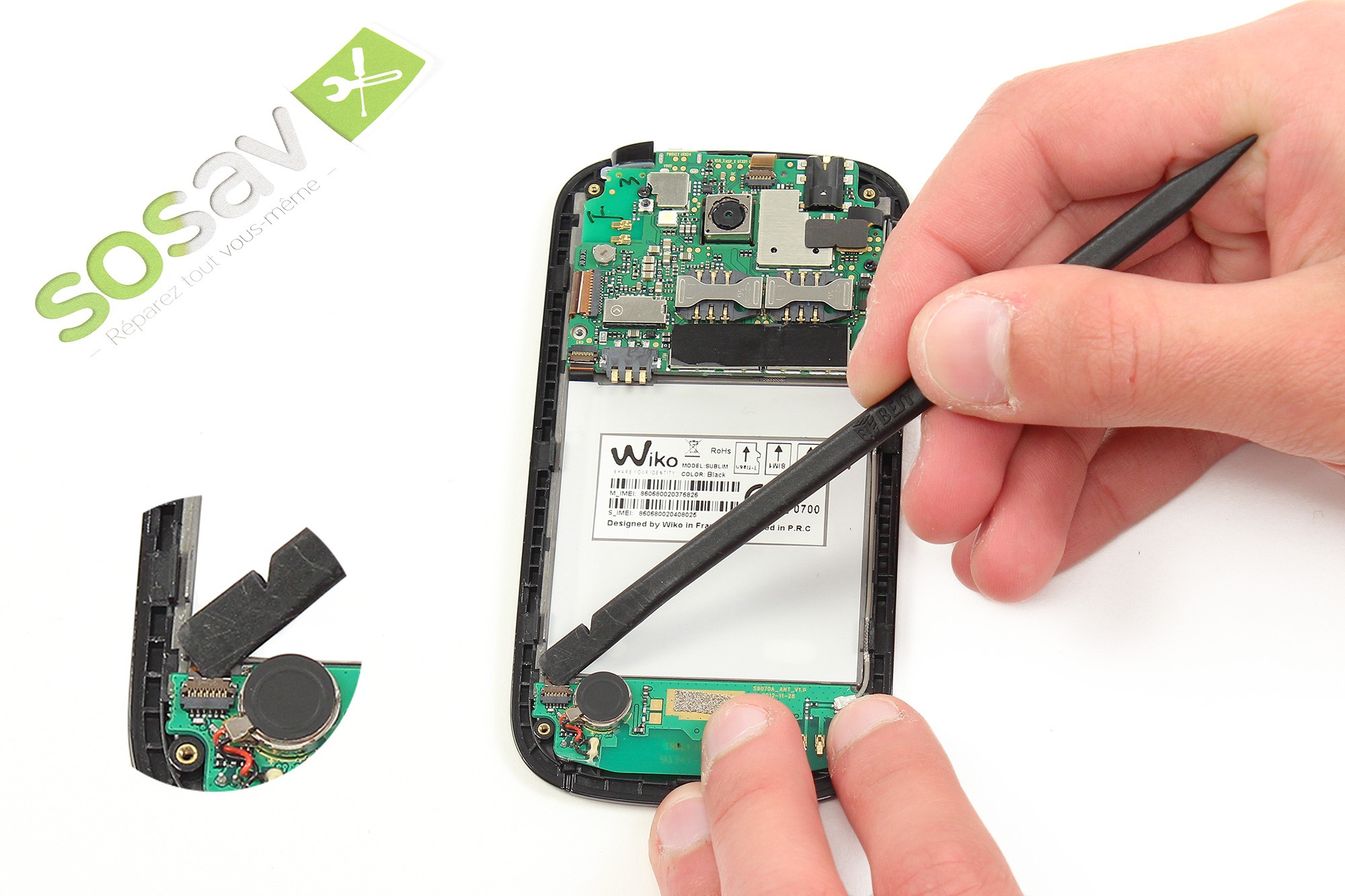

Faites ensuite très délicatement levier sur l'ensemble du bas afin de décoller ce dernier du châssis du téléphone.

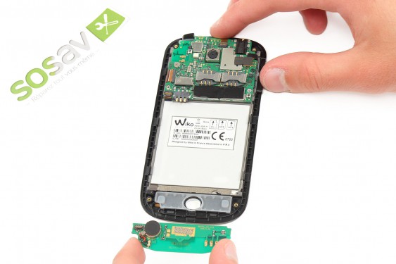

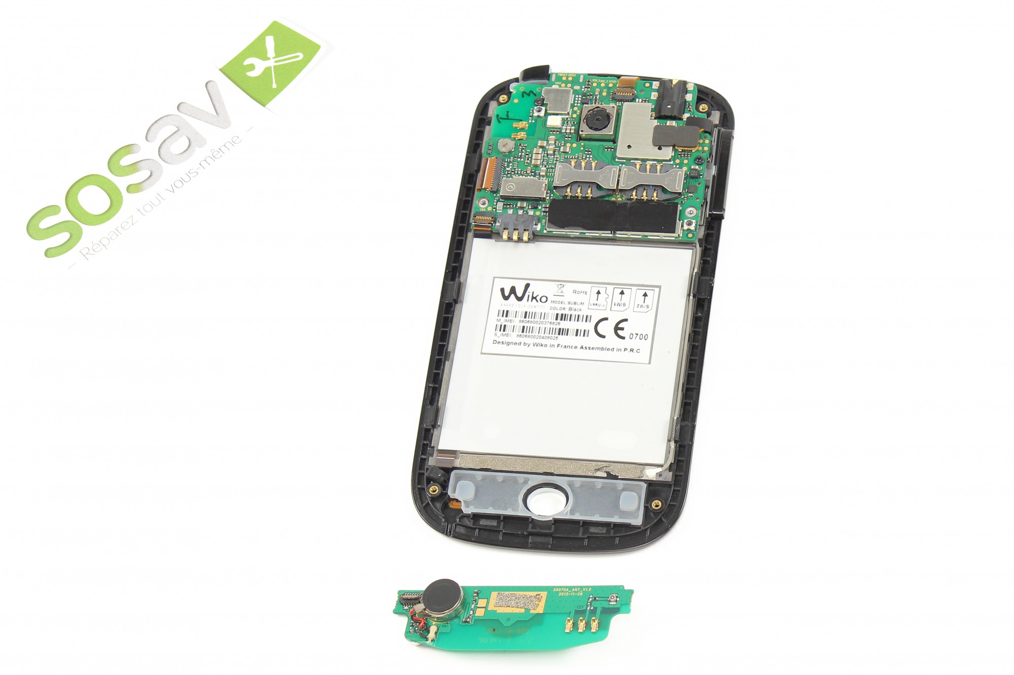

Vous pouvez ainsi retirer délicatement l'ensemble du bas.
L'ensemble du bas du Wiko Sublim est désormais démonté.
Remplacez-le par une pièce neuve si nécessaire.
