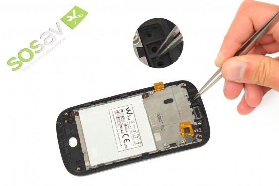

Toujours avec la pince, saisissez les boutons de volume puis retirez-les.
Les boutons de volume sont désormais démontés.

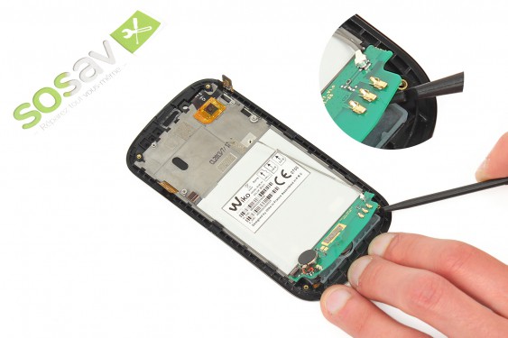

Servez-vous de la spatule en nylon pour deverouiller le connecteur FPC de la nappe de liaison de l'ensemble du bas.
Etape 27

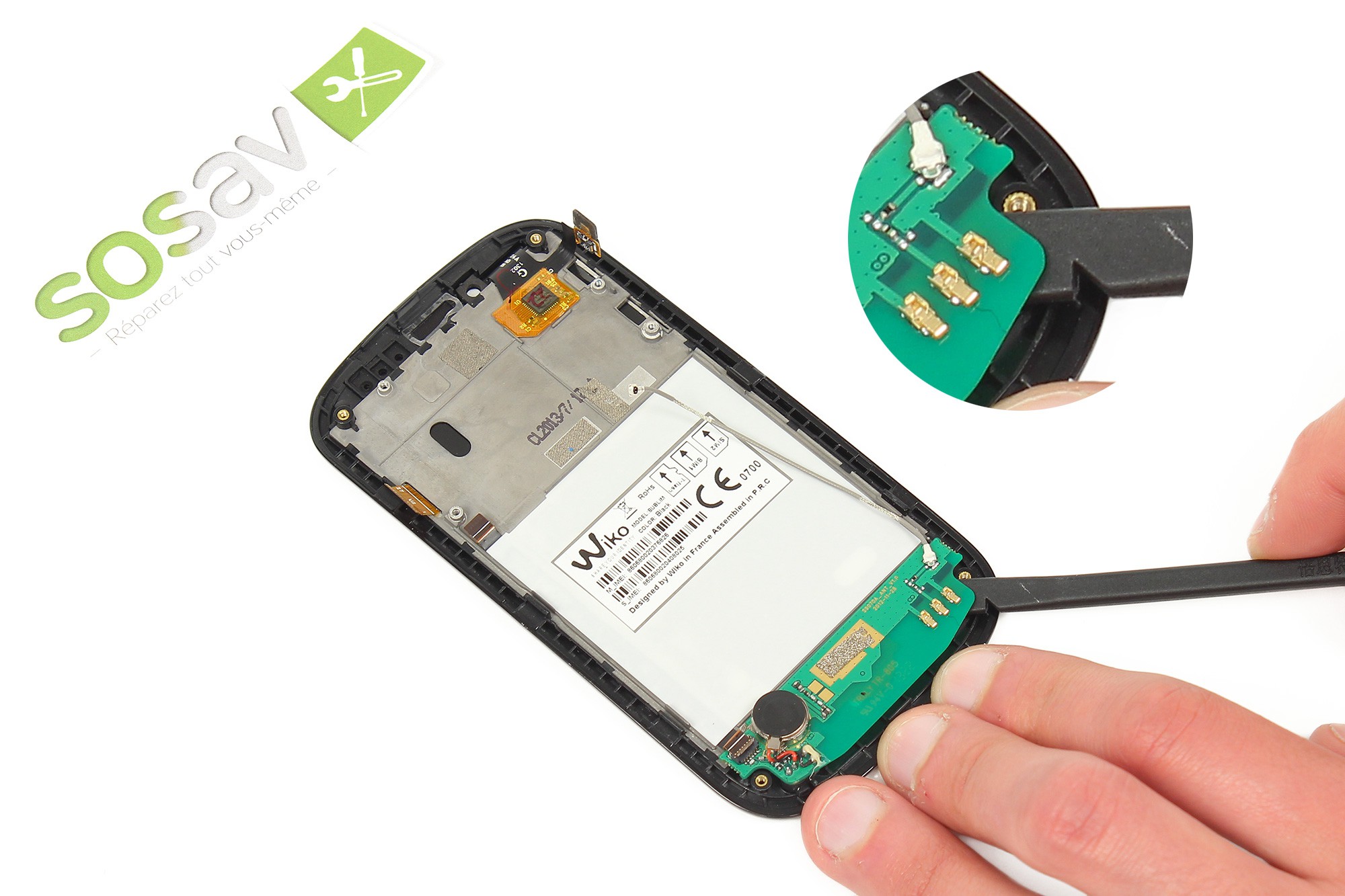

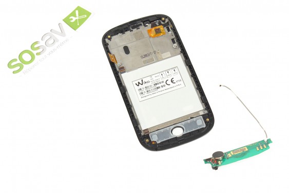

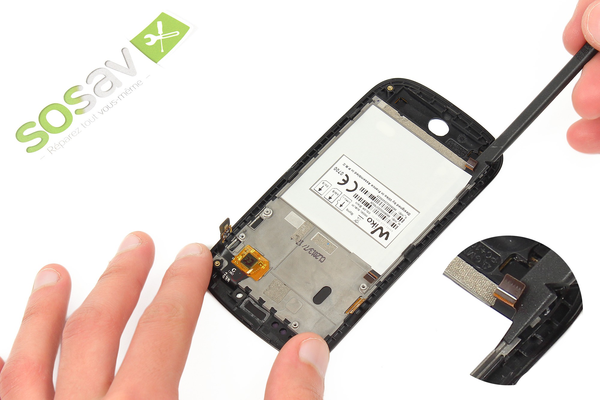

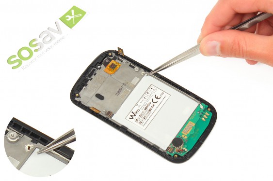

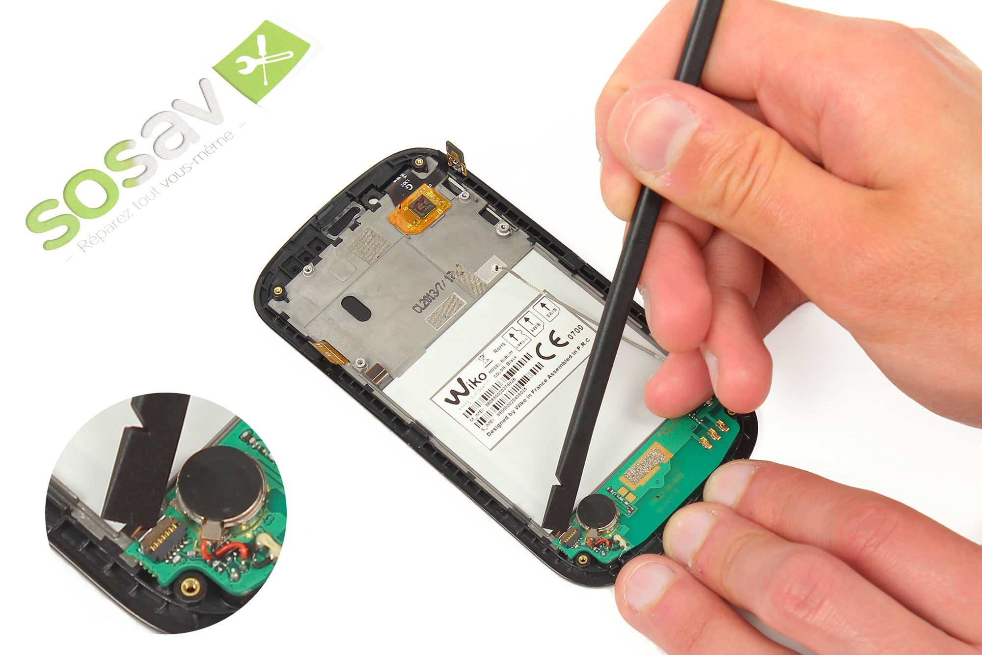

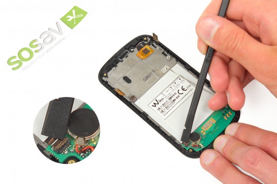

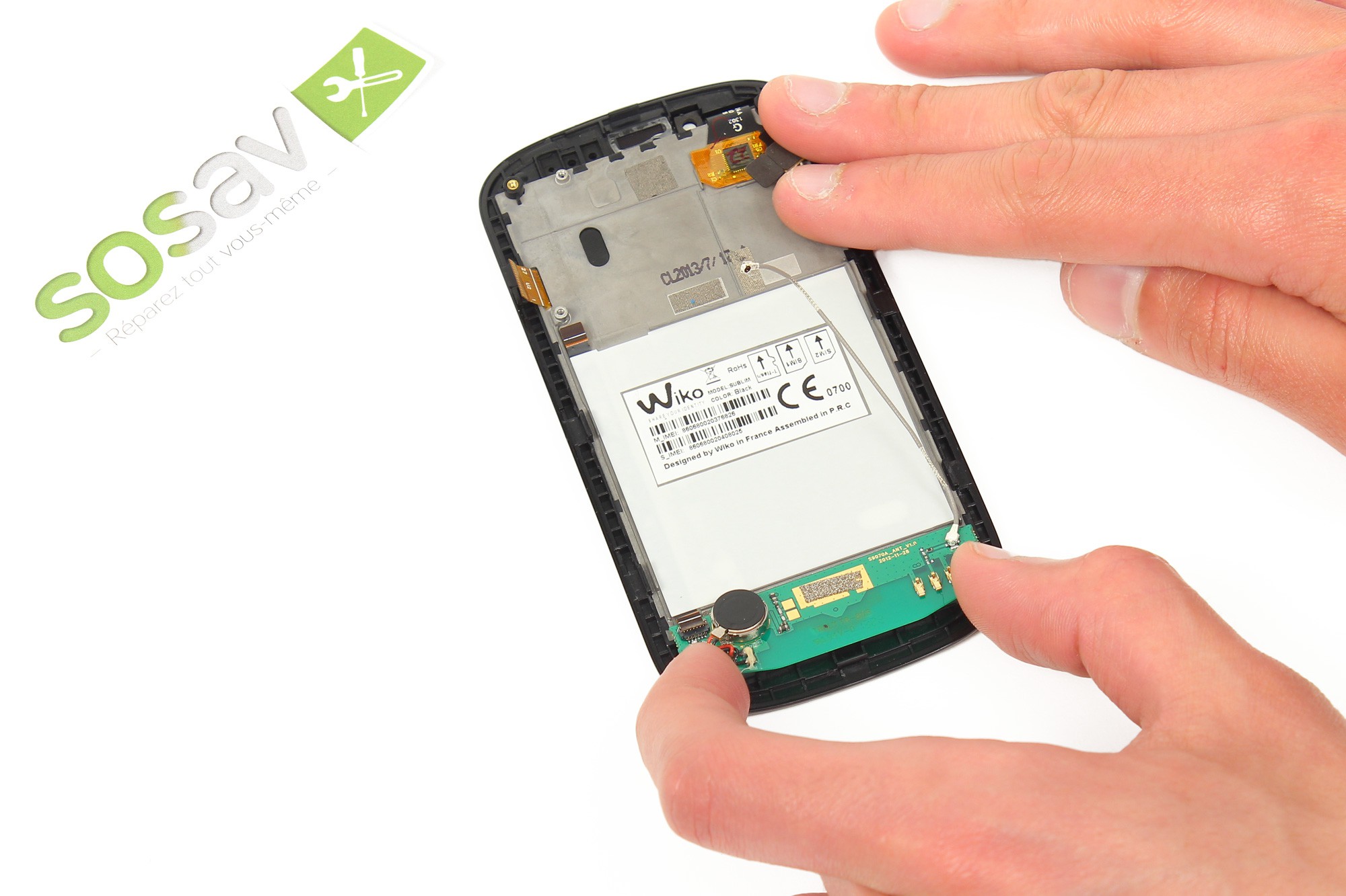

Glissez la spatule en nylon au niveau de l'interstice présente sous l'ensemble du bas.

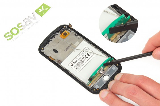

Faites ensuite très délicatement levier sur l'ensemble du bas afin de décoller ce dernier du châssis du téléphone.

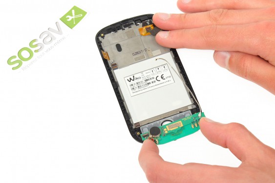

Etape 28

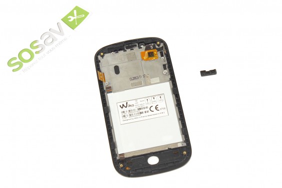

Vous pouvez désormais délicatement enlever l'ensemble du bas.
L'ensemble du bas du Wiko Sublim est désormais démonté.

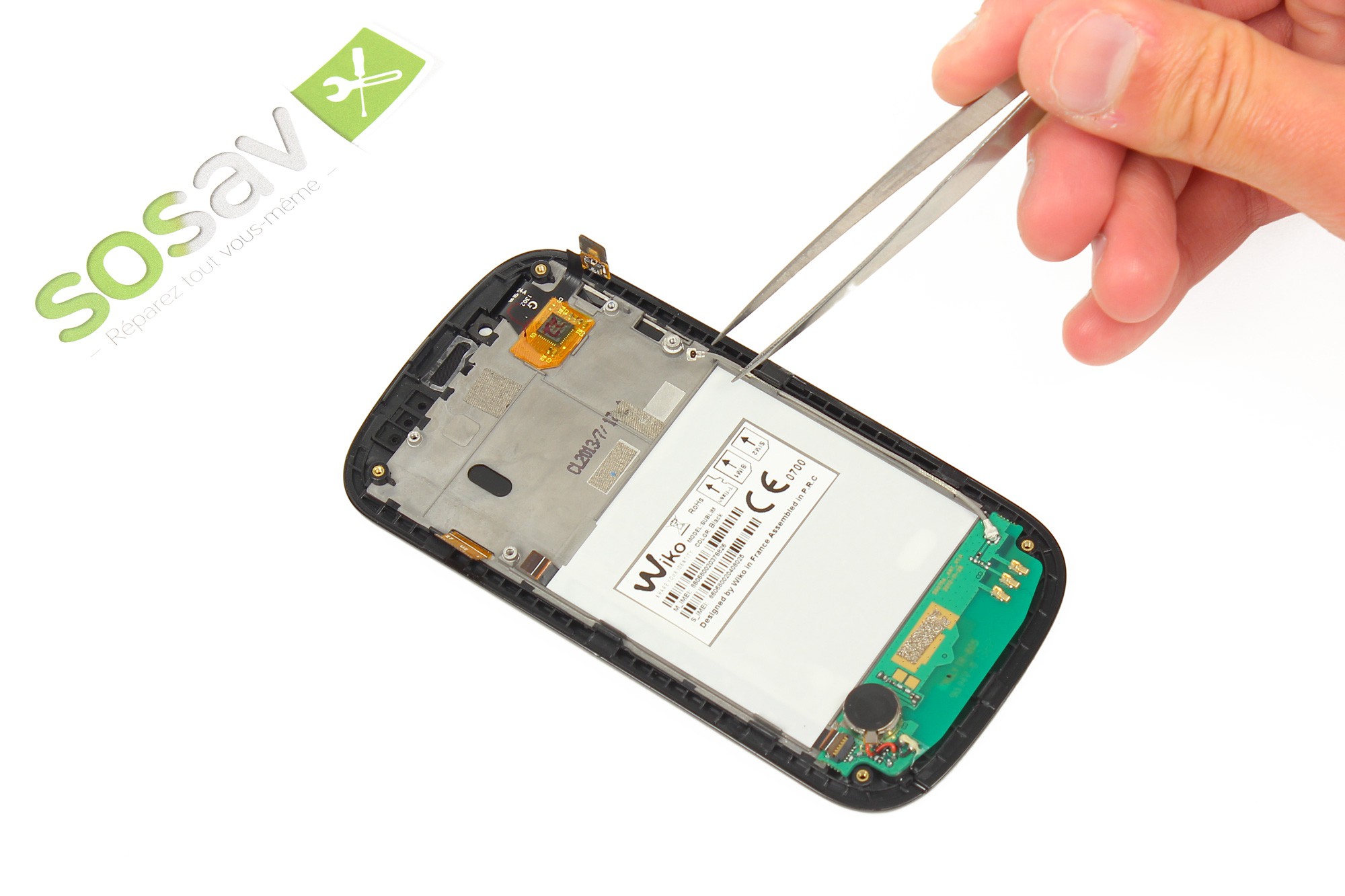

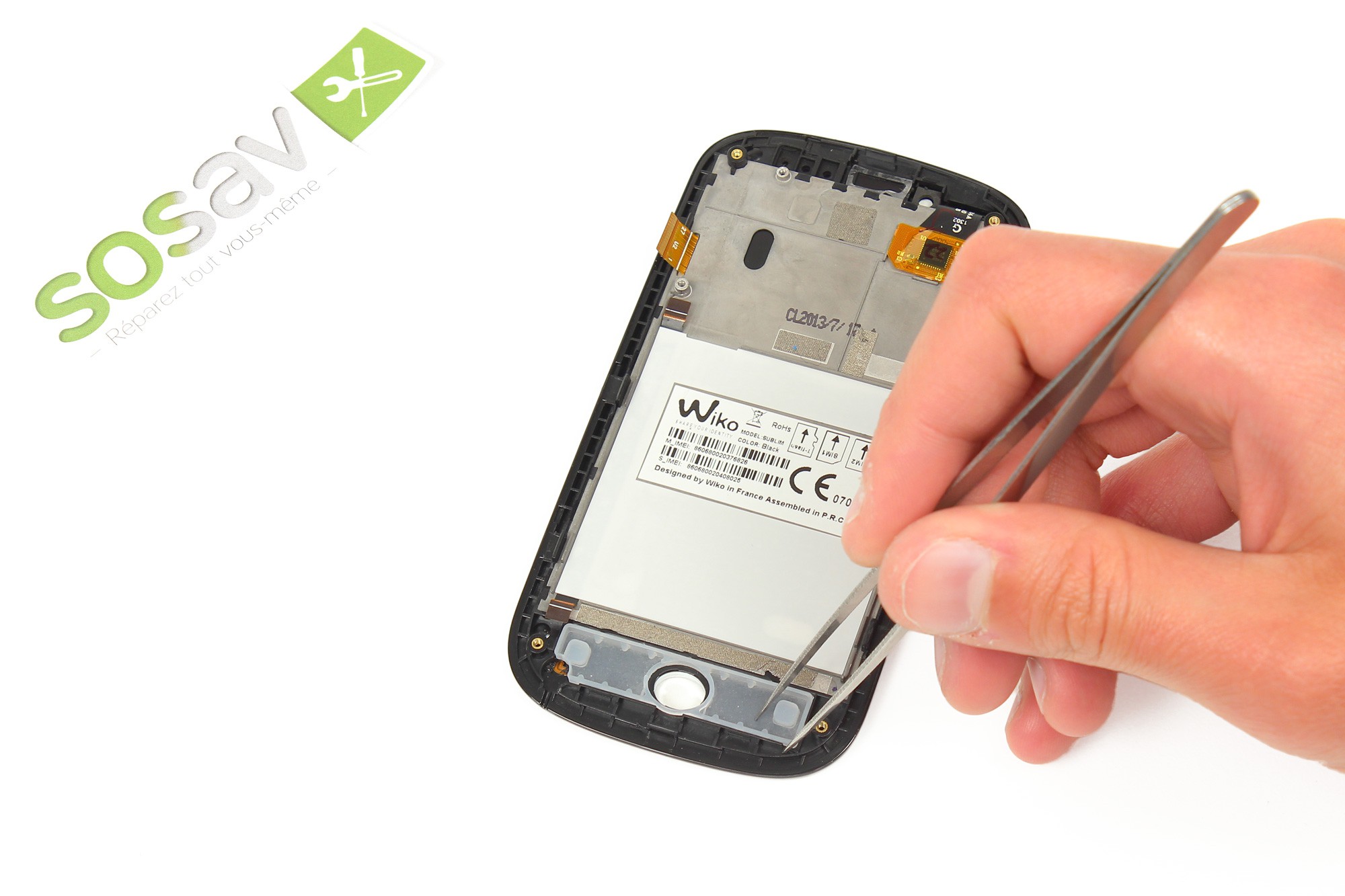

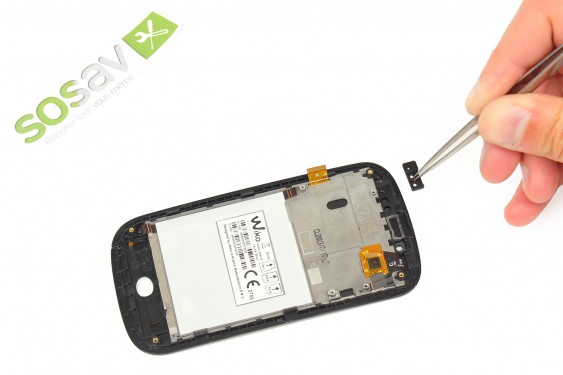

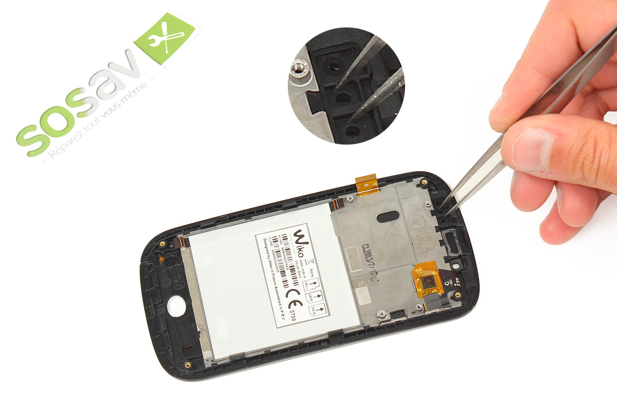

Saisissez le joint plastique transparent avec la pince puis retirez-le.
Etape 30

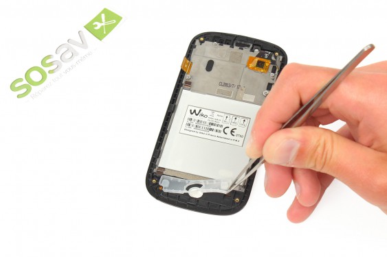

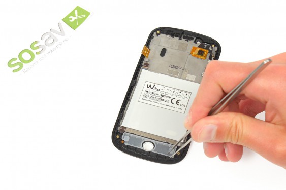

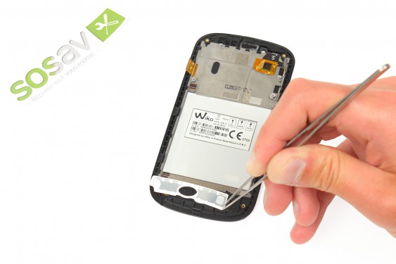

Faites de même avec le caoutchouc noir localisé à proximité du haut-parleur d'écoute puis procédez à son retrait.
Etape 31

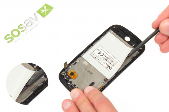

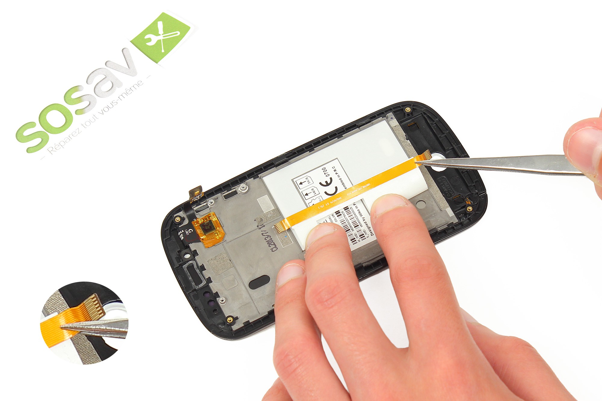

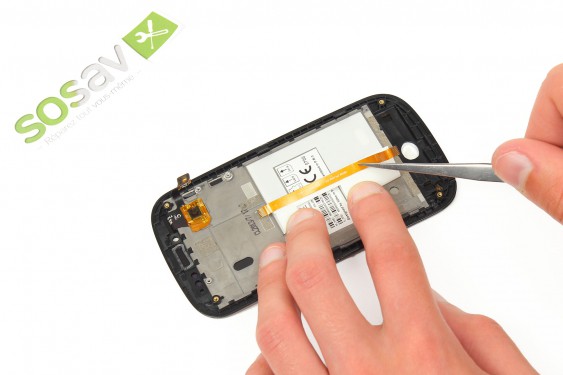

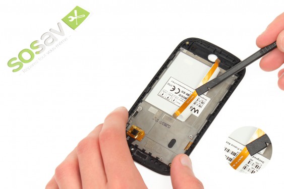

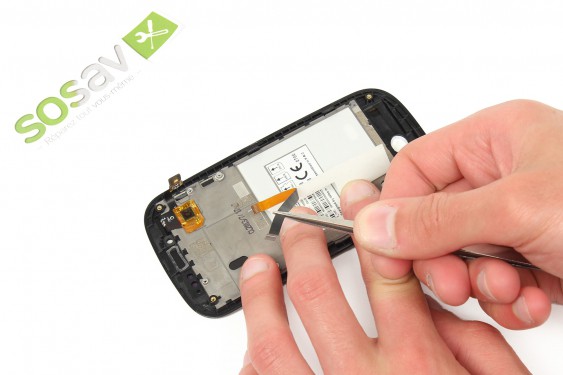

Avec la spatule en nylon, décollez légèrement l''étiquette blanche apposée sur le châssis du téléphone.
Soyez délicats lors de cette opération afin de ne pas endommager la nappe présente sous cette étiquette !

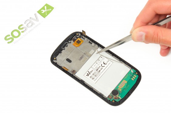

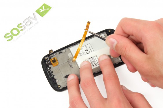

Etape 32

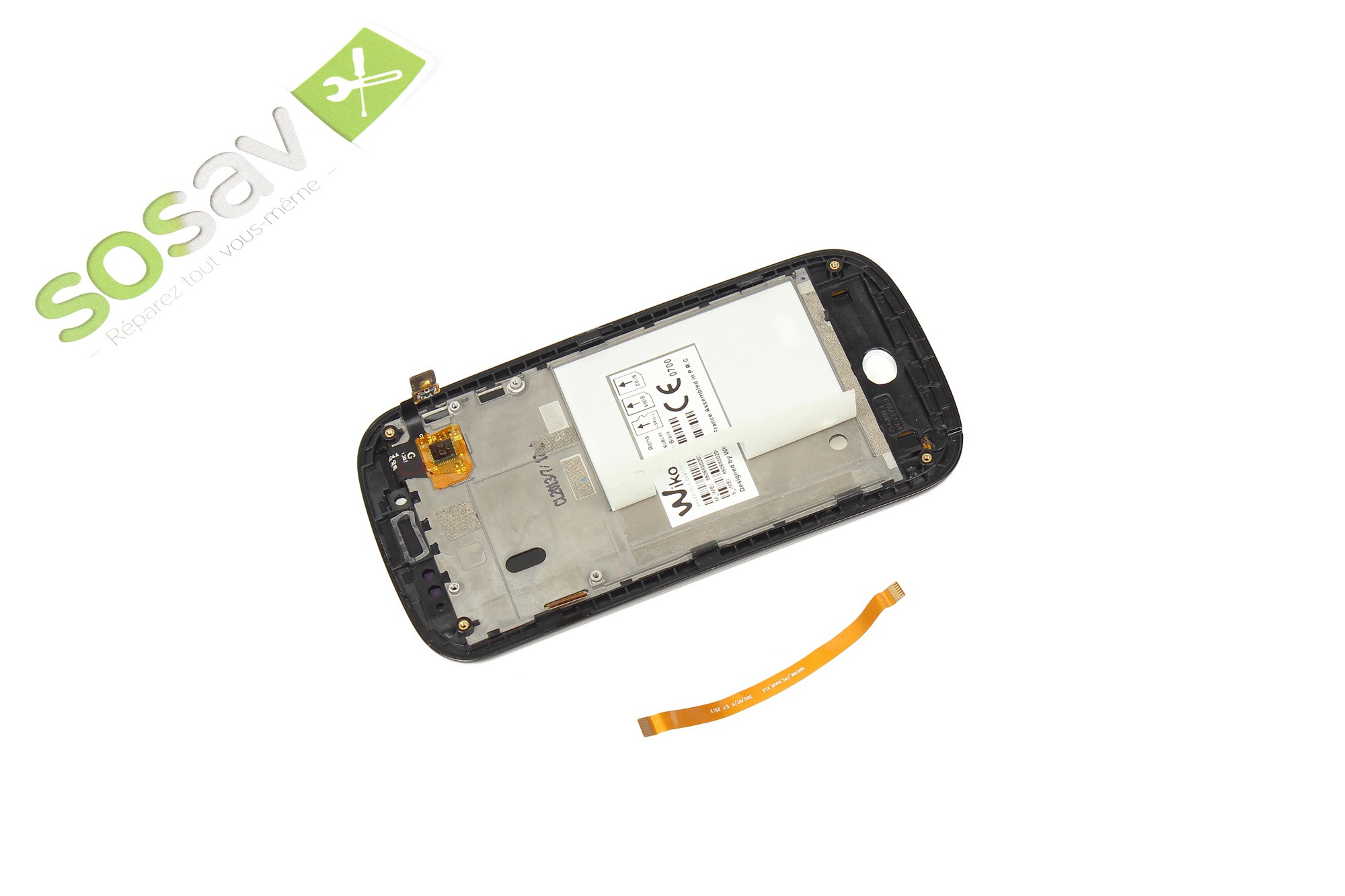

Saisissez ensuite la nappe de liaison de l'ensemble du bas à l'aide d'une pince, puis décollez-la délicatement de l'étiquette.
La nappe de liaison de l'ensemble du bas est désormais démontée.
