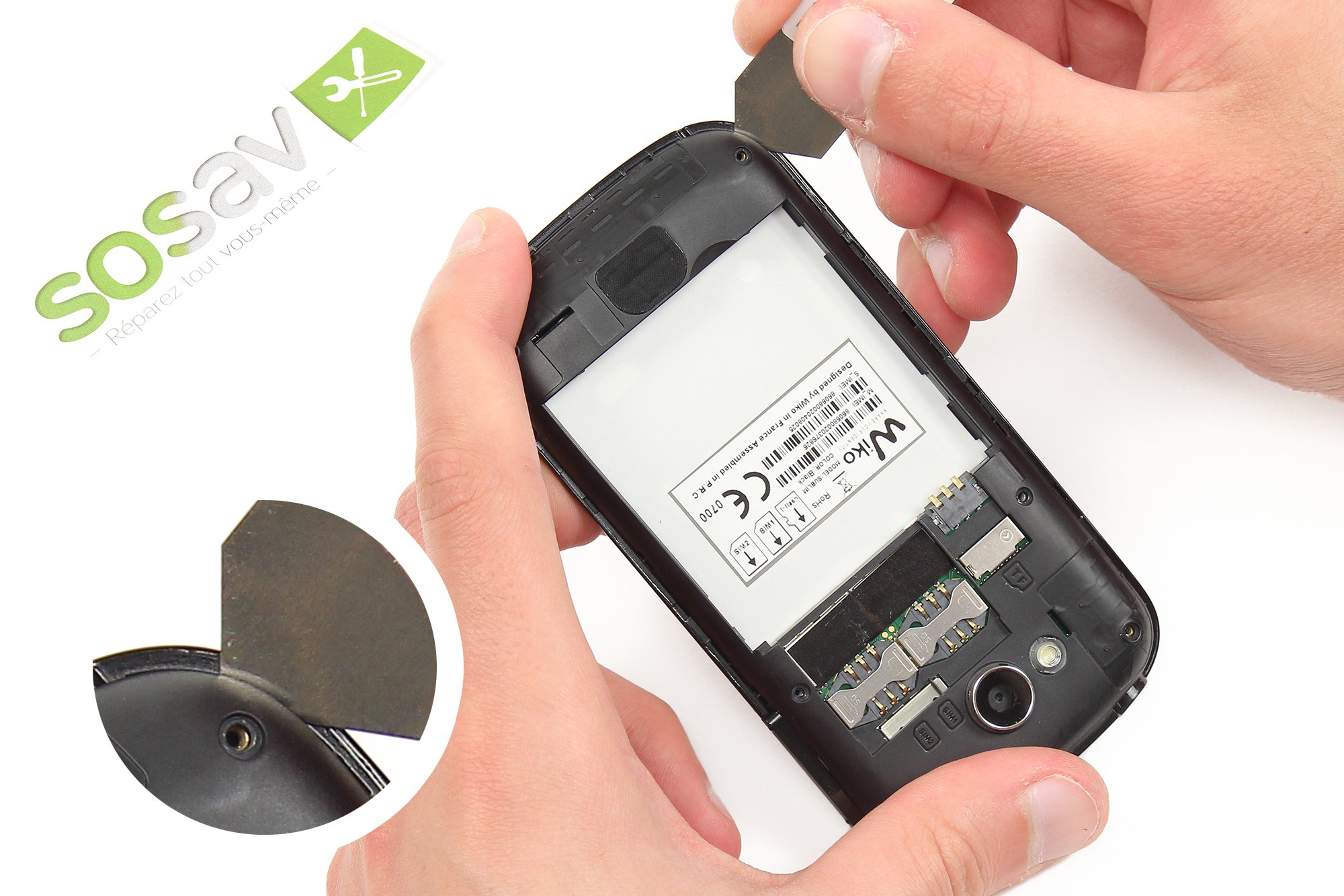

A l'aide d'une spatule en nylon, déclipsez la coque arrière du téléphone puis retirez-la.
La coque arrière du téléphone est désormais démontée.
