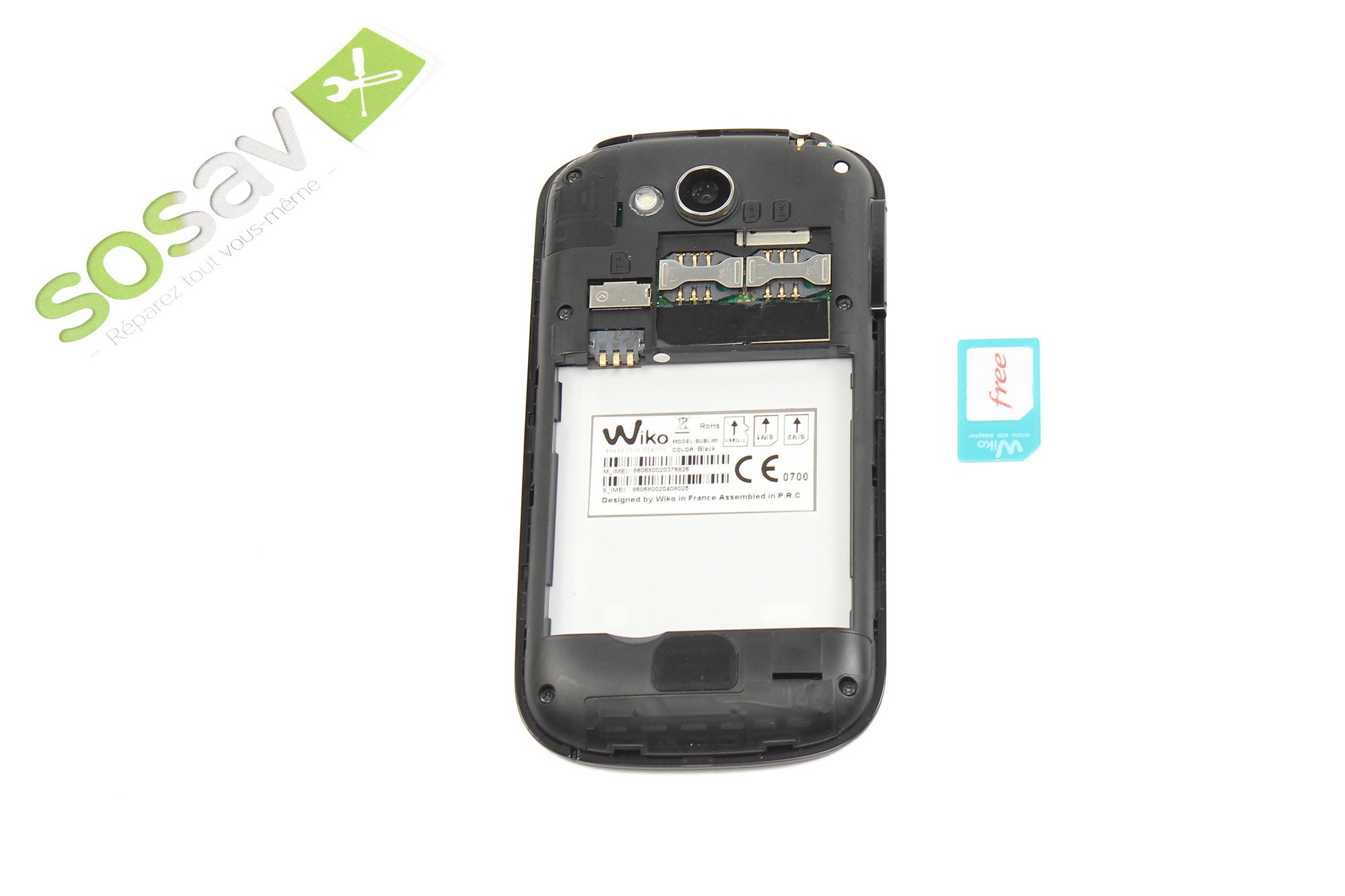

Avant de procéder au démontage de la carte SIM du Wiko Sublim , il est nécessaire ,pour des raisons évidentes de sécurité, de l'éteindre.
Pour ceci, appuyez sur le bouton d'allumage durant quelques secondes puis confirmez l'extinction par "Éteindre".
A l'aide d'une spatule en nylon, déclipsez la coque arrière du téléphone puis retirez la.
La coque arrière du téléphone est désormais démontée.
Soulevez la batterie du téléphone en vous servant de la spatule en nylon.
Retirez-la complétement.
La batterie du Wiko Sublim est à présent démontée.
Faites délicatement glisser la carte SIM afin de l'extraire de son logement puis retirez la.
La carte SIM du Wiko Sublim est désormais démontée.
Remplacez-la par une autre carte SIM si cela est nécessaire.
