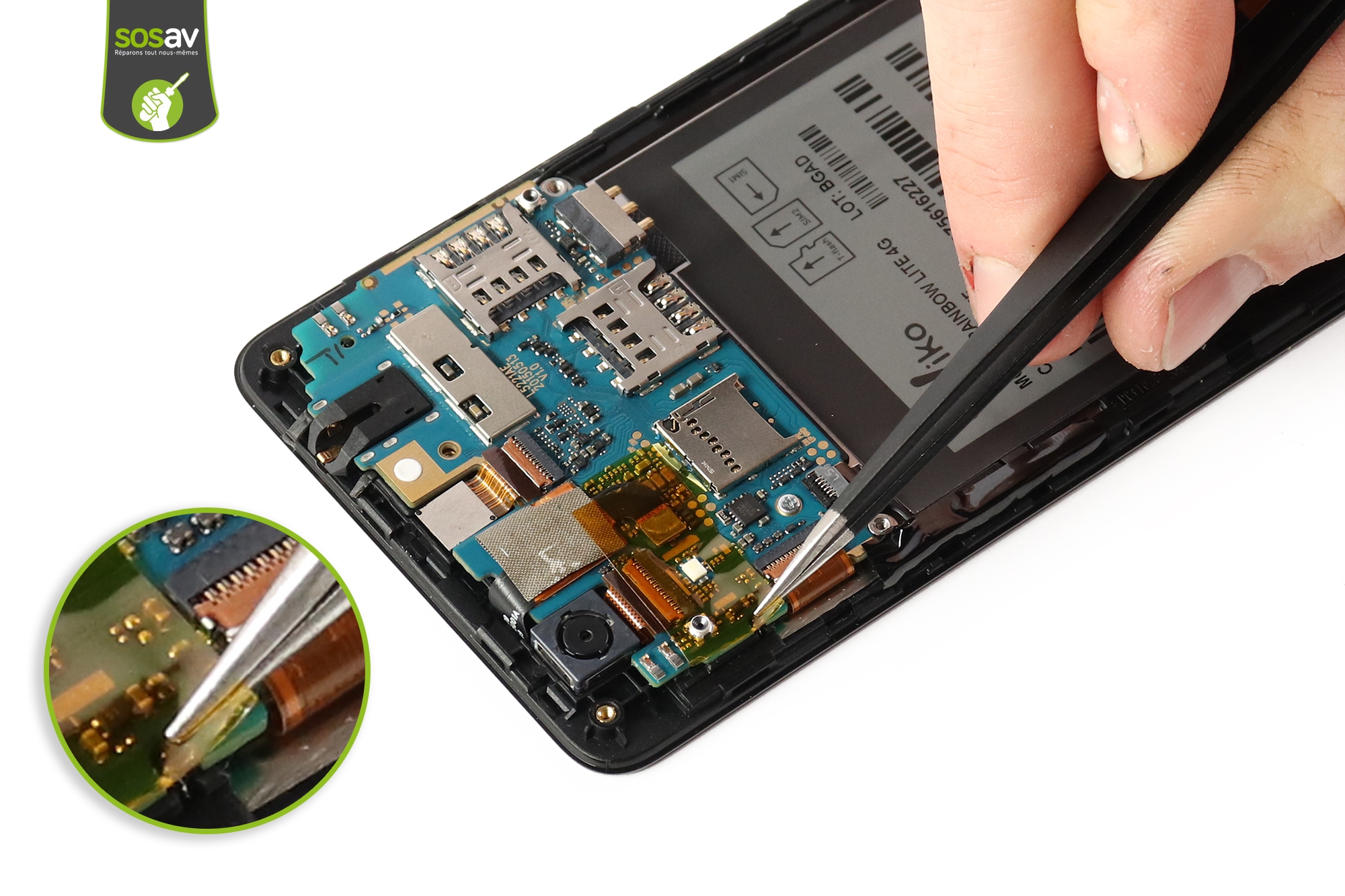

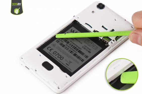

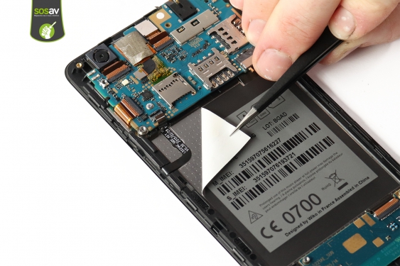

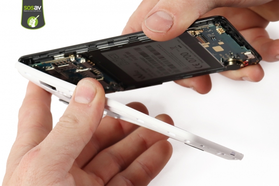

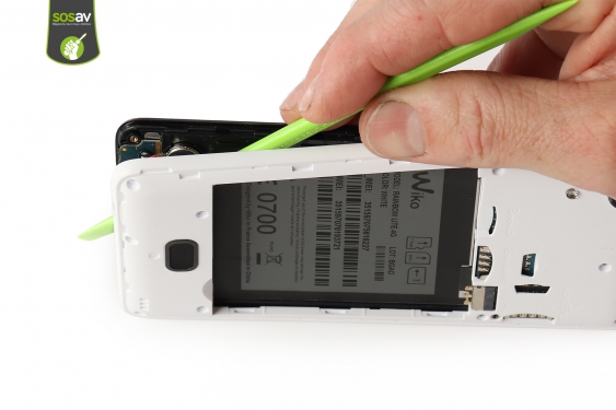

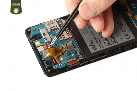

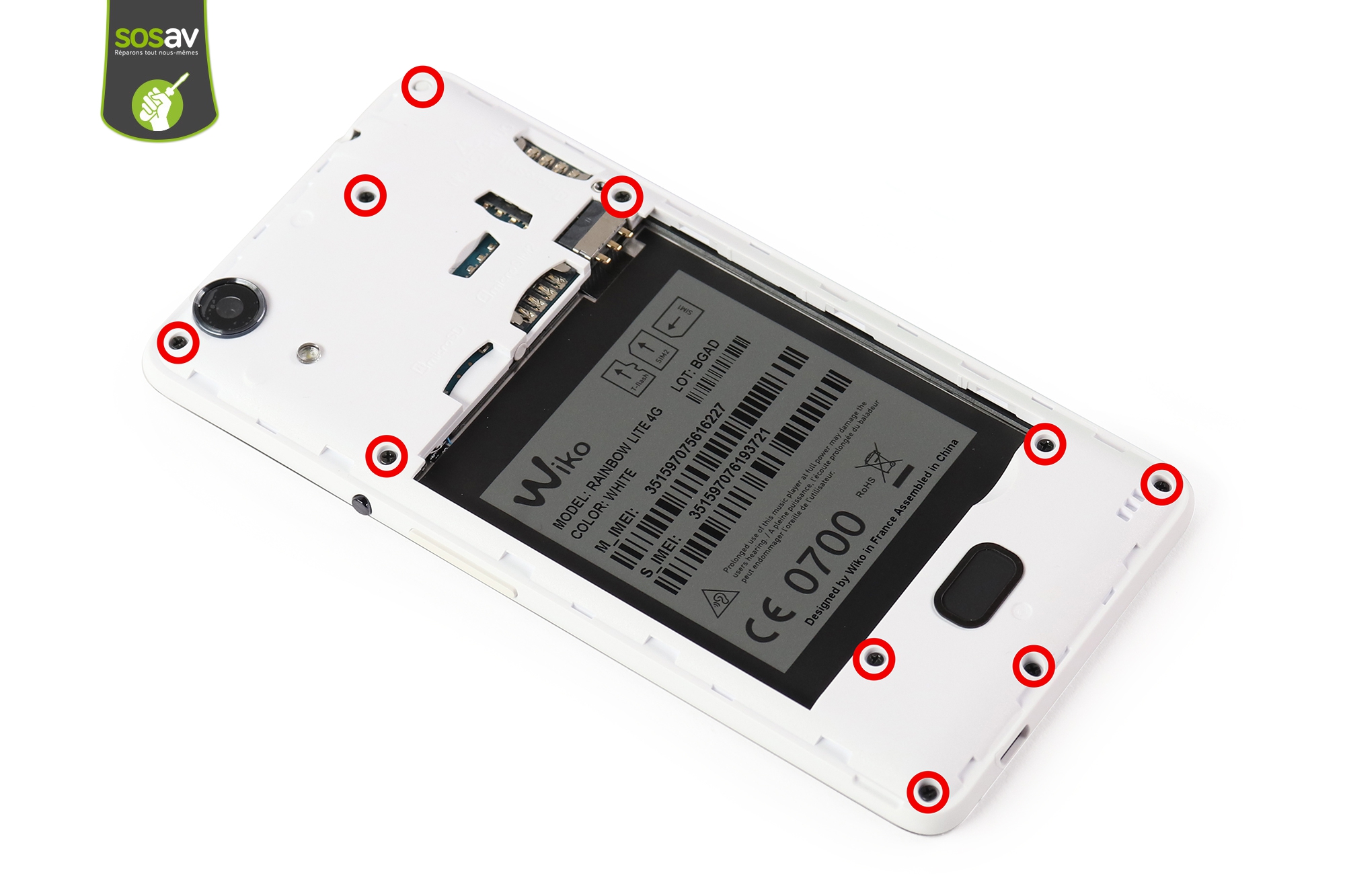

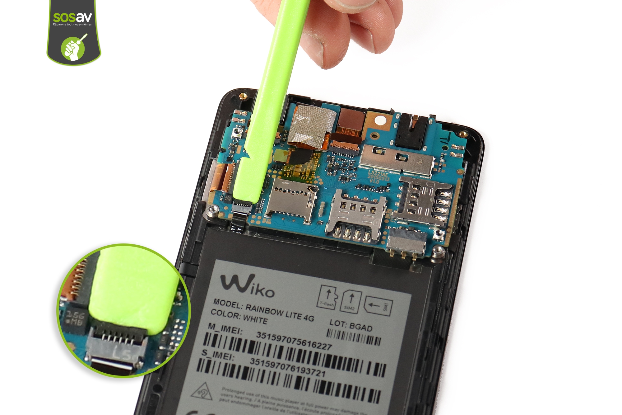

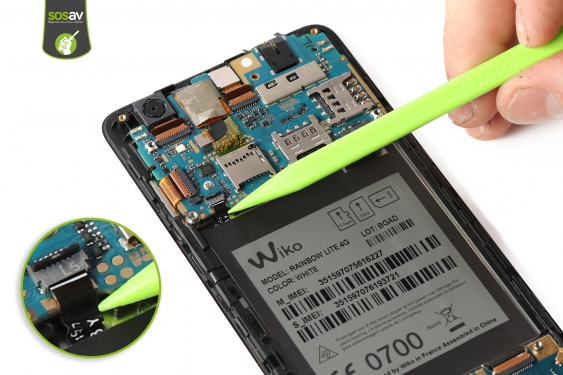

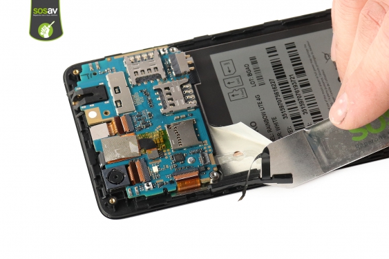

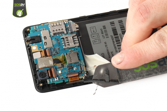

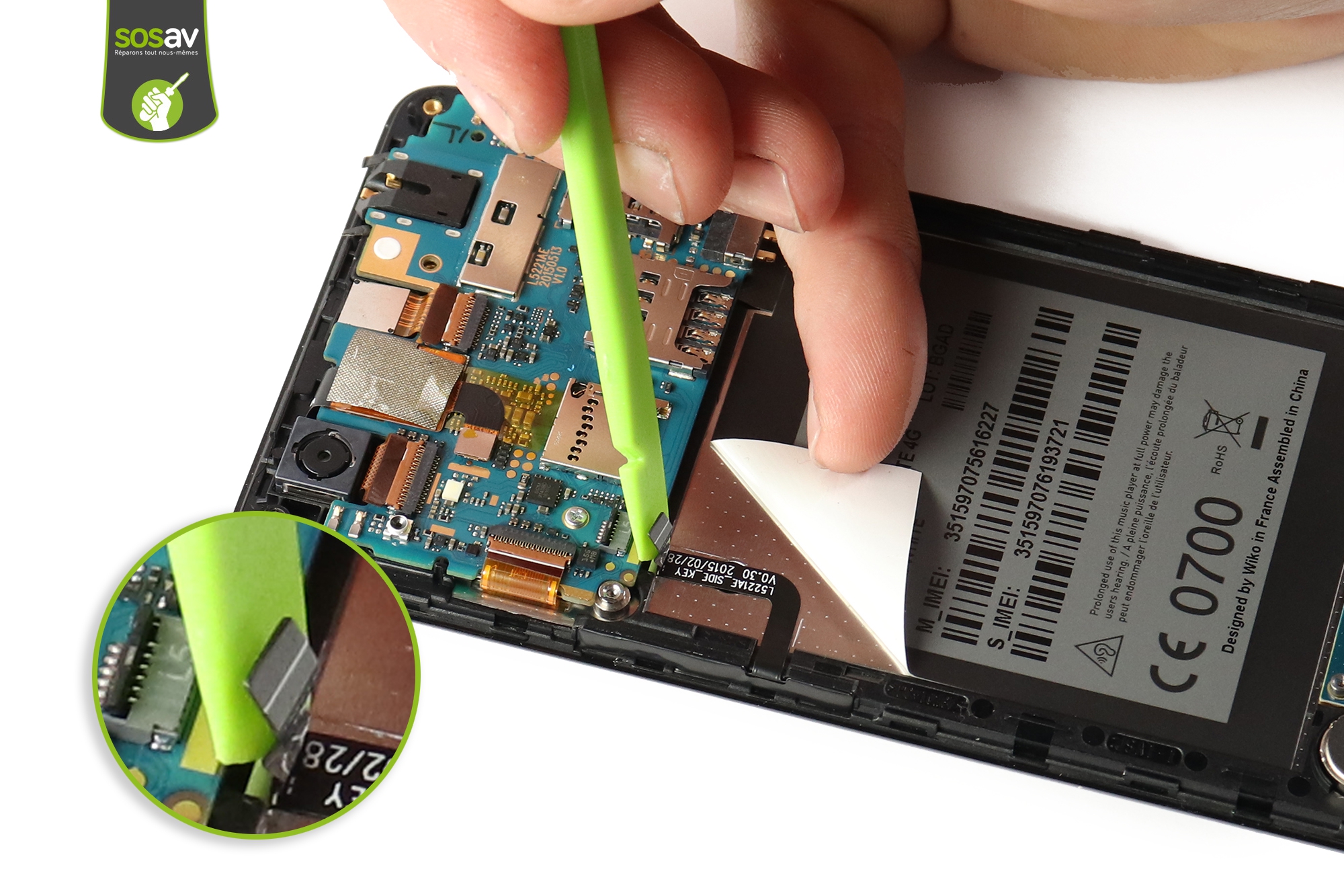

Comment remplacer nappe power & volume pour Wiko Rainbow Lite 4G - Guide images
