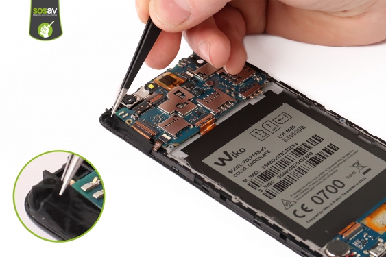

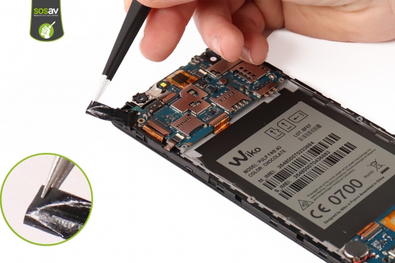

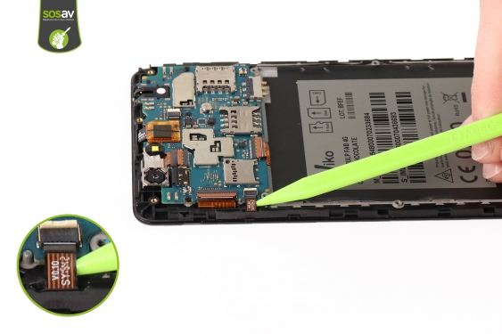

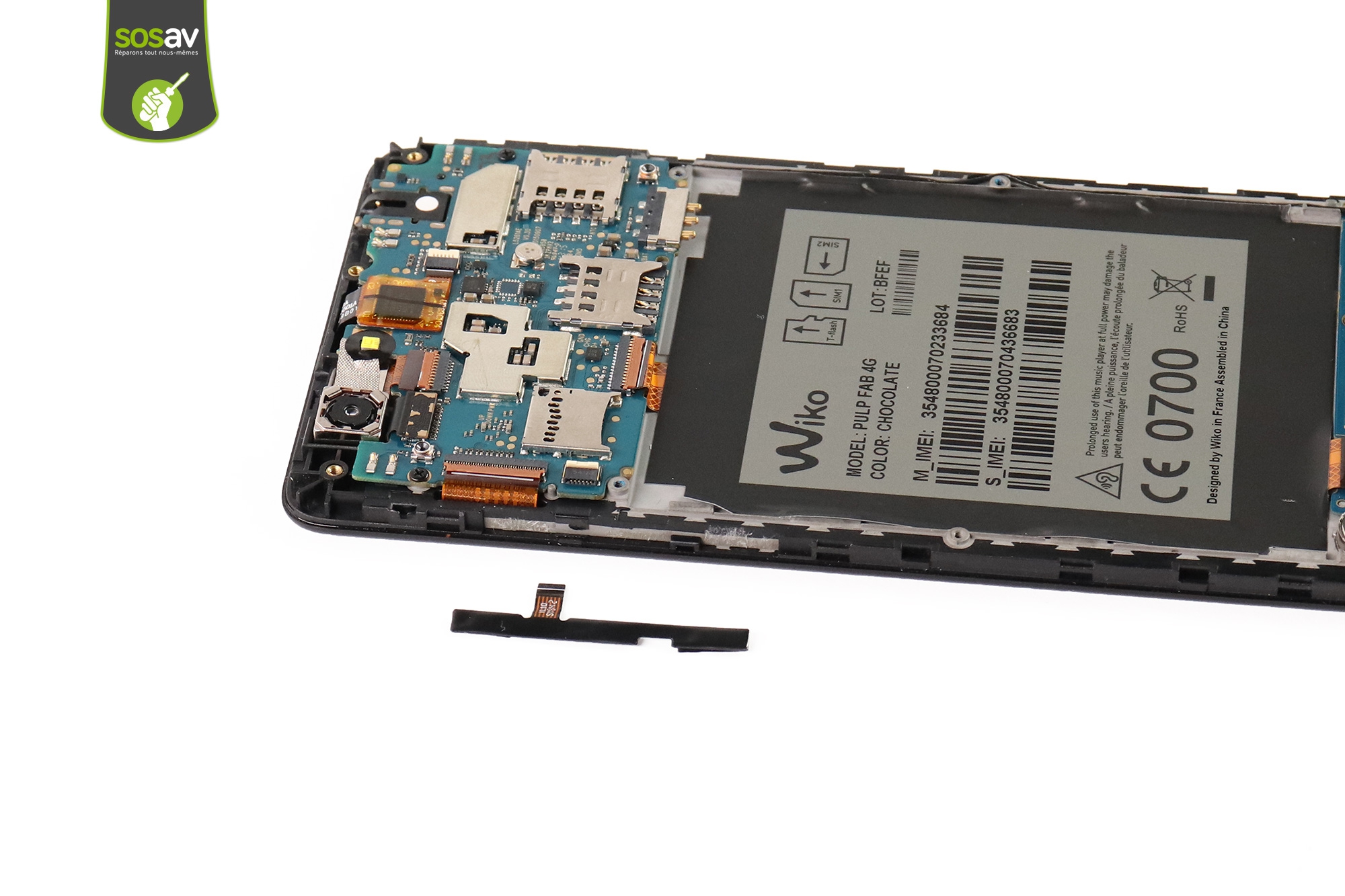

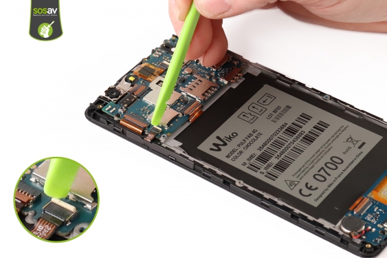

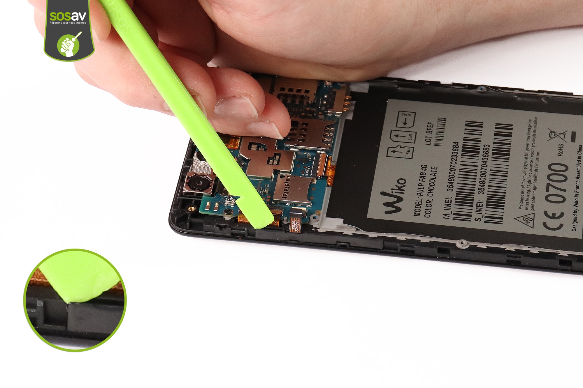

Comment remplacer nappe boutons power et volume pour Wiko Pulp Fab 4G - Guide images
