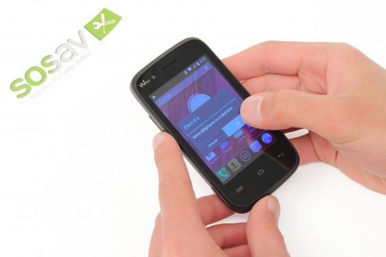

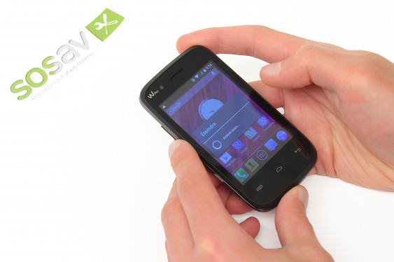

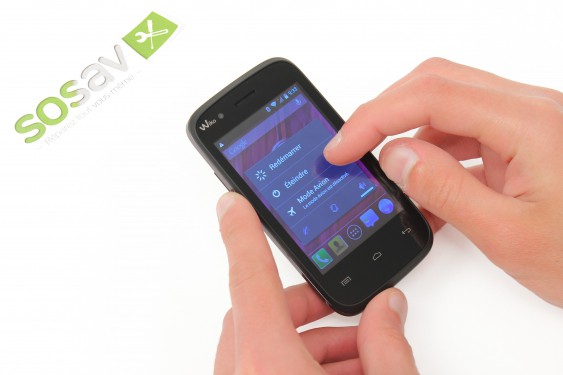

Avant de procéder au démontage de la coque arrière de votre Wiko Ozzy, il est nécessaire, pour des raisons évidentes de sécurité, de l'éteindre.
Pour ceci, appuyez sur le bouton d'allumage durant quelques secondes puis confirmez l'extinction par « Éteindre ».

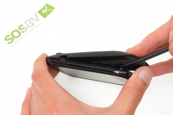

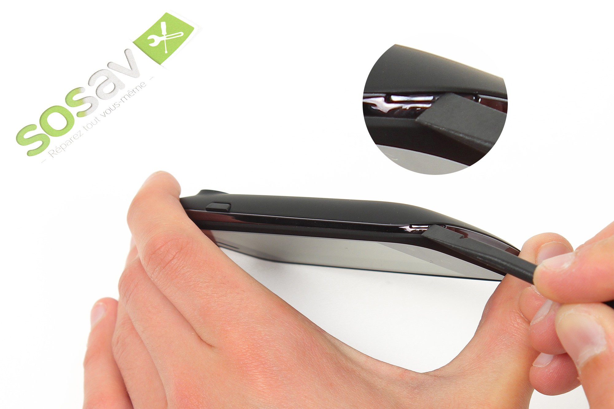

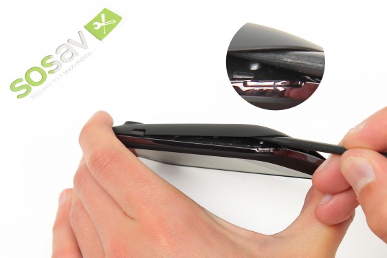

A l'aide d'une spatule en nylon, faites délicatement levier sur la coque supérieure afin de la démonter.
Procédez ensuite à son retrait.

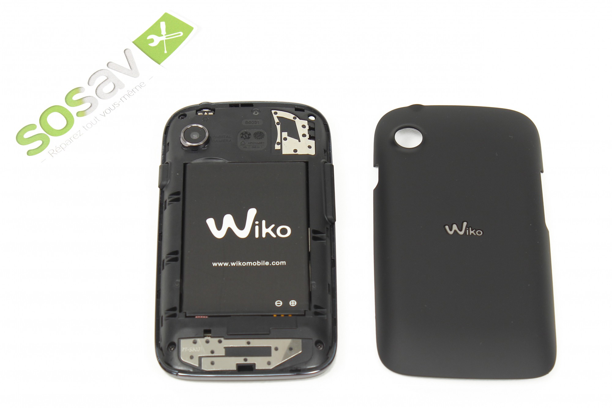

La coque arrière de votre Wiko Ozzy est désormais démontée.
En cas de besoin, vous pouvez procéder à son remplacement par une pièce neuve.
