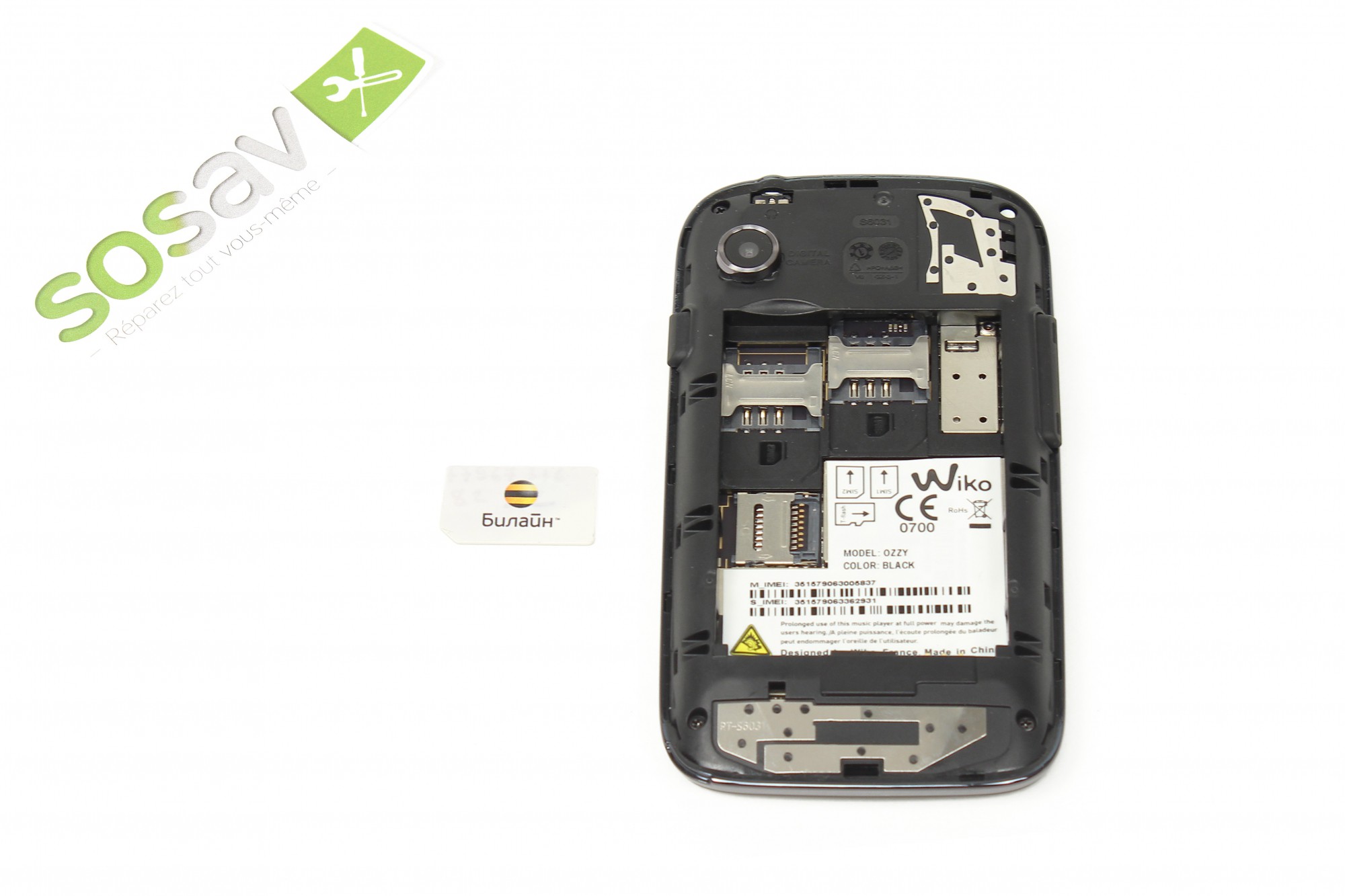

Insérez la spatule en nylon dans l'espace vide situé au dessus de la carte sim afin de pouvoir l'enlever de son logement.
Faites ensuite glisser la carte sim hors de son logement puis retirez-la du téléphone.
La carte sim de votre Wiko Ozzy est désormais démontée.
Remplacez-la par une autre carte si cela est nécessaire.
