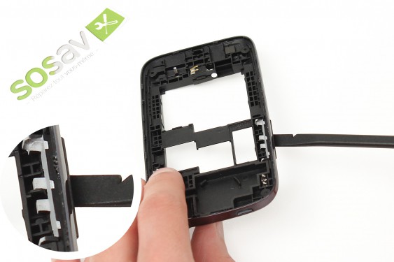

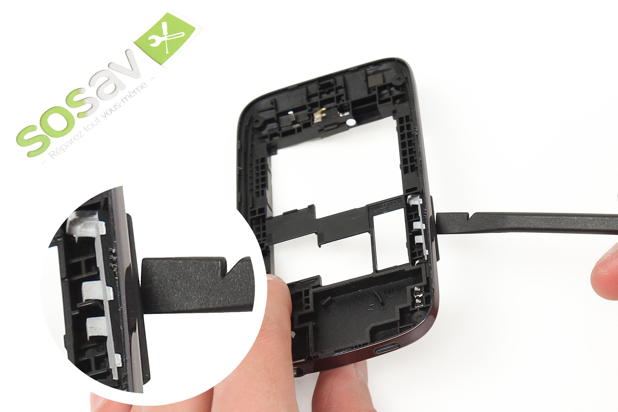

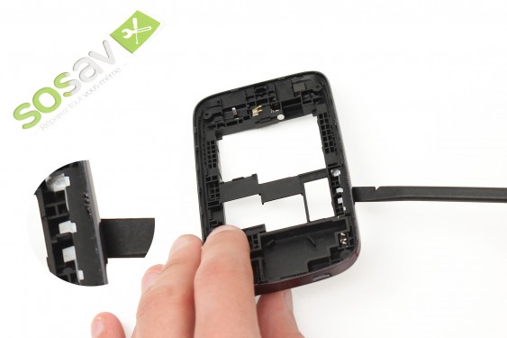

Aidez-vous de la spatule en nylon pour repousser délicatement les boutons volume de la coque inférieure du Wiko Ozzy.

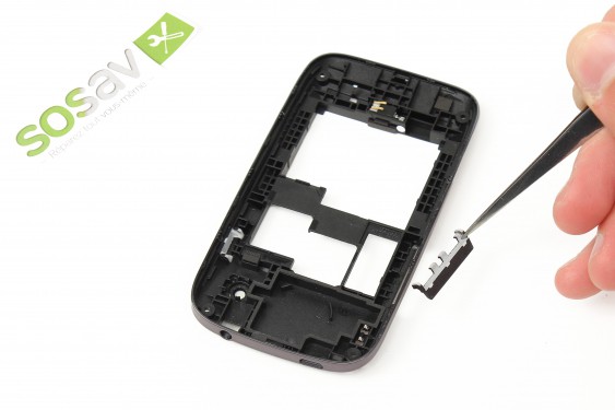

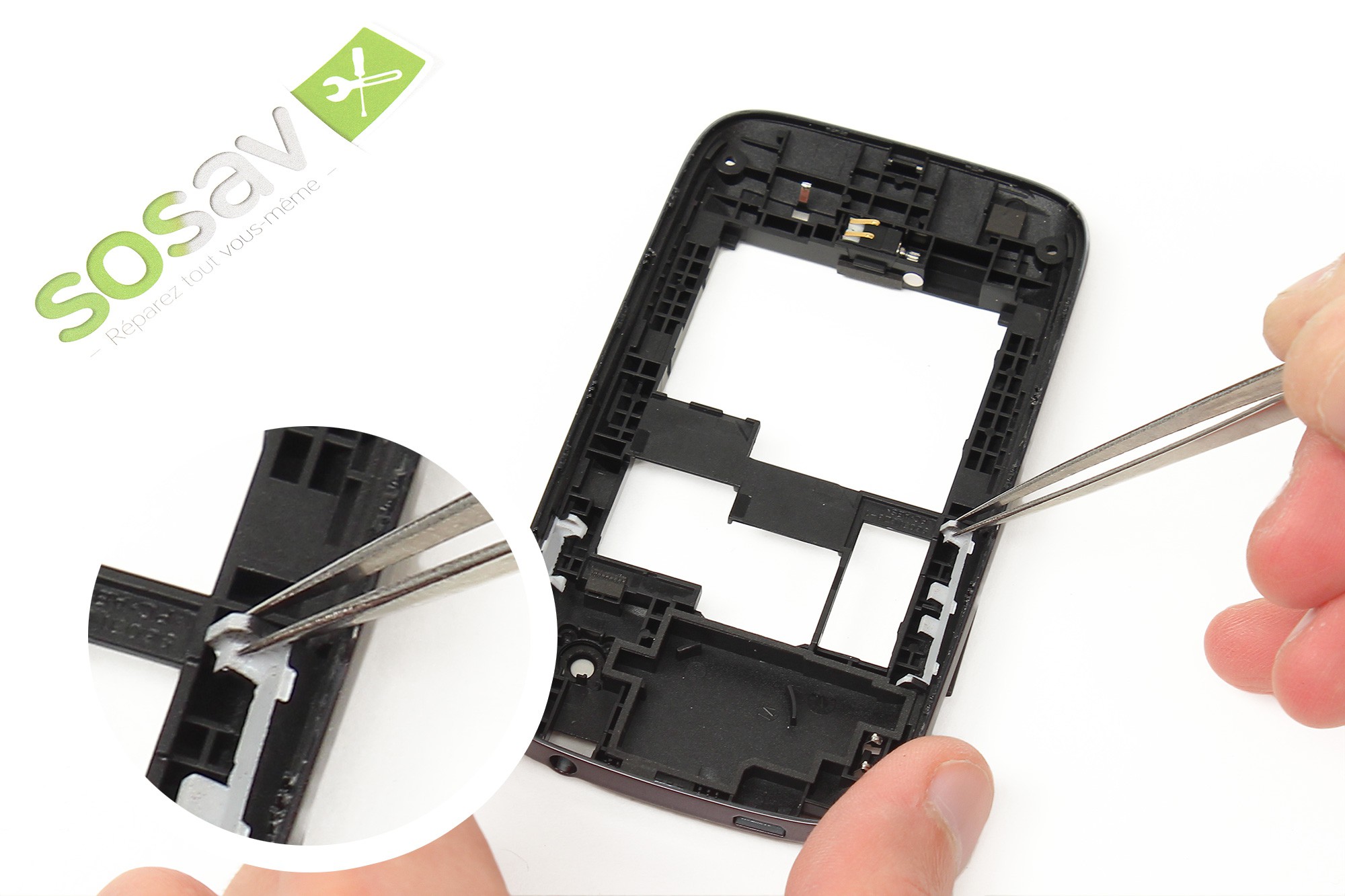

Reprenez ensuite la pince afin de saisir puis retirer les boutons volume de la coque inférieure du Wiko Ozzy.

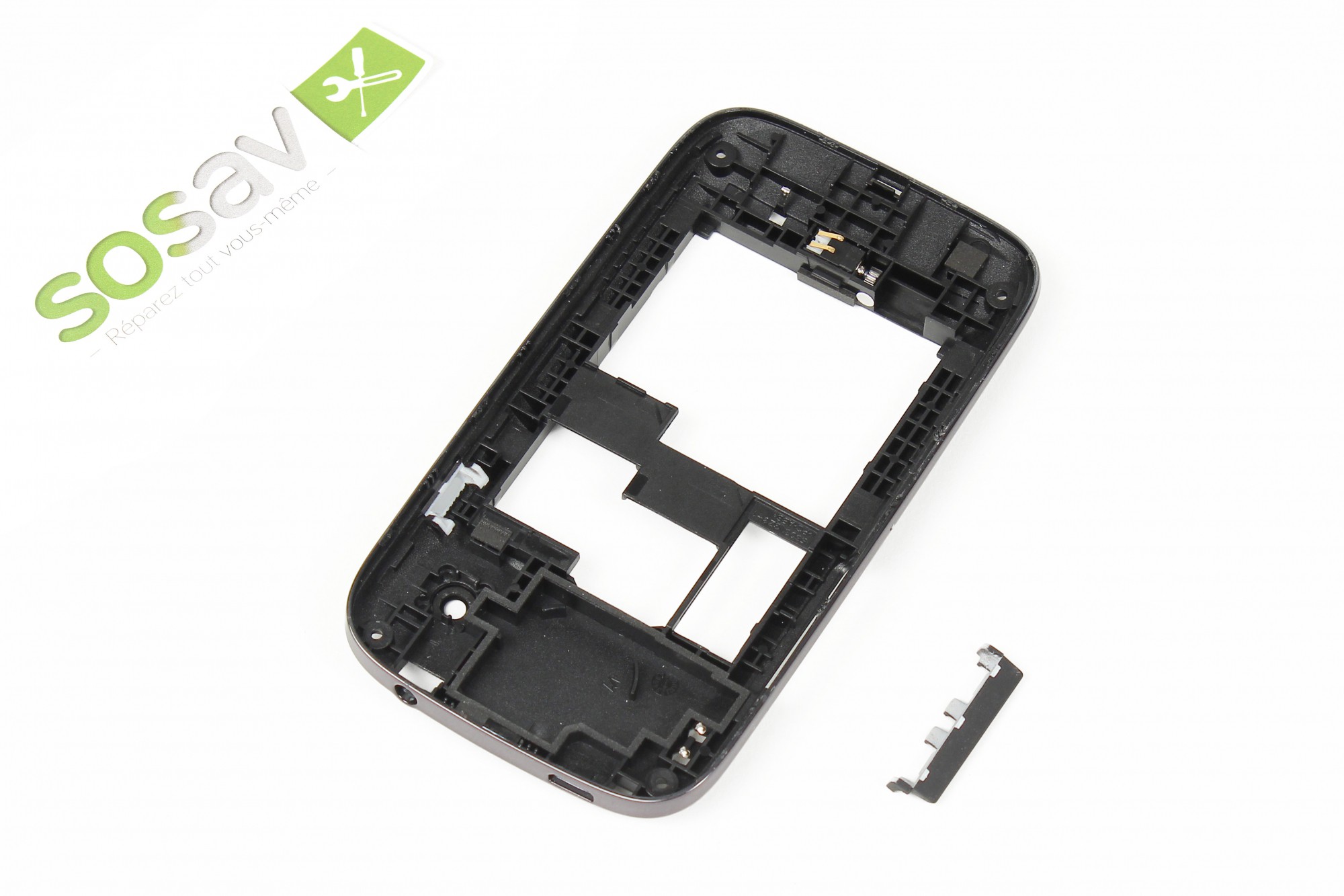

Les boutons volume sont désormais démontés.
Remplacez-les par des boutons neufs si nécessaire.
