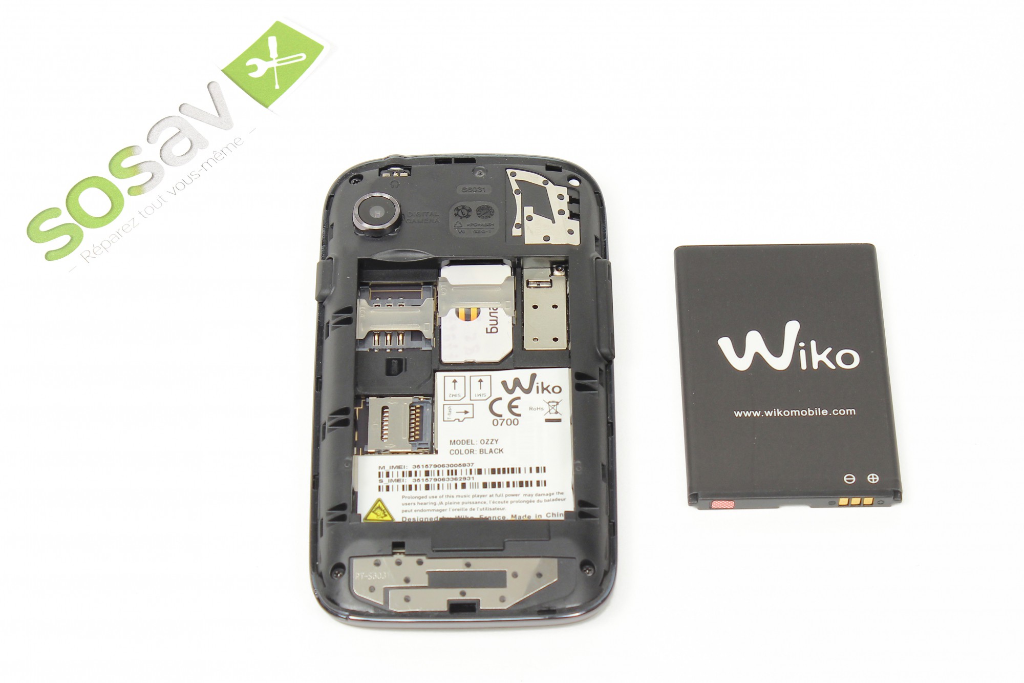

Réutilisez la spatule en nylon pour retirer délicatement la batterie et pouvoir l'enlever.
Vous pouvez l'extraire totalement.
La batterie de votre Wiko Ozzy est désormais démontée.
Remplacez-la par une batterie neuve si nécessaire.
