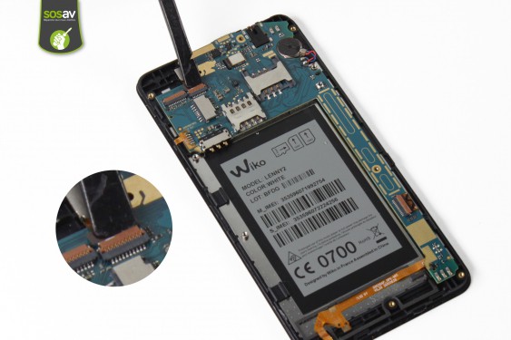

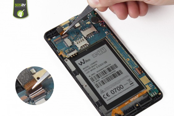

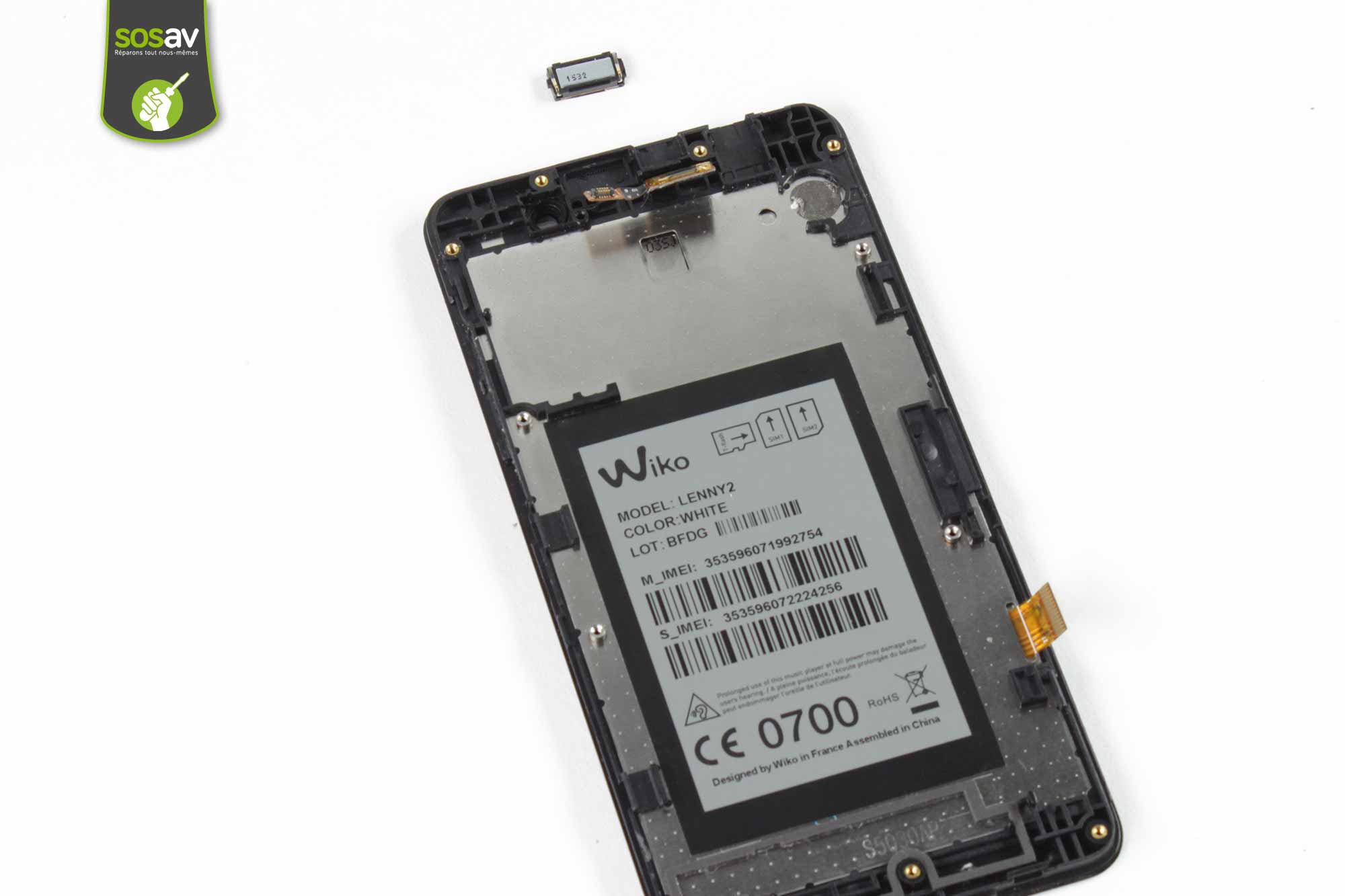

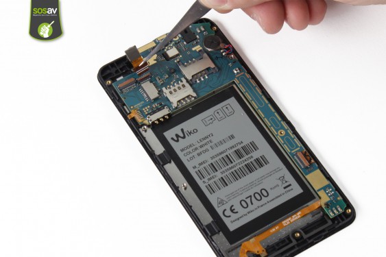

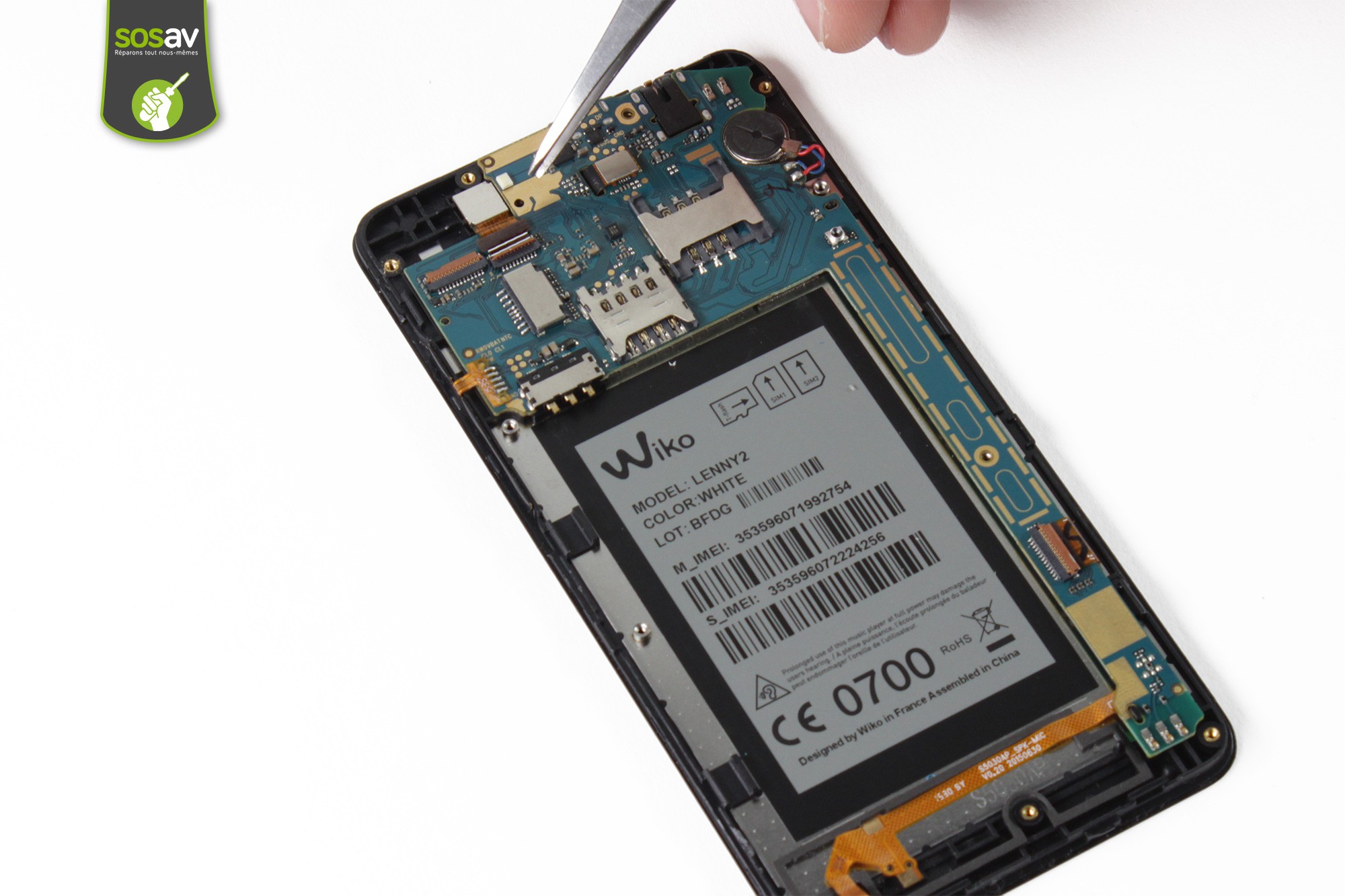

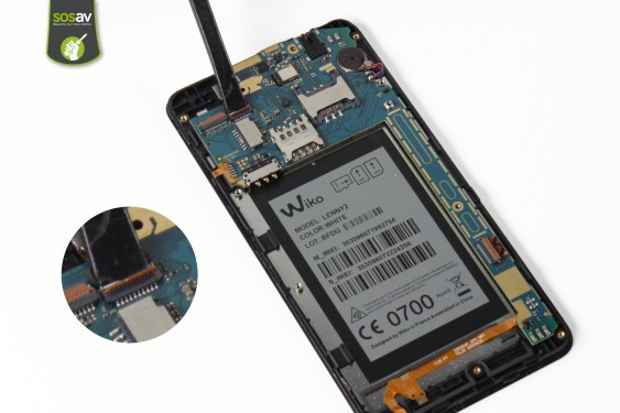

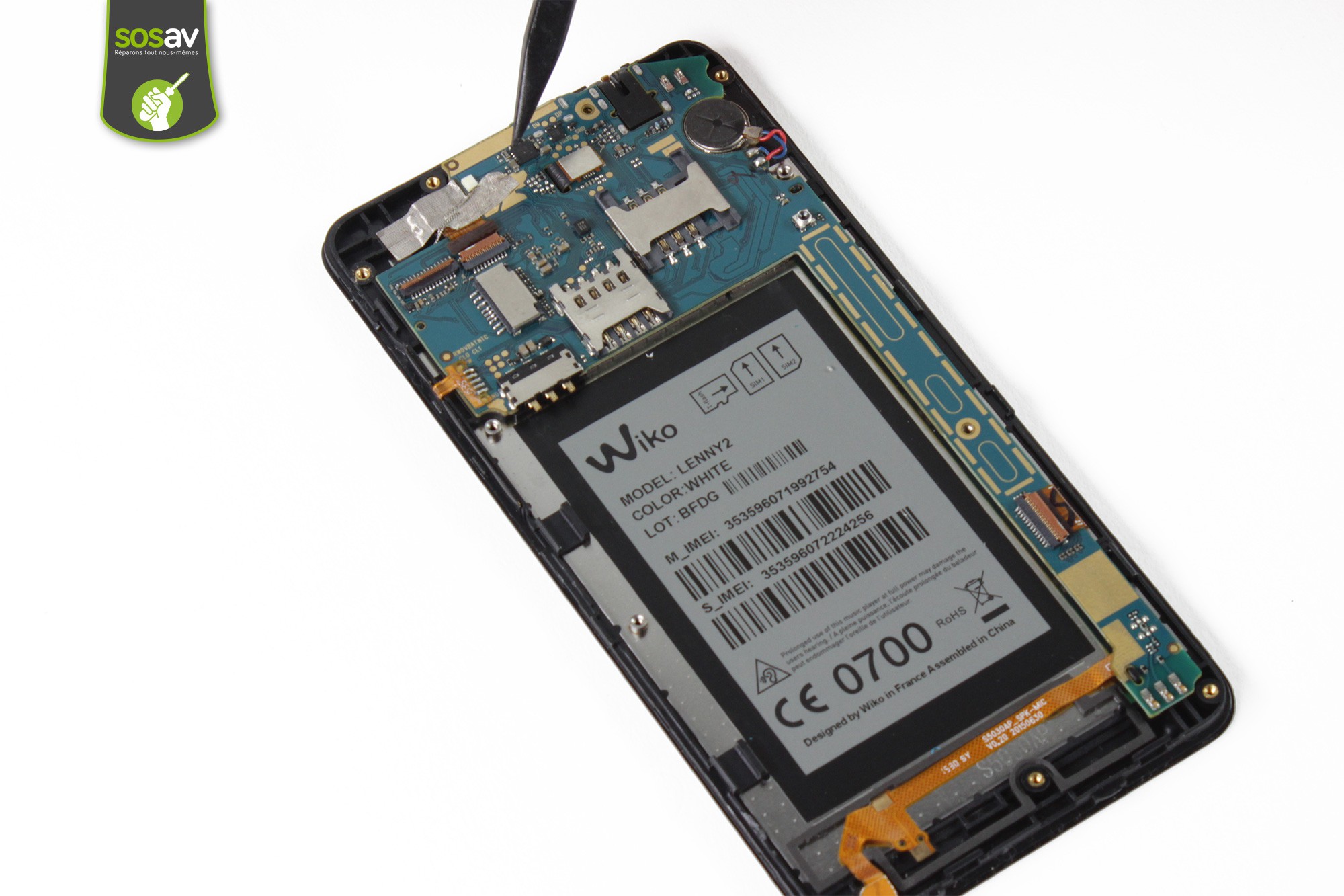

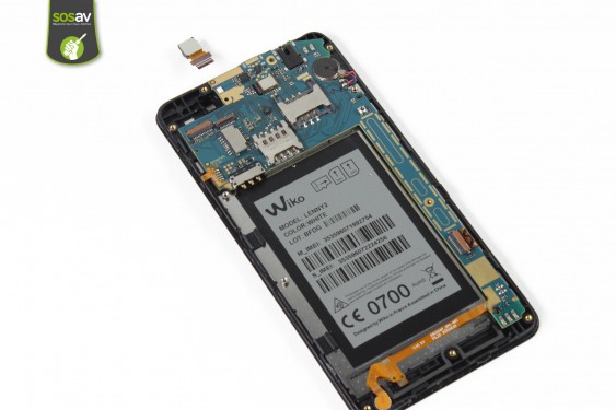

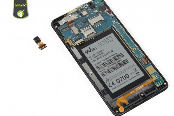

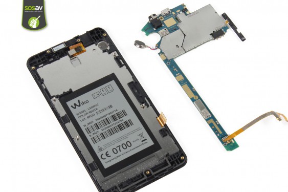

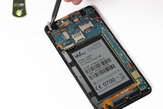

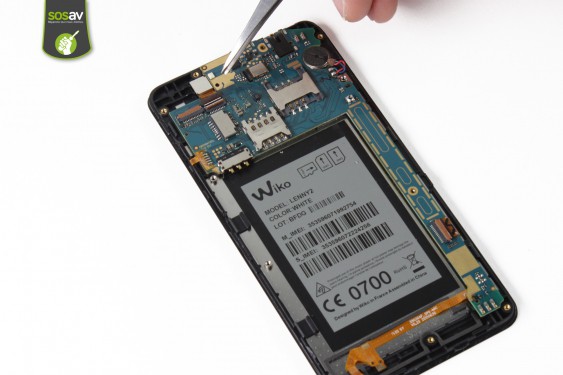

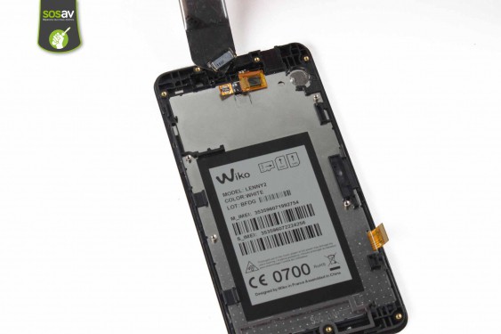

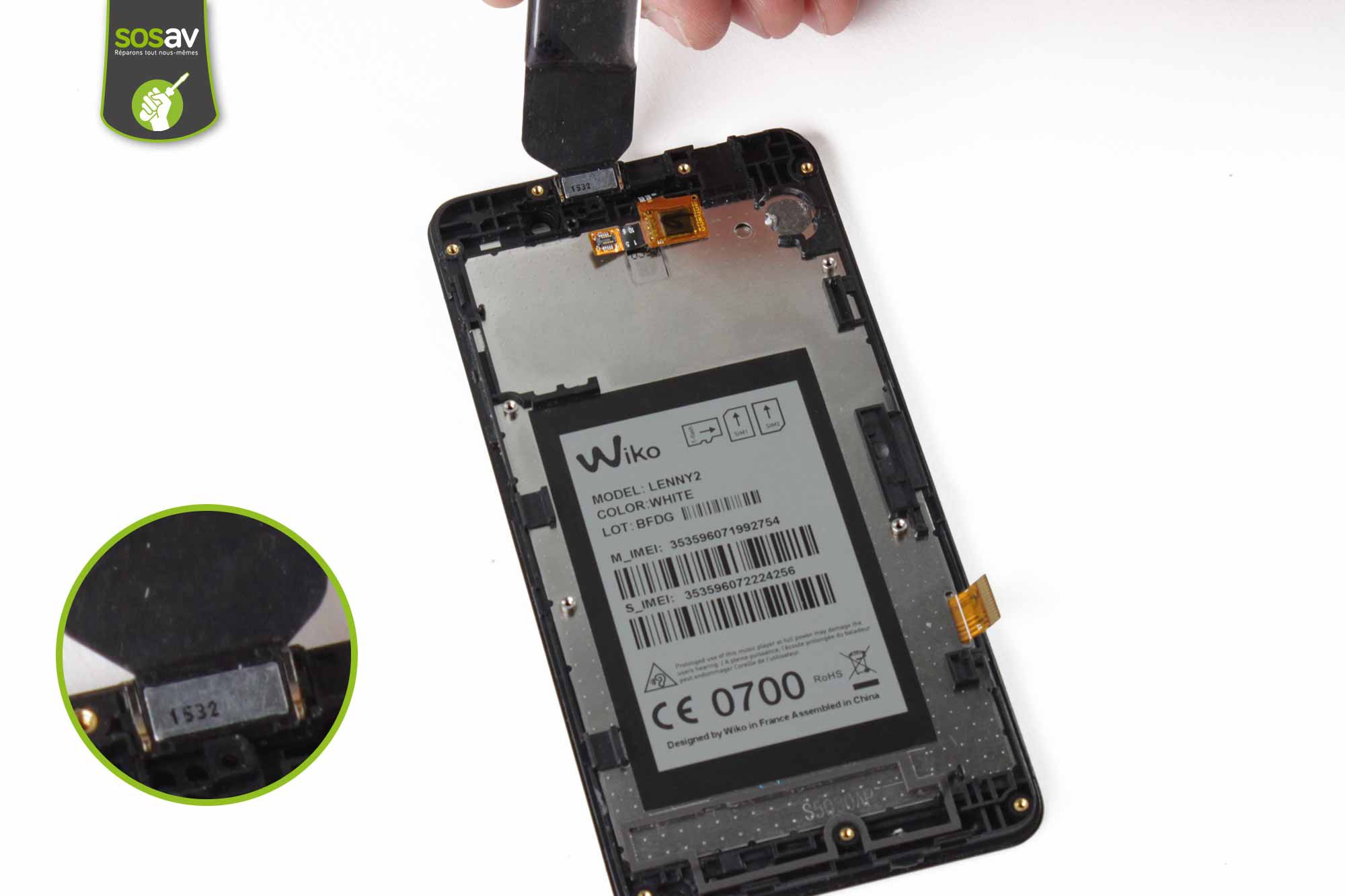

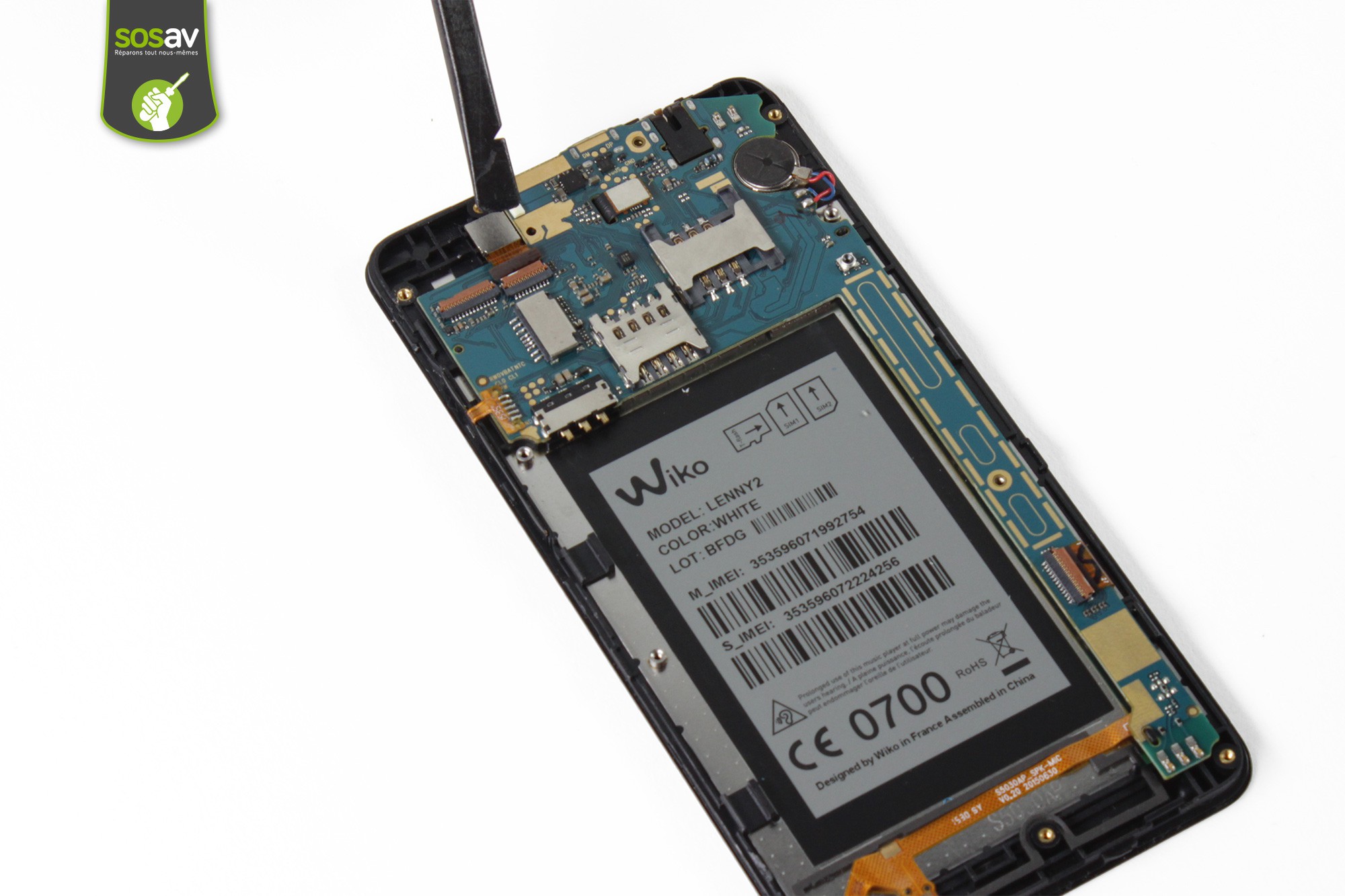

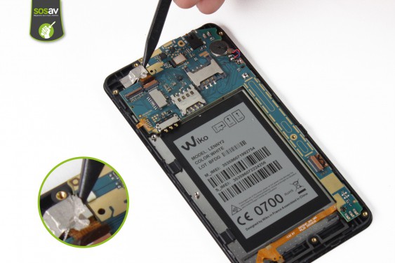

Etape 24
Etape 25
Etape 26
Si vous n'entendez plus vos interlocuteurs, remplacez-le par un haut-parleur interne neuf.
