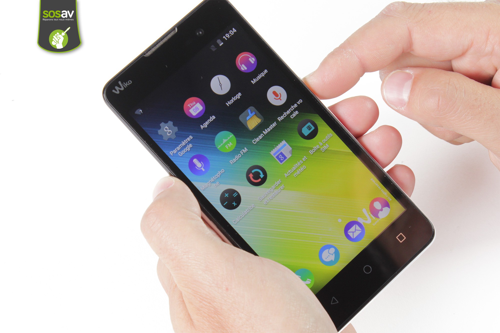

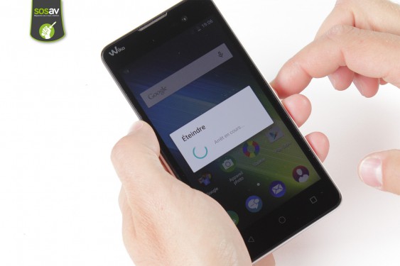

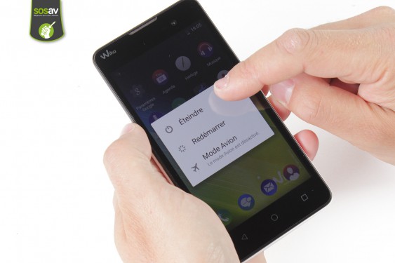

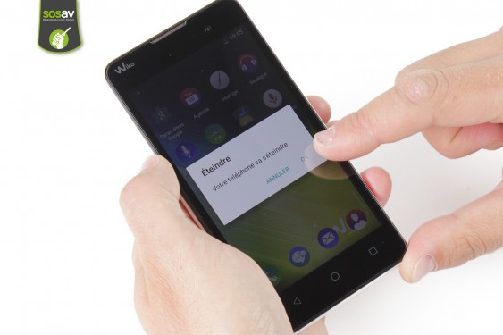

Avant de procéder au changement de l'écran LCD de votre Wiko Lenny 2, il est nécessaire pour des raisons évidentes de sécurité de l'éteindre.Pour ceci, appuyez sur le bouton d'allumage durant quelques secondes puis confirmez l'extinction par "Éteindre".

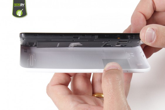

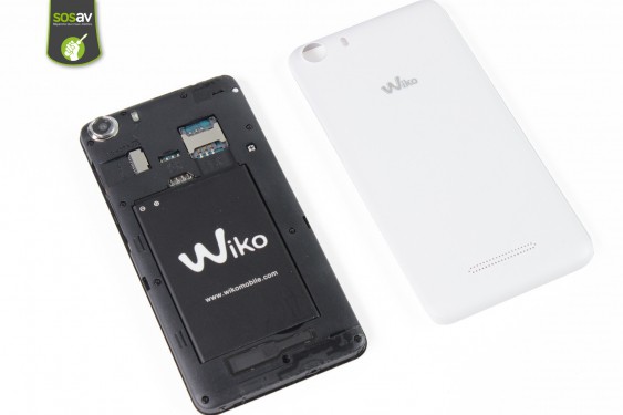

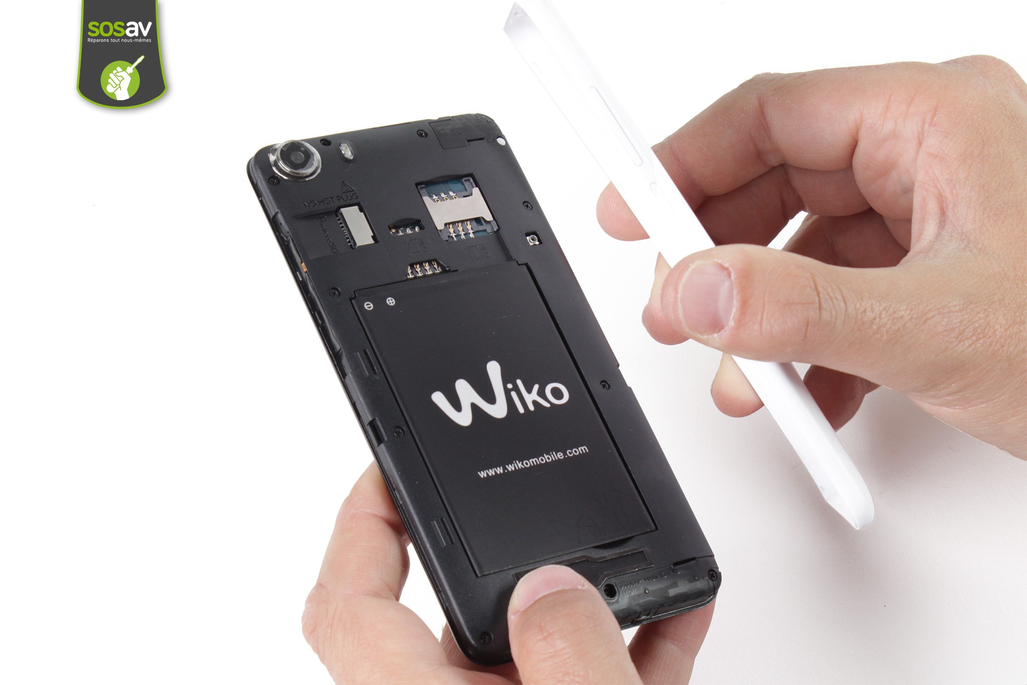

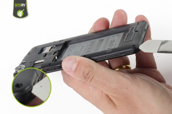

La coque du Lenny 2 est simplement clipsée. Vous pouvez facilement la retirer avec un ongle.Si une résistance se fait sentir, utilisez une spatule en nylon.
La coque arrière de votre Wiko Lenny 2 est maintenant démontée.

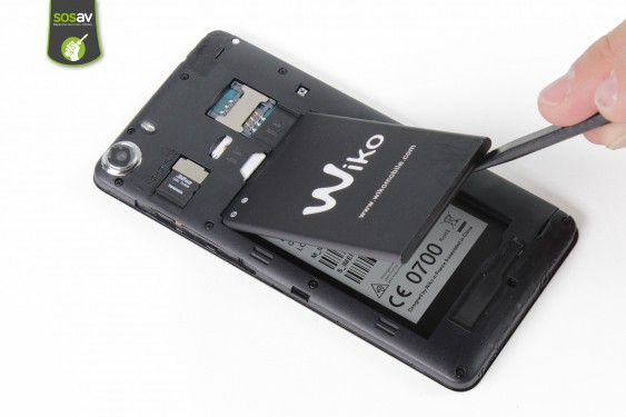

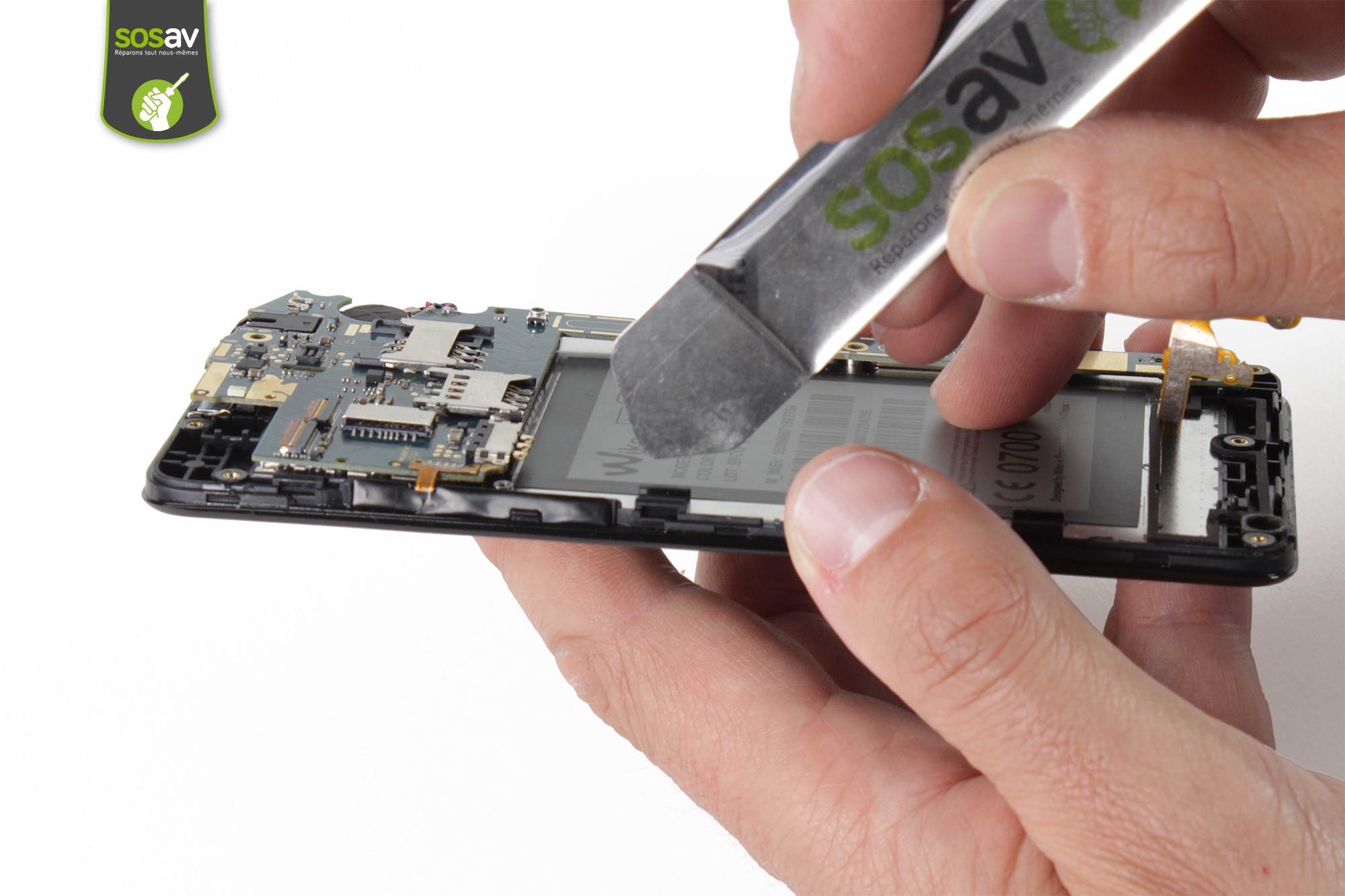

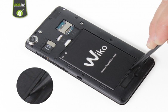

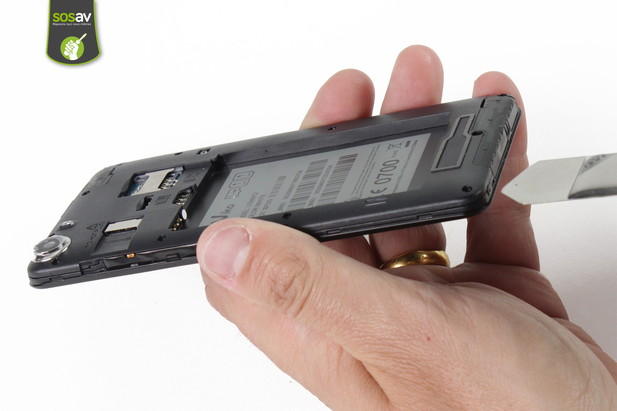

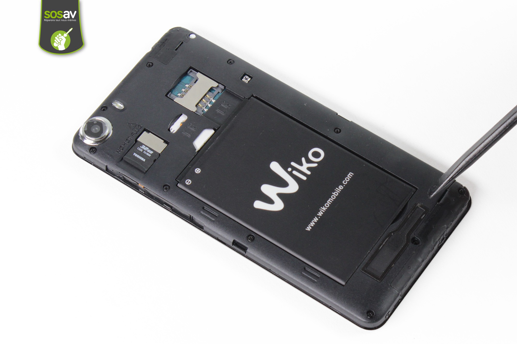

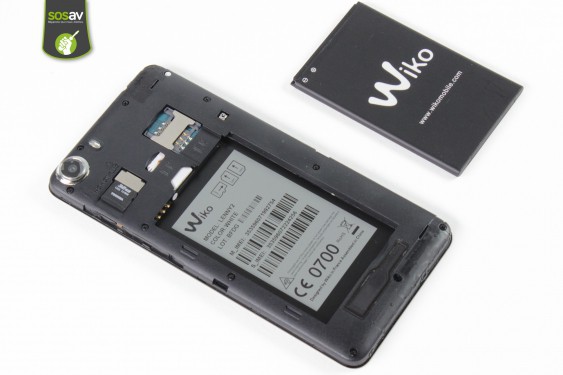

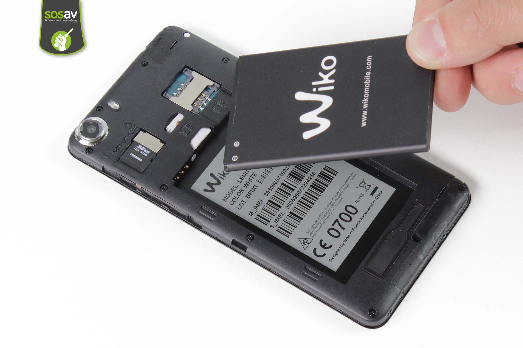

Insérez la spatule en nylon dans l'interstice localisée sur la partie inférieure de la batterie puis faites levier afin de la soulever.Procédez ensuite à son retrait.
La batterie de votre Wiko Lenny 2 est desormais démontée.

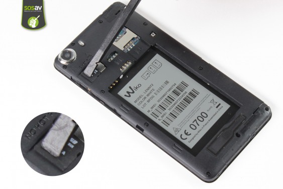

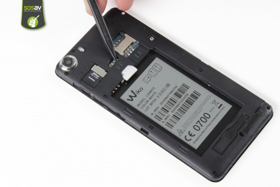

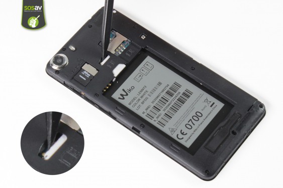

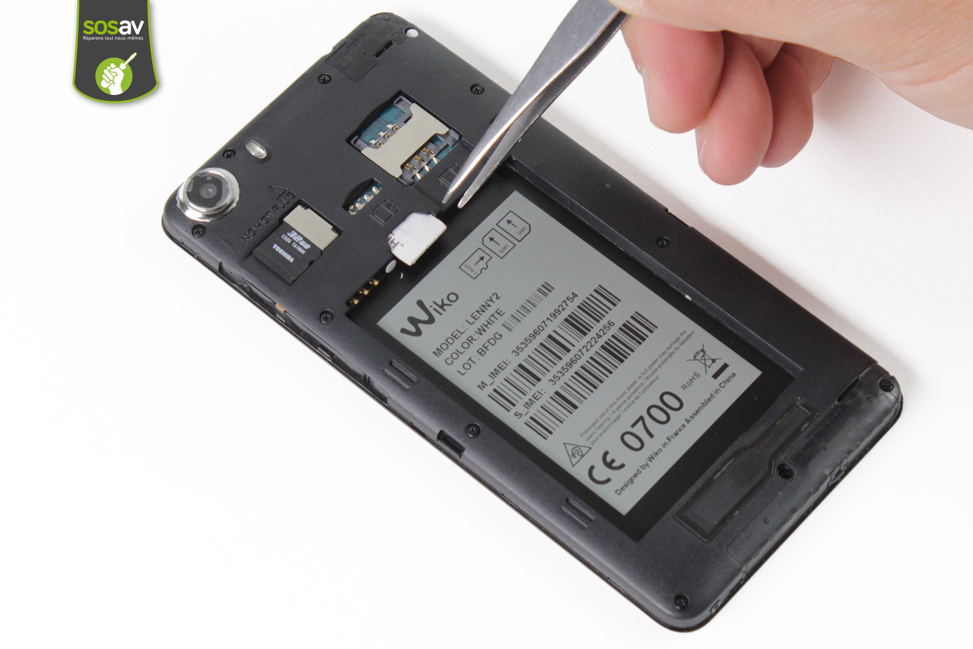

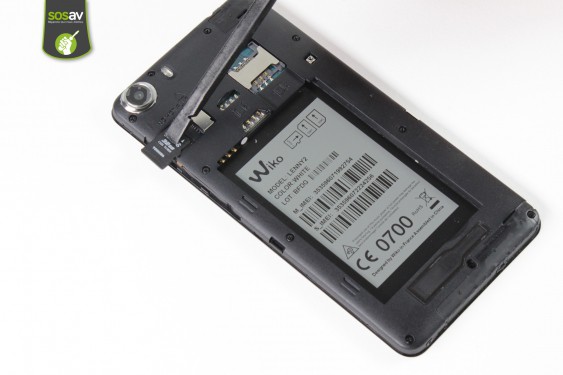

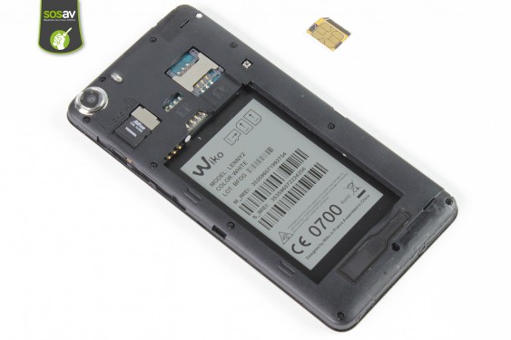

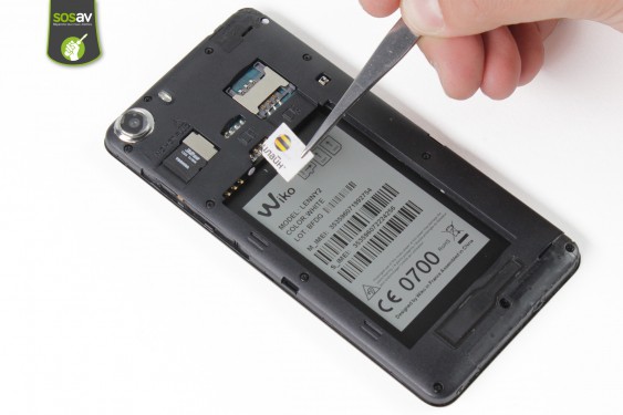

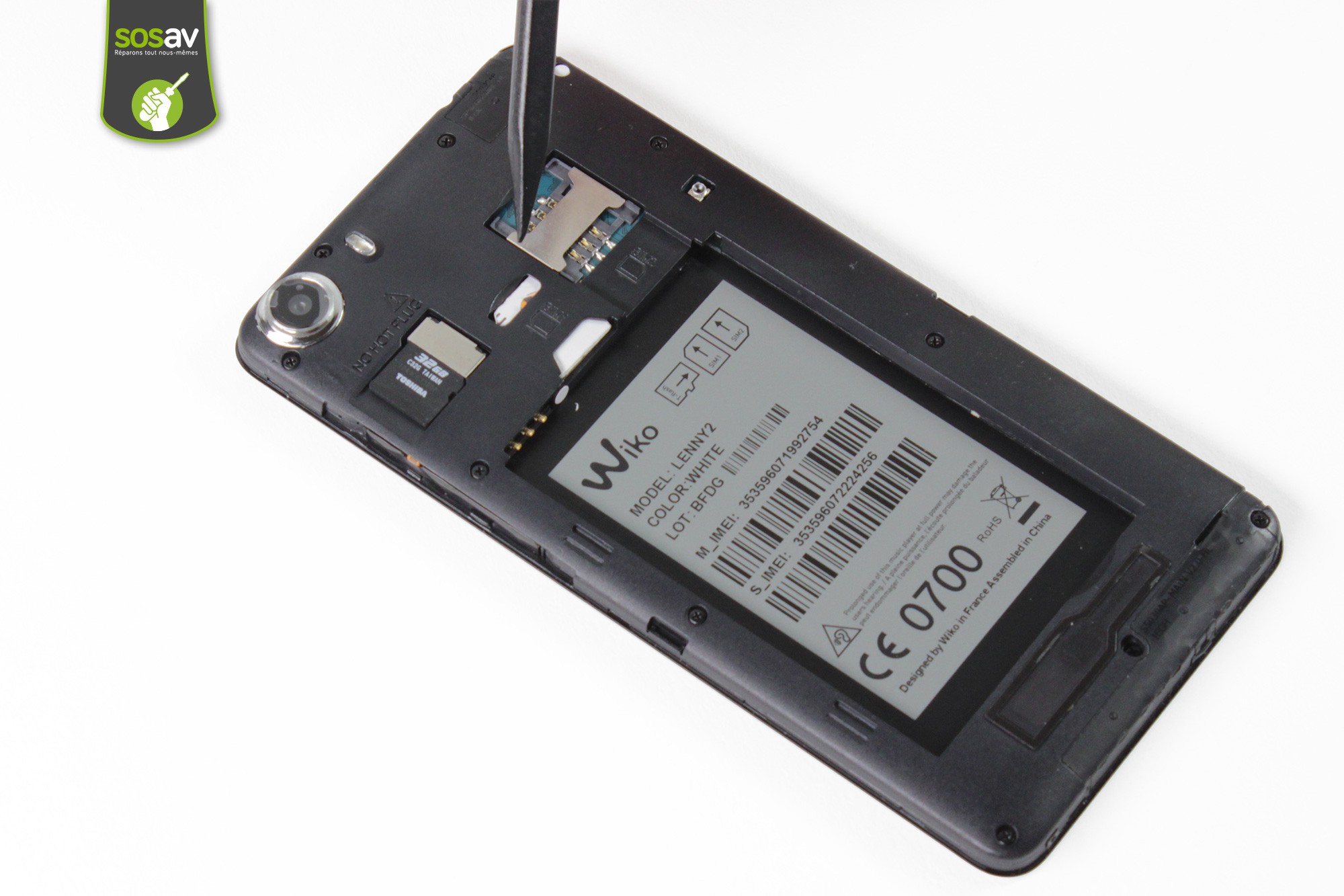

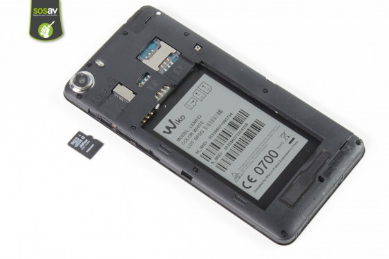

Utilisez la spatule en nylon afin de sortir la carte SIM de son logement.
Munissez-vous d'une pince afin de l'extraire de son logement.

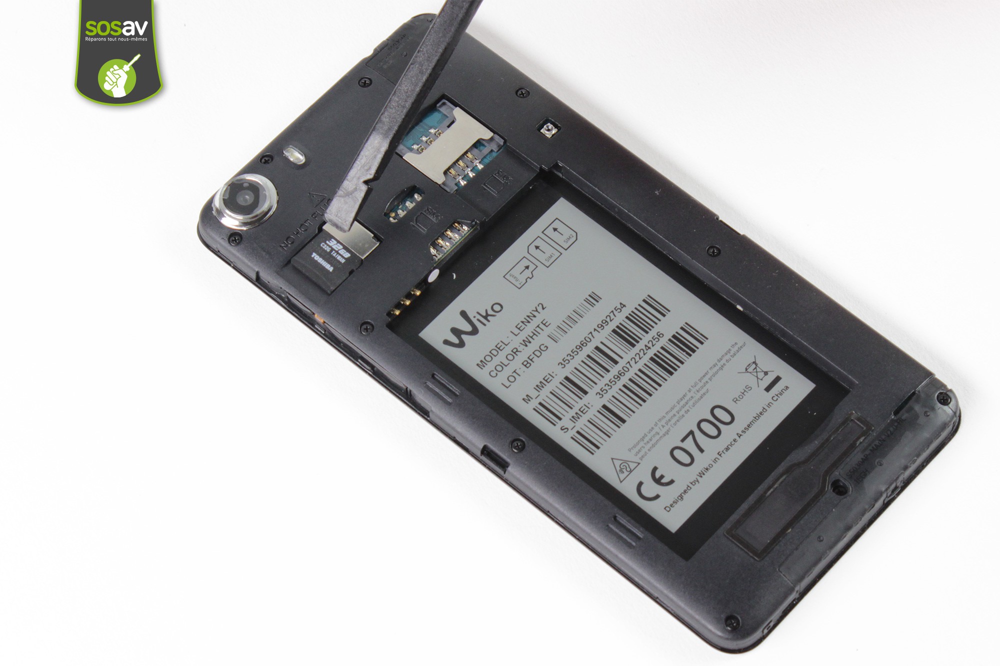

Reprenez la spatule en nylon pour repousser délicatement la carte MicroSD hors de son logement.La carte MicroSD de votre Wiko Lenny 2 est désormais démontée.

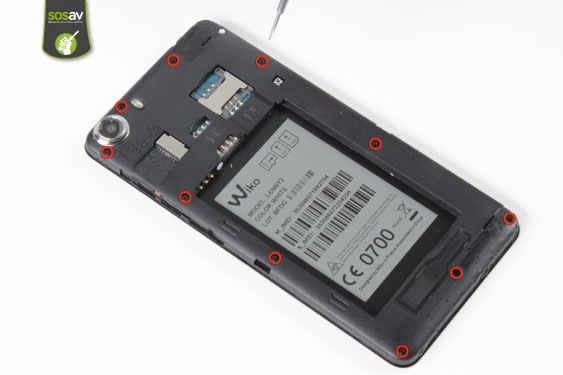

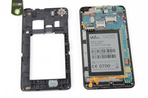

A l'aide du tournevis cruciforme, dévissez les 10 vis entourées en rouge servant à maintenir le châssis interne du téléphone.

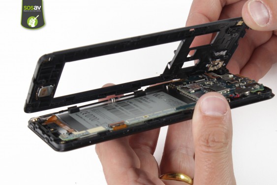

A l'aide de la spatule iSesamo, déclipsez la partie inférieure et la partie droite du châssis interne du Wiko Lenny 2.
Conservez la spatule iSesamo, afin de continuer à déclipser la partie supérieure et la partie gauche du châssis.Retirez délicatement le châssis.

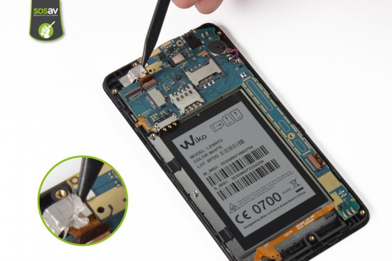

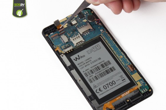

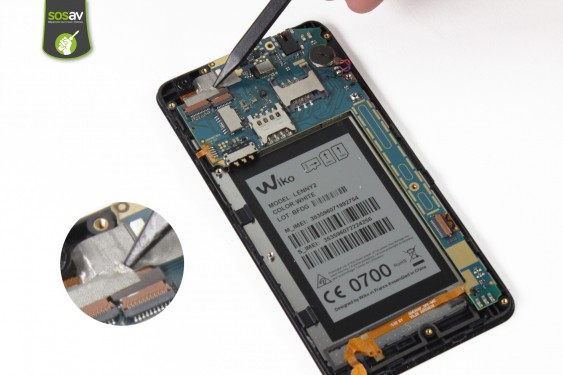

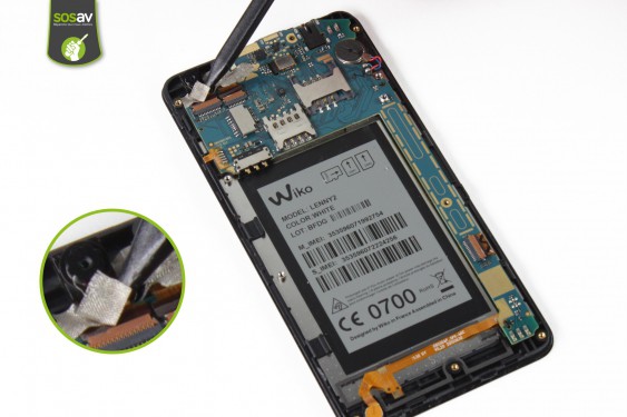

Avec la pointe de la spatule en nylon, retirez délicatement "l'adhésif" qui recouvre la nappe de connexion de la caméra arrière
Déverrouillez la nappe de connexion de la caméra arrière, toujours grâce à la spatule en nylon.

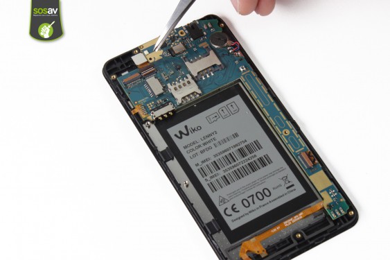

Utilisez la pince pour extraire la caméra arrière.

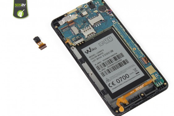

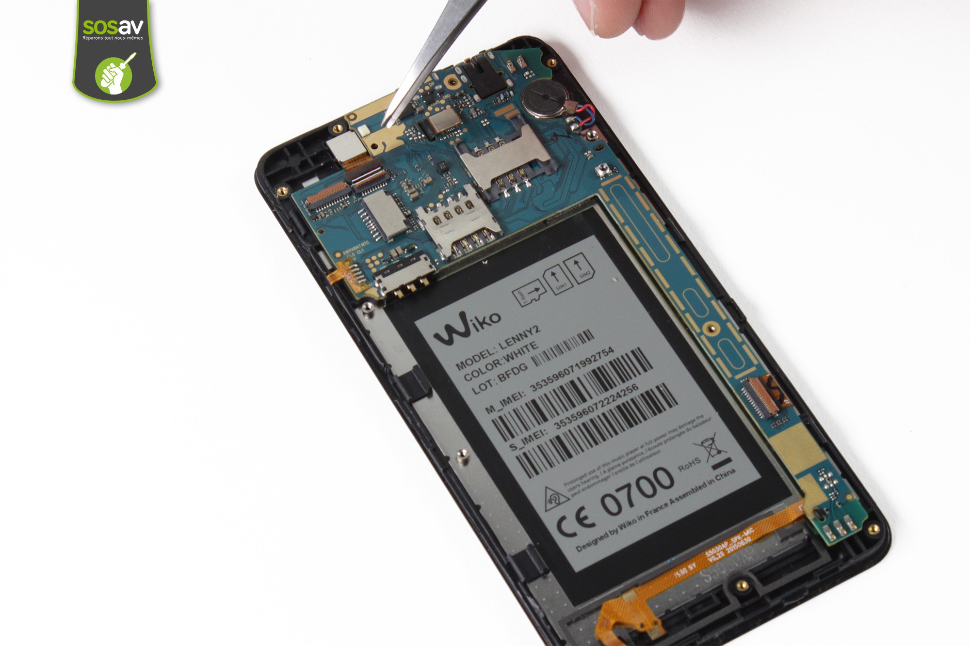

Avec la pointe de la spatule en nylon, retirez, cette fois-ci, "l'adhésif" qui recouvre la nappe de connexion de la caméra avant.
Conservez la spatule en nylon pour déconnecter la nappe de la caméra avant.
Reprenez la pince pour retirer la caméra avant.

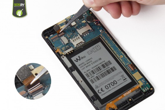

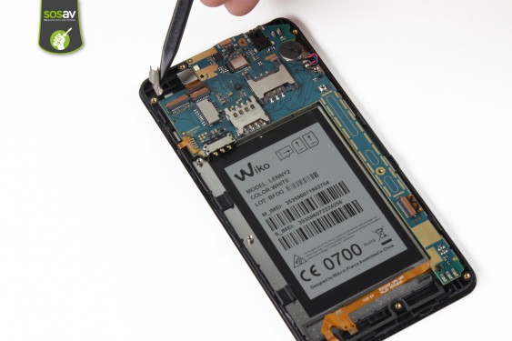

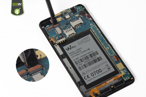

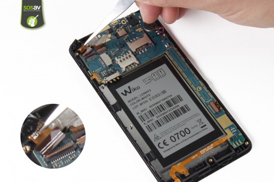

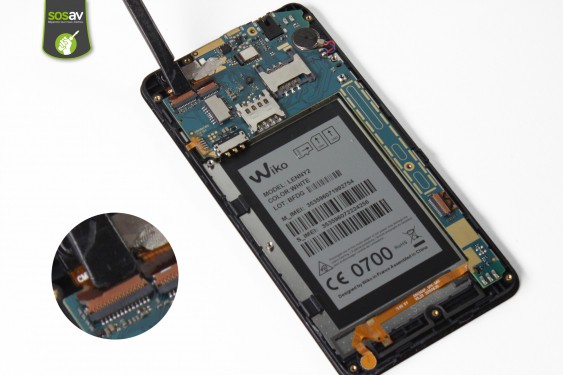

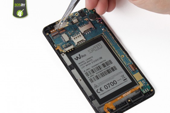

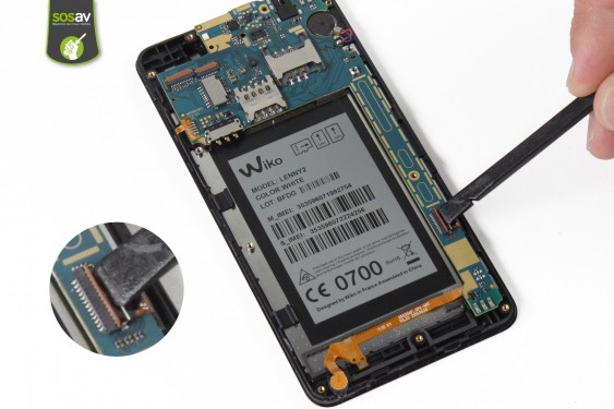

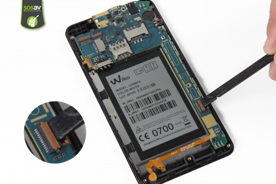

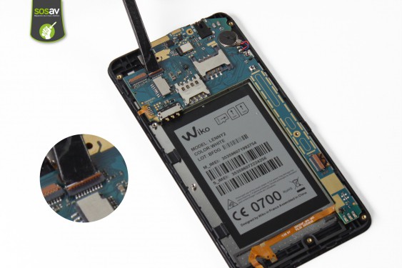

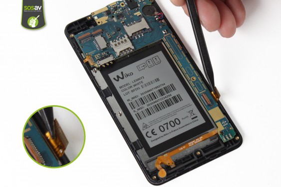

Déclipsez le connecteur de la vitre tactile en utilisant la spatule en nylon.
Puis, faites de même pour le connecteur de l'écran LCD.
Servez-vous de la pointe de la spatule pour dégager la nappe de son logement.

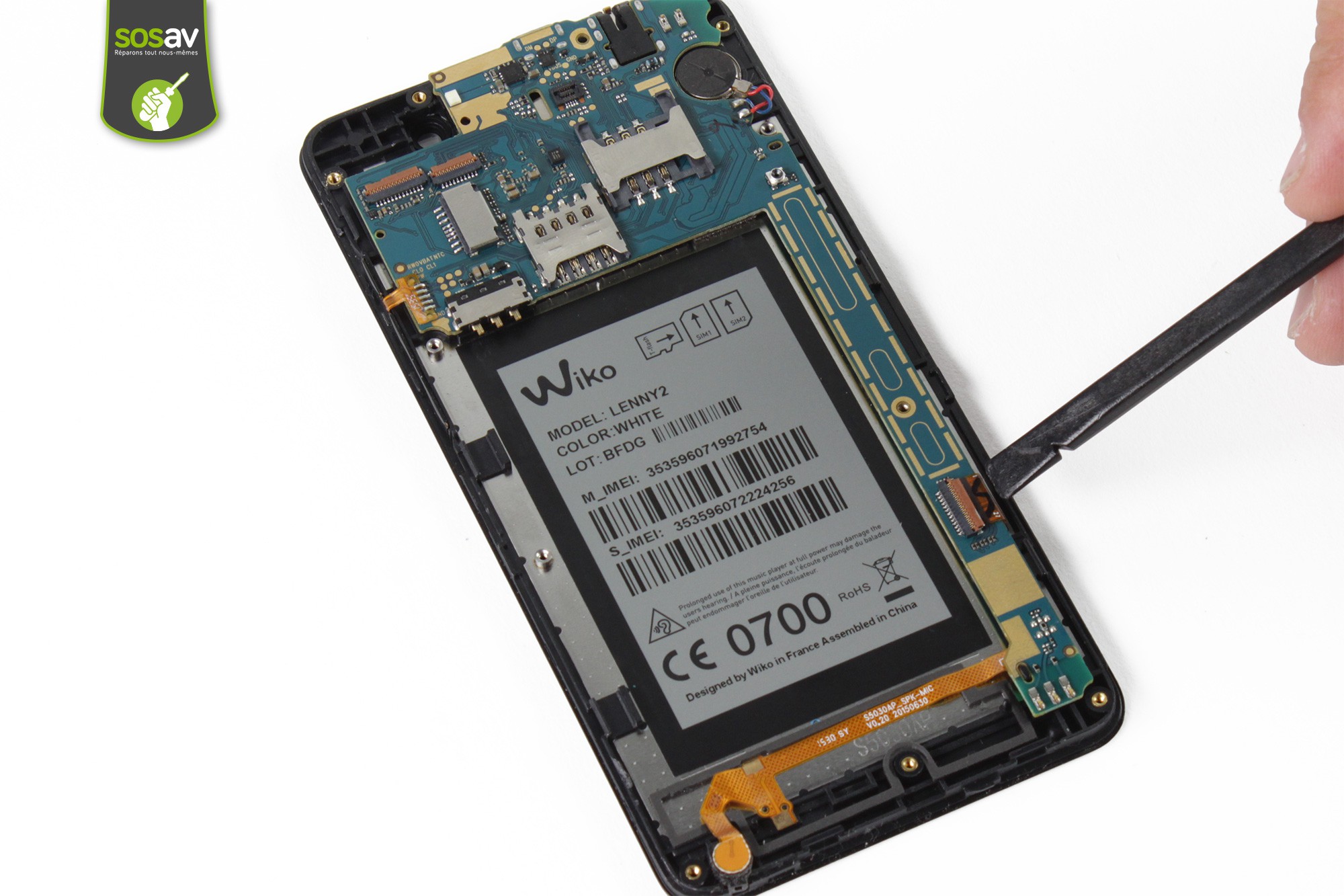

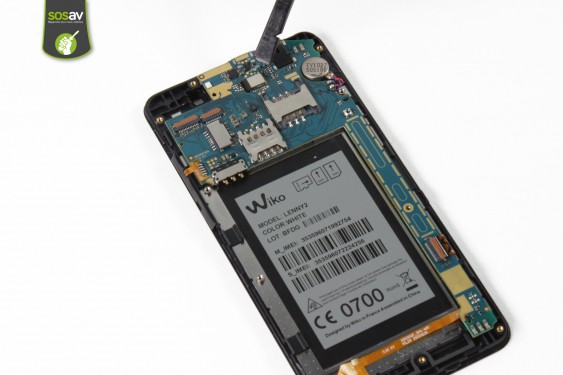

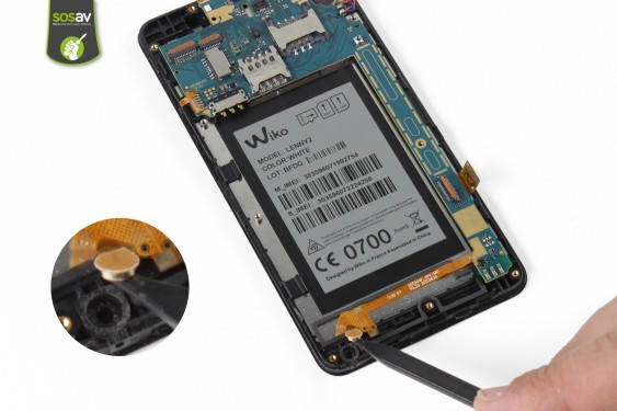

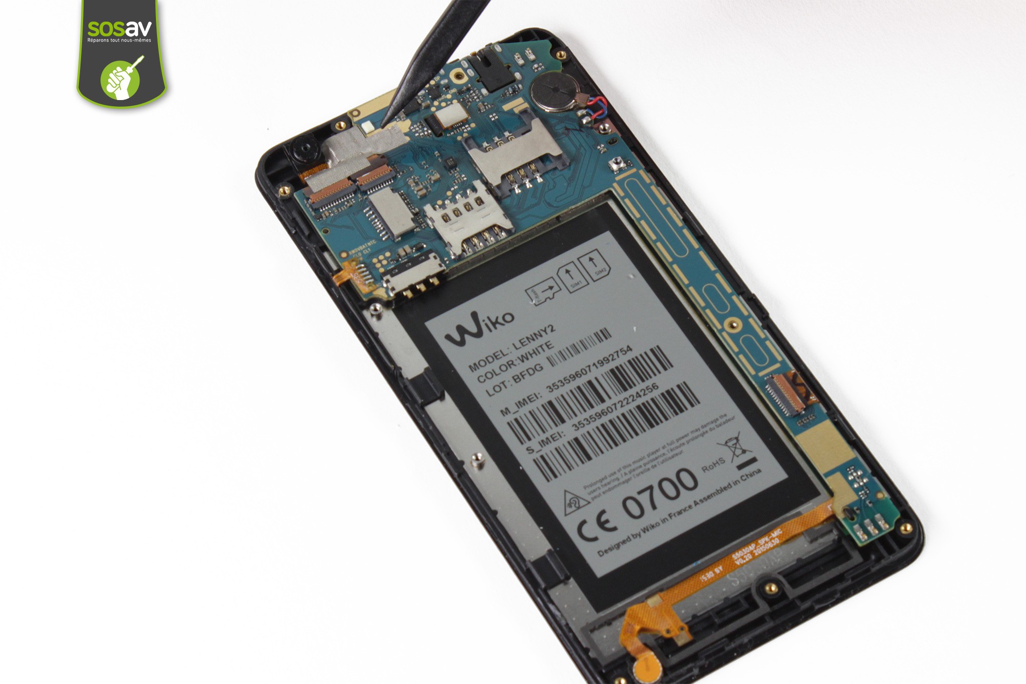

Délogez ensuite le micro du châssis de l'écran. Puis décollez délicatement la nappe du micro.

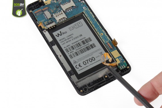

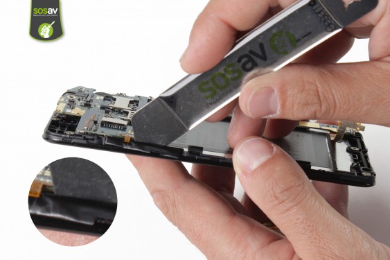

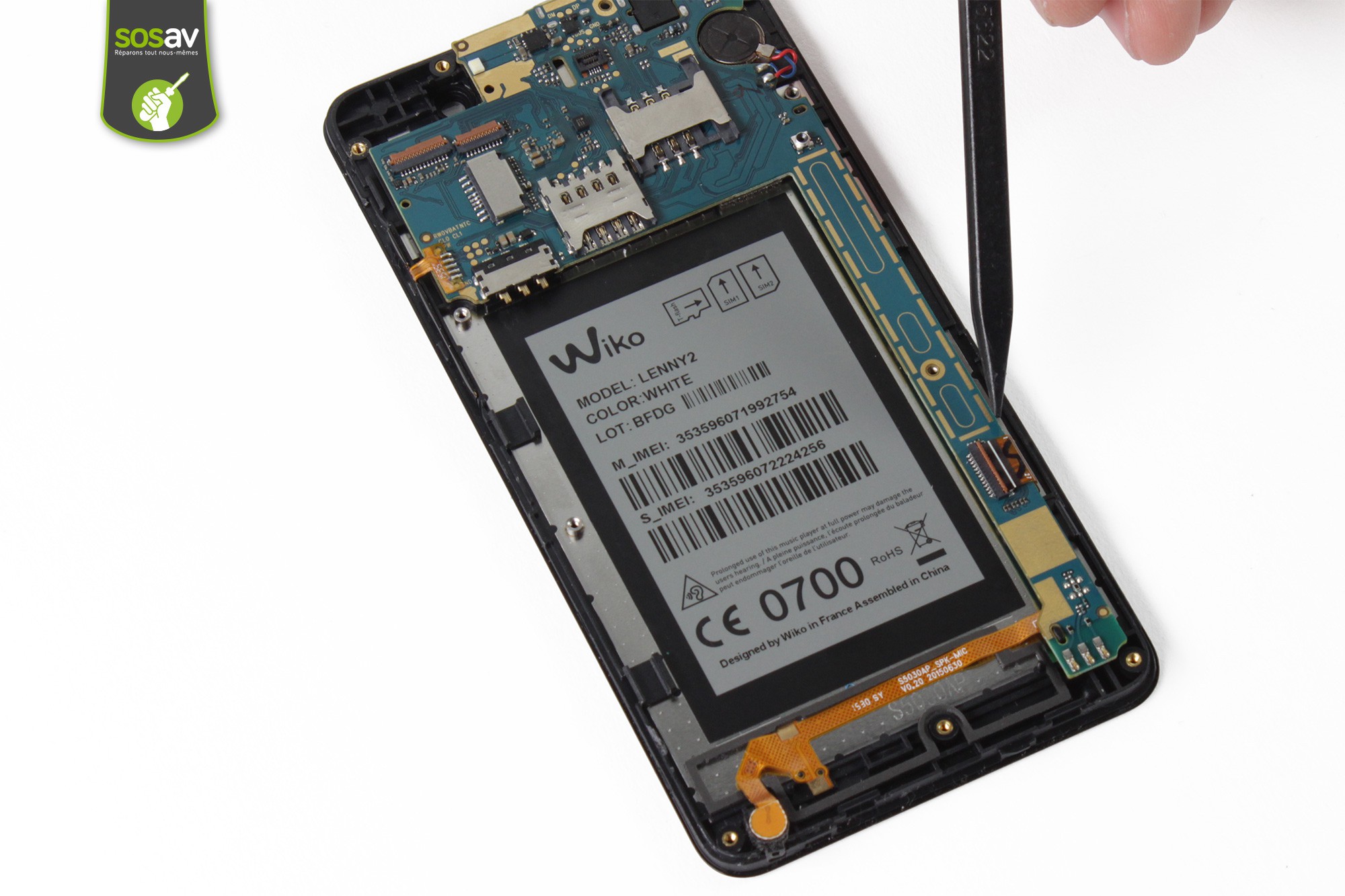

Utilisez à nouveau la spatule iSesamo pour décoller la nappe des boutons volume.

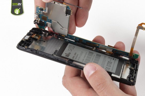

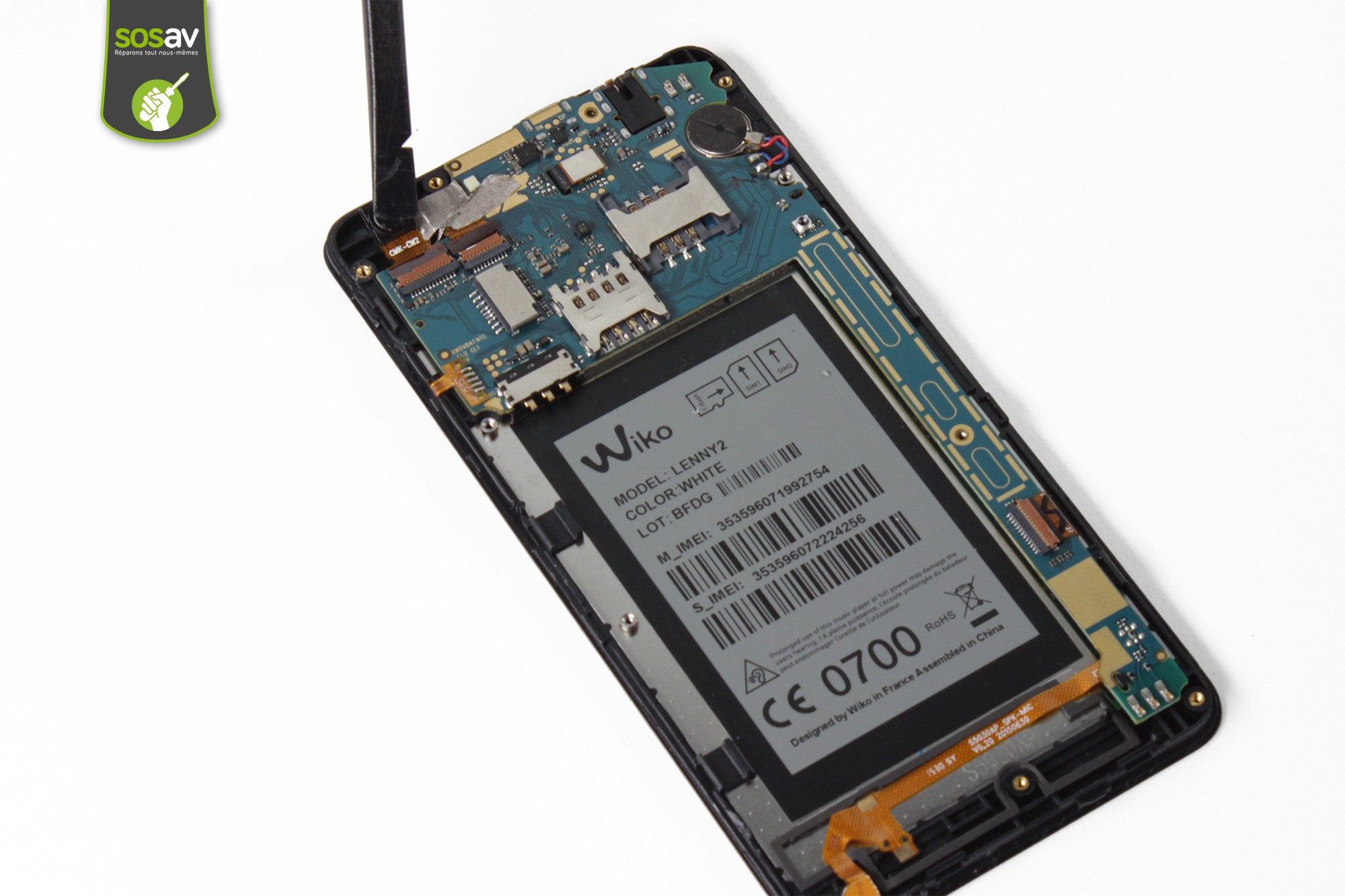

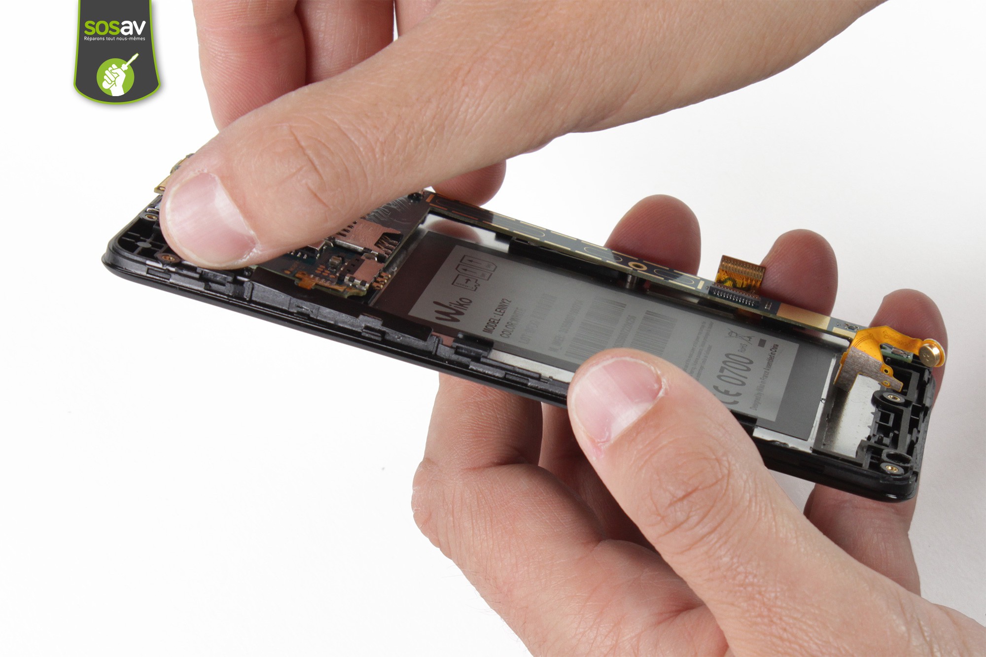

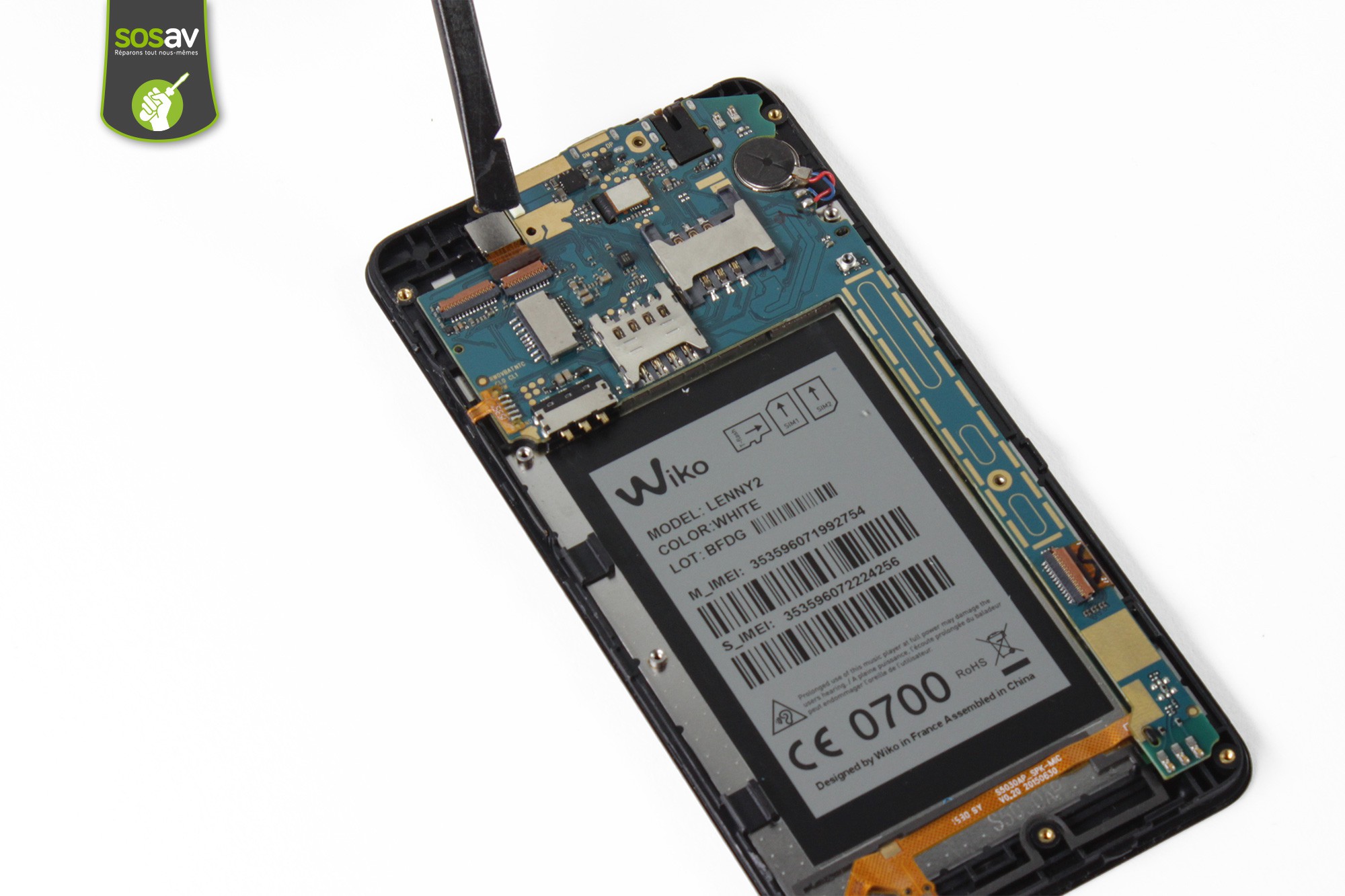

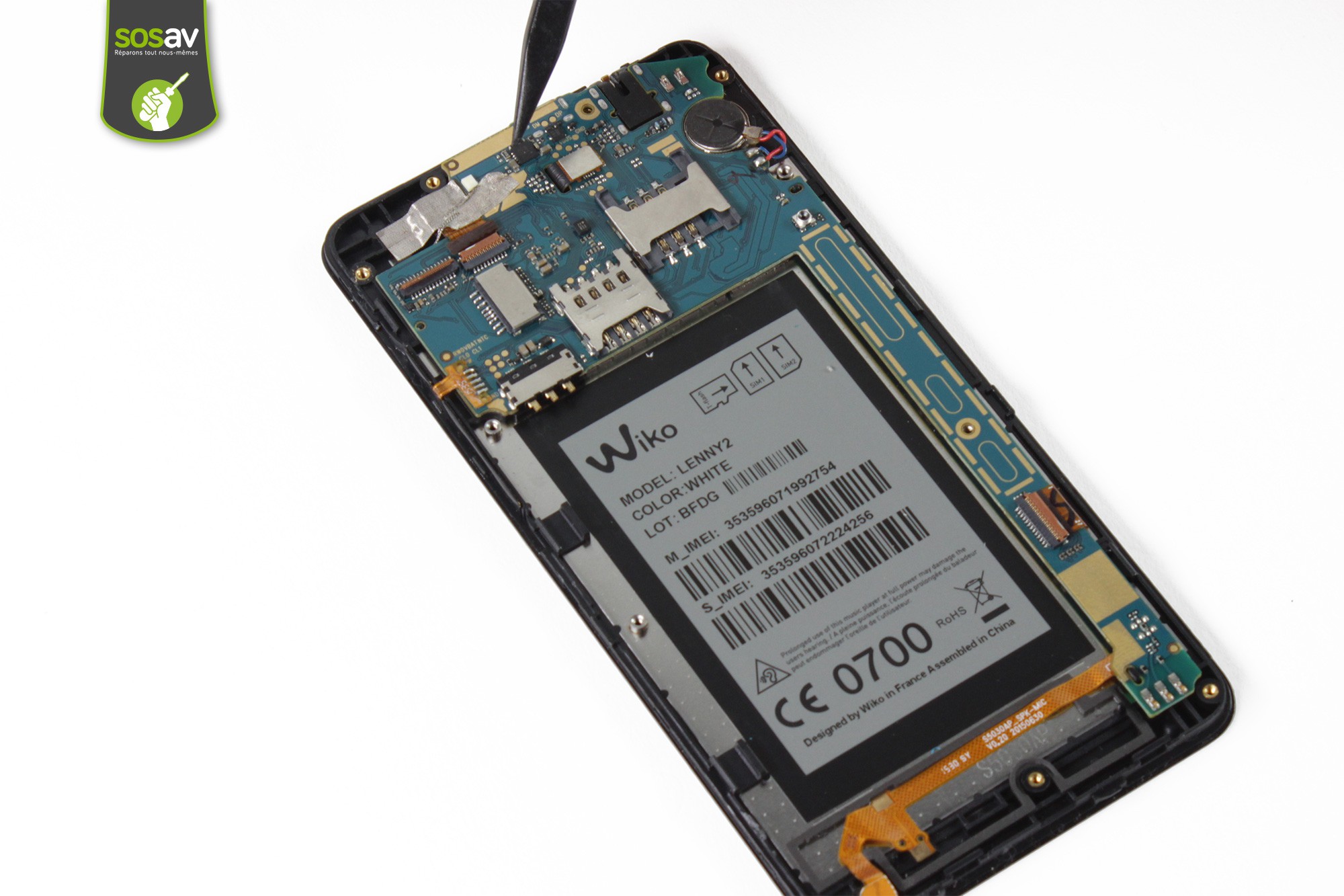

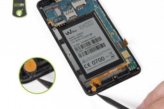

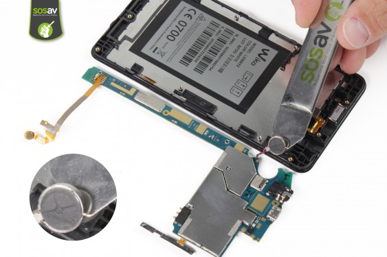

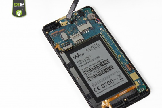

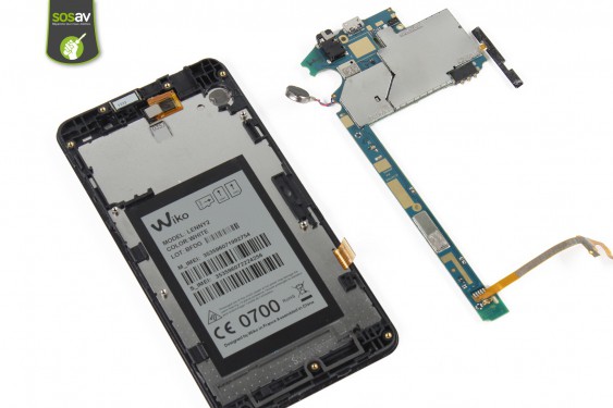

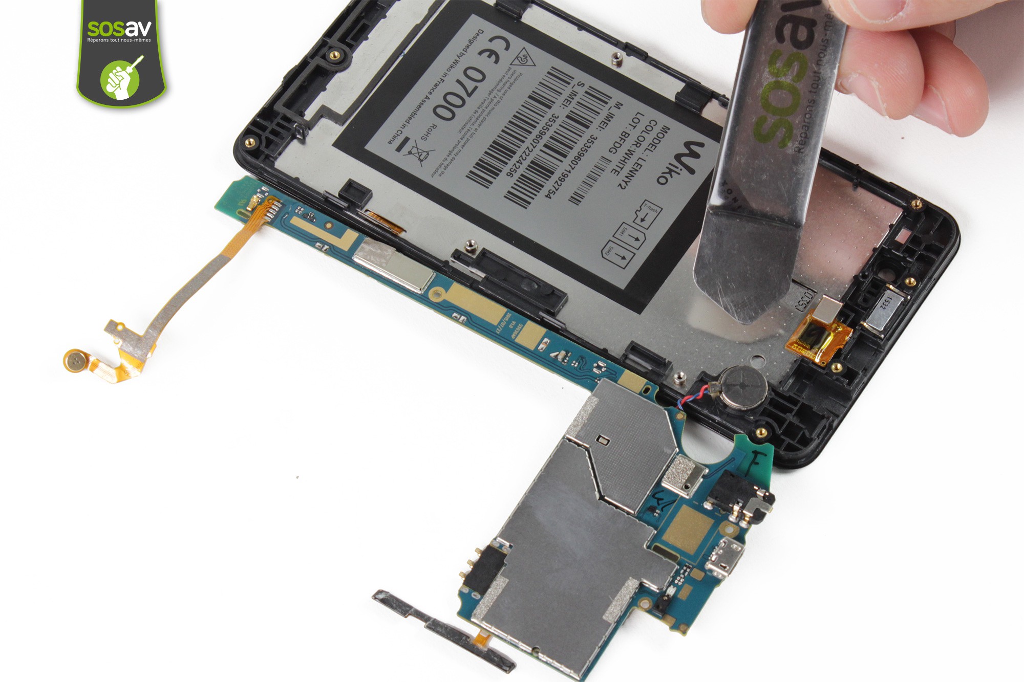

Soulevez délicatement la carte mèreAttention, la carte mère est encore reliée à l'écran par le vibreur. Ne la retirez pas entièrement.
Etape 24

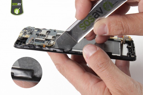

Insérez délicatement le bout pointu de la spatule iSesamo sous le vibreur afin de le décoller.La carte mère de votre Wiko Lenny 2 est desormais démontée.
Etape 25

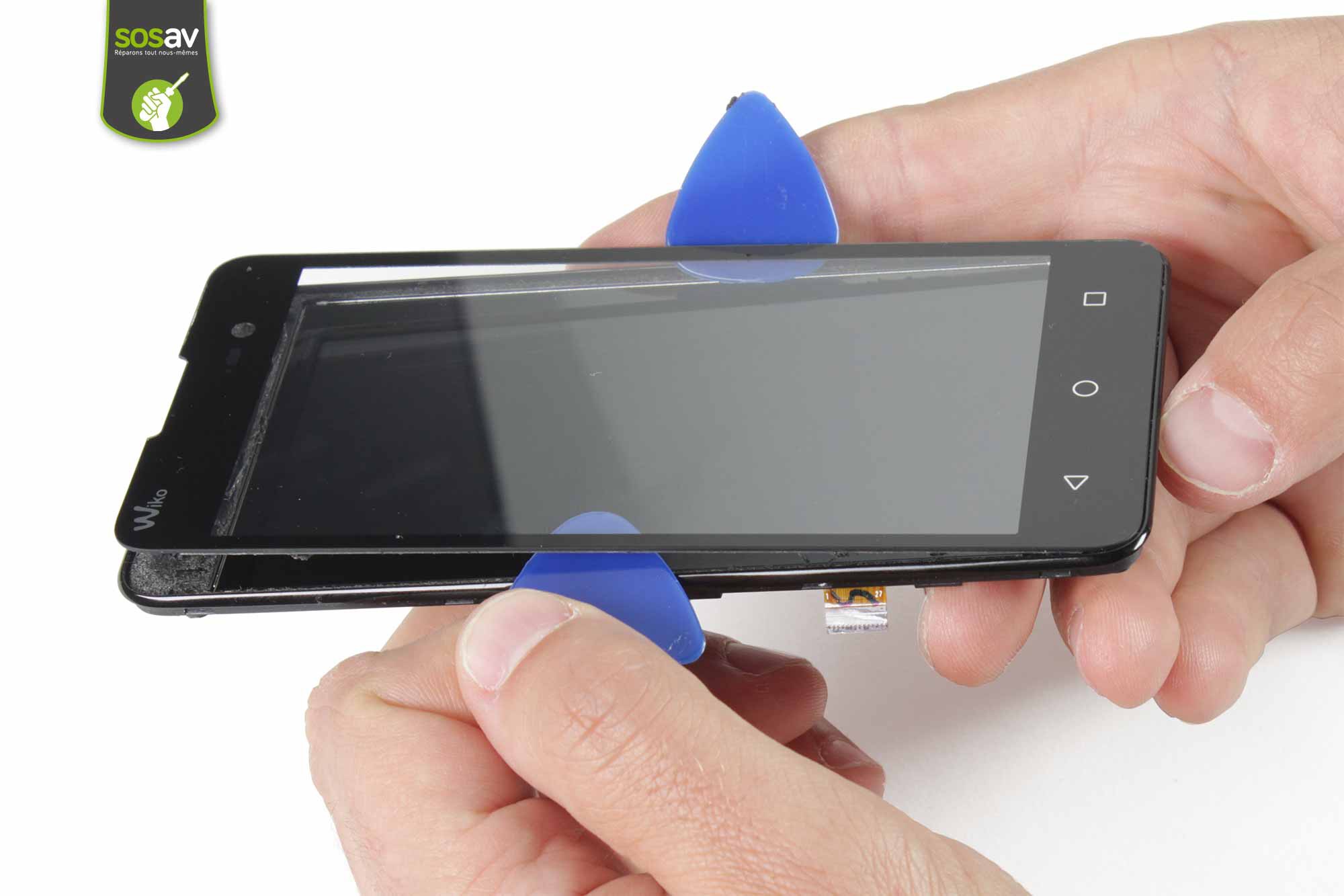

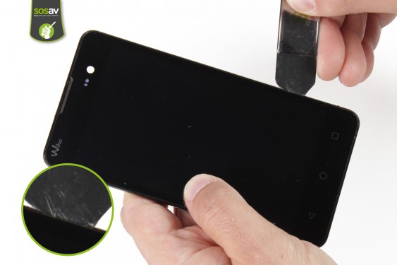

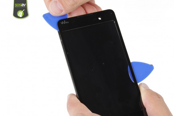

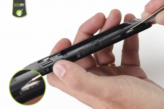

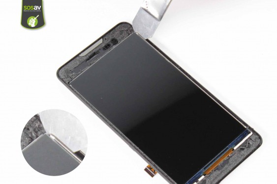

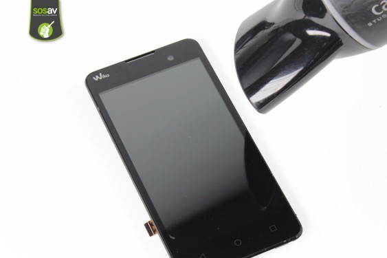

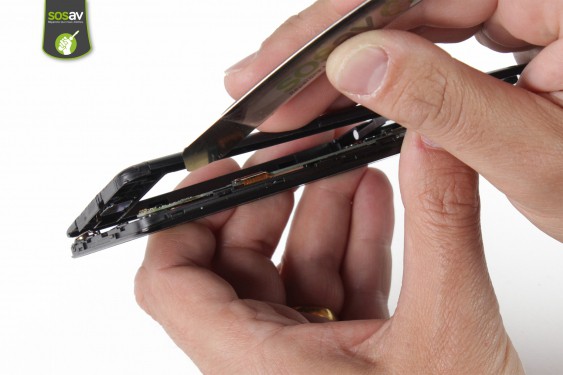

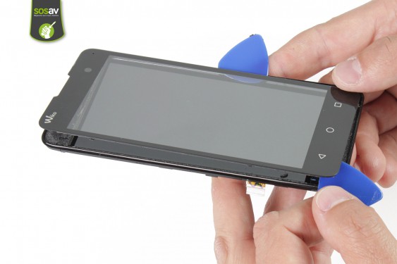

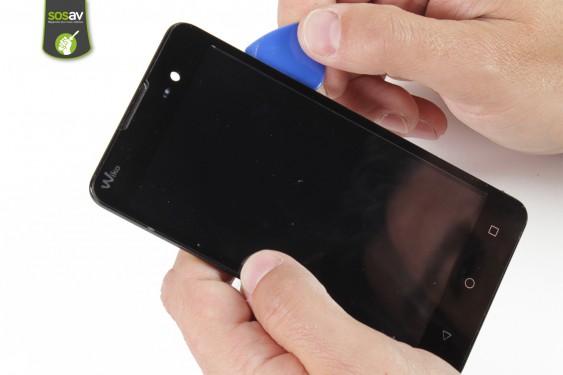

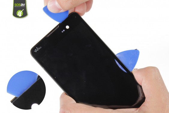

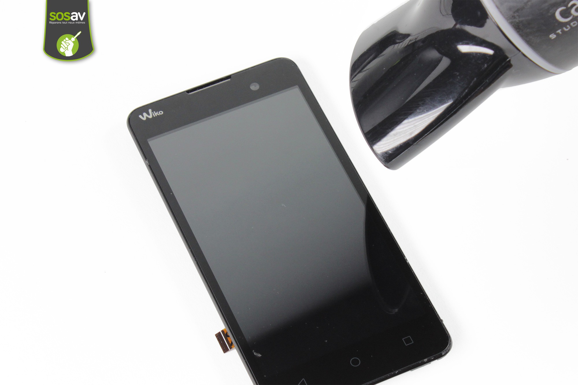

Chauffez les contours de l'écran pendant quelques minutes à l'aide d'un sèche-cheveux, pour ramollir la colle.Ne chauffez pas le centre de l'écran au risque d'endommager le LCD.Puis glissez la spatule iSesamo entre la vitre tactile l'écran LCD afin de commencer à les séparer.
Etape 26

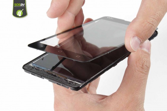

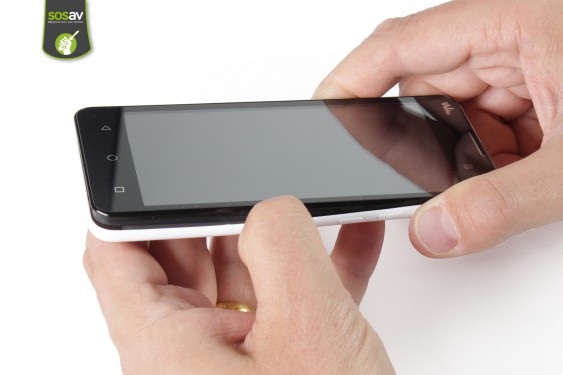

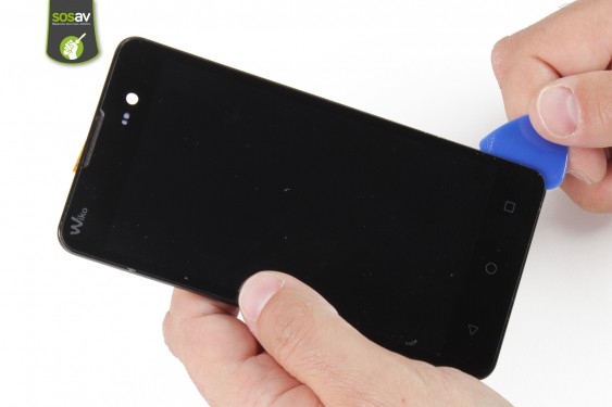

L'ouverture créée, troquez la spatule iSesamo pour le médiator présent dans votre Kit outil universel. Faites-le glisser tout le long du côté du téléphone afin de décoller petit à petit la vitre tactile. Utilisez plusieurs médiators comme sur les photos ci-contre afin d'éviter que la vitre tactile ne se recolle sur lécran.Soyez délicat lors de cette opération au risque de briser la vitre. Si vous sentez une résistance, n'hésitez pas à chauffer à nouveau l'écran.
Etape 27

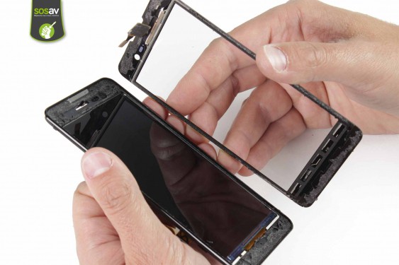

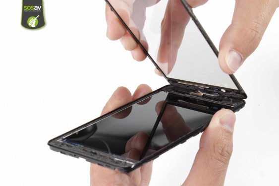

Prenez un second médiator pour continuer à décoller le pourtour de la vitre tactile de l'écran. Puis relevez doucement la vitre.Attention, ne retirez pas tout de suite la vitre tactile, sa nappe de connexion est encore insérée dans le châssis de l'écran.
Etape 28

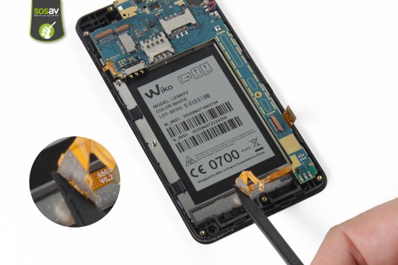

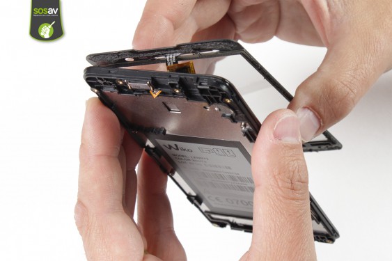

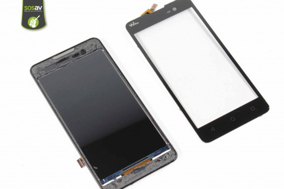

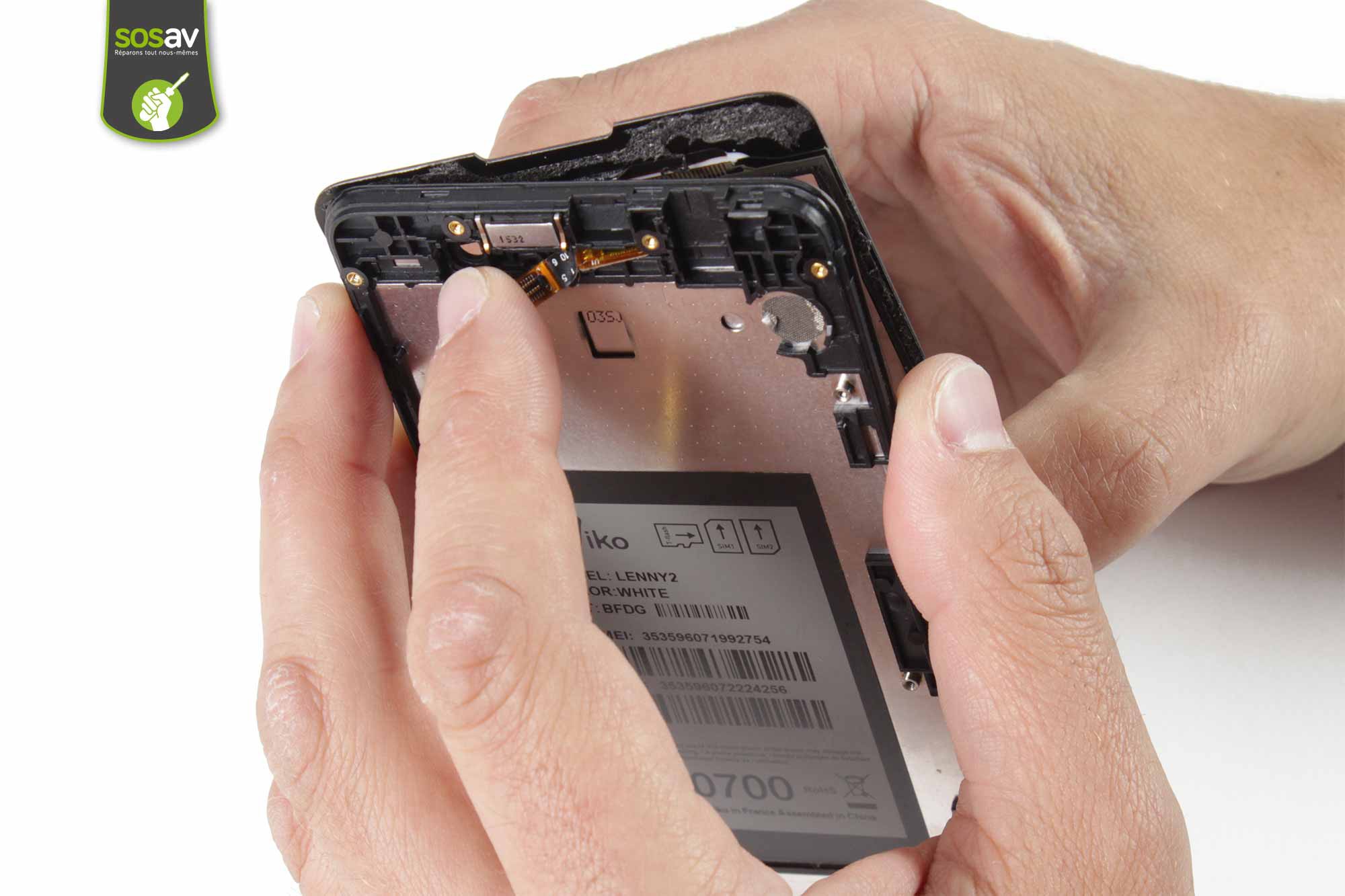

Avant de séparer la vitre tactile de l'écran et du châssis, retirez délicatement la nappe de la vitre tactile insérée dans le châssis.La vitre tactile de votre Wiko Lenny est desormais démontée.
Etape 29

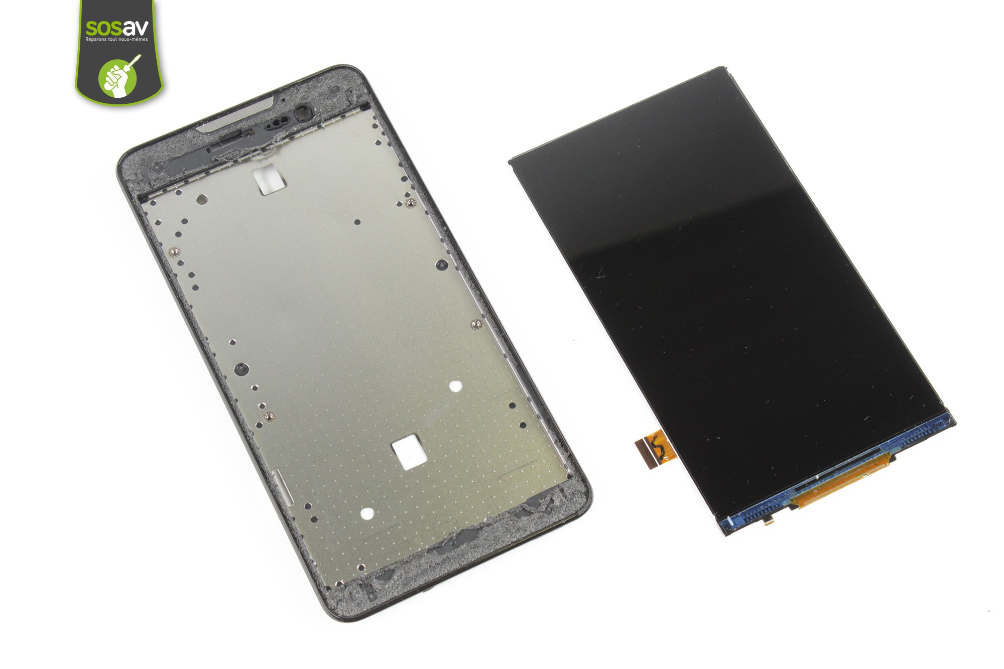

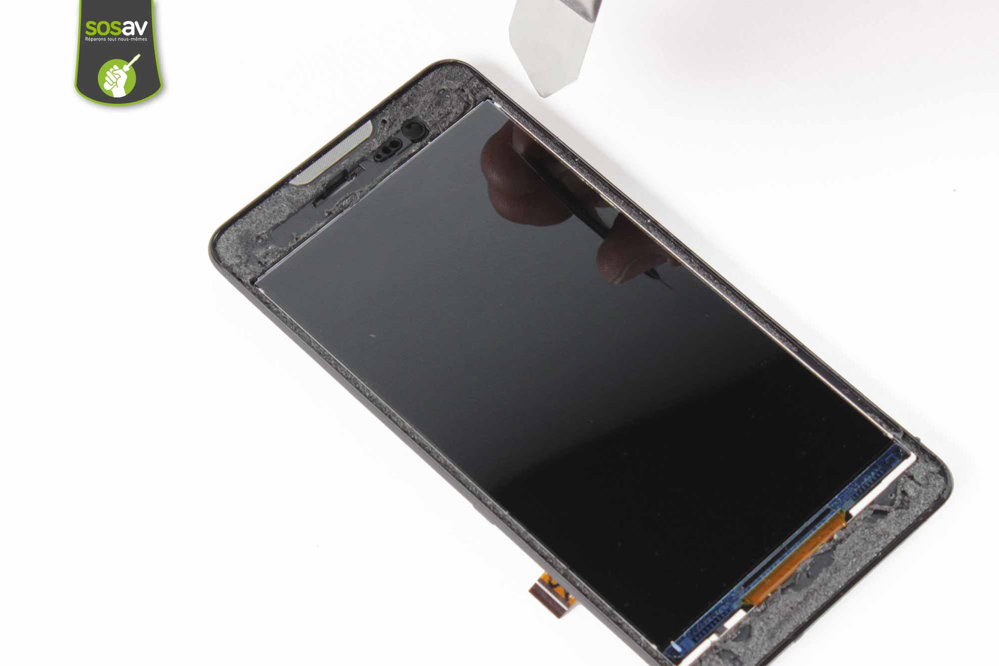

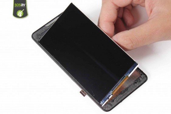

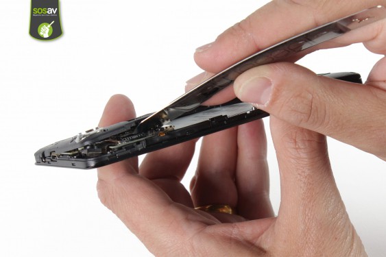

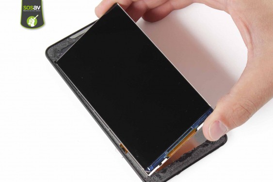

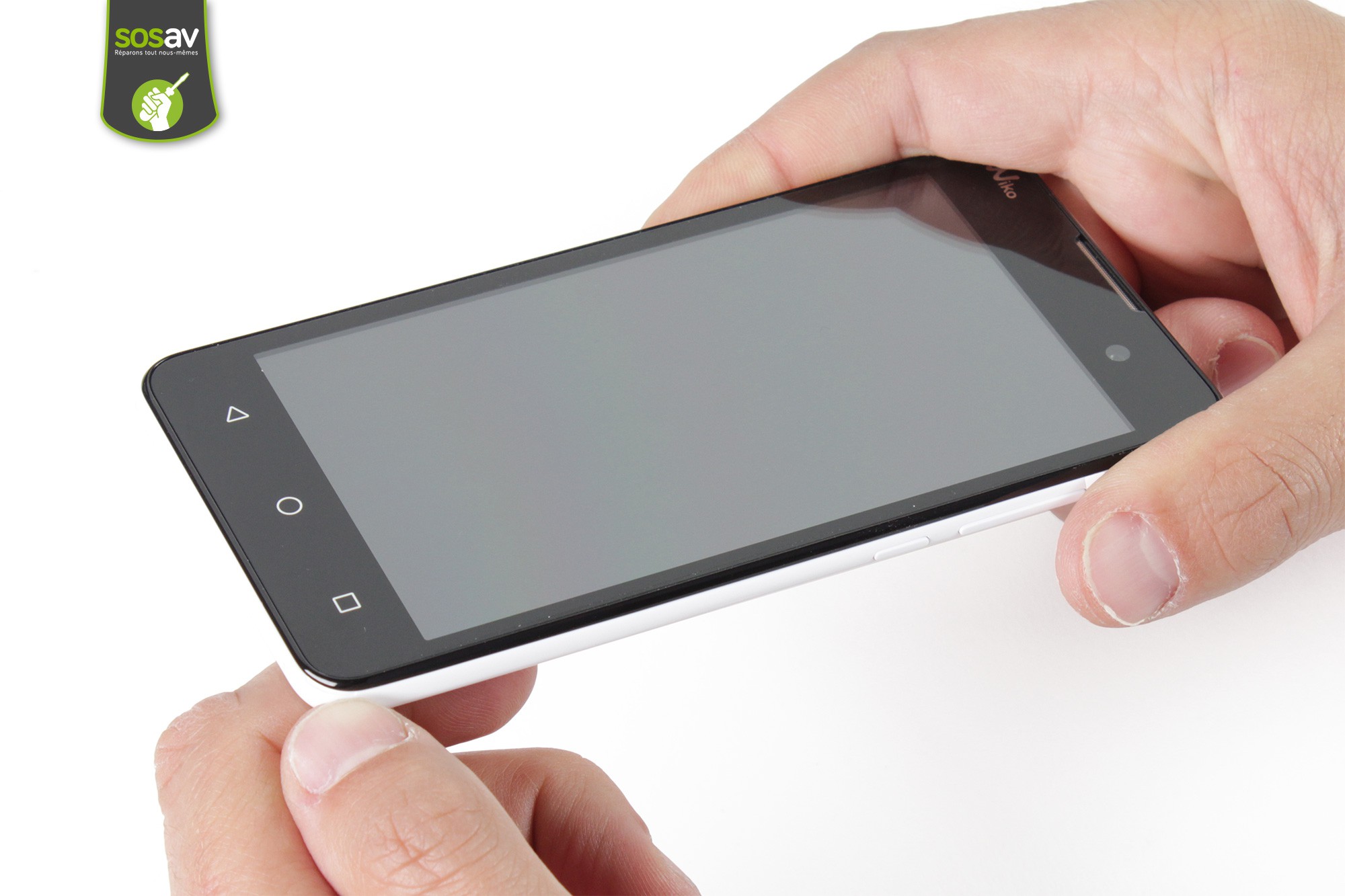

Glissez la spatule iSesamo entre le châssis et l'écran et faites levier pour soulever l'écran.
Etape 30

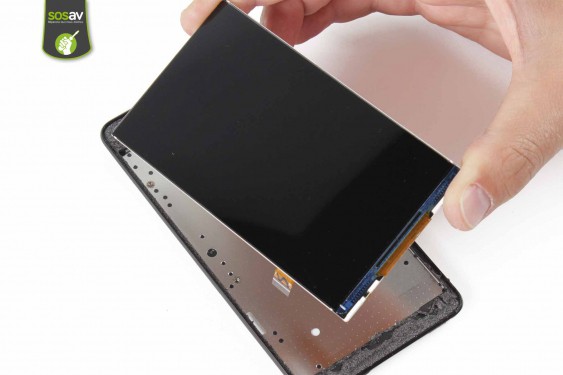

Il ne vous reste plus qu'à retirer délicatement l'écran.
Etape 31
L'écran LCD de votre Wiko Lenny 2 est dersormais démonté.En cas de problème d'affichage, chancez-le par un écran neuf.
