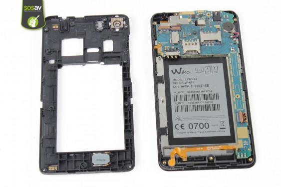

A l'aide du tournevis cruciforme, dévissez les 10 vis entourées en rouge servant à maintenir le châssis interne du téléphone.
A l'aide de la spatule iSesamo, déclipsez la partie inférieure et la partie droite du châssis interne du Wiko Lenny 2.
Conservez la spatule iSesamo, afin de continuer à déclipser la partie supérieure et la partie gauche du châssis.Retirez délicatement le châssis.

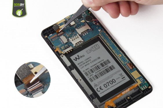

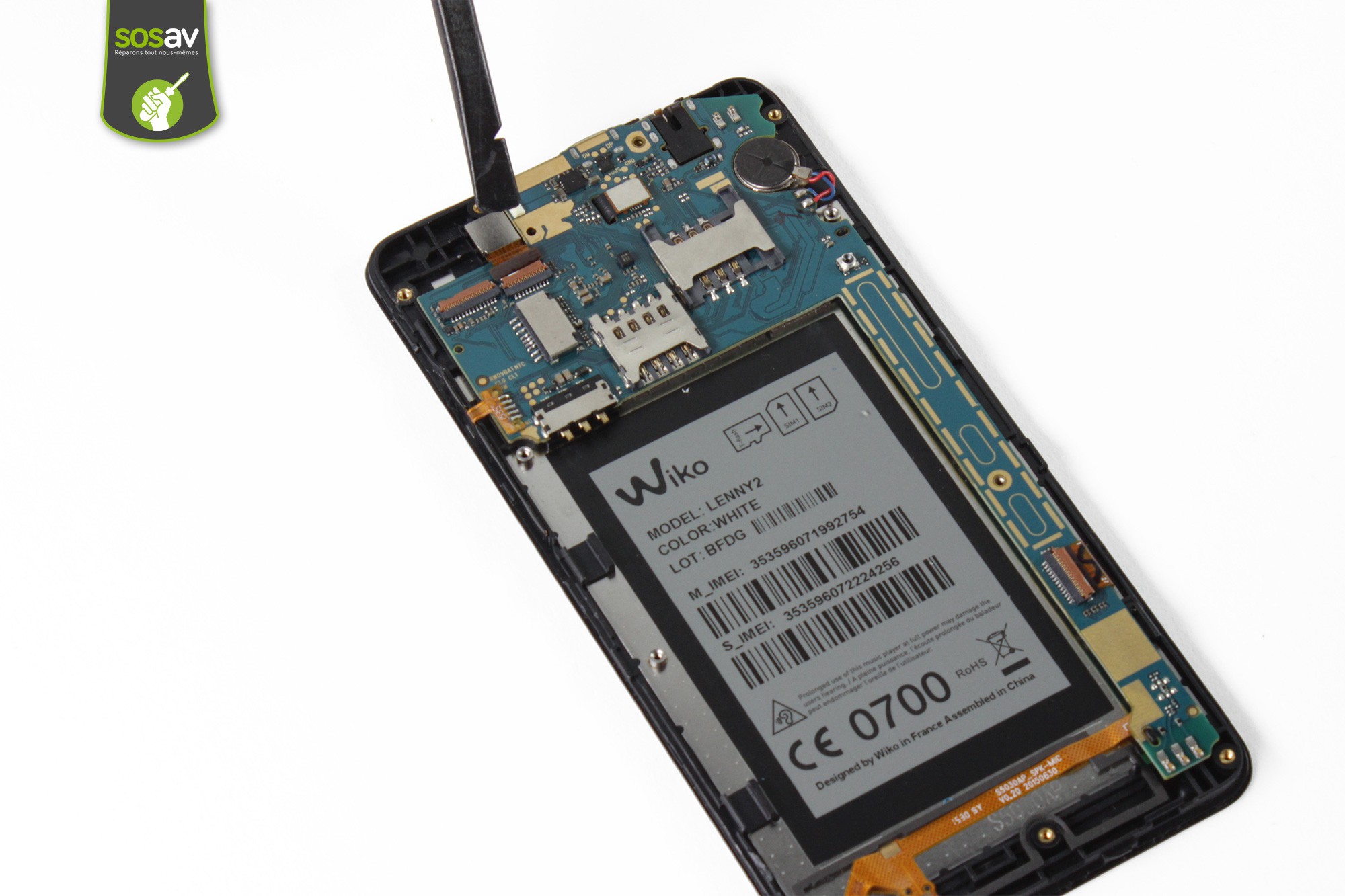

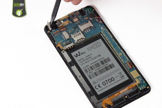

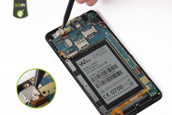

Avec la pointe de la spatule en nylon, retirez délicatement "l'adhésif" qui recouvre la nappe de connexion de la caméra arrière
Déverrouillez la nappe de connexion de la caméra arrière, toujours grâce à la spatule en nylon.

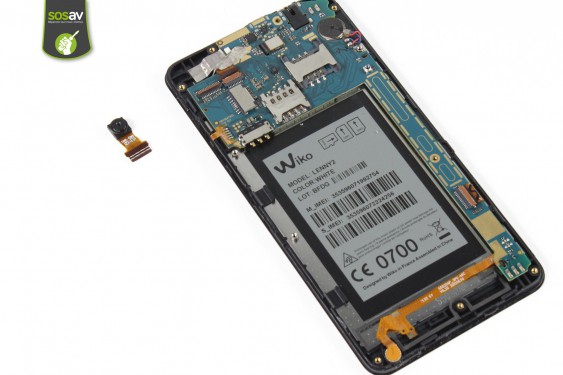

Utilisez la pince pour extraire la caméra arrière.

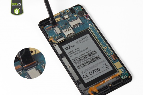

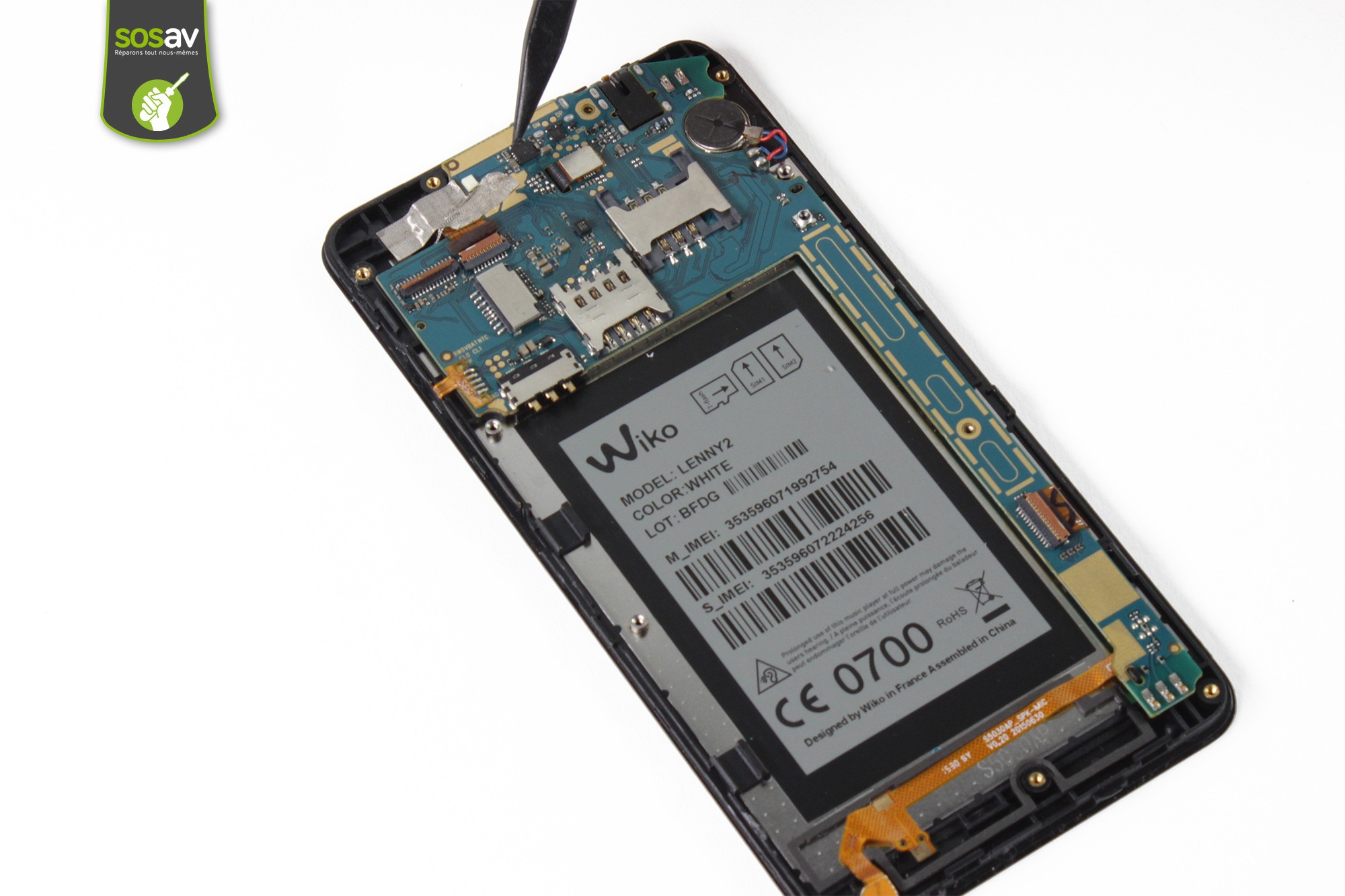

Avec la pointe de la spatule en nylon, retirez, cette fois-ci, "l'adhésif" qui recouvre la nappe de connexion de la caméra avant.
Conservez la spatule en nylon pour déconnecter la nappe de la caméra avant.

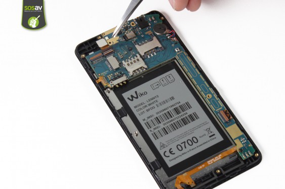

Reprenez la pince pour retirer la caméra avant.

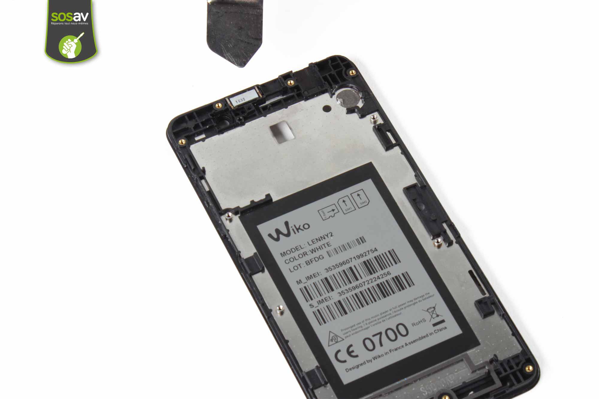

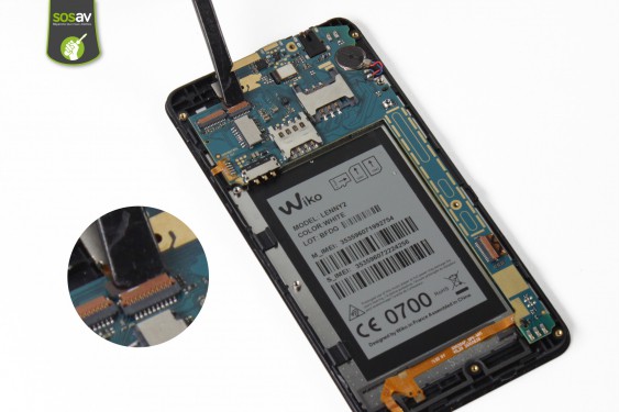

Décplisez le connecteur de la vitre tactile grâce à la spatule en nylon.
Faites de même pour le connecteur de l'écran LCD.
Servez-vous de la pointe de la spatule pour dégager la nappe de son logement.

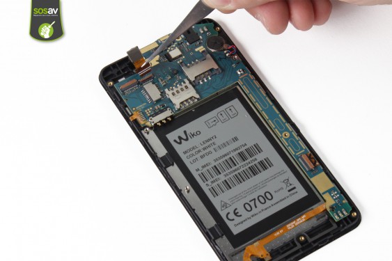

Délogez ensuite le micro du châssis de l'écran. Puis décollez délicatement la nappe du micro.
Reprenez la spatule iSesamo pour décoller délicatement la nappe des boutons volume.

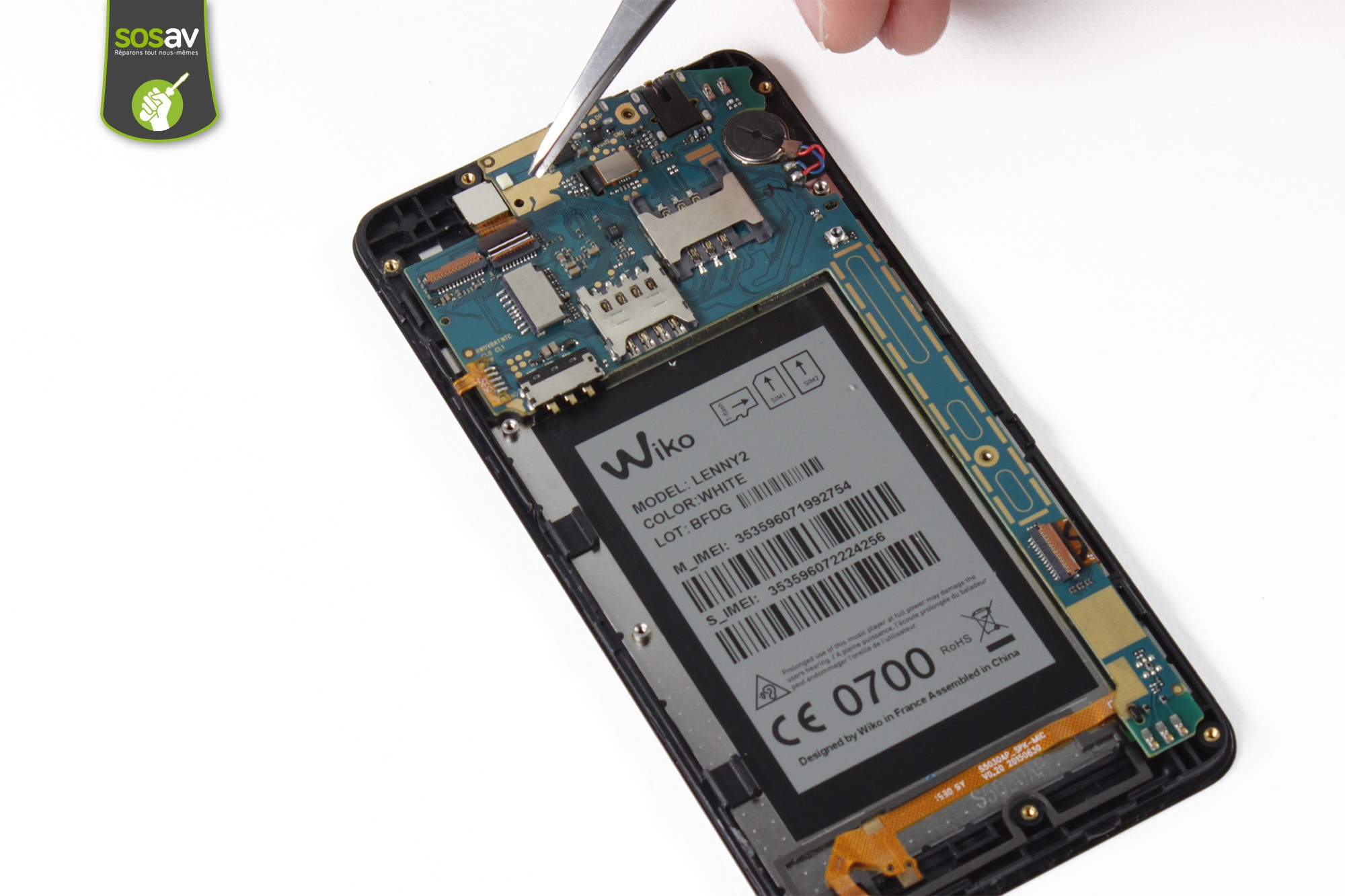

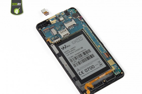

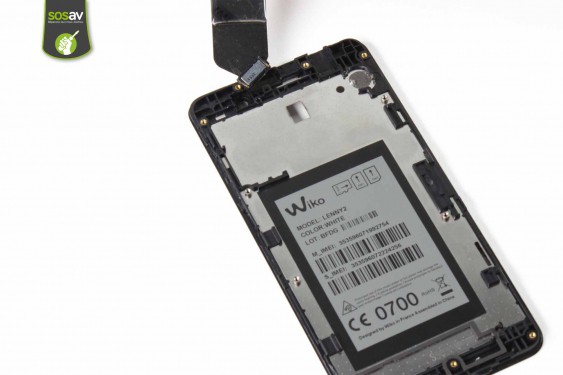

Soulevez délicatement la carte mèreAttention, la carte mère est encore reliée à l'écran par le vibreur. Ne la retirez pas entièrement.
Etape 24
Insérez délicatement le bout pointu de la spatule iSesamo sous le vibreur afin de le retirer.La carte mère de votre Wiko Lenny 2 est desormais démontée.

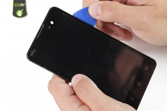

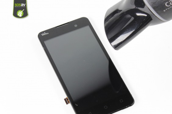

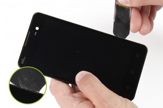

Chauffez les contours de l'écran pendant quelques minutes à l'aide d'un sèche-cheveux, pour ramollir la colle.Ne chauffez pas le centre de l'écran au risque d'endommager le LCD.Puis glissez la spatule iSesamo entre la vitre tactile l'écran LCD afin de commencer à les séparer.

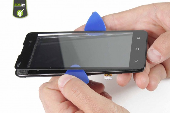

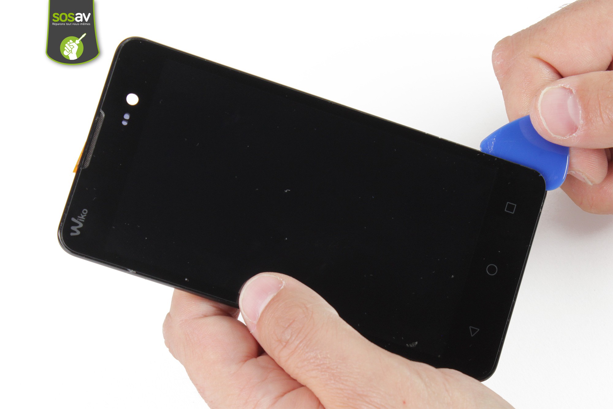

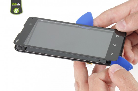

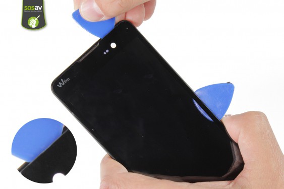

L'ouverture créée, troquez la spatule iSesamo pour le médiator présent dans votre Kit outil universel. Faites-le glisser tout le long du côté du téléphone afin de décoller petit à petit la vitre tactile. Utilisez plusieurs médiators comme sur les photos ci-contre afin d'éviter que la vitre tactile ne se recolle sur lécran.Soyez délicat lors de cette opération au risque de briser la vitre. Si vous sentez une résistance, n'hésitez pas à chauffer à nouveau l'écran .
Etape 27

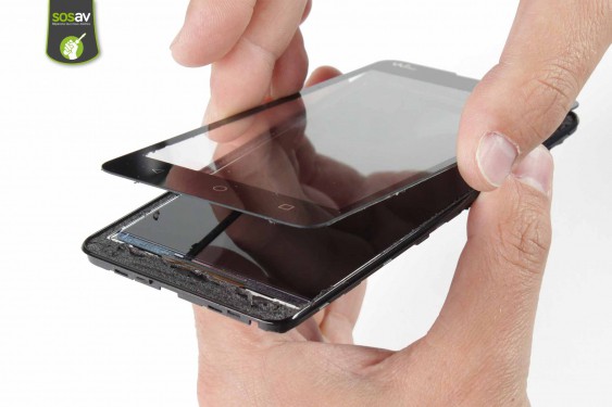

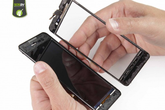

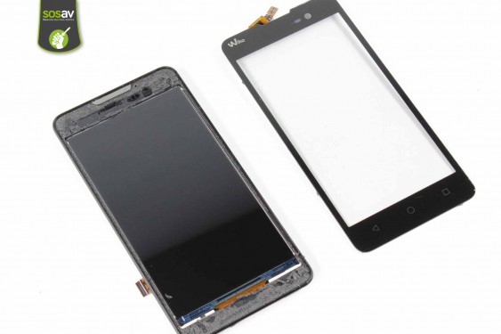

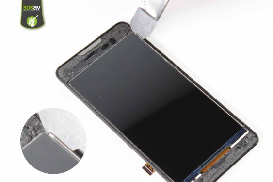

Prenez un second médiator pour continuer à décoller le pourtour de la vitre tactile de l'écran. Puis relevez doucement la vitre.Attention, ne retirez pas tout de suite la vitre tactile, sa nappe de connexion est encore insérée dans le châssis de l'écran.
Etape 28

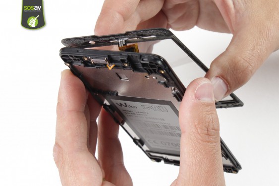

Avant de séparer la vitre tactile de l'écran et du châssis, retirez délicatement la nappe de la vitre tactile insérée dans le châssis.La vitre tactile de votre Wiko Lenny est desormais démontée.
Etape 29

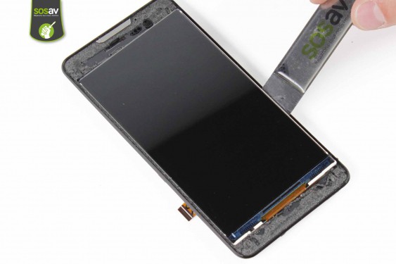

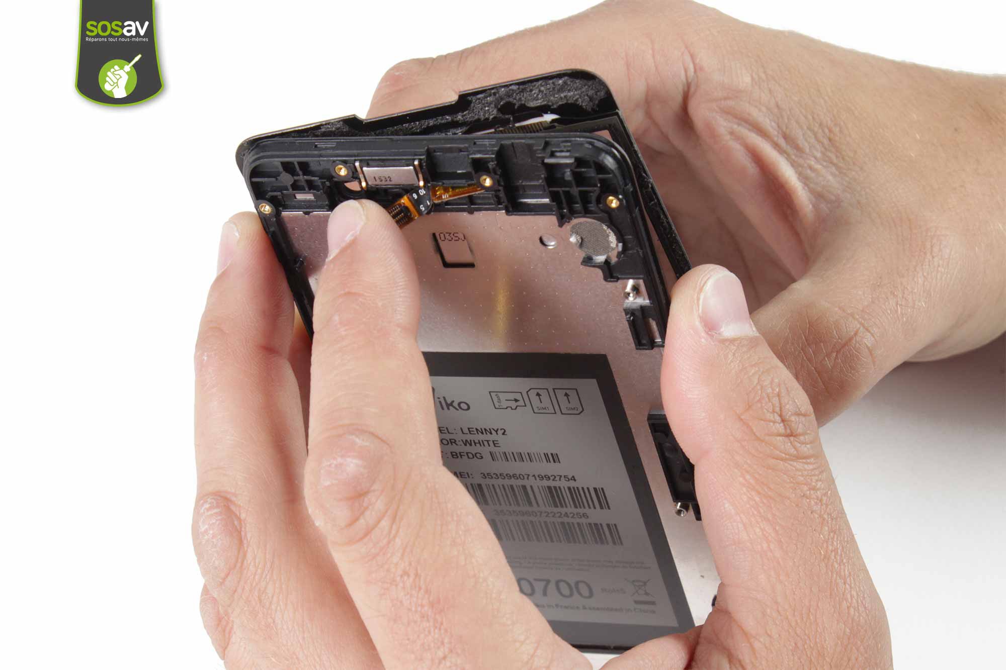

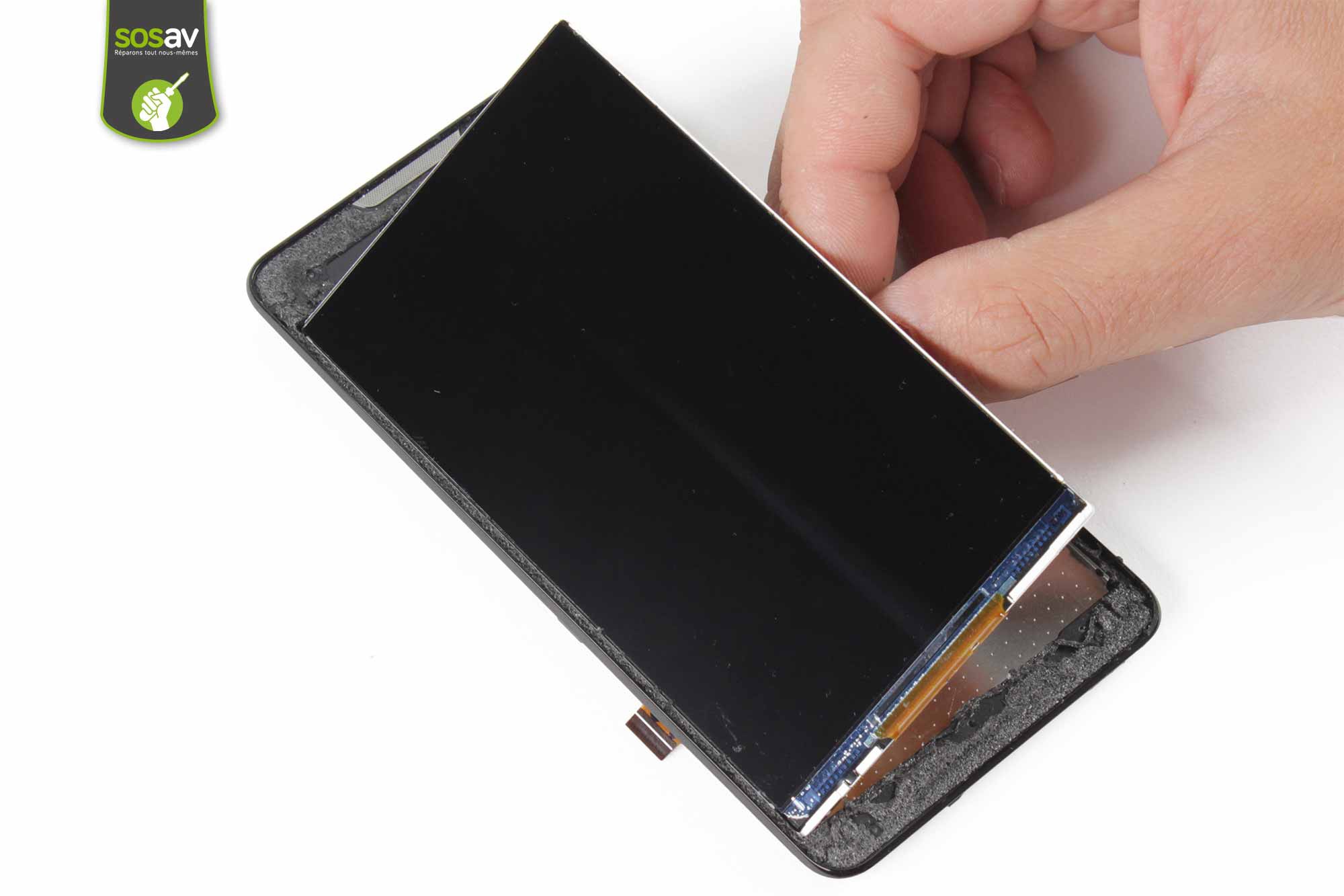

Glissez la spatule iSesamo entre le châssis et l'écran et faites levier pour soulever l'écran.
Etape 30

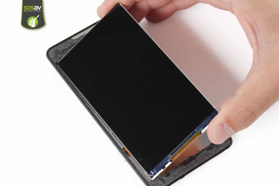

Il ne vous reste plus qu'à retirer délicatement l'écran.

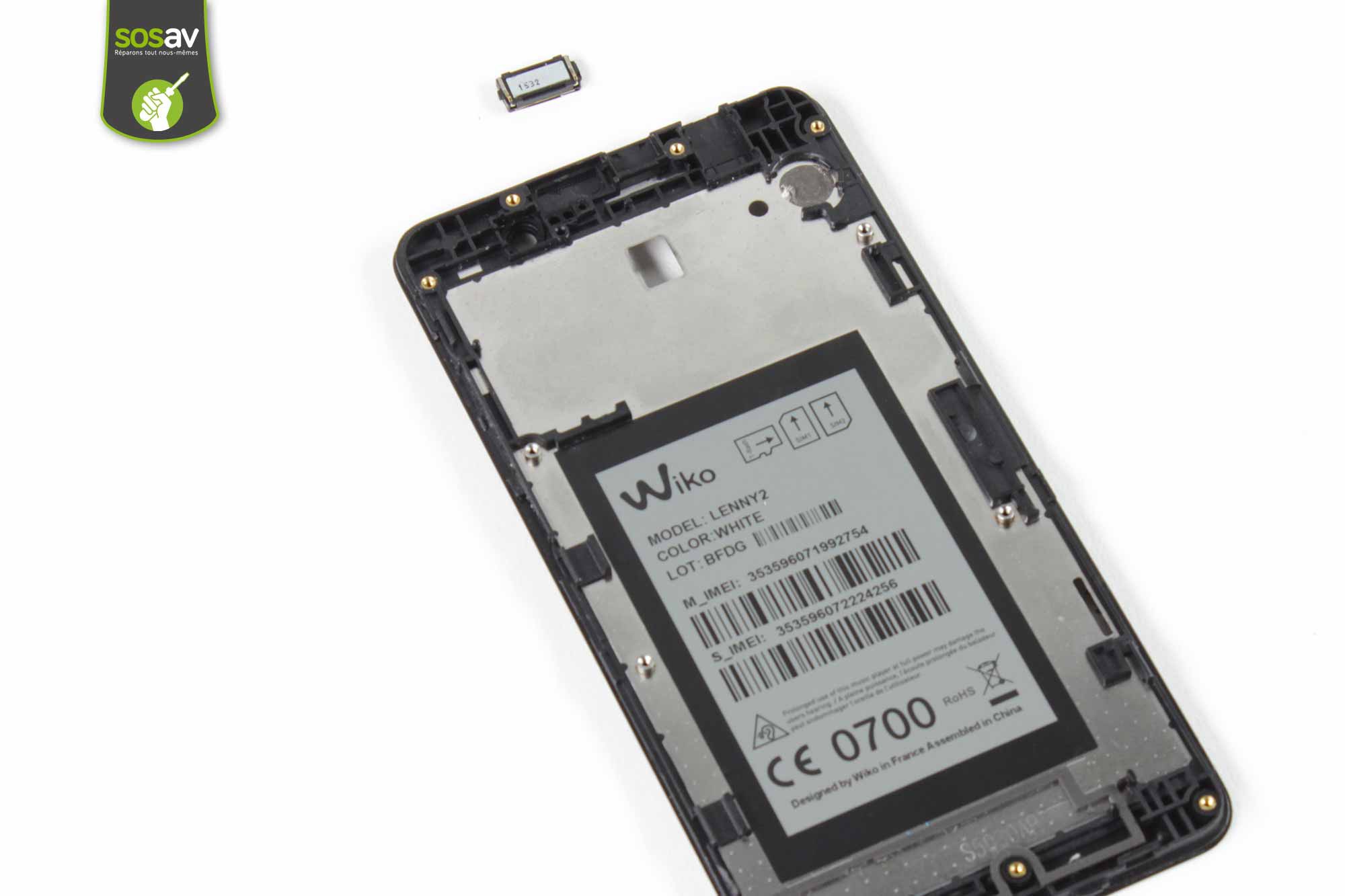

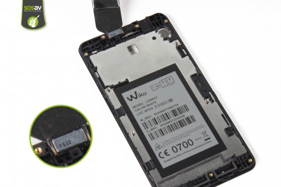

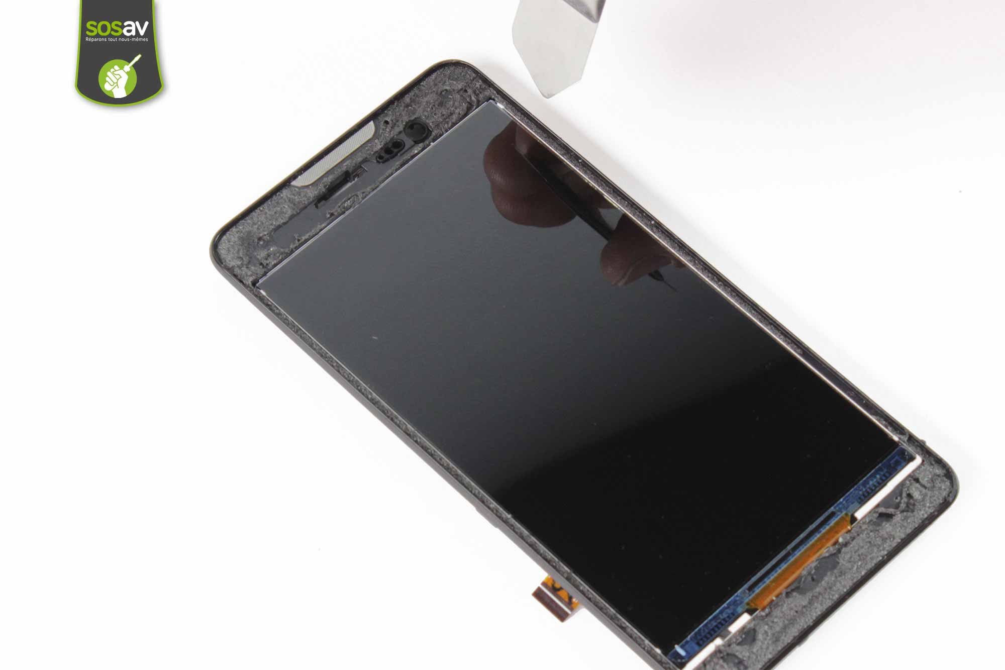

Insérez le bout pointu de la spatule iSesamo sous le haut-parleur interne pour le décoller de l'écran.
Etape 32
Le châssis externe de votre Wiko Lenny 2 est desormais démonté.Vous pouvez le remplacer par un neuf si vous le souhaitez.
