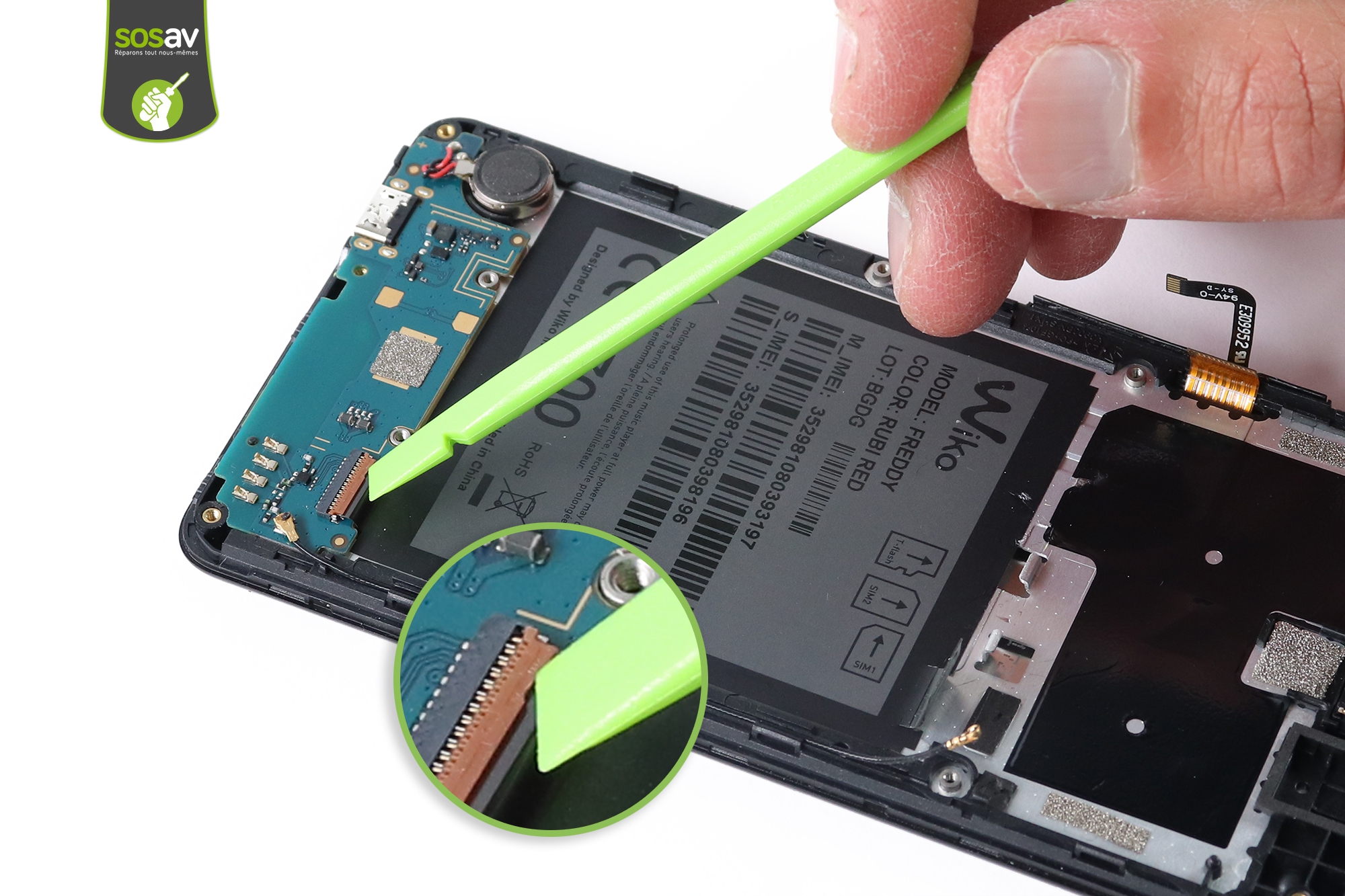

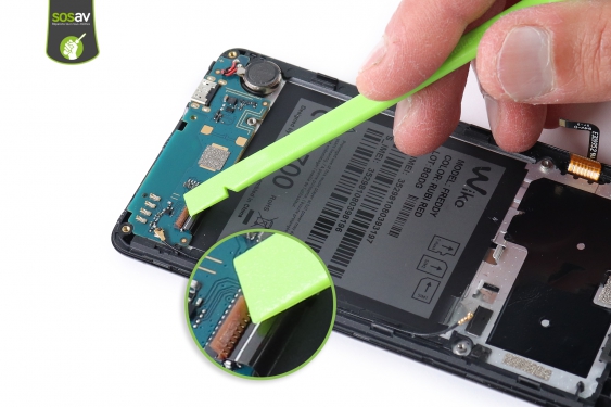

Avec la spatule en nylon, débranchez la nappe du connecteur de charge.

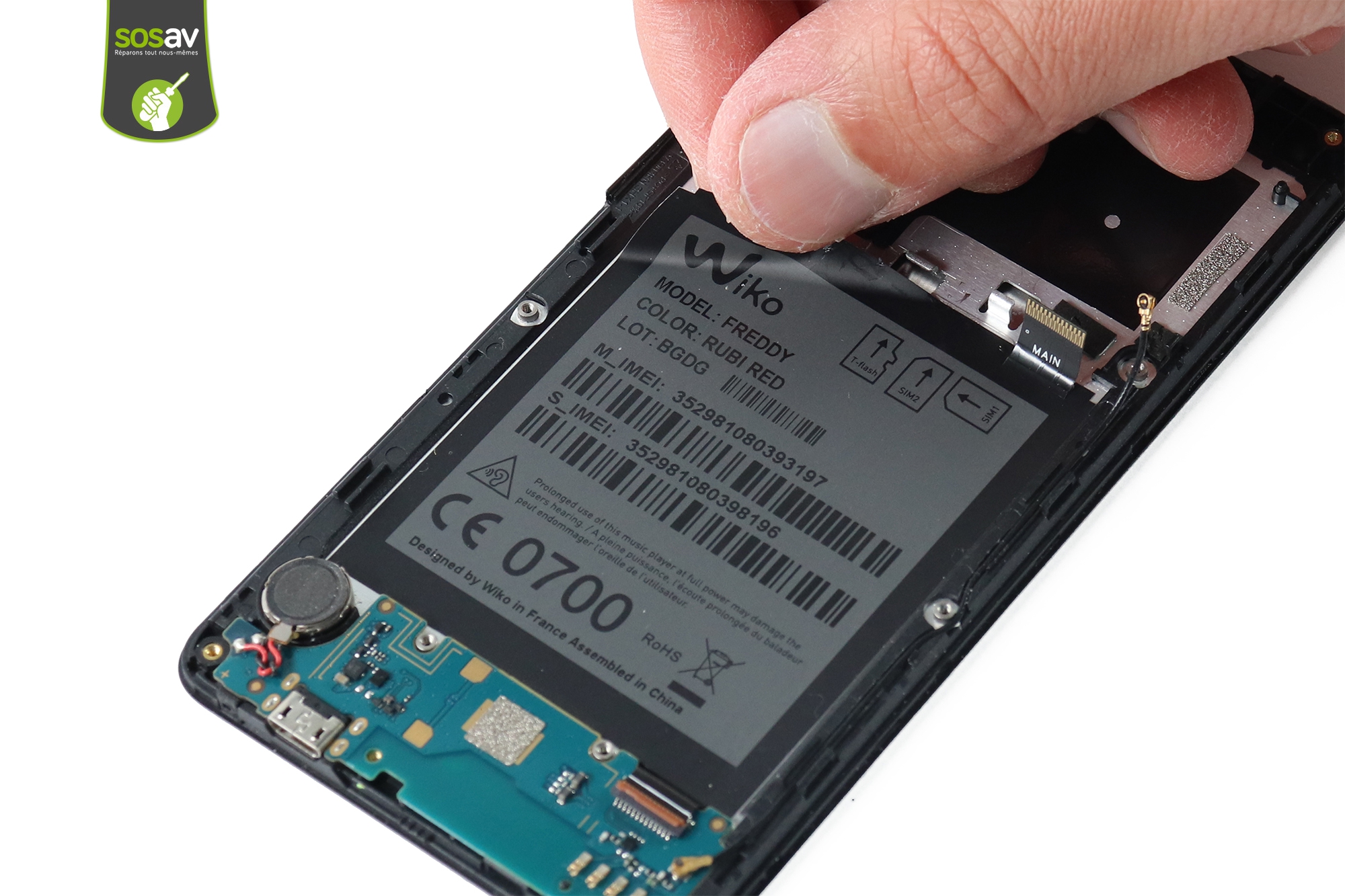

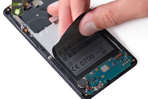

Décollez l'étiquette située sous la batterie et comprenant la nappe de liaison.Il est possible de la séparer de l'étiquette mais il y a un risque de déchirer la nappe qui est fragile !

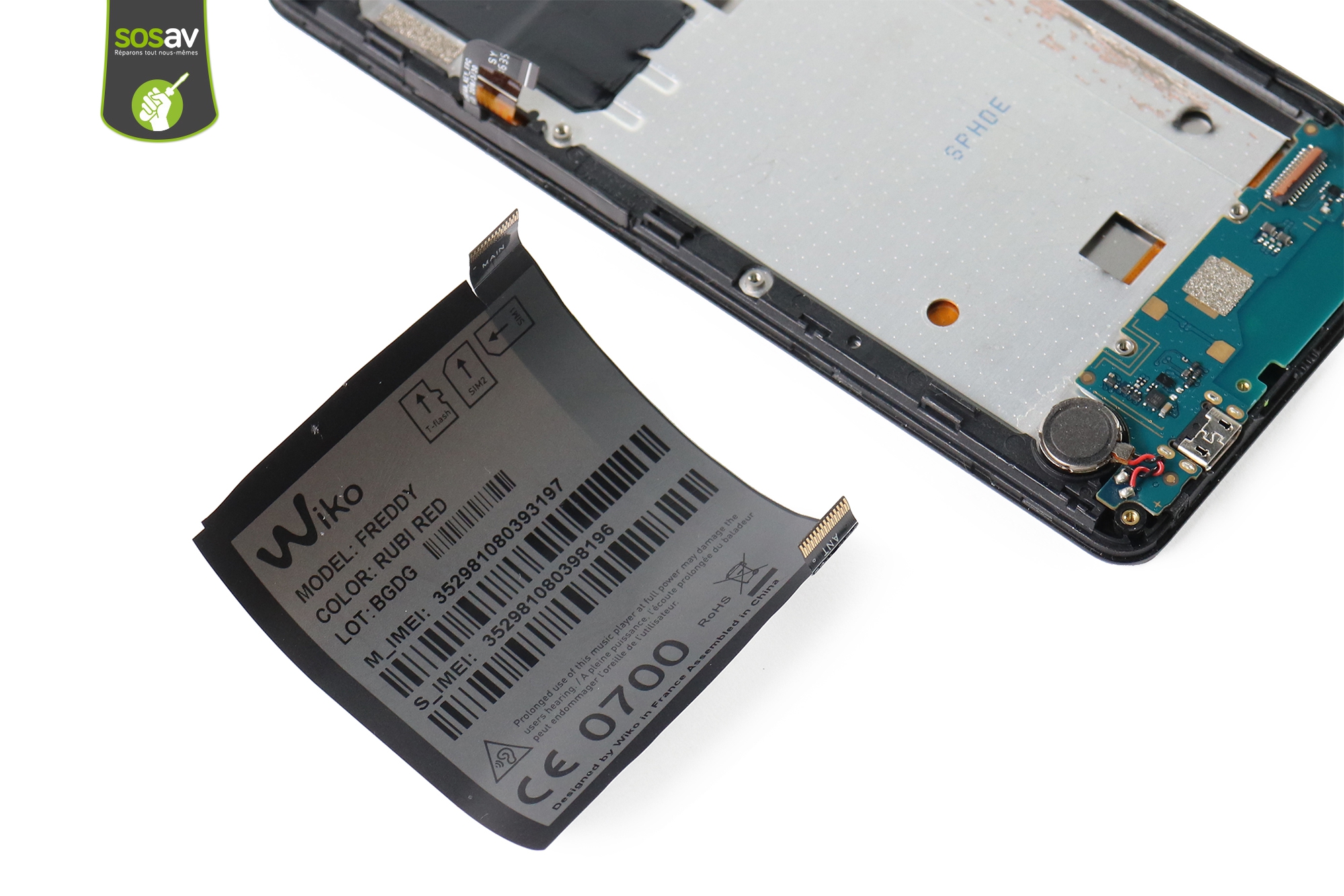

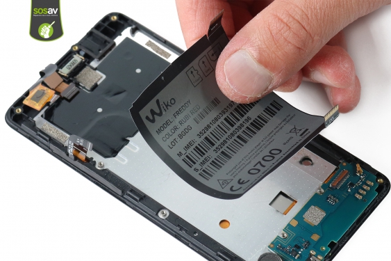

La nappe connecteur de charge Wiko Freddy est démontée.En cas de besoin, suivez ce tuto gratuit afin de la changer !
