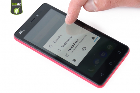

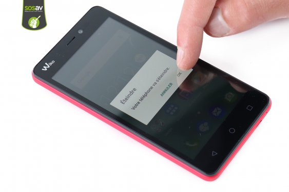

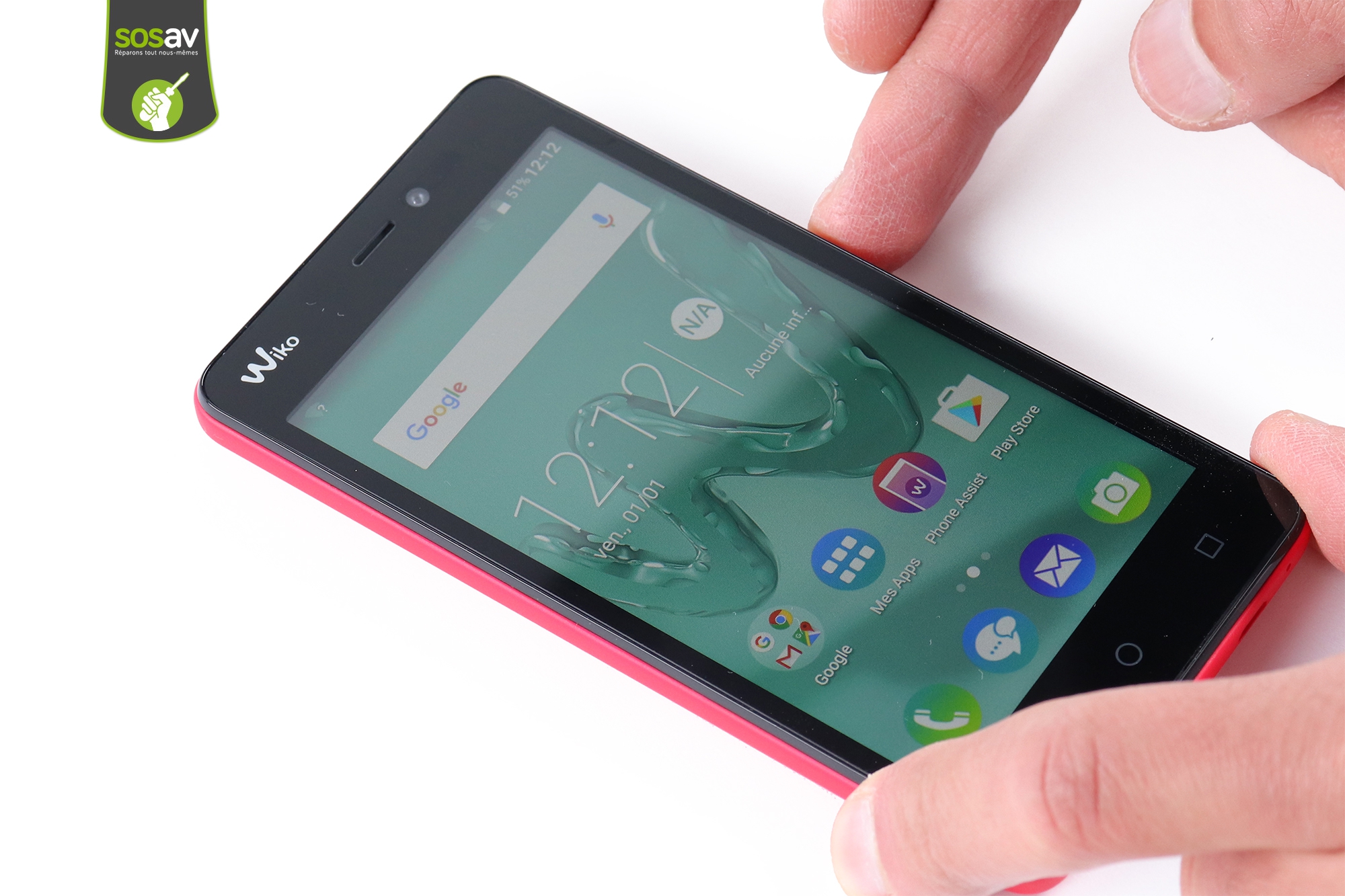

Avant de changer votre caméra avant Wiko Freddy, veuillez éteindre votre smartphone, pour des raisons de sécurité évidentes.Pour cela, appuyez sur le bouon On/Off situé sur la tranche droite puis validez par éteindre.

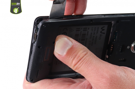

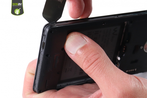

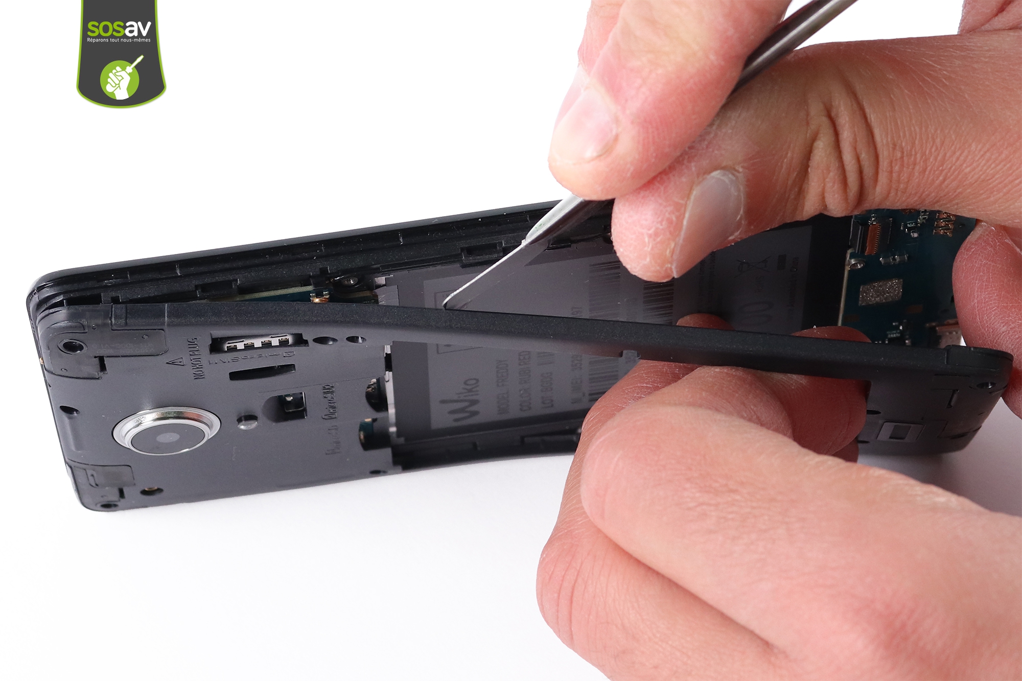

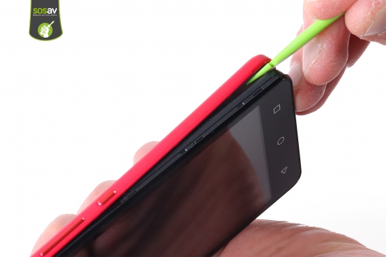

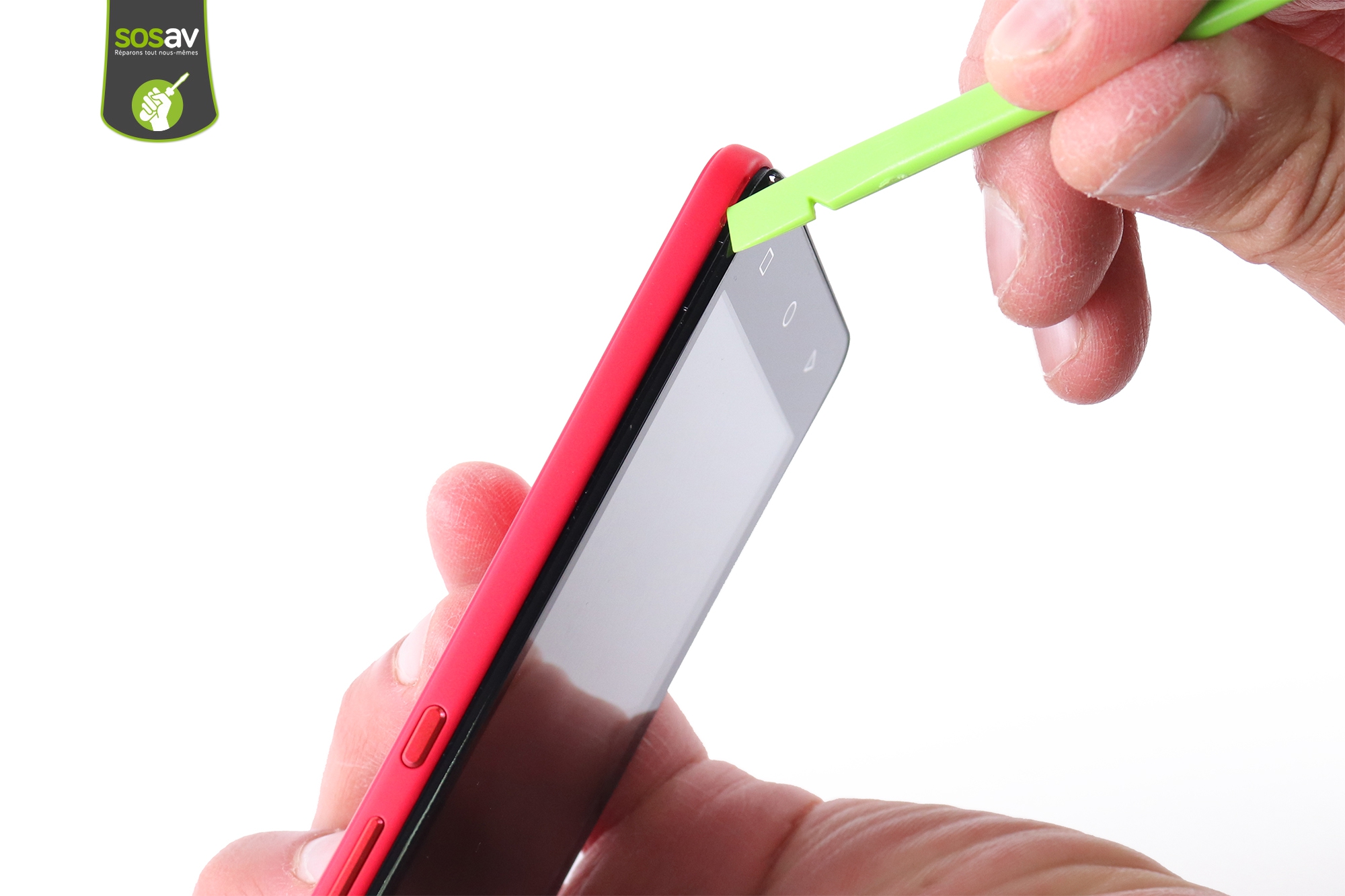

Insérez la spatule en nylon dans la petite encoche entre l'écran et la coque arrière afin de faire levier et séparer la coque.

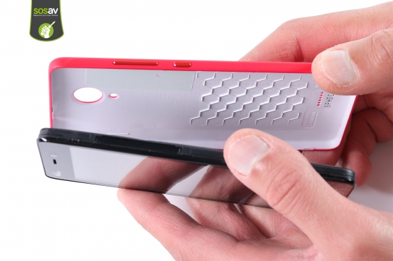

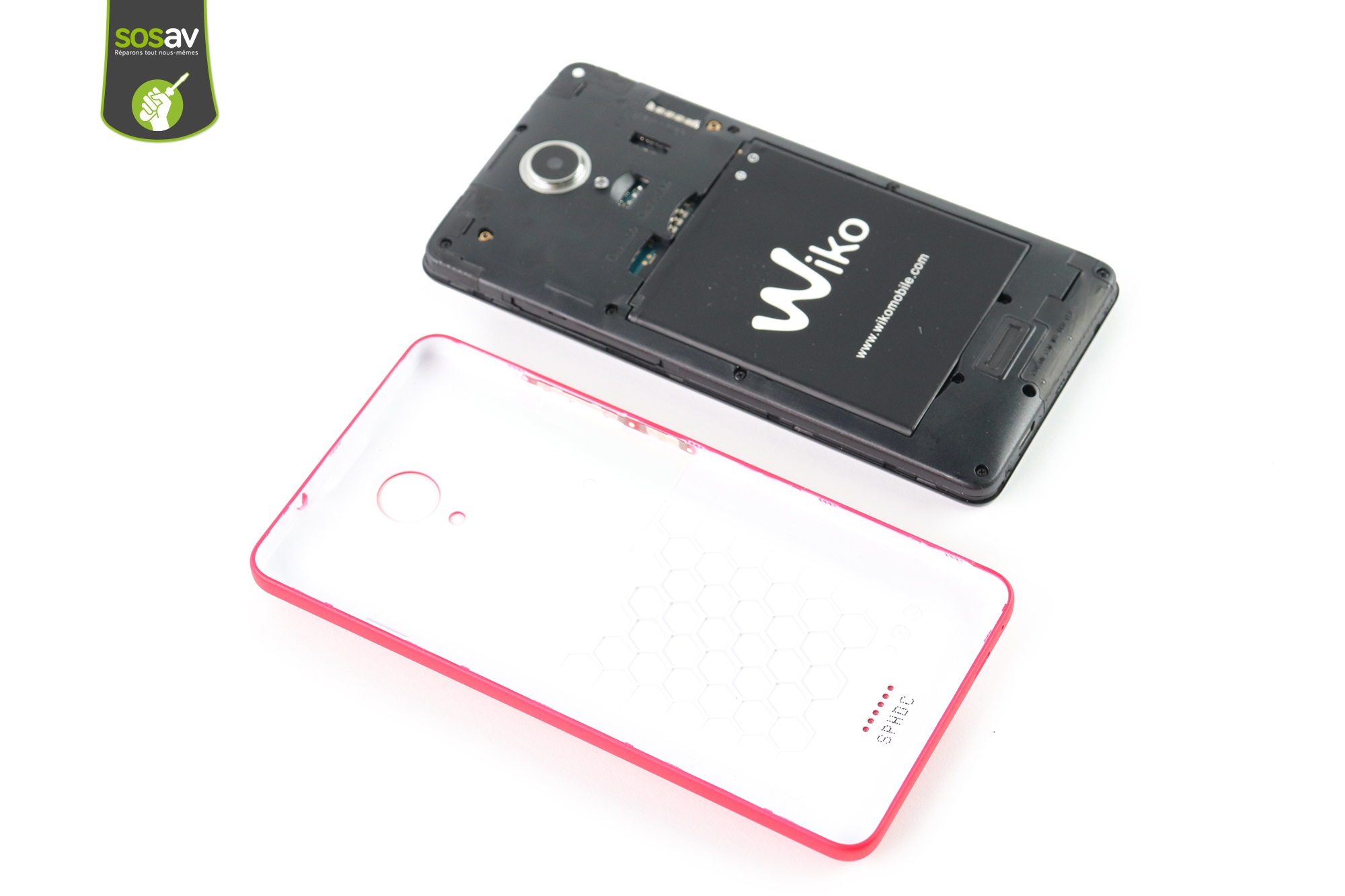

La coque arrière est démontée.

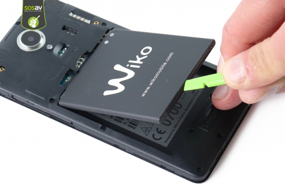

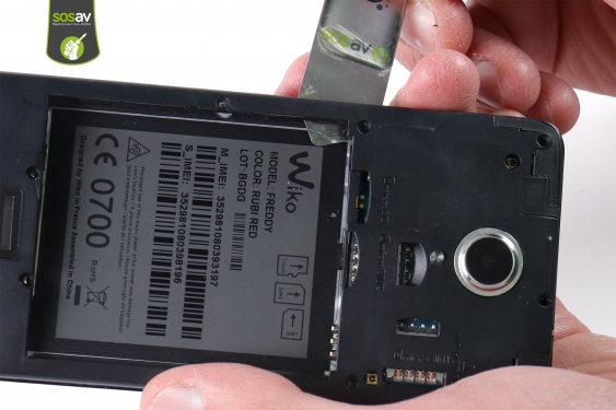

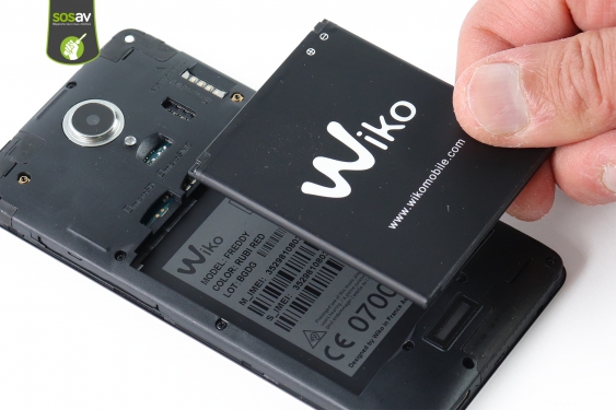

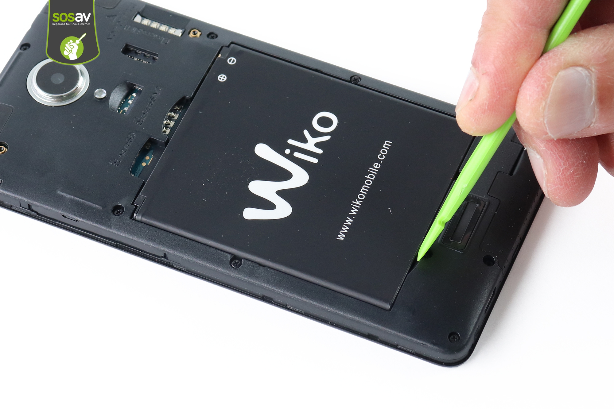

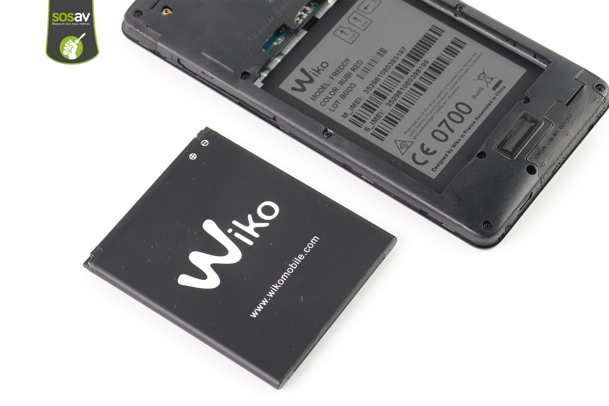

Faites levier avec la spatule en nylon pour soulever et sortir la batterie.
La batterie est sortie.

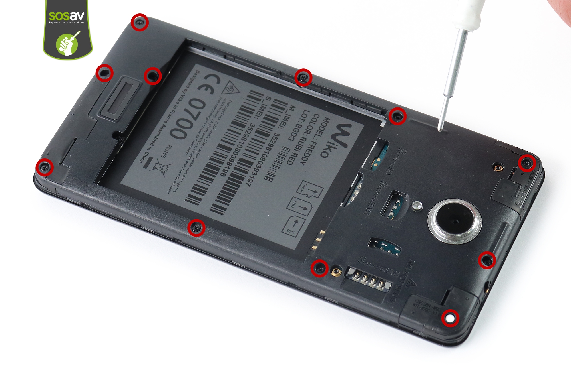

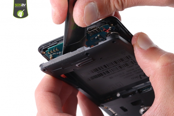

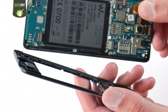

Dévissez les 11 vis cruciformes entourées en rouge. (Photo 1)Introduisez délicatement la spatule iSesamo entre le châssis et le téléphone pour commencer à le déclipser.

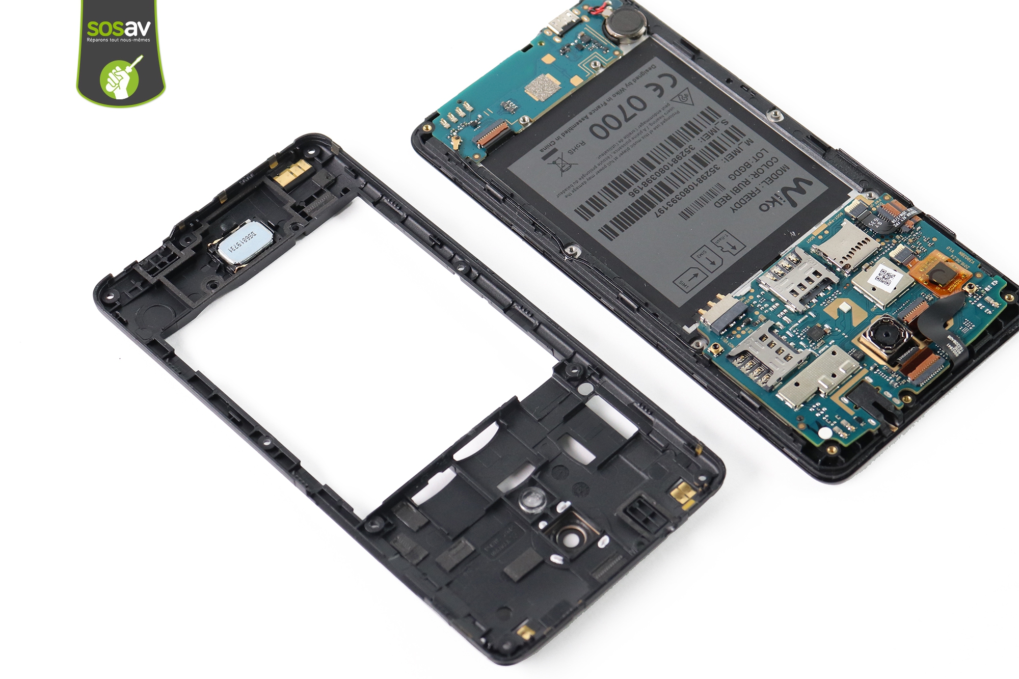

Poursuivez en déclipsant tout le côté afin de le séparer entièrement.
Le châssis est déposé.

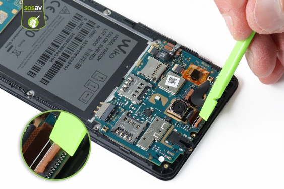

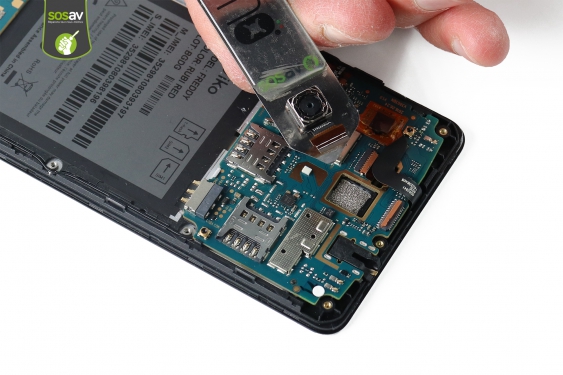

Déconnectez la nappe de la caméra arrière avec la spatule en nylon.Puis sortez la caméra à l'aide de la iSesamo.
La caméra arrière est sortie.

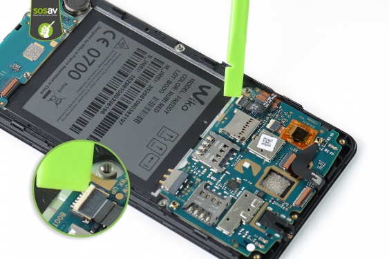

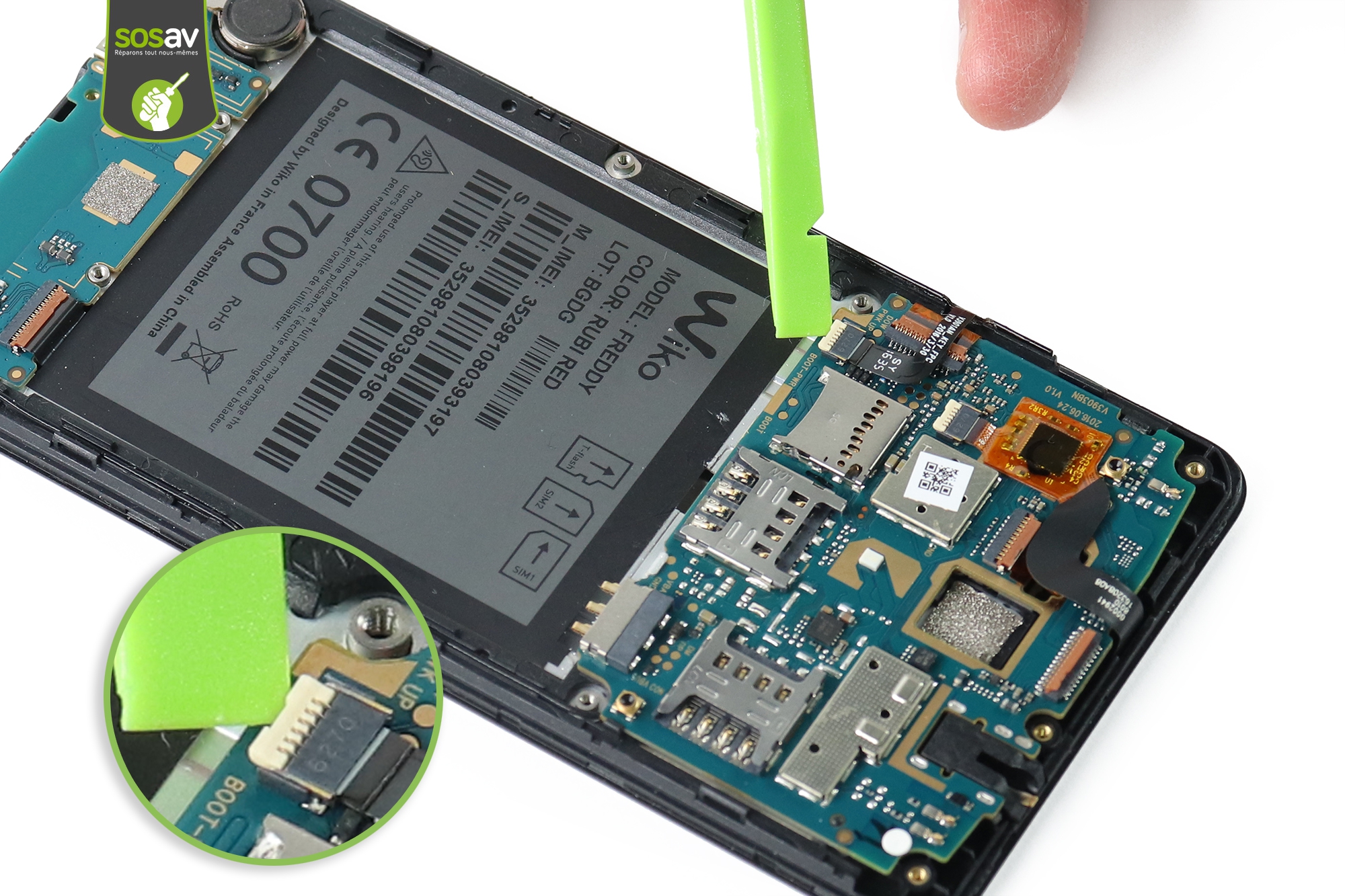

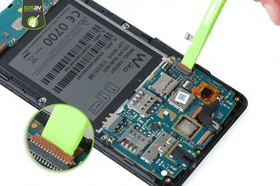

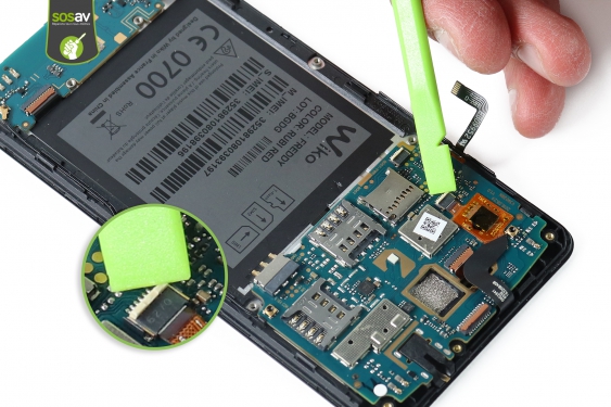

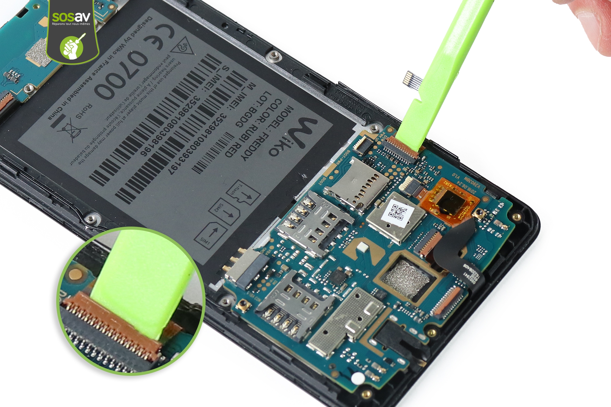

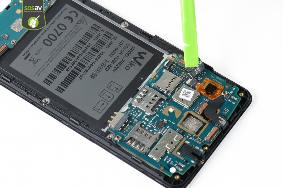

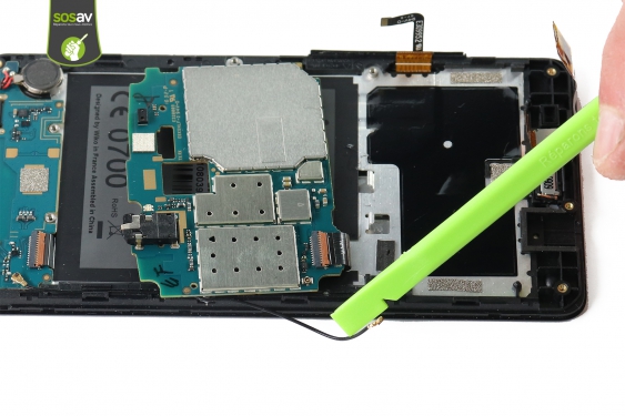

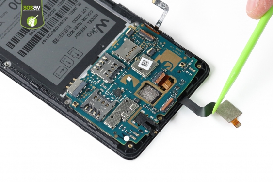

Dévérrouillez le connecteur de la nappe power et volume avec la spatule en nylon et sortez-la délicatement.

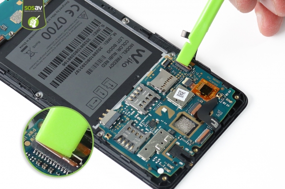

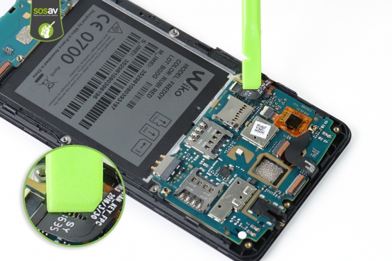

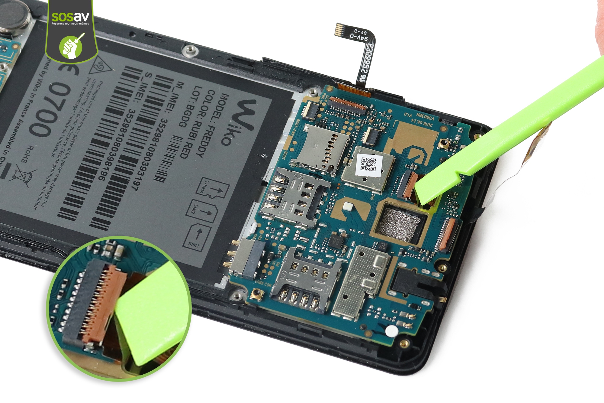

Débranchez et sortez ensuite la nappe de l'écran.

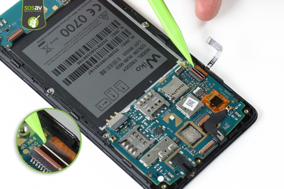

Déconnectez la seconde nappe de l'écran.
Et sortez-la de son connecteur.

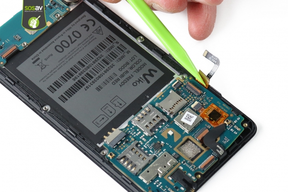

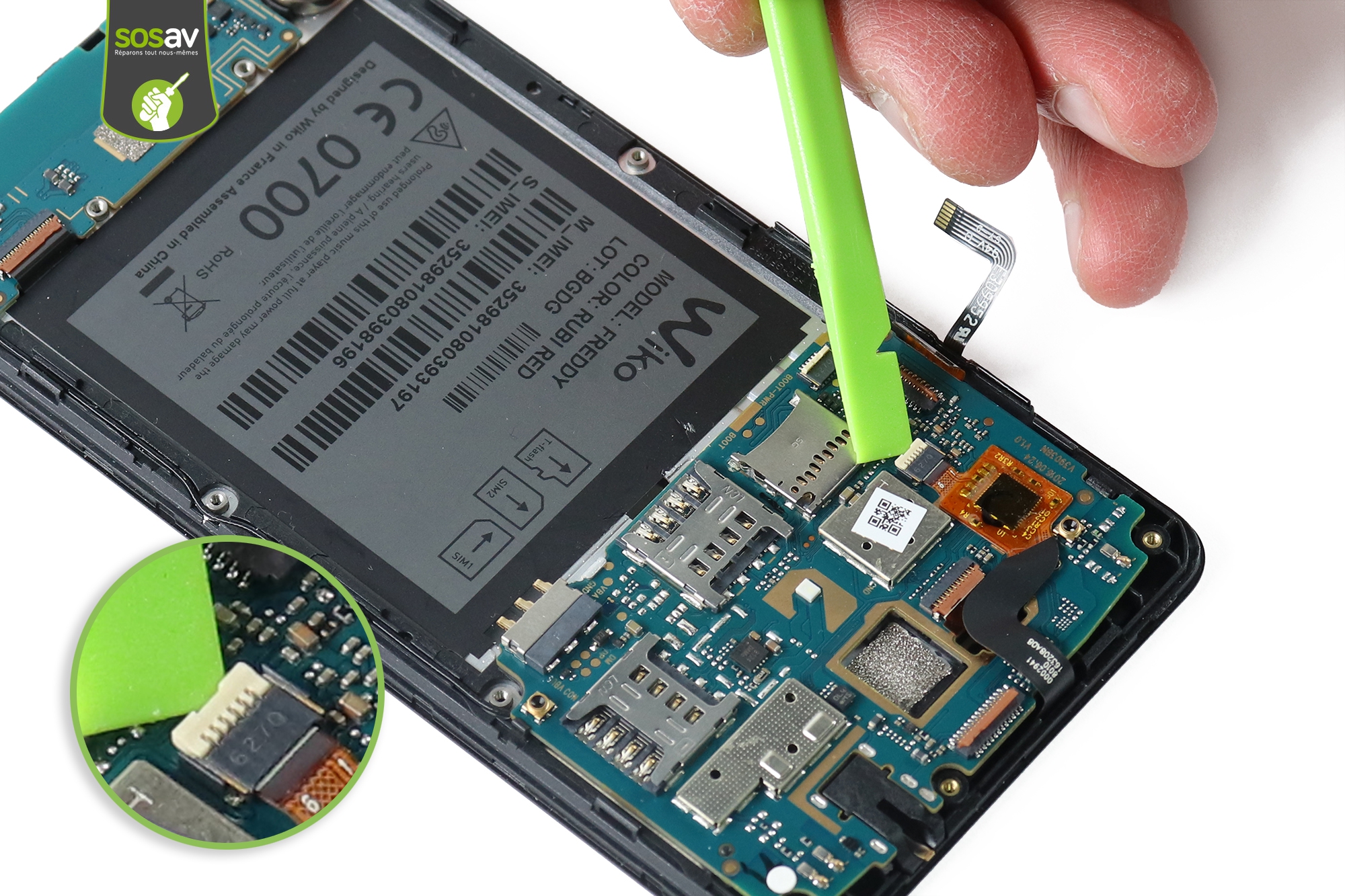

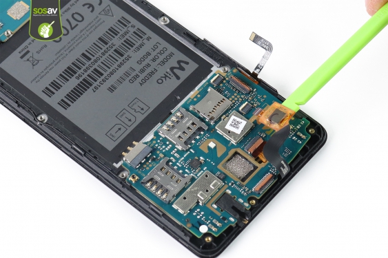

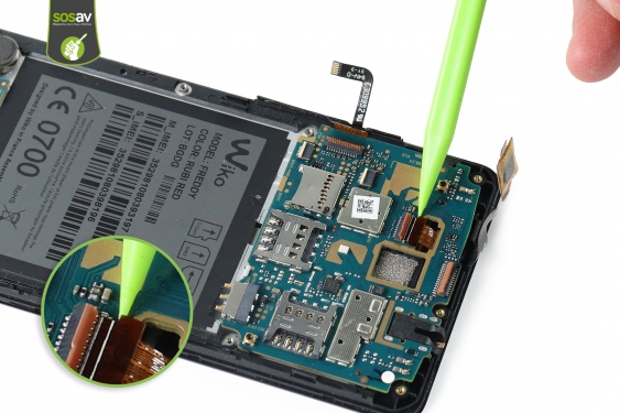

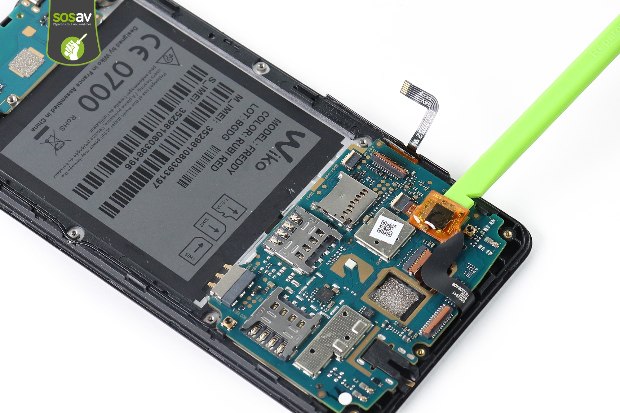

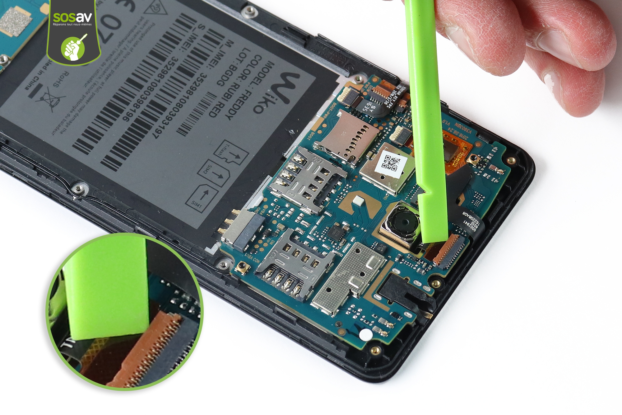

Enfin, débranchez la caméra avant.

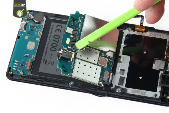

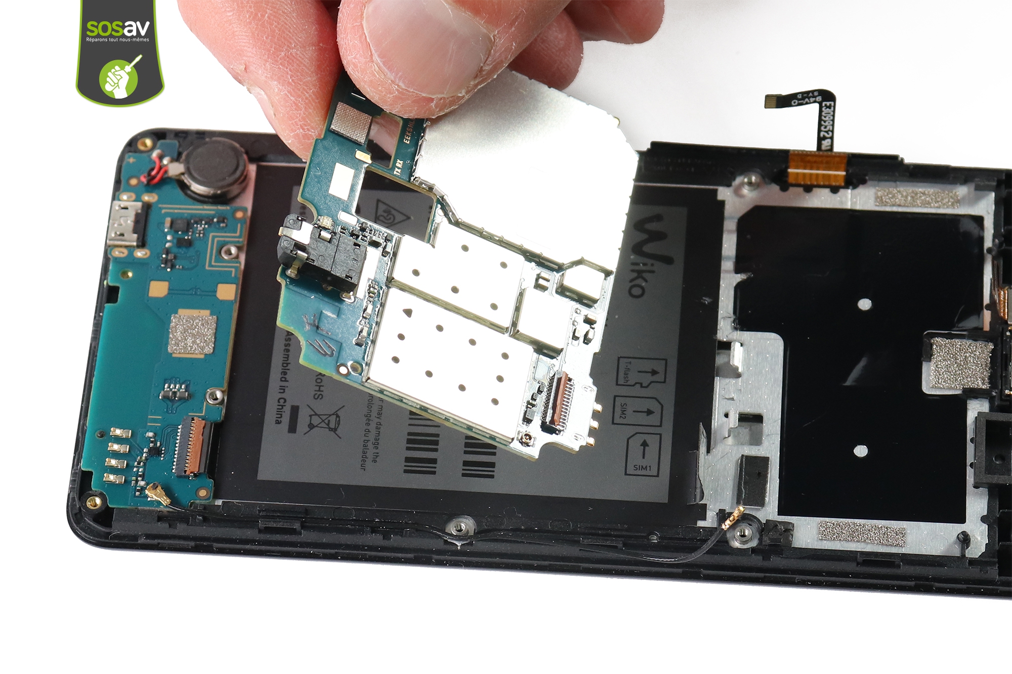

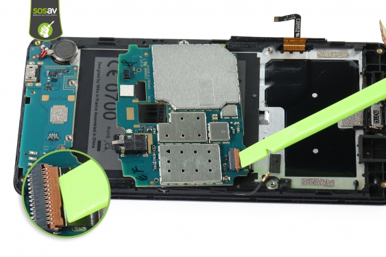

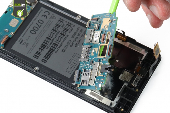

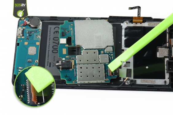

Avec la spatule en nylon, soulevez et retournez la carte mère.Attention, elle est toujours reliée au câble d'interconnexion !

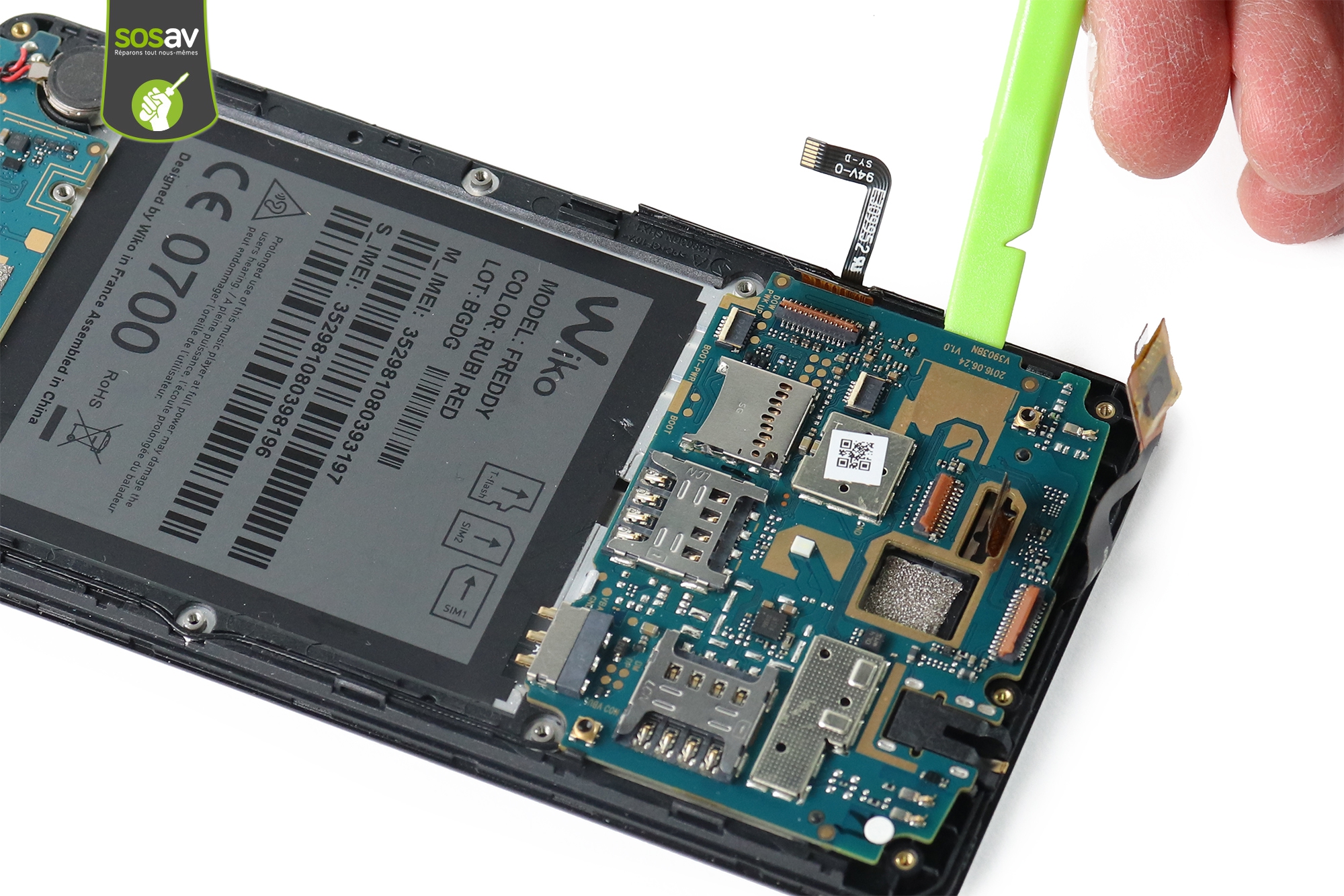

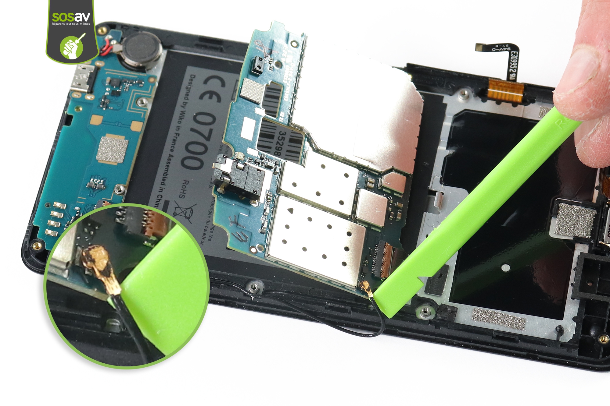

Vous pouvez débrancher câble d'interconnexion.Terminez ensuite par débrancher l'autre partie de la nappe de liaison.

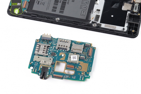

La carte mère est libérée.

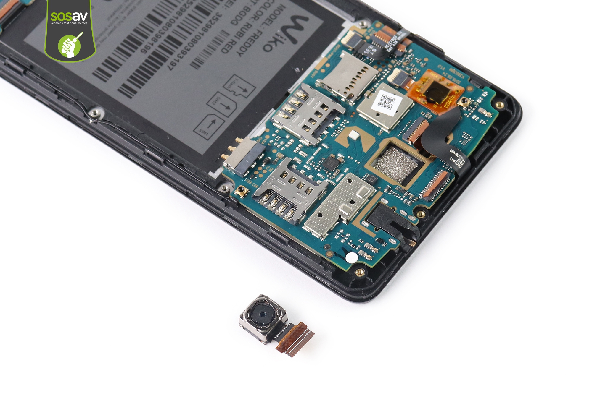

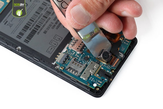

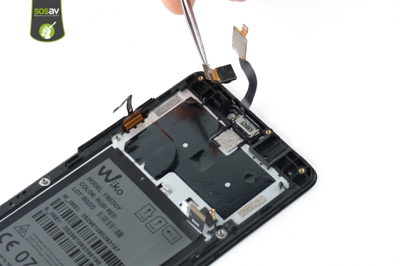

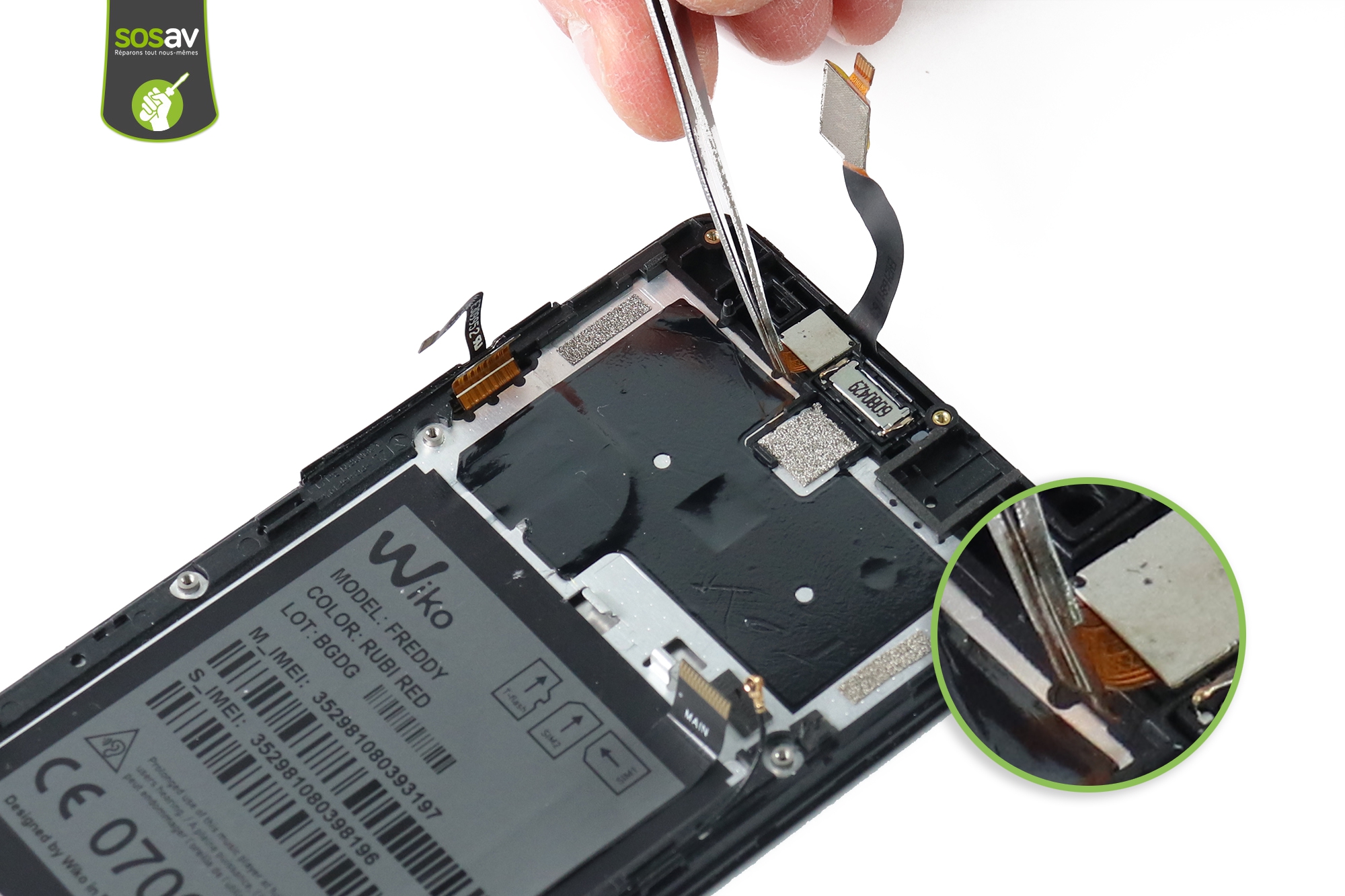

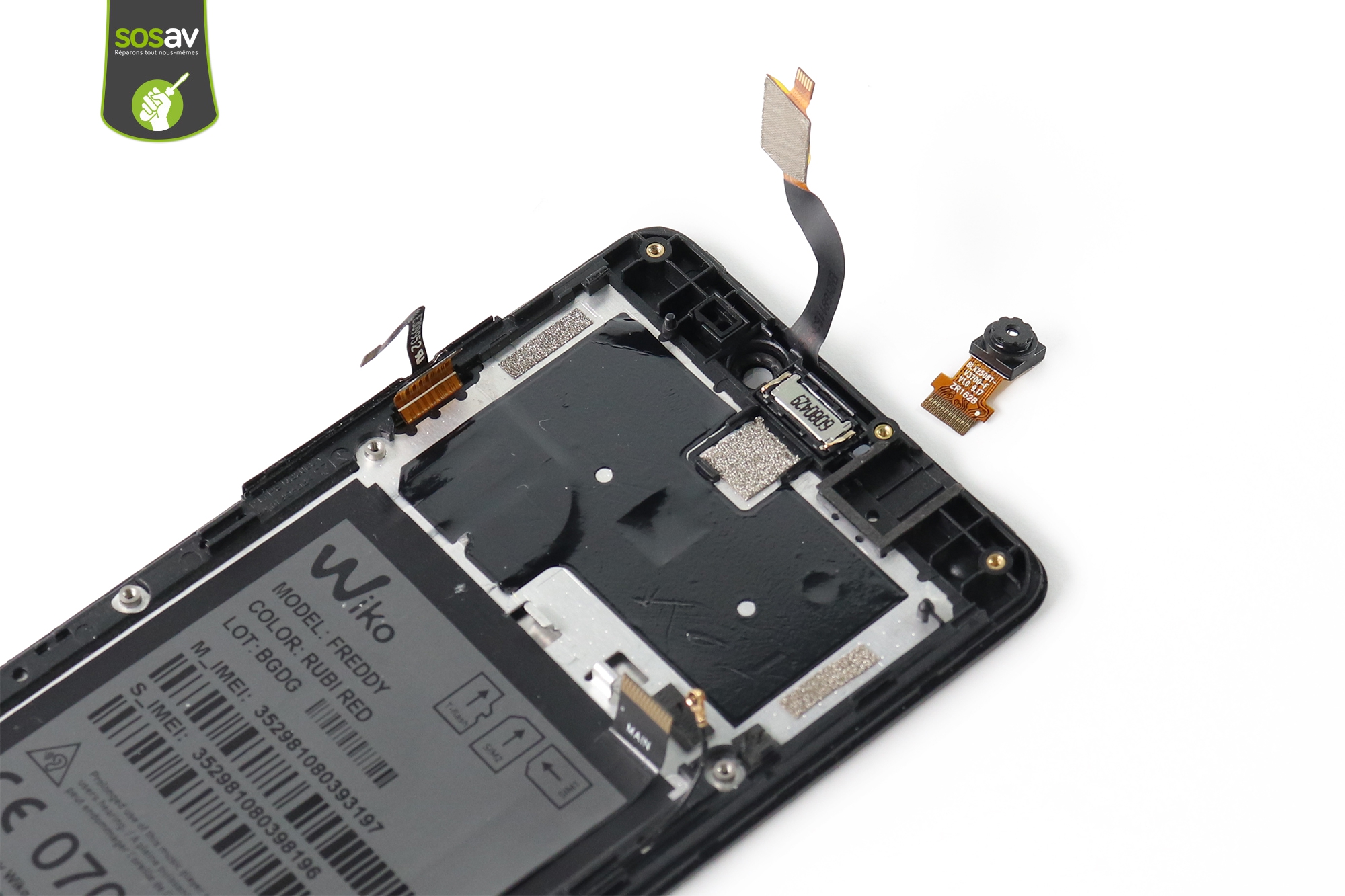

Utilisez la pince plate afin de sortir la caméra avant.
La caméra avant Wiko Freddy est extraite.Suivez ce tuto gratuit pour la remplacer facilement !
