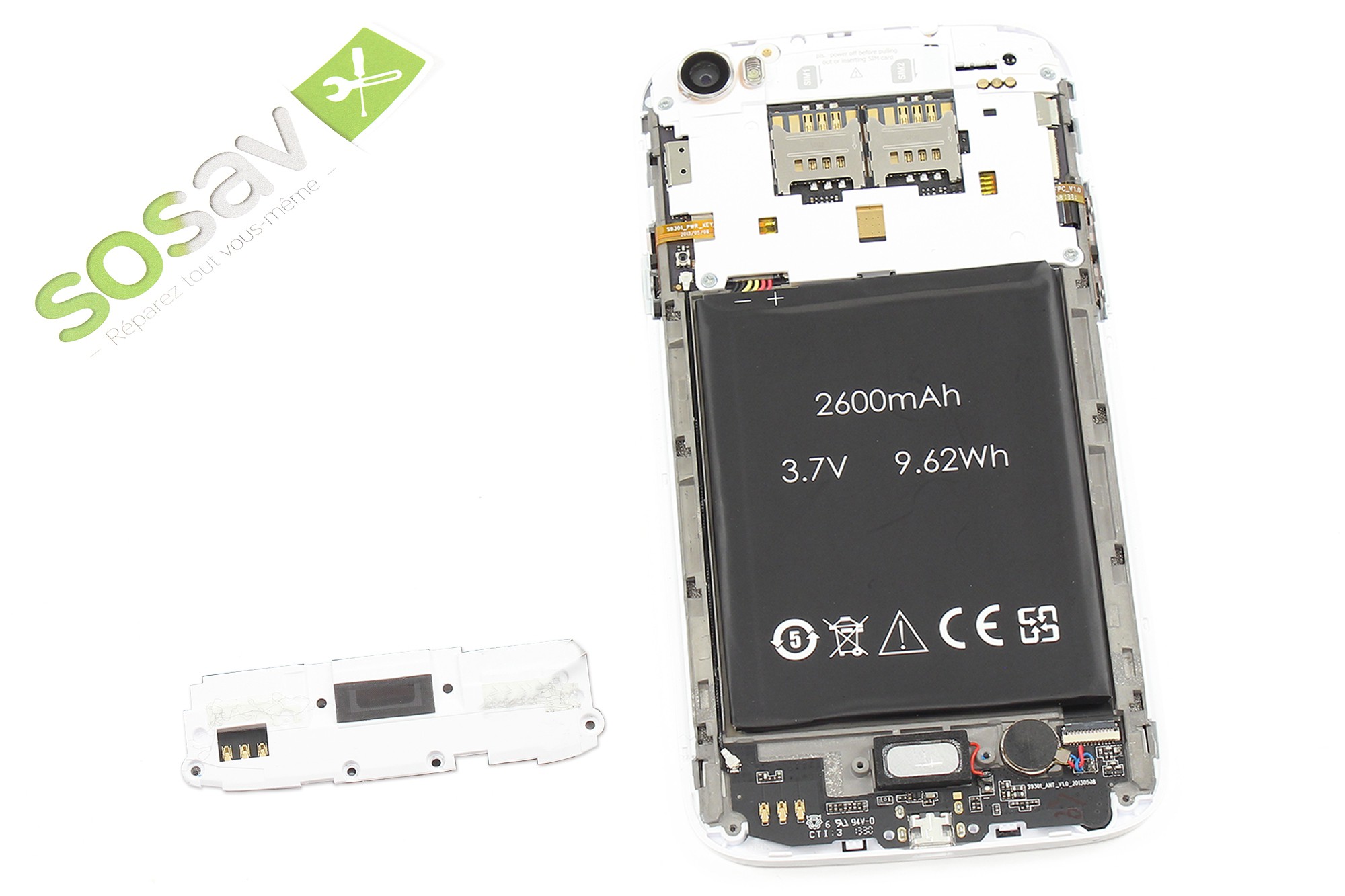

Utilisez le tournevis cruciforme pour dévisser les quatre vis entourées en rouge sur la photo.
A l'aide d'une pince, saisissez le plastique de protection de l'ensemble du bas puis retirez-le.
Le plastique de protection de l'ensemble du bas du Wiko Darkside est désormais démonté.
Remplacez-le par une pièce neuve si cela est nécessaire.
