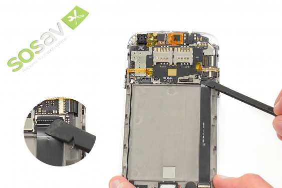

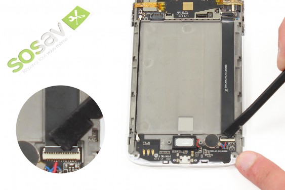

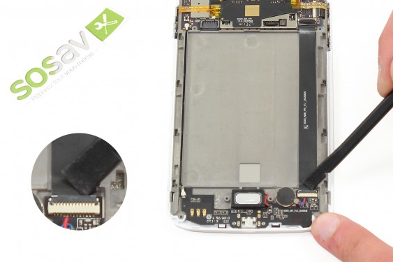

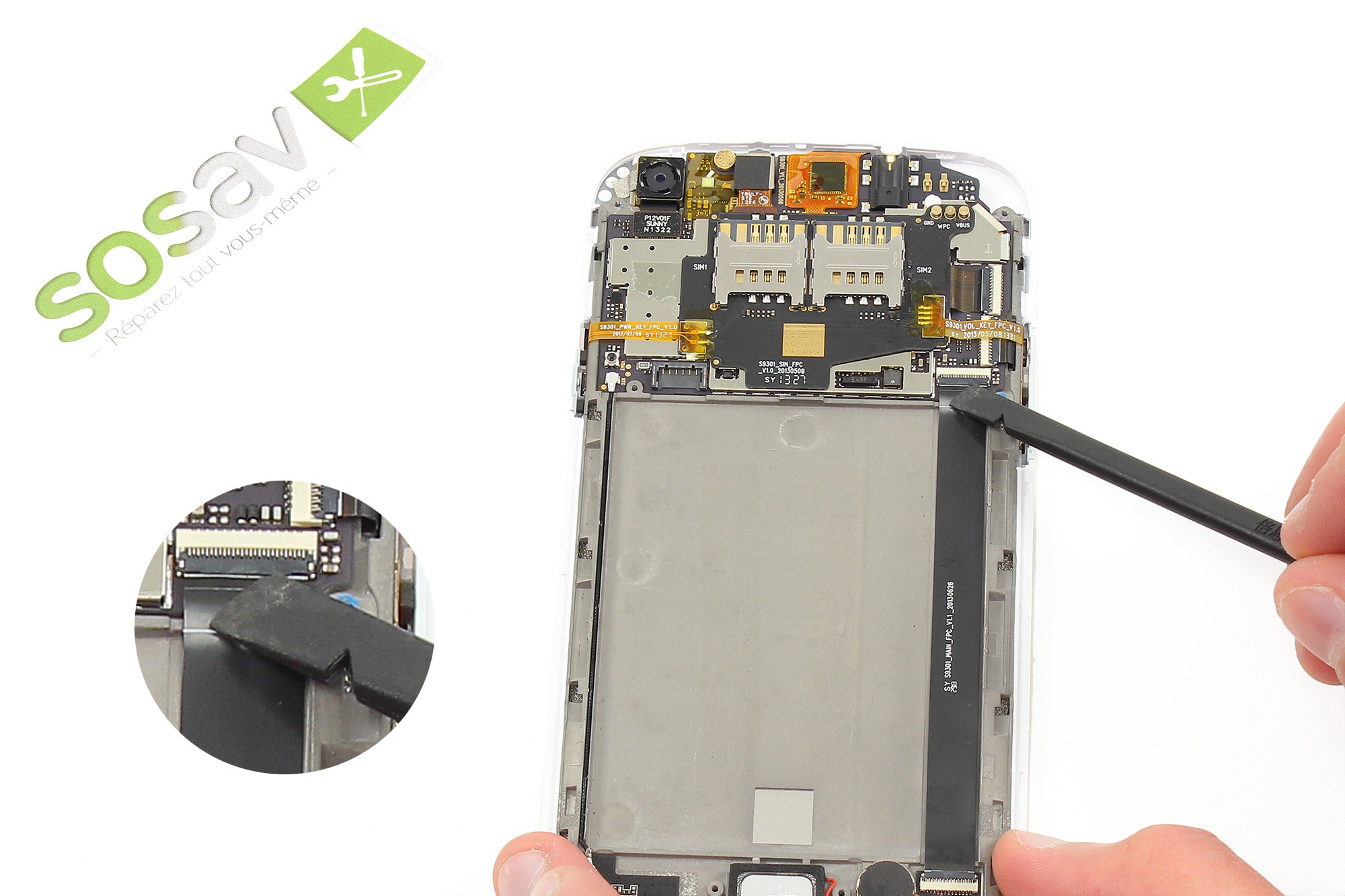

Déverrouillez le connecteur FPC haut et bas de la nappe de liaison de l'ensemble du bas en utilisant la spatule.

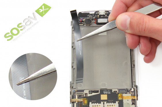

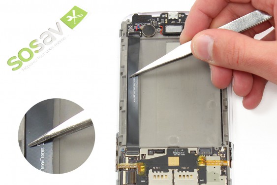

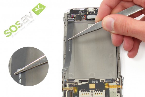

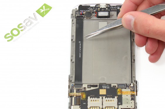

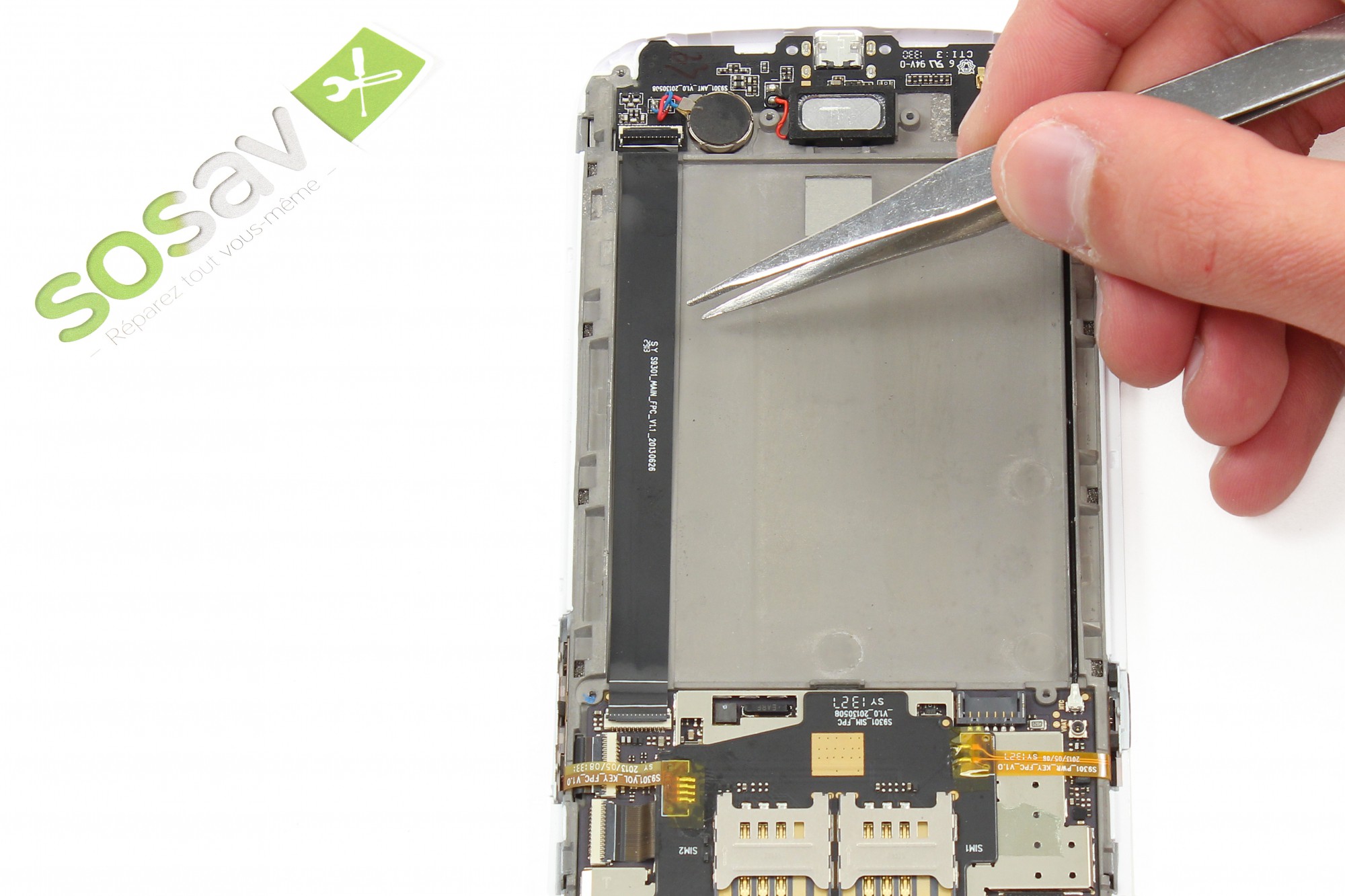

Reprenez la pince pour retirer la nappe de liaison de l'ensemble du bas.

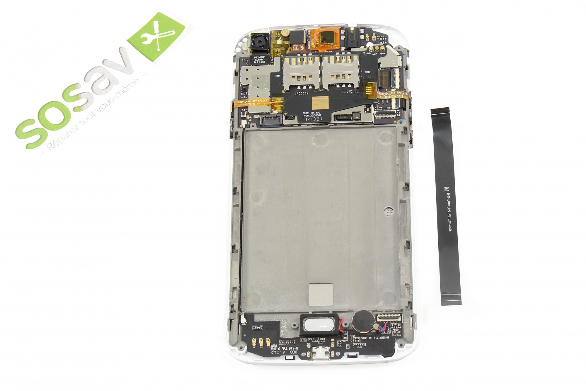

La nappe de liaison de l'ensemble du bas du Wiko Darkside est désormais démontée.
Remplacez-la par une pièce neuve si cela est nécessaire.
