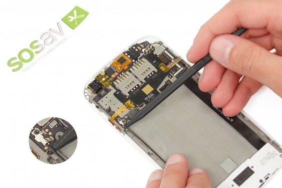

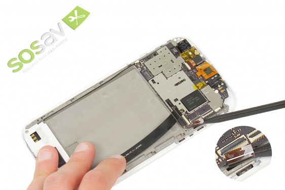

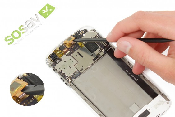

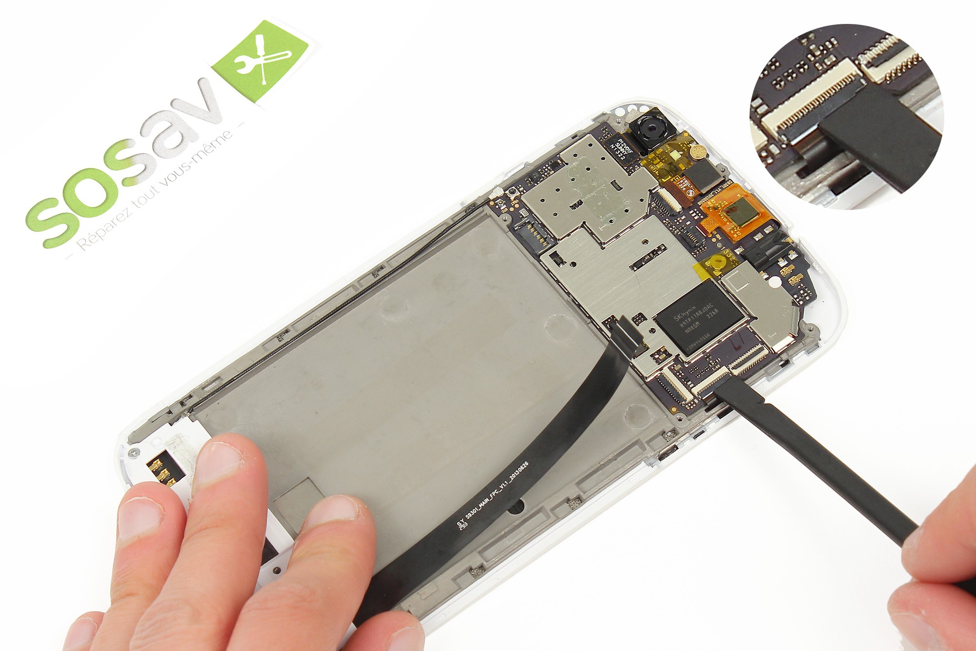

Utilisez la pointe de la spatule en nylon, déconnectez le connecteur du haut du câble d'interconnexion.

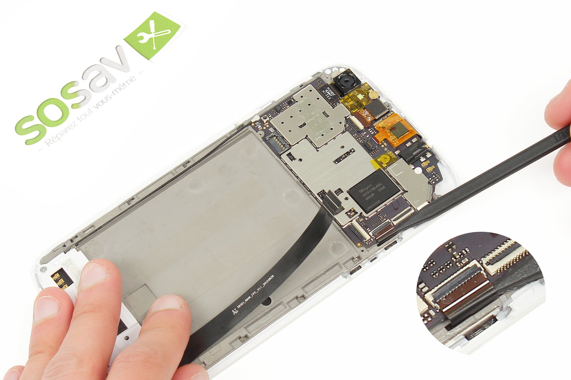

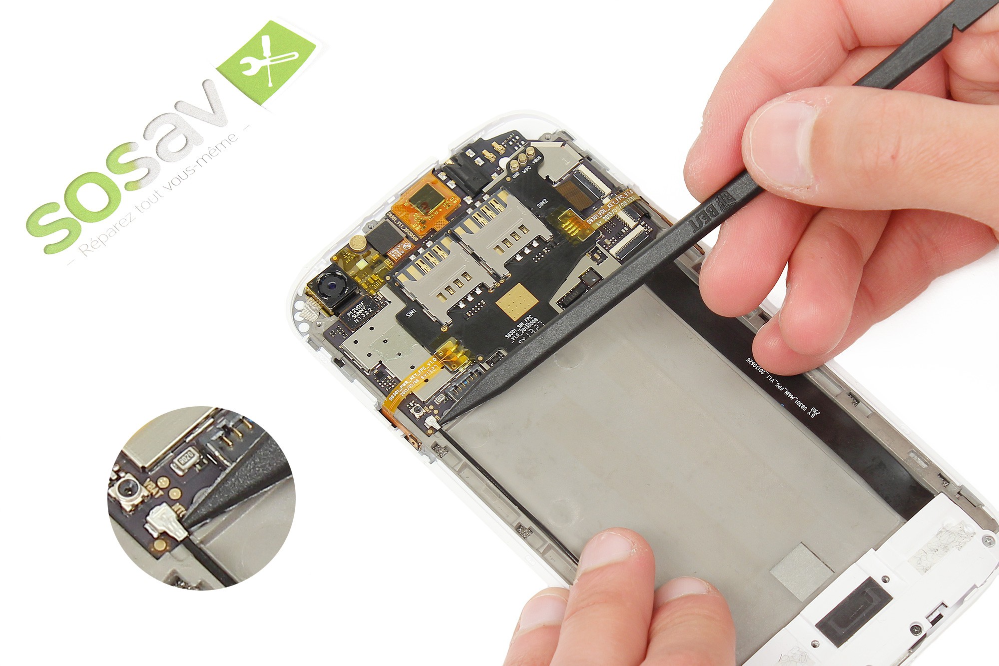

Avec la spatule en nylon, déverrouillez le connecteur FPC du lecteur SIM et microSD.
Sortez la nappe du lecteur SIM et microSD de son logement en utilisant la pointe de la spatule.

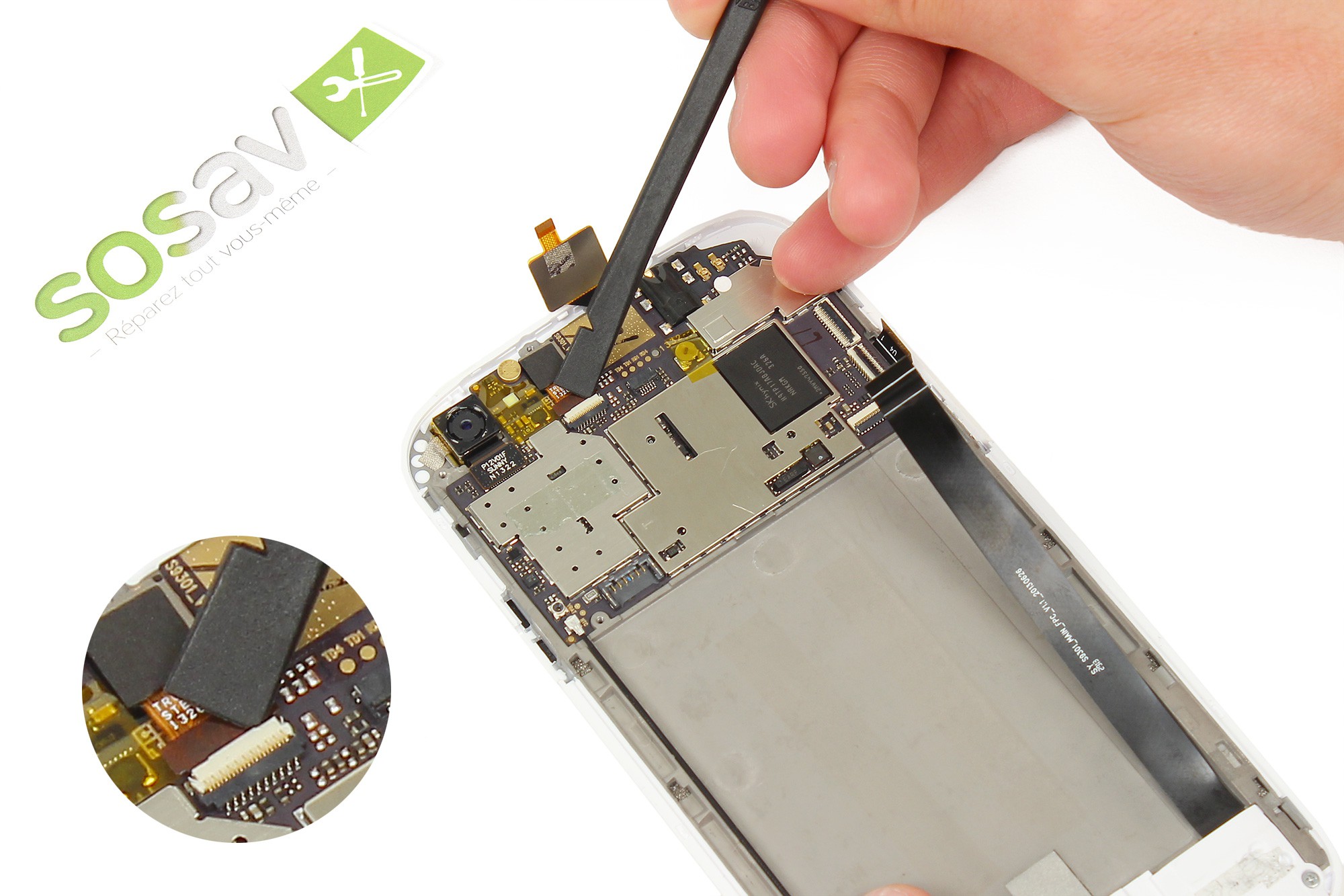

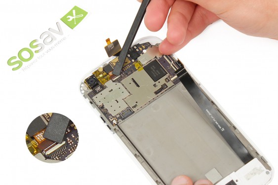

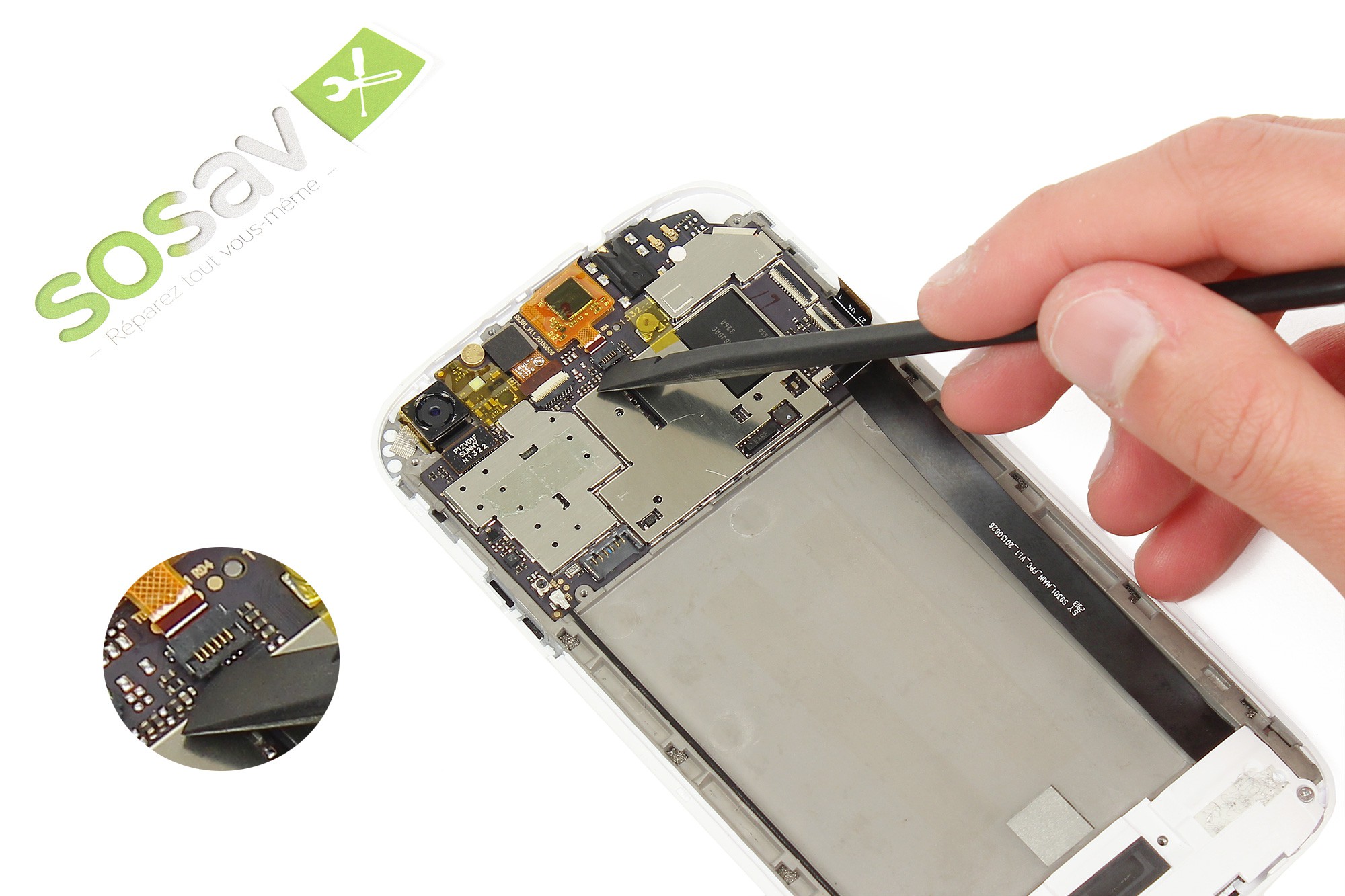

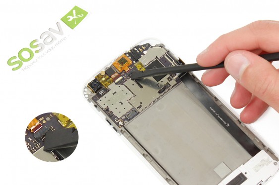

Déverrouillez le connecteur FPC de la nappe de l'écran tactile.
Procedez ensuite au retrait de la nappe de l'écran tactile de son logement.

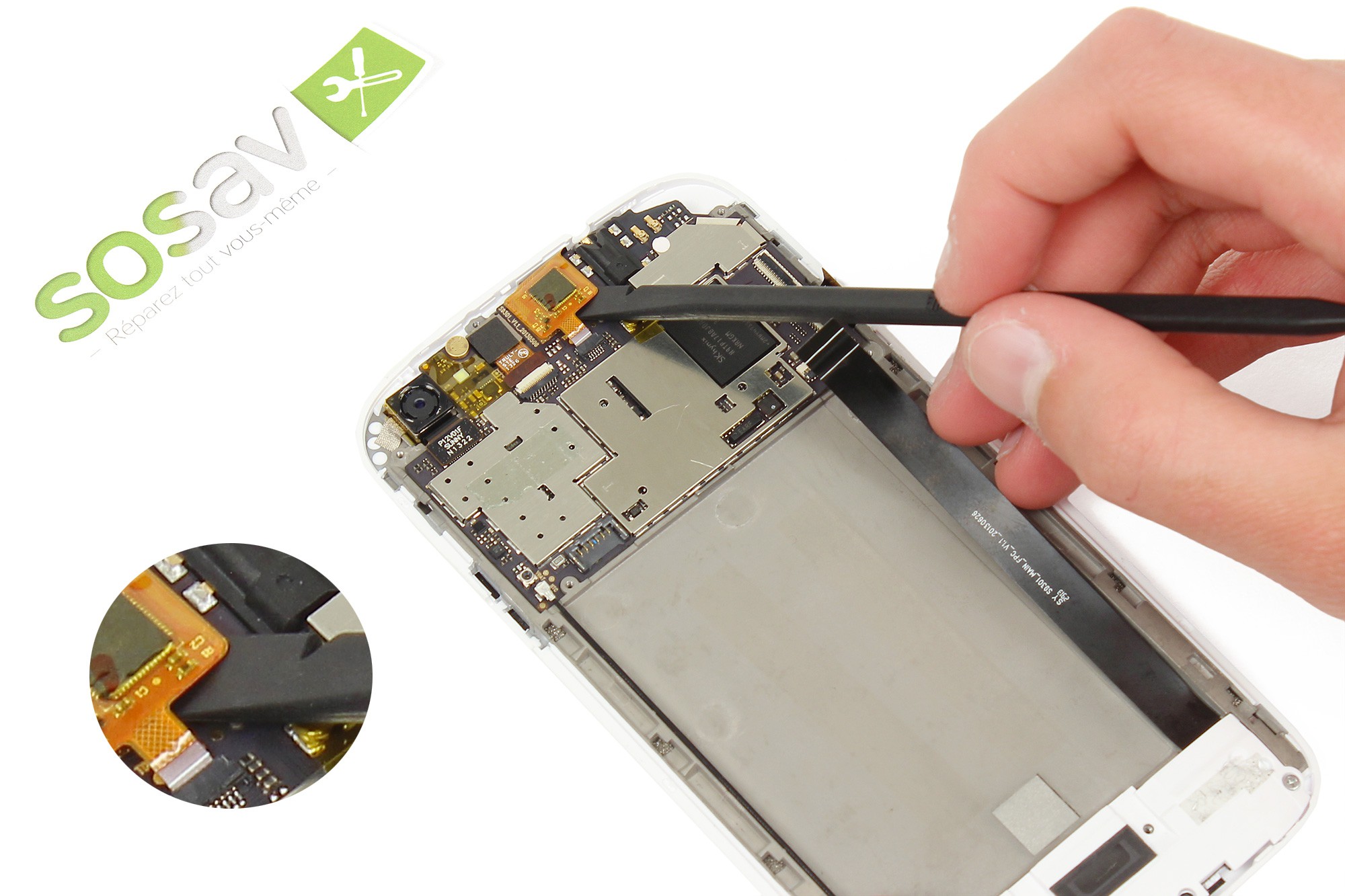

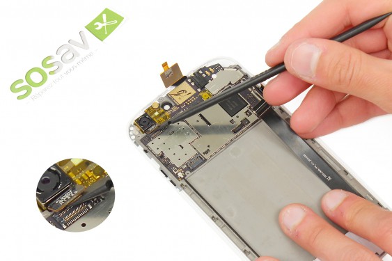

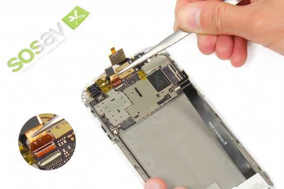

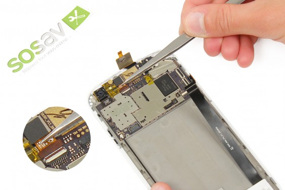

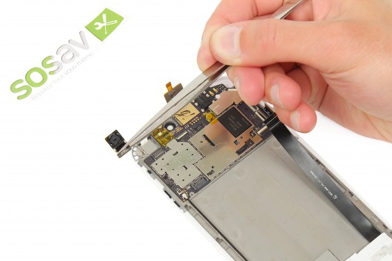

Déverrouillez le connecteur FPC de la caméra avant.

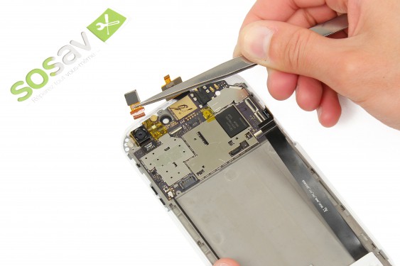

Utilisez ensuite une pince afin de retirer la caméra avant.

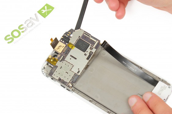

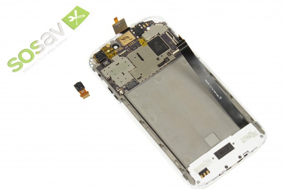

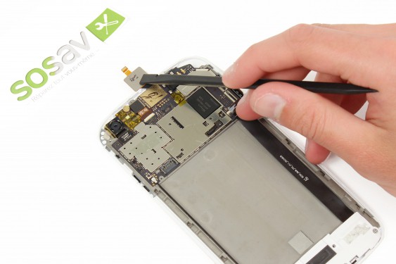

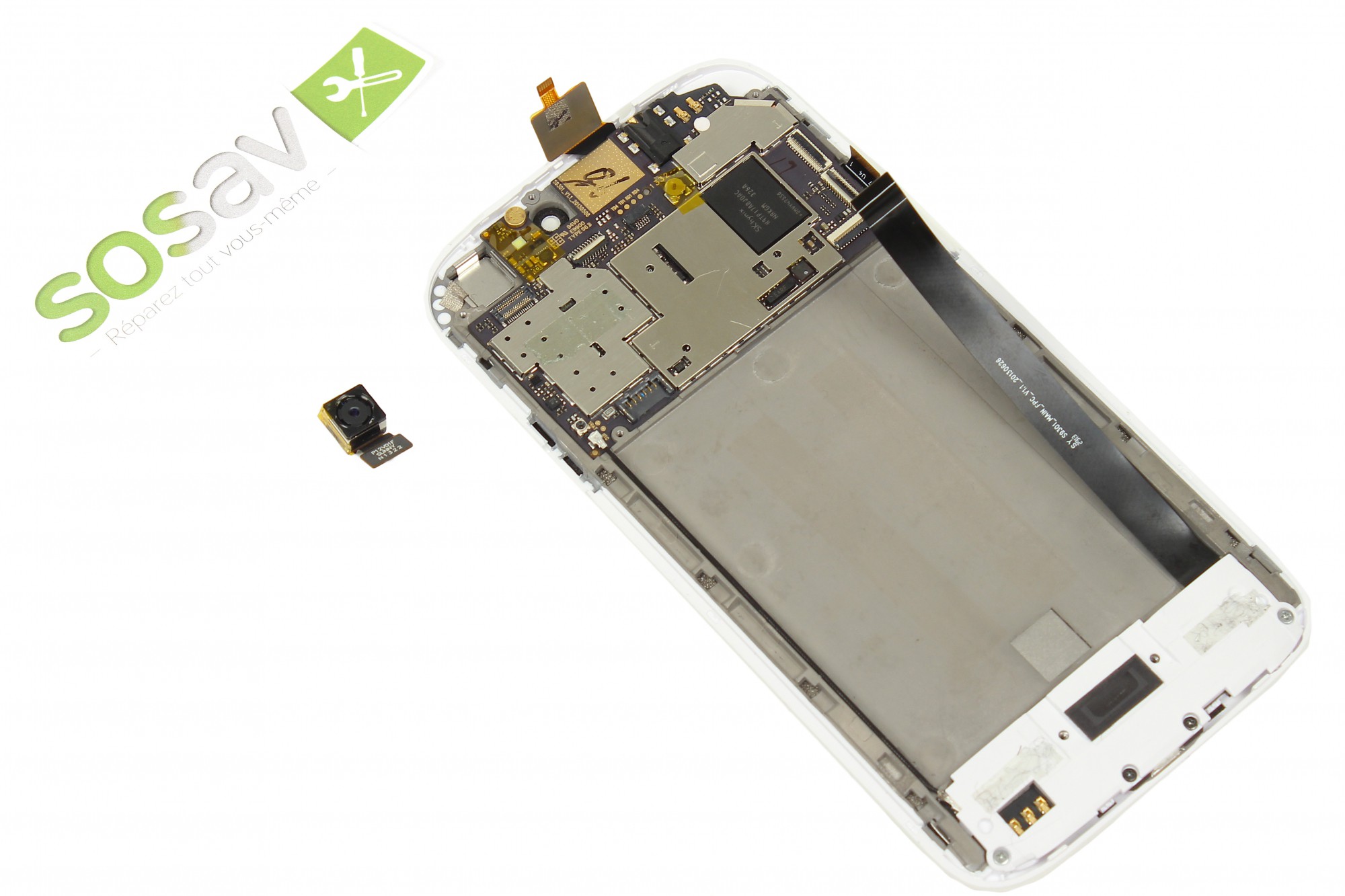

A l'aide de la spatule en nylon, déconnectez la caméra arrière.
Utilisez ensuite la pince afin de retirer la caméra arrière.
La caméra arrière du Wiko Darkside est désormais démontée.

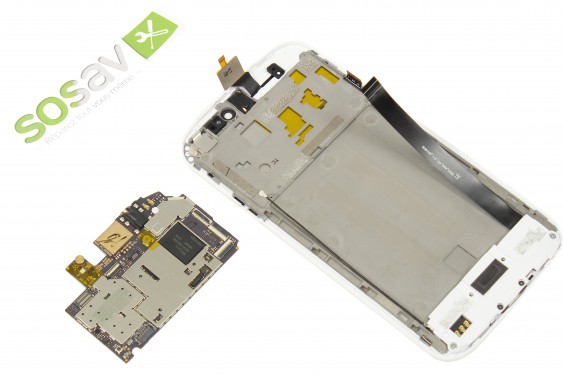

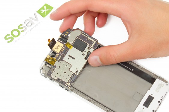

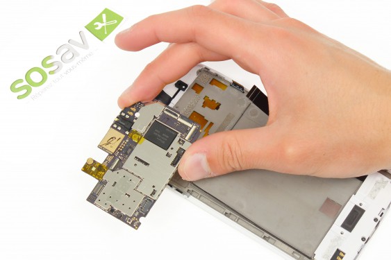

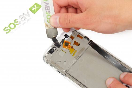

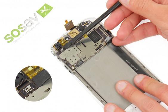

Soulevez délicatement la carte mère par le bord droit.
La carte mère du Wiko Darkside est désormais démontée.

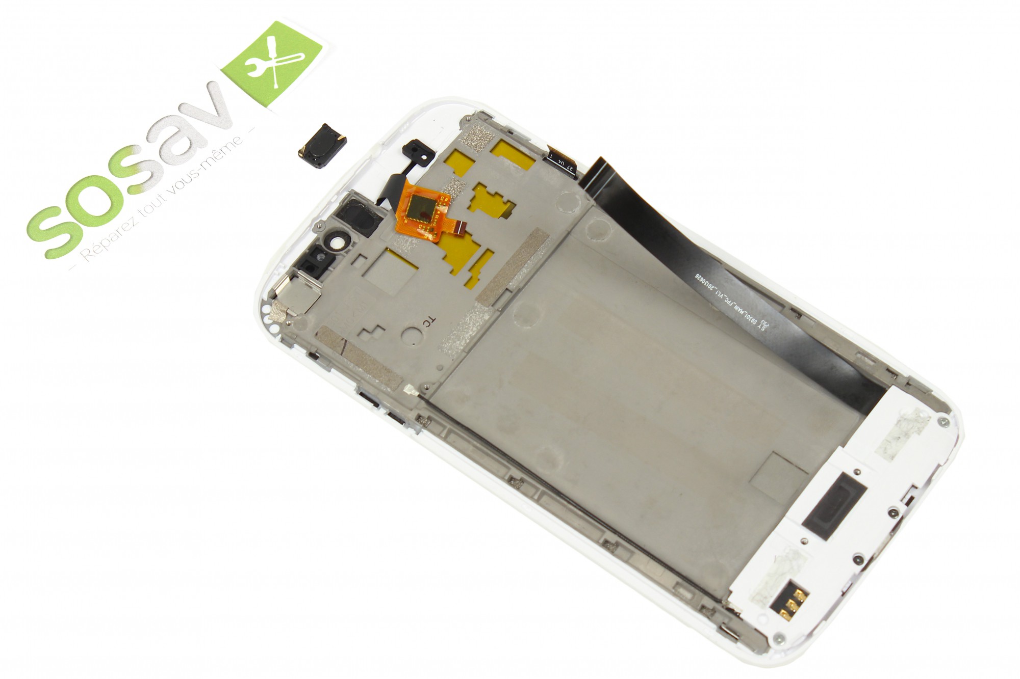

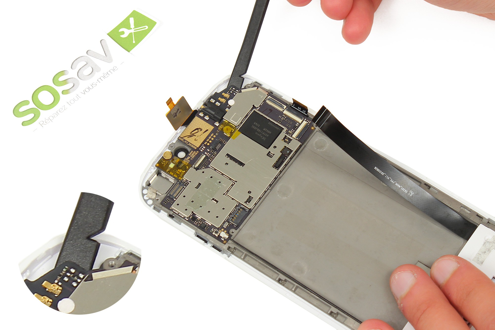

Etape 24

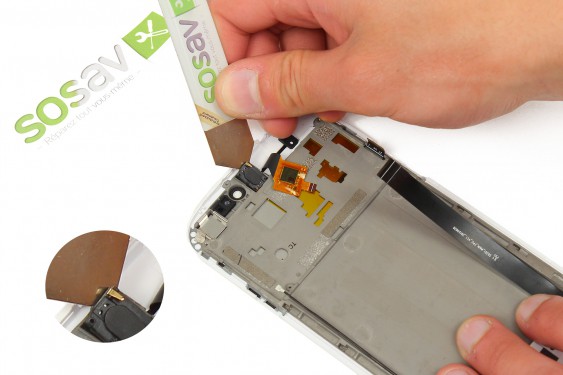

A l'aide d'une spatule iSesamo, retirez le haut-parleur interne.
Etape 25
Le haut-parleur interne est désormais démonté.
Remplacez-le par une pièce neuve si cela est nécessaire.
