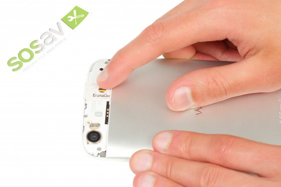

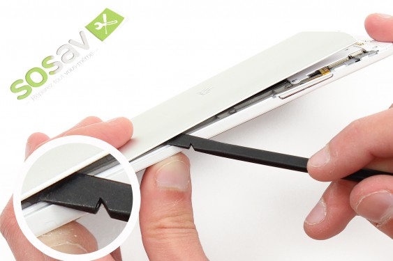

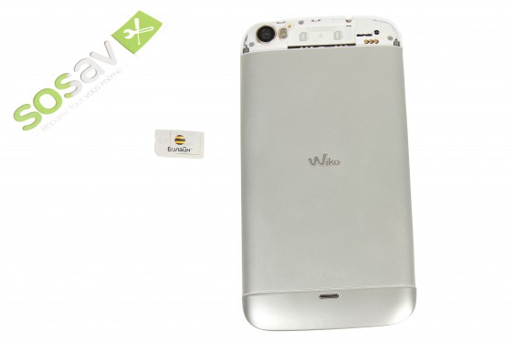

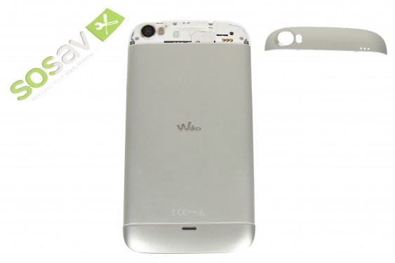

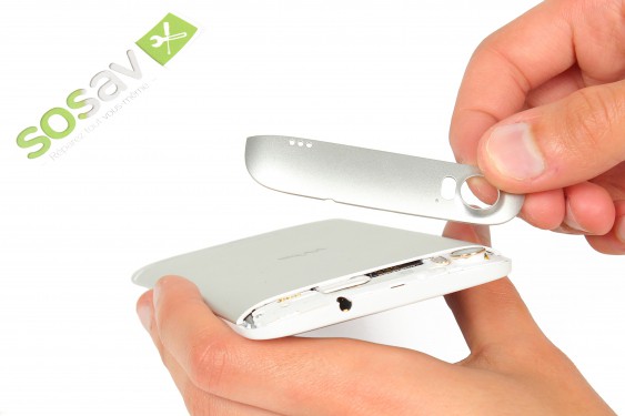

A l'aide d'une spatule en nylon, faites délicatement levier sur le cache supérieur afin de le démonter.
Retirez-le complétement.
Le cache supérieur du Wiko Darkside est désormais démonté.

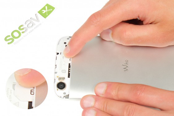

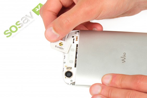

Poussez délicatement la carte SIM hors de son logement pour la retirer.
La carte SIM est désormais démontée.
Remplacez-la par une autre carte SIM si cela est nécessaire.

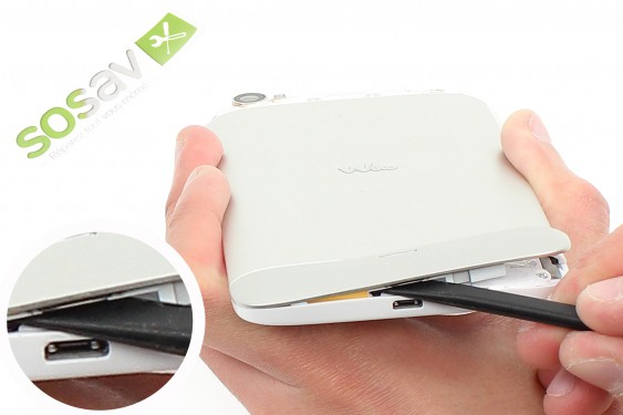

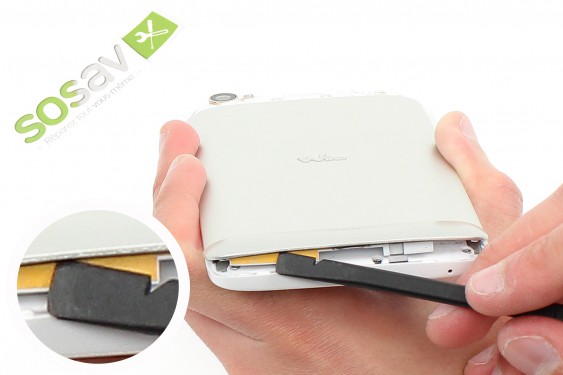

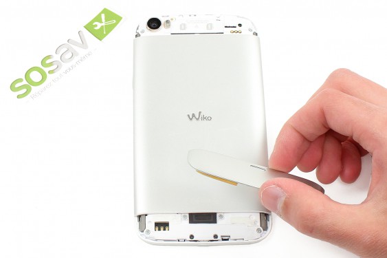

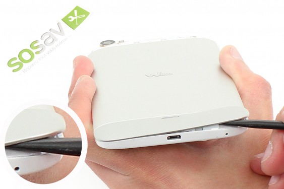

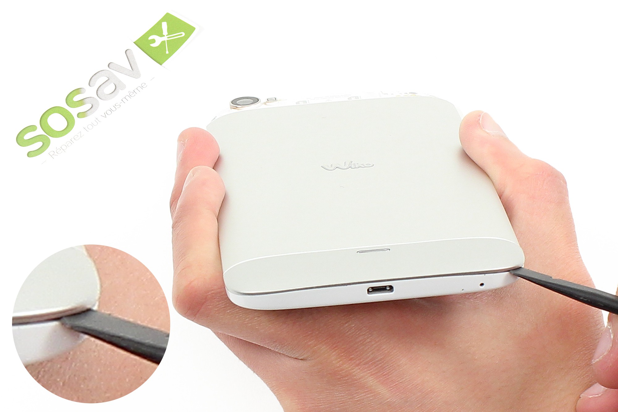

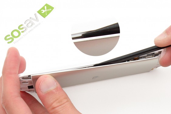

Reprenez la spatule en nylon pour faire délicatement levier sur le cache du bas.
Pour cela, insérez la spatule dans l'interstice entre le cache du bas et le châssis du téléphone, comme indiqué sur les photos.

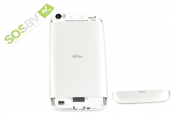

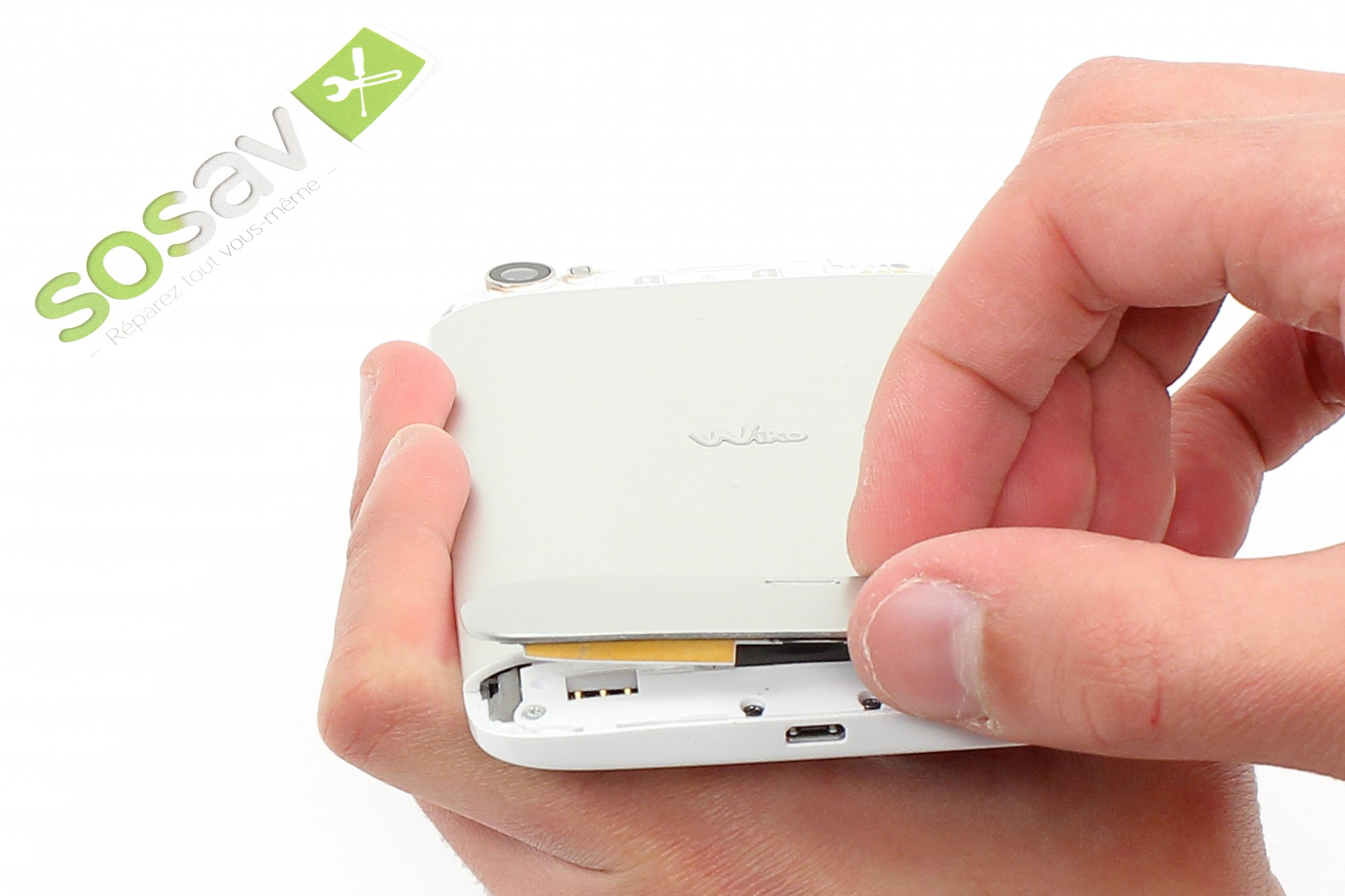

Saisissez ensuite le cache du bas puis retirez-le
Le cache du bas est désormais démonté.

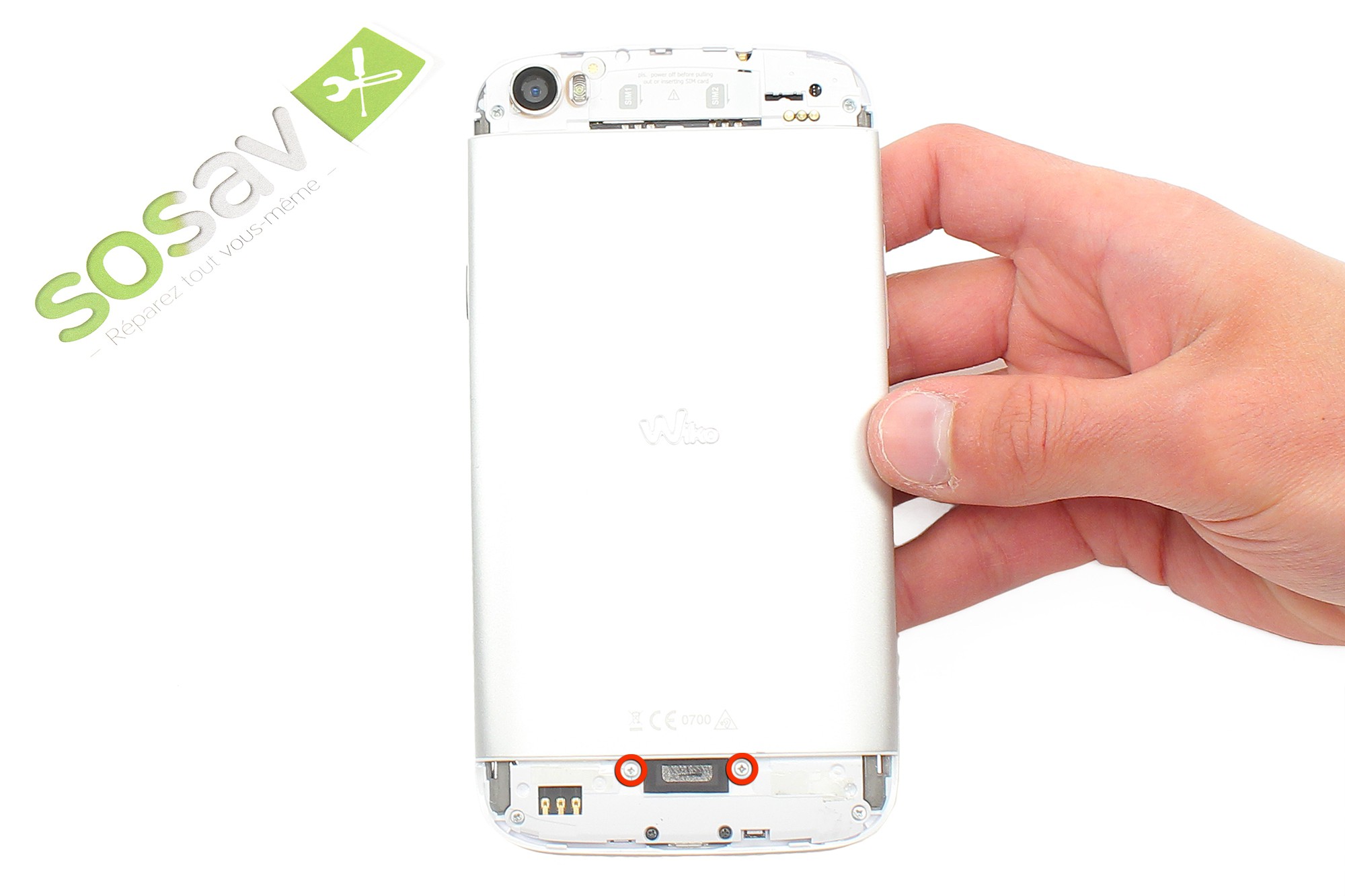

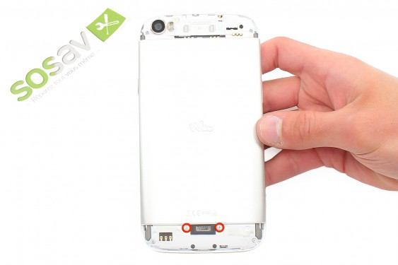

A l'aide d'un tournevis cruciforme, dévissez les deux vis entourées en rouge sur la photo.

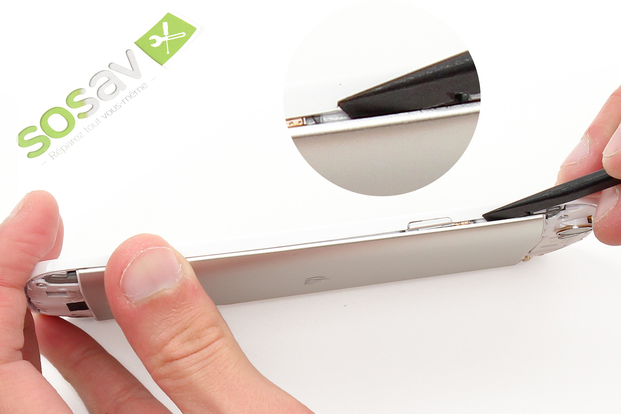

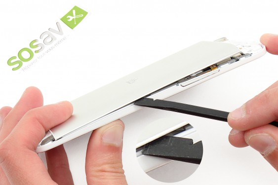

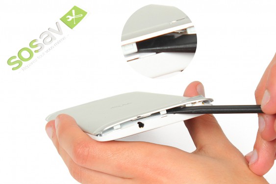

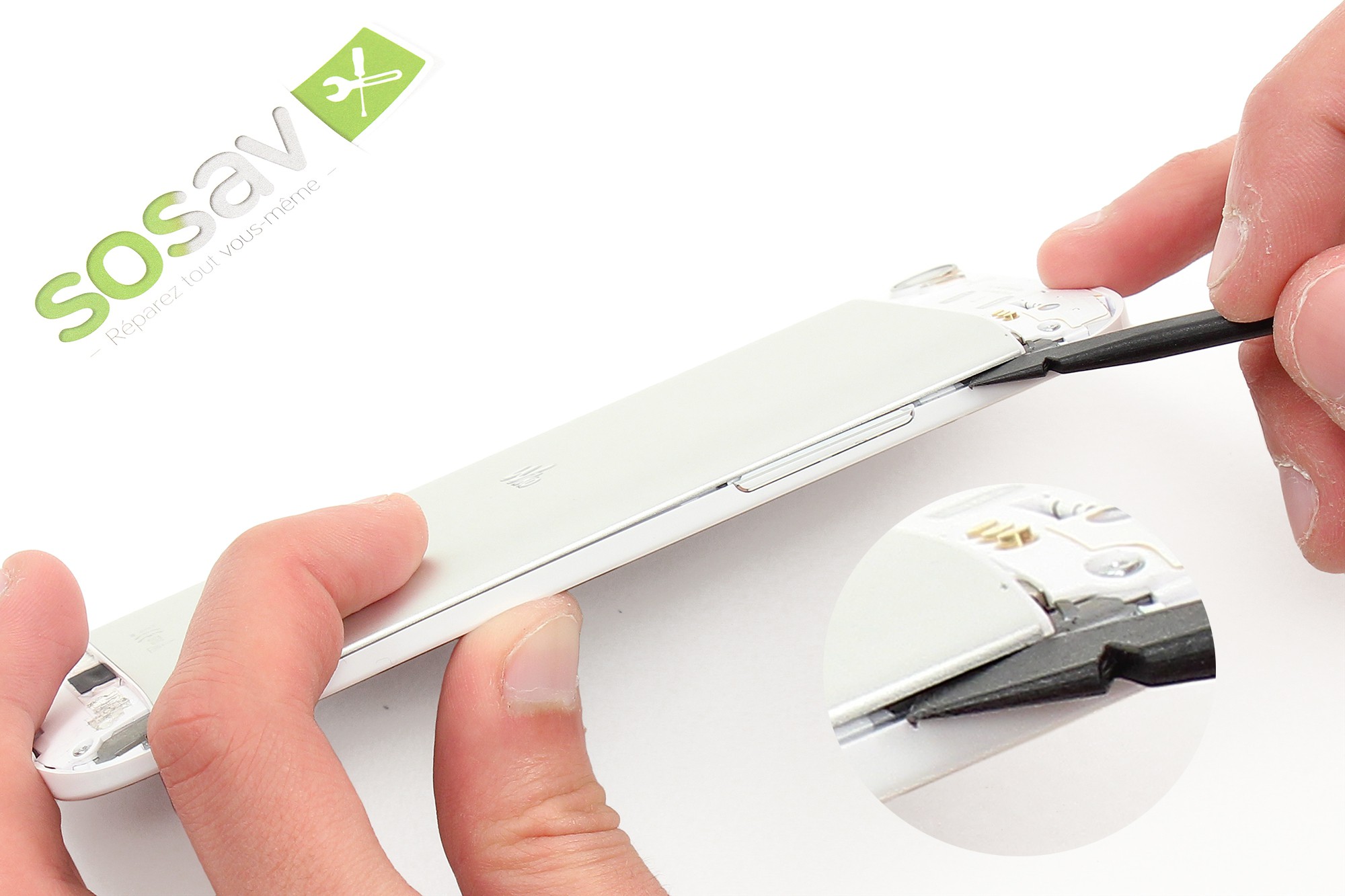

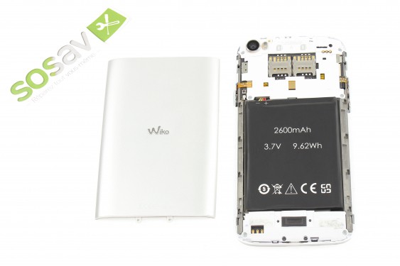

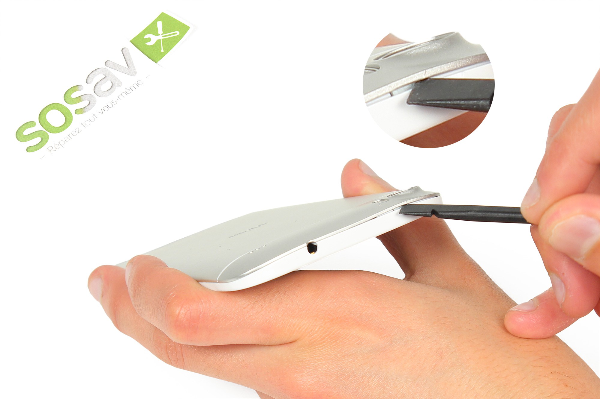

Toujours avec la spatule en nylon, déclipsez la coque arrière.
Pour cela, insérez la spatule dans l'interstice gauche entre la coque arrière et le châssis du téléphone.

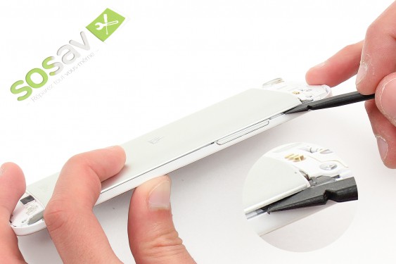

Répétez l'étape précédente du côté droit du téléphone, toujours en vous servant de la spatule.

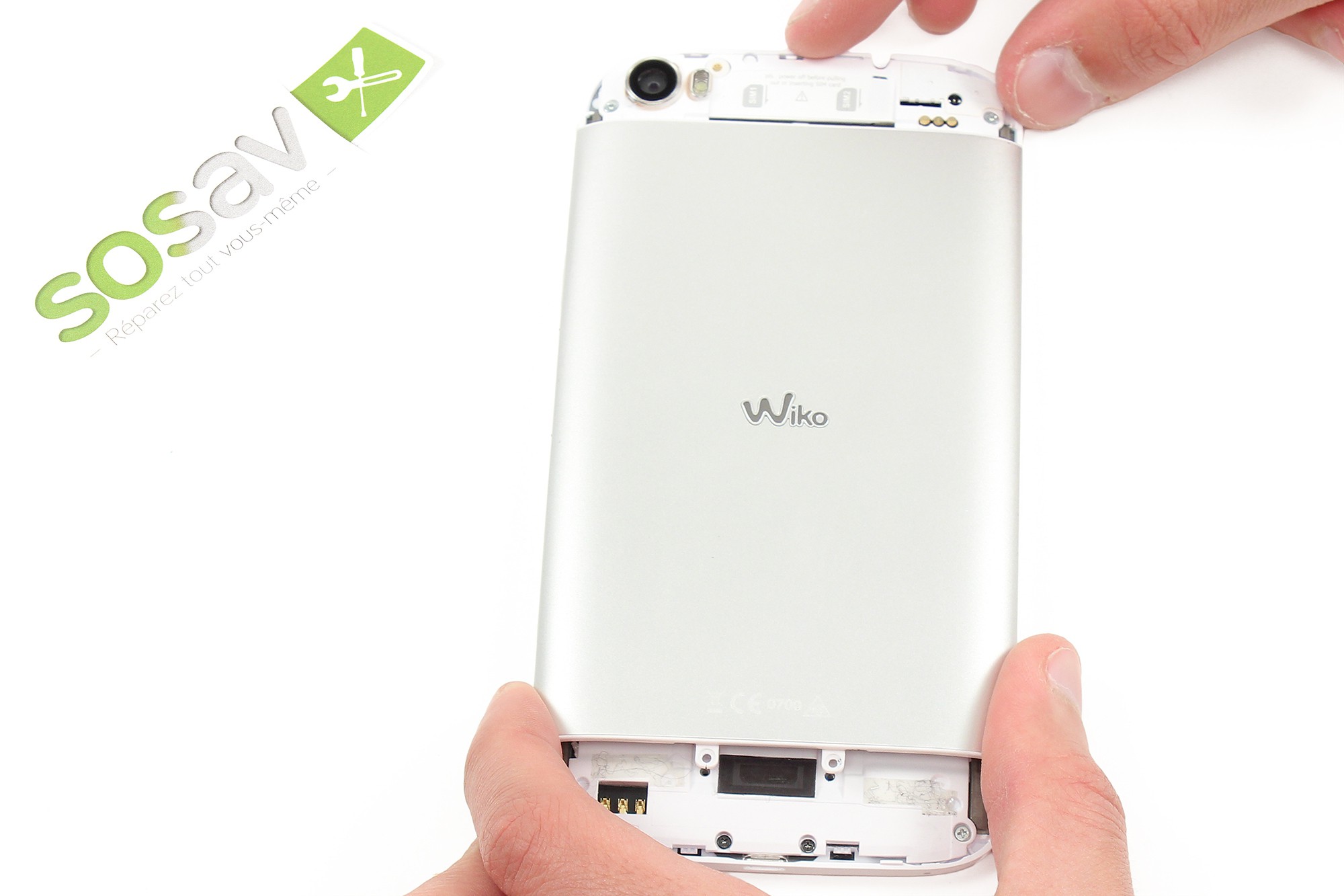

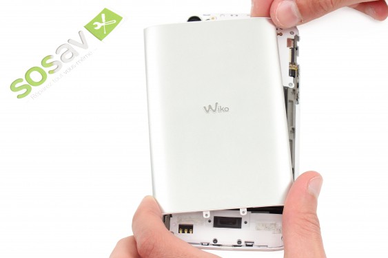

Retirez ensuite le cache arrière du téléphone.
Le cache arrière est désormais démonté.

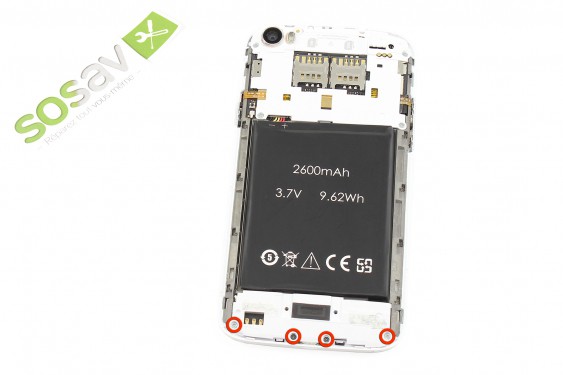

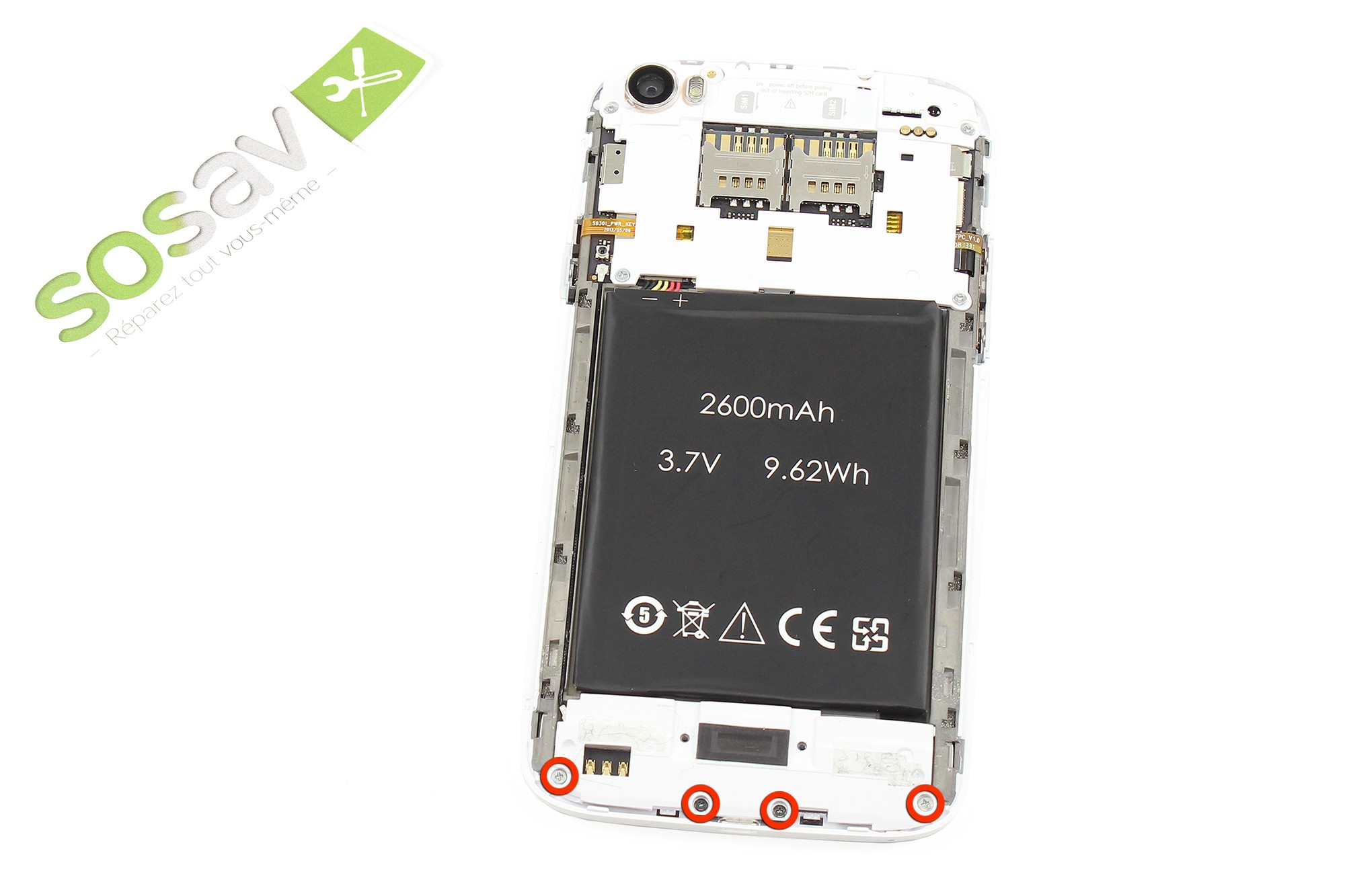

Utilisez le tournevis cruciforme pour dévisser les quatre vis entourées en rouge sur la photo.

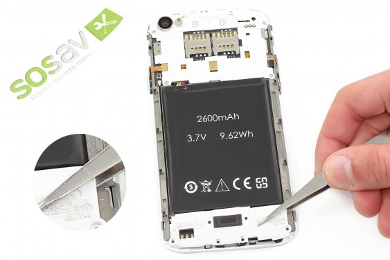

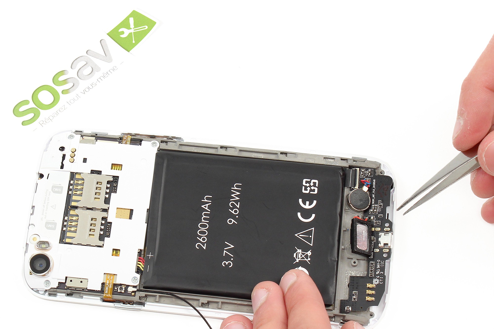

A l'aide d'une pince, saisissez le plastique de protection de l'ensemble du bas puis retirez-le.
Le plastique de protection de l'ensemble du bas du Wiko Darkside est désormais démonté.

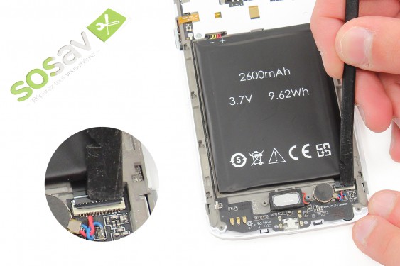

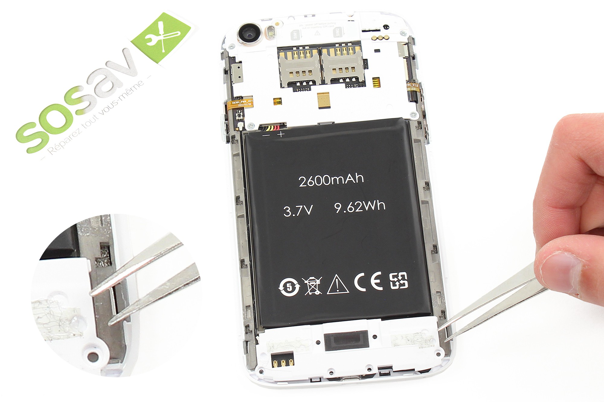

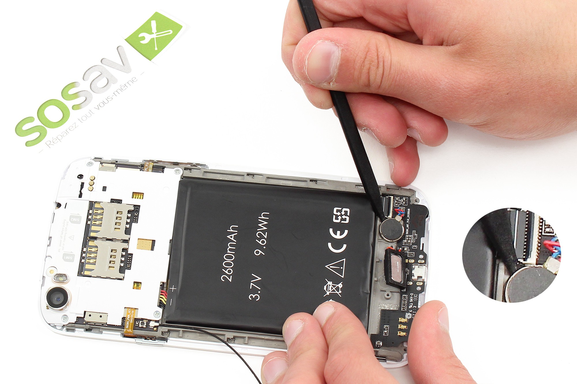

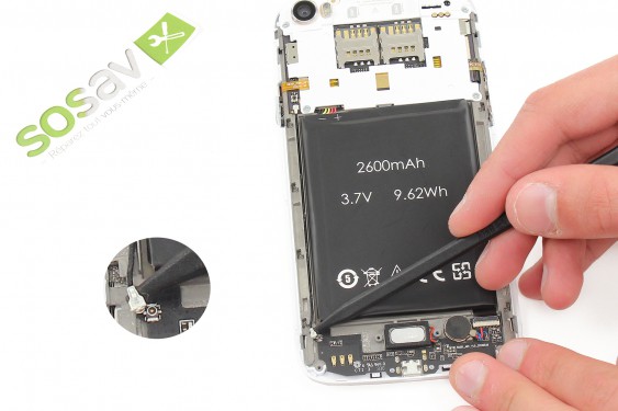

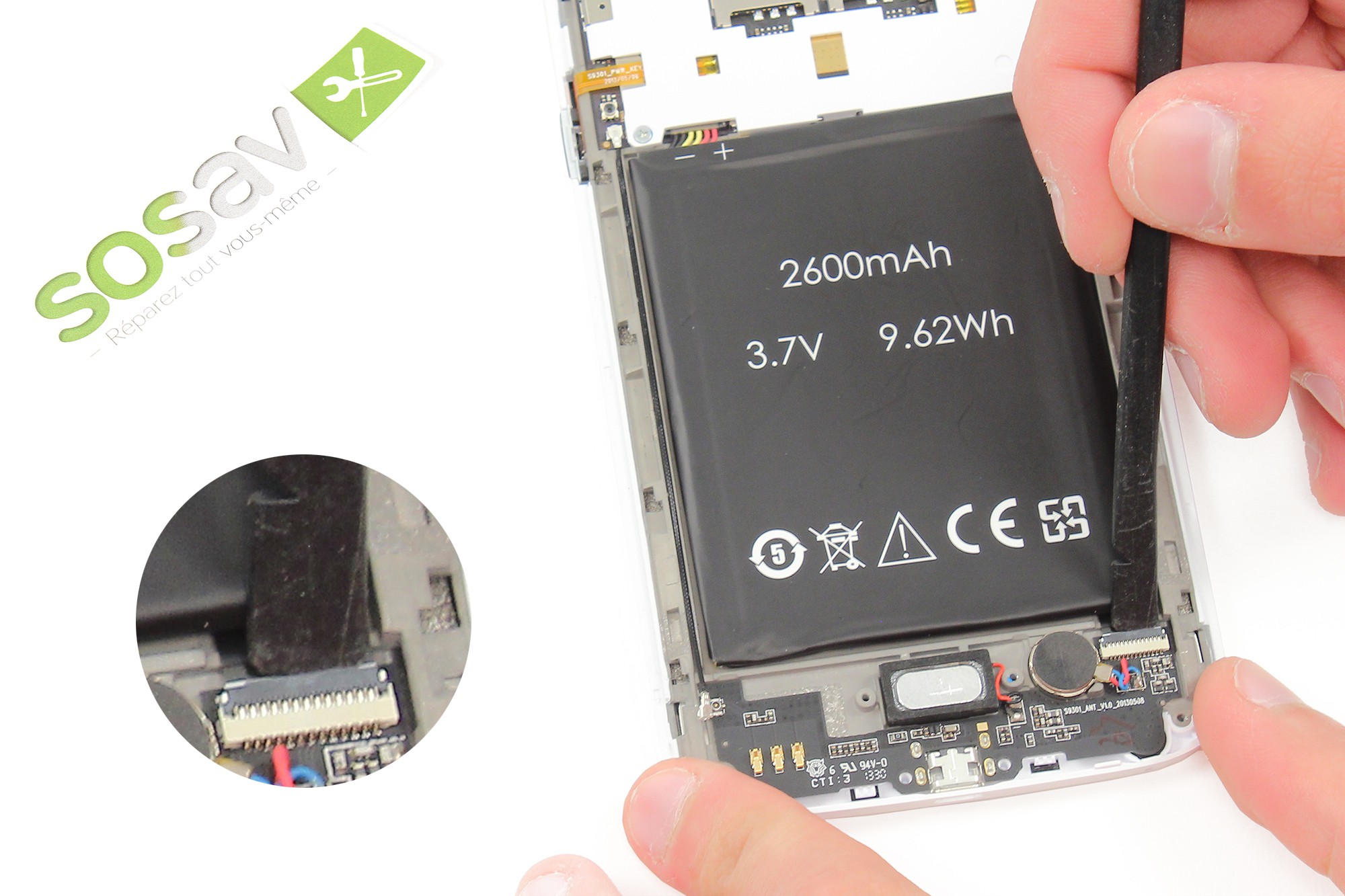

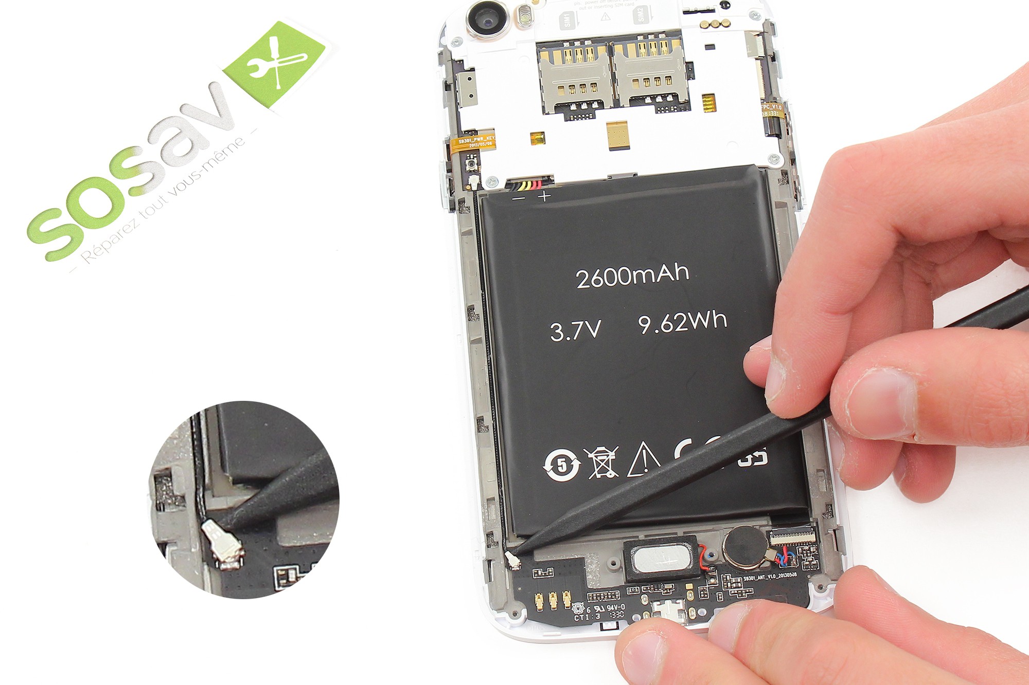

A l'aide de la pointe d'une spatule en nylon, déconnectez le connecteur bas du câble d'interconnexion.
Puis déverrouillez le connecteur FPC de la nappe de liaison de l'ensemble du bas.

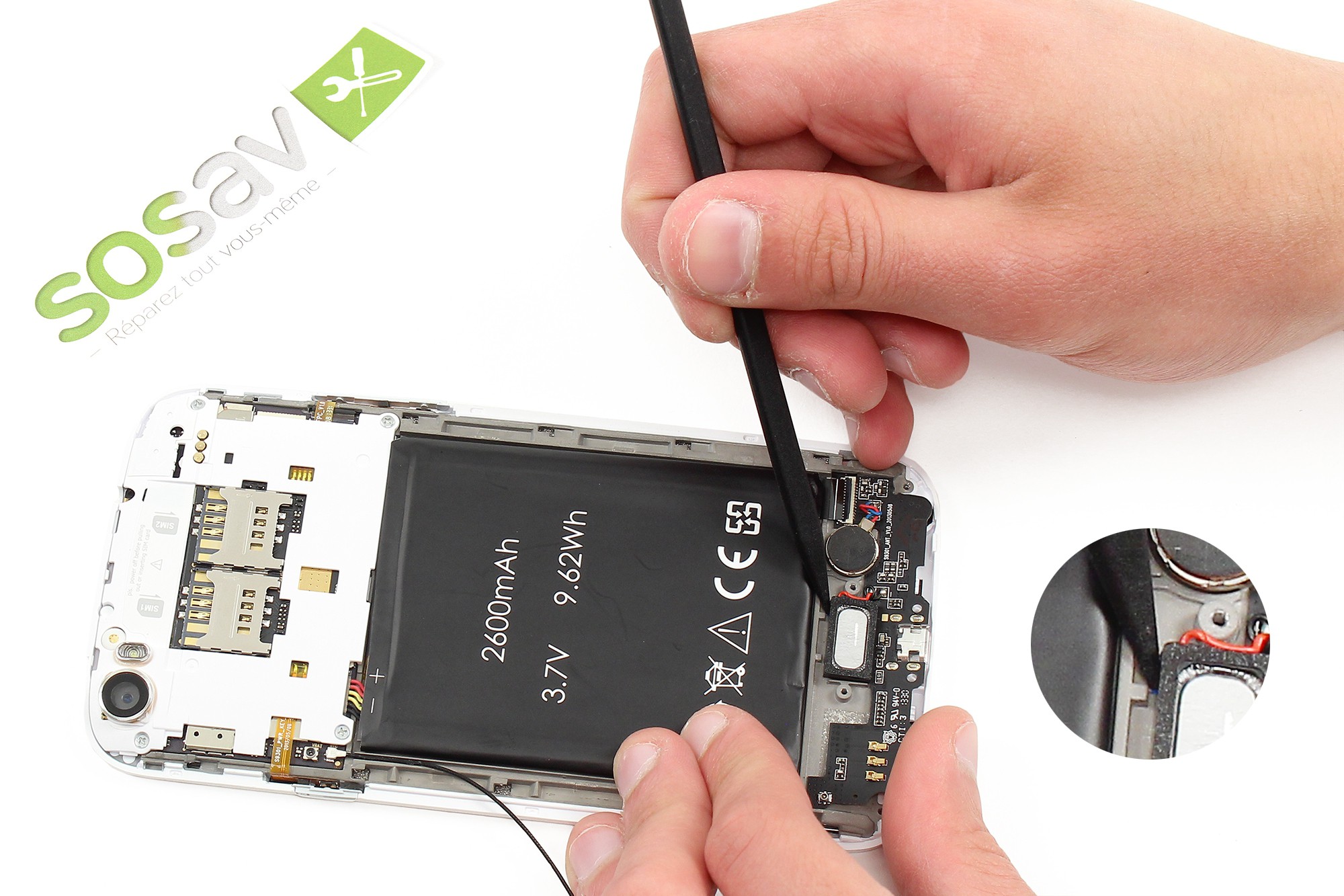

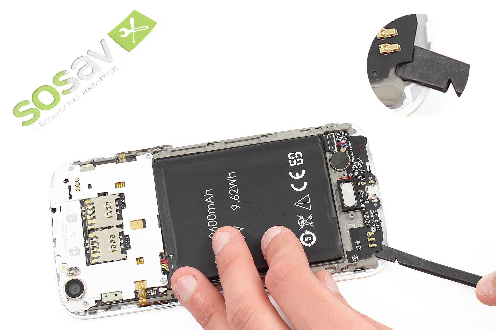

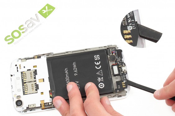

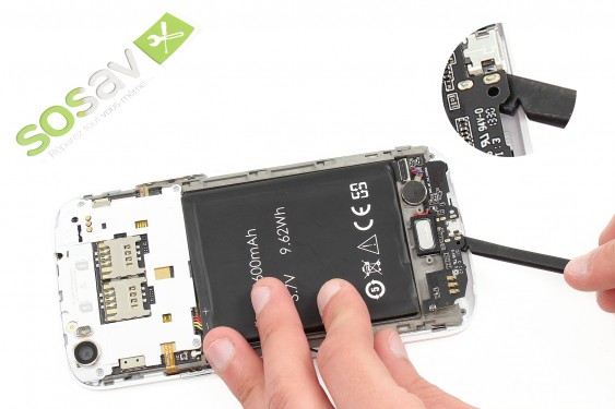

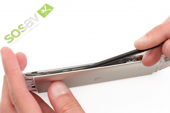

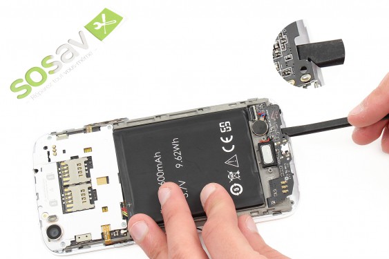

Décollez délicatement l'ensemble du bas sans le retirer du téléphone en utilisant la spatule.

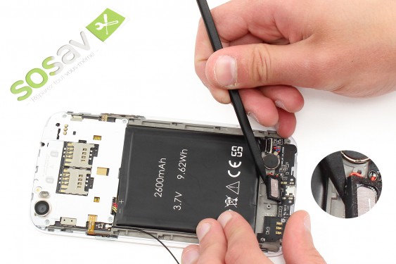

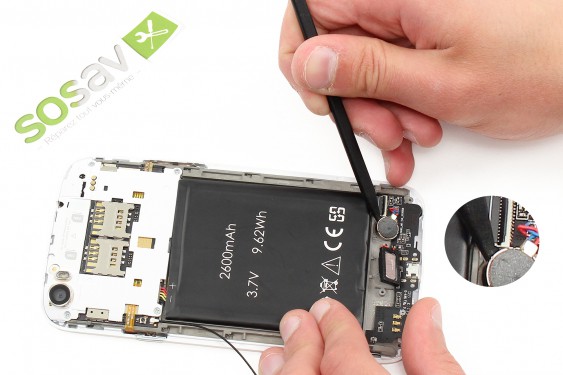

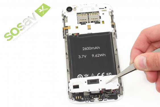

Utilisez la pointe de la spatule en nylon afin de décoller délicatement le haut-parleur externe.

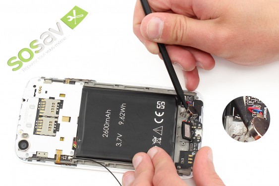

Toujours à l'aide de la pointe d'une spatule en nylon, décollez le vibreur du téléphone.

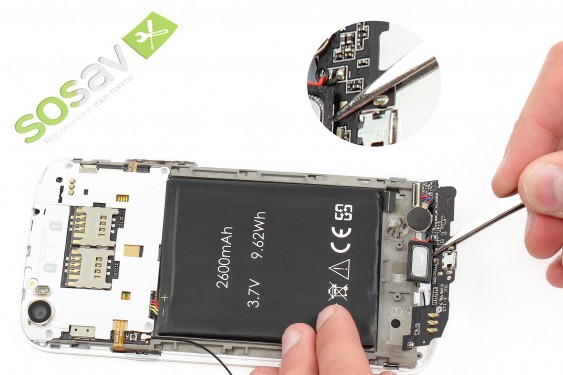

Note : Ne retirez pas le vibreur ! Ce dernier est en effet soudé à l'ensemble du bas par deux fils colorés !

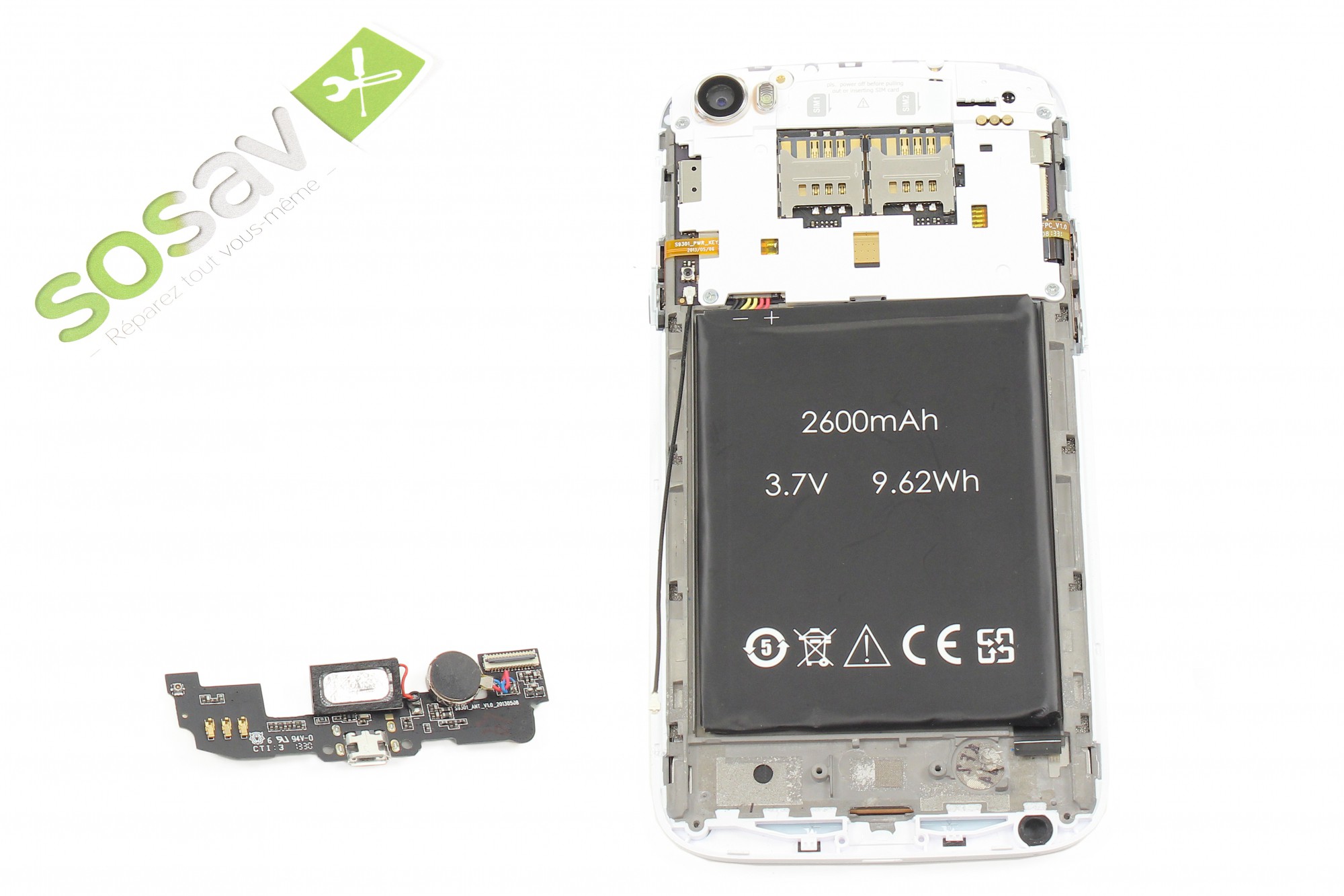

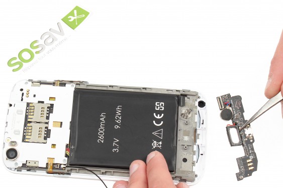

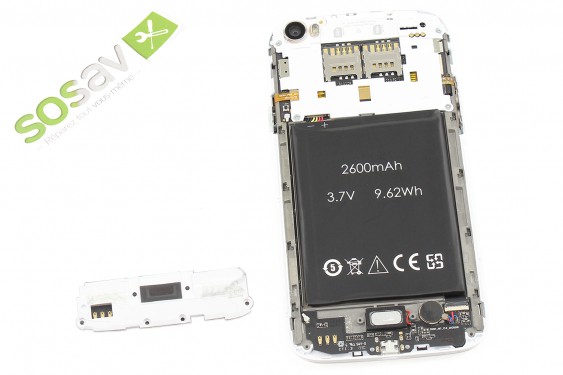

Réutilisez la pince pour saisir puis retirer l'ensemble du bas.
L'ensemble du bas du Wiko Darkside est désormais démonté.
Remplacez-le par une pièce neuve si cela est nécessaire.
