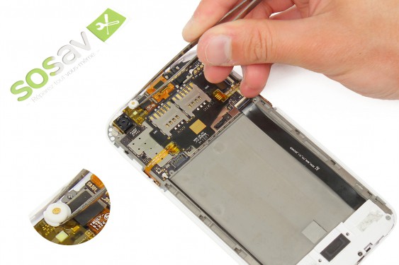

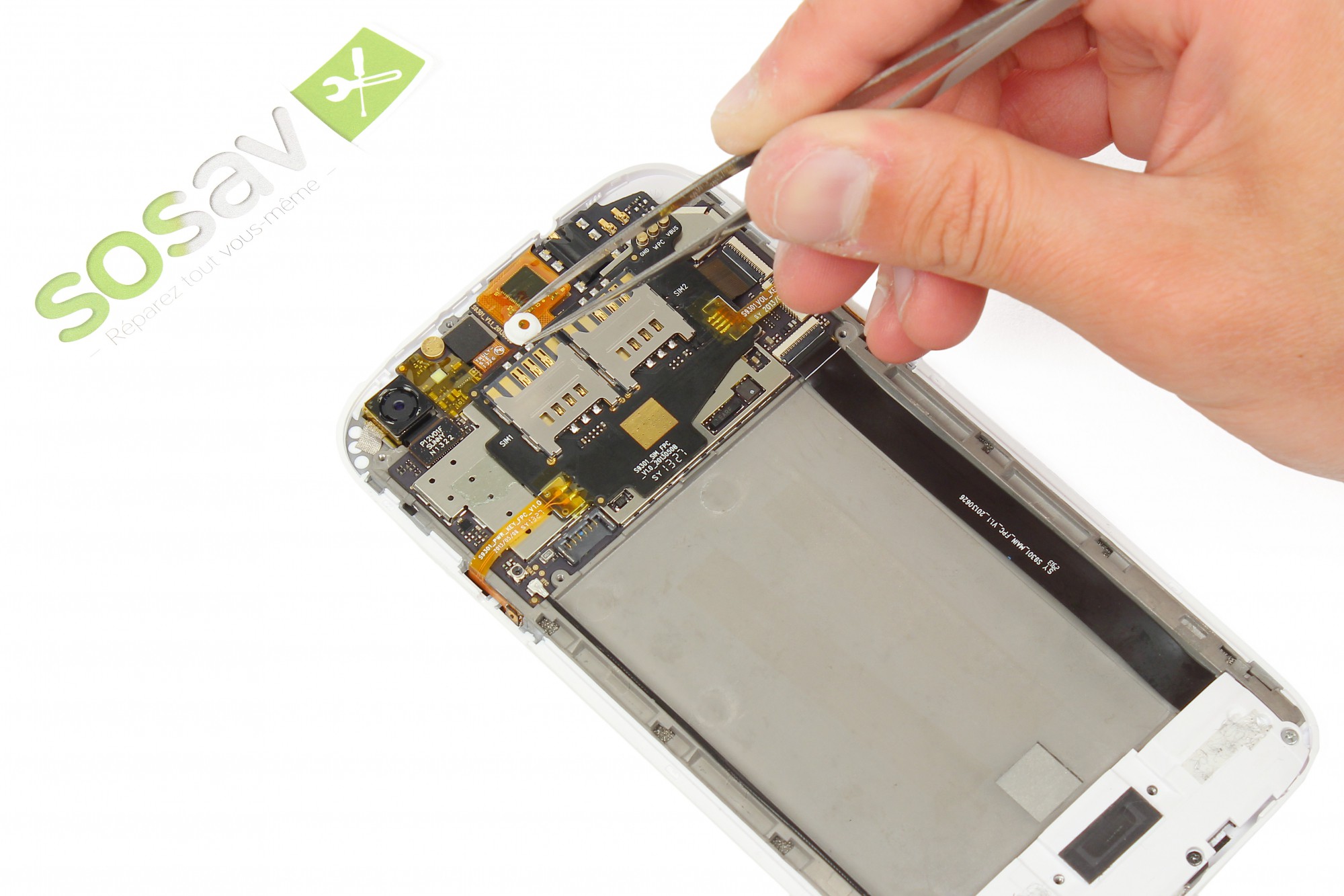

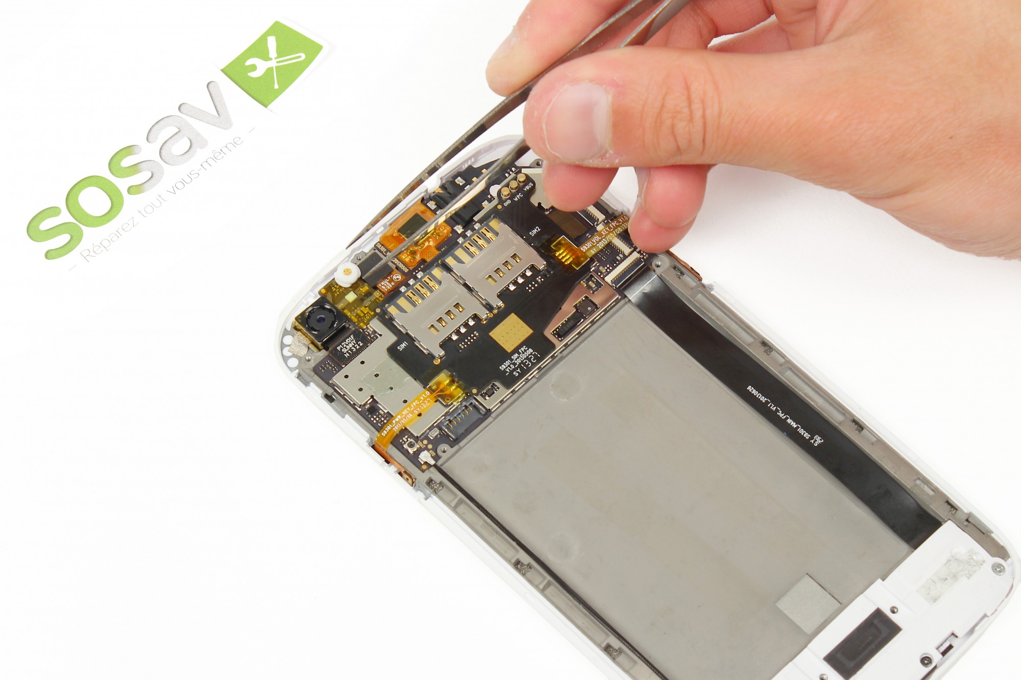

Reprenez la pince afin de retirez l'élement plastique du micro supérieur.
L'élement plastique du micro supérieur est désormais démonté.
Remplacez-le par une pièce neuve si cela est nécessaire.
