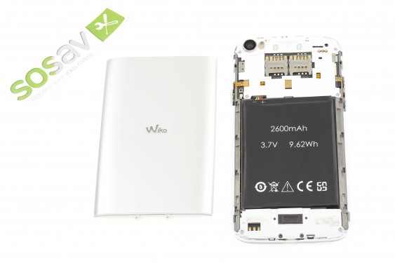

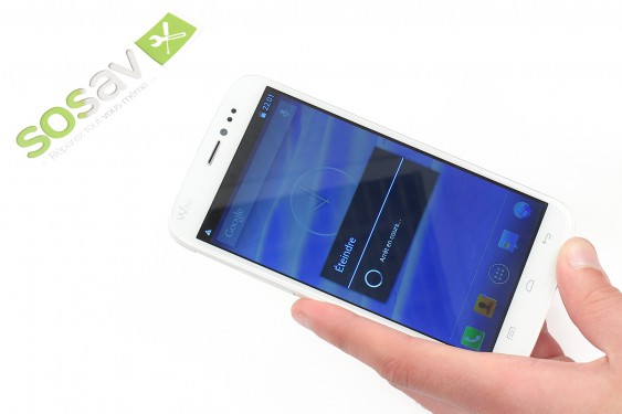

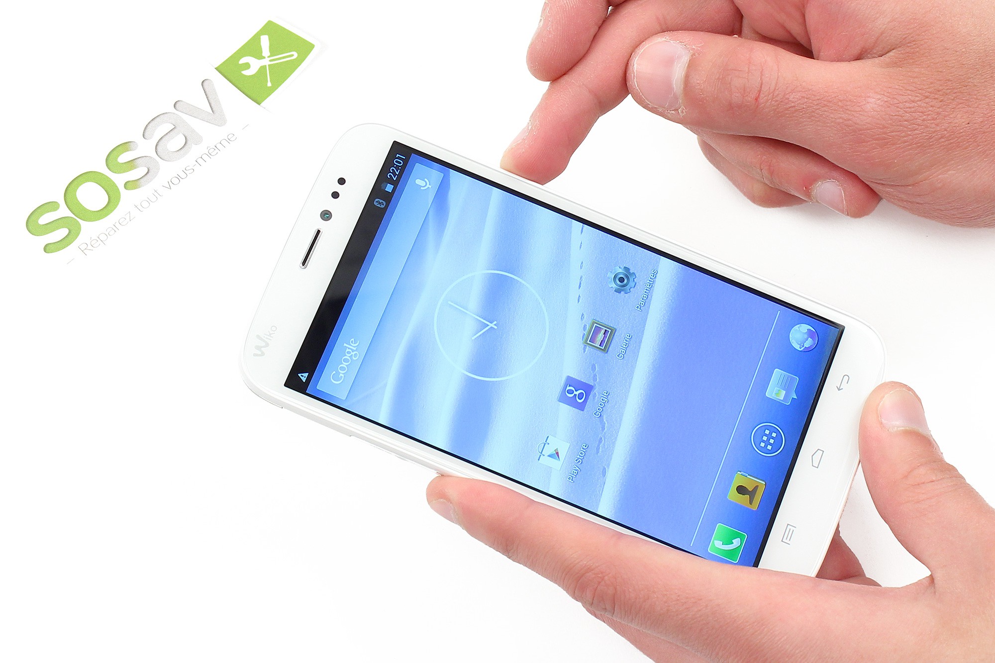

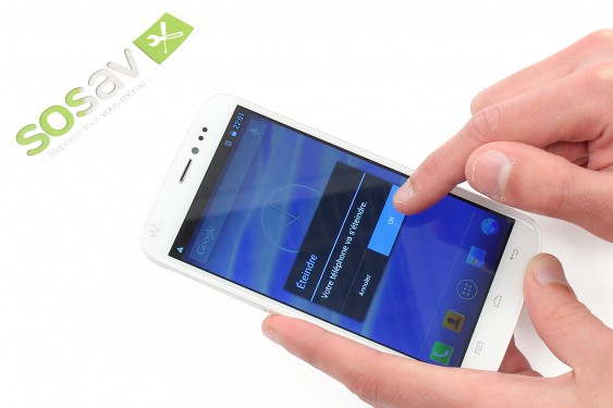

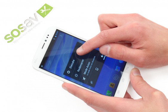

Avant de procéder au démontage de l'écran complet de votre Wiko Darkside, il est nécessaire, pour des raisons évidentes de sécurité, de l'éteindre.
Pour ceci, appuyez sur le bouton d'allumage durant quelques secondes puis confirmez l'extinction par « Éteindre ».

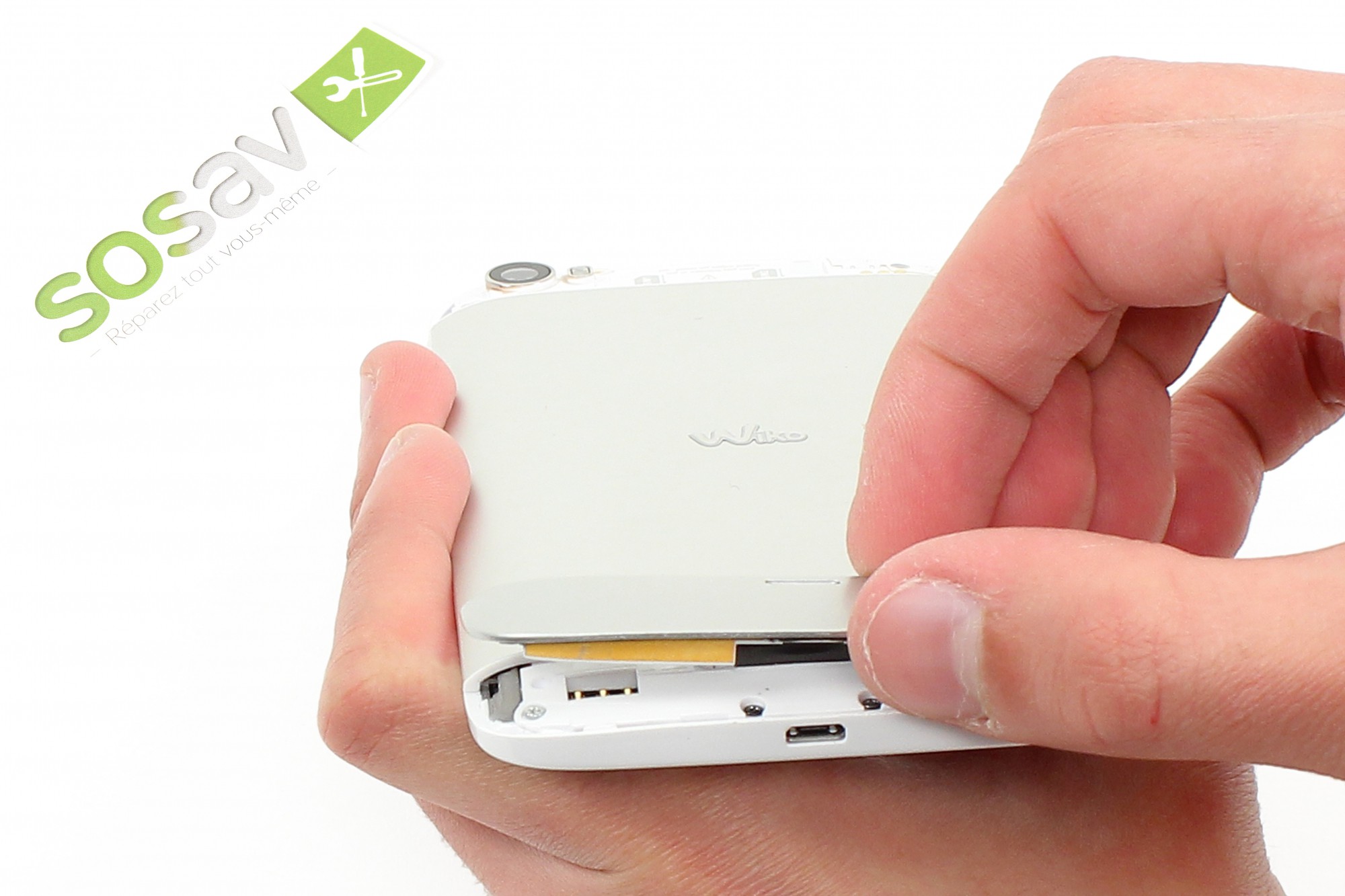

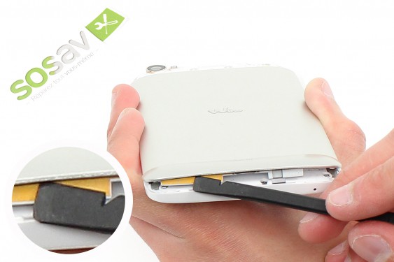

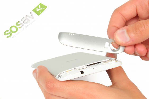

A l'aide d'une spatule en nylon, faites délicatement levier sur le cache supérieur afin de le démonter.
Retirez-le complétement.
Le cache supérieur du Wiko Darkside est désormais démonté.

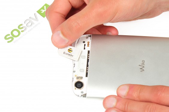

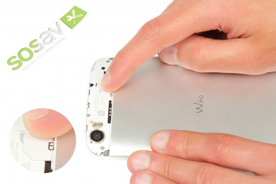

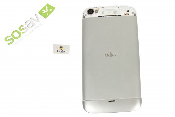

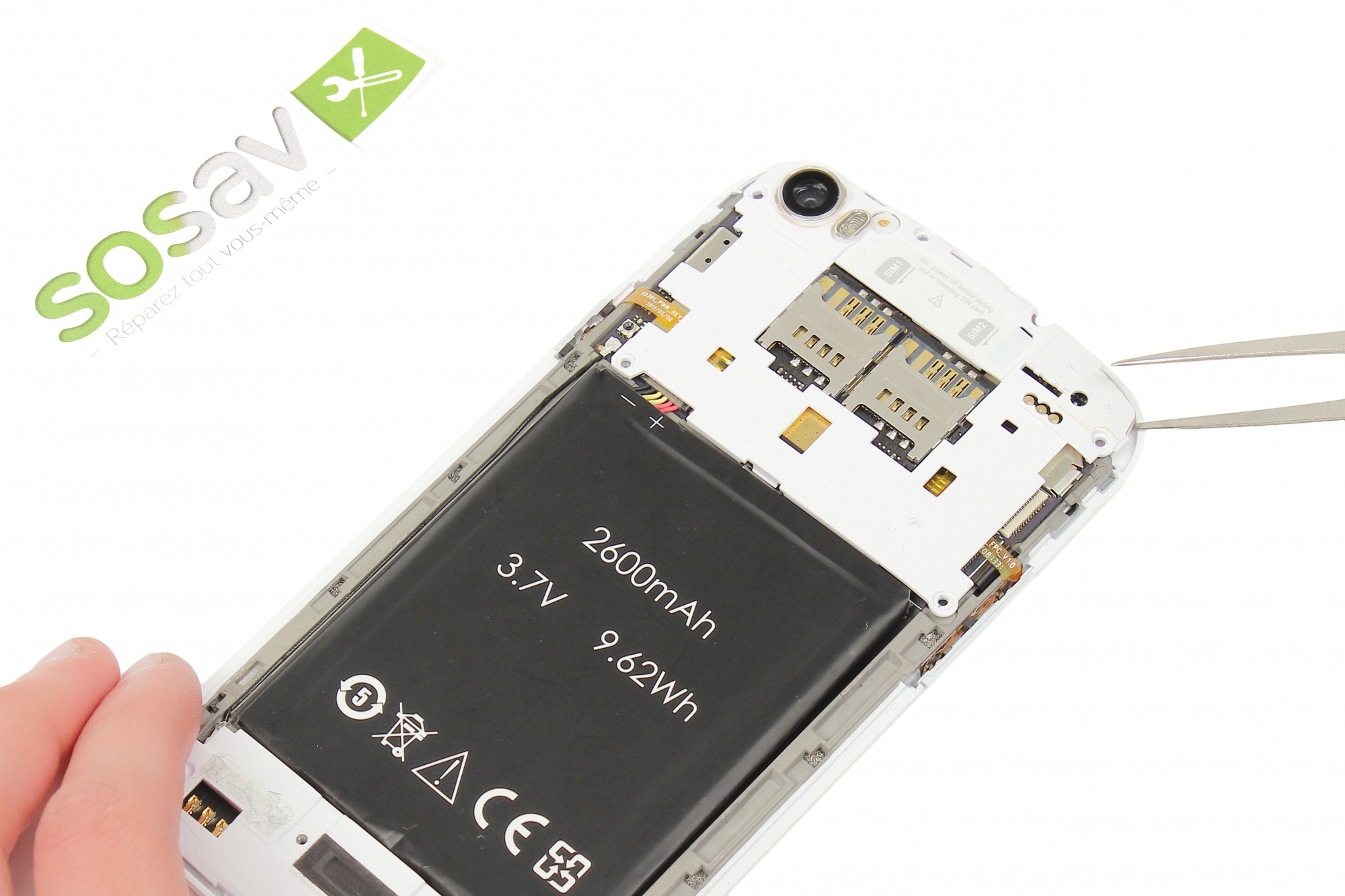

Poussez délicatement la carte SIM hors de son logement pour la retirer.
La carte SIM est ainsi enlevée.

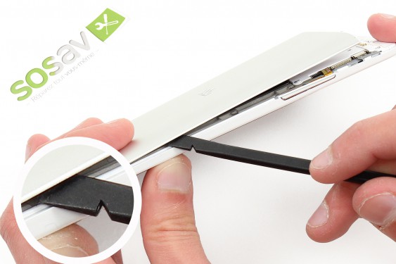

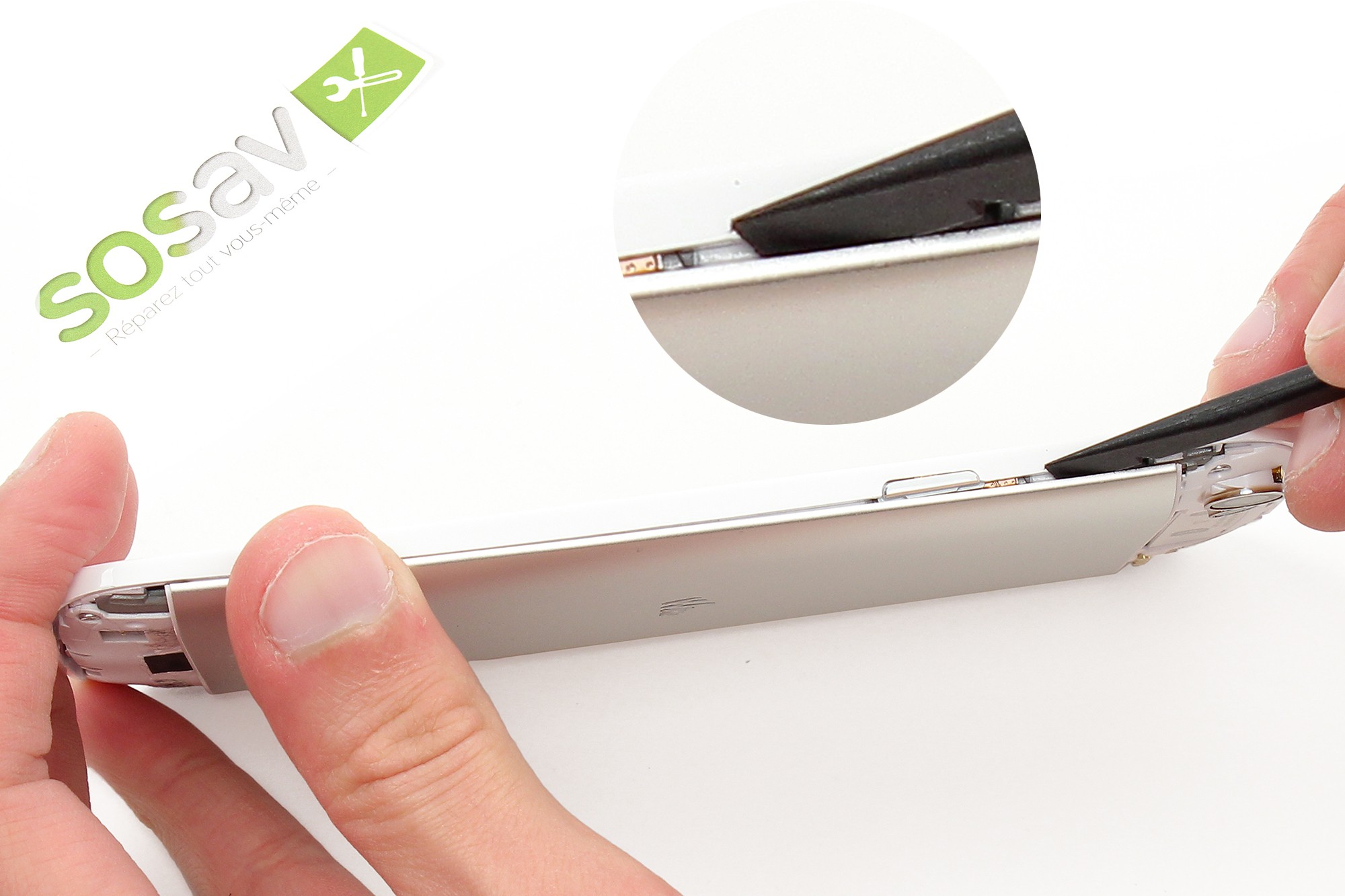

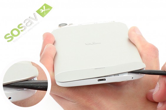

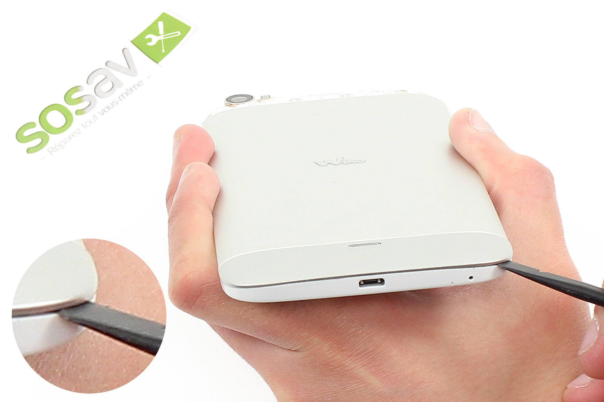

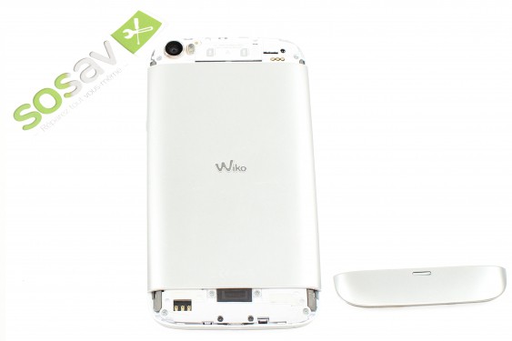

Reprenez la spatule en nylon pour faire délicatement levier sur le cache du bas.
Pour cela,insérez la spatule dans l'interstice entre le cache du bas et le châssis du téléphone comme indiqué sur les photos.
Saisissez ensuite le cache du bas puis retirez-le
Le cache du bas est désormais démonté.

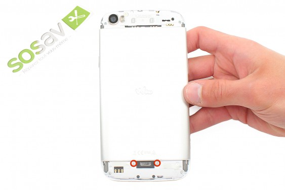

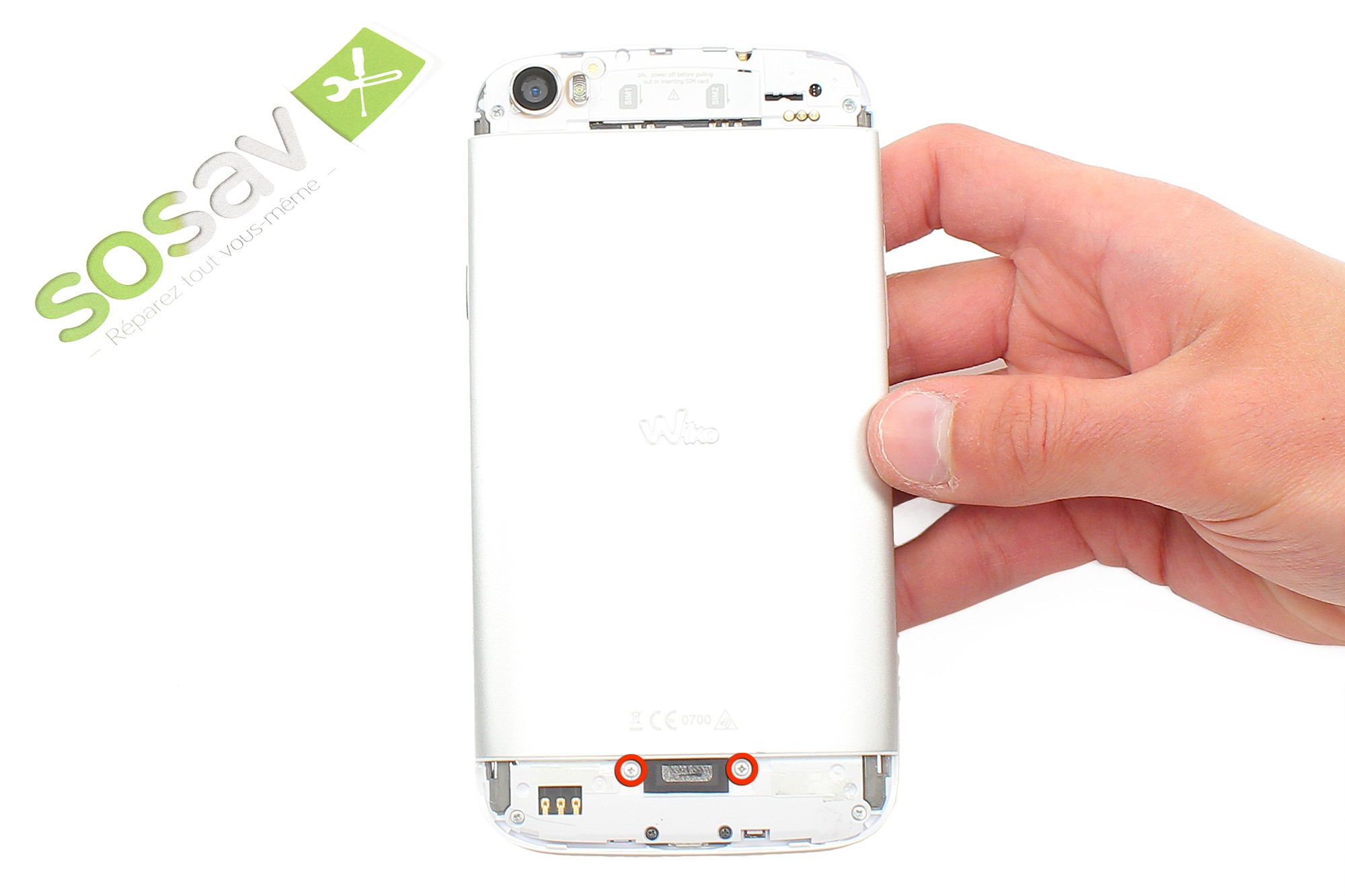

A l'aide d'un tournevis cruciforme, dévissez les deux vis entourées en rouge sur la photo.

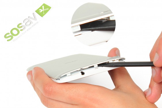

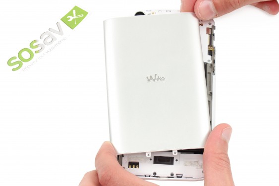

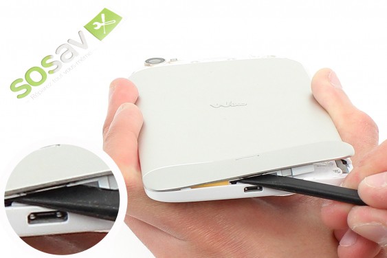

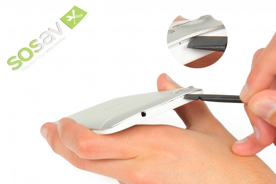

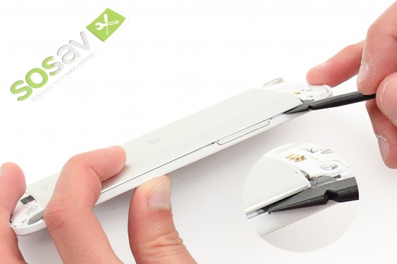

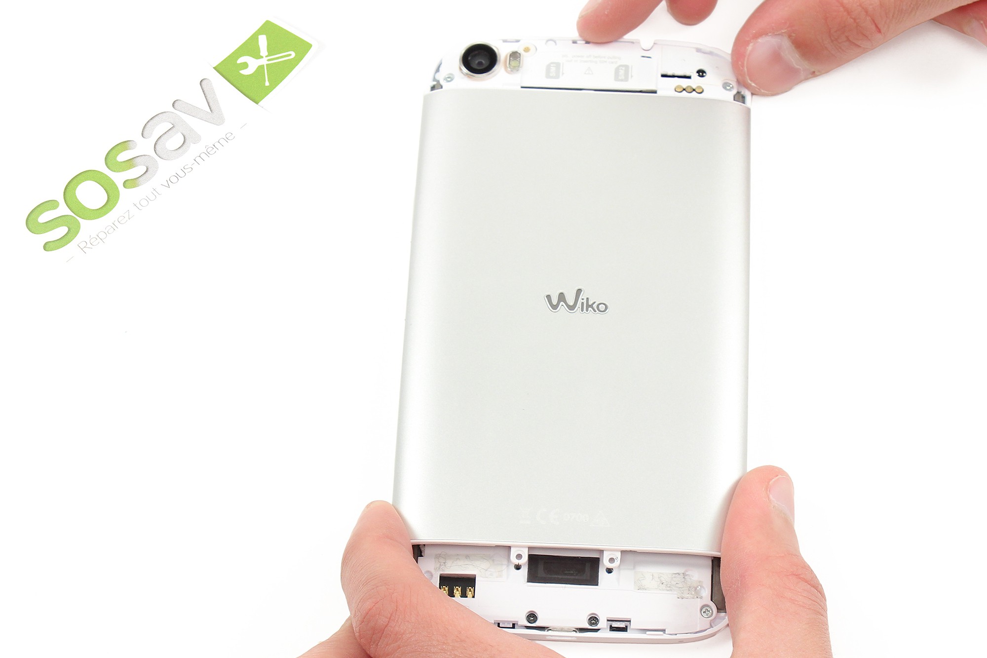

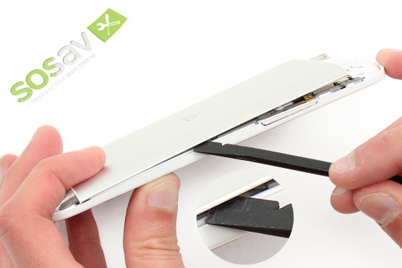

Toujours avec la spatule en nylon, déclipsez la coque arrière.
Pour cela, insérez la spatule dans l'interstice gauche entre la coque arrière et le châssis du téléphone.
Répétez l'étape précédente du côté droit du téléphone, toujours en vous servant de la spatule.
Retirez ensuite le cache arrière du téléphone.
Le cache arrière du Wiko Darkside est désormais démonté.

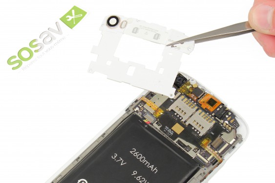

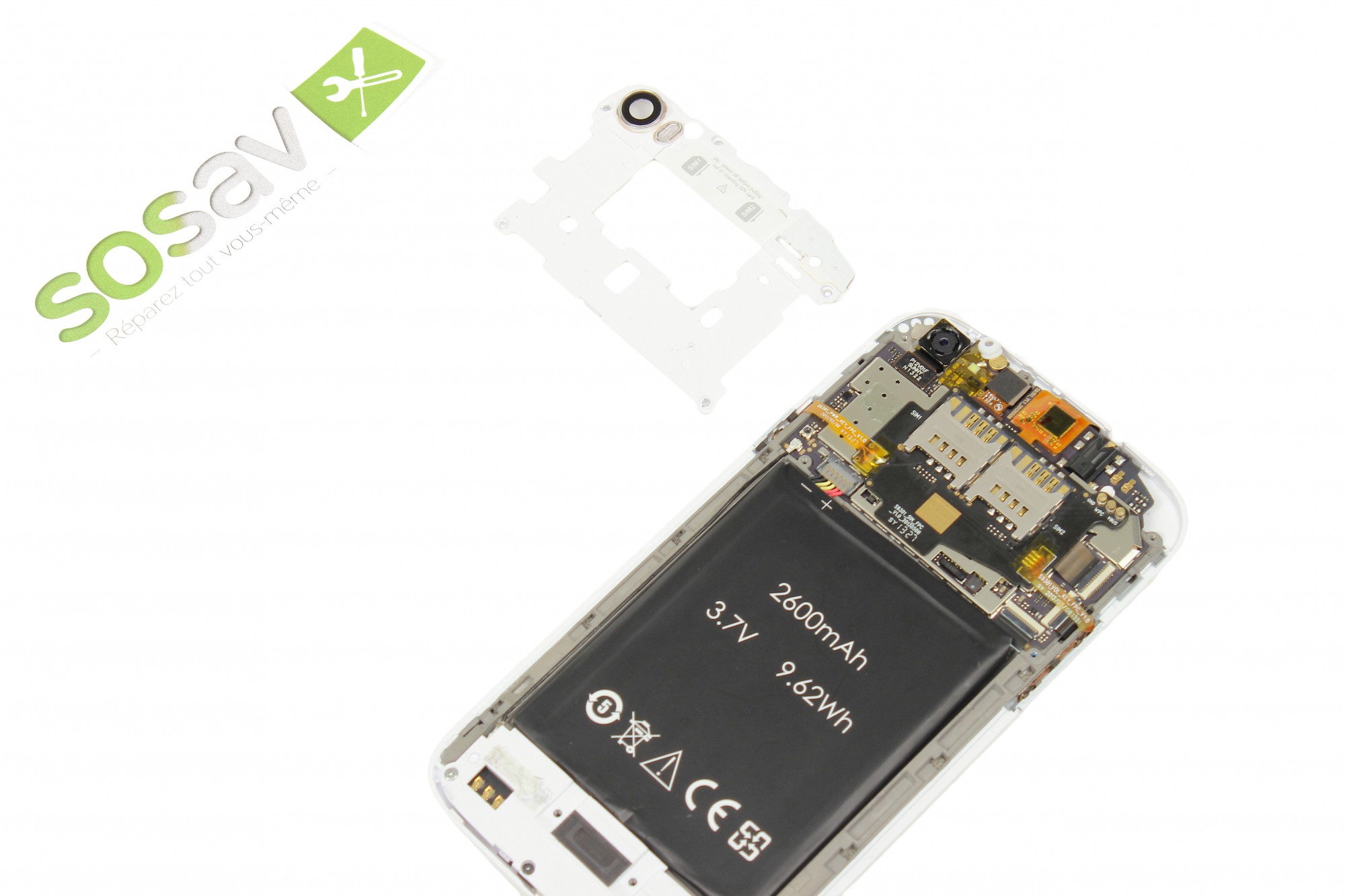

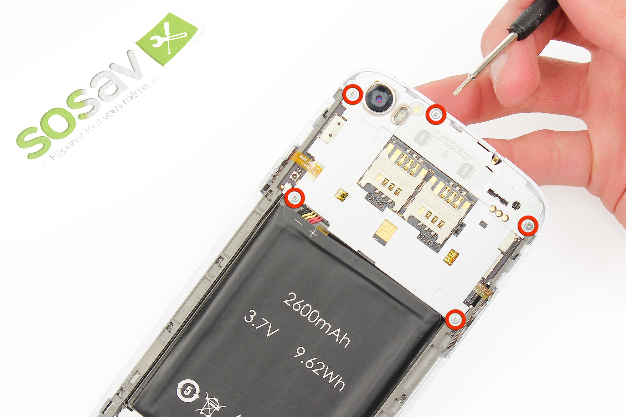

Avec le tournevis cruciforme, dévissez les cinq vis entourées en rouge sur la photo.

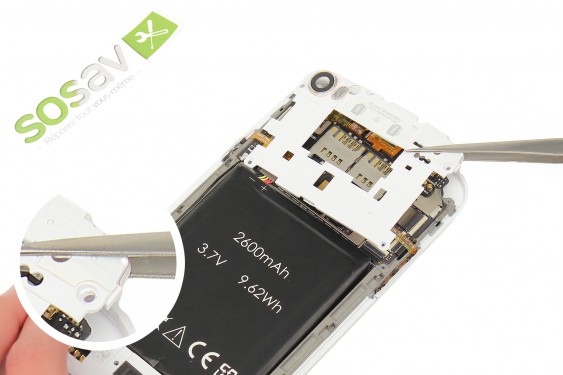

Utilisez une pince pour extraire le cache de la carte mère.
Le cache de la carte mère est désormais démonté.

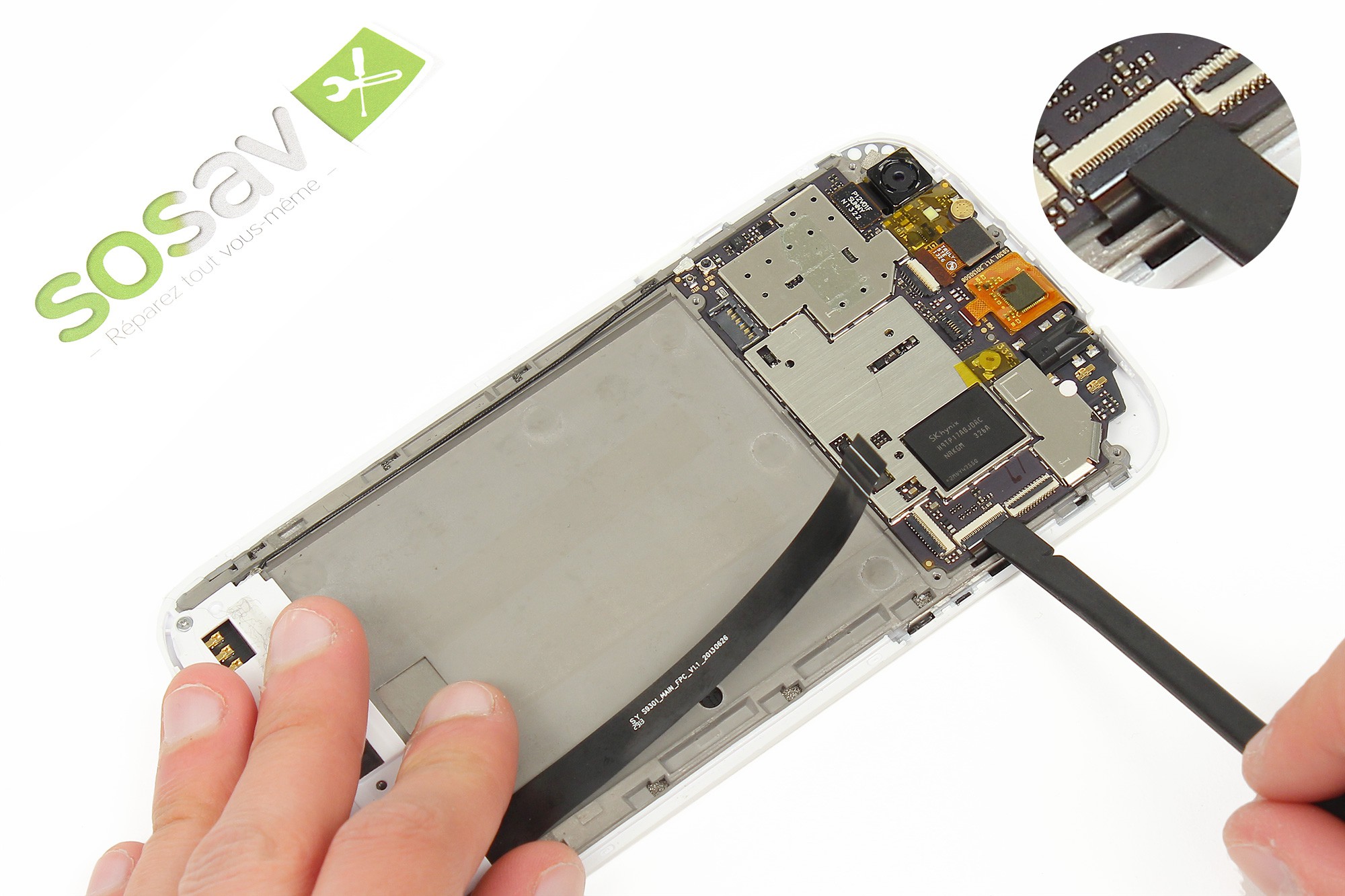

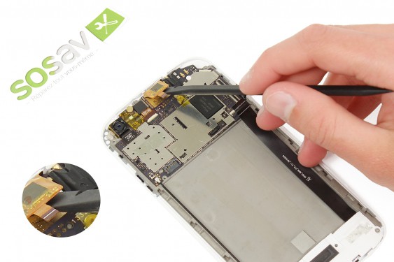

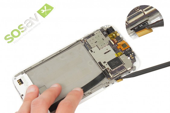

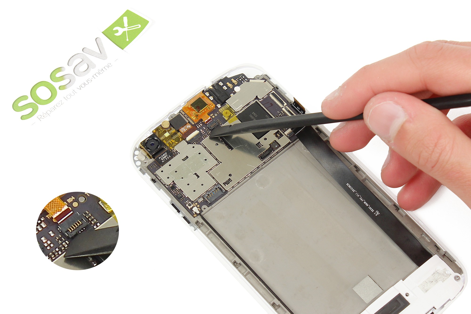

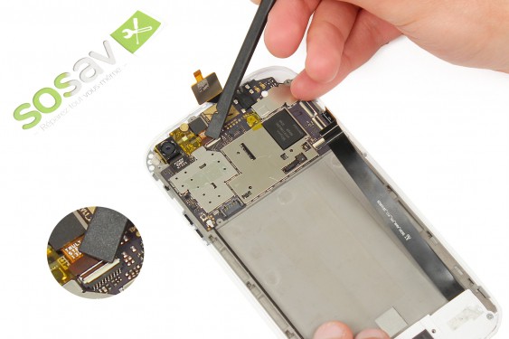

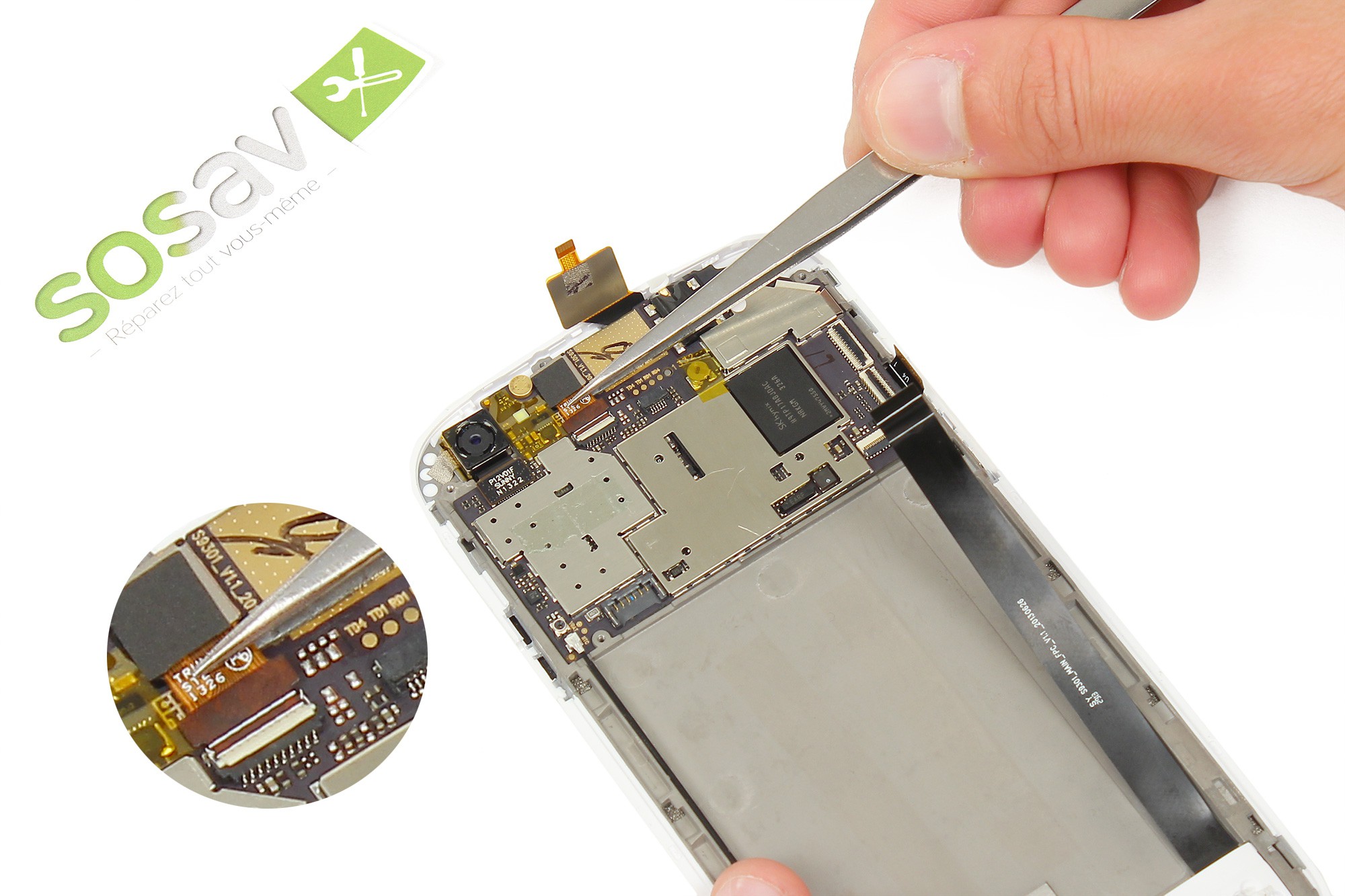

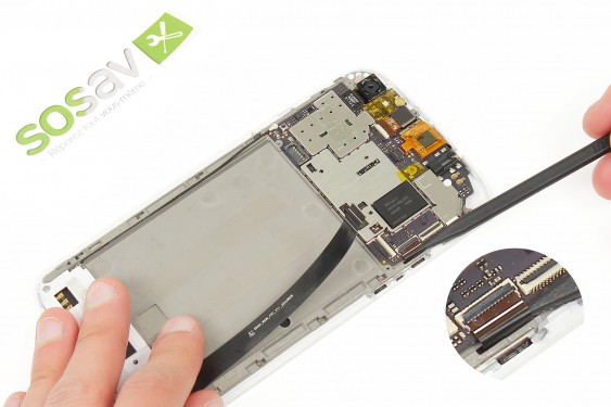

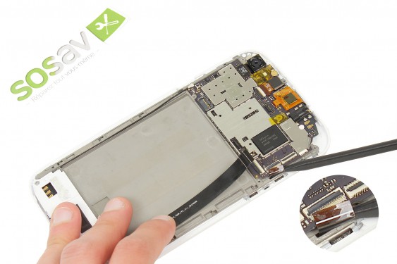

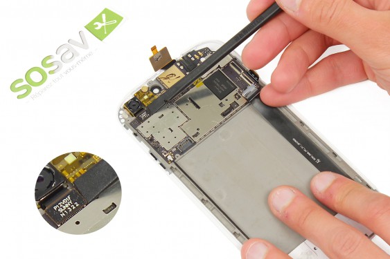

Avec la pointe de la spatule en nylon, déconnectez le connecteur du haut du câble d'interconnexion.
Déverrouillez le connecteur FPC du lecteur SIM et microSD.
Sortez la nappe du lecteur SIM et microSD de son logement en vous aidant de la pointe de la spatule.

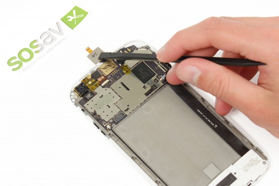

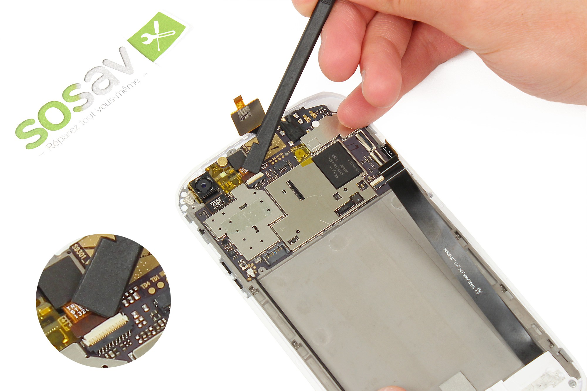

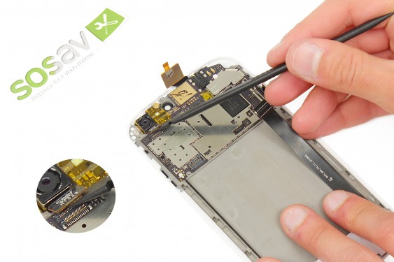

Déverrouillez le connecteur FPC de la nappe de l'écran tactile.
Procedez ensuite au retrait de la nappe de l'écran tactile de son logement.

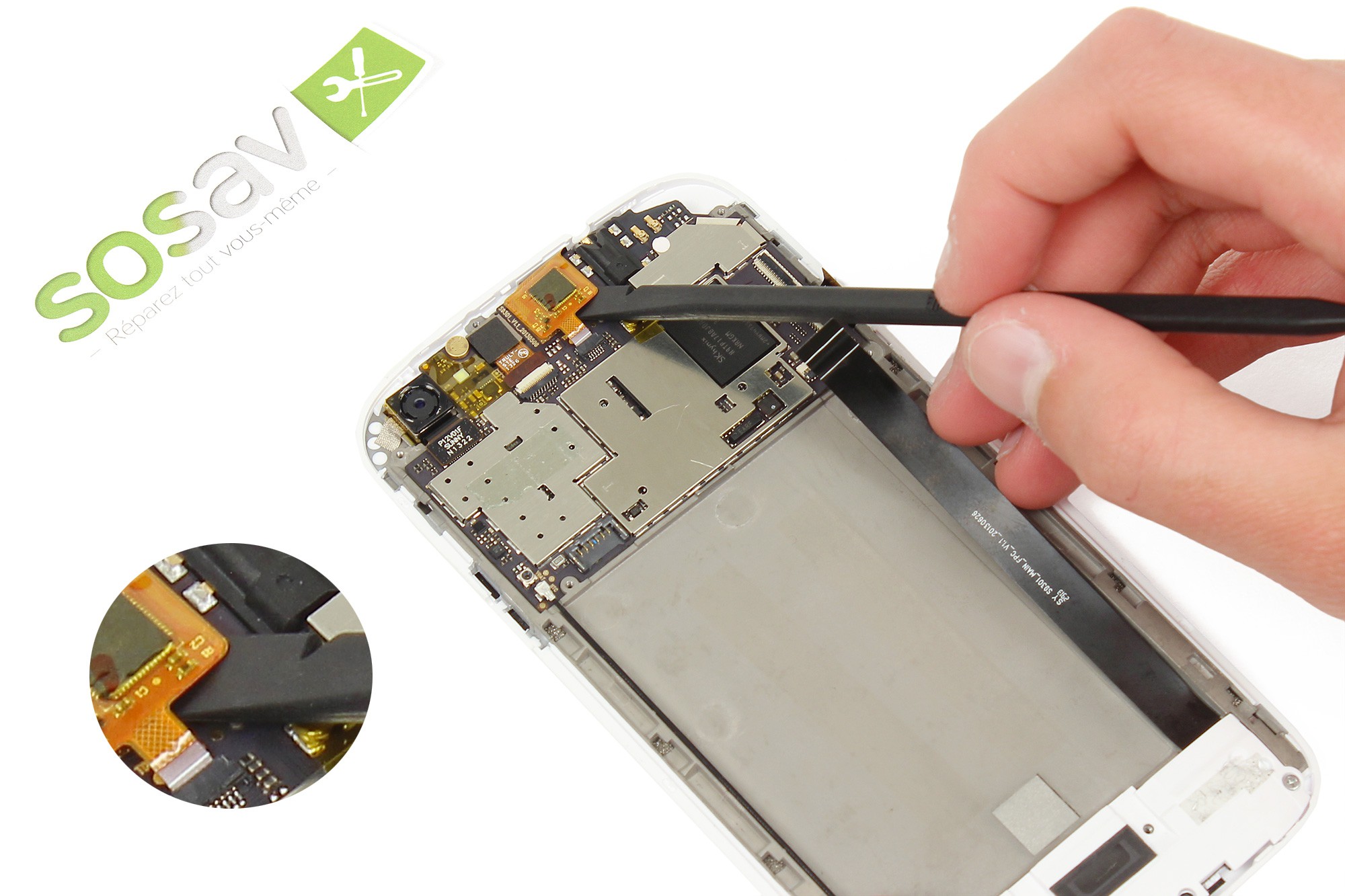

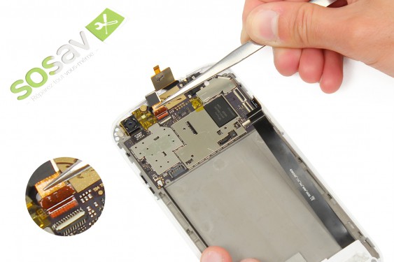

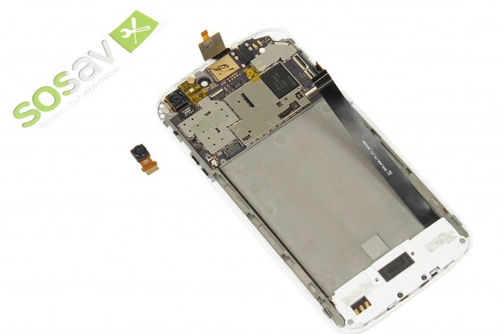

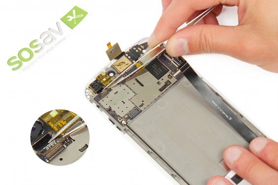

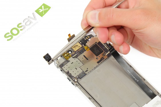

Une nouvelle fois, déverrouillez le connecteur FPC de la caméra avant.
Utilisez ensuite la pince afin de retirer la caméra avant.

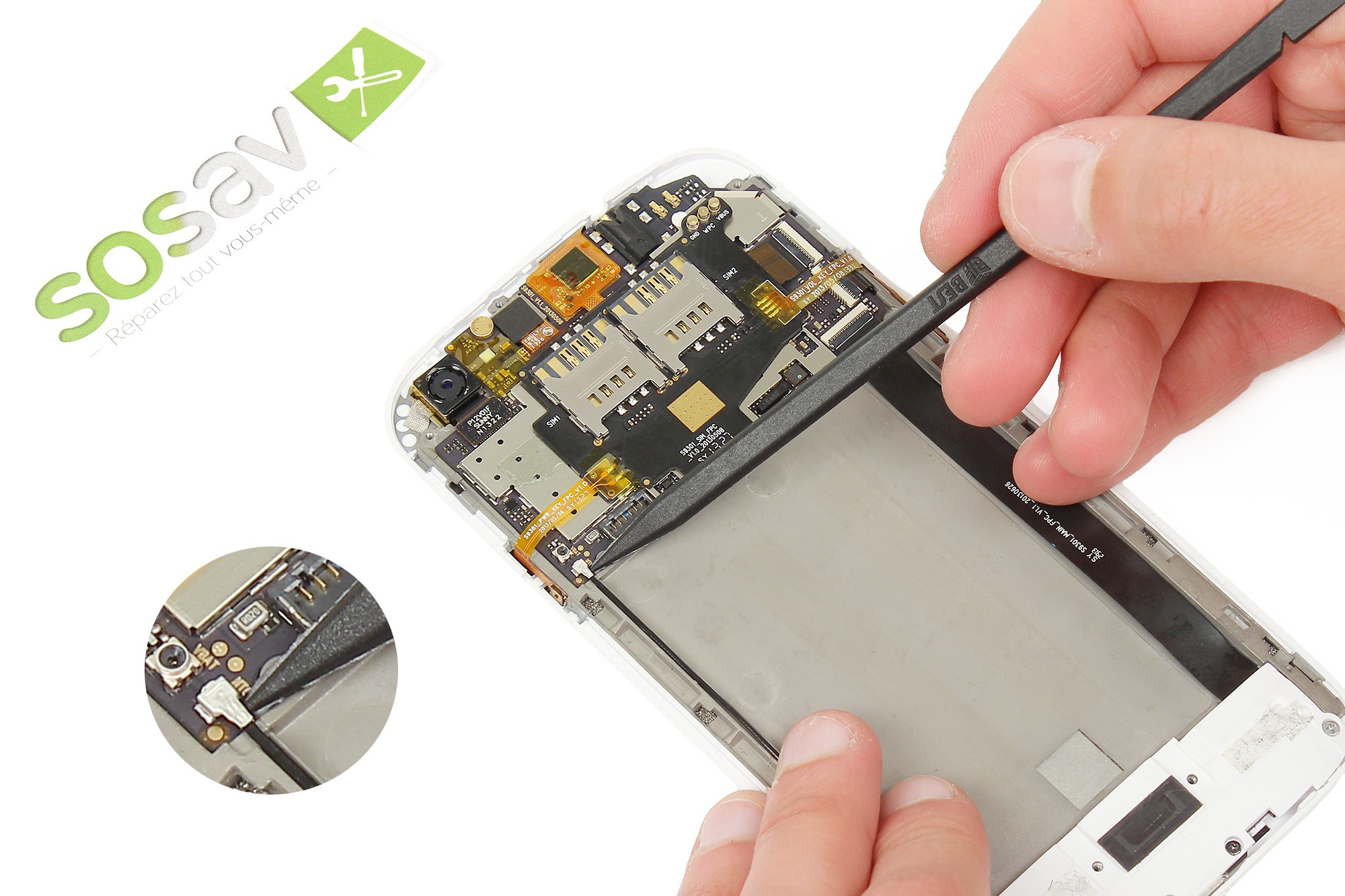

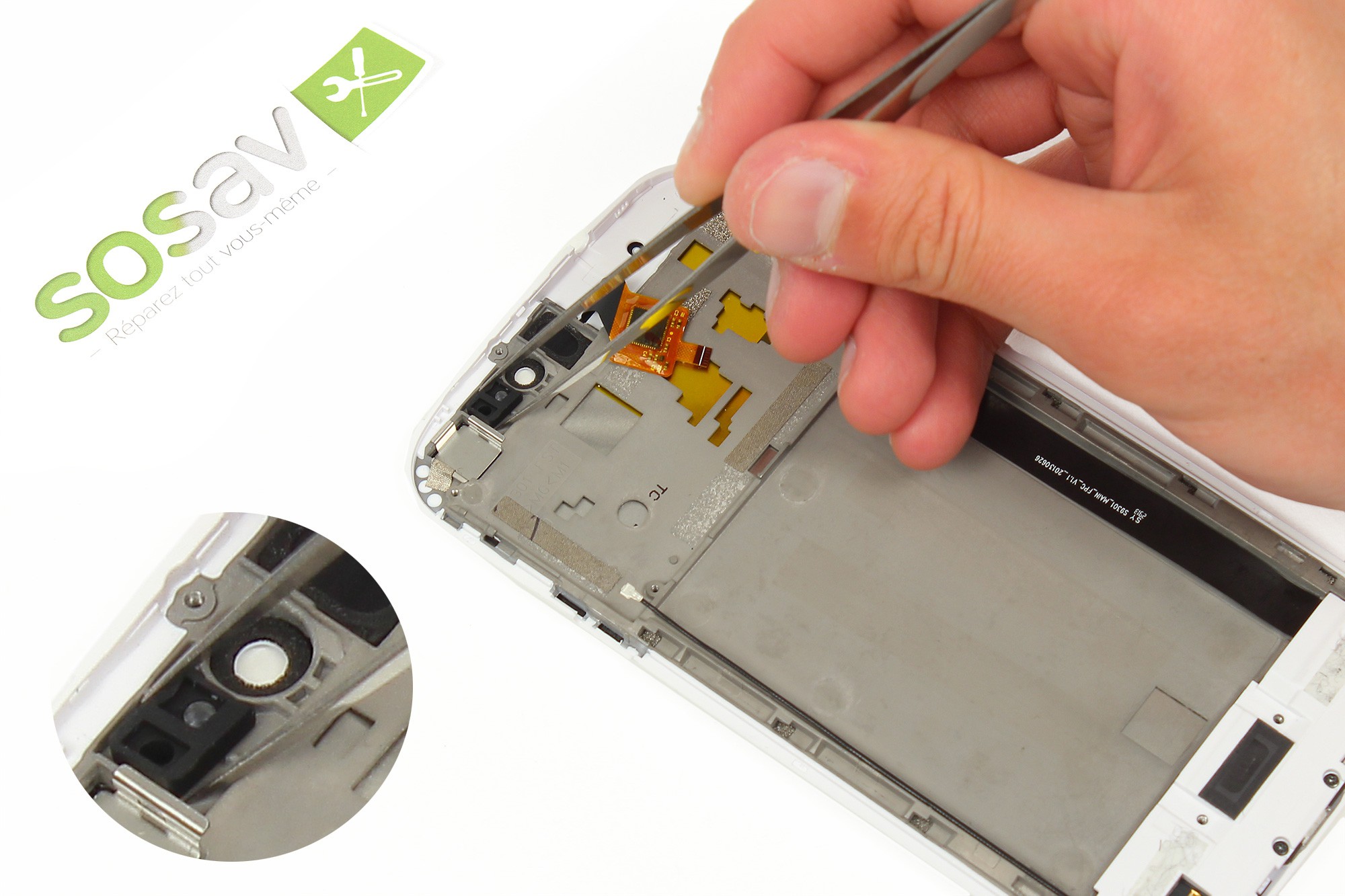

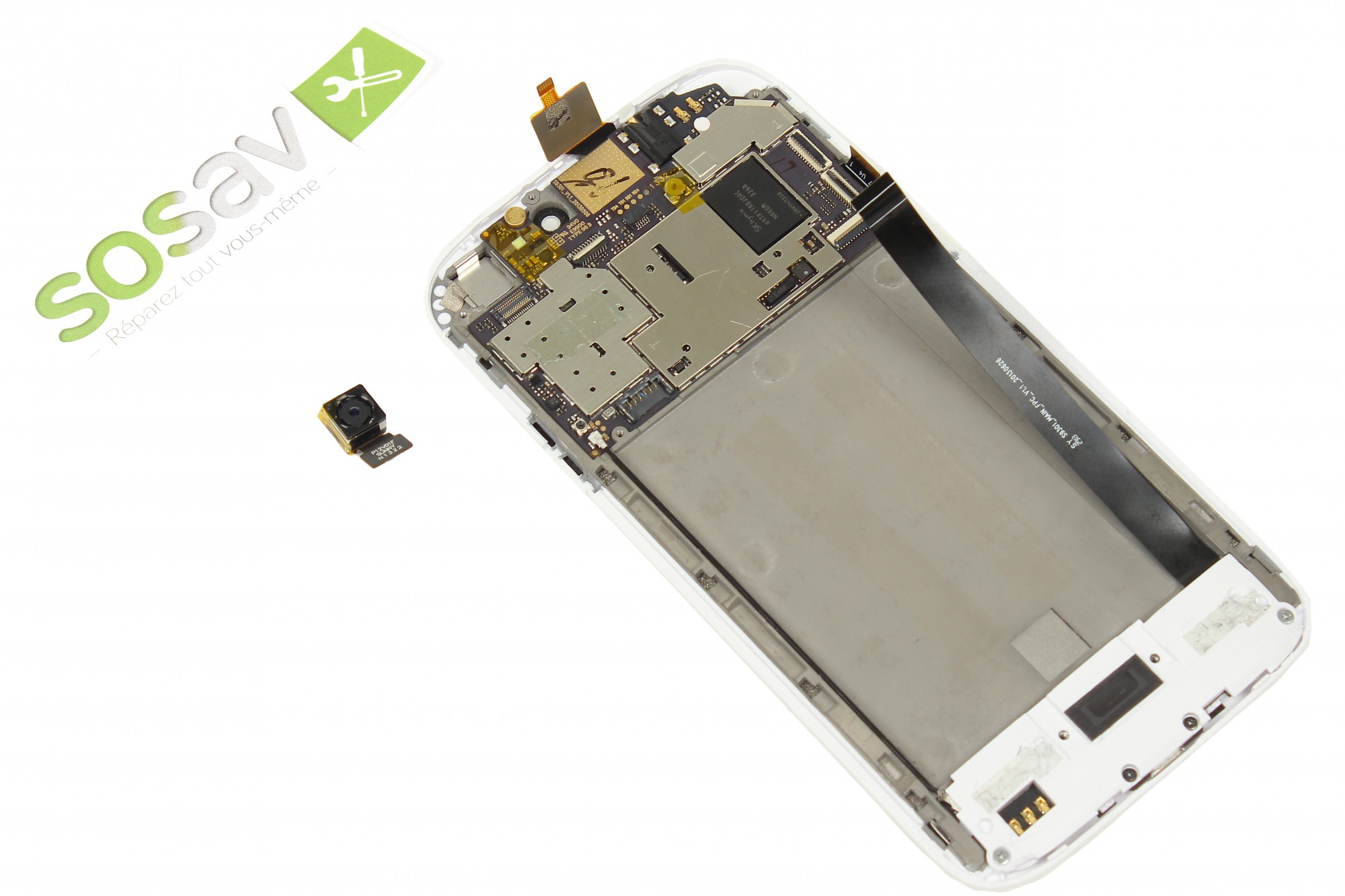

Reprenez la spatule en nylon pour déconnecter la caméra arrière.

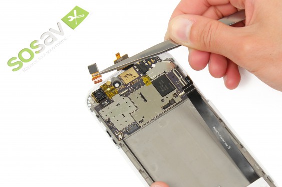

Utilisez ensuite une pince afin de retirer la caméra arrière.
La caméra arrière du Wiko Darkside est désormais démontée.

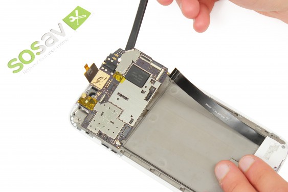

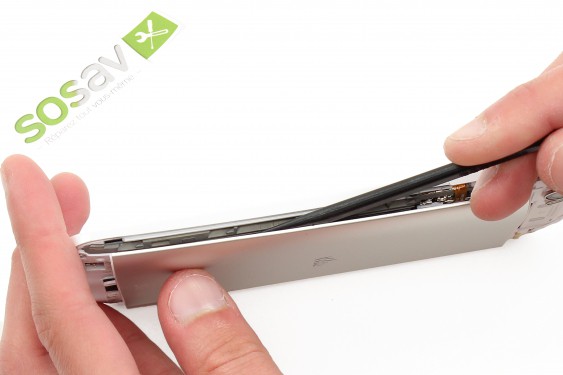

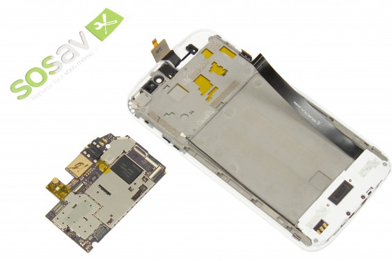

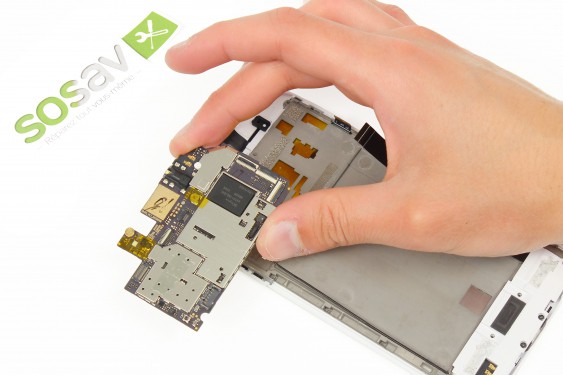

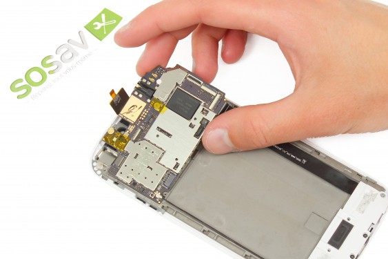

Soulevez délicatement la carte mère par le bord droit.
La carte mère du Wiko Darkside est à présent démontée.

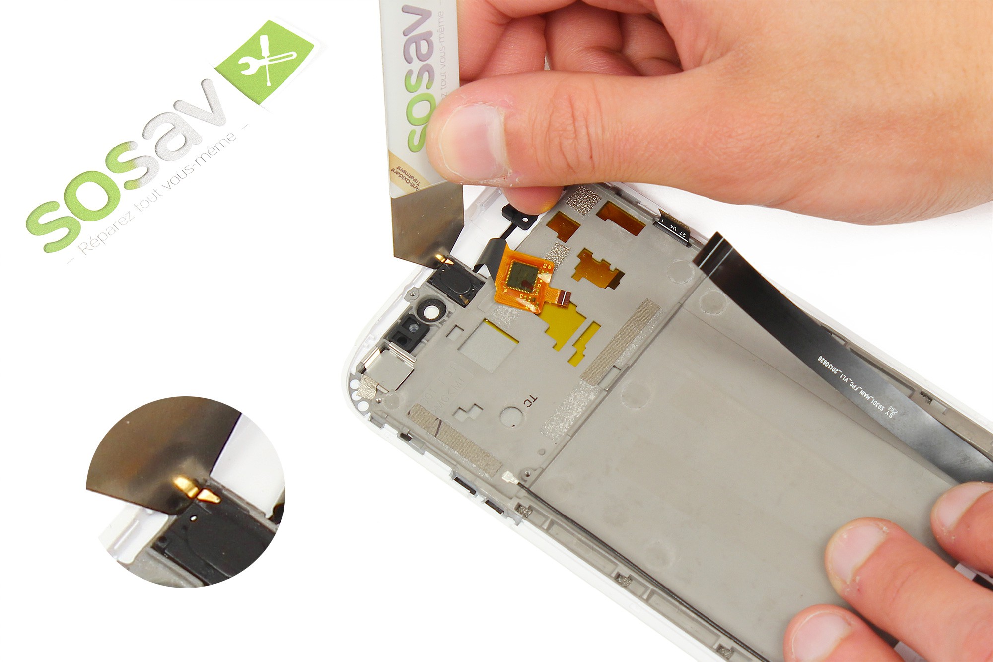

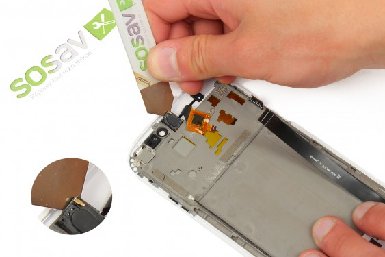

A l'aide d'une spatule iSesamo, retirez le haut-parleur interne.
Le haut-parleur interne du Wiko Darkside est désormais démonté.

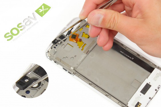

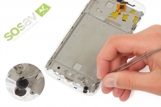

Réutilisez la pince afin de procéder au retrait du caoutchouc droit de protection.
Etape 26

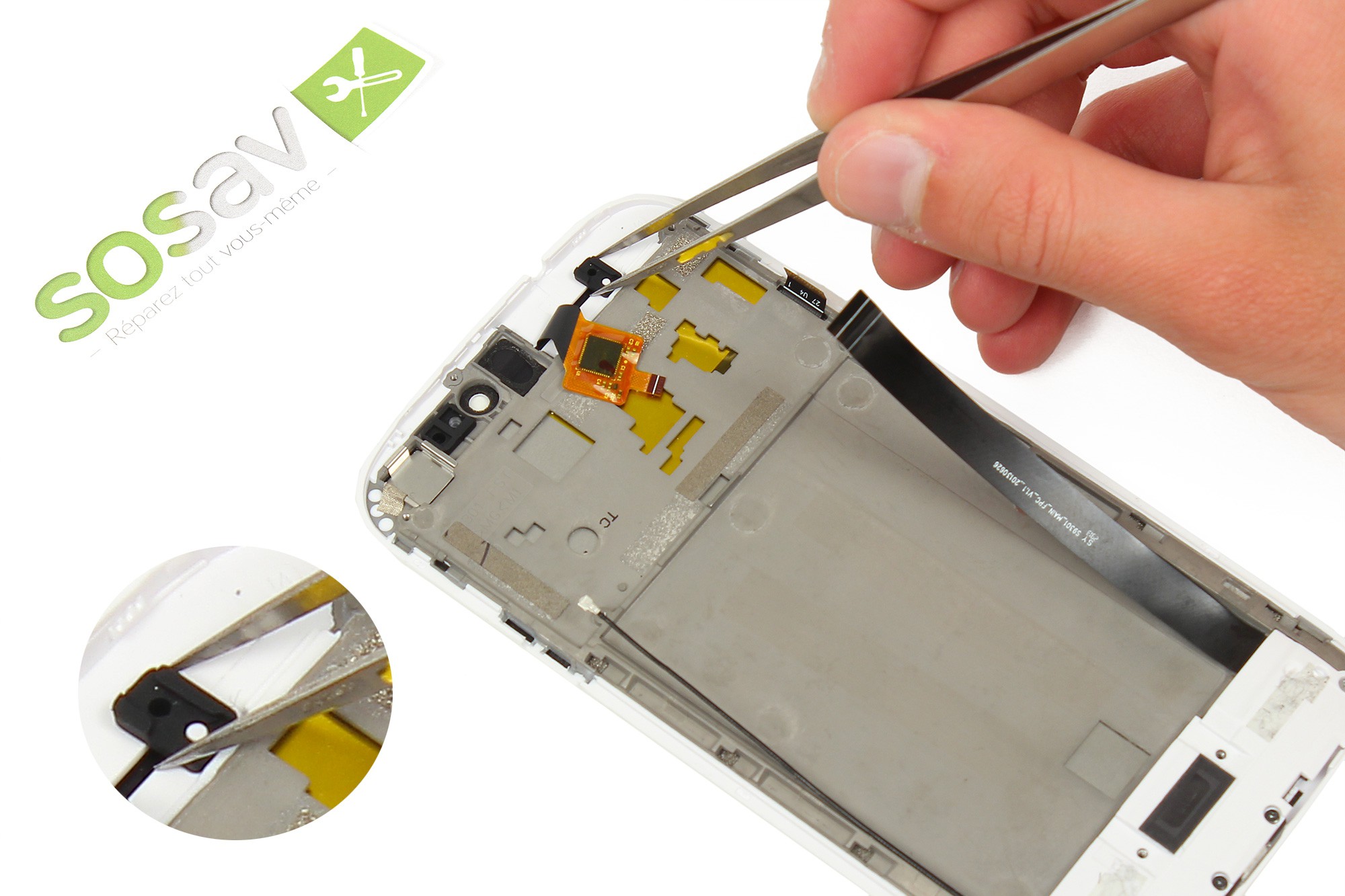

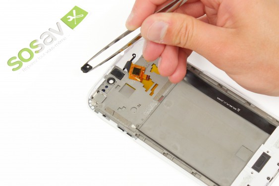

Toujours à l'aide de la pince, retirez le caoutchouc de protection du capteur de proximité et de luminosité.
Etape 27

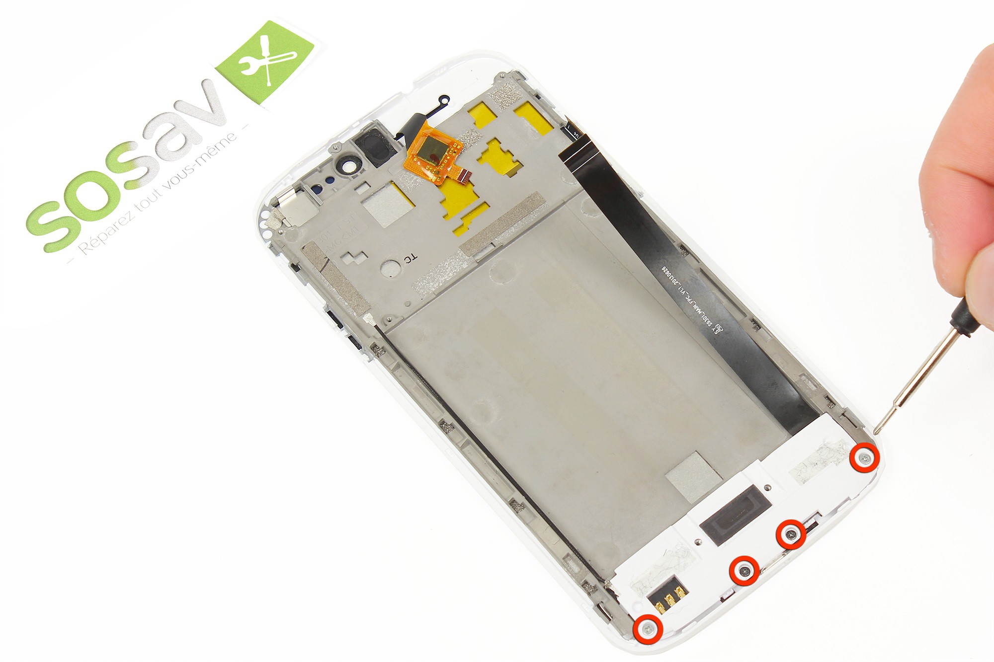

Utilisez le tournevis cruciforme pour dévisser les quatre vis entourées en rouge sur la photo.

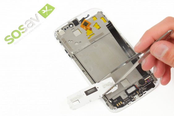

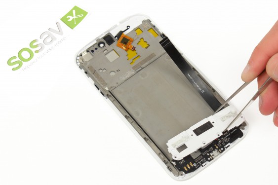

Toujours avec la pince, retirez le plastique de protection de l'ensemble du bas.
Etape 29

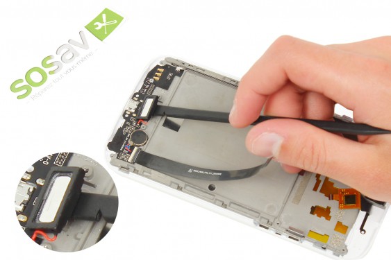

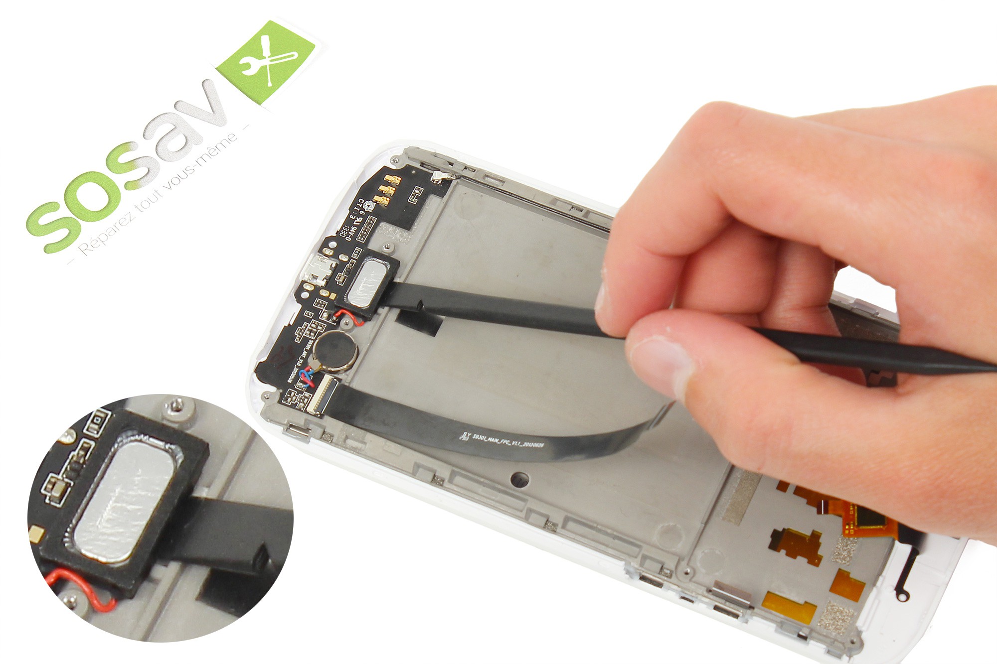

Reprenez la spatule en nylon pour décoller délicatement le haut-parleur externe.
Etape 30

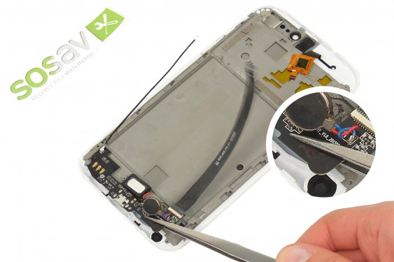

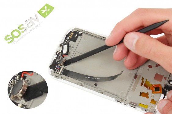

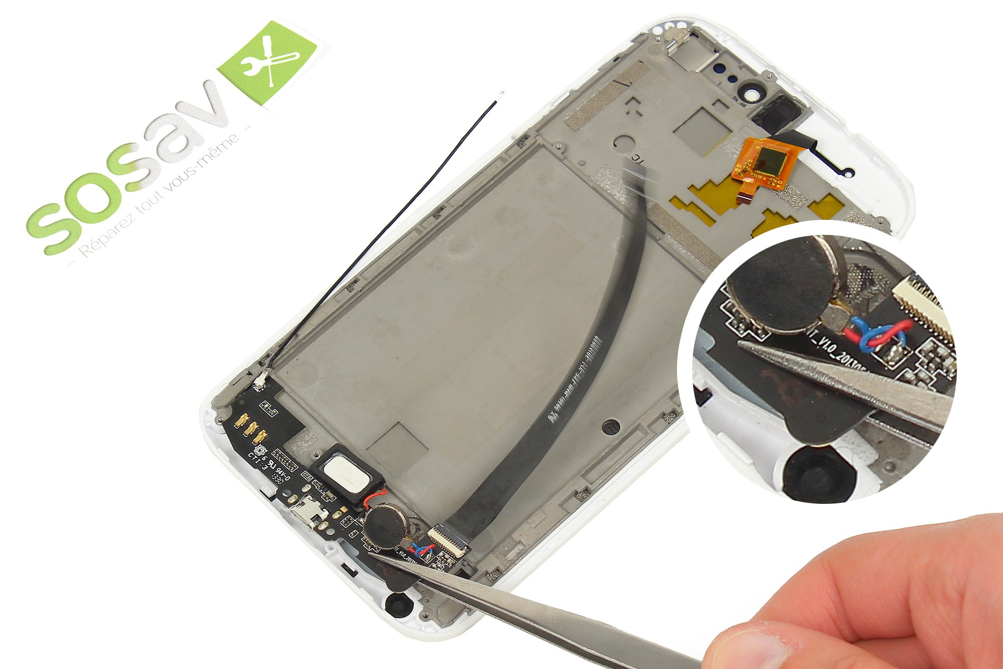

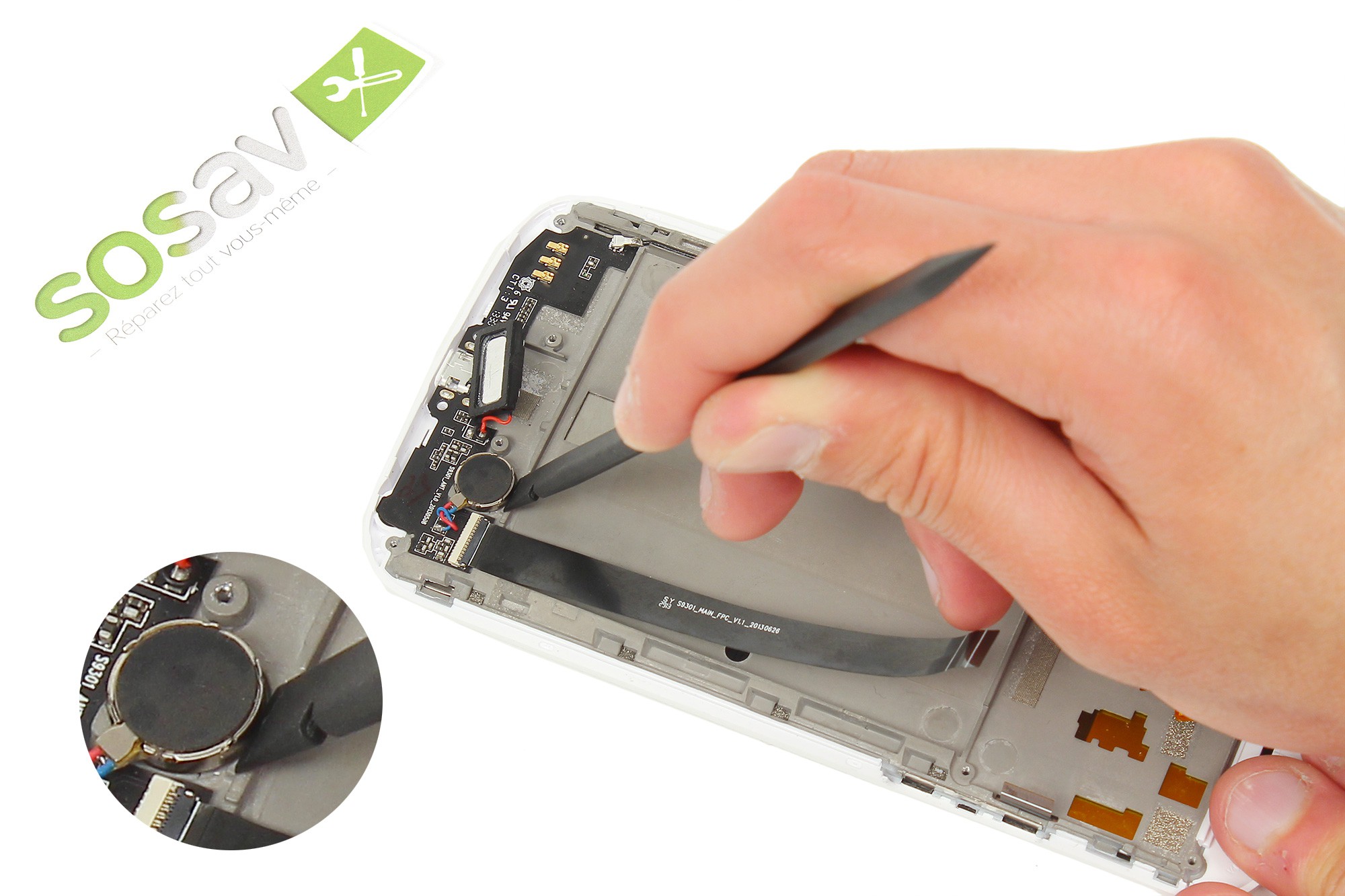

Décollez ensuite le vibreur.
Etape 31

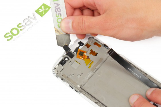

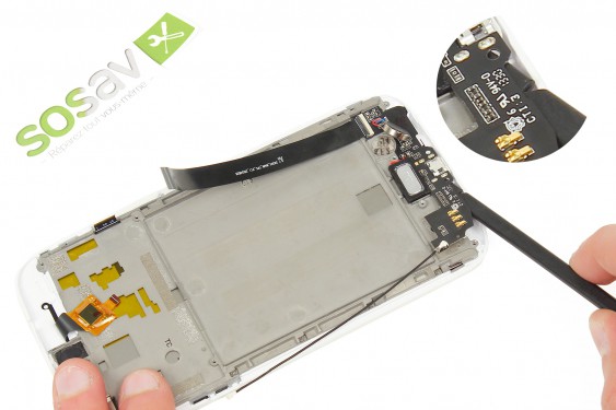

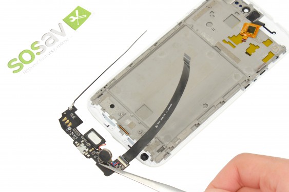

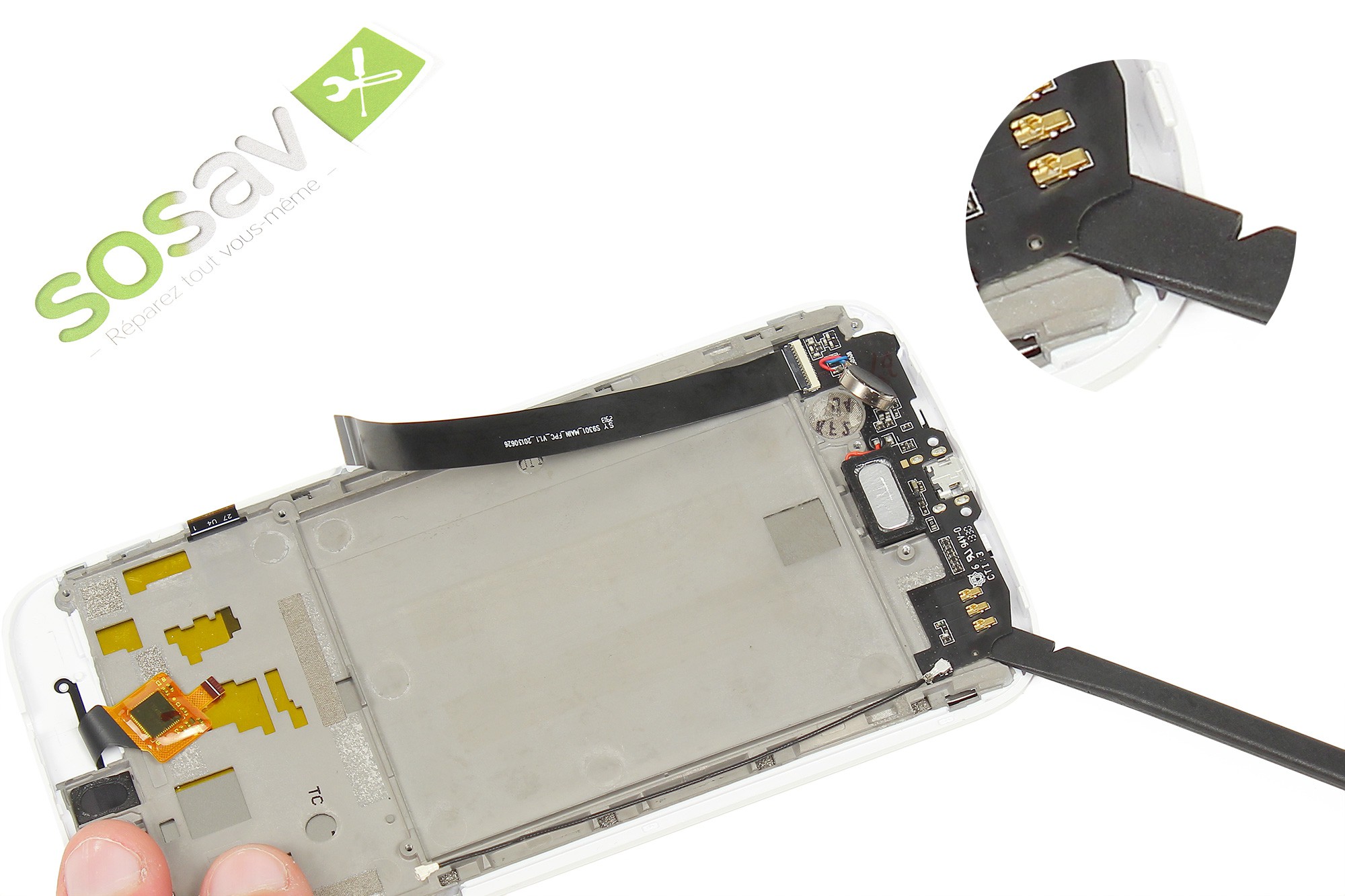

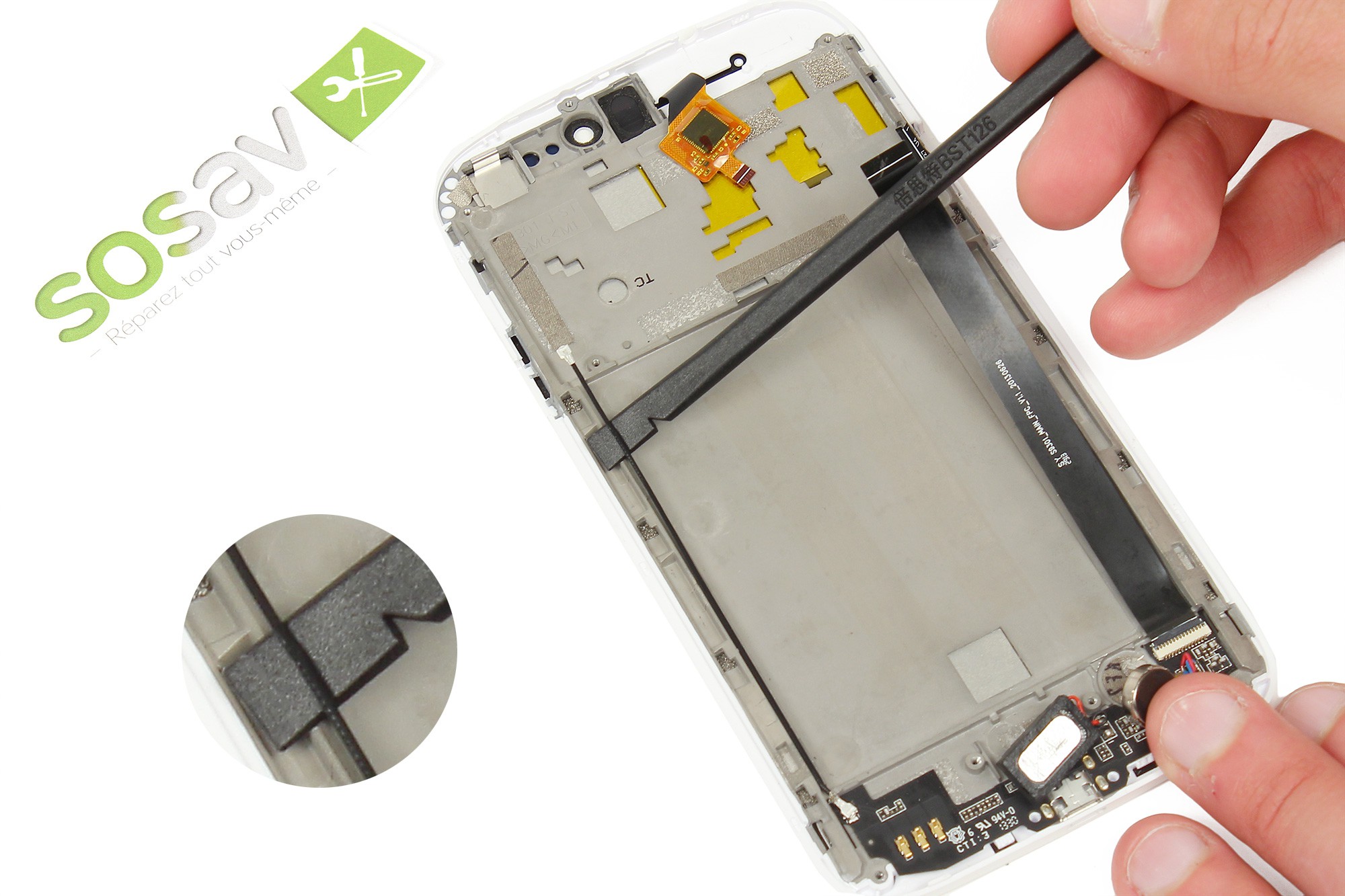

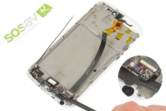

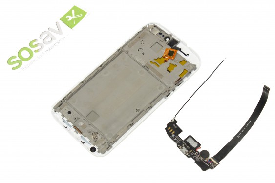

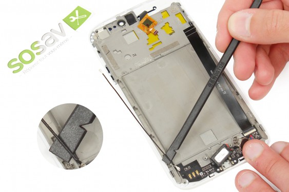

Retirez le câble d'interconnexion de son logement en utilisant la spatule en nylon.
Etape 32
A nouveau, décollez délicatement l'ensemble du bas.
Etape 33

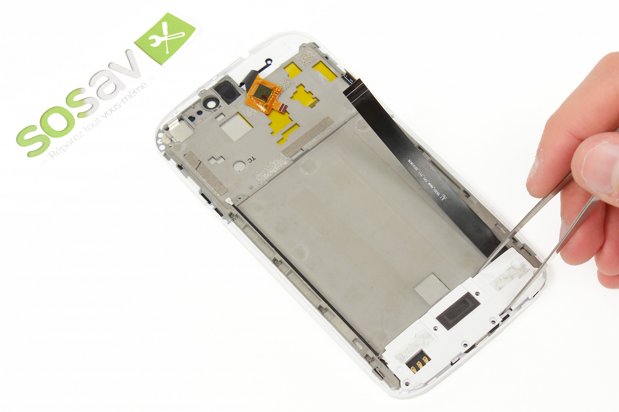

En vous servant de la pince, saisissez l'ensemble du bas puis procédez à son retrait.

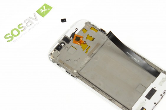

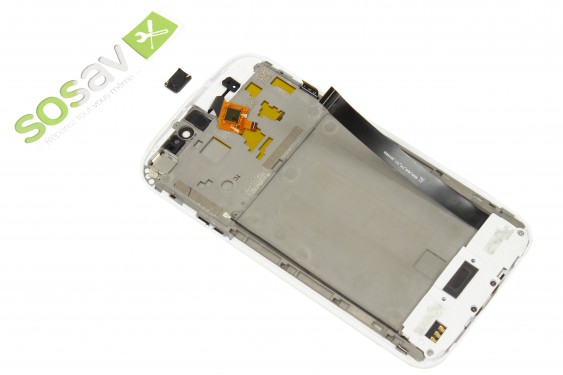

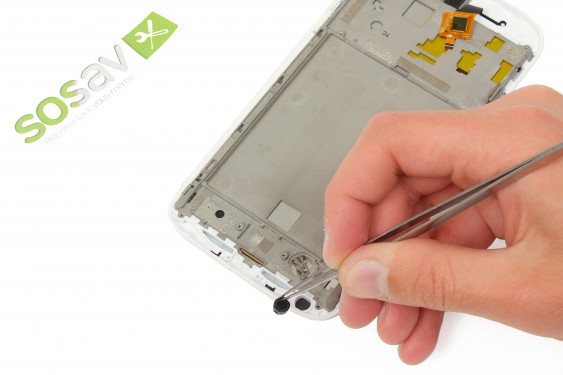

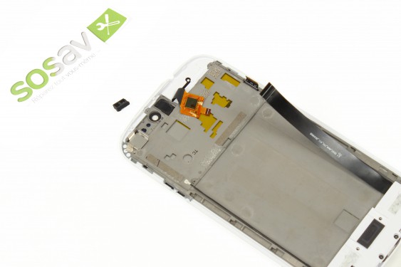

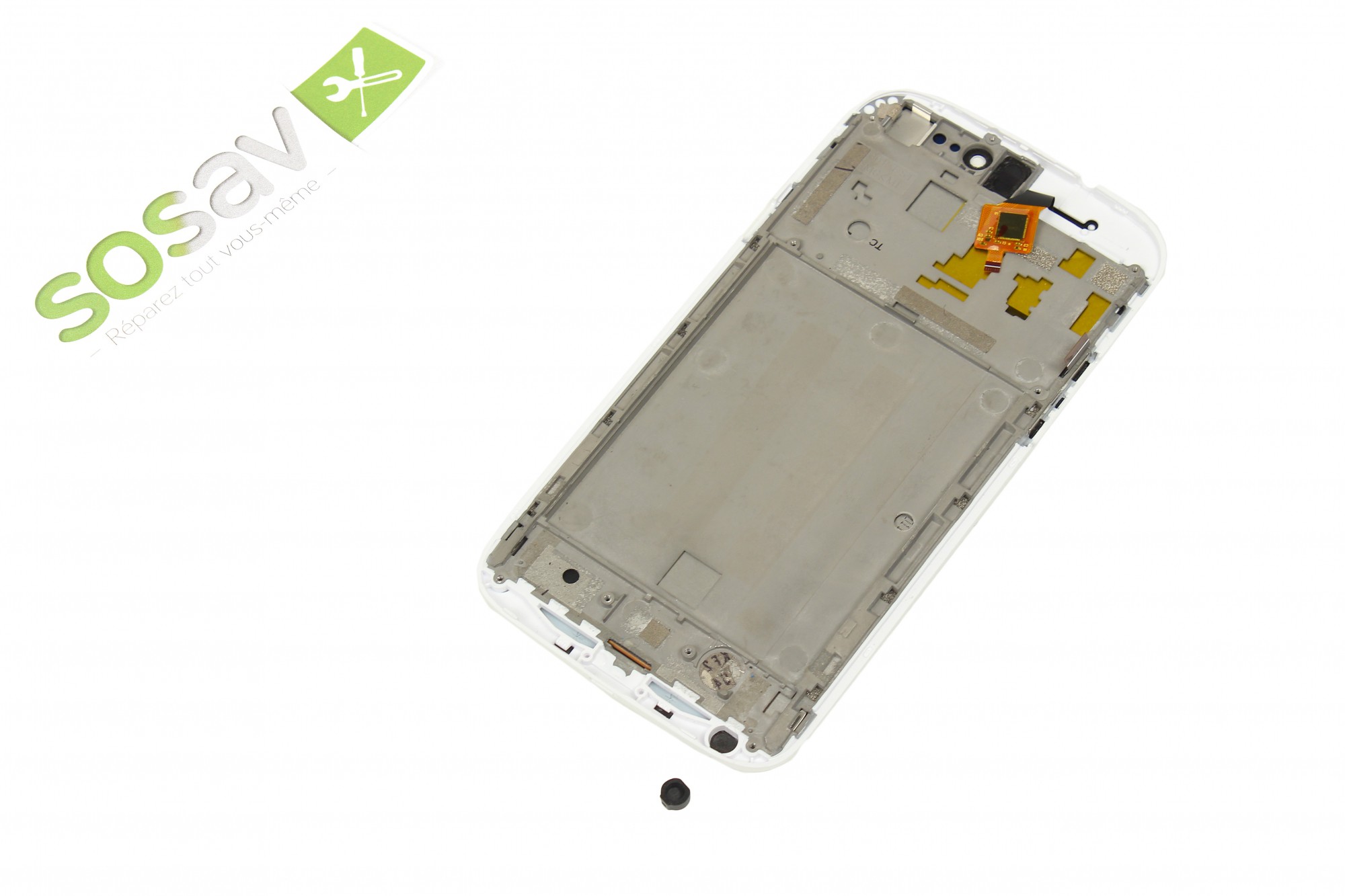

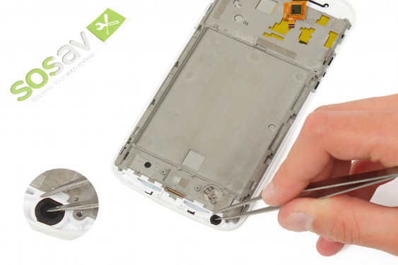

Retirez délicatement le caoutchouc conducteur du microphone principal en utilisant la pince pour plus de précision.
Etape 35
L'écran complet du Wiko Darkside est désormais démonté.
