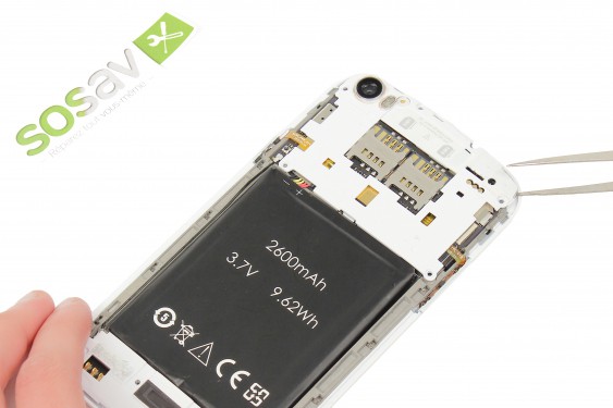

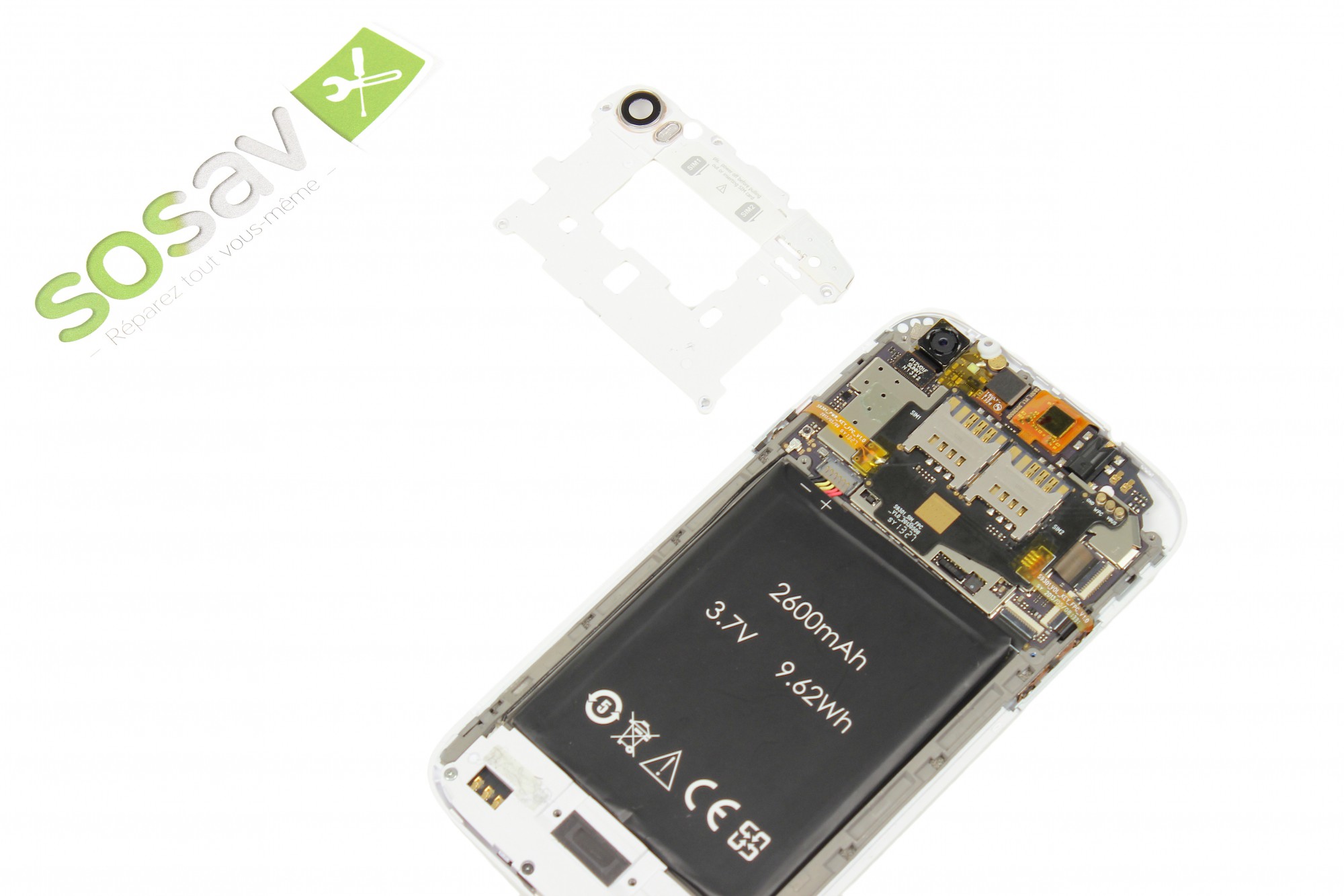

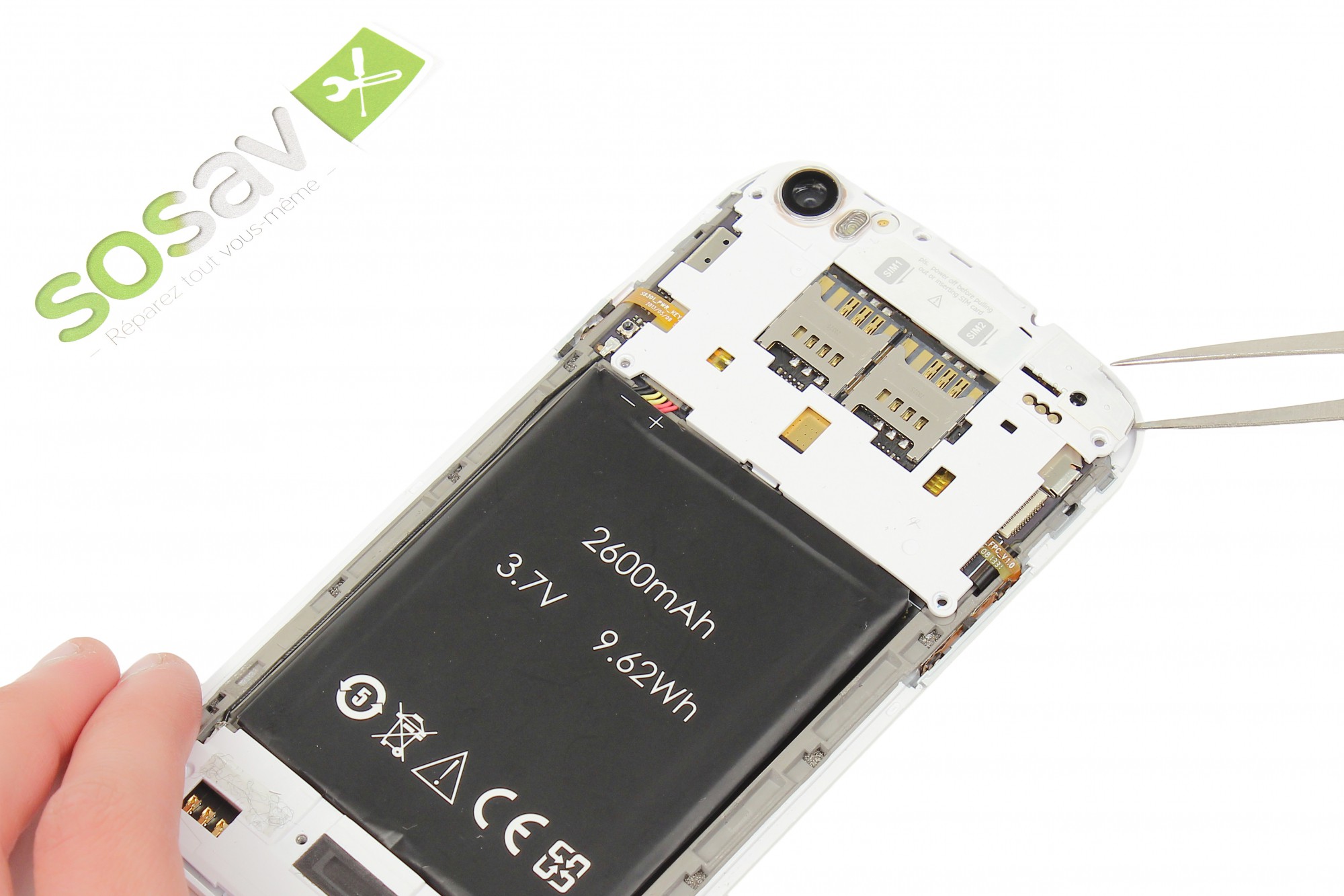

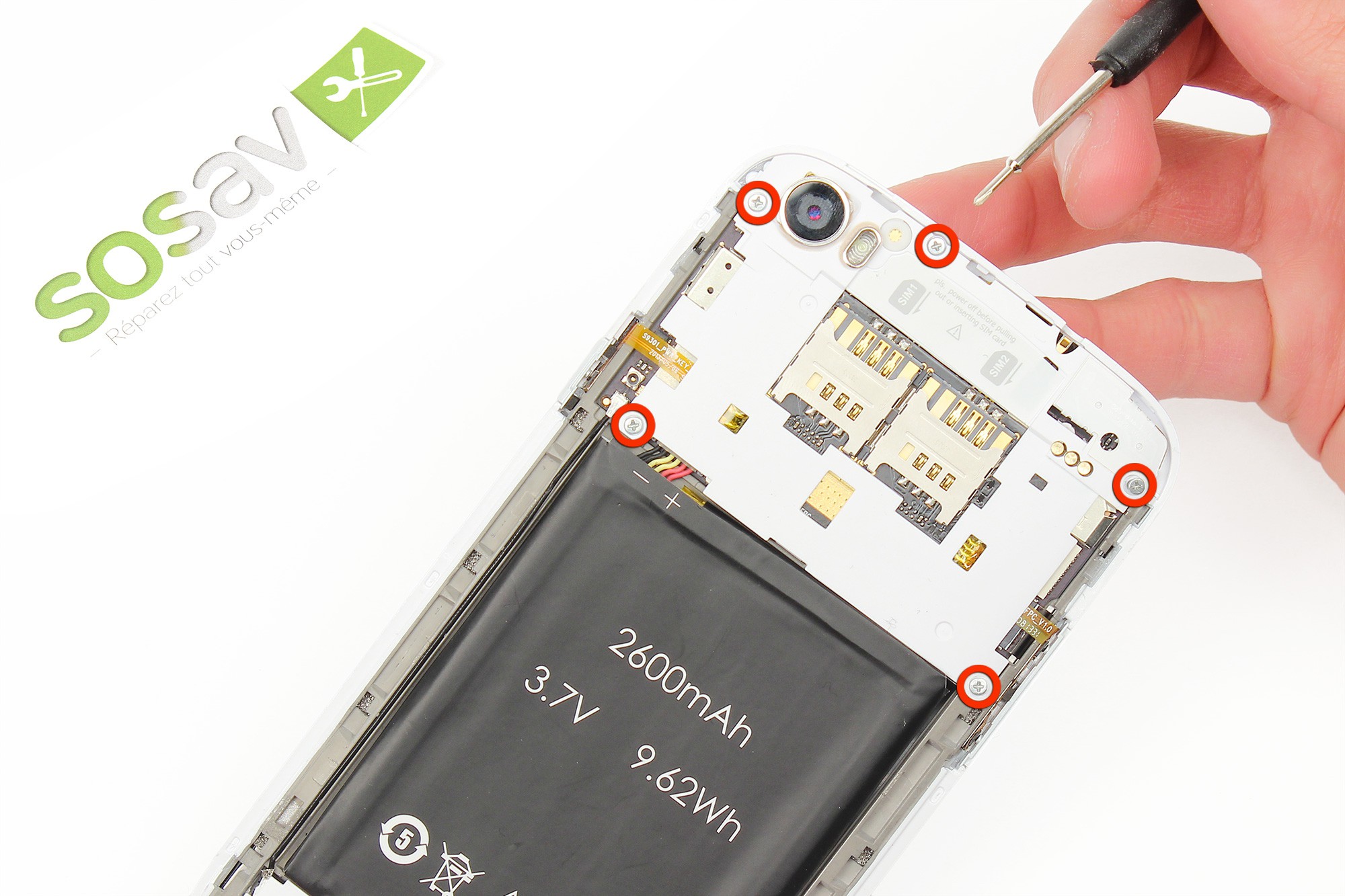

Avec le tournevis cruciforme, dévissez les cinq vis entourées en rouge sur la photo.

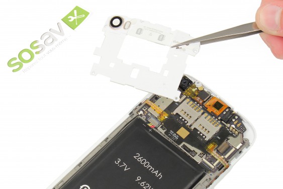

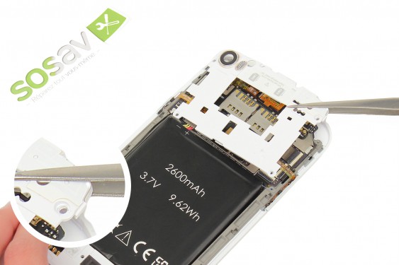

Utilisez une pince pour extraire le cache de la carte mère.
Le cache de la carte mère du Wiko Darkside est désormais démonté.

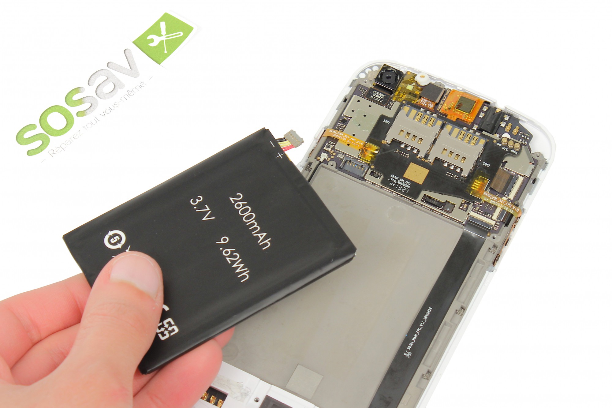

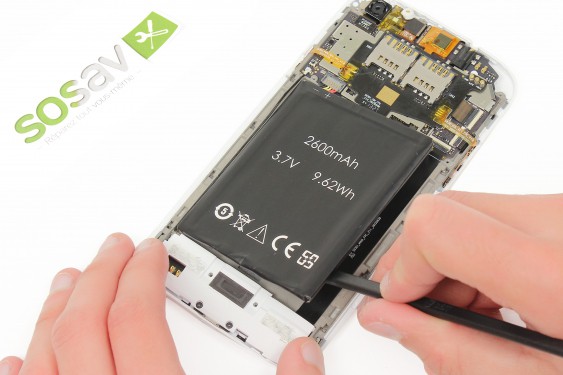

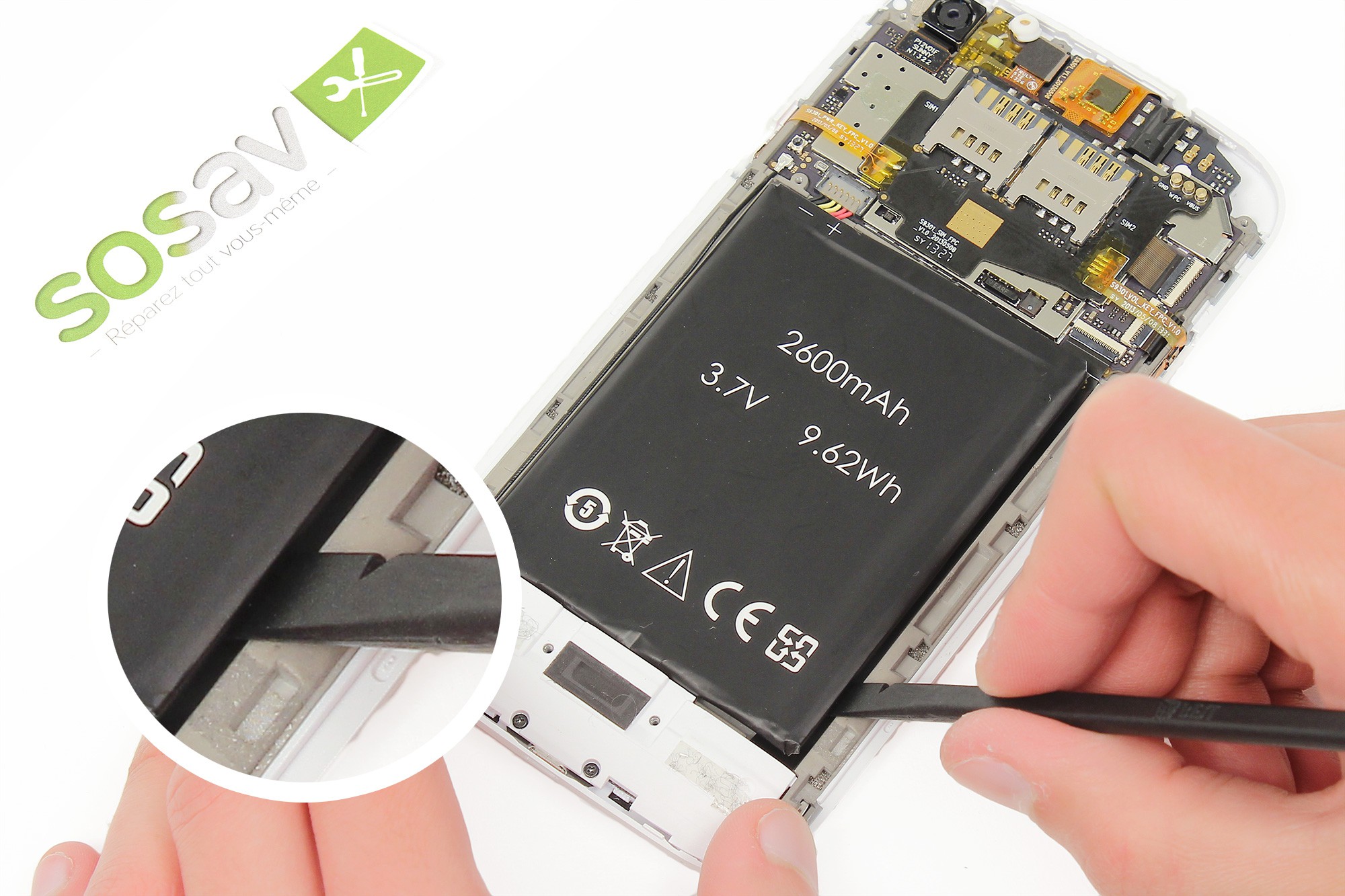

Réutilisez la spatule en nylon pour décoller délicatement la batterie du téléphone.
Note : La batterie est collée très fermement au châssis du téléphone ! Soyez minutieux lors de cette opération afin de ne pas endommager cette dernière.

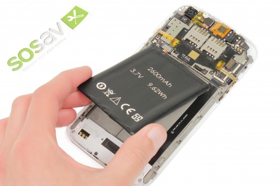

Toujours avec la spatule en nylon, déconnectez délicatement le connecteur de la batterie.

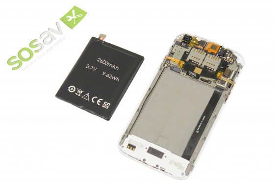

Retirez ensuite la batterie du téléphone.
La batterie du Wiko Darkside est désormais démontée.

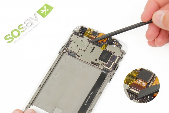

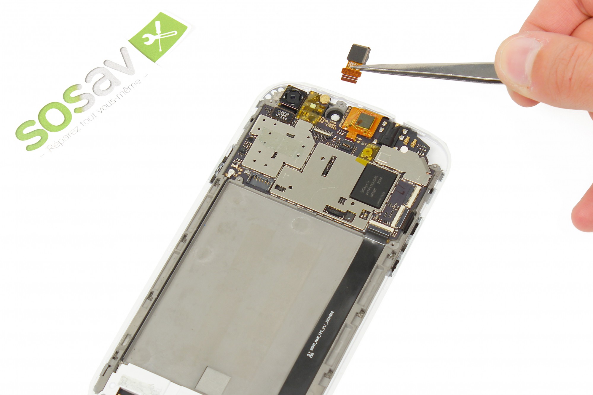

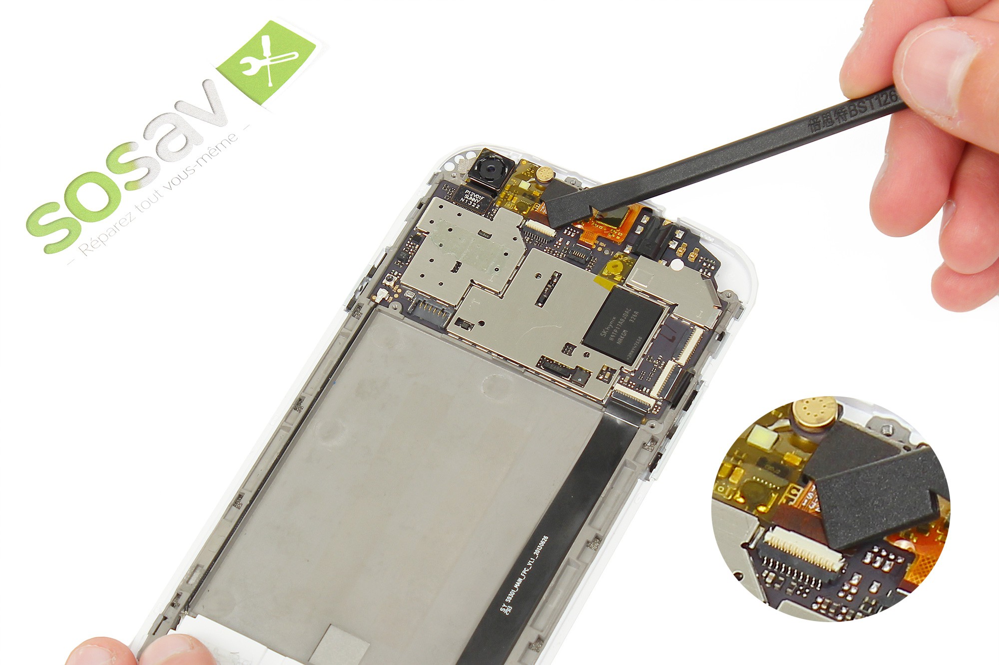

Avec la spatule en nylon, déverrouillez le connecteur de la caméra avant.

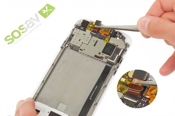

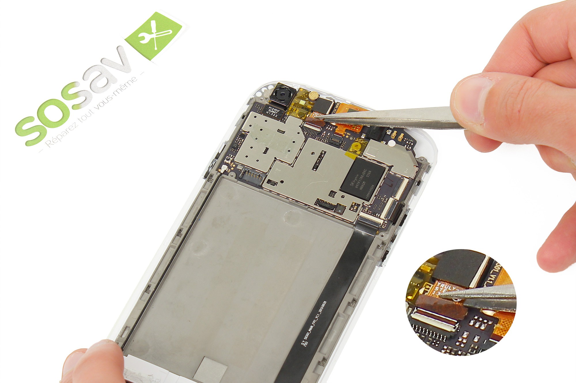

Reprenez la pince pour retirer la caméra avant.
La caméra avant du Wiko Darkside est désormais démontée.
Remplacez-la par une caméra neuve si cela est nécessaire.
