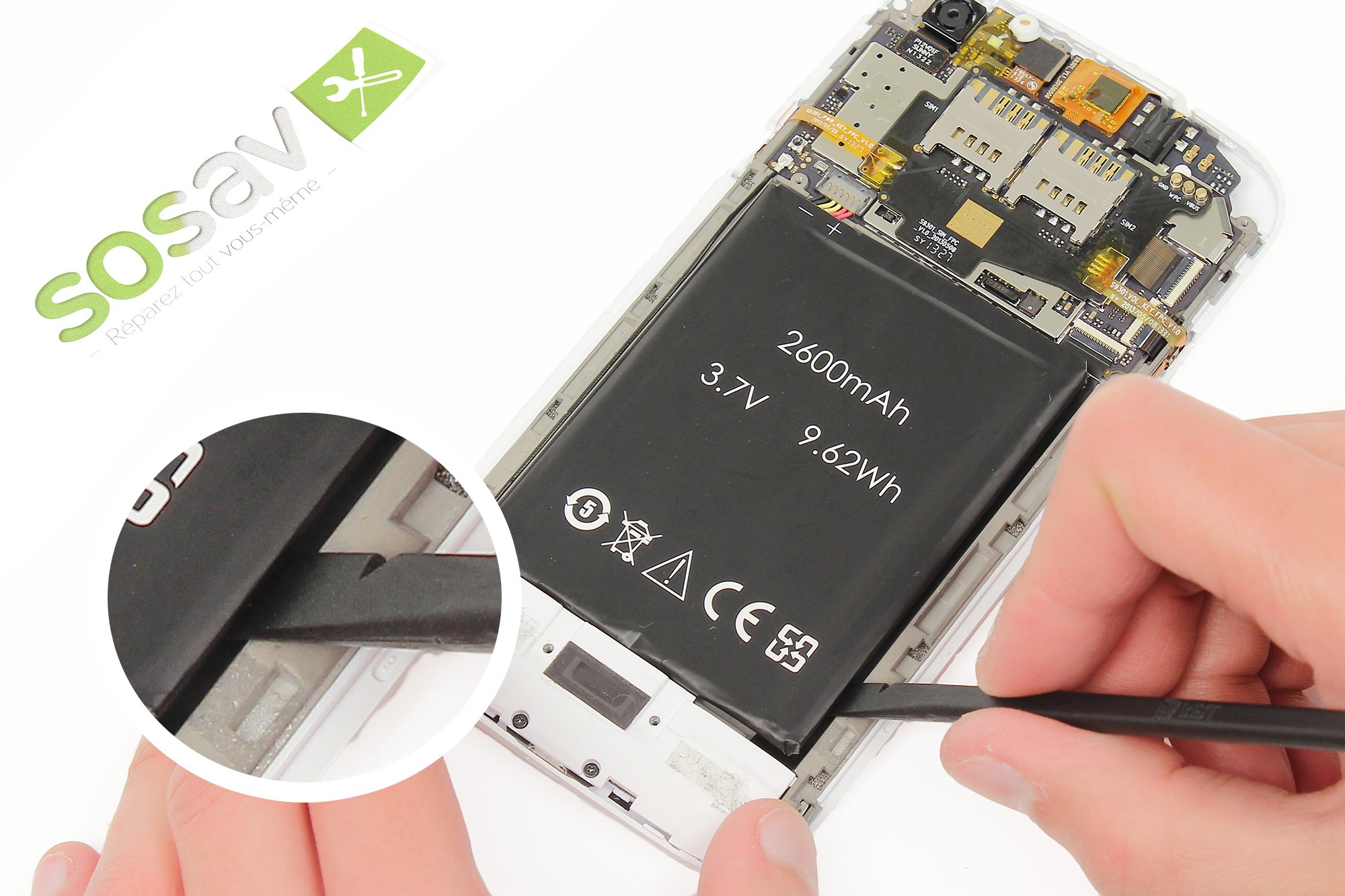

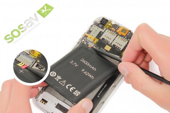

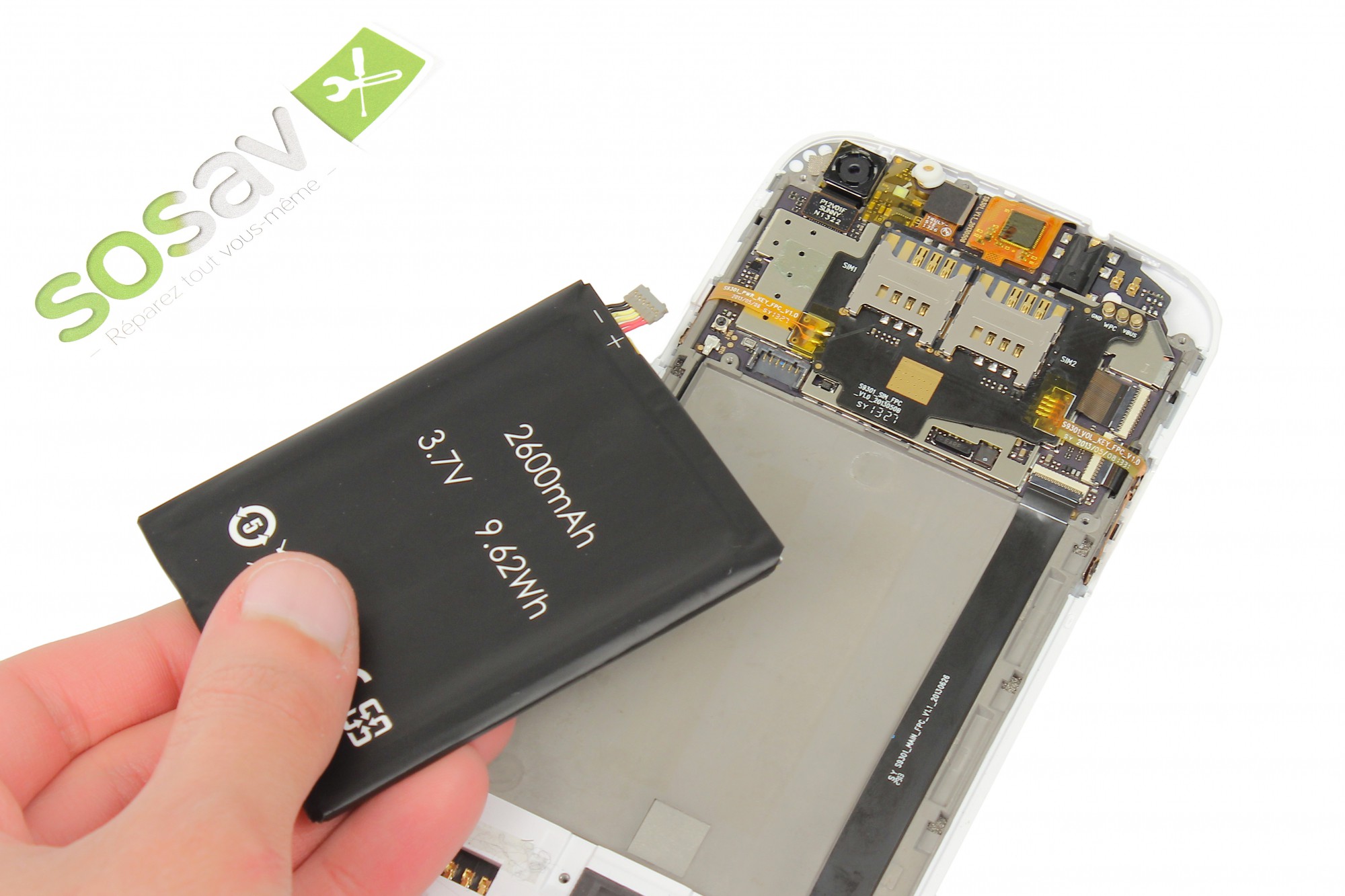

Réutilisez la spatule en nylon pour décoller délicatement la batterie du téléphone.
Note : La batterie est collée très fermement au châssis du téléphone ! Soyez minutieux lors de cette opération afin de ne pas endommager cette dernière.

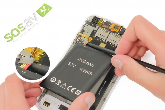

Toujours avec la spatule en nylon, déconnectez délicatement le connecteur de la batterie.

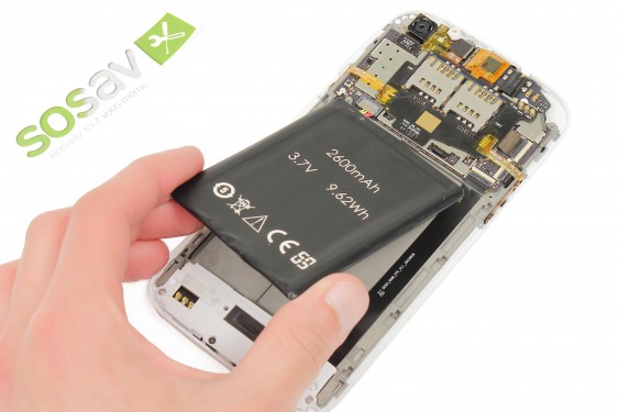

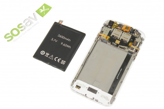

Retirez ensuite la batterie du téléphone.
La batterie du Wiko Darkside est désormais démontée.

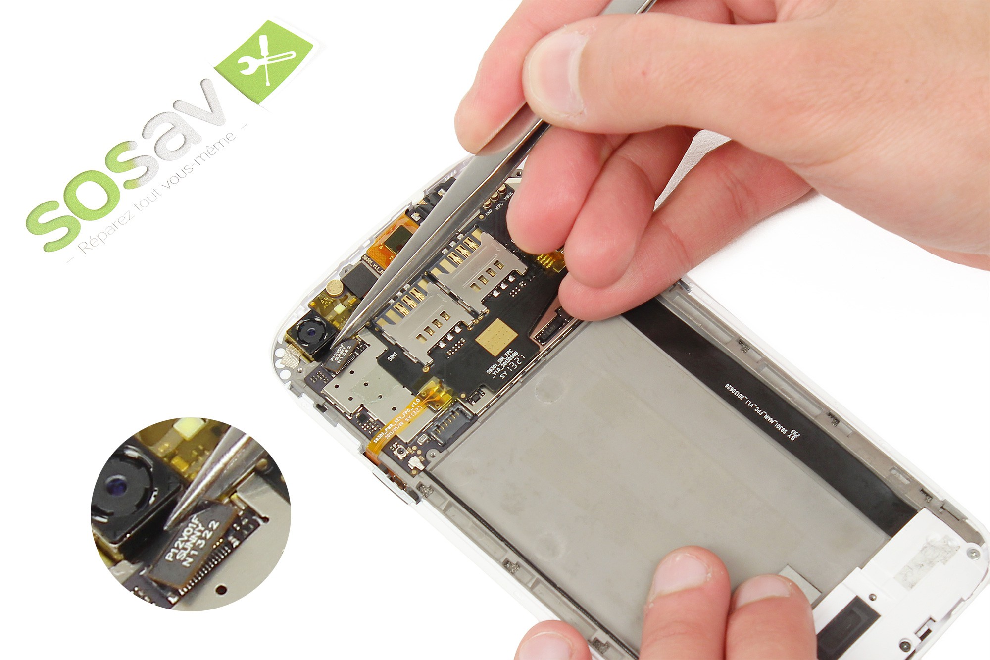

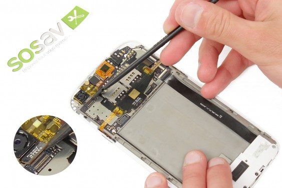

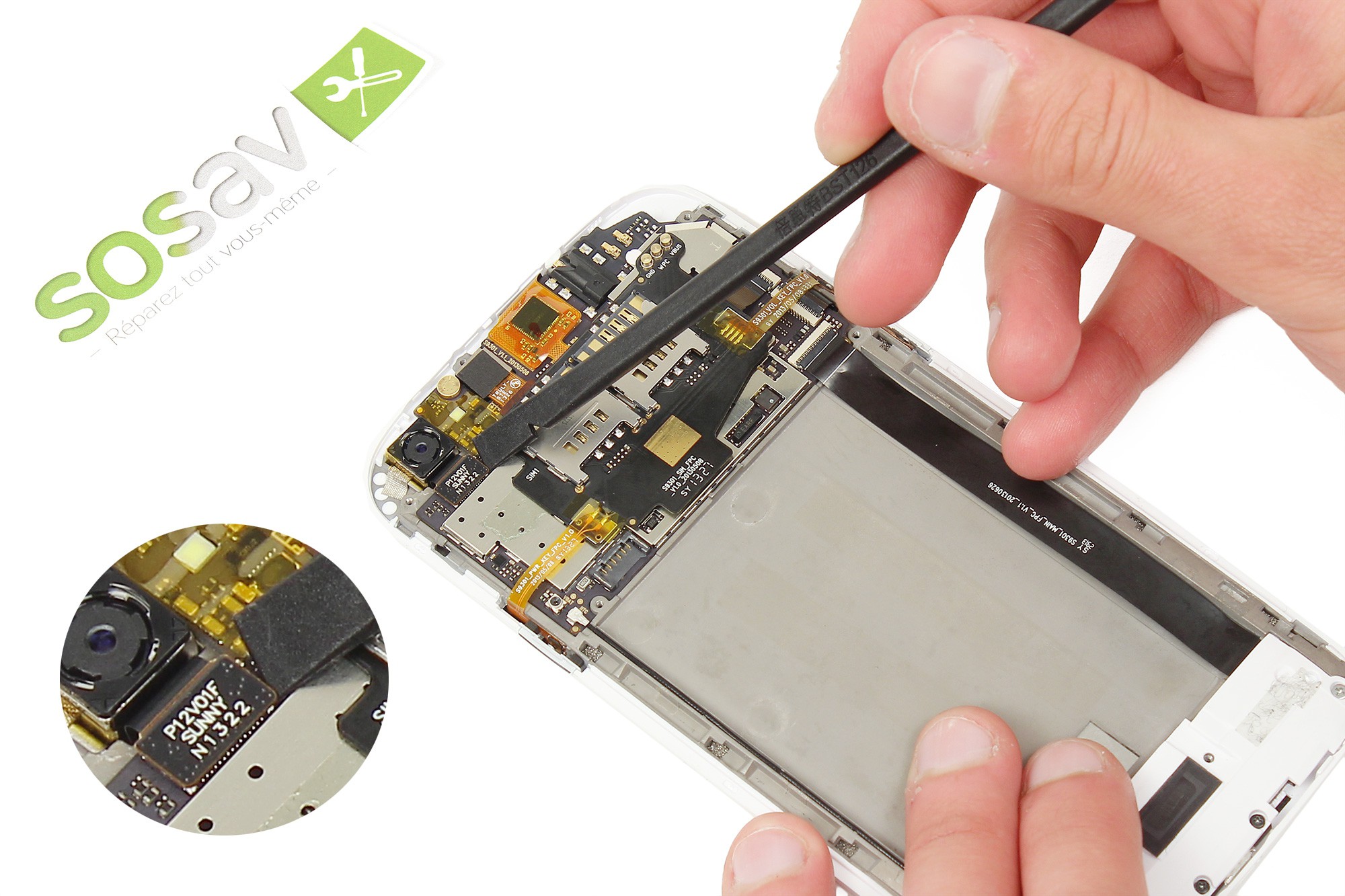

A l'aide de la spatule en nylon, déconnectez le connecteur de la caméra arrière.

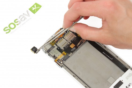

Reprenez la pince pour retirer la caméra arrière.

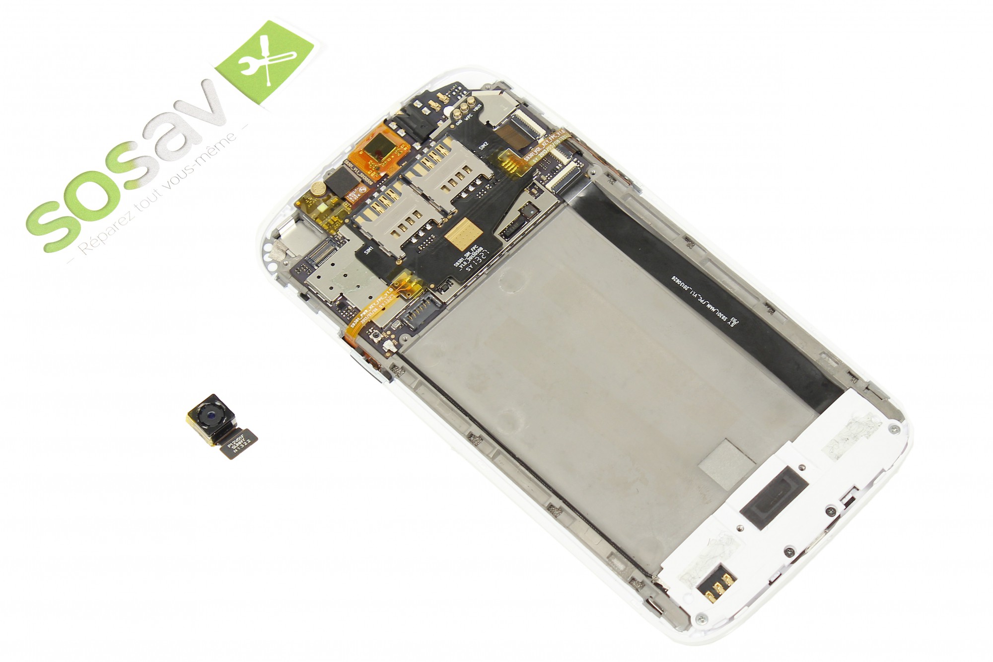

La caméra arrière du Wiko Darkside est désormais démontée.
Remplacez-la par une caméra neuve si cela est nécessaire.
