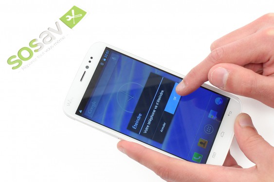

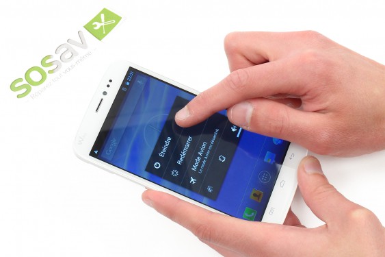

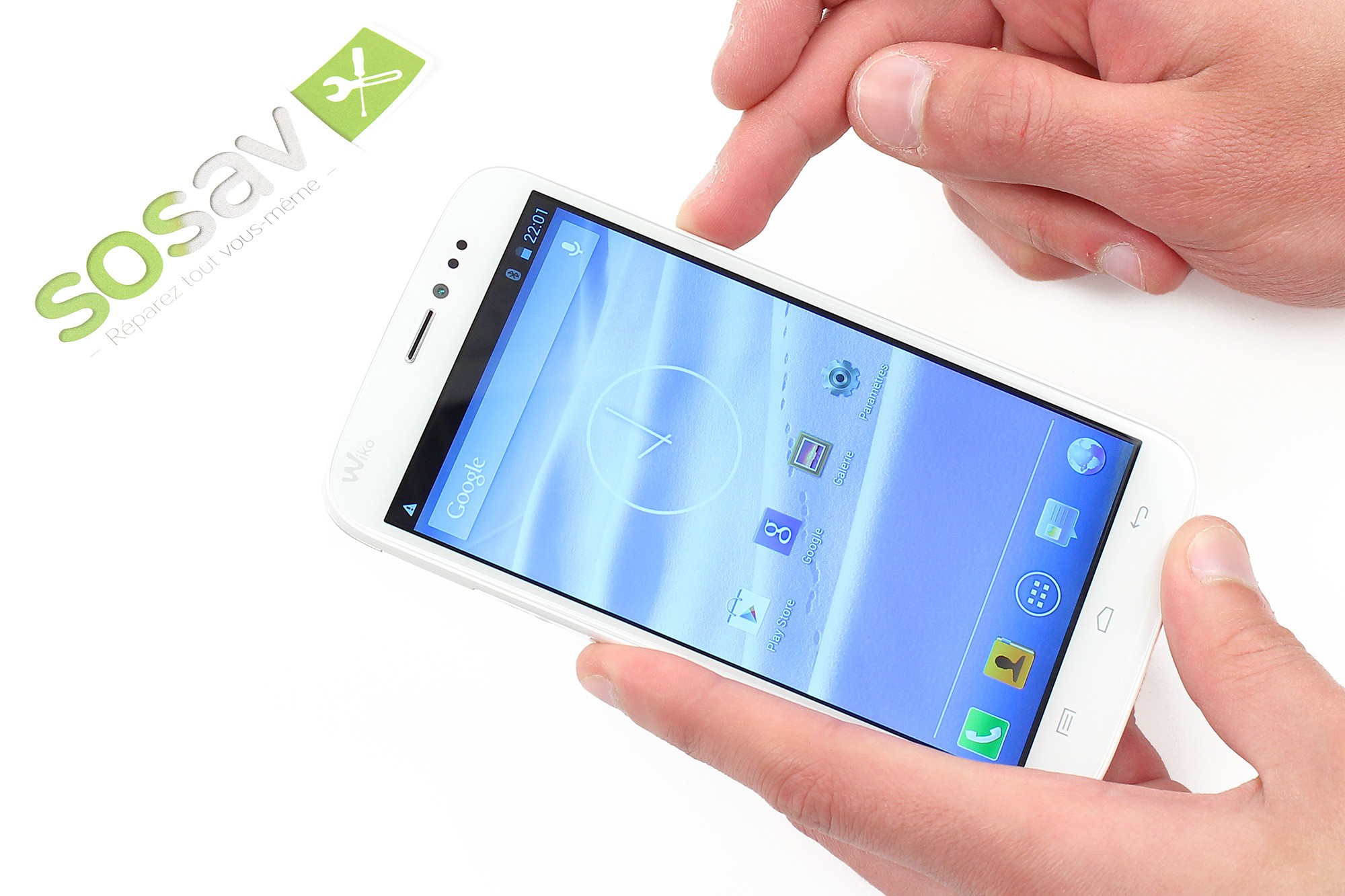

Avant de procéder au démontage du cache supérieur votre Wiko Darkside, il est nécessaire pour des raisons évidentes de sécurité, de l'éteindre.
Pour ceci, appuyez sur le bouton d'allumage durant quelques secondes puis confirmez l'extinction par « Éteindre ».

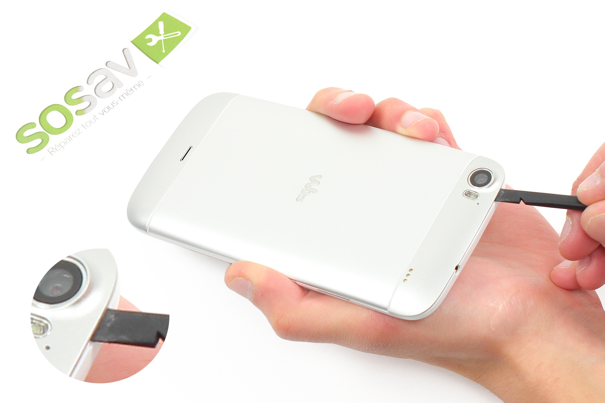

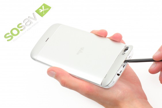

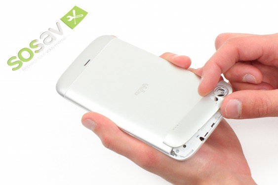

A l'aide d'une spatule en nylon, faites délicatement levier sur le cache supérieur afin de démonter ce dernier.

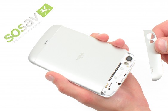

Retirez-le ensuite.

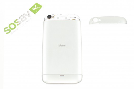

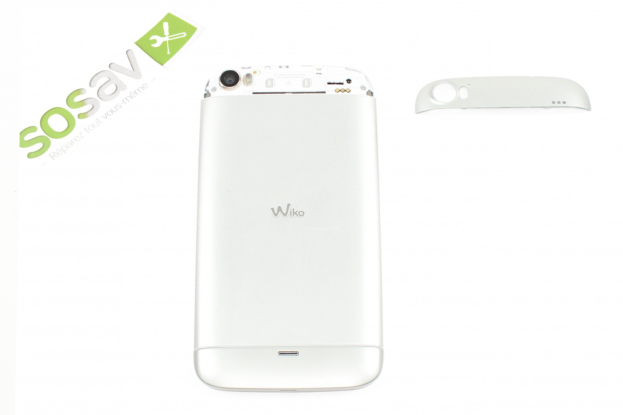

Le cache supérieur du Wiko Darkside est désormais démonté.
Remplacez- le par une pièce neuve si cela est nécessaire.
