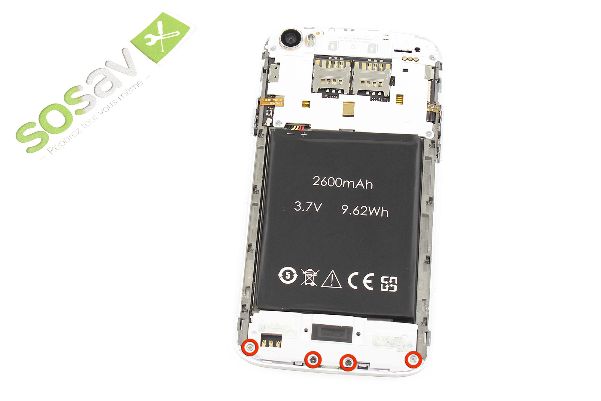

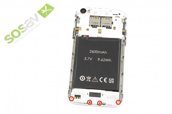

Utilisez le tournevis cruciforme pour dévisser les quatre vis entourées en rouge sur la photo.

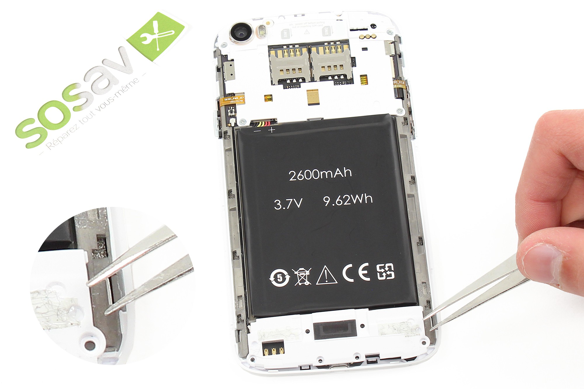

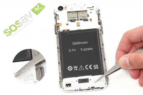

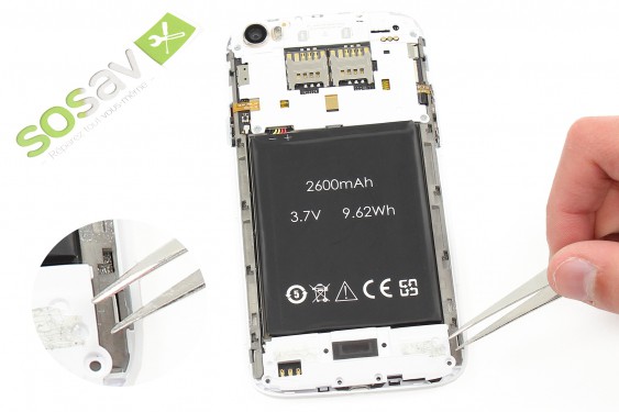

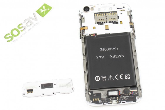

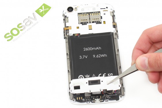

A l'aide d'une pince, saisissez le plastique de protection de l'ensemble du bas puis retirez-le.
Le plastique de protection de l'ensemble du bas du Wiko Darkside est désormais démonté.

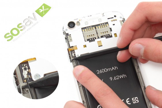

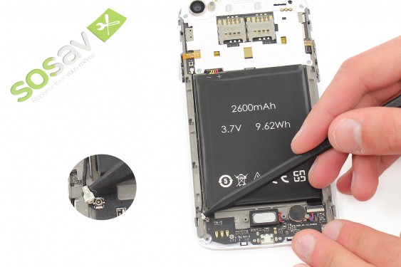

Réutilisez la spatule en nylon pour déconnecter le connecteur bas et haut du câble d'interconnexion.

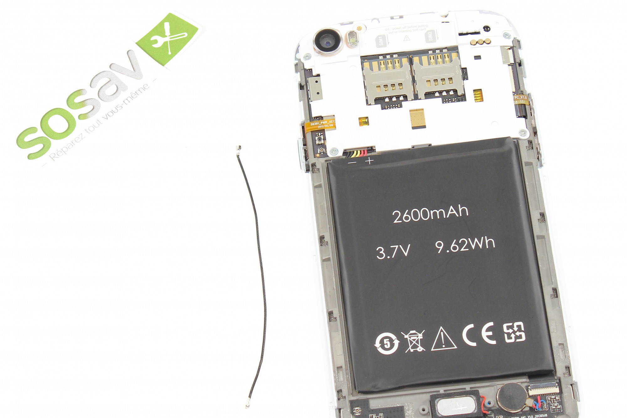

Reprenez la pince afin de procéder au retrait du câble d'interconnexion.
Le câble d'interconnexion du Wiko Darkside est désormais démonté.
