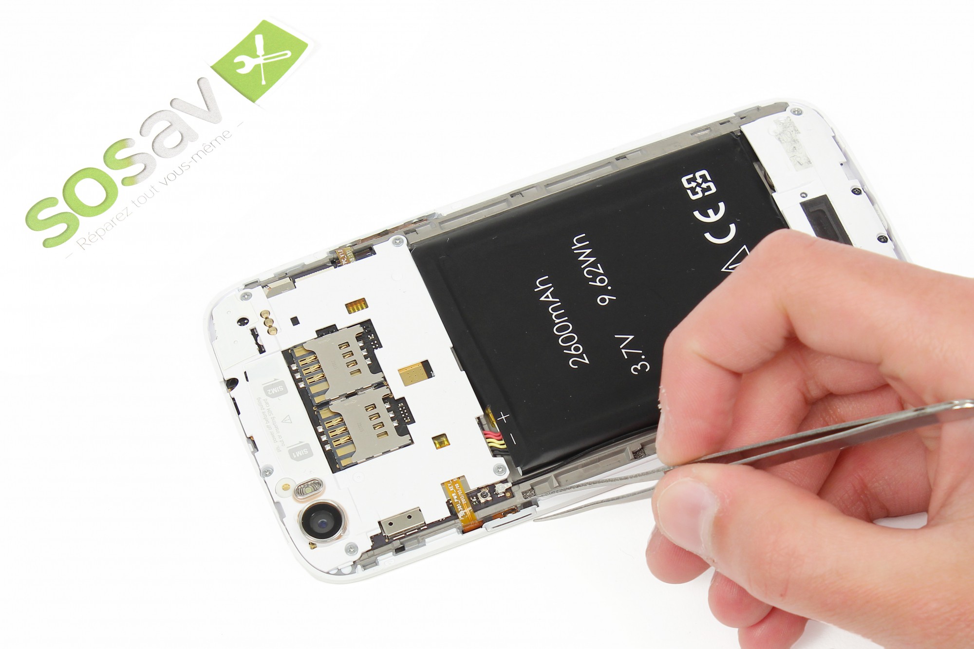

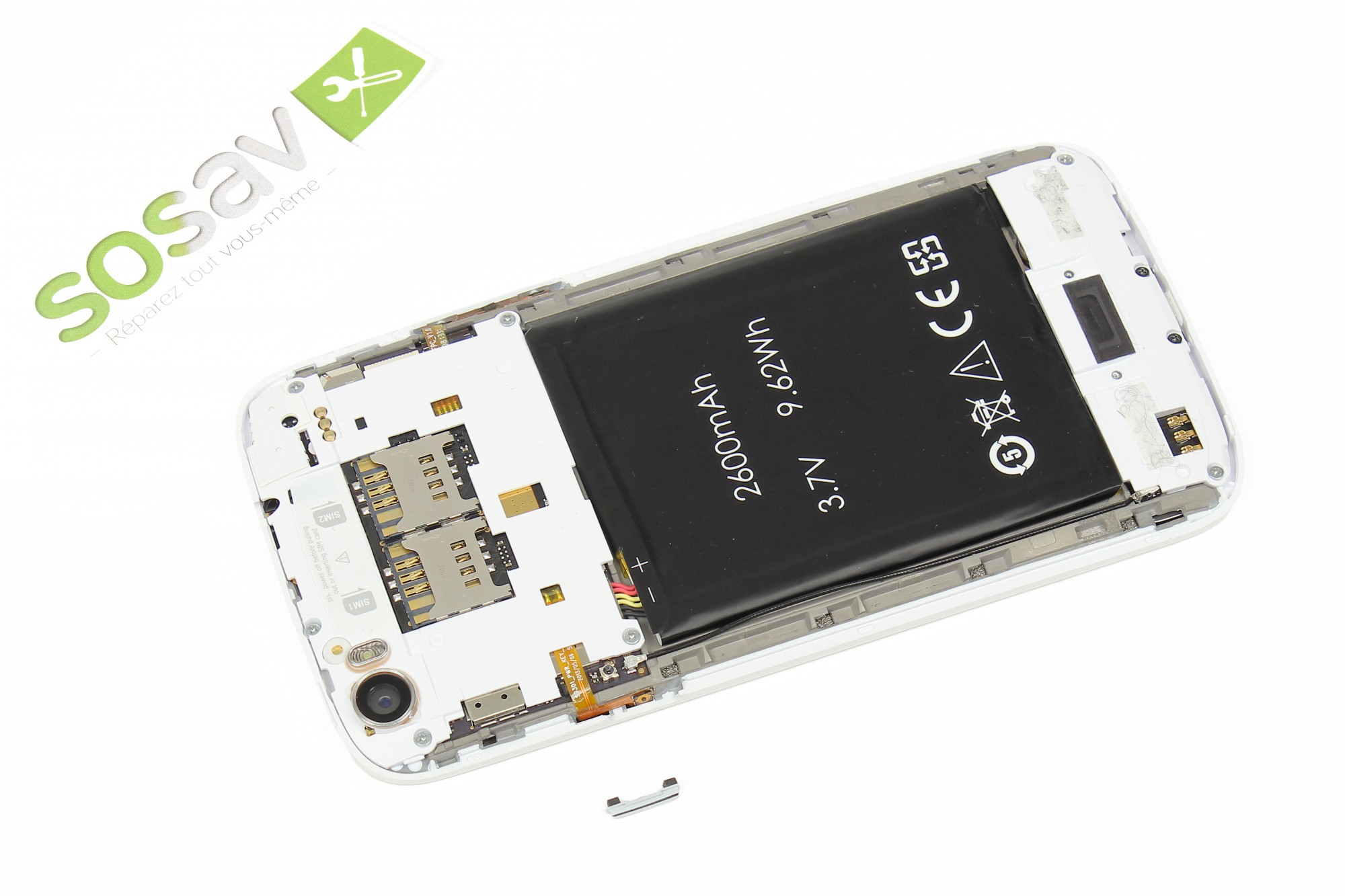

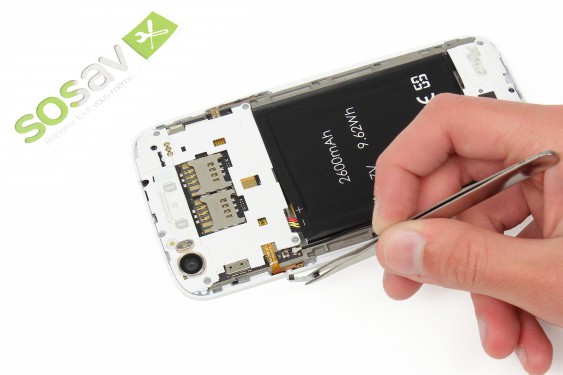

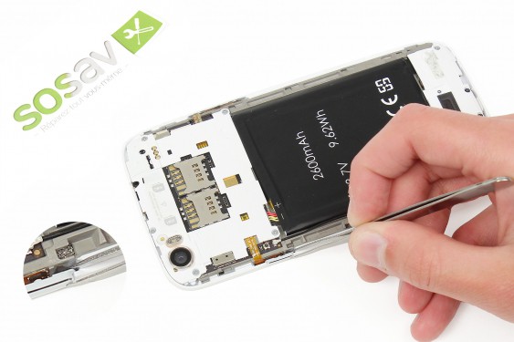

A l'aide d'une pince, saisissez puis retirez le bouton power.
Le bouton power est désormais démonté.
Remplacez-le par un bouton power neuf si nécessaire.
