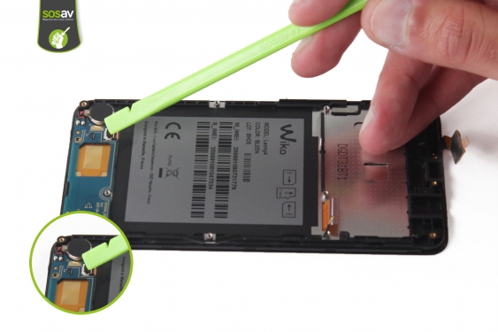

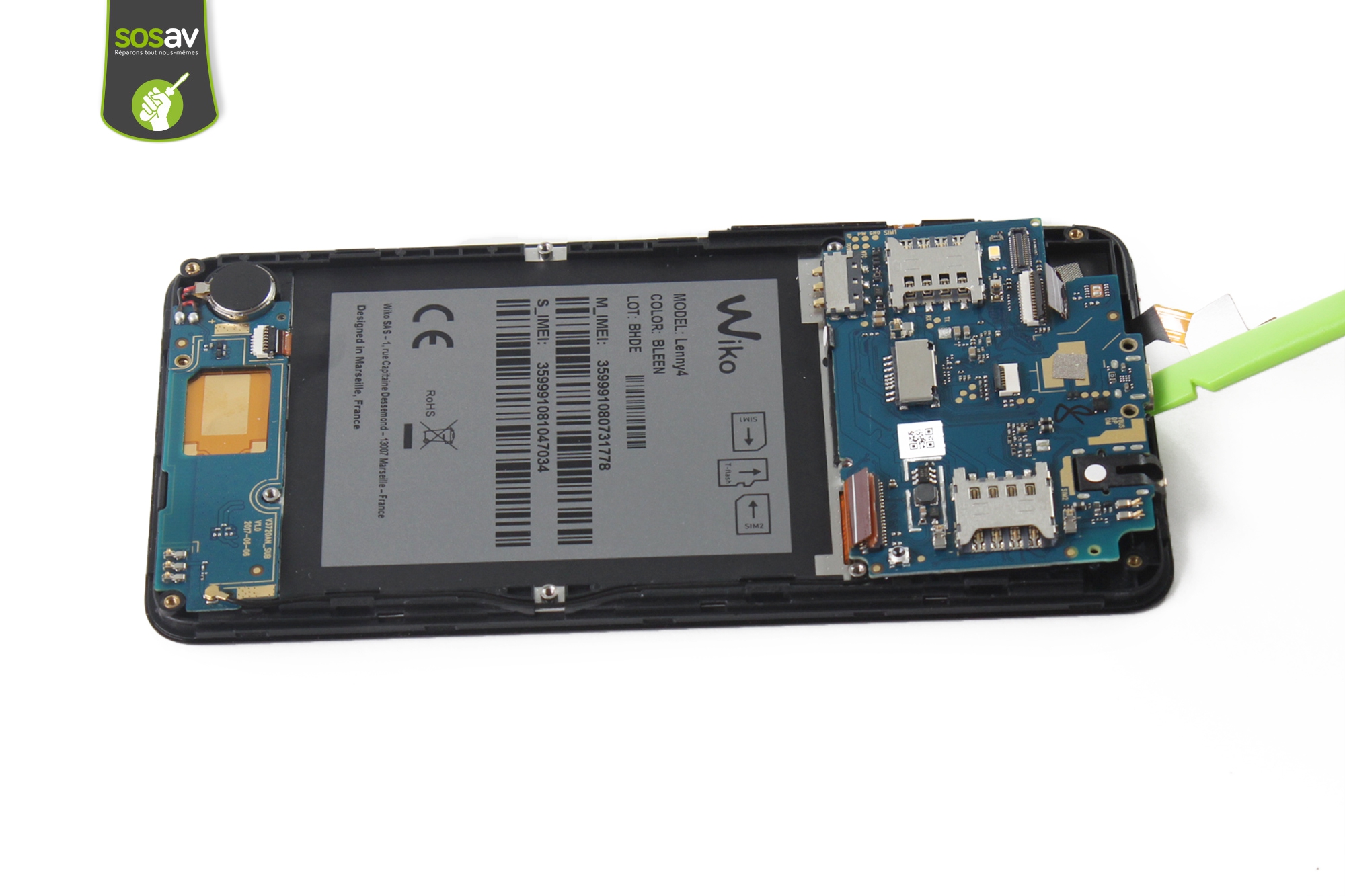

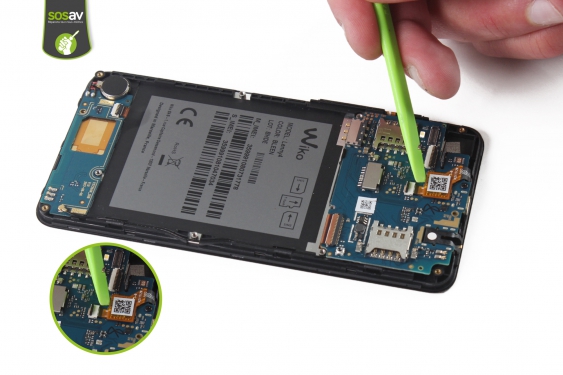

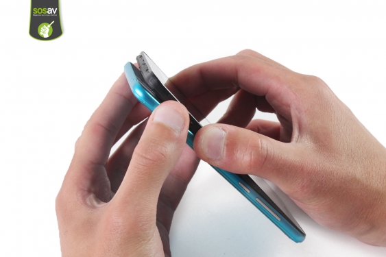

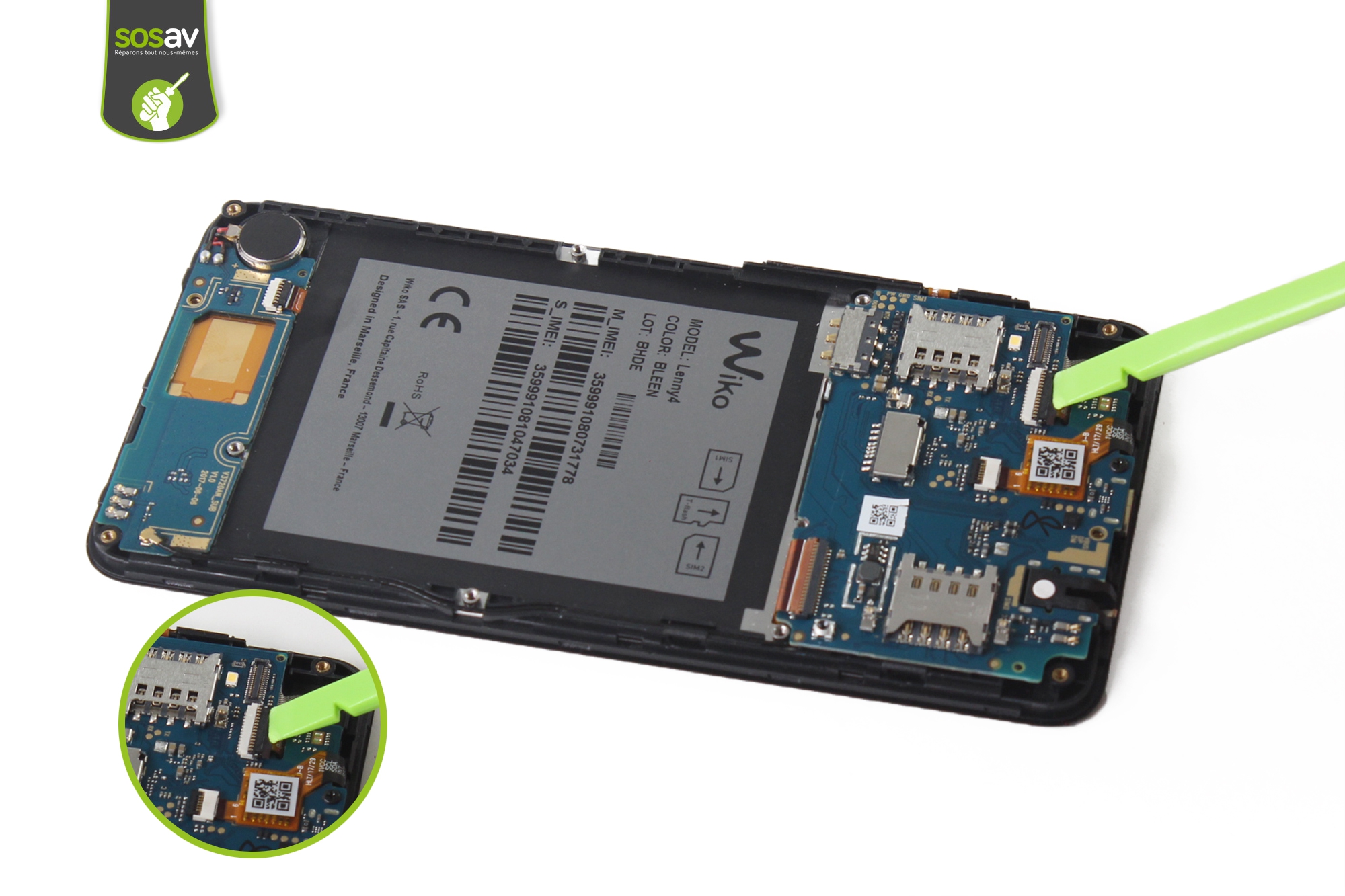

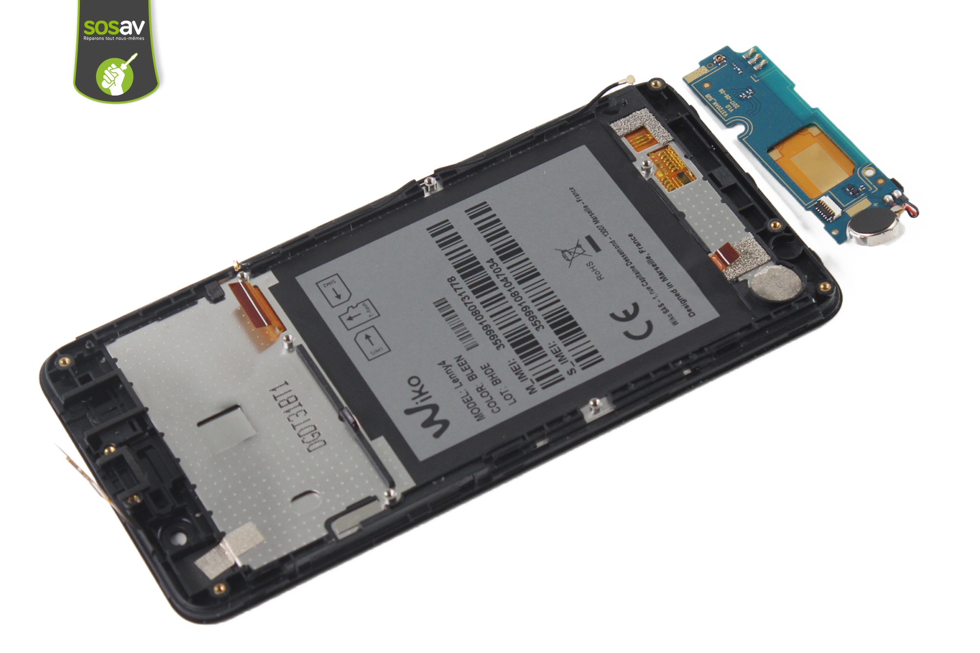

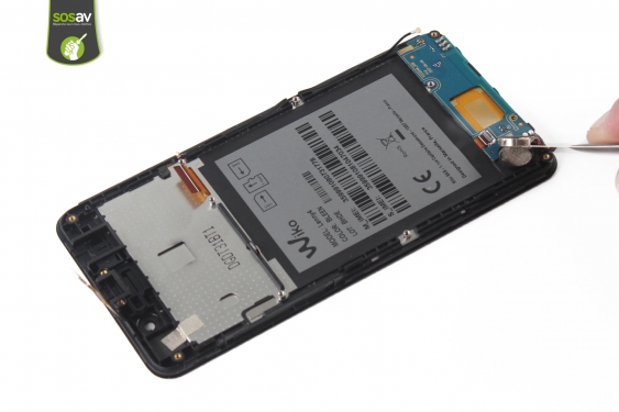

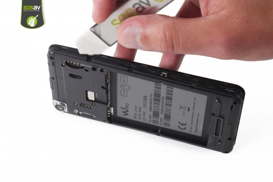

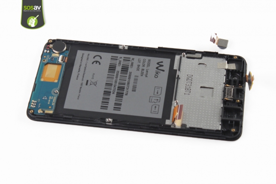

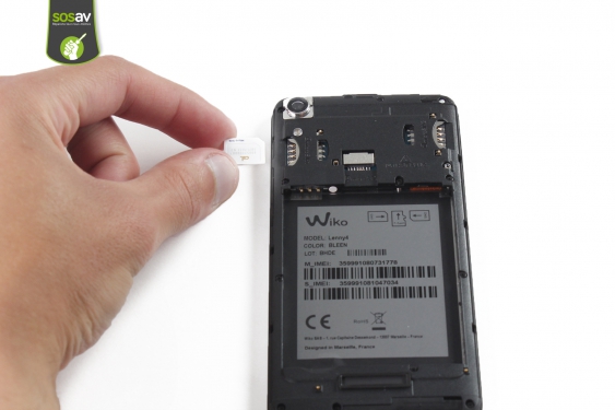

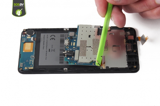

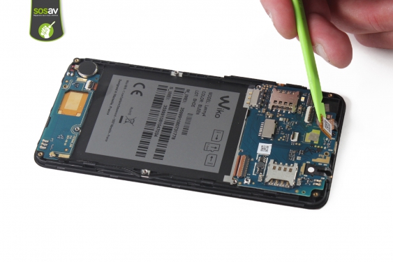

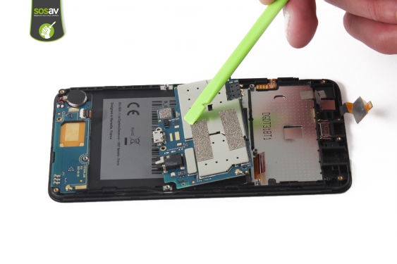

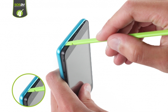

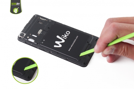

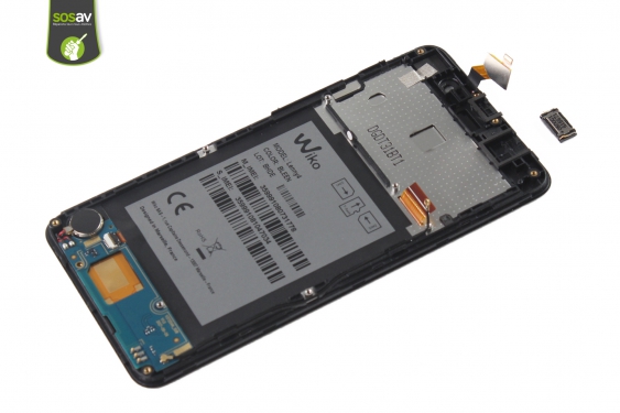

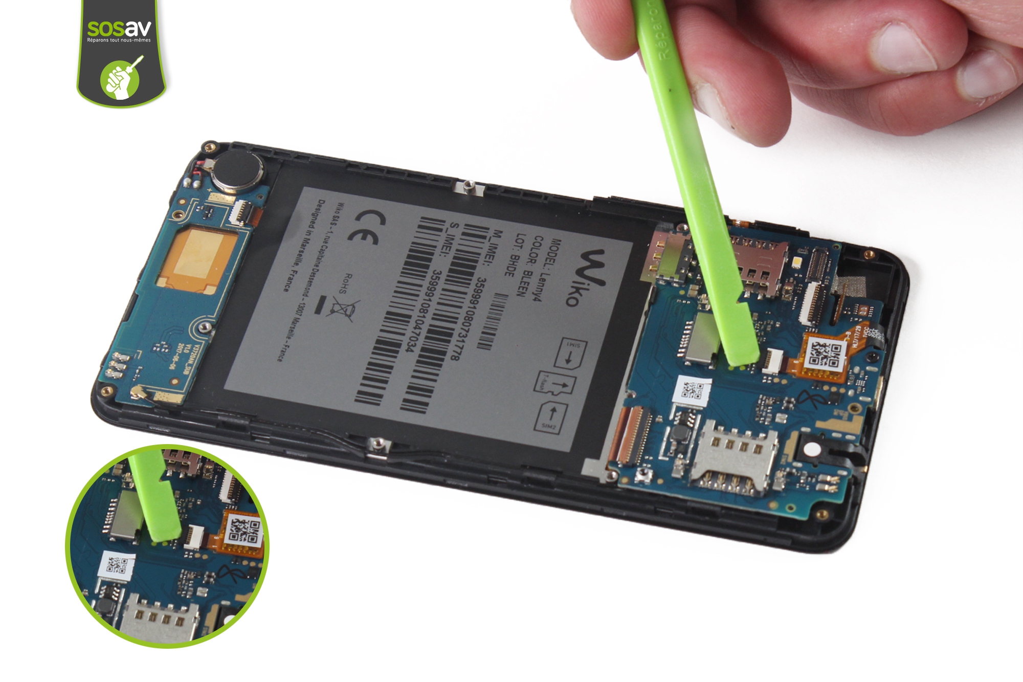

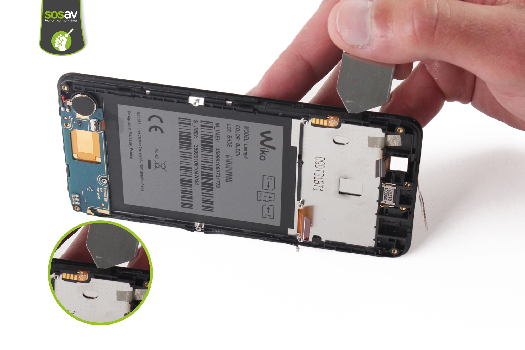

Comment remplacer ecran complet pour Wiko Lenny 4 - Guide images

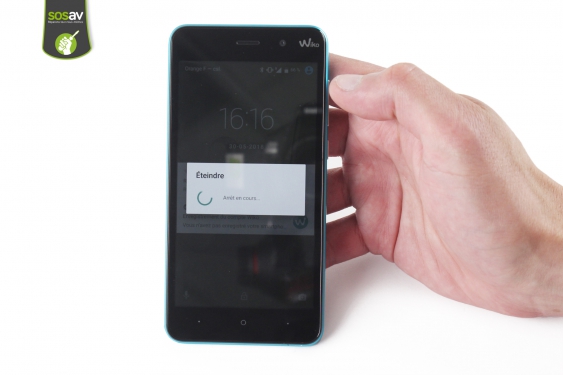

Etape 24

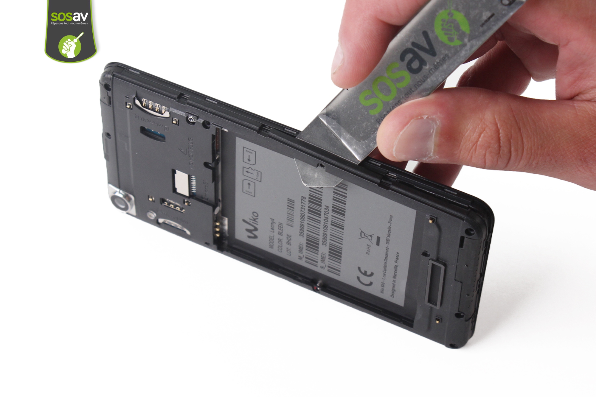

Etape 25

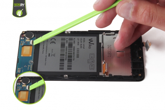

Etape 26

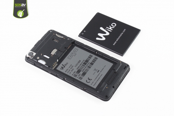

Etape 27

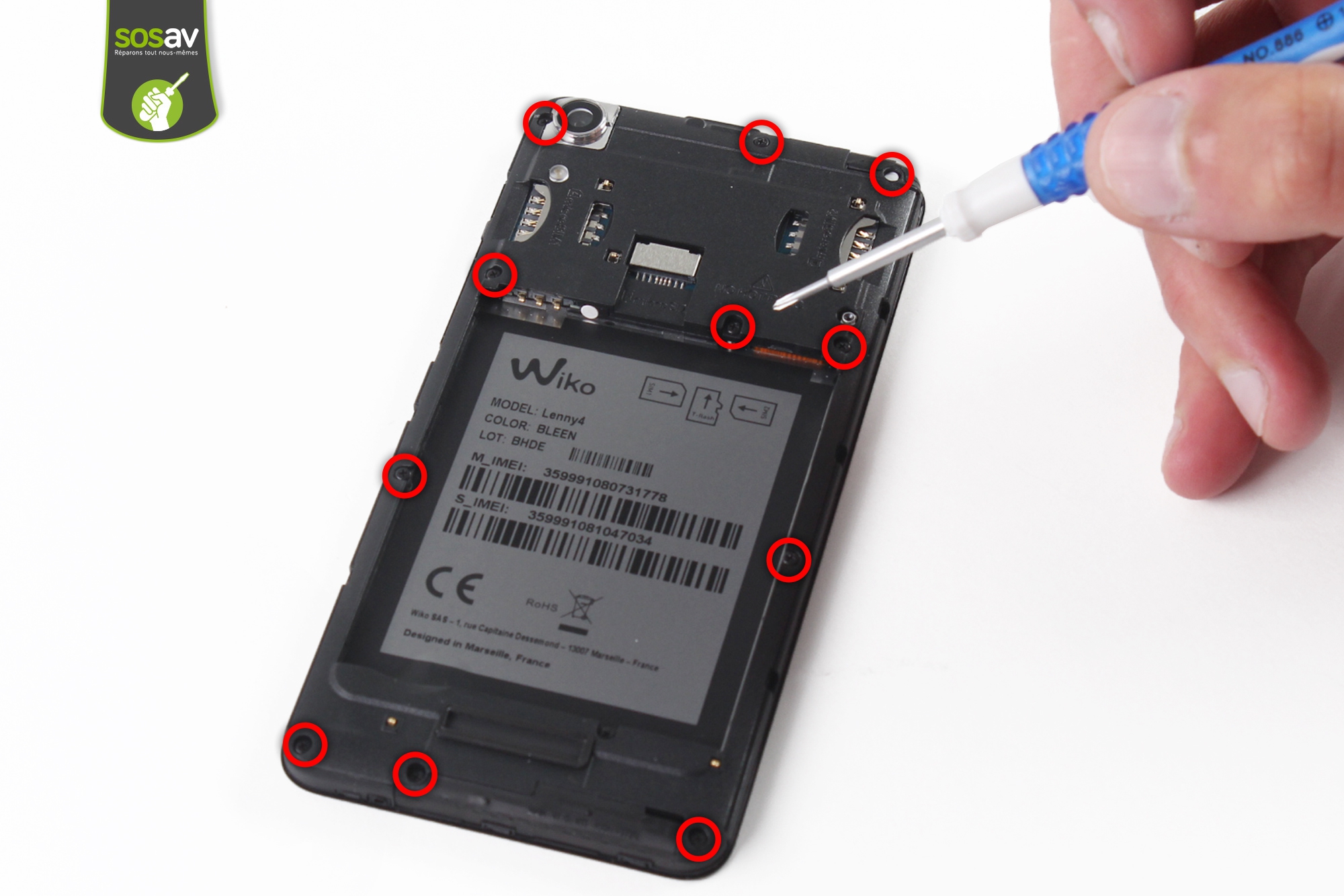

Etape 28

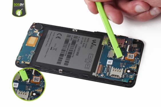

Etape 29
Etape 30
