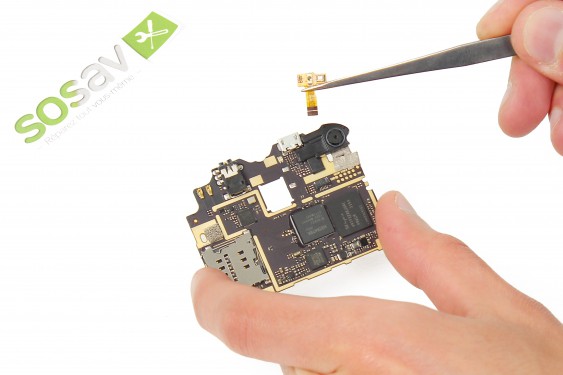

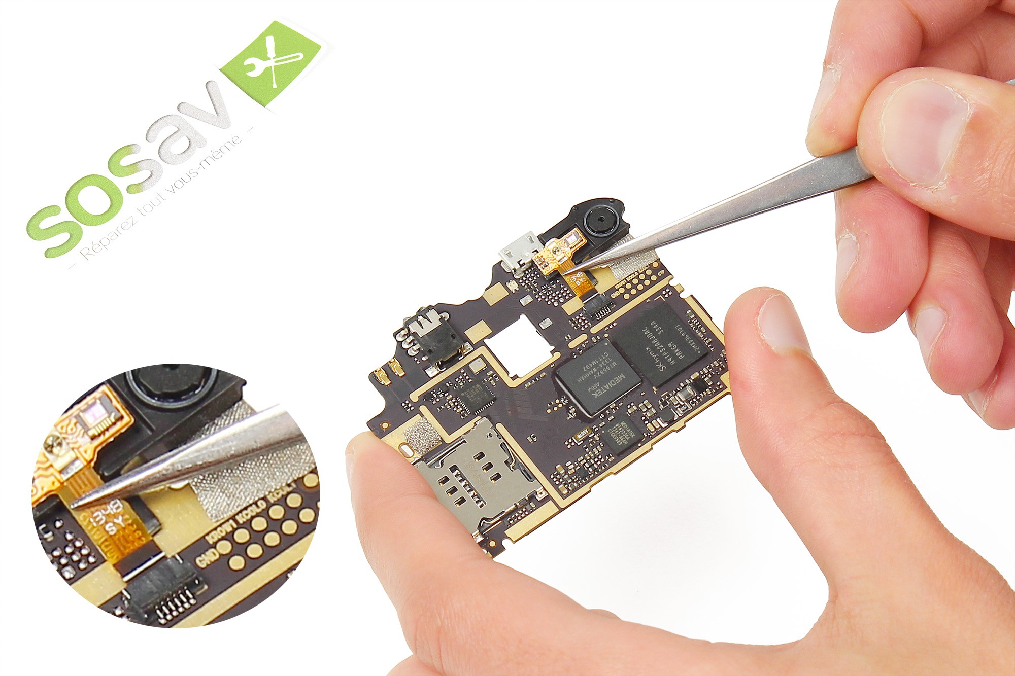

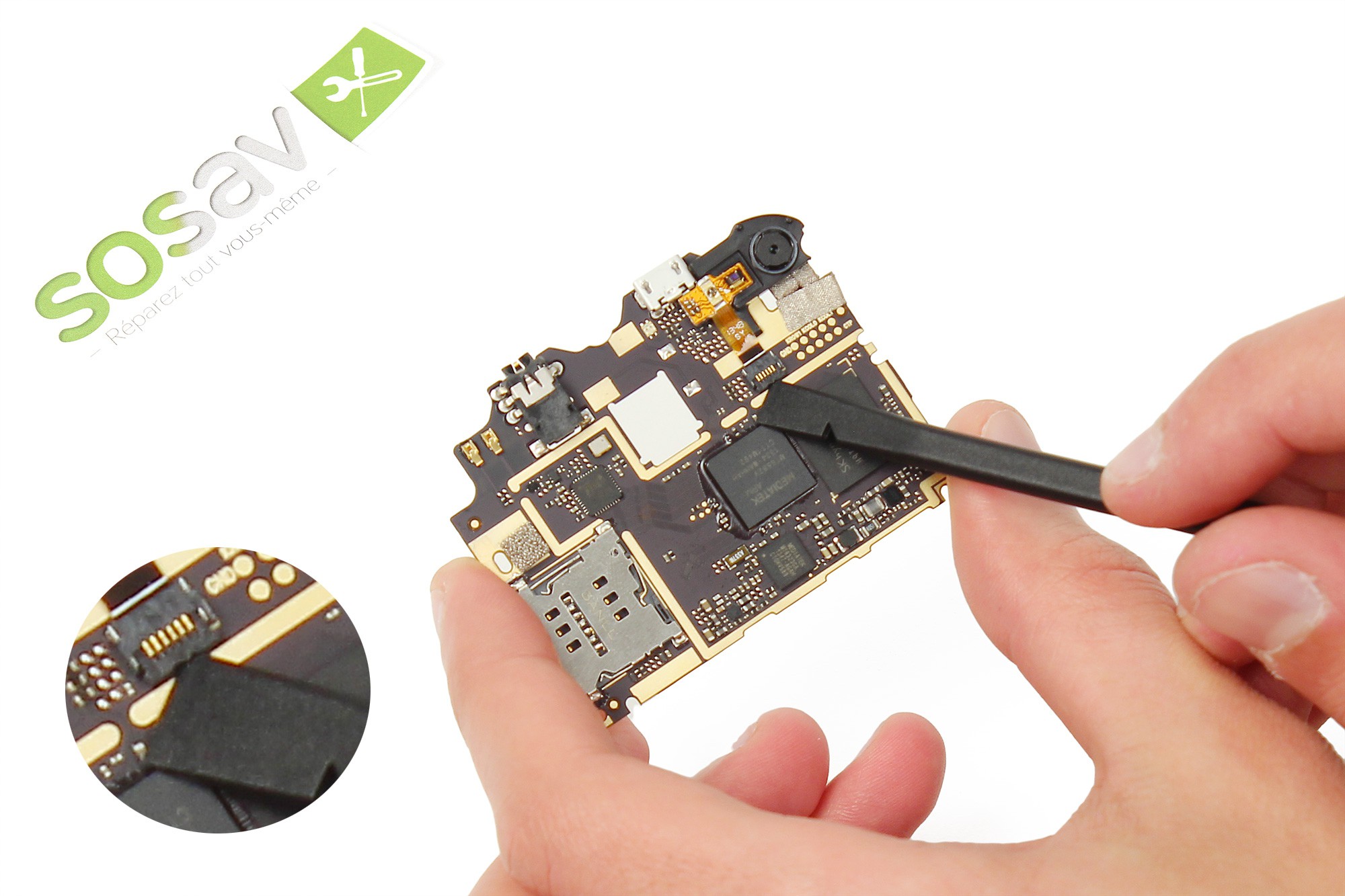

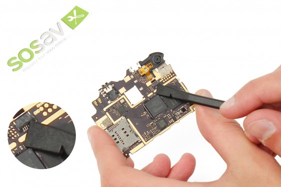

Déverrouillez le connecteur FPC de la nappe du capteur de proximité et de luminosité.
Etape 33

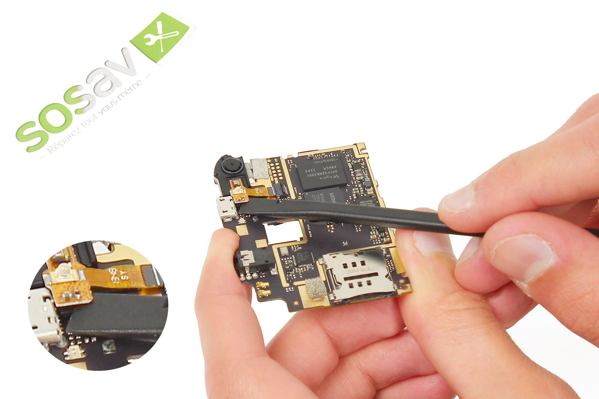

Décollez délicatement la nappe du capteur de proximité et de luminosité en vous servant de la spatule en nylon.
Etape 34

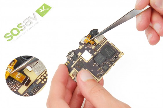

Avec la pince, saisissez puis retirez la nappe du capteur de proximité et de luminosité.

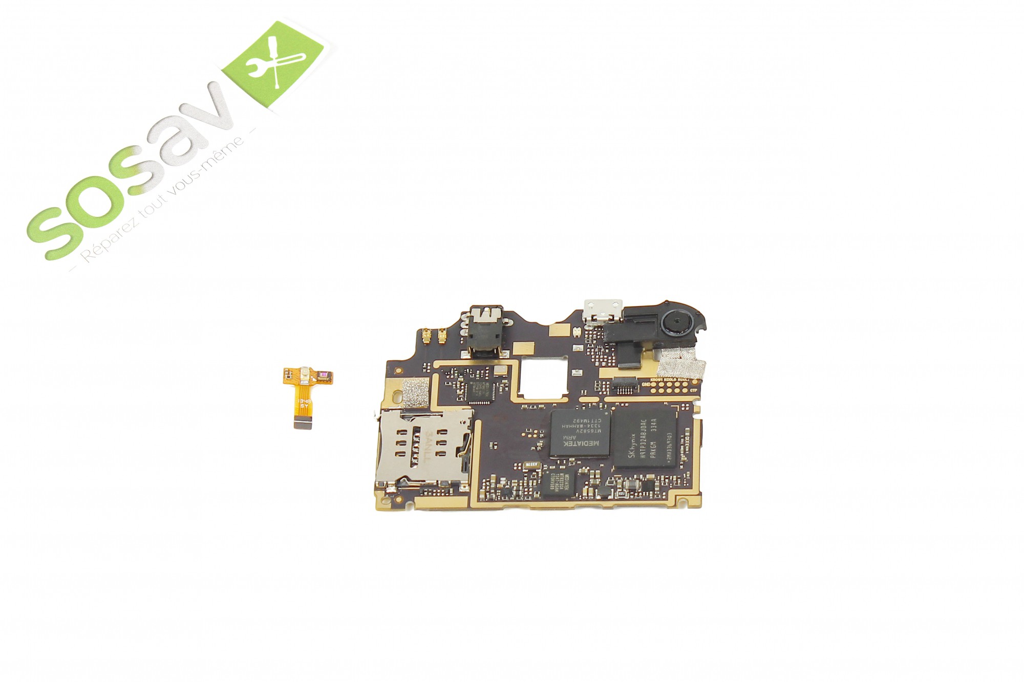

Etape 35
La nappe du capteur de proximité et de luminosité est désormais démontée.
Remplacez-la par une pièce neuve si cela est nécessaire.
