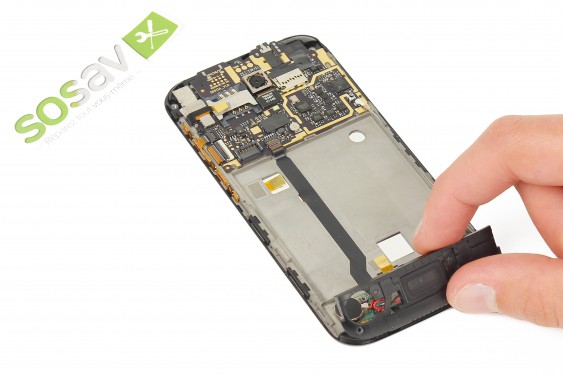

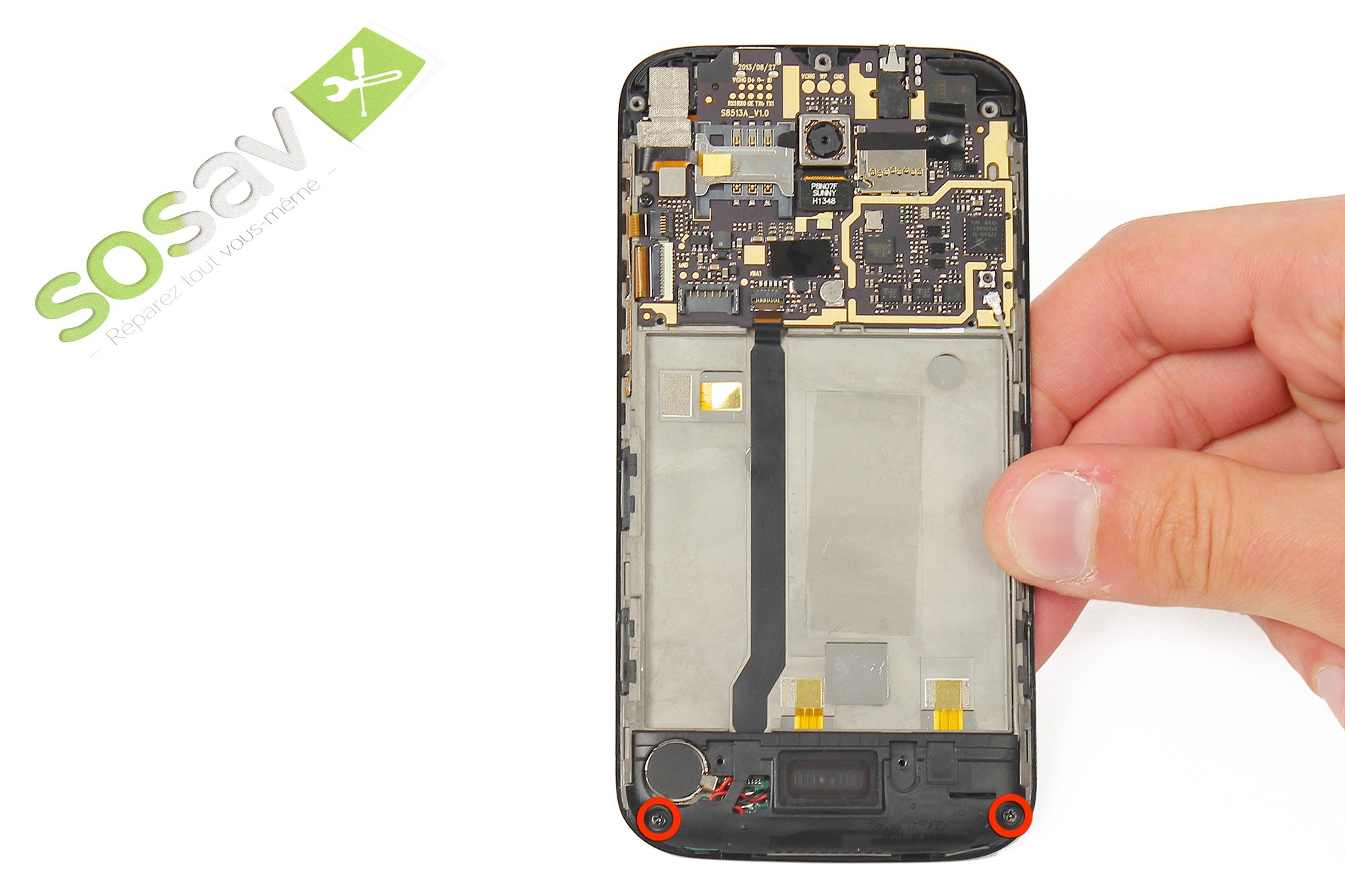

Utilisez à nouveau le tournevis cruciforme et dévissez les deux vis entourées en rouge sur la photo.
Soulevez délicatement puis faites basculer à l'envers l'élement plastique comme indiqué sur la photo.

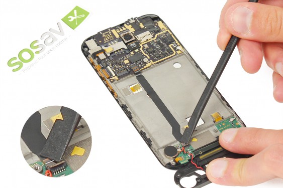

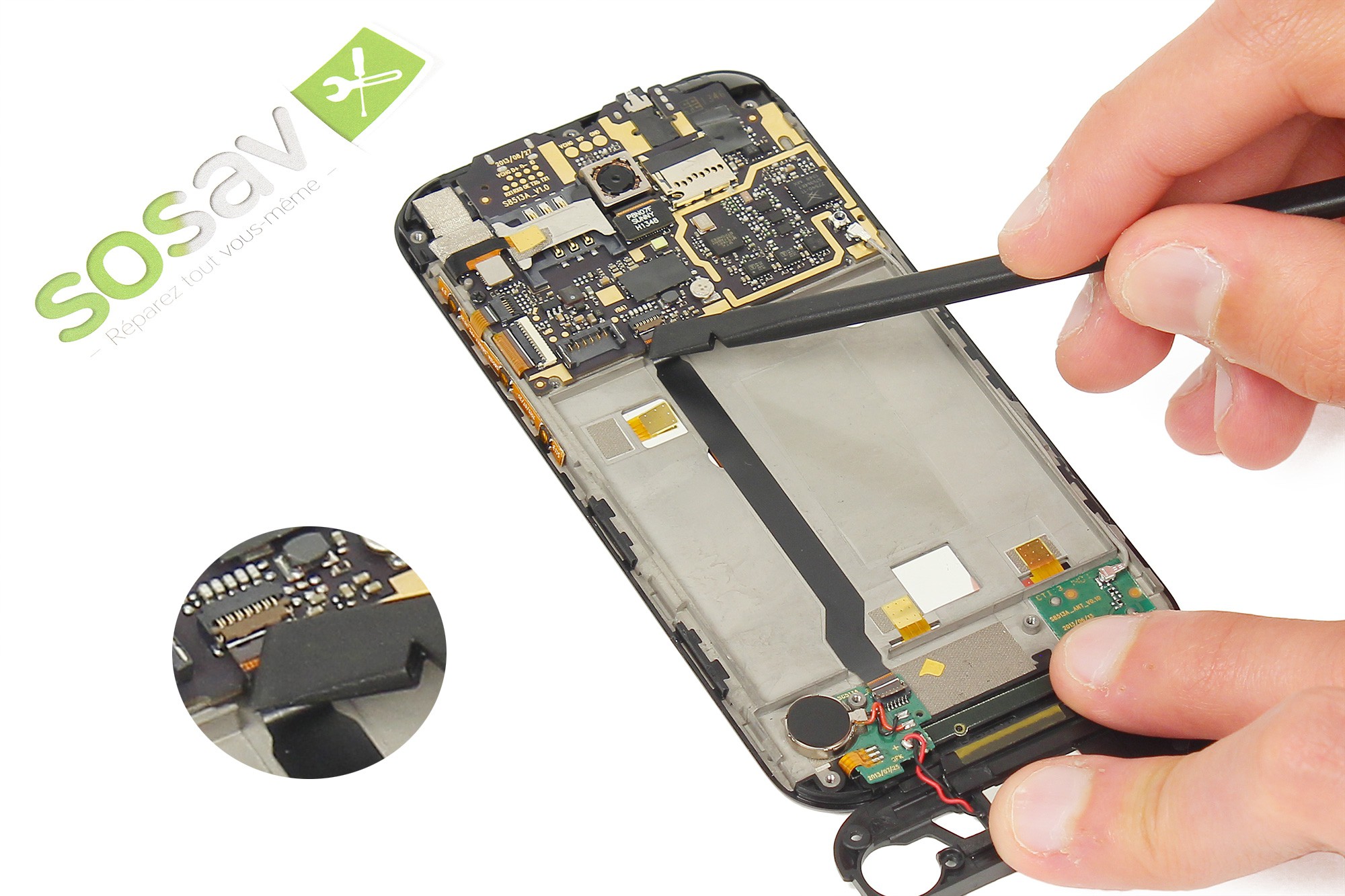

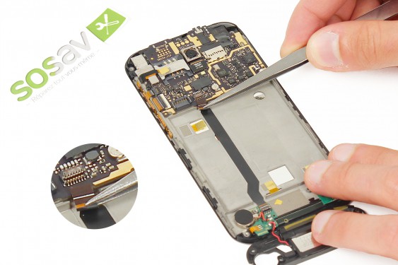

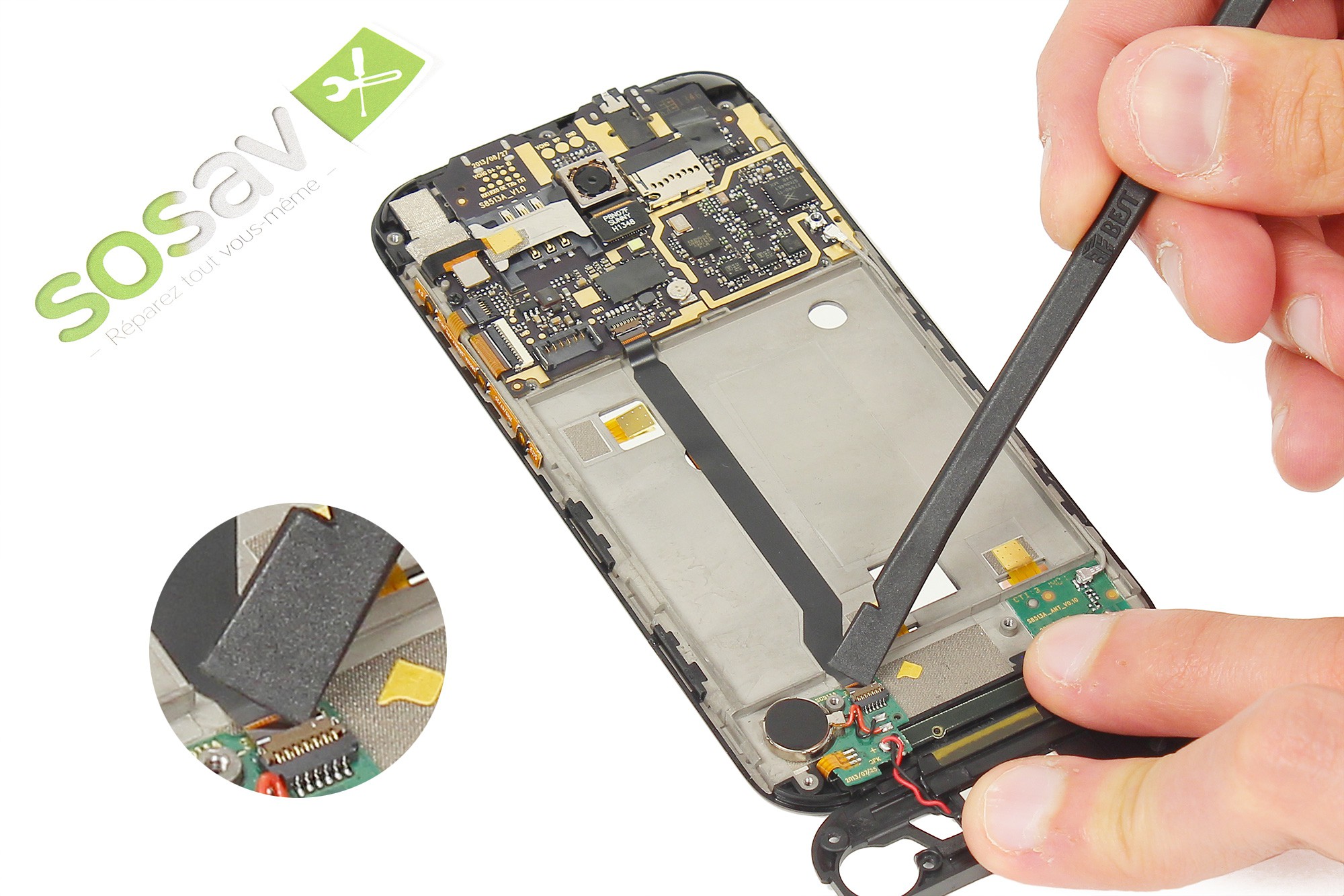

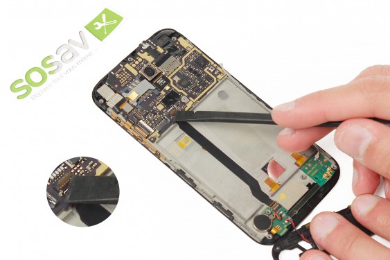

Réutilisez la spatule en nylon pour déverrouiller le connecteur FPC du bas de la nappe de liaison de la carte gestion du bas.

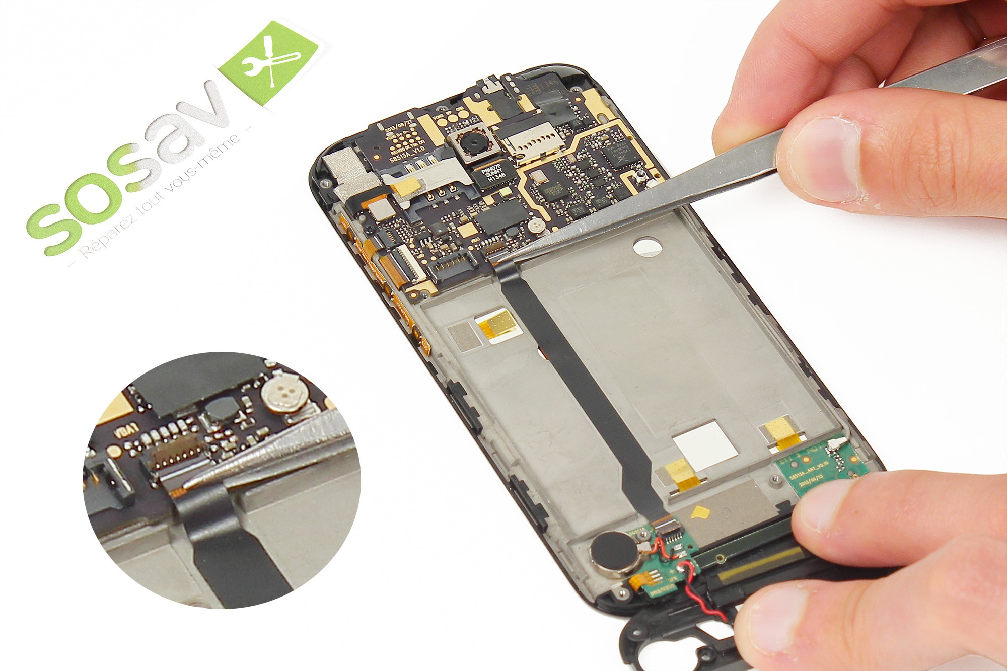

Déverrouillez ensuite le connecteur FPC du haut de la nappe de liaison de la carte gestion du bas.

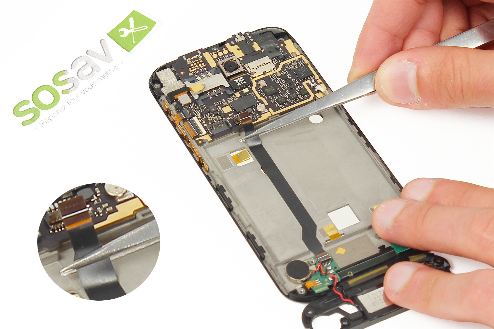

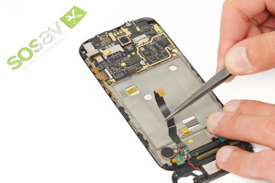

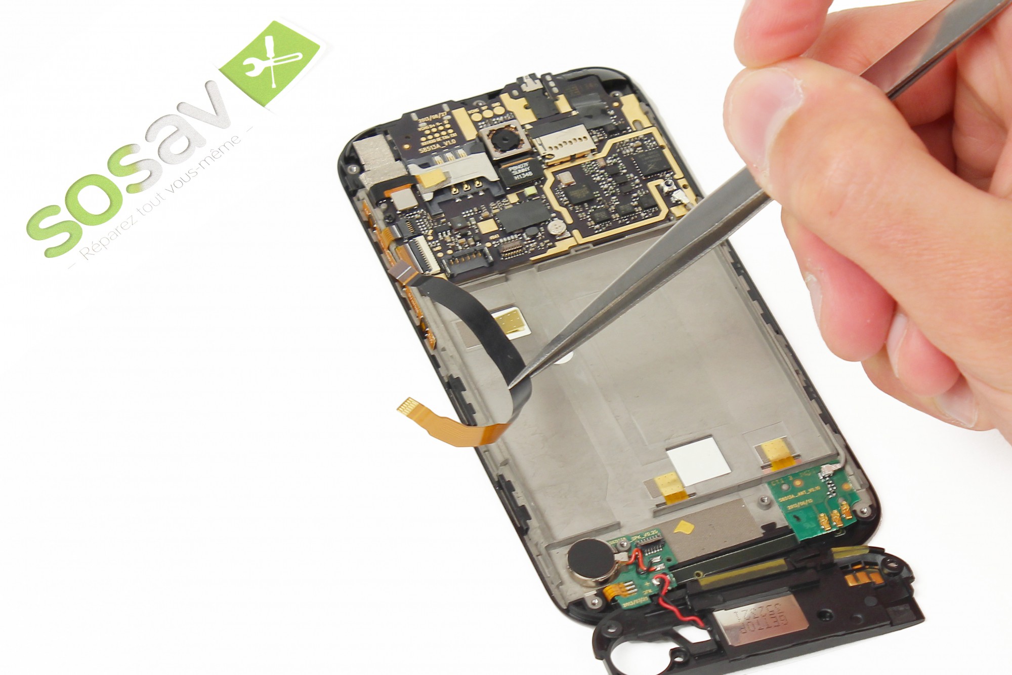

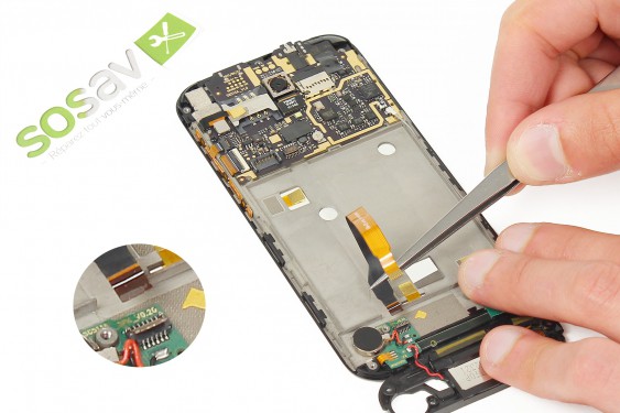

Avec la pince, retirez délicatement la nappe de liaison de la carte gestion du bas côté haut.

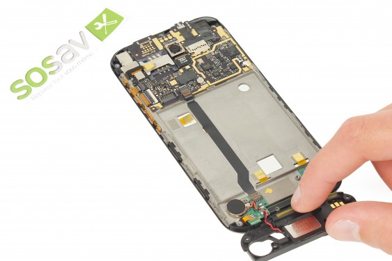

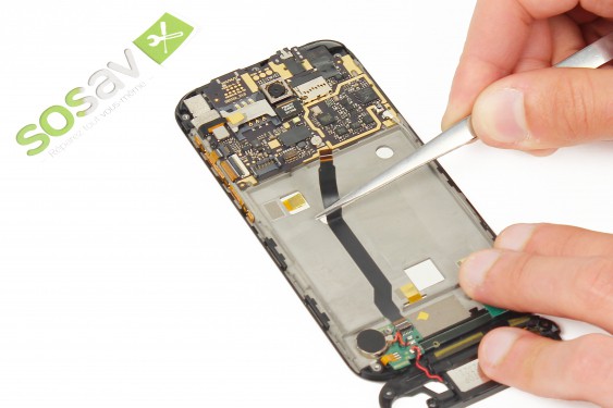

Toujours avec cette pince, retirez et décollez doucement la nappe de liaison de la carte gestion du bas.

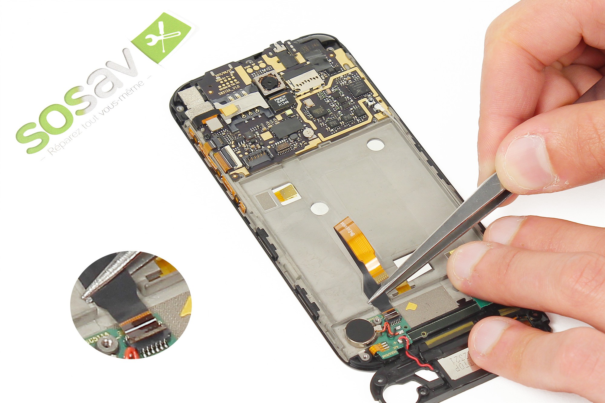

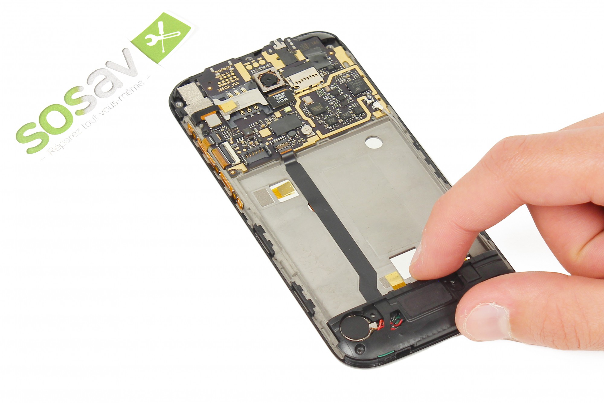

Puis retirez en douceur la nappe de liaison de la carte gestion du bas, côté bas.
Etape 24

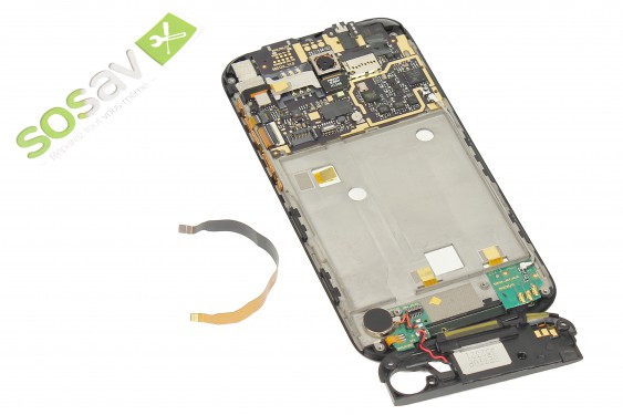

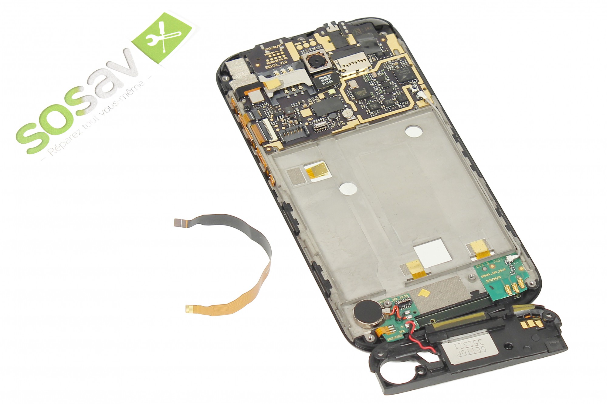

Retirez ensuite la nappe de liaison de la carte gestion du bas.
Etape 25
La nappe de liaison de la carte gestion du bas du Wiko Darkmoon est désormais démontée.
