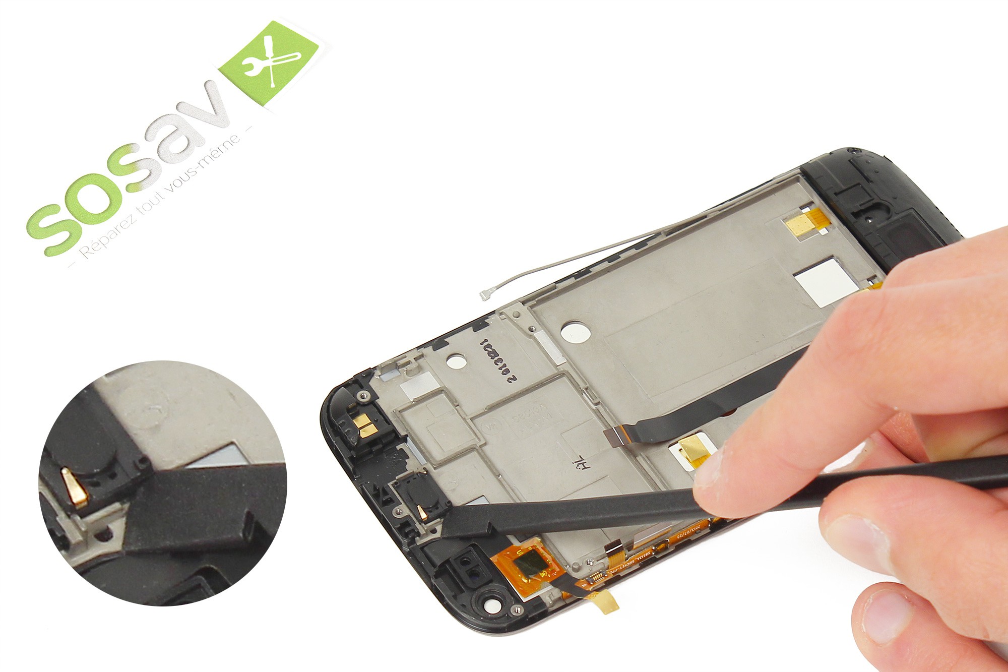

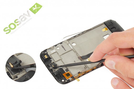

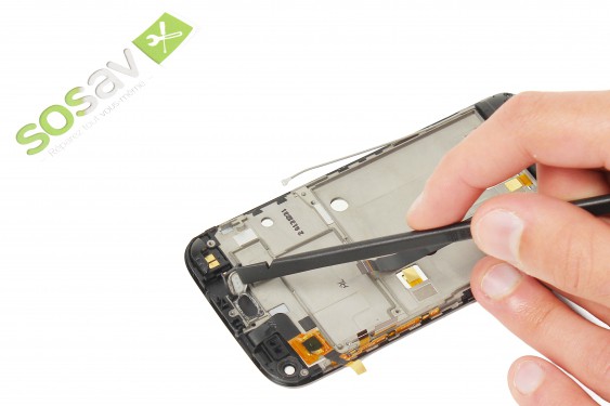

Avec la spatule en nylon, décollez délicatement le haut parleur interne.
Etape 33

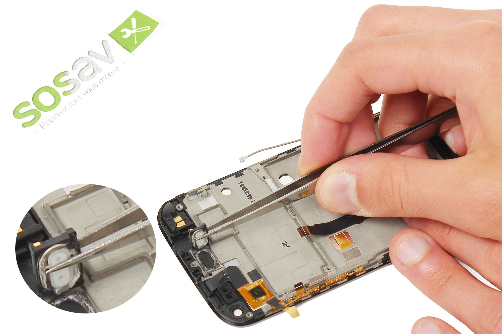

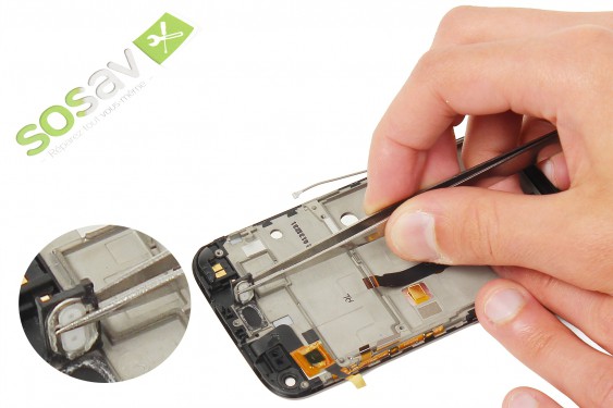

Réutilisez la pince pour saisirle haut-parleur interne puis procédez à sa dépose.

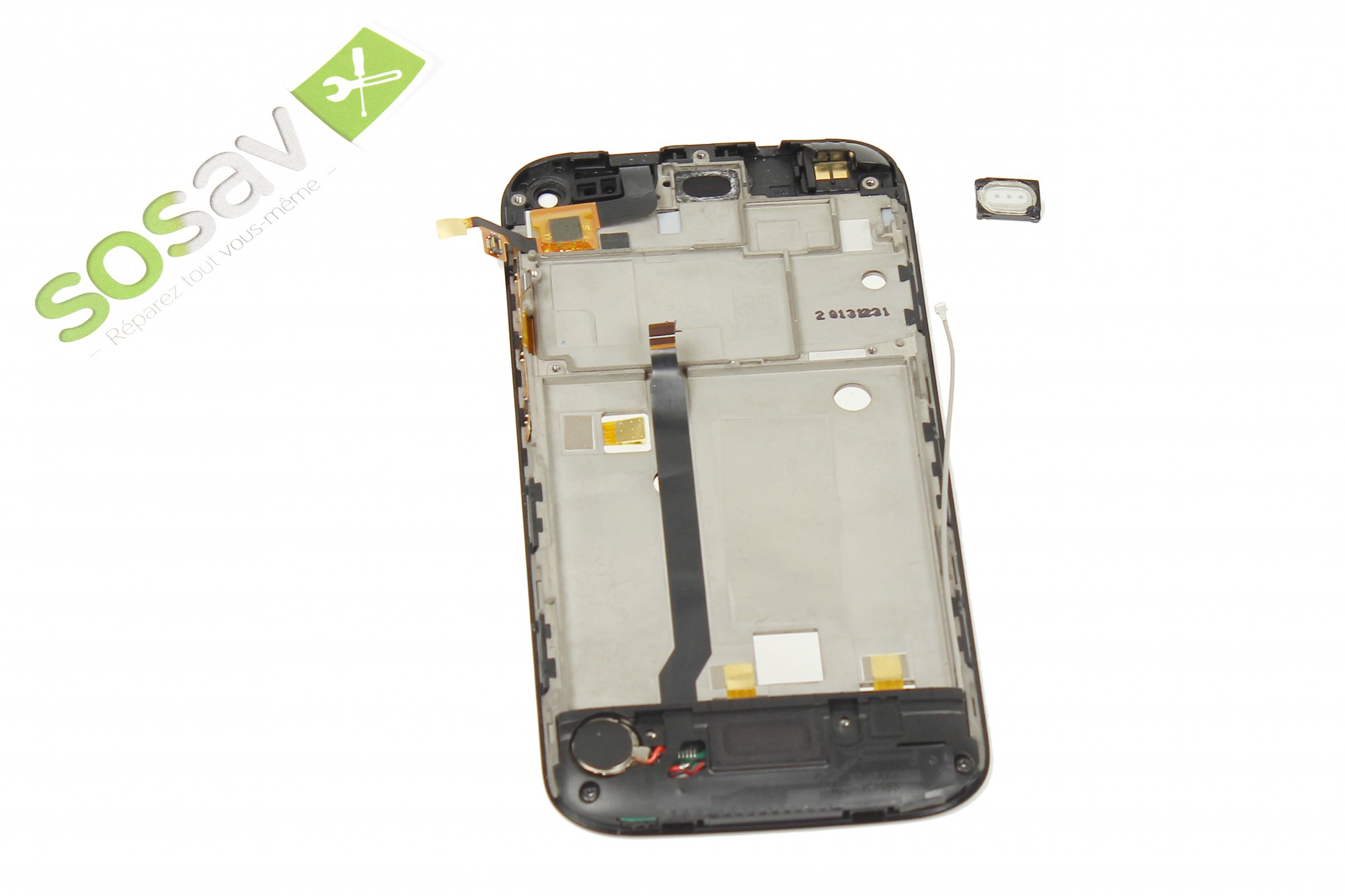

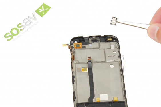

Etape 34
Le haut-parleur interne du Wiko Darkmoon est désormais démonté.
Remplacez-la par haut-parleur neuf si cela est nécessaire.
