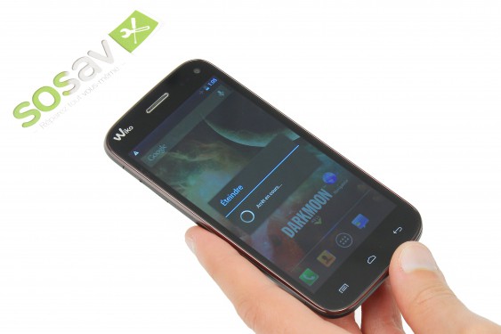

Avant de procéder au démontage de l'écran complet du Wiko Darkmoon , il est nécessaire, pour des raisons de sécurité évidentes, de l'éteindre.
Pour ceci, appuyez sur le bouton d'allumage durant quelques secondes puis confirmez l'extinction par "Eteindre".

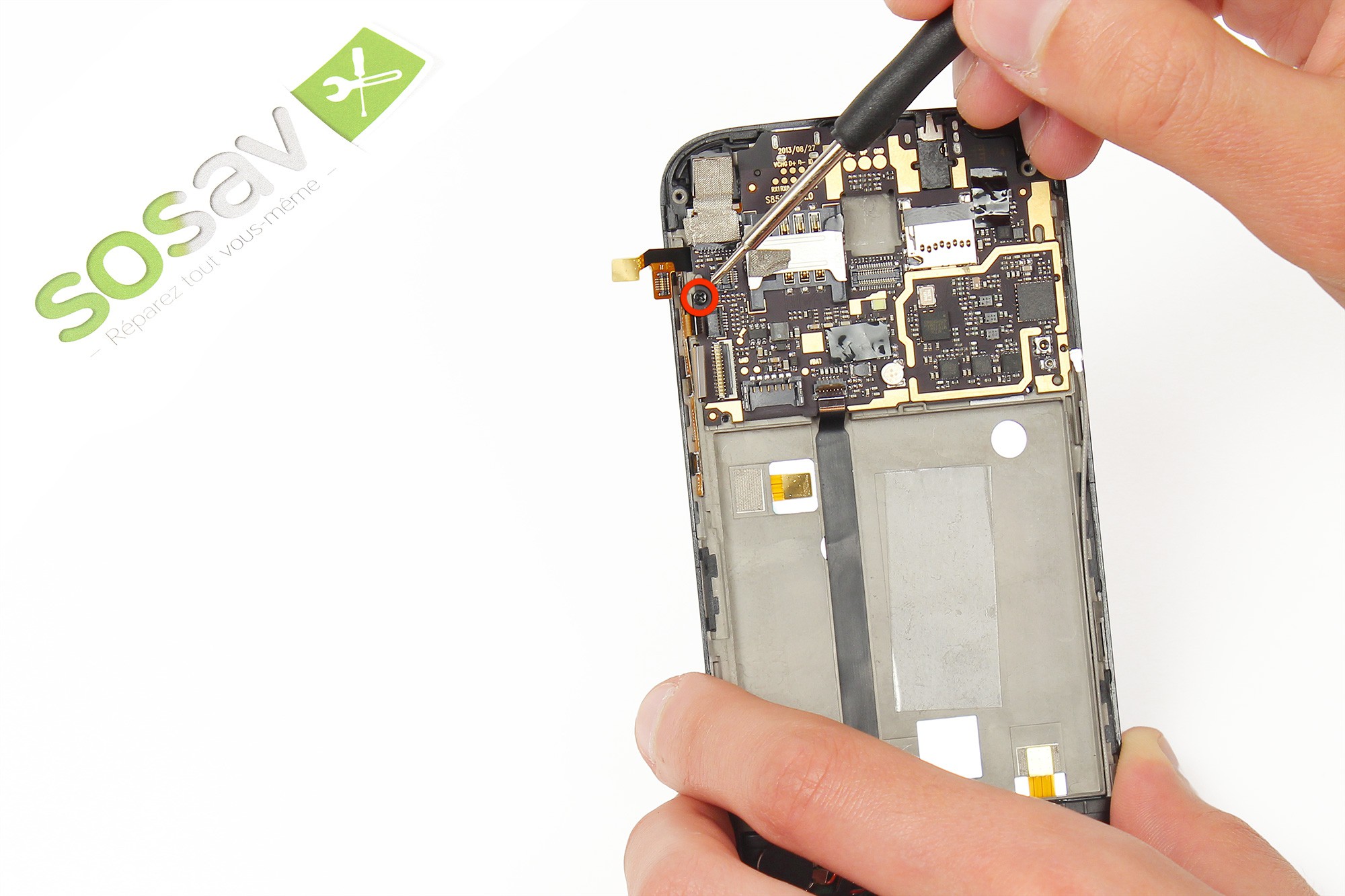

Prenez un tournevis cruciforme pour dévisser les 3 vis entourées en rouge sur la photo.
Note : Pensez à retirer l'étiquette blanche posée sur la vis située en haut à droite. Pour ceci utilisez un tournevis plat comme indiqué sur les photos 2, 3 et 4 de cette étape.

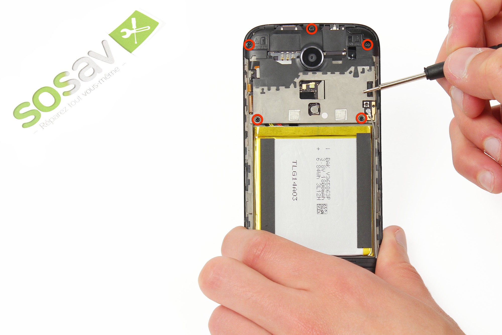

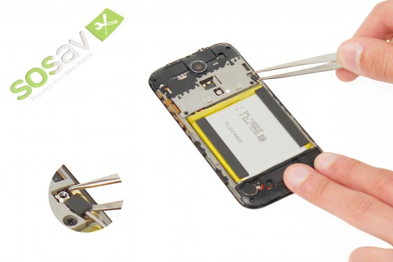

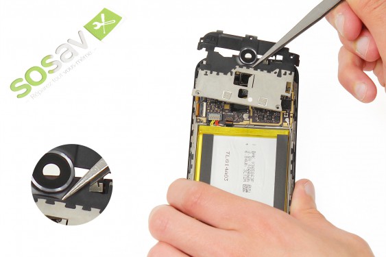

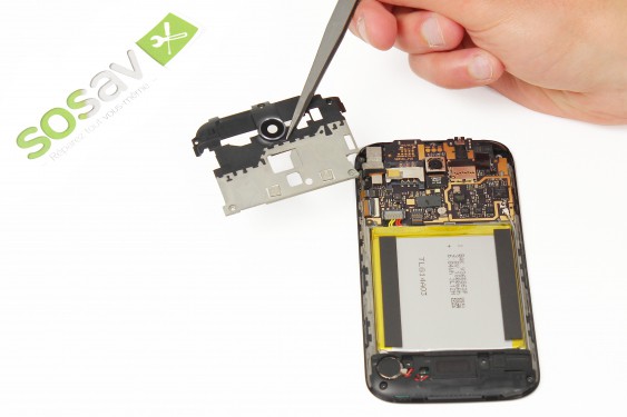

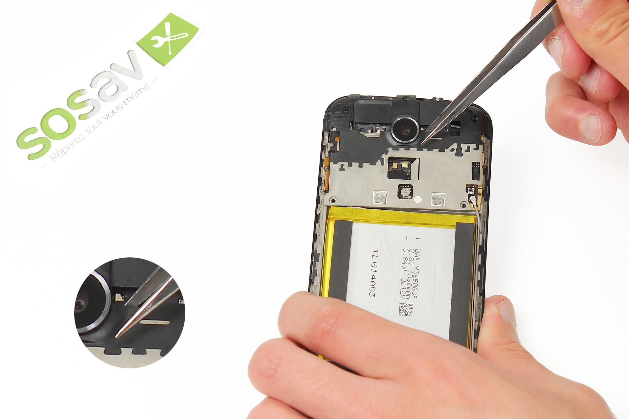

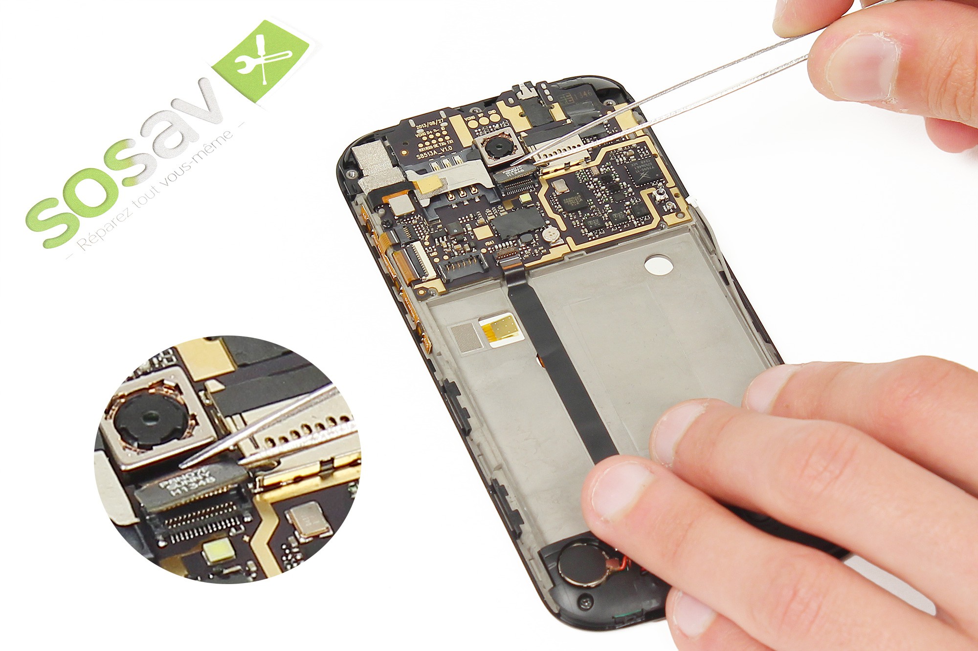

A l'aide d'une pince, retirez l'adhésif noir apposé sur le connecteur haut du câble d'interconnexion.
Ensuite, utilisez un tournevis cruciforme et dévissez les 5 vis cruciformes entourées en rouge sur la photo.
Réutilisez la pince pour extraire le cache de la carte mère.
Le cache de la carte mère du Wiko Darkmoon est désormais démonté.

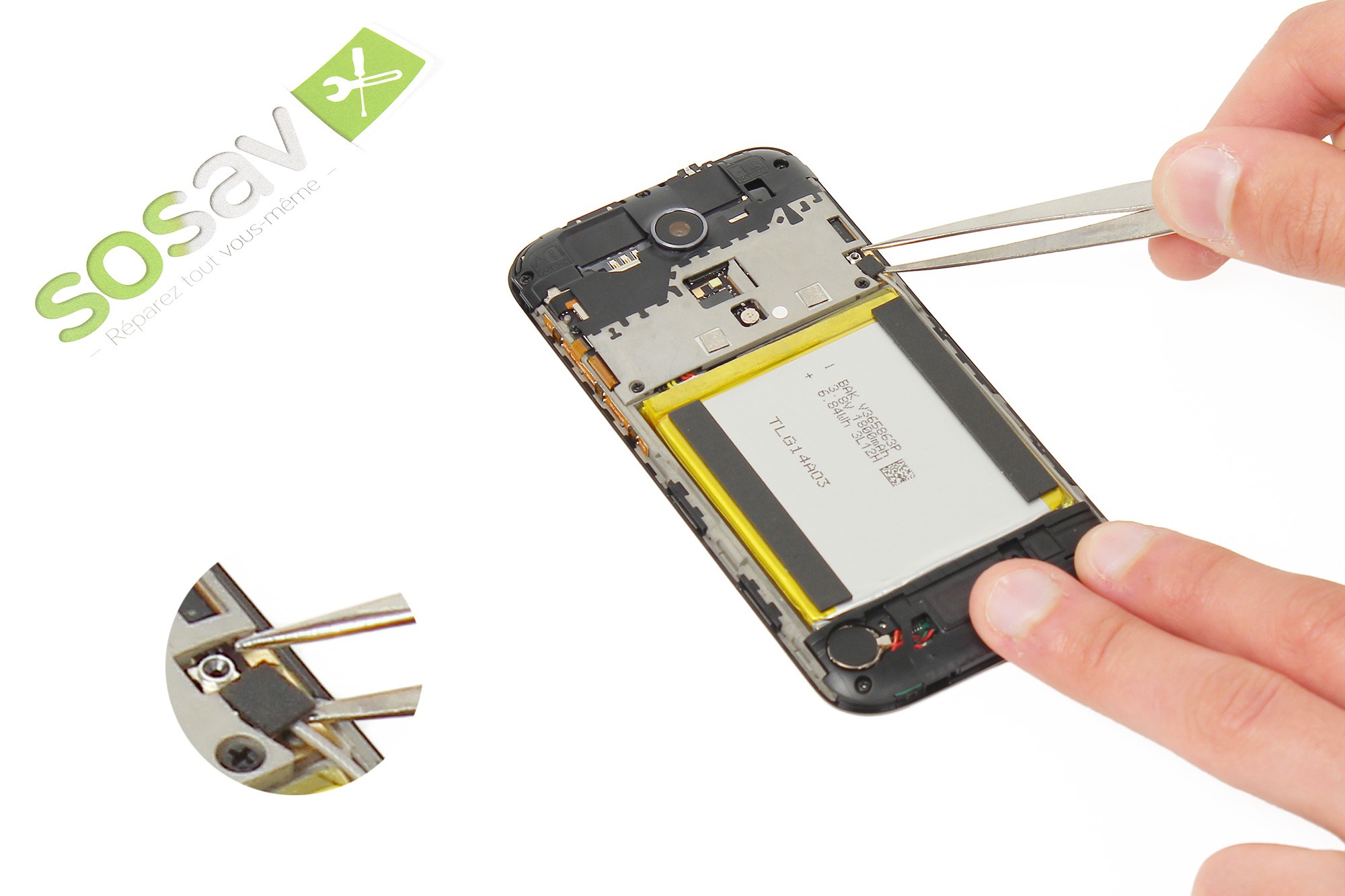

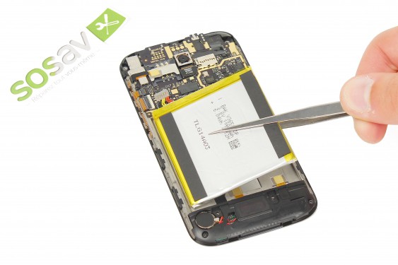

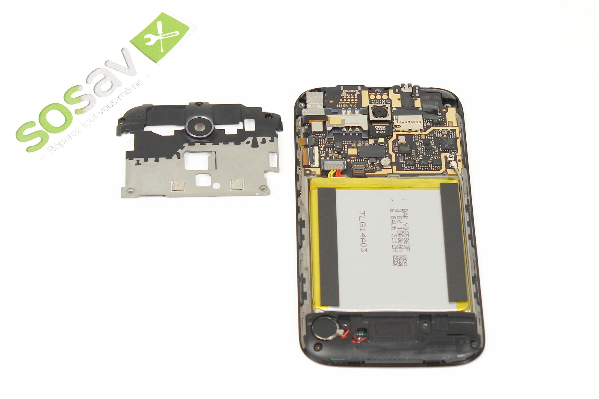

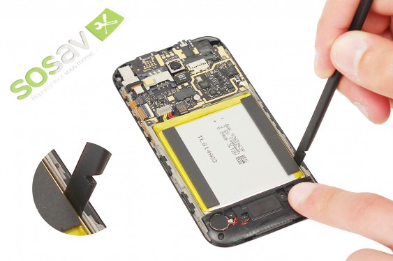

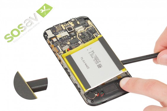

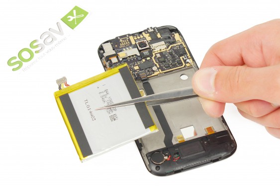

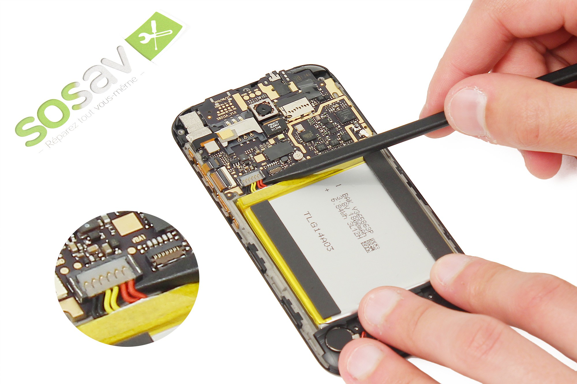

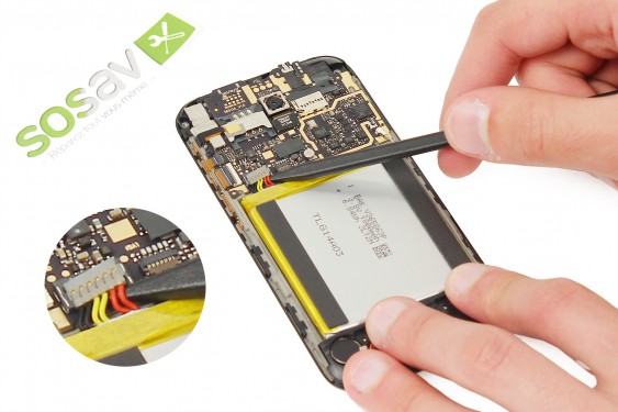

A l'aide de la pointe d'une spatule en nylon, déconnectez très délicatement la batterie de la carte mère.
Faites levier grâce à cette spatule en nylon pour décoller très délicatement la batterie.
Note : La batterie est collée au châssis du téléphone. Pour ne pas endommager cette dernière, soyez minutieux et ne forcez pas trop.

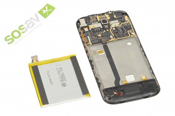

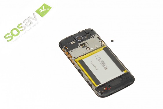

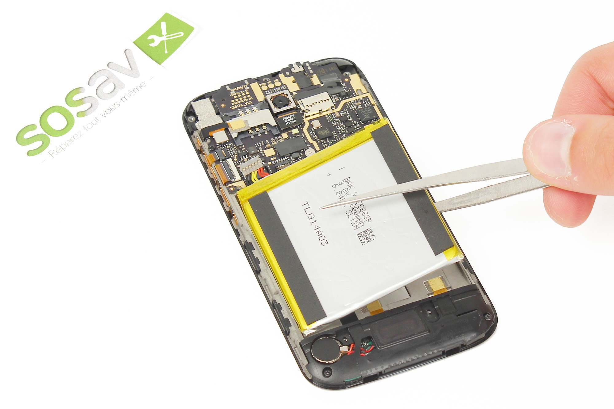

Reprenez la pince, pour attraper la batterie et la retirer la du téléphone.
La batterie du Wiko Darkmoon est désormais démontée.

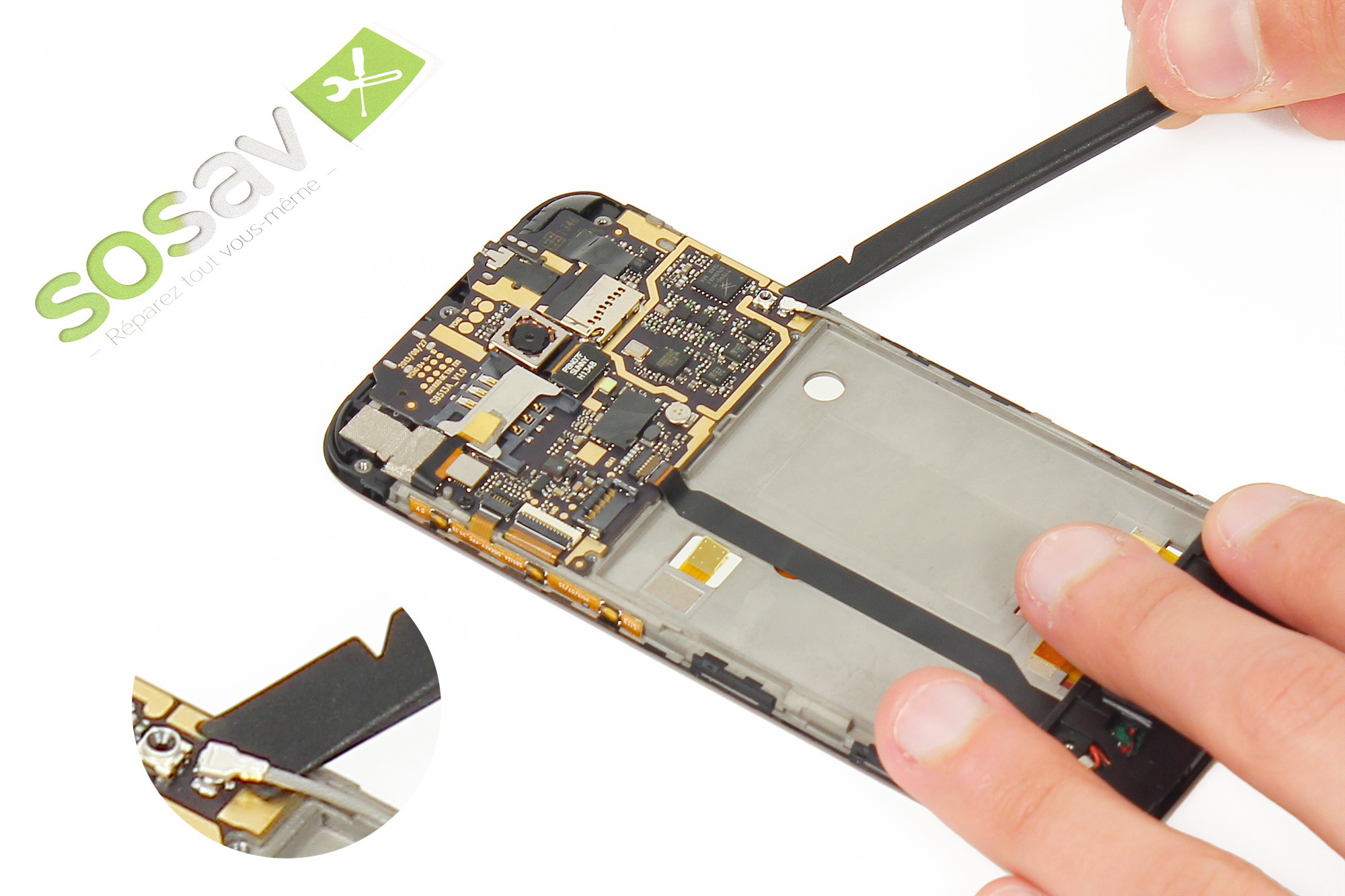

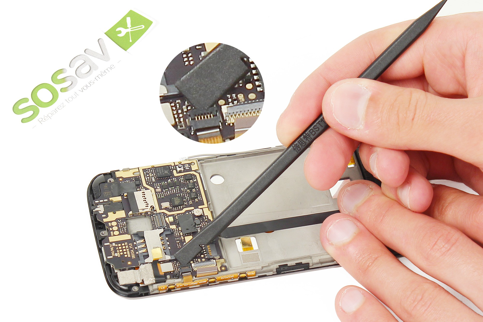

Déconnectez le câble d'interconnexion sur la partie haute du téléphone en vous servant de la spatule en nylon.

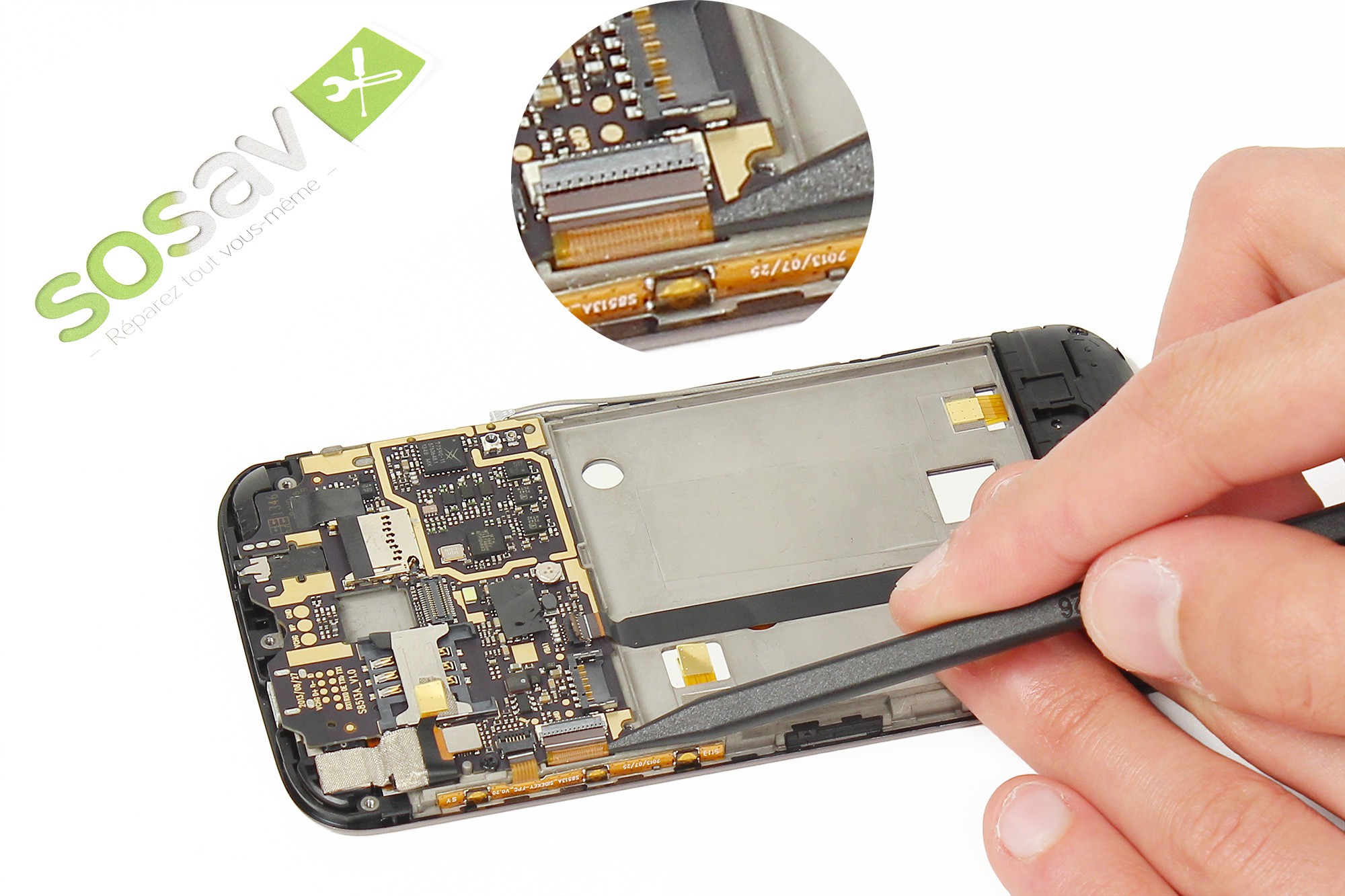

Déverrouillez le connecteur FPC de la nappe de liaison de la carte gestion du bas.

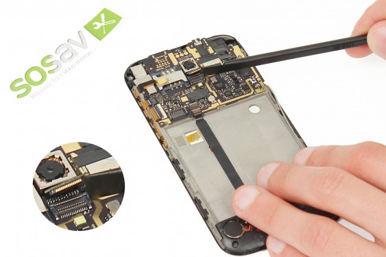

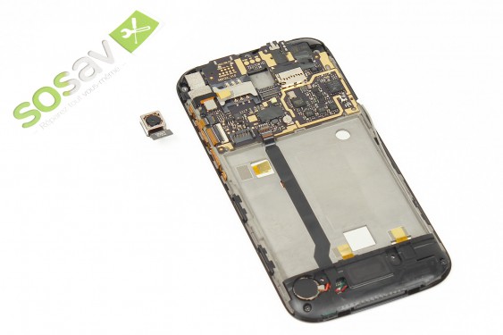

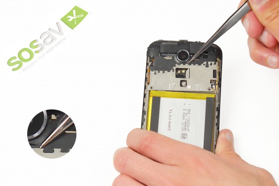

Réutilisez la spatule en nylon pour déconnecter le connecteur de la caméra arrière.
Servez-vous à nouveau de la pince pour retirer la caméra arrière.
La caméra arrière du Wiko Darkmoon est désormais démontée.

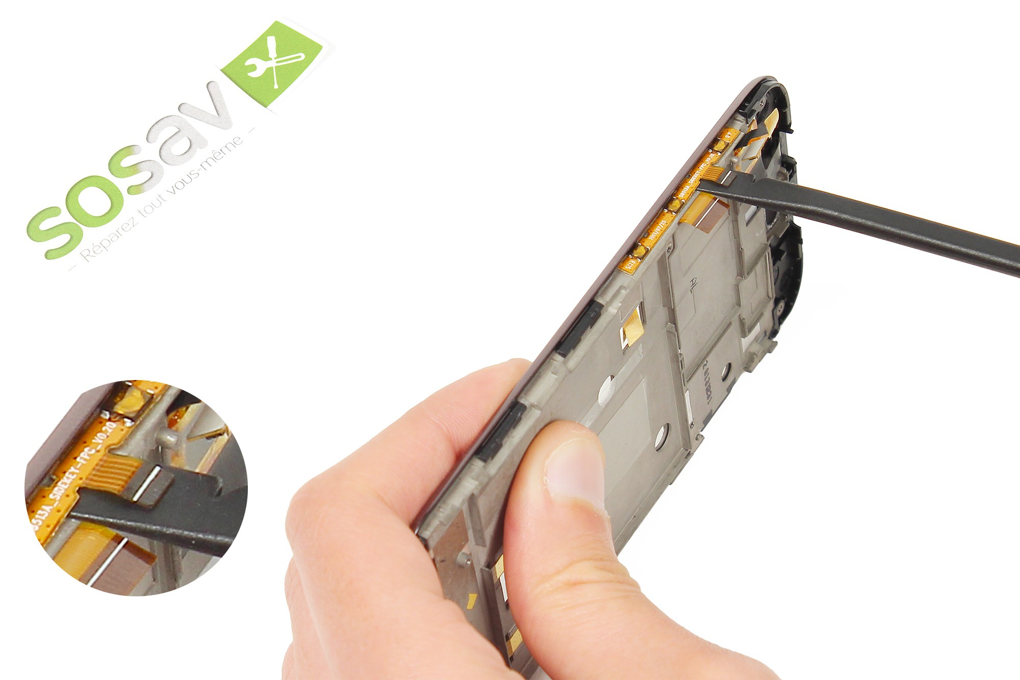

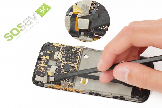

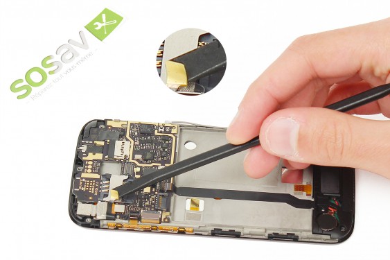

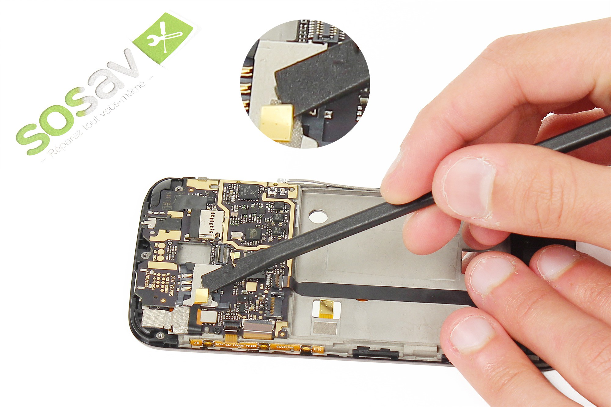

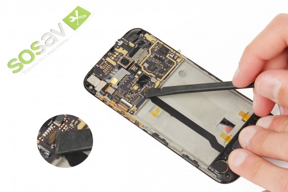

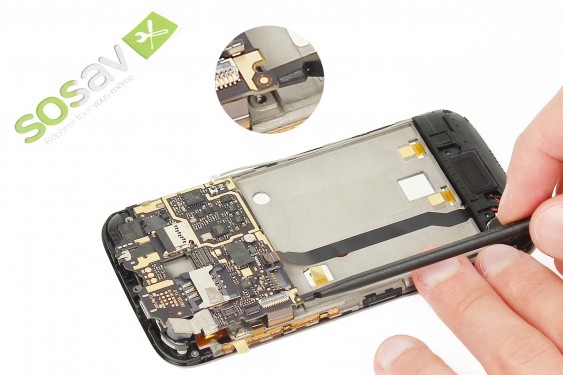

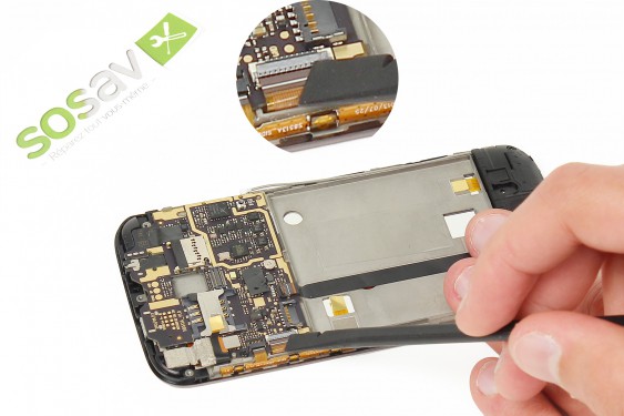

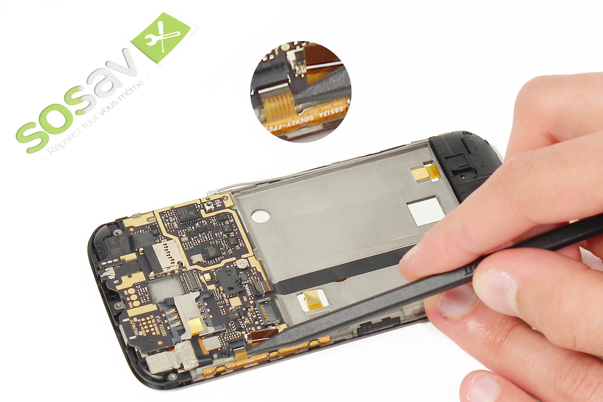

Aidez-vous de la spatule en nylon pour déverrouiller le connecteur FPC de l'écran LCD.
Utilisez la pointe d'une spatule en nylon afin de retirer la nappe de l'écran LCD de son connecteur FPC.

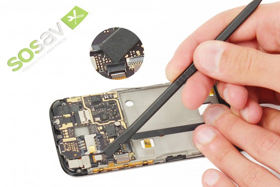

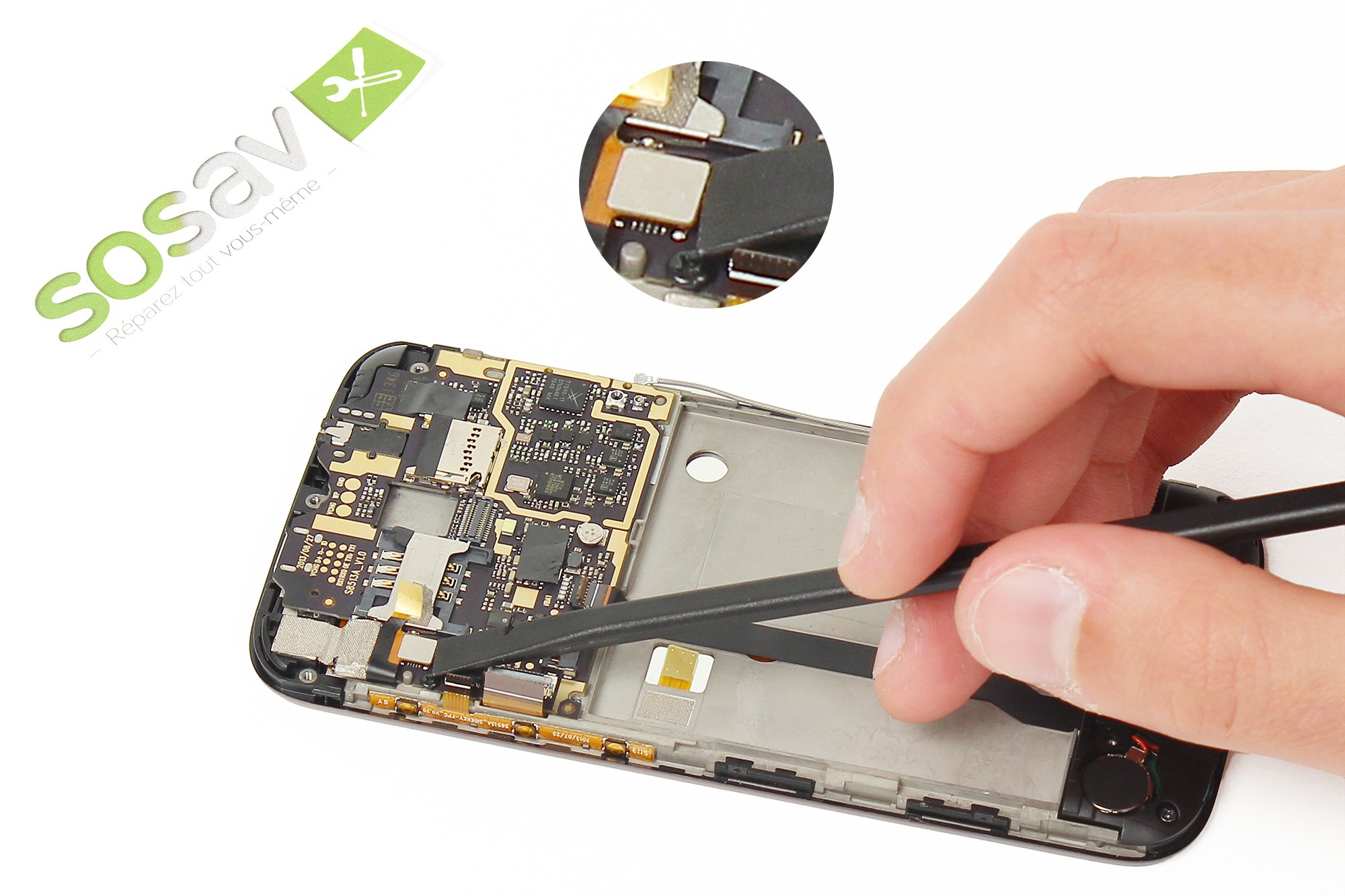

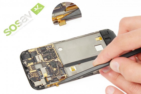

Déverrouillez le connecteur FPC de l'écran tactile en utilisant encore une fois la spatule en nylon.
Etape 24

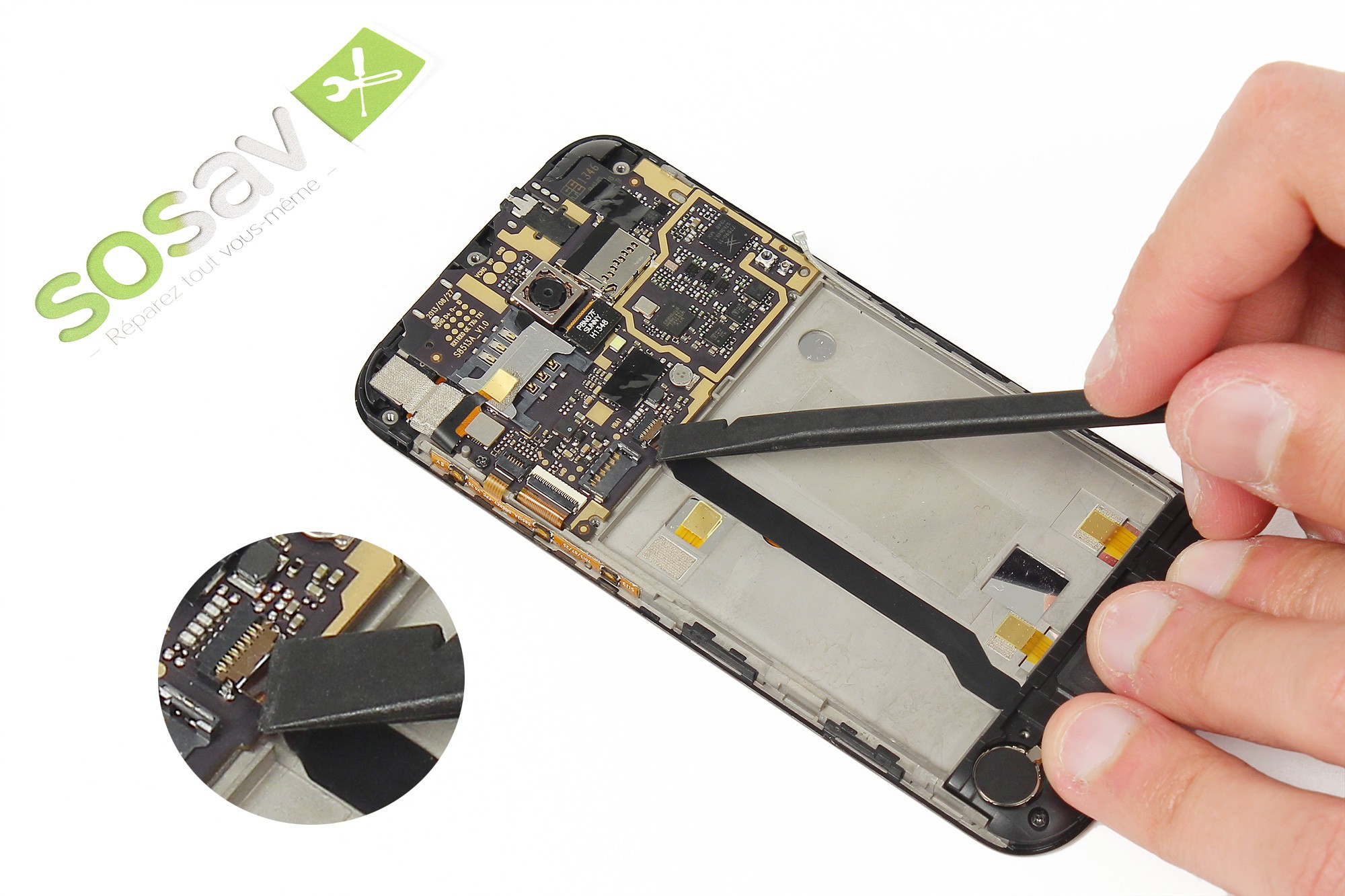

Toujours avec la pointe de la spatule en nylon, retirez la nappe de l'écran tactile de son connecteur FPC.
Etape 25

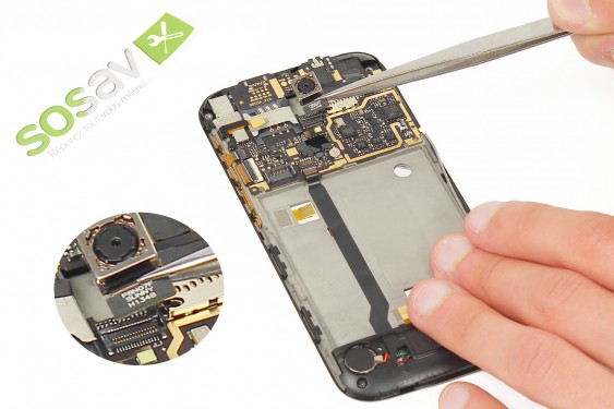

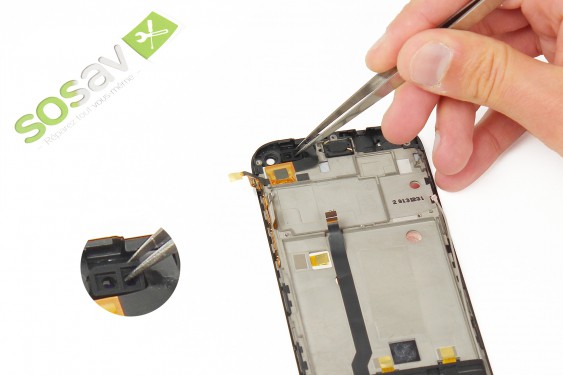

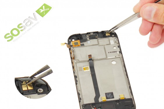

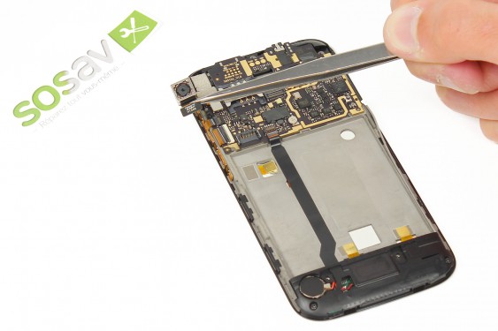

Décollez puis retirez la partie dorée de la nappe de la caméra avant comme indiqué sur la photo.
Etape 26

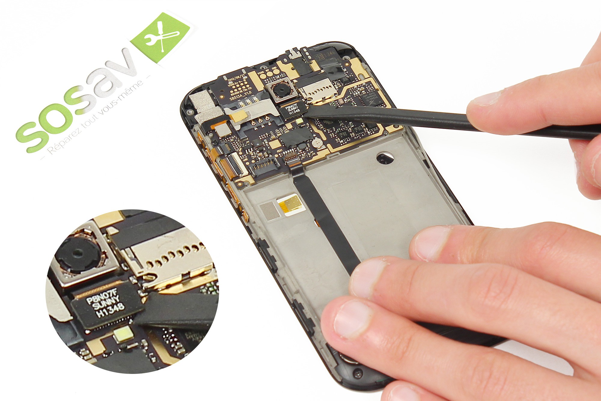

En utilisant encore la spatule en nylon, déconnectez la nappe de la caméra avant.
Etape 27
Décollez très délicatement la caméra avant et sortez-la légèrement de son logement.

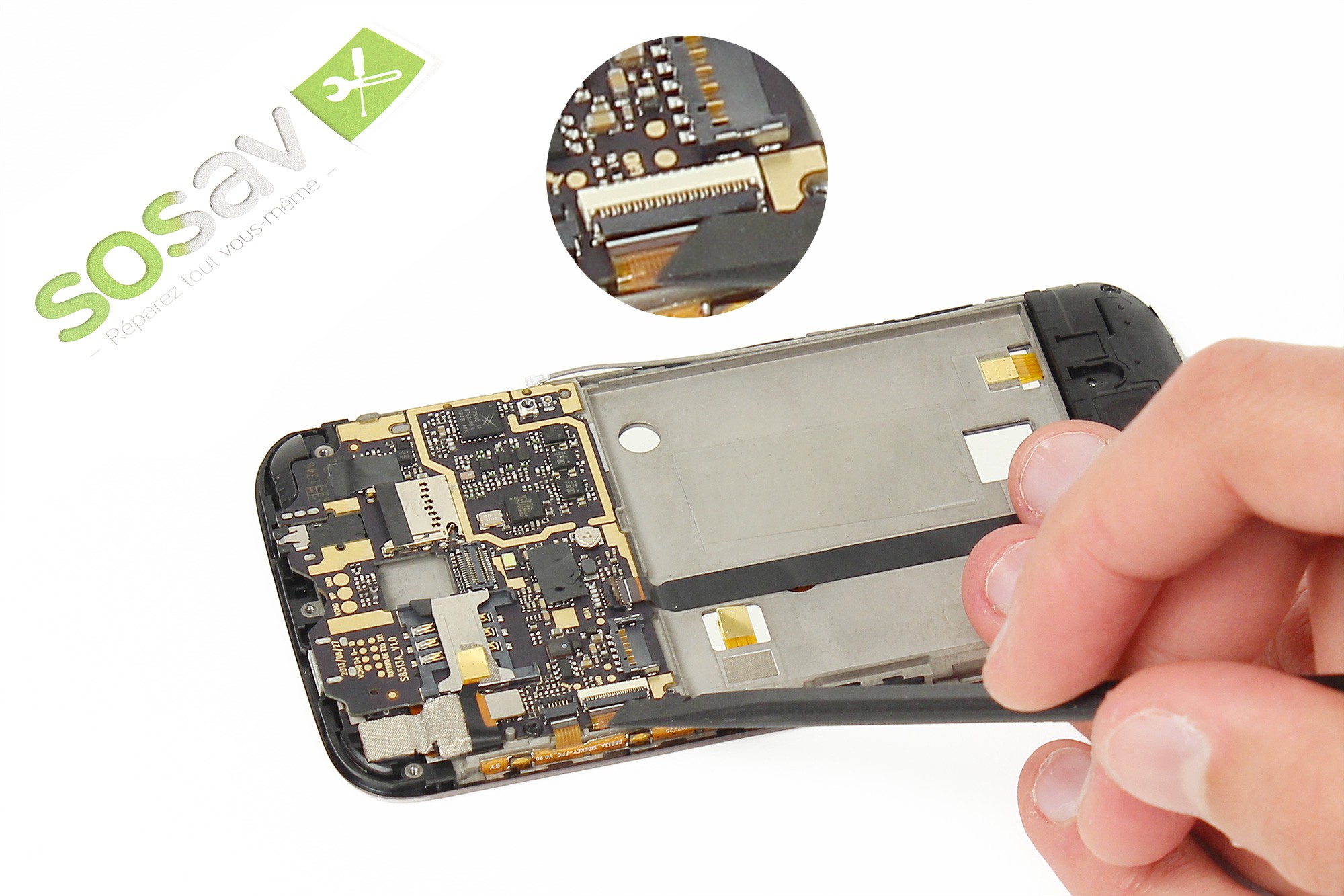

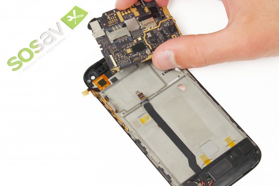

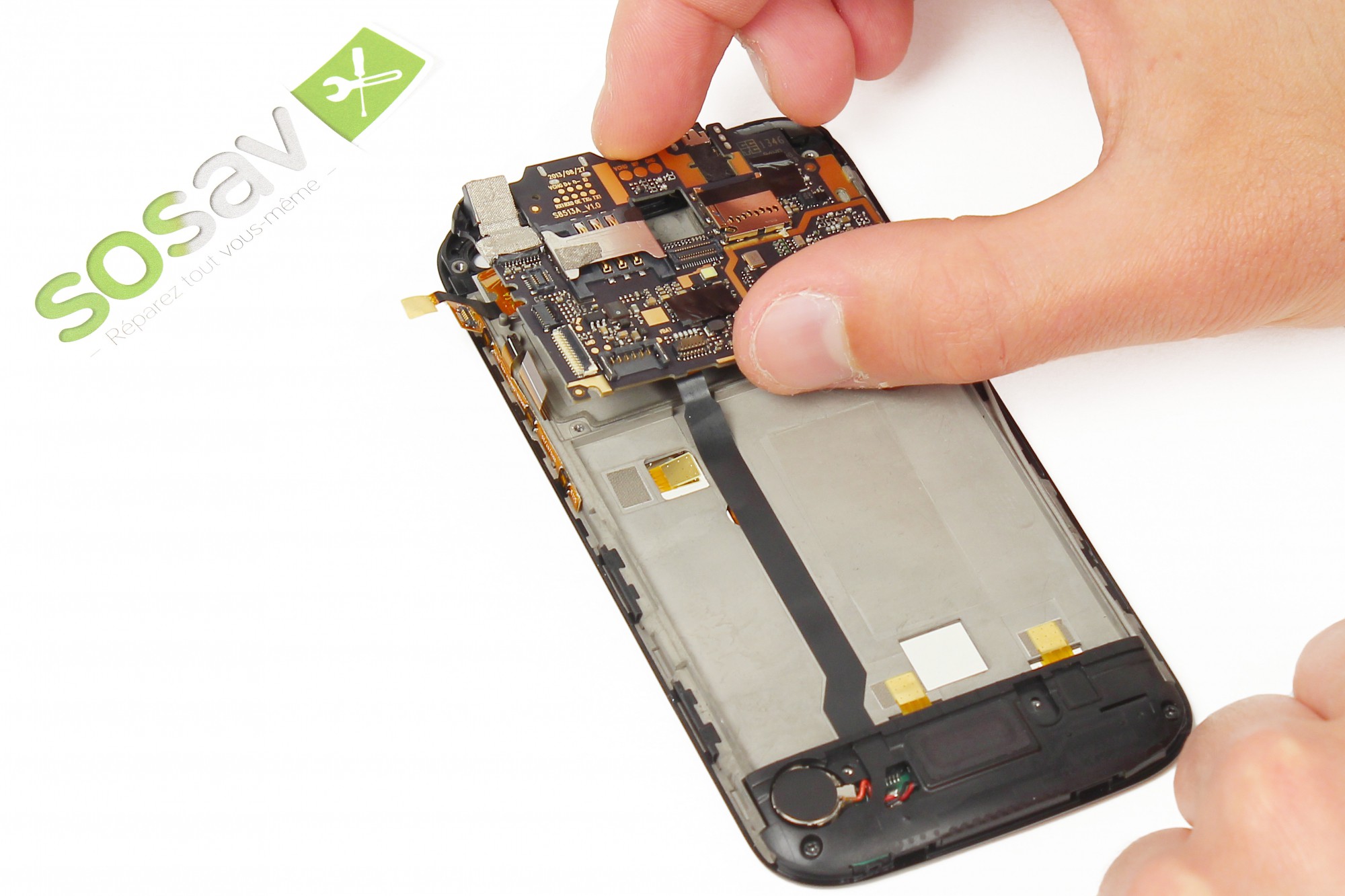

Soulevez délicatement et très legerement la carte mère du téléphone grâce à la spatule en nylon.
Etape 30

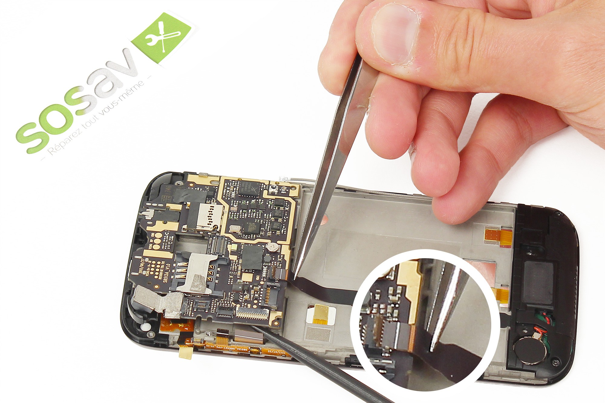

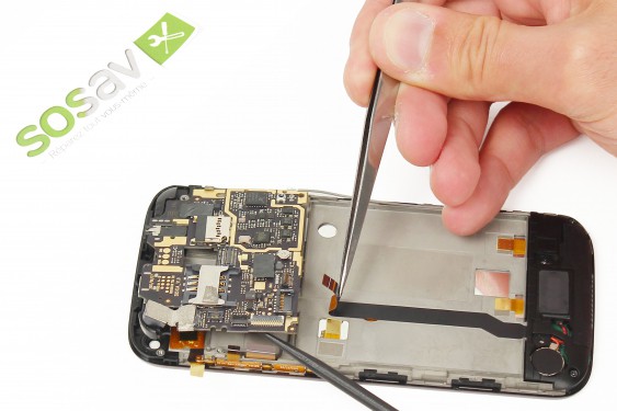

Réutilisez la pince afin de retirer la nappe de liaison de la carte de gestion du bas, côté carte mère.
Etape 31

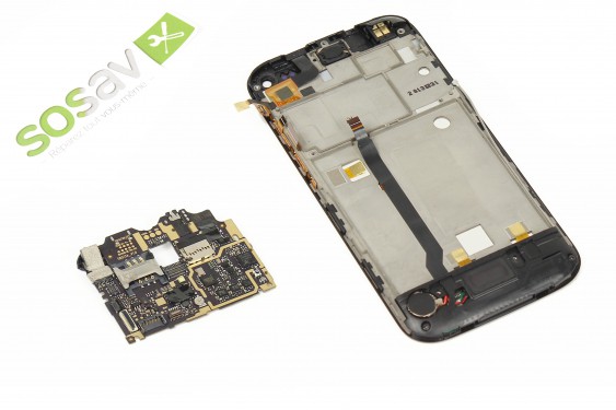

Saisissez ensuite la carte mère par les coins puis procédez délicatement à son retrait du téléphone.
La carte mère du Wiko Darkmoon est désormais démontée.

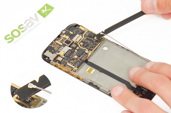

Reprenez la pince pour saisir l'antenne du GPS puis procédez à sa dépose.
L'antenne du GPS du WIko Darkmoon est désormais démontée.

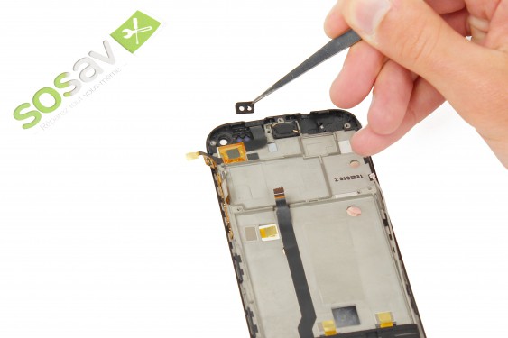

Avec cette pince, saisissez le caoutchouc du capteur de proximité et de luminosité puis procedez à son retrait.
Le caoutchouc du capteur de proximité et de luminosité du Wiko Darkmoon est désormais démonté.

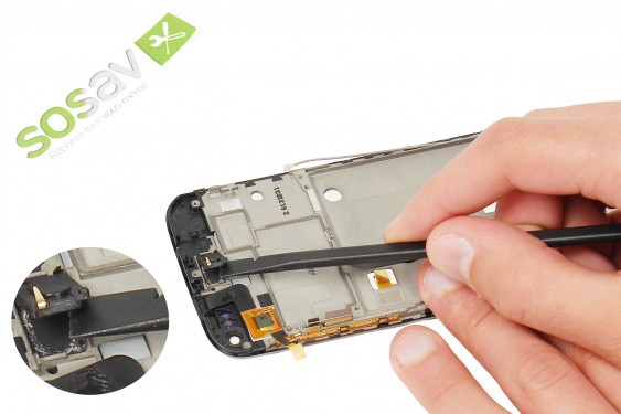

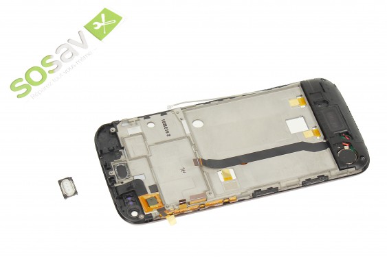

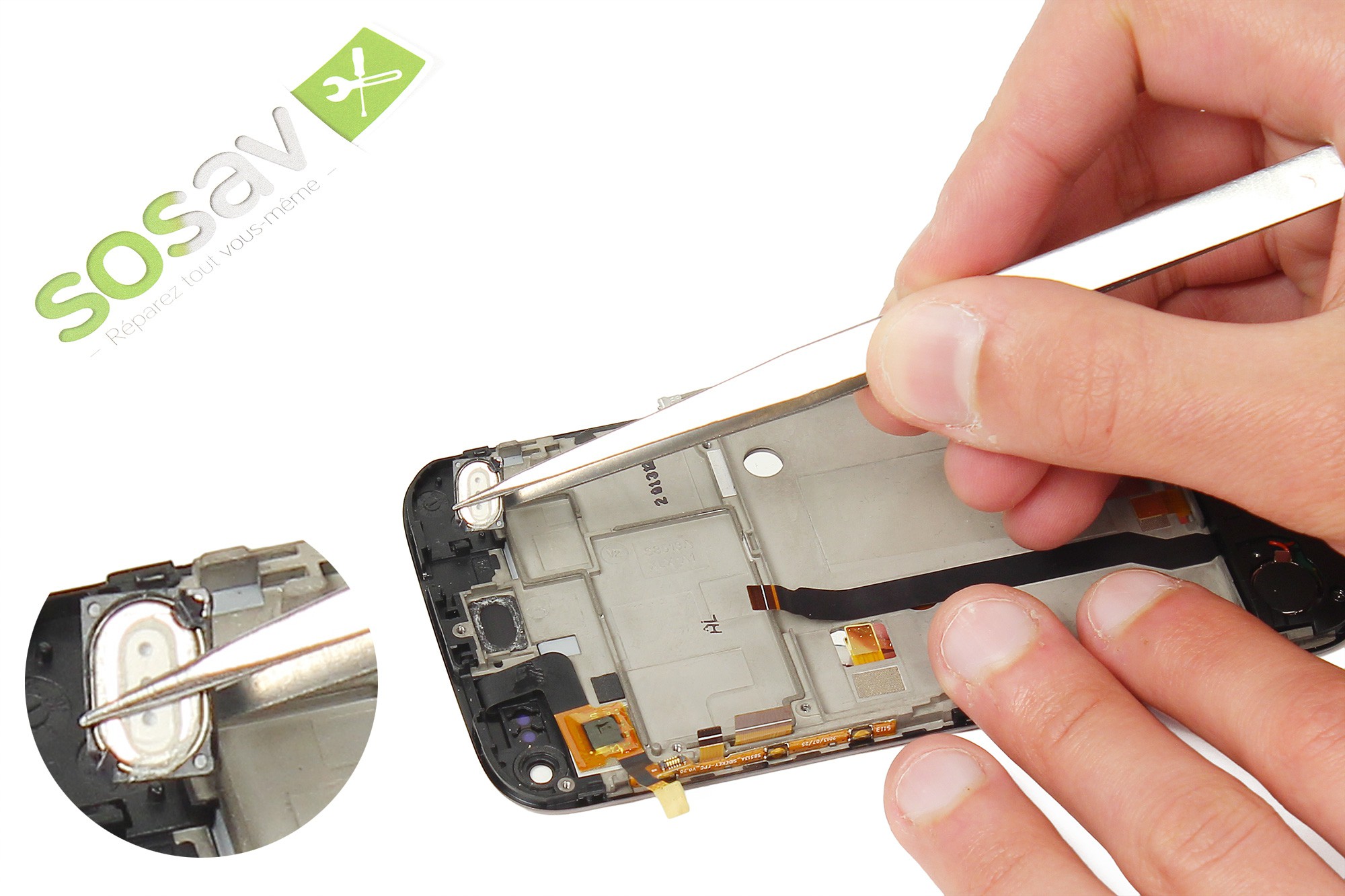

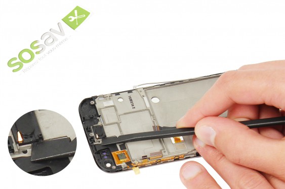

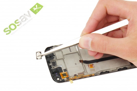

Servez-vous de la spatule en nylon, décollez délicatement le haut parleur interne.
Etape 35
Avec la pince, saisissez ensuite le haut-parleur interne puis procédez à sa dépose.
Le haut-parleur interne du Wiko Darkmoon est désormais démonté.

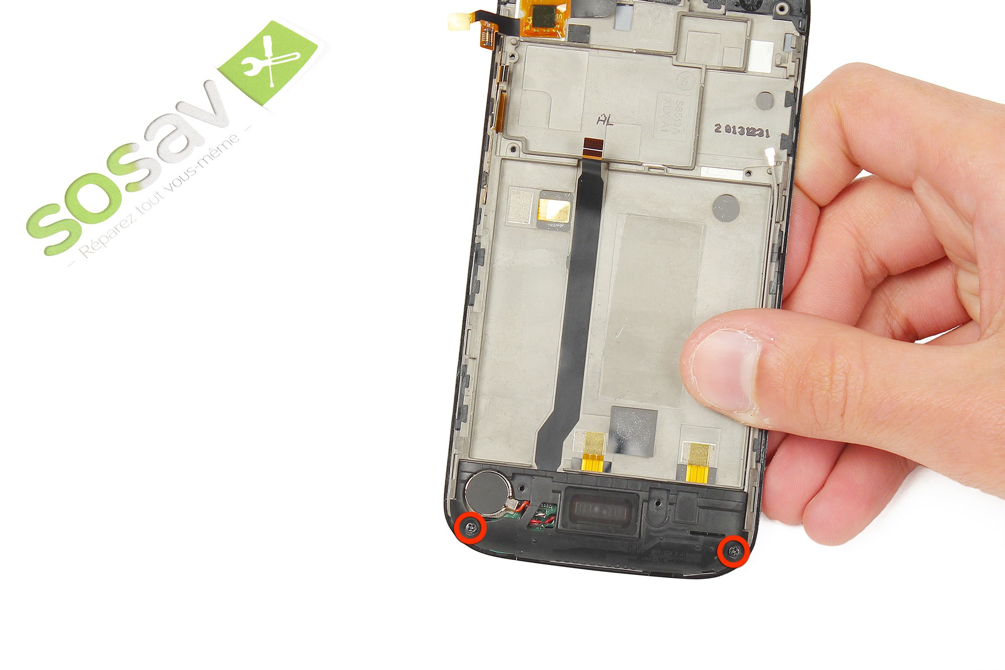

A l'aide d'un tournevis cruciforme, dévissez les deux vis entourées en rouge sur la photo.
Etape 37

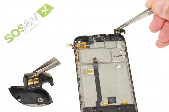

Soulevez délicatement puis faites basculer à l'envers l'élement plastique comme indiqué sur la photo.

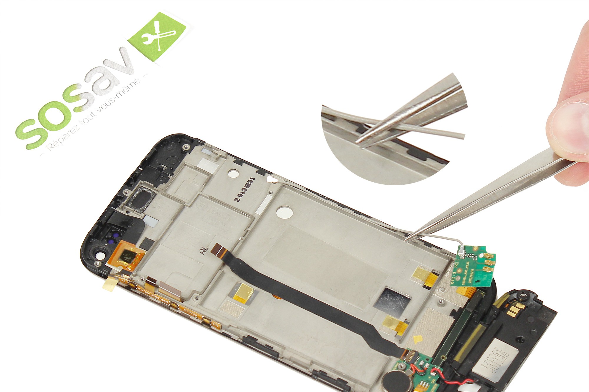

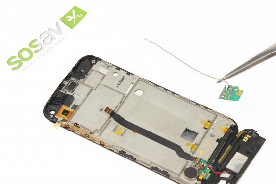

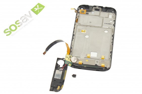

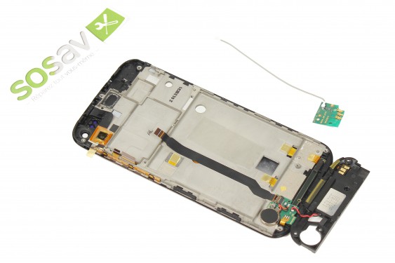

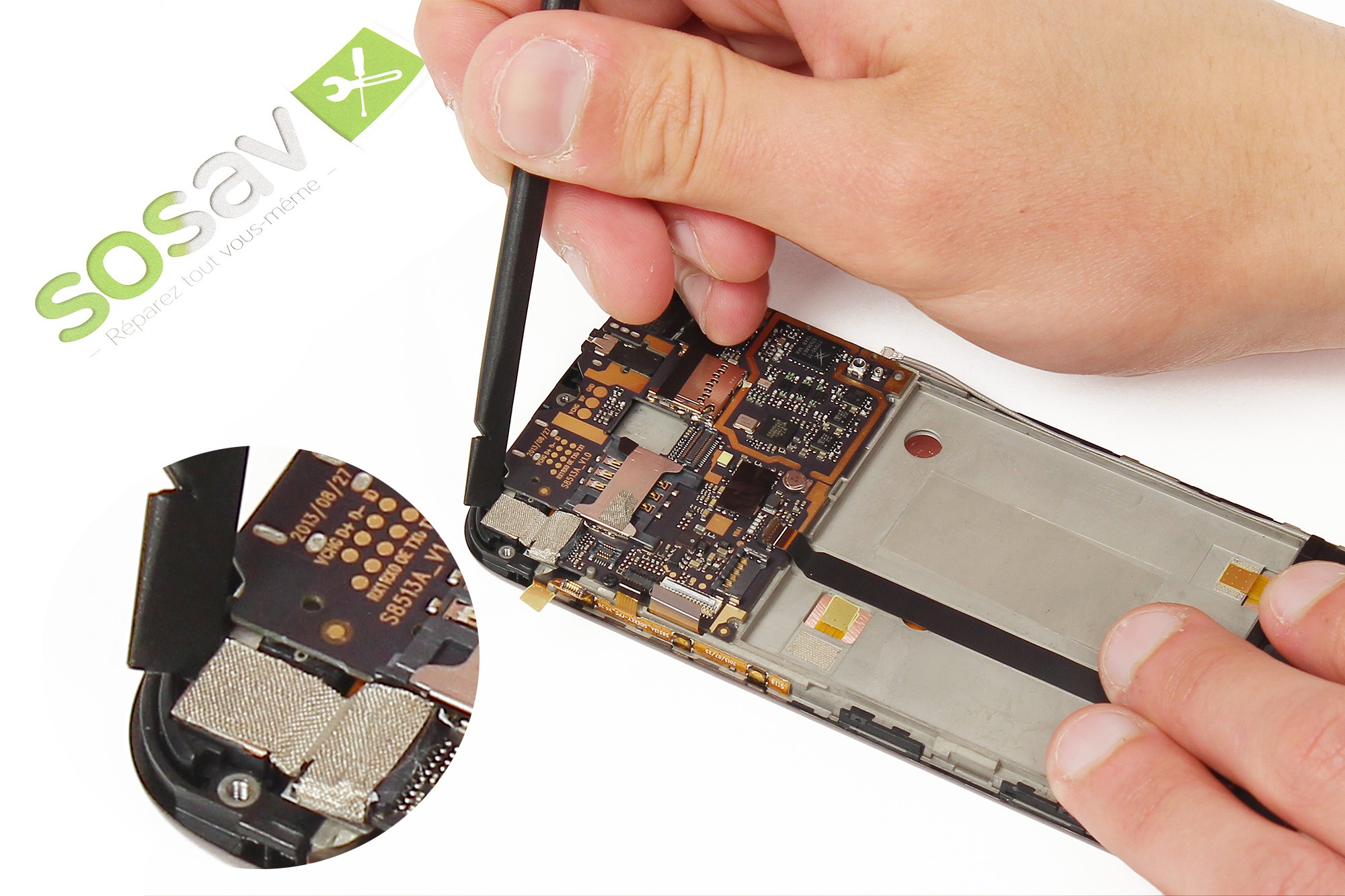

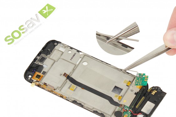

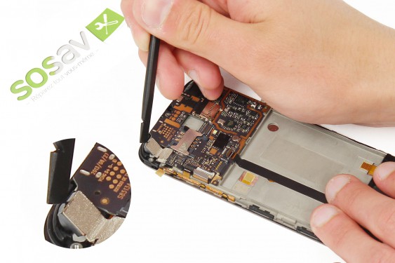

Utilisez à nouveau la spatule en nylon pour décoller la carte de l'antenne GSM puis retirez-la légèrement.
Etape 39
Reprenez la pince afin de saisir le câble d'interconnexion puis retirez l'ensemble câble d'interconnexion + carte de l'antenne GSM.
La carte de l'antenne GSM incluant le câble d'interconnexion du Wiko Darkmoon est désormais démontée.

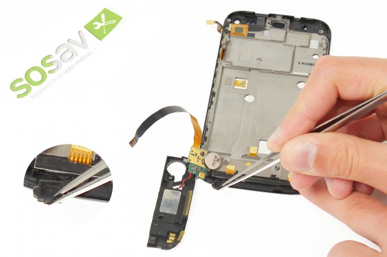

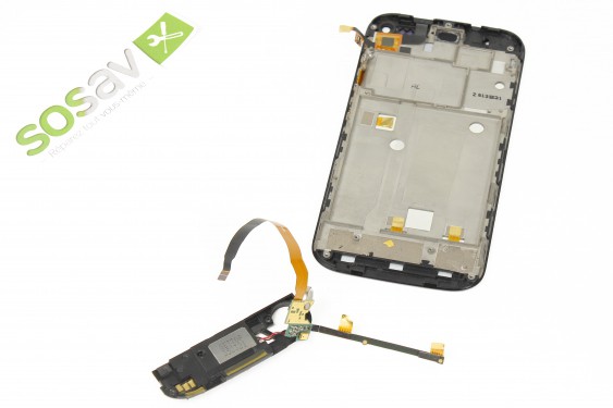

Etape 40

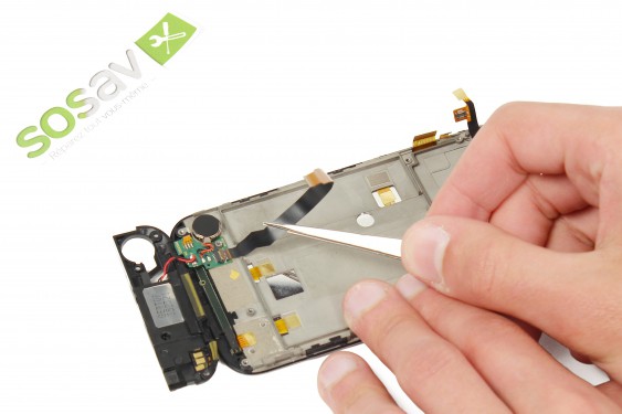

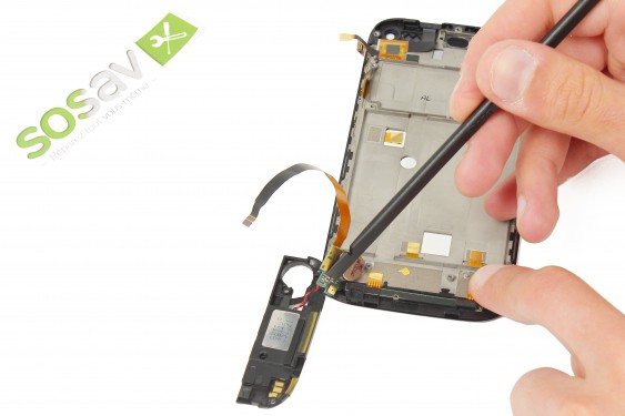

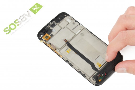

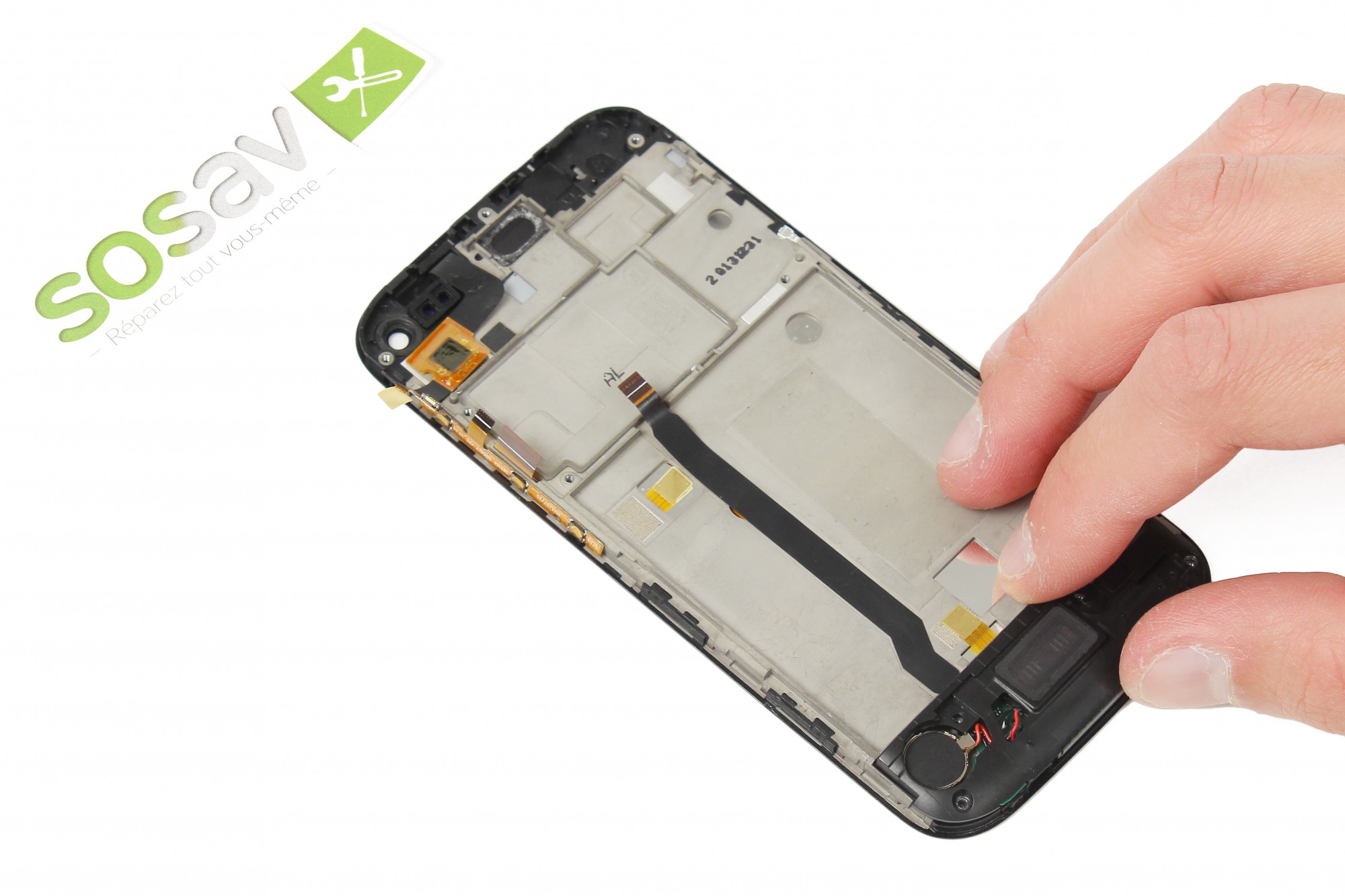

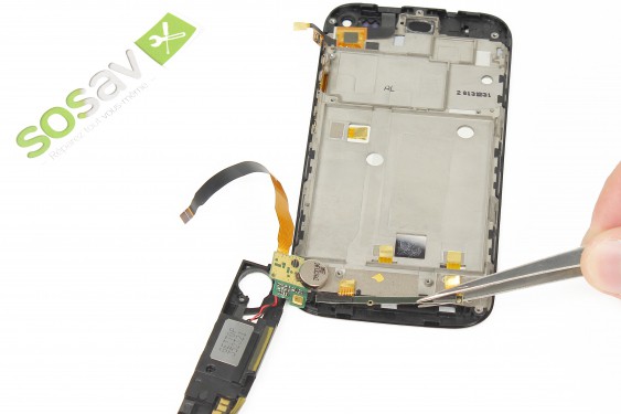

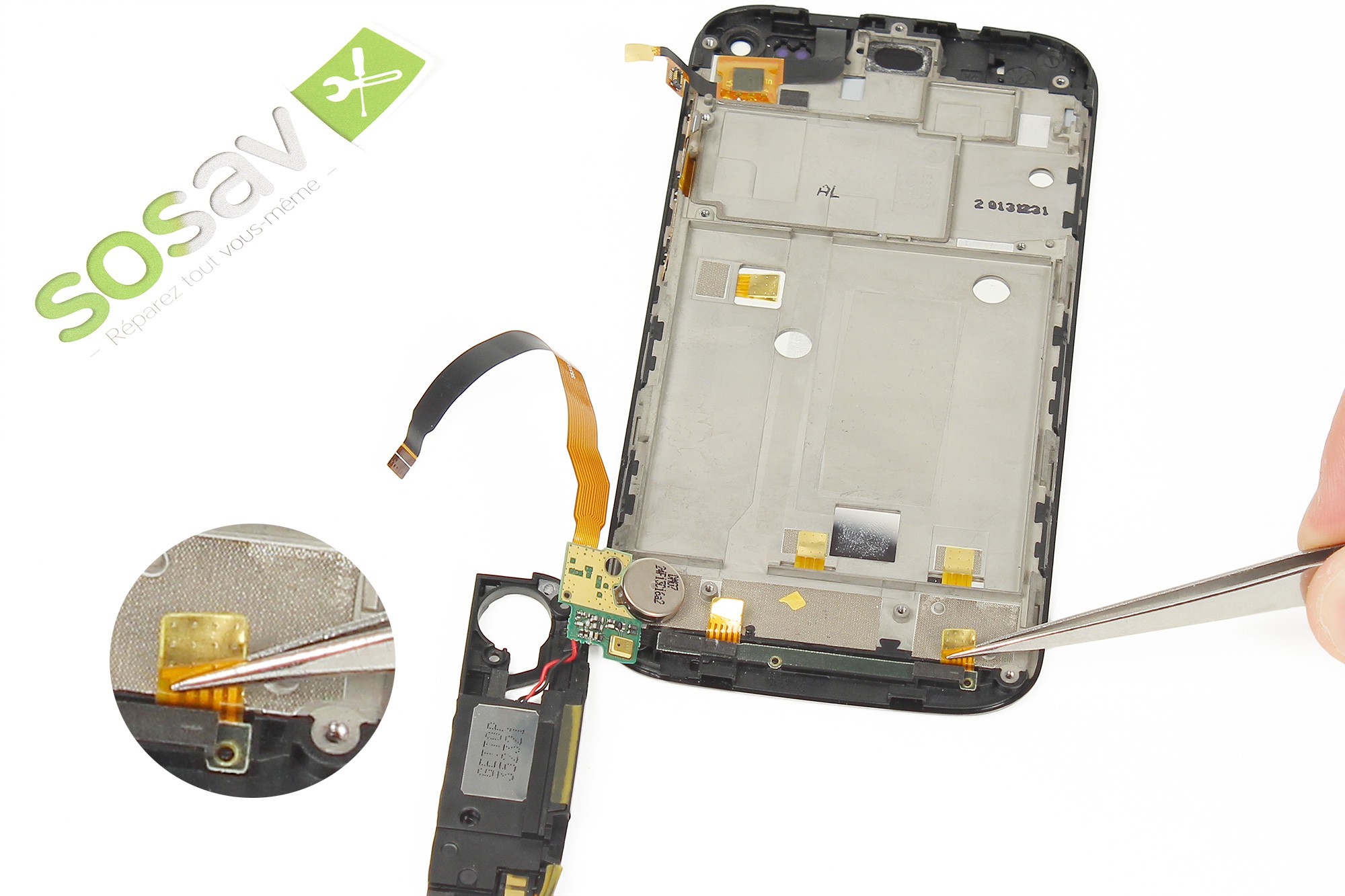

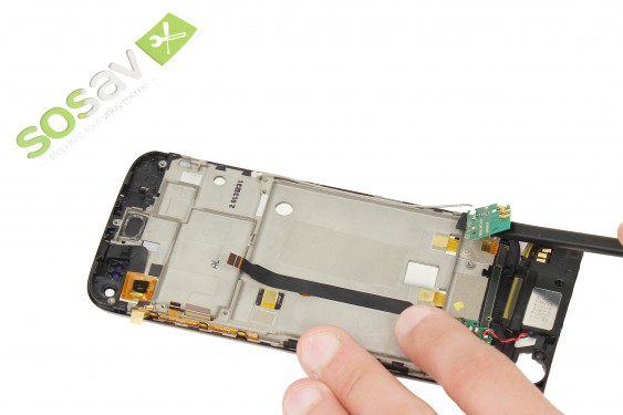

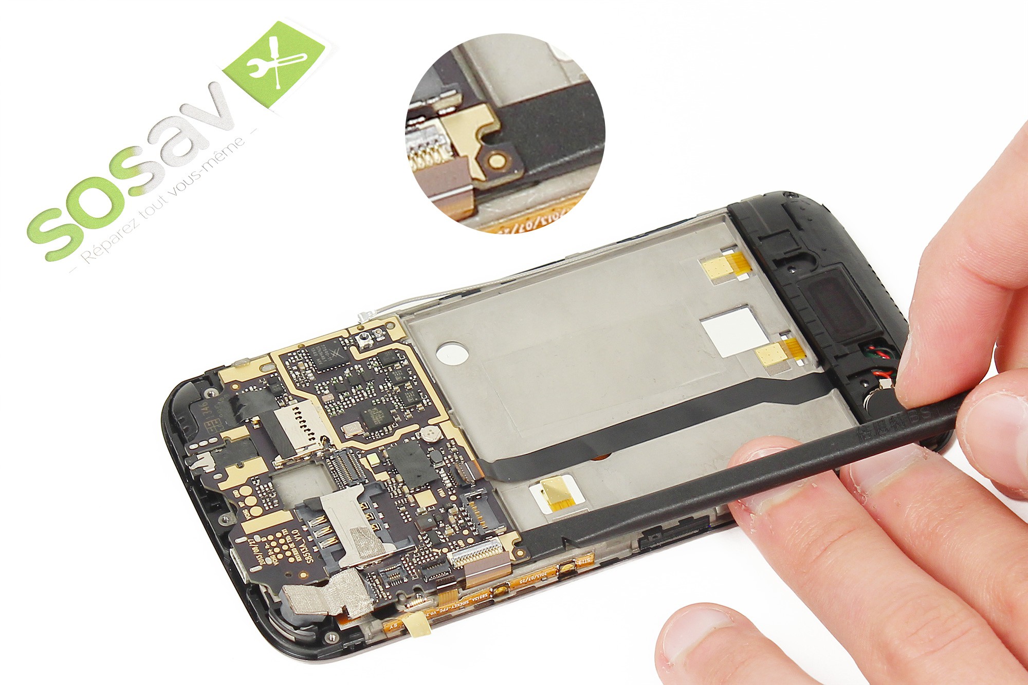

Toujours avec la pince, décollez très délicatement du châssis du téléphone la nappe de liaison de la carte gestion du bas.

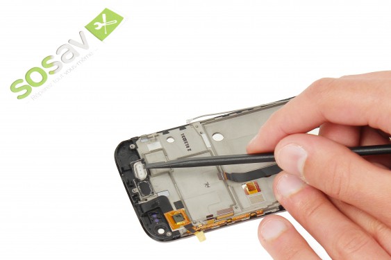

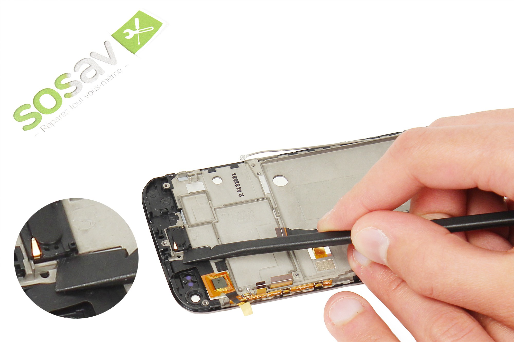

Etape 41

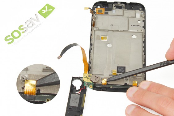

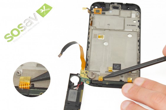

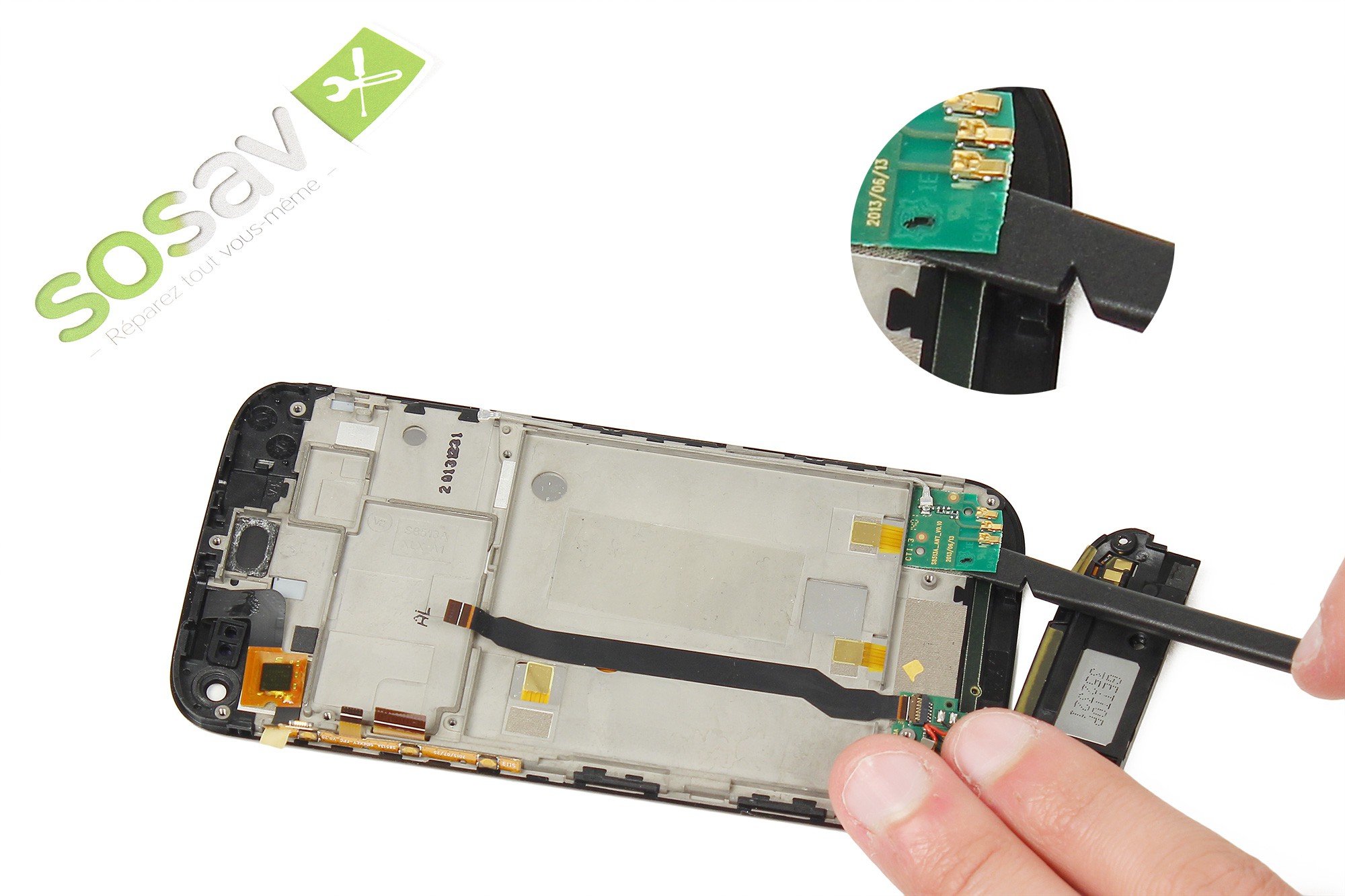

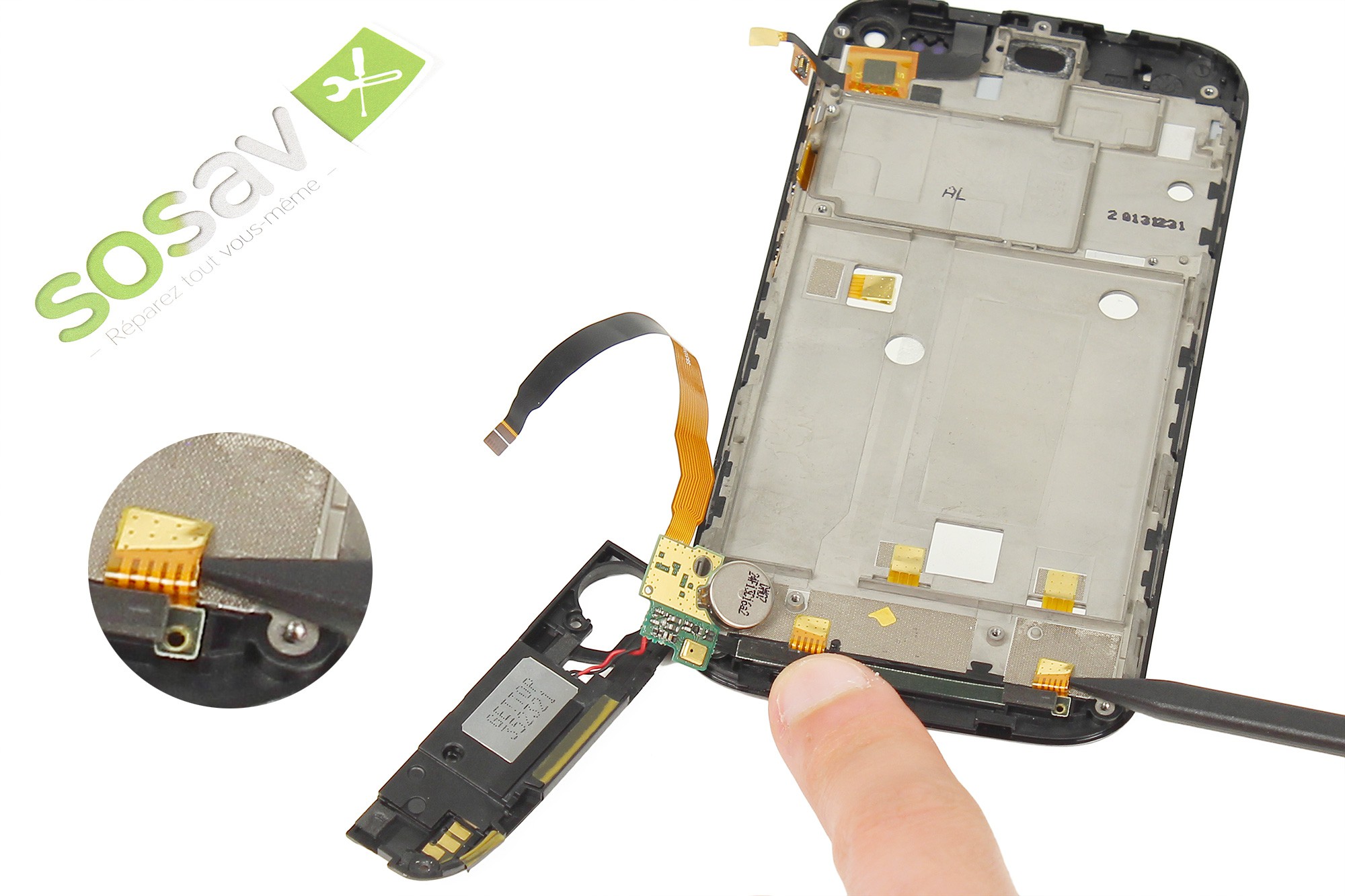

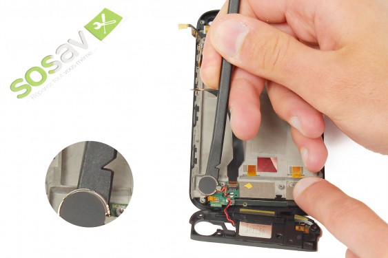

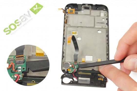

Réutilisez la spatule en nylon pour décoller le vibreur sans le retirer totalement, celui-ci étant lié à la carte via deux fils soudés.

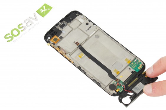

Etape 42

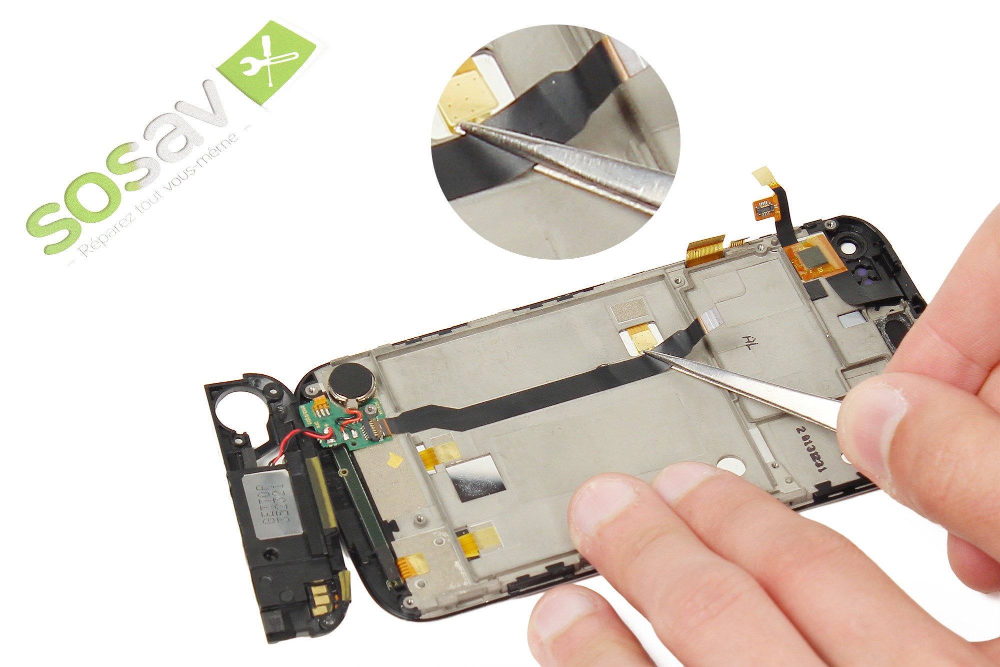

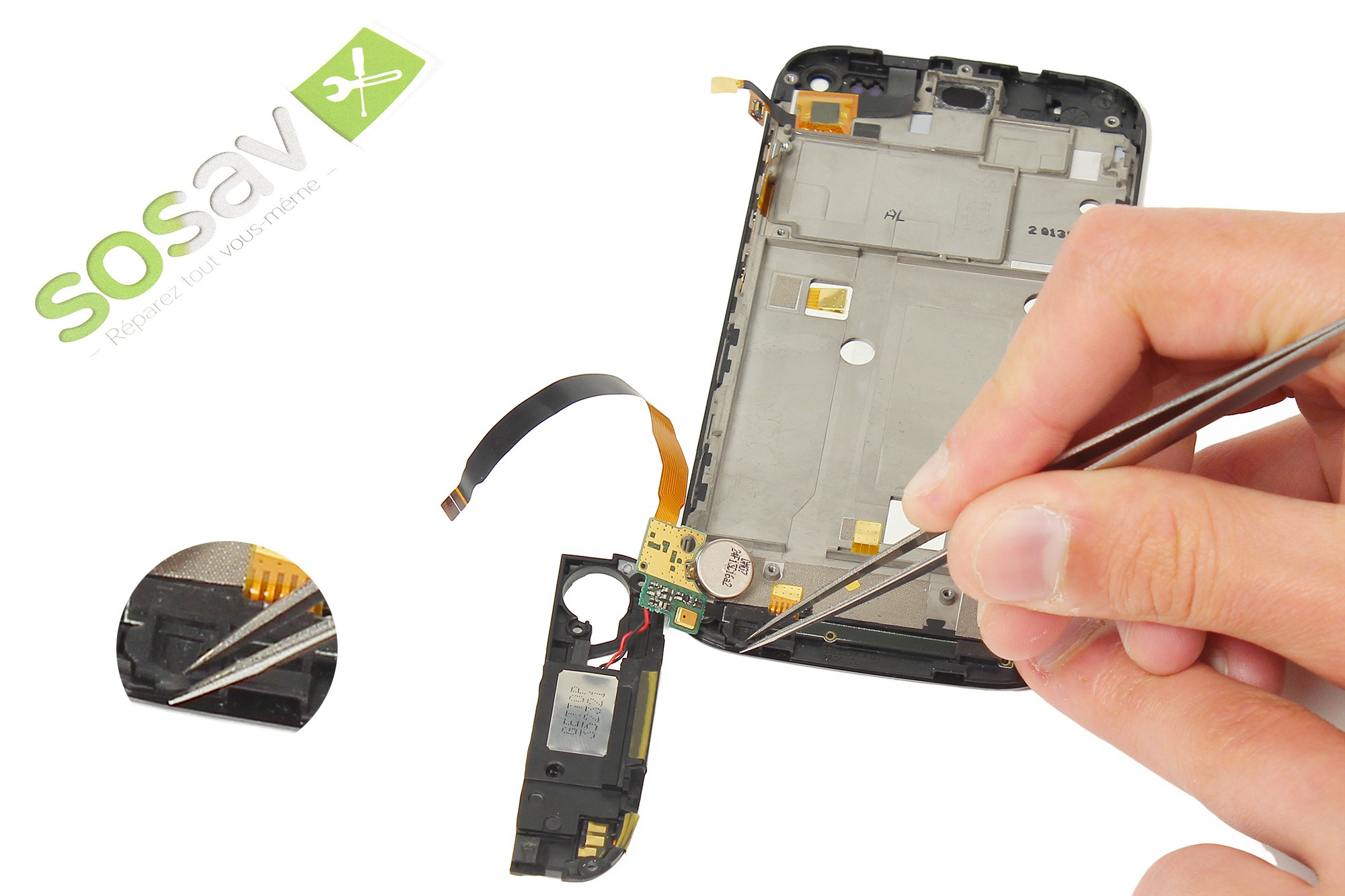

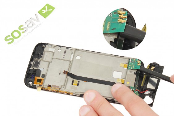

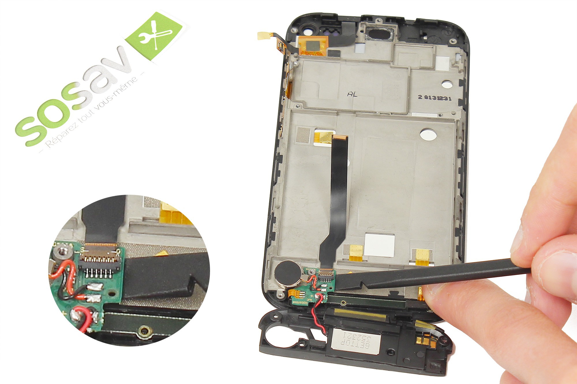

Décollez délicatement la carte de gestion du bas en utilisant la spatule en nylon.
Important : Ne retirez pas complètement cette carte, puisqu'elle est encore liée à la carte de l'éclairage des boutons de l'écran.

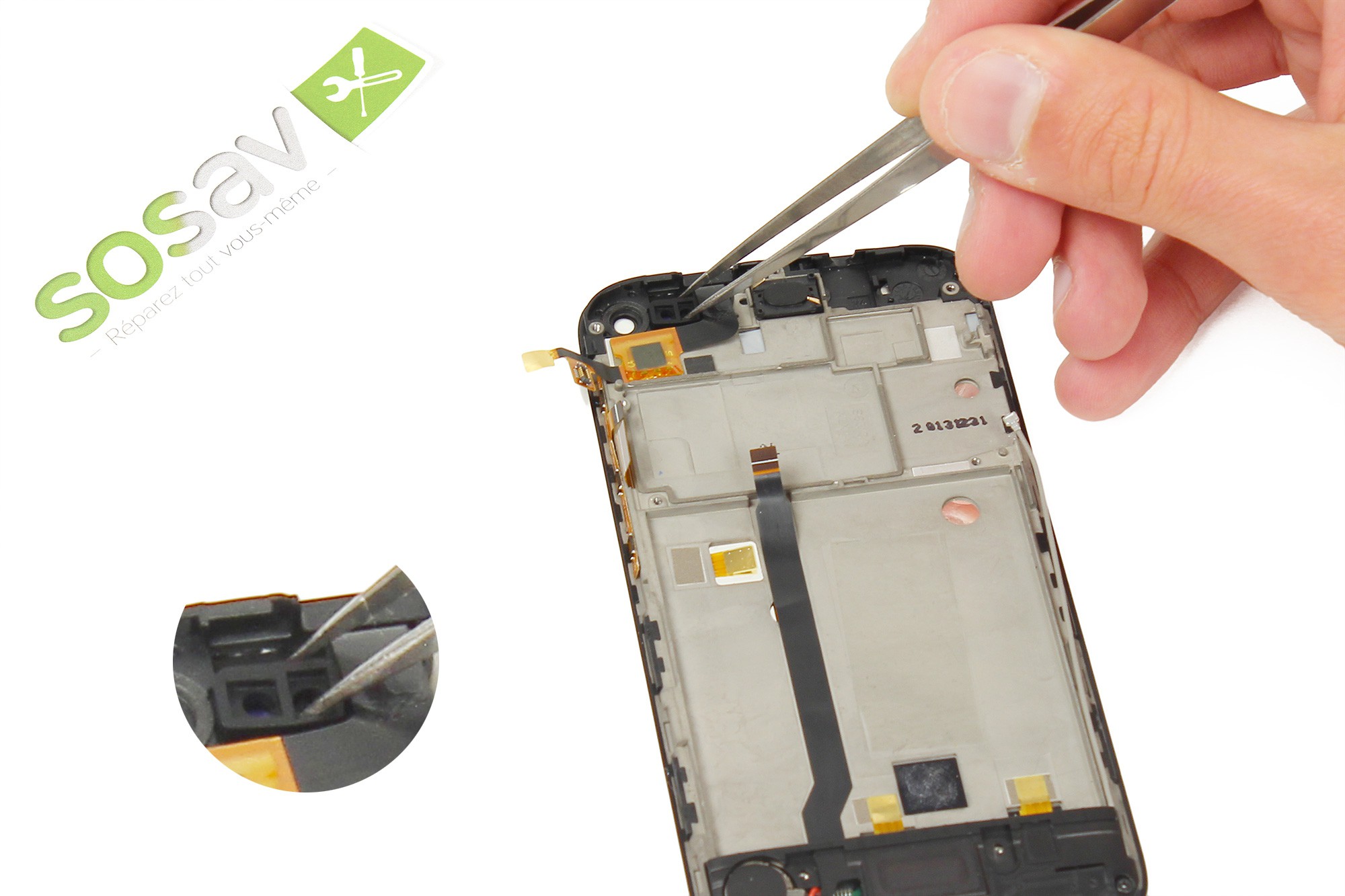

Etape 43

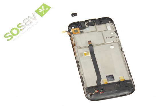

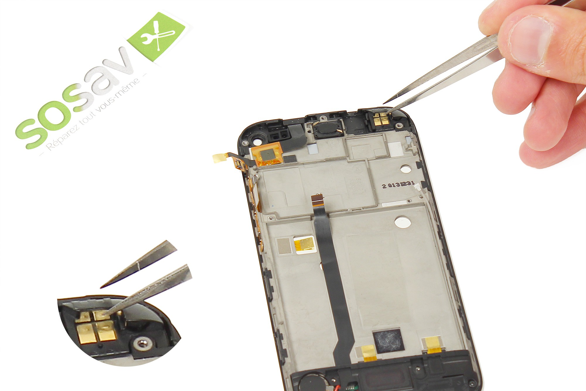

Saisissez le caoutchouc du microphone puis retirez-le en vous servant de la pince.
Etape 44

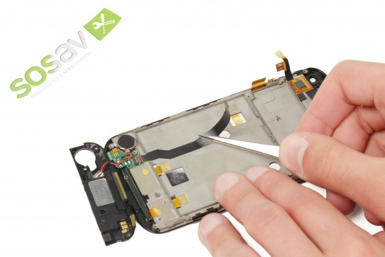

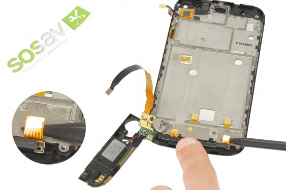

Utilisez la pointe d'une spatule en nylon puis décollez très délicatement les deux bandes adhésives dorées.
Etape 45

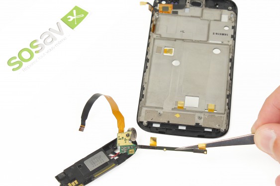

En vous servant de la pince, saisissez la seconde bande dorée décollée précedemment.
Tirez ensuite très délicatement dessus afin de retirer la carte de l'éclairage des boutons de l'écran.
La carte de gestion du bas du Wiko Darkmoon est désormais démontée.

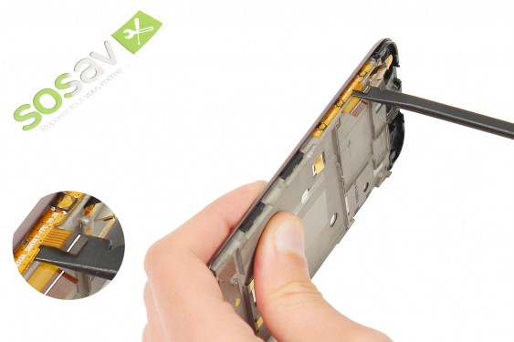

Etape 46

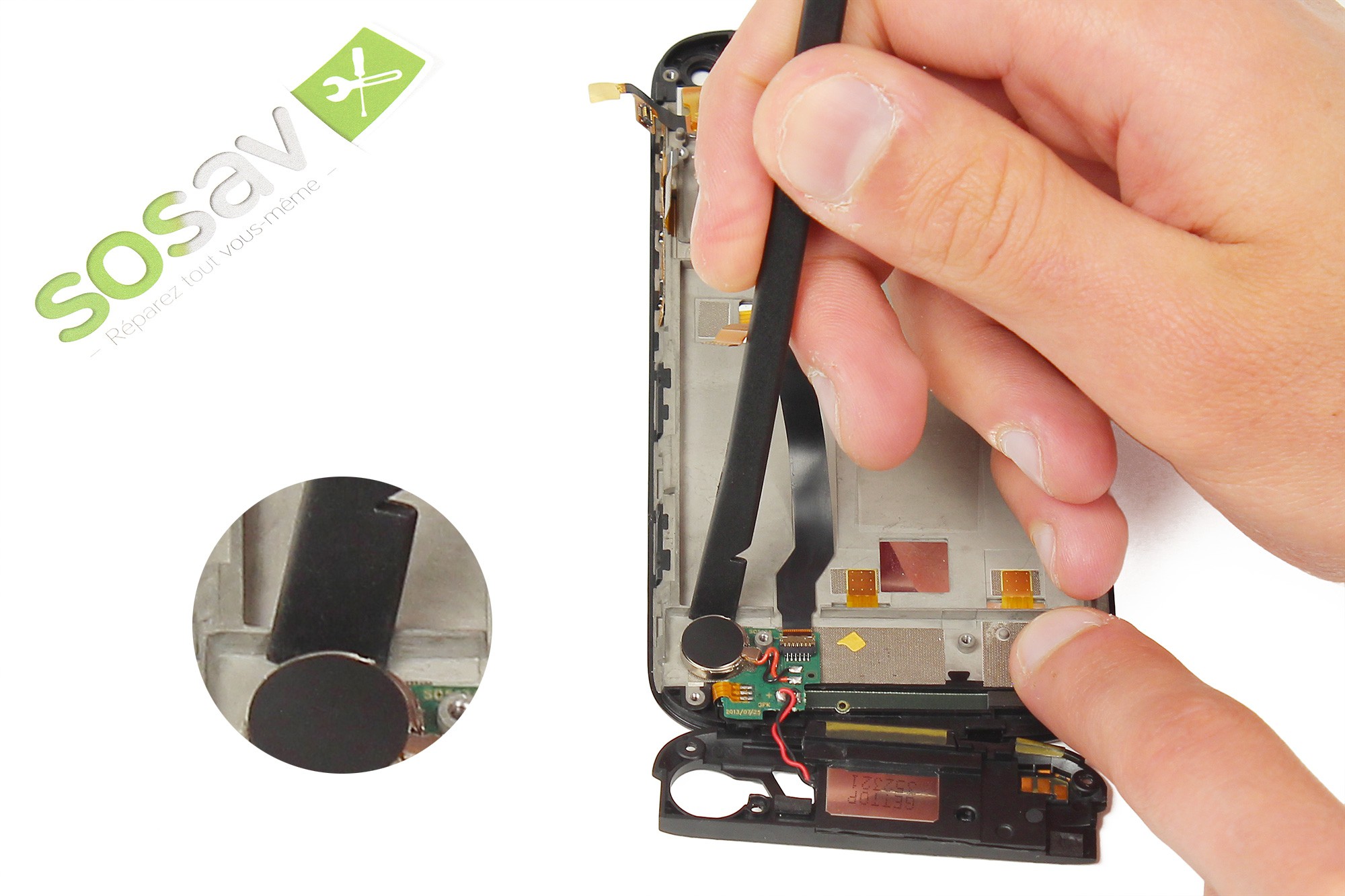

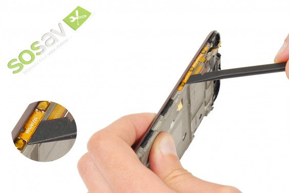

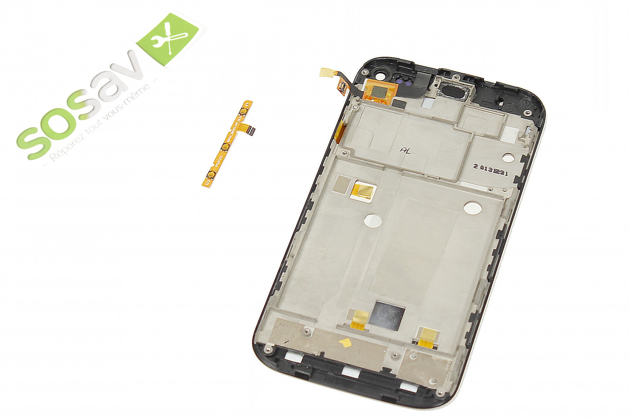

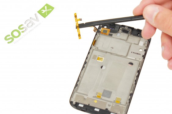

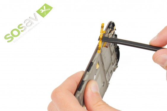

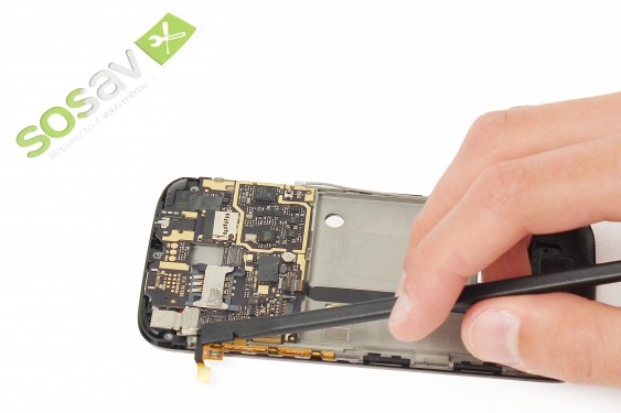

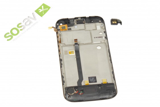

Décollez délicatement la nappe des boutons power et volume puis retirez-la.
La nappe des boutons power et volume du Wiko Darkmoon est à présent démontée.
Etape 47
L'ecran complet du Wiko Darkmoon est désormais démonté.
