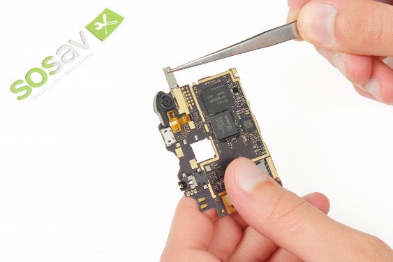

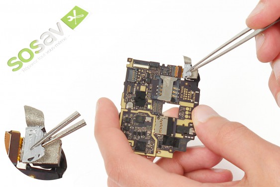

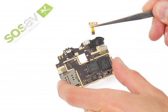

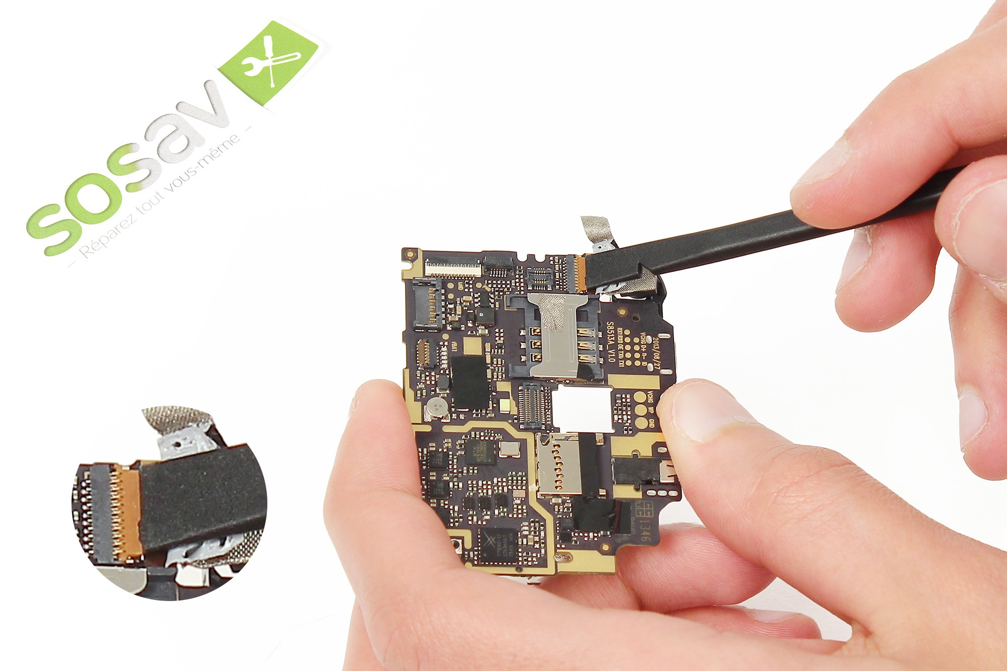

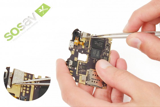

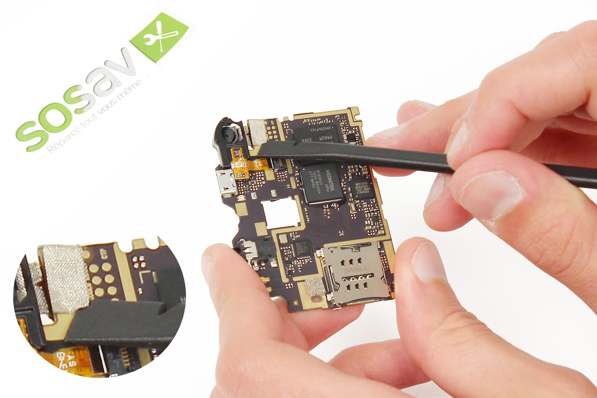

Avec la spatule en nylon, déverrouillez le connecteur FPC de la nappe du capteur de proximité et de luminosité.
Etape 33

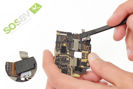

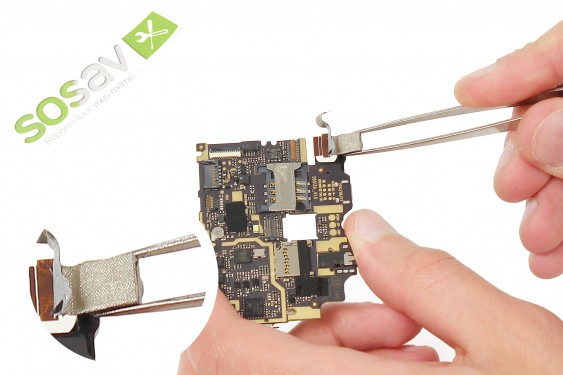

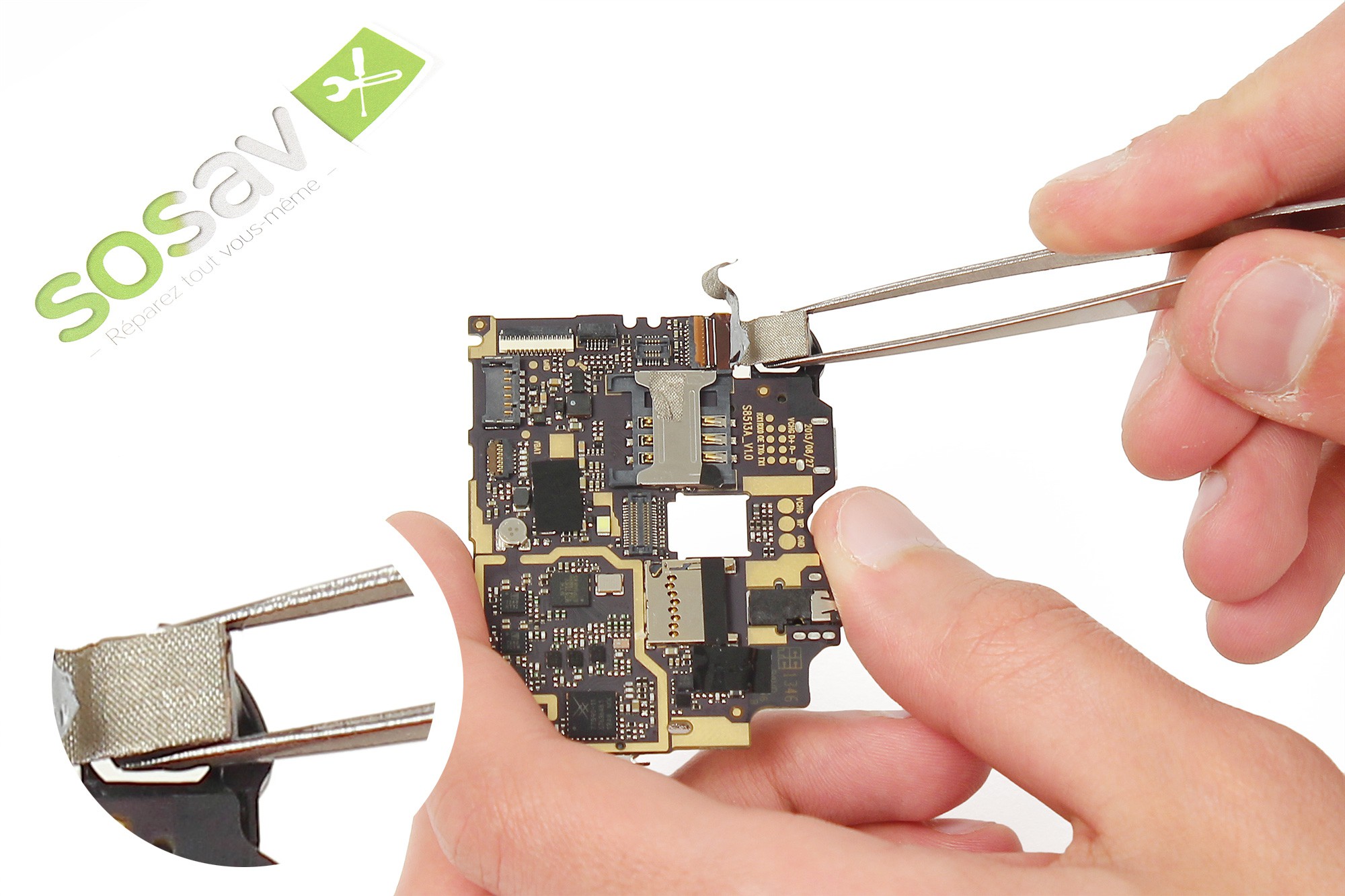

Décollez délicatement la nappe du capteur de proximité et de luminosité.
Etape 34
Servez-vous à nouveau de la pince pour saisir puis retirer la nappe du capteur de proximité et de luminosité.

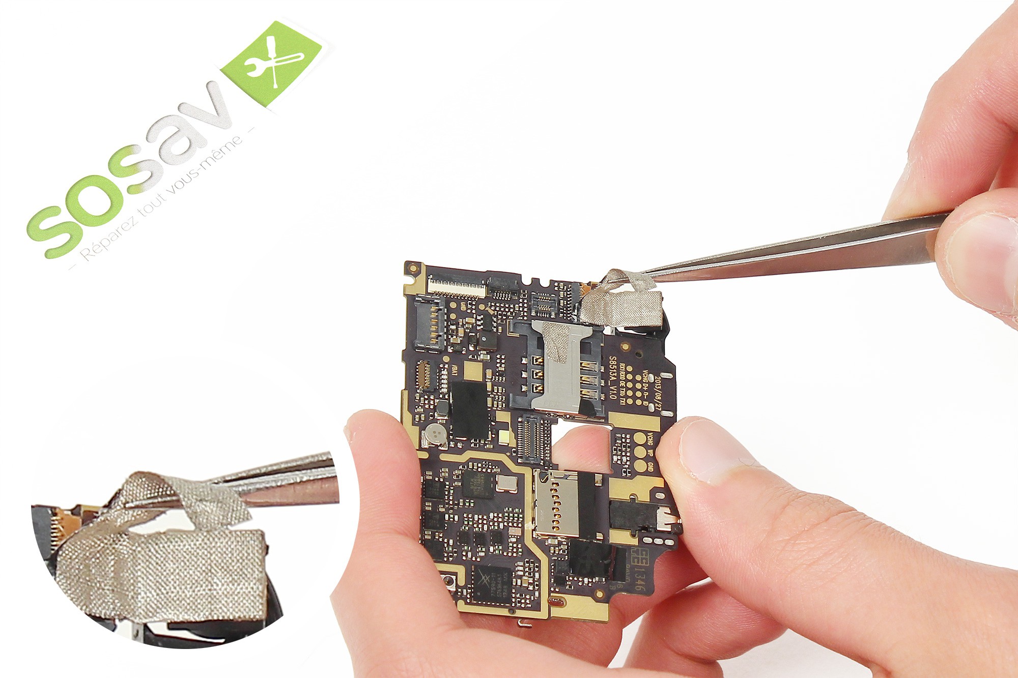

Etape 35

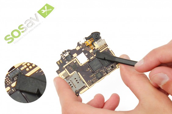

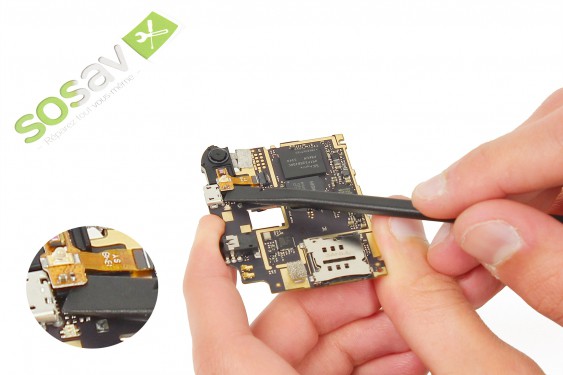

Utilisez successivement la spatule en nylon puis la pince pour décoller délicatement la première partie de l'adhesif gris de maintien de la caméra avant.
Etape 36
Toujours à l'aide d'une pince, procédez au retrait de la seconde partie de l'adhesif gris de la caméra avant.

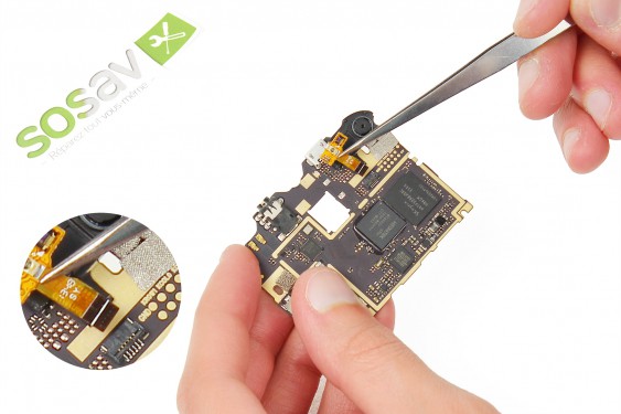

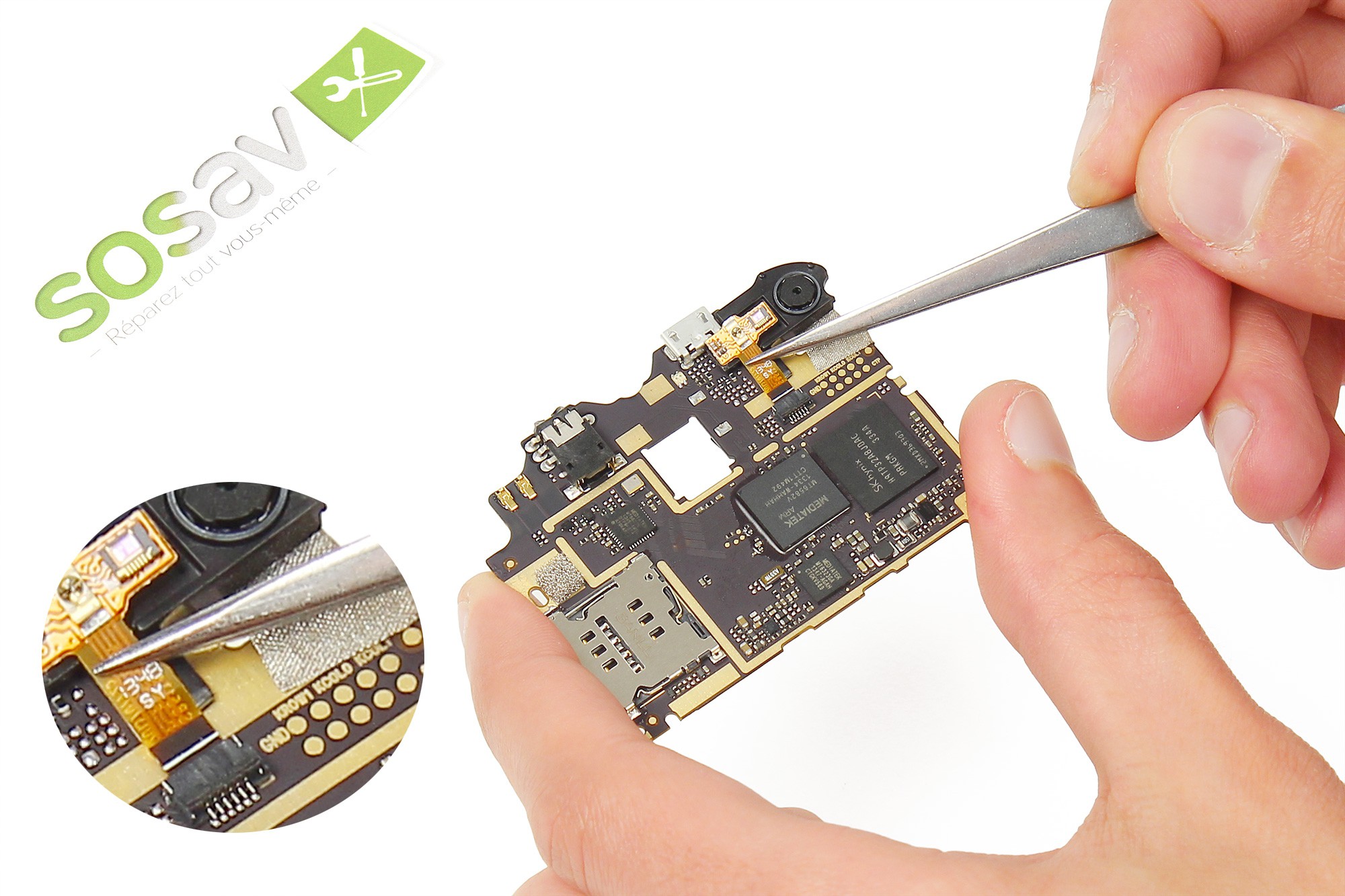

Etape 37

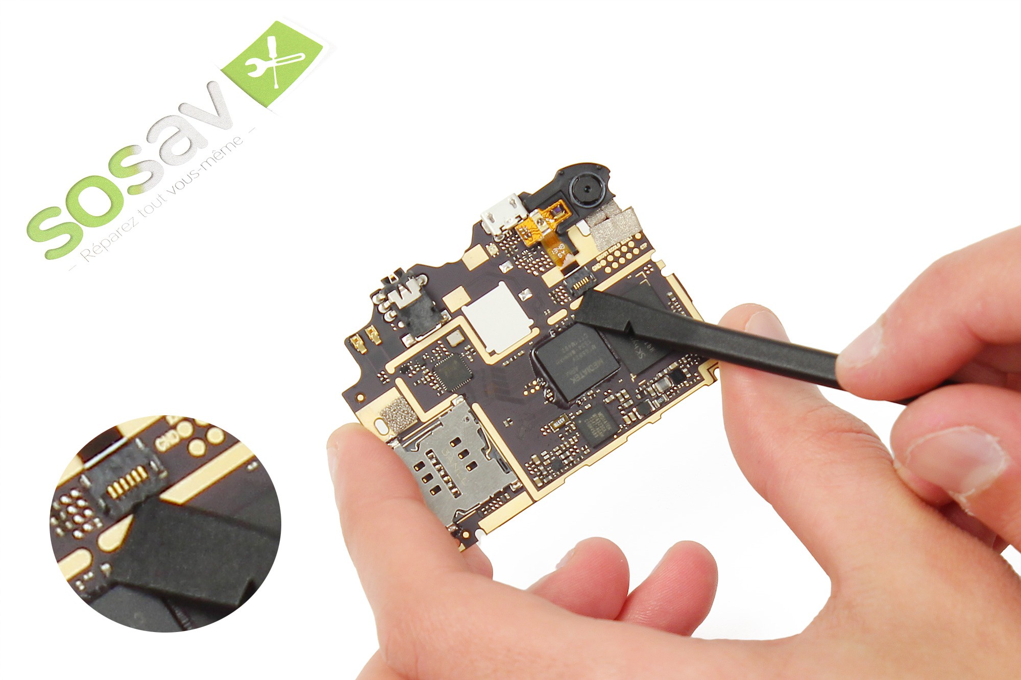

Déverrouillez le connecteur FPC de la caméra avant grâce à la spatule en nylon.
Etape 38
Saisissez puis retirez la caméra avant du téléphone en utilisant la pince.

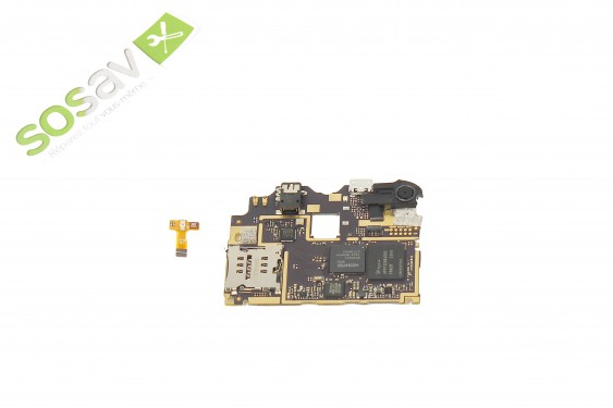

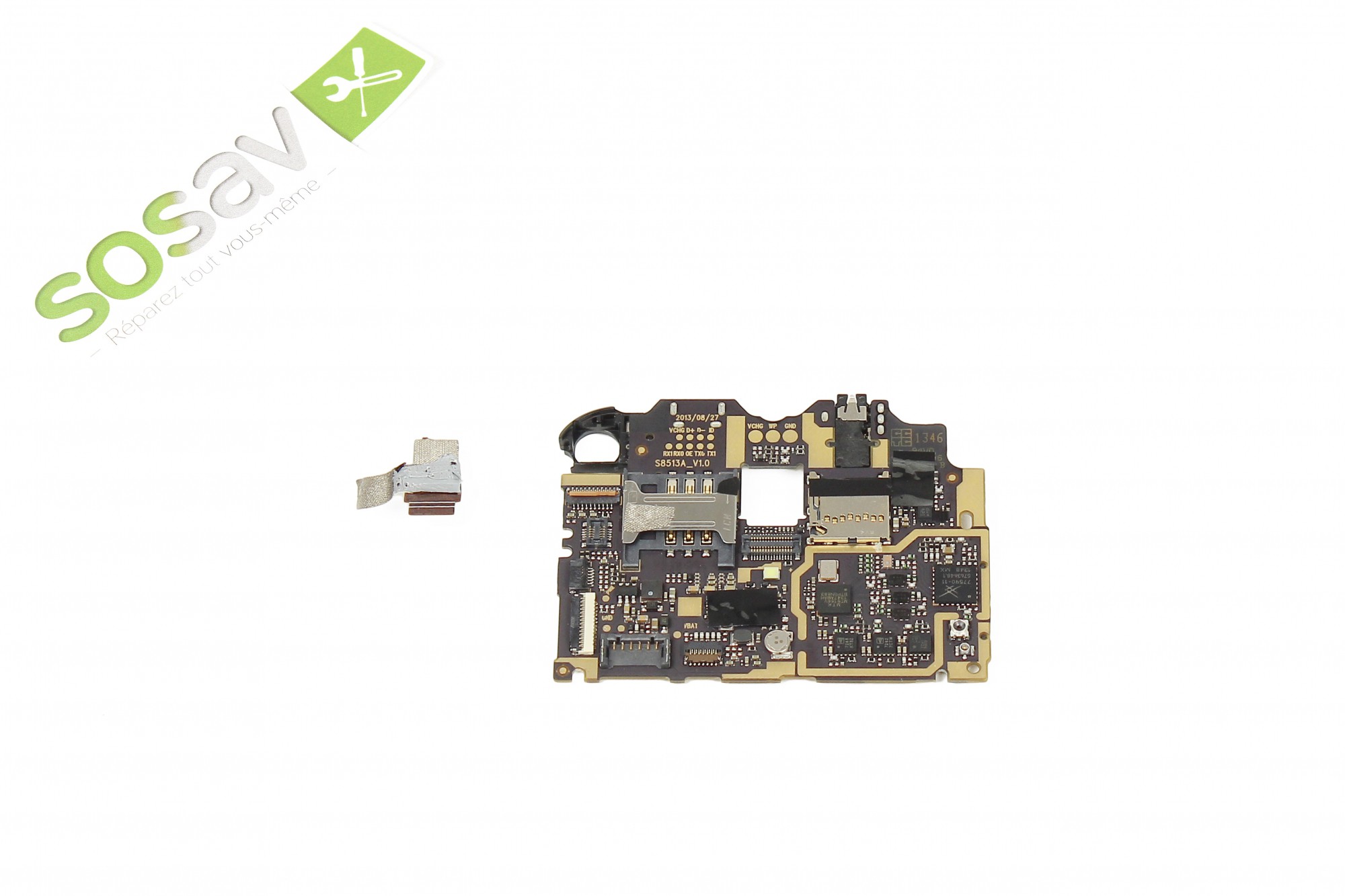

La carte mère du Wiko Darkmoon est désormais démontée intégralement.
Remplacez-la par une pièce neuve si cela est nécessaire.
Pour remonter votre Wiko Darkmoon suivez ce guide en sens inverse.
