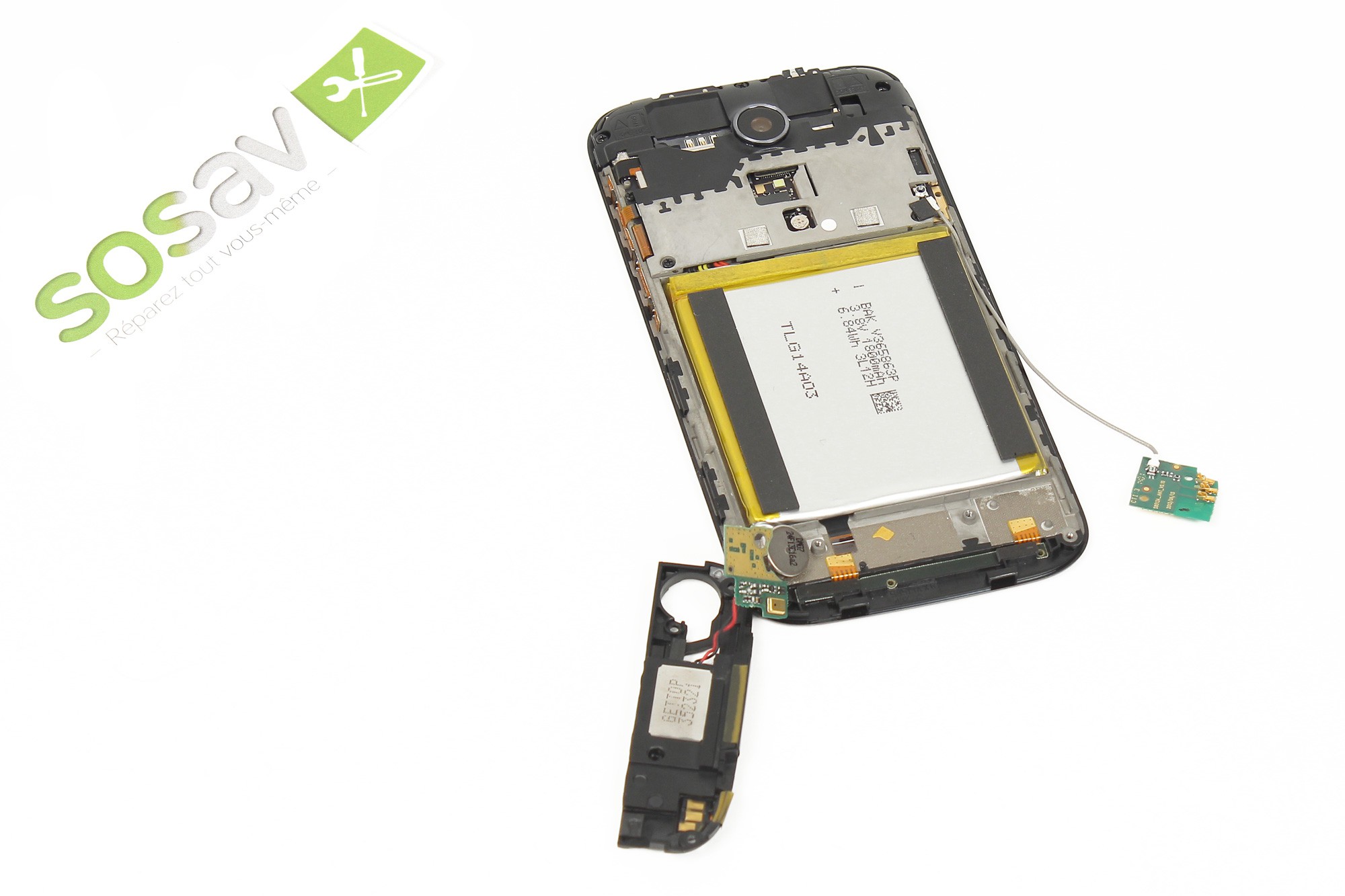

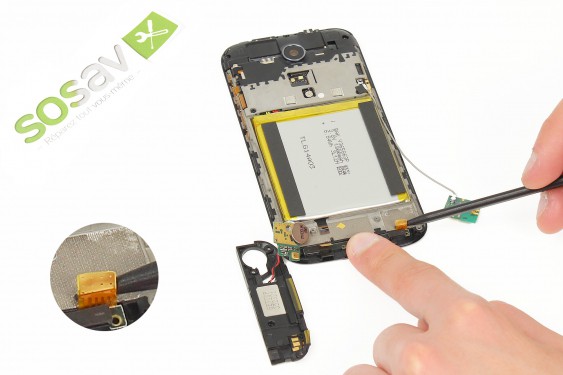

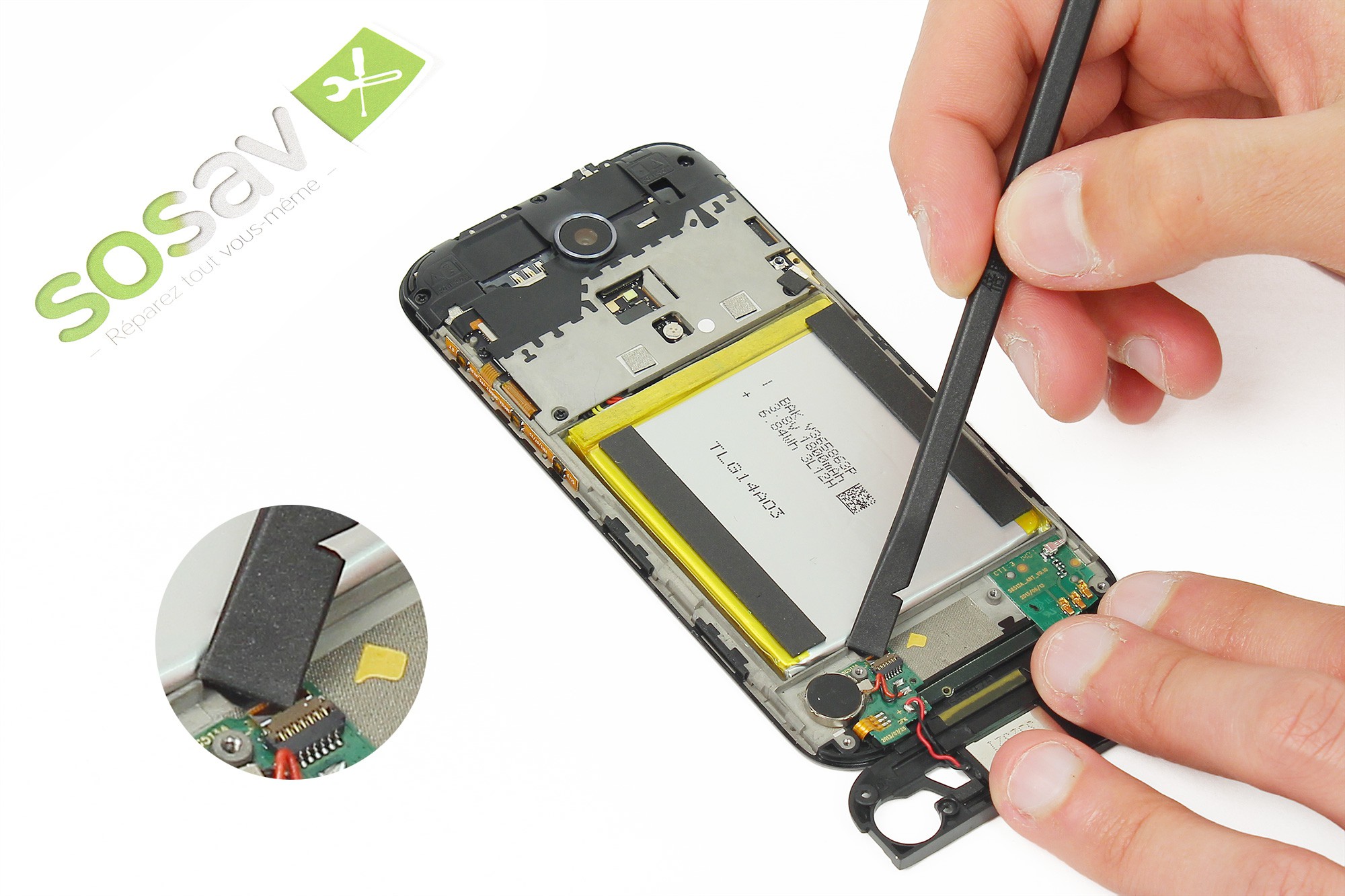

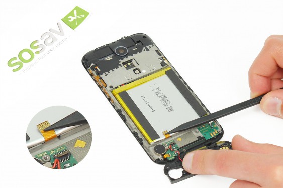

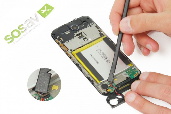

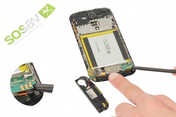

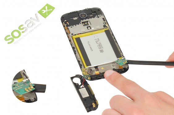

Reprenez la spatule en nylon pour déverrouiller le connecteur FPC de liaison de la carte de gestion du bas.
Retirez délicatement la nappe à l'aide de la pointe d'une spatule en nylon.

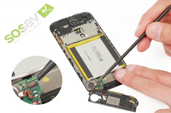

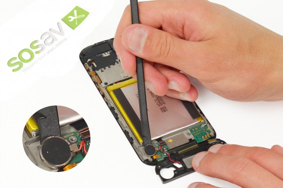

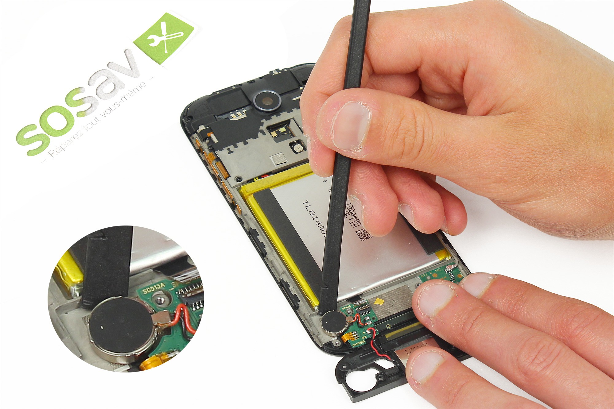

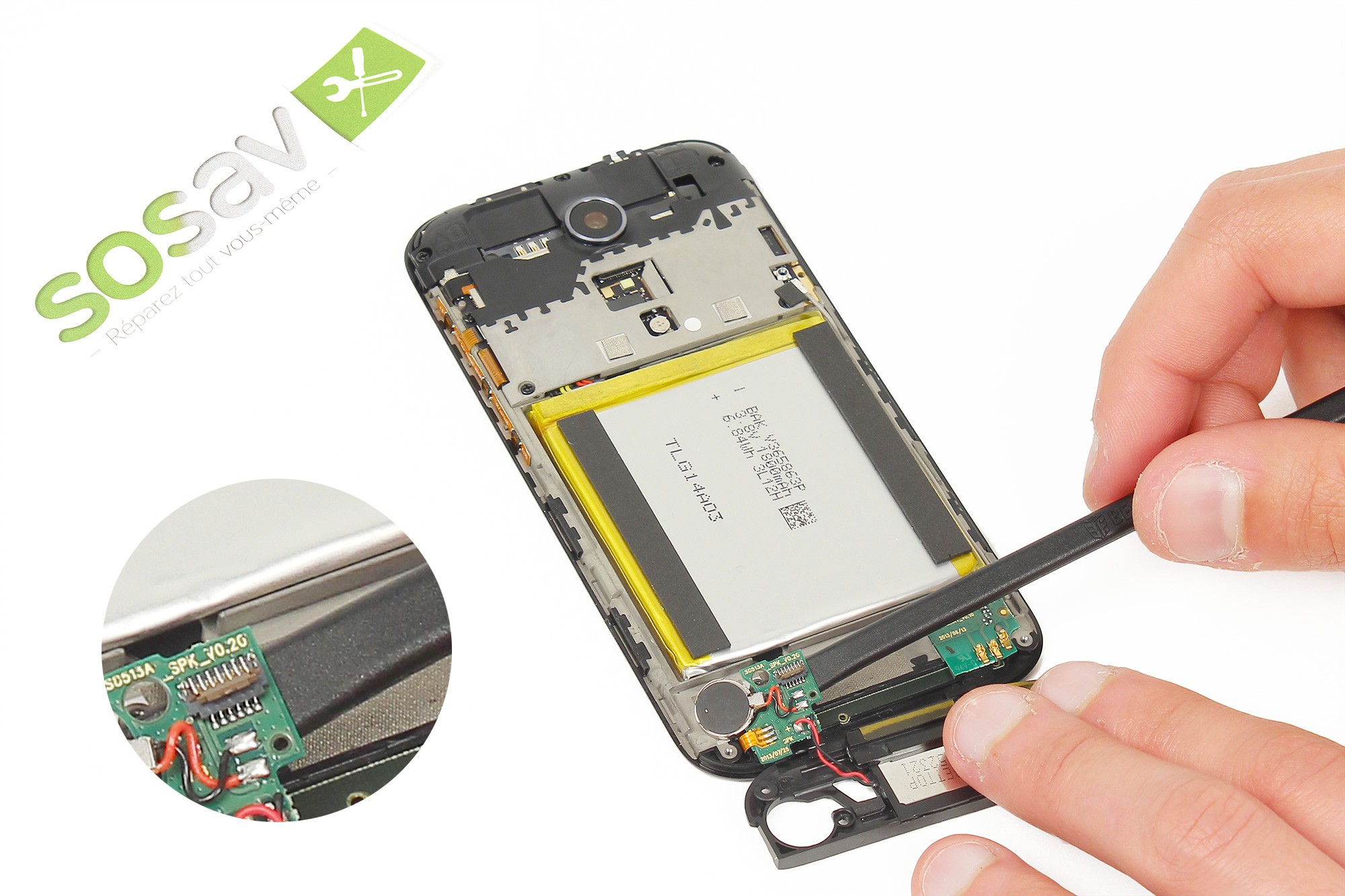

Avec cette spatule en nylon, décollez le vibreur sans le retirer, ce dernier étant lié à la carte via deux fils soudés.

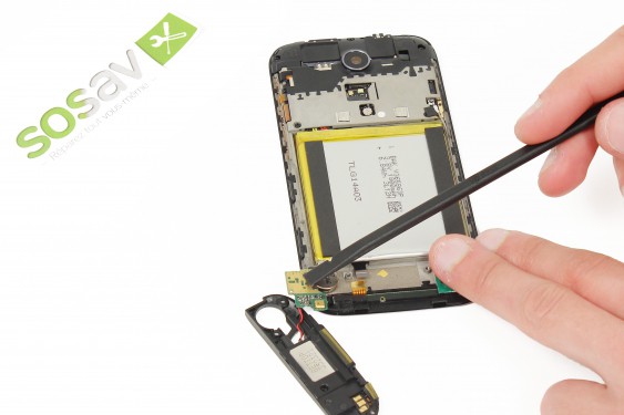

Toujours avec cette spatule en nylon, décollez délicatement la carte de gestion du bas.

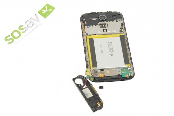

Important : Ne procédez pas encore au retrait de cette carte, cette dernière étant liée à la carte de l'éclairage des boutons de l'écran.

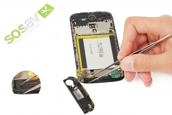

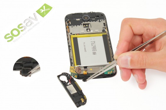

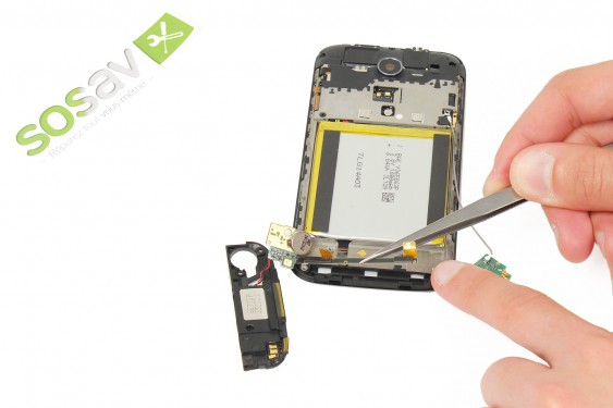

Utilisez une pince pour saisir le caoutchouc du microphone puis retirez-le.

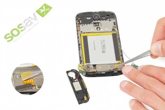

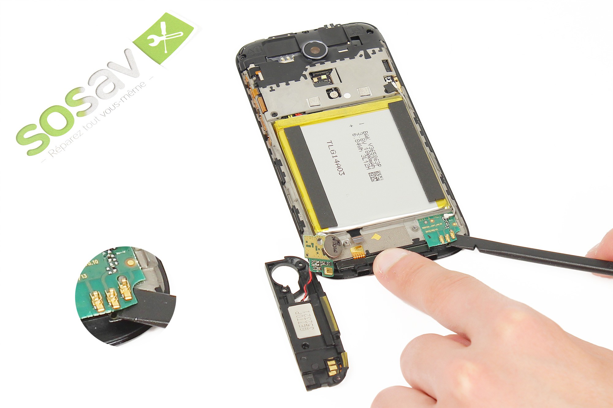

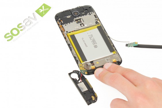

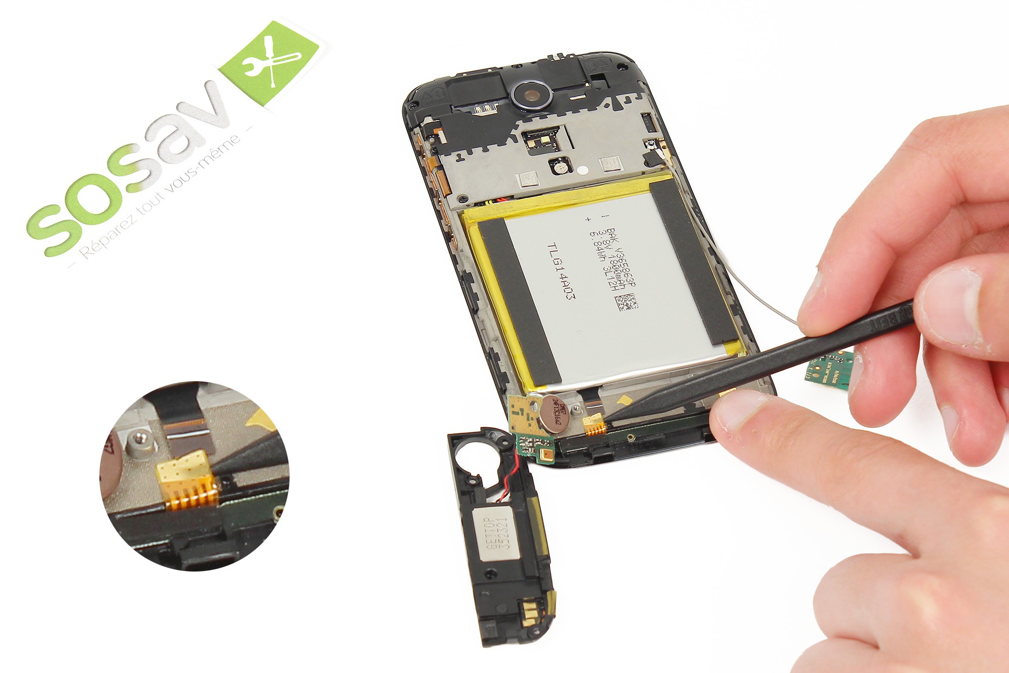

Reprenez la spatule en nylon pour décoller délicatement la carte de l'antenne GSM puis retirez-la.
La carte de l'antenne GSM est désormais démontée.

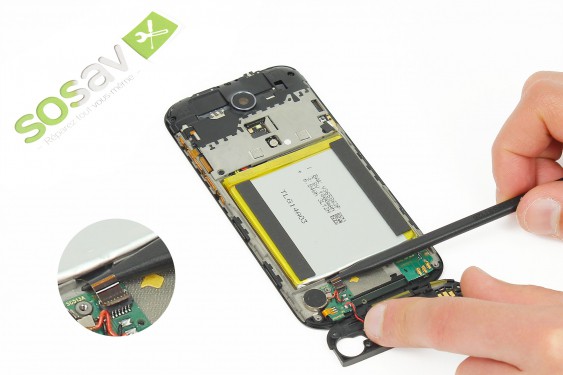

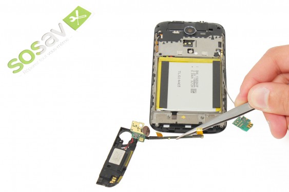

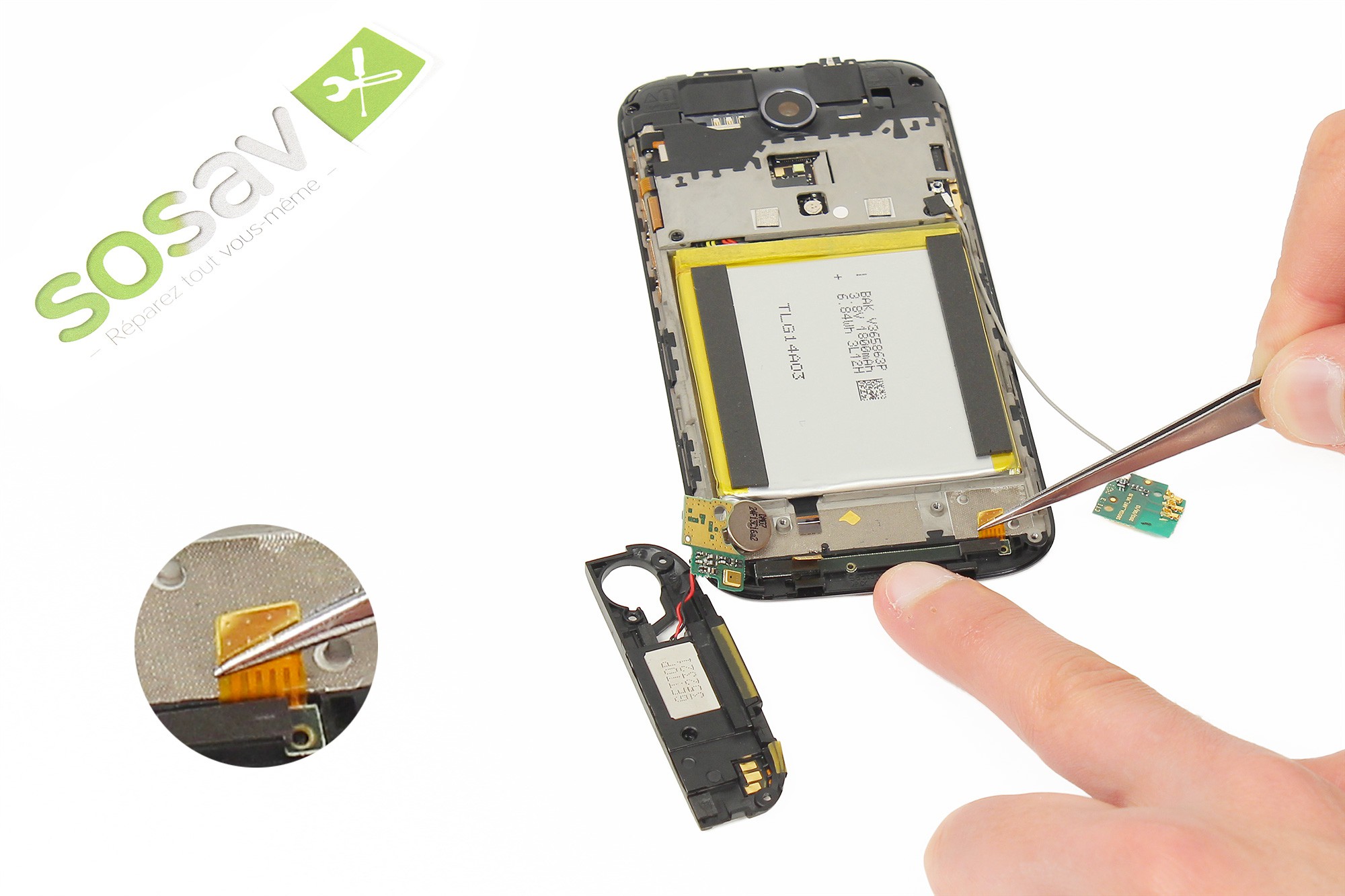

Utilisez la pointe d'une spatule en nylon puis décollez très délicatement les deux bandes adhésives dorées.

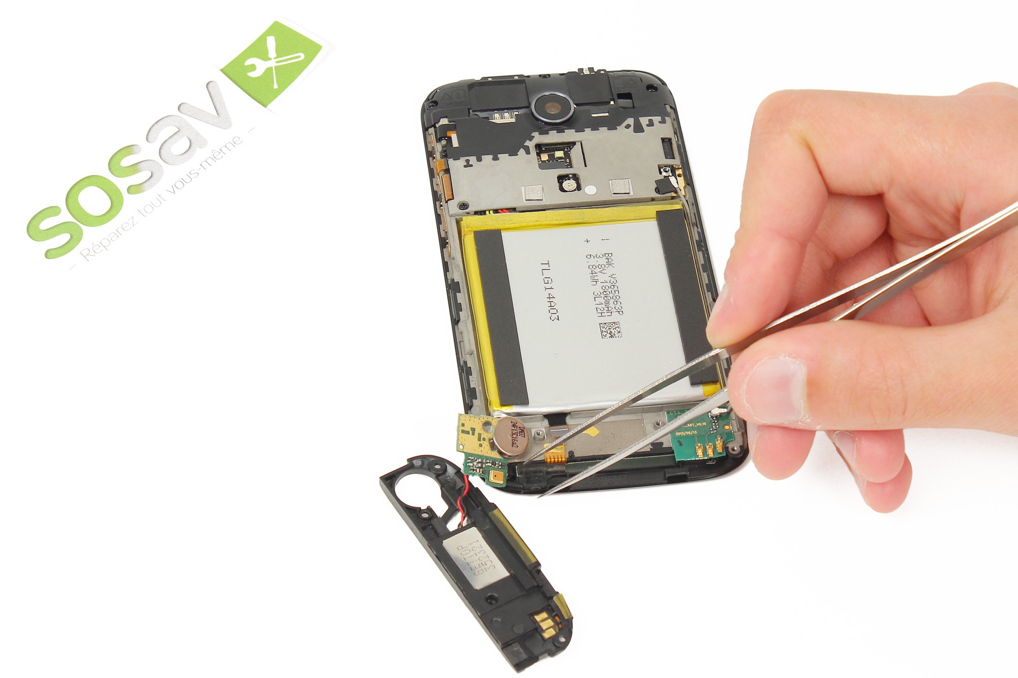

Reprenez la pince, puis saisissez la seconde bande dorée décollée précedemment.
Tirez ensuite très délicatement dessus afin de retirer la carte de l'éclairage des boutons de l'écran.

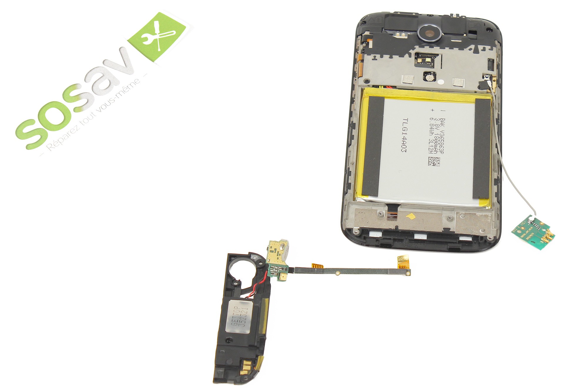

La carte de gestion du bas est désormais démontée.
Remplacez-la par une pièce neuve si nécessaire.
