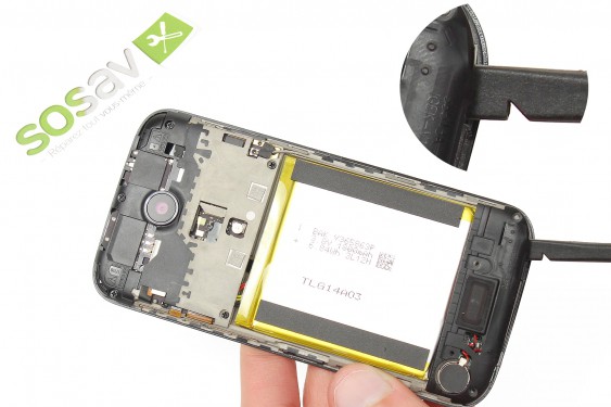

Réutilisez la spatule en nylon afin de déclipser la coque arrière.
Pour cela, insérez la spatule dans l'interstice présente sur la tranche gauche du téléphone puis faites-la glisser lentement.
Servez-vous encore de la spatule en nylon, répétez le même geste, en l'insérant dans l'interstice présente sur la tranche droite du téléphone.
Faites ensuite glisser la spatule afin de déclipser la coque arrière.

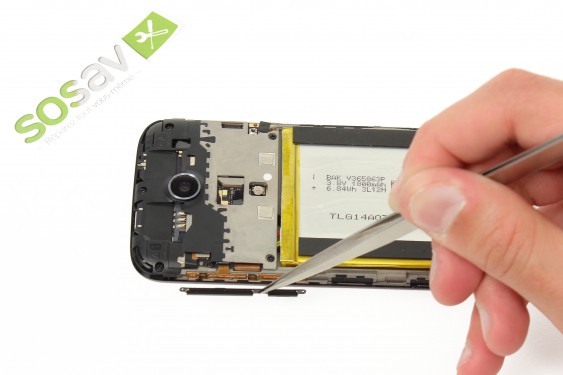

A l'aide d'une pince, saisissez puis retirez les boutons volume et bouton power du téléphone.
Les boutons volume et bouton power sont désormais démontés.

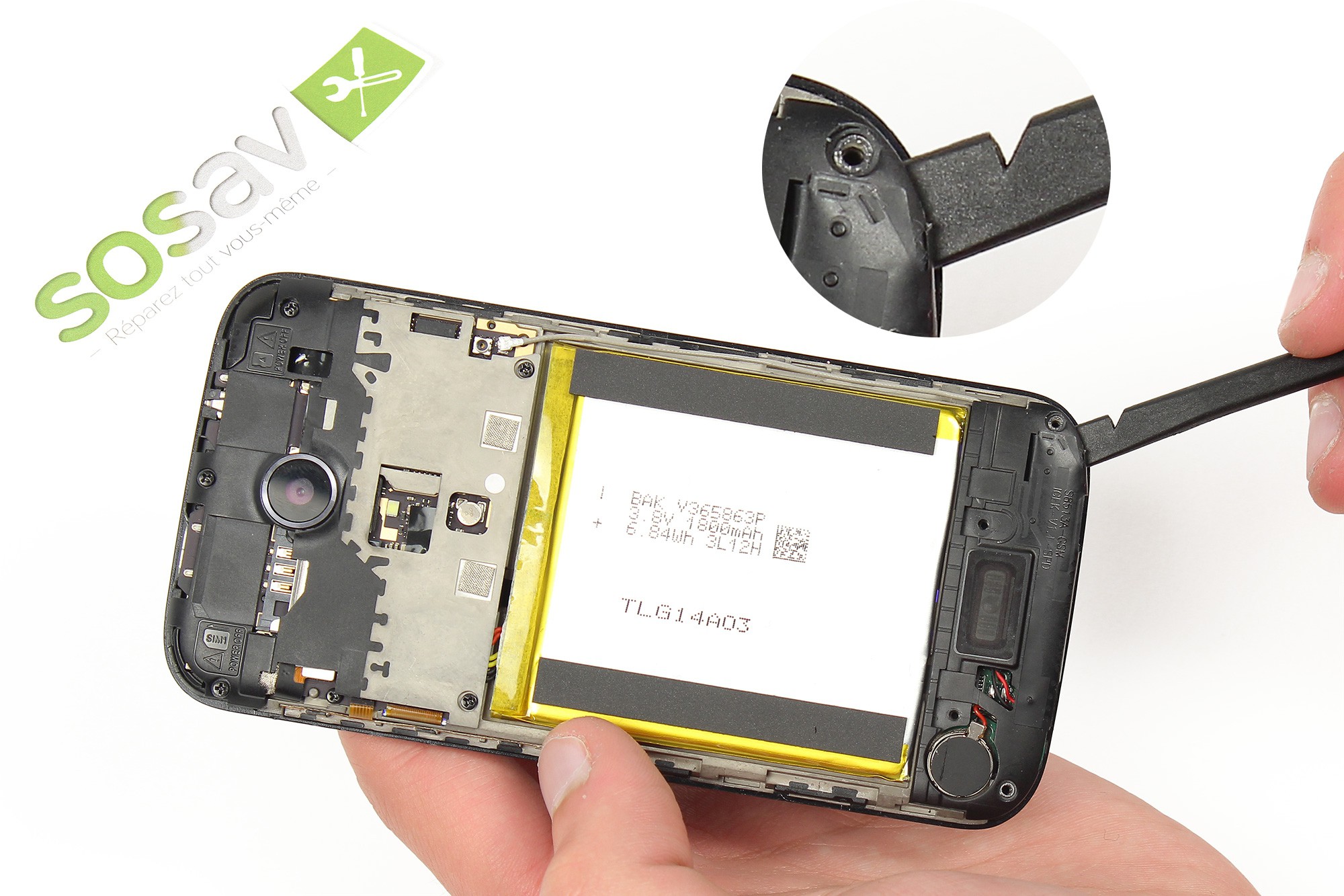

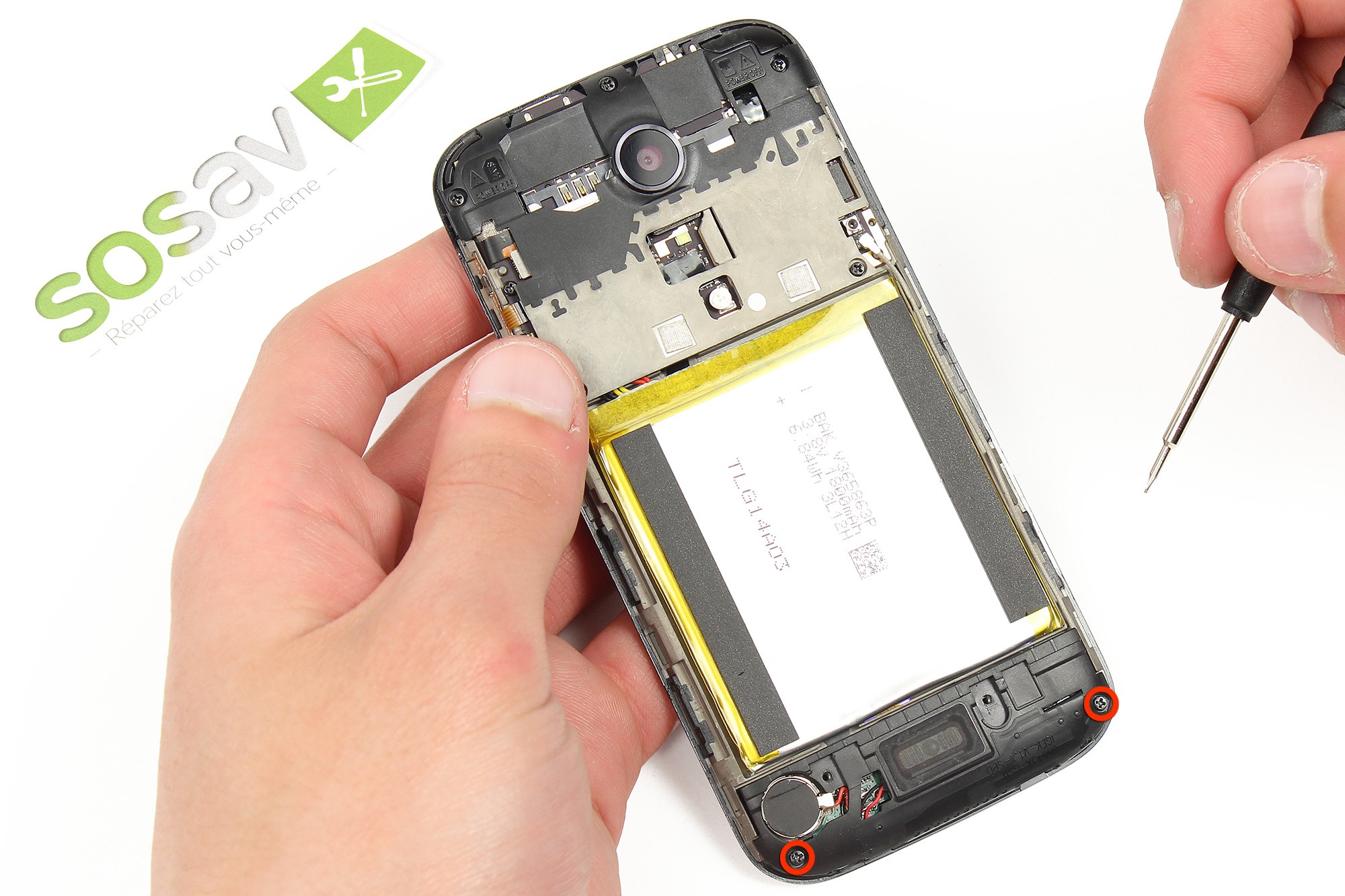

Utilisez un tournevis cruciforme et dévissez les deux vis cruciformes entourées en rouge sur la photo.

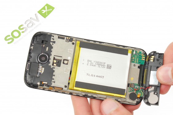

Reprenez la spatule en nylon afin de déplacer le plastique arrière comprenant le haut-parleur externe et l'antenne du téléphone.
Cette pièce ne se retire pas complètement et est soudée par deux fils à la carte gérant l'ensemble du bas !

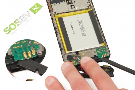

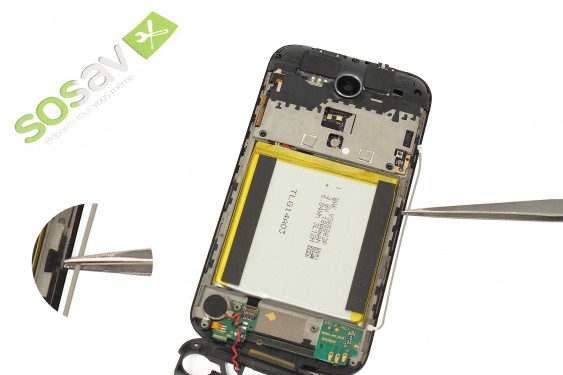

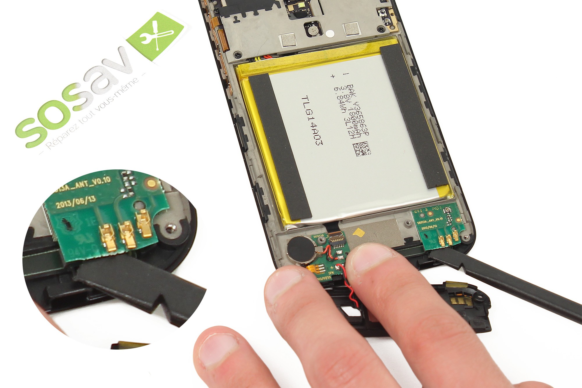

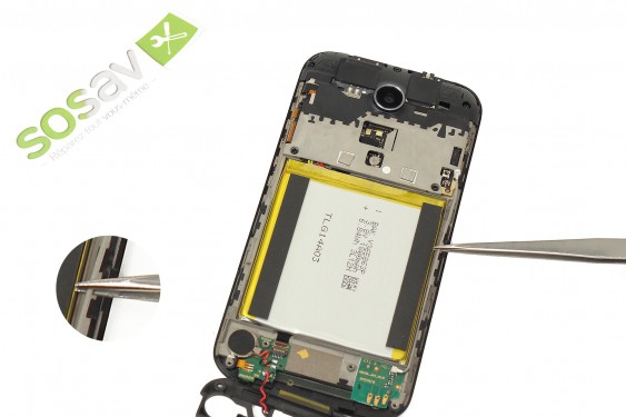

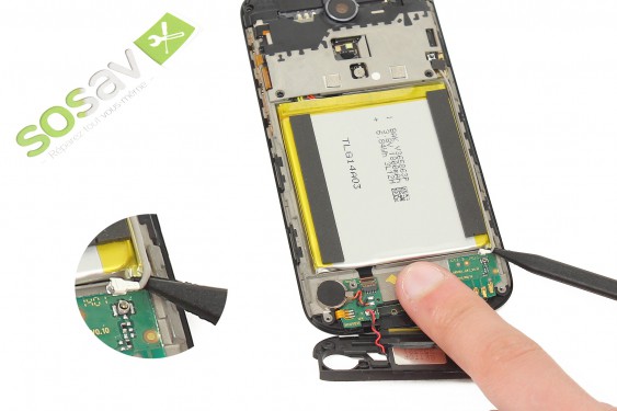

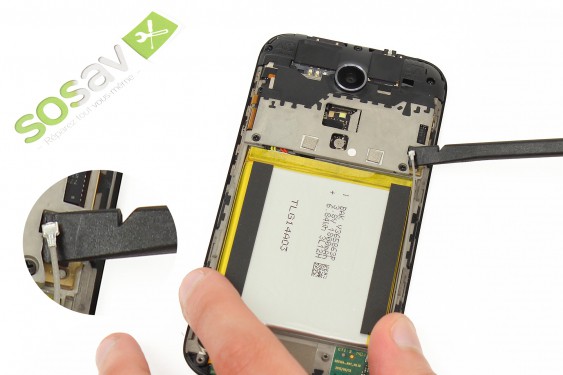

Avec la spatule en nylon, déconnectez le câble d'interconnexion, côté bas.

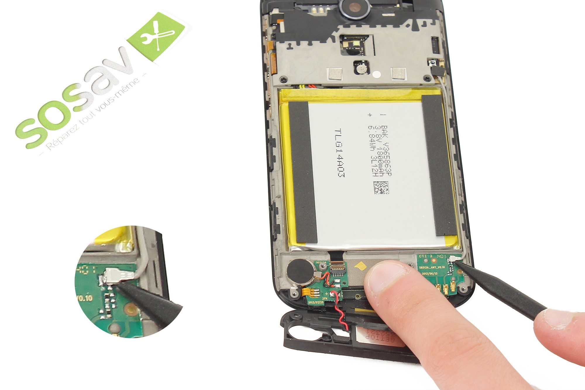

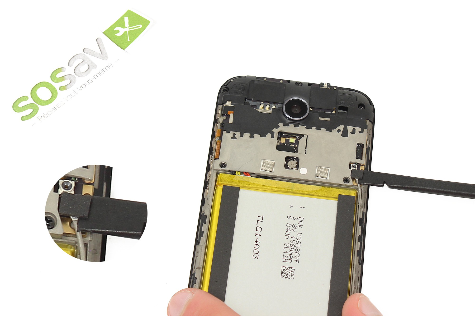

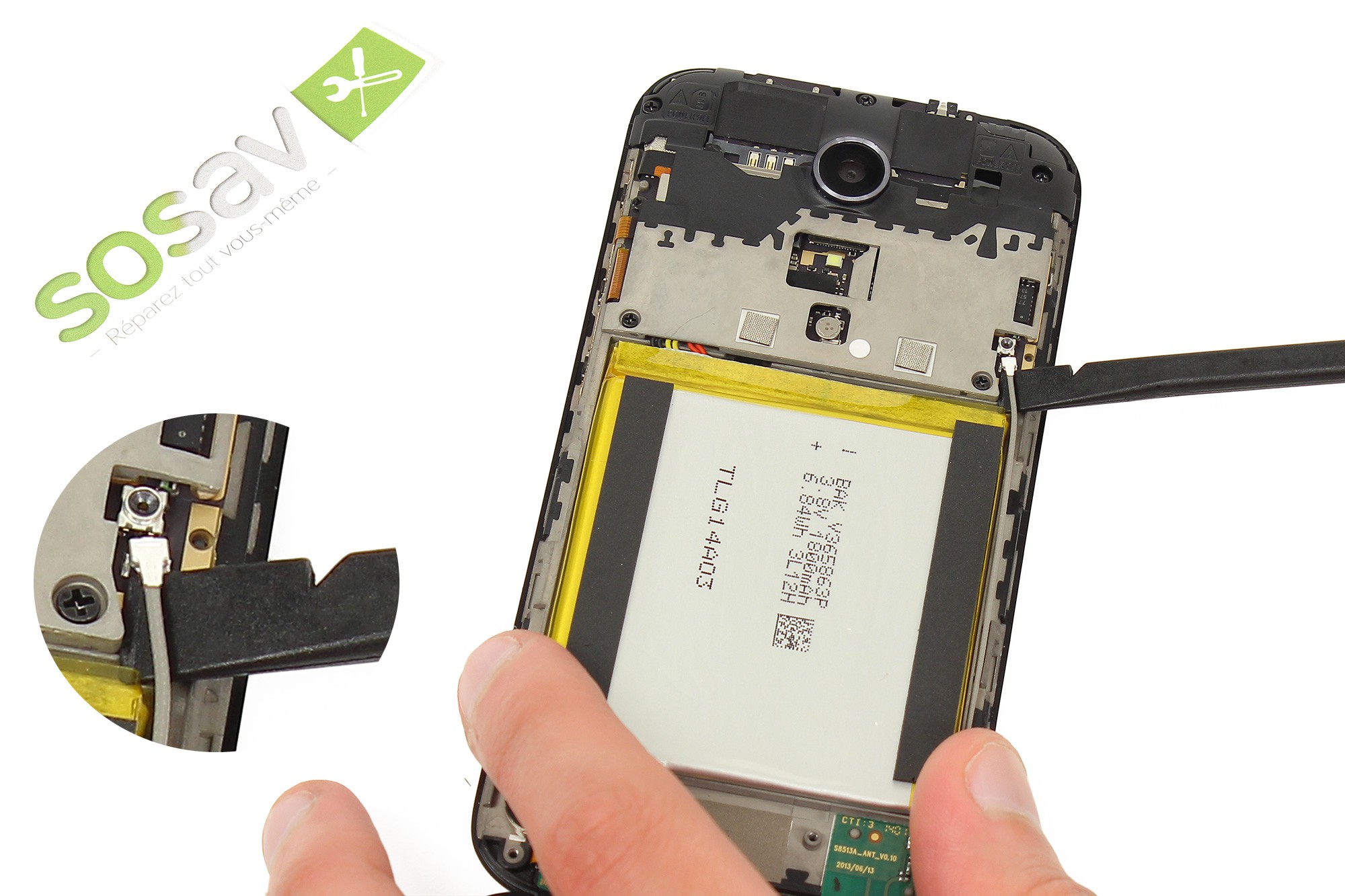

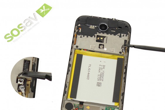

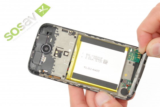

Toujours avec la spatule en nylon, décollez délicatement le câble d'interconnexion, côté haut.

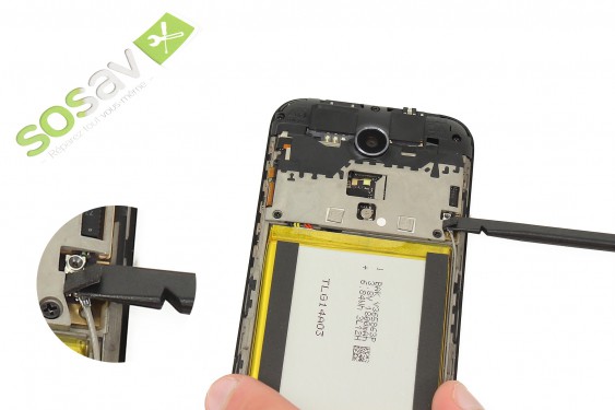

Utilisez à nouveau la spatule en nylon pour déconnecter le câble d'interconnexion côté haut.

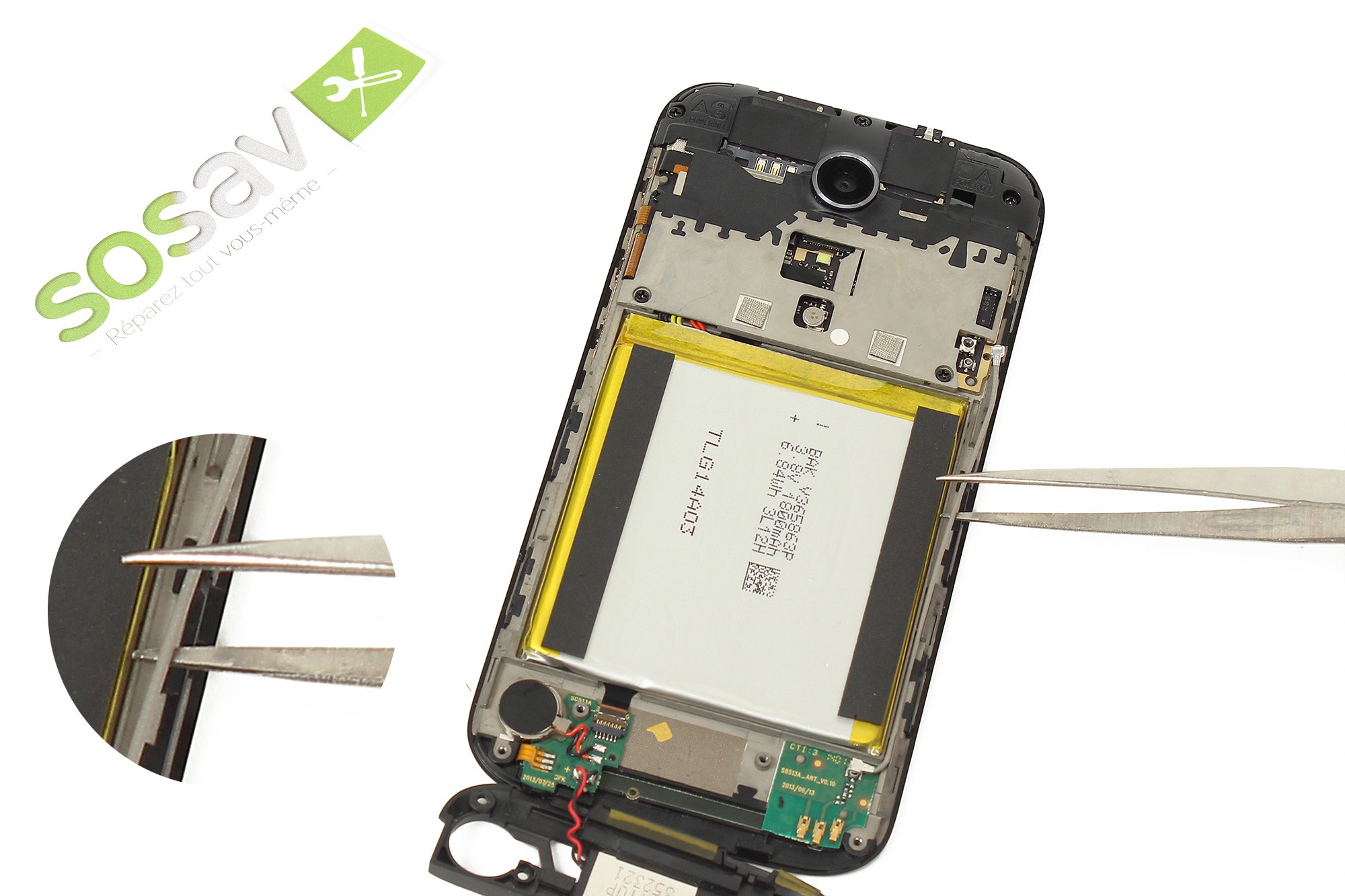

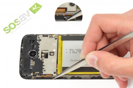

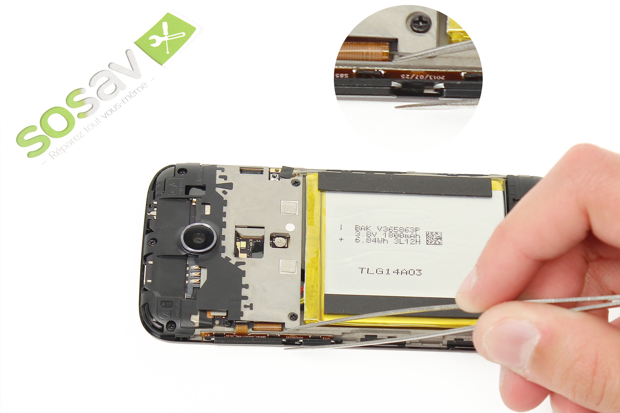

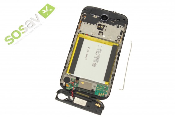

Prenez ensuite une pince pour saisir le câble d'interconnexion puis retirez-le.
Le câble d'interconnexion est désormais démonté.

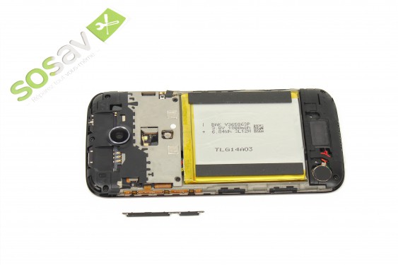

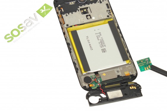

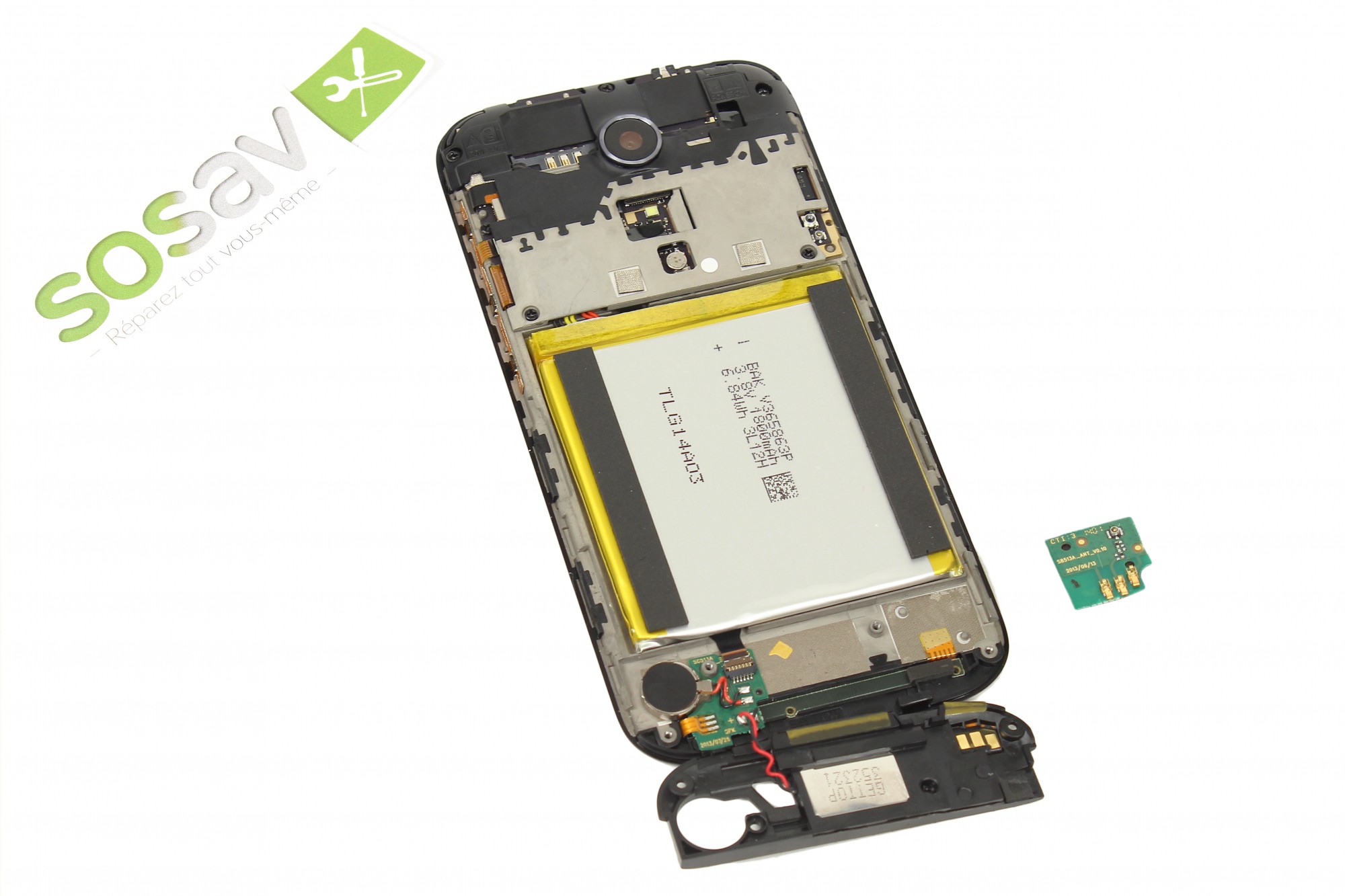

Réutilisez la spatule en nylon pour décoller la carte de l'antenne GSM puis retirez-la.
La carte de l'antenne GSM est à présent démontée.
Remplacez-la par une pièce neuve si cela est nécessaire.
