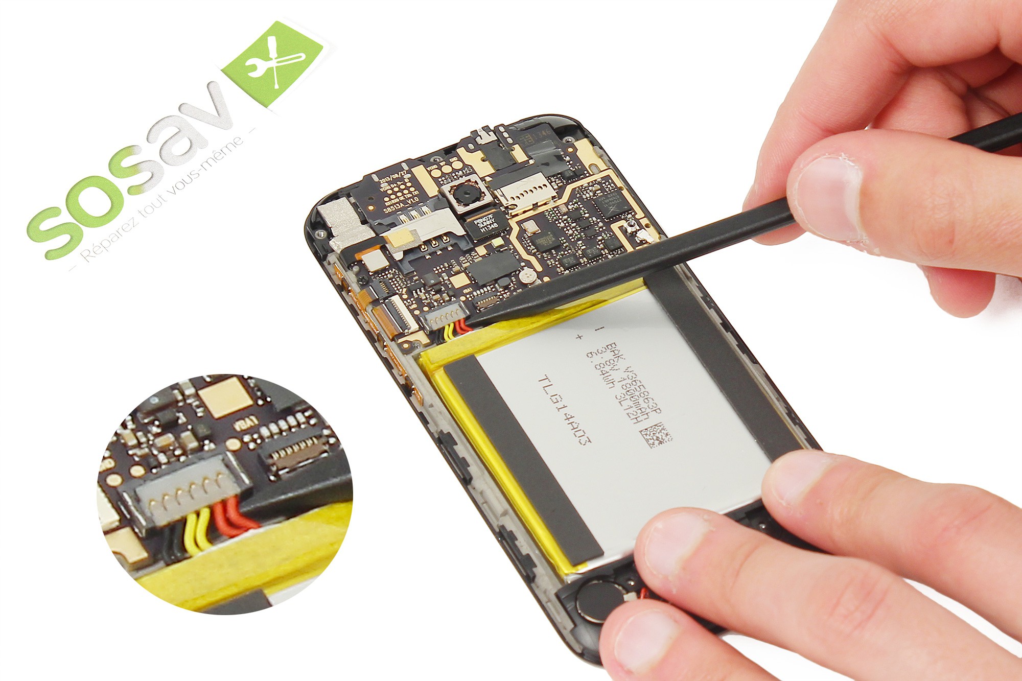

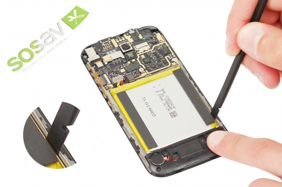

A l'aide de la pointe d'une spatule en nylon, déconnectez très délicatement la batterie de la carte mère.

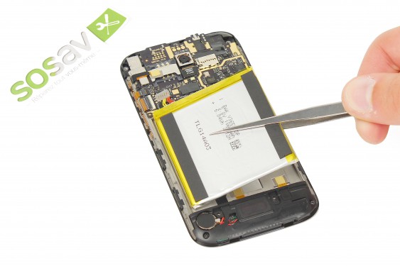

Faites levier grâce à cette spatule en nylon pour décoller très délicatement la batterie.
Note : La batterie est collée au châssis du téléphone. Pour ne pas endommager cette dernière, soyez minutieux et ne forcez pas trop.

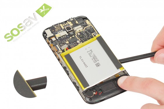

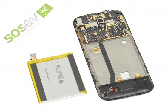

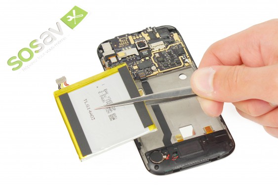

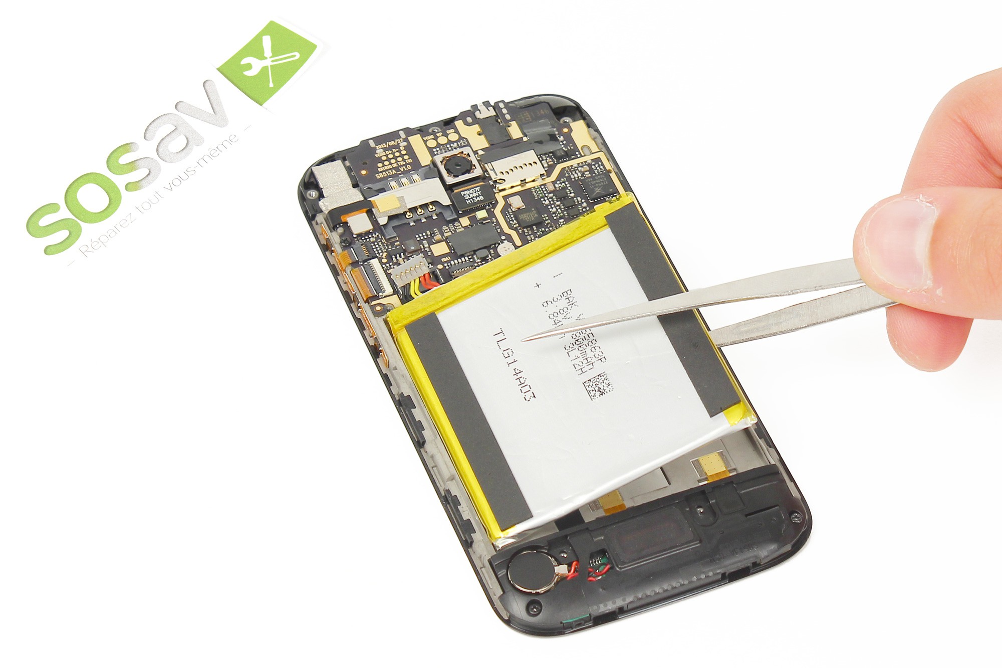

Reprenez la pince pour saisir la batterie et la retirer du téléphone.
La batterie du Wiko Darkmoon est désormais démontée.

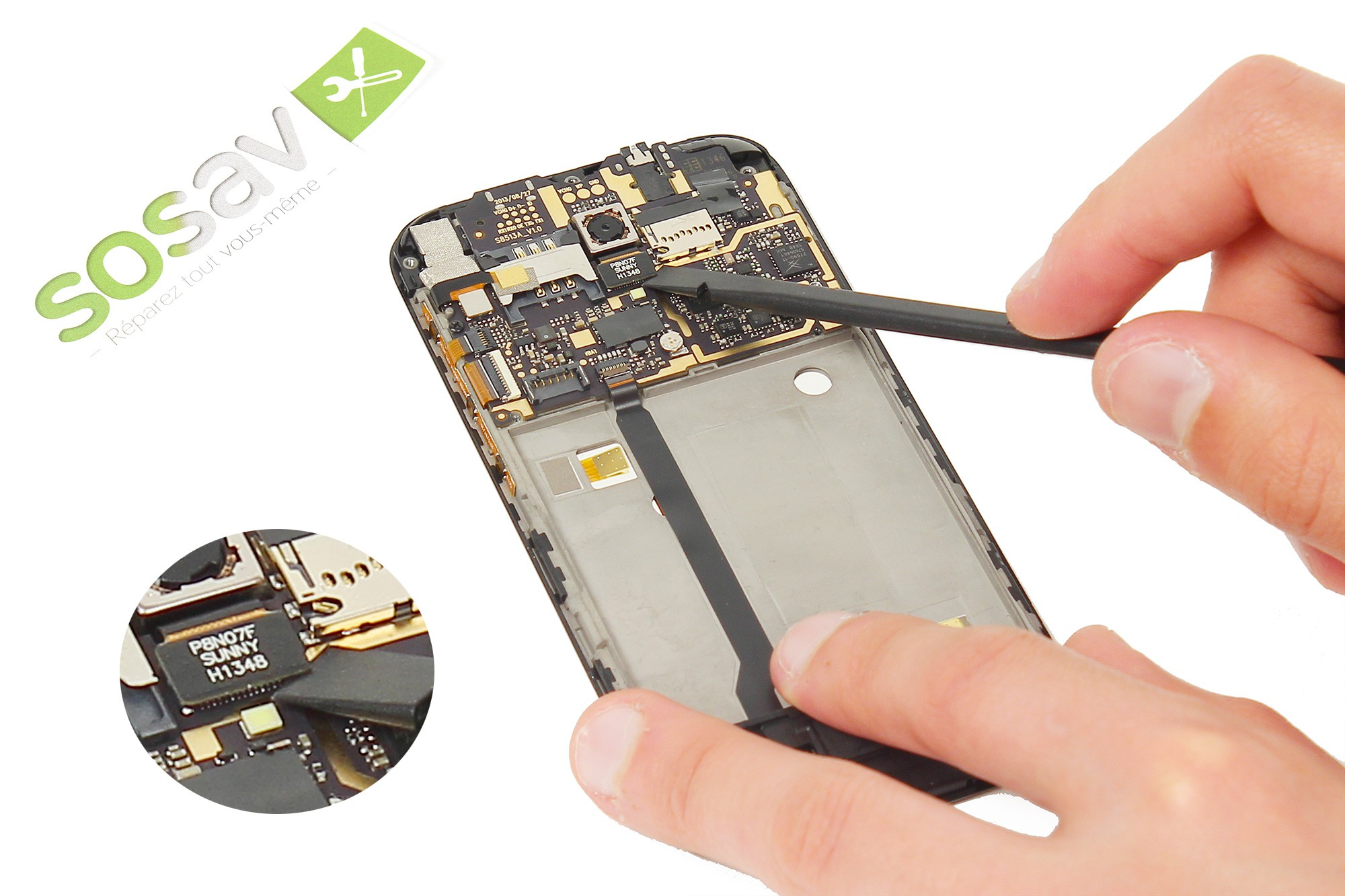

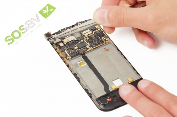

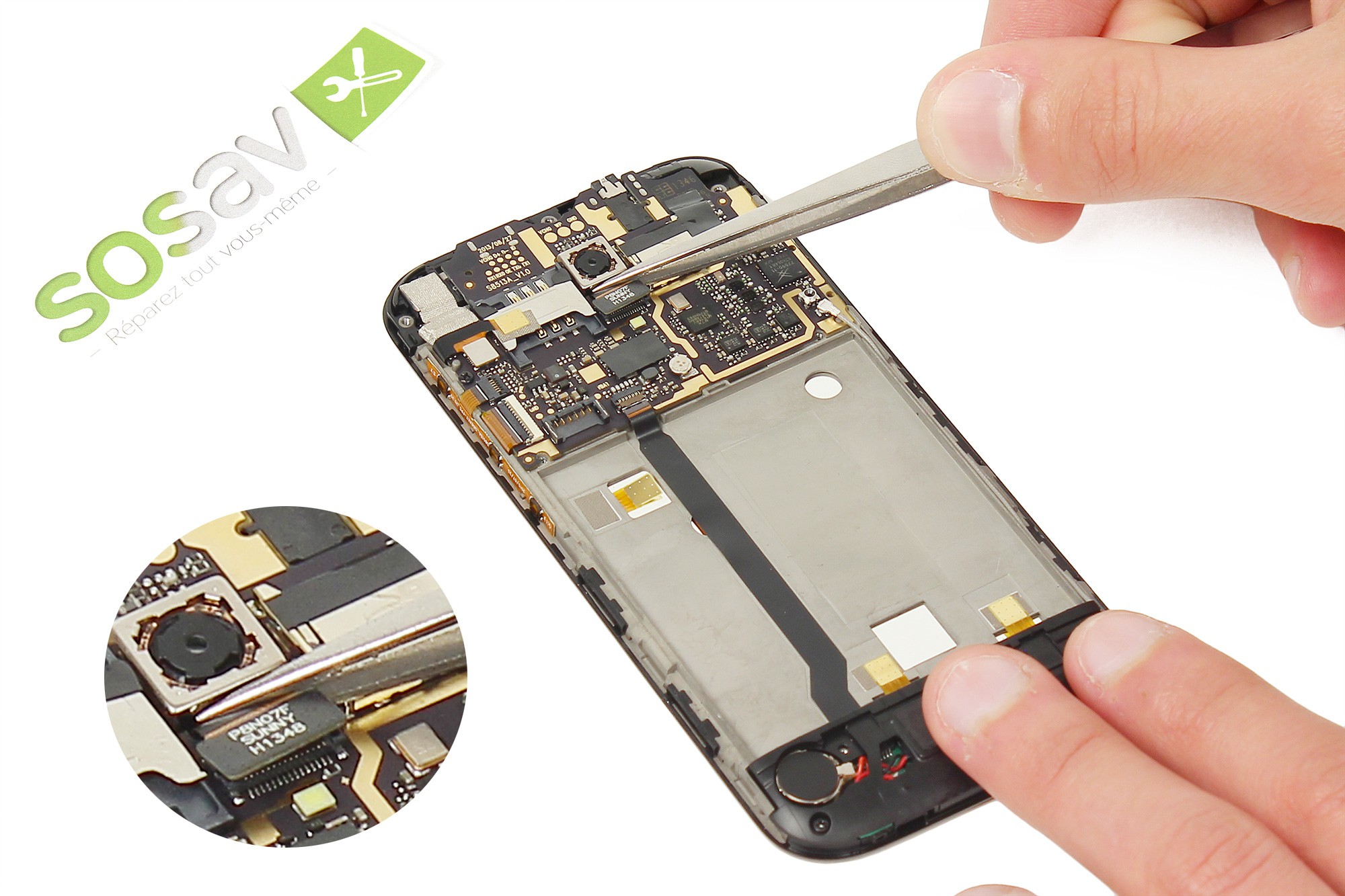

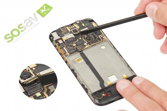

Avec la spatule en nylon, déconnectez délicatement le connecteur de caméra arrière de la carte mère.

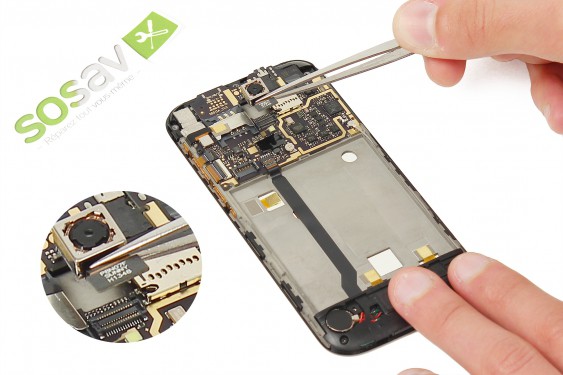

Servez-vous à nouveau de la pince pour saisir le connecteur de la caméra arrière puis retirez la caméra.

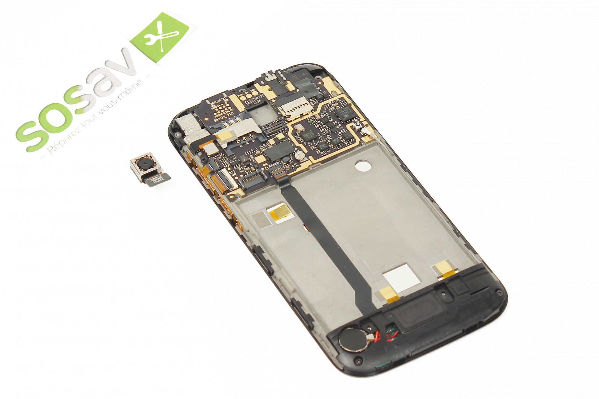

La caméra arrière du Wiko Darkmoon est désormais démontée.
Remplacez-la par une caméra neuve si nécessaire.
