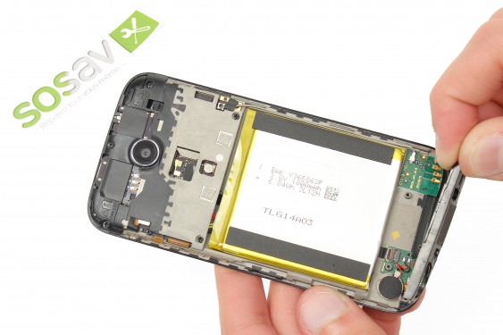

Puis retirez la coque arrière du téléphone.
La coque arrière du Wiko Darkmoon est désormais démontée.

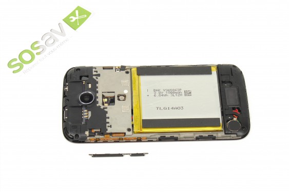

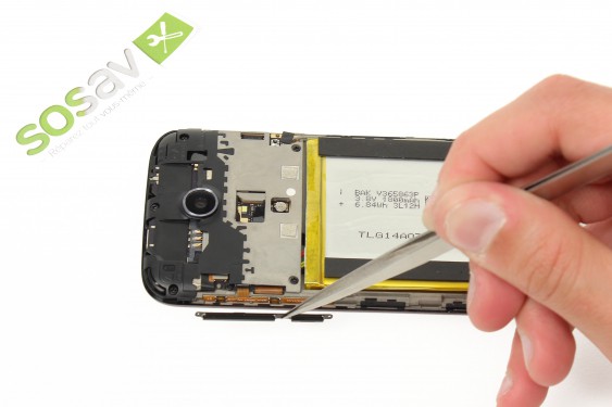

A l'aide d'une pince, saisissez puis retirez les boutons volume et bouton power du téléphone.
Les boutons volume et bouton power sont désormais démontés.

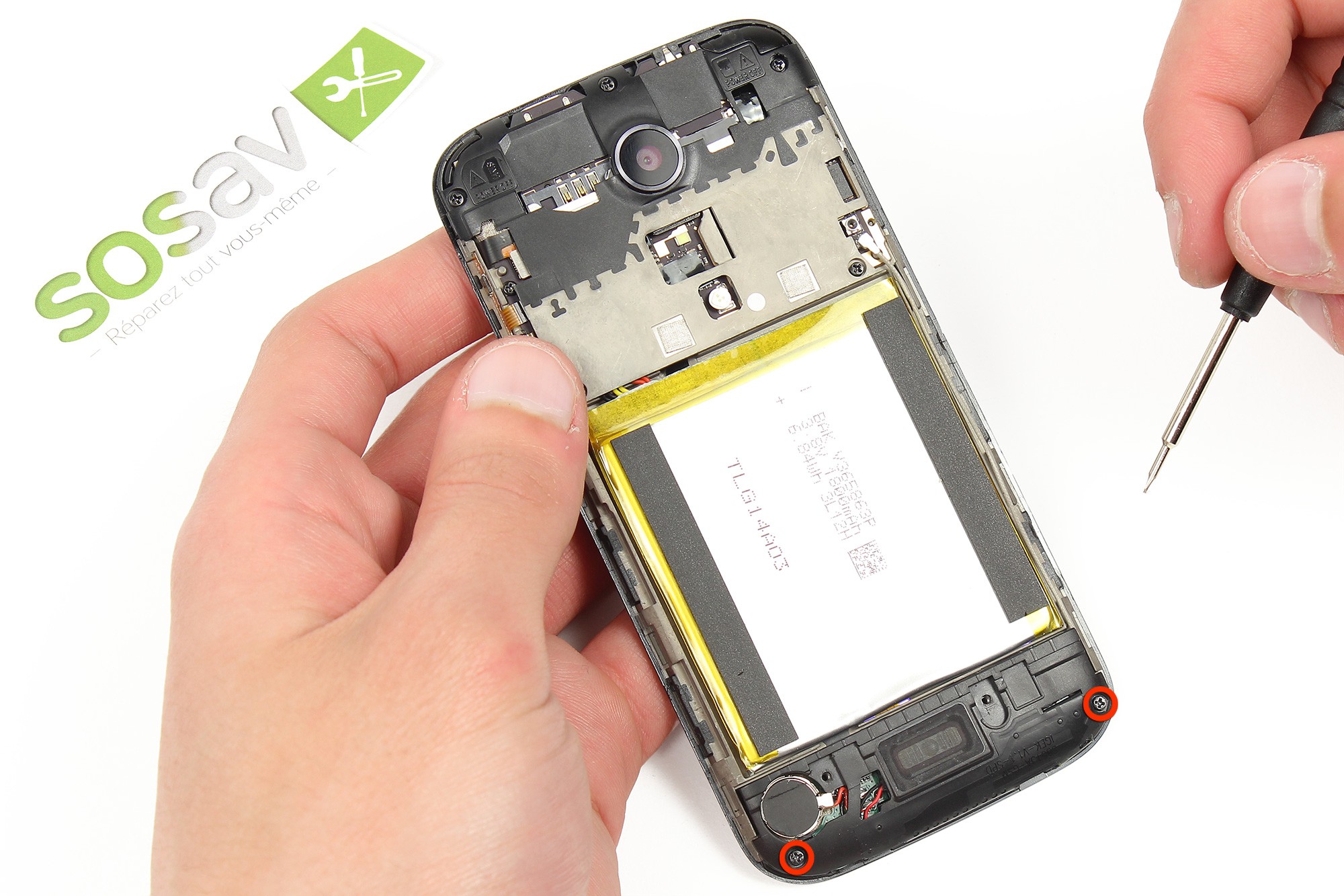

Utilisez un tournevis cruciforme et dévissez les deux vis cruciformes entourées en rouge sur la photo.

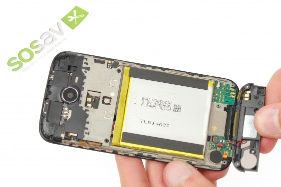

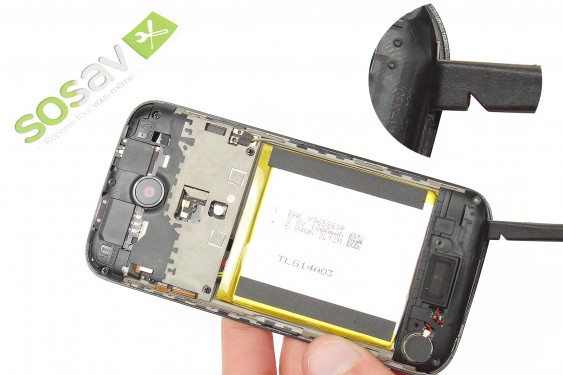

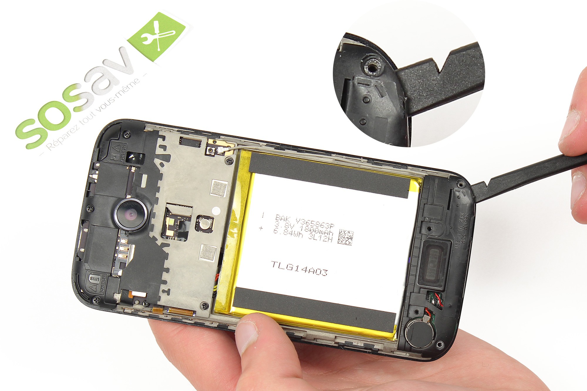

Reprenez la spatule en nylon afin de déplacer le plastique arrière comprenant le haut-parleur externe et l'antenne du téléphone.
Cette pièce ne se retire pas complètement et est soudée par deux fils à la carte gérant l'ensemble du bas !

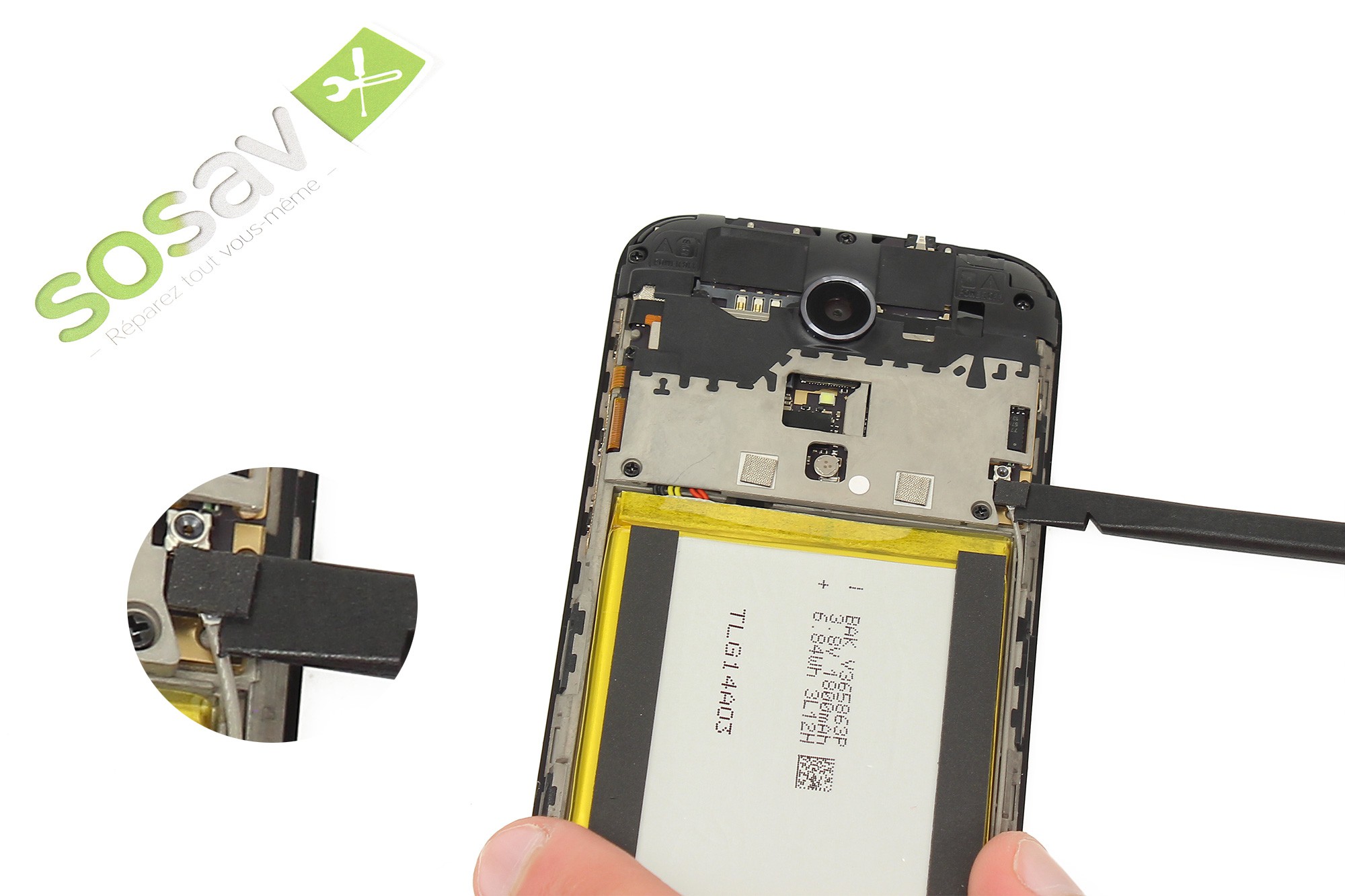

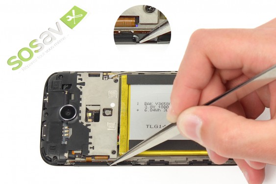

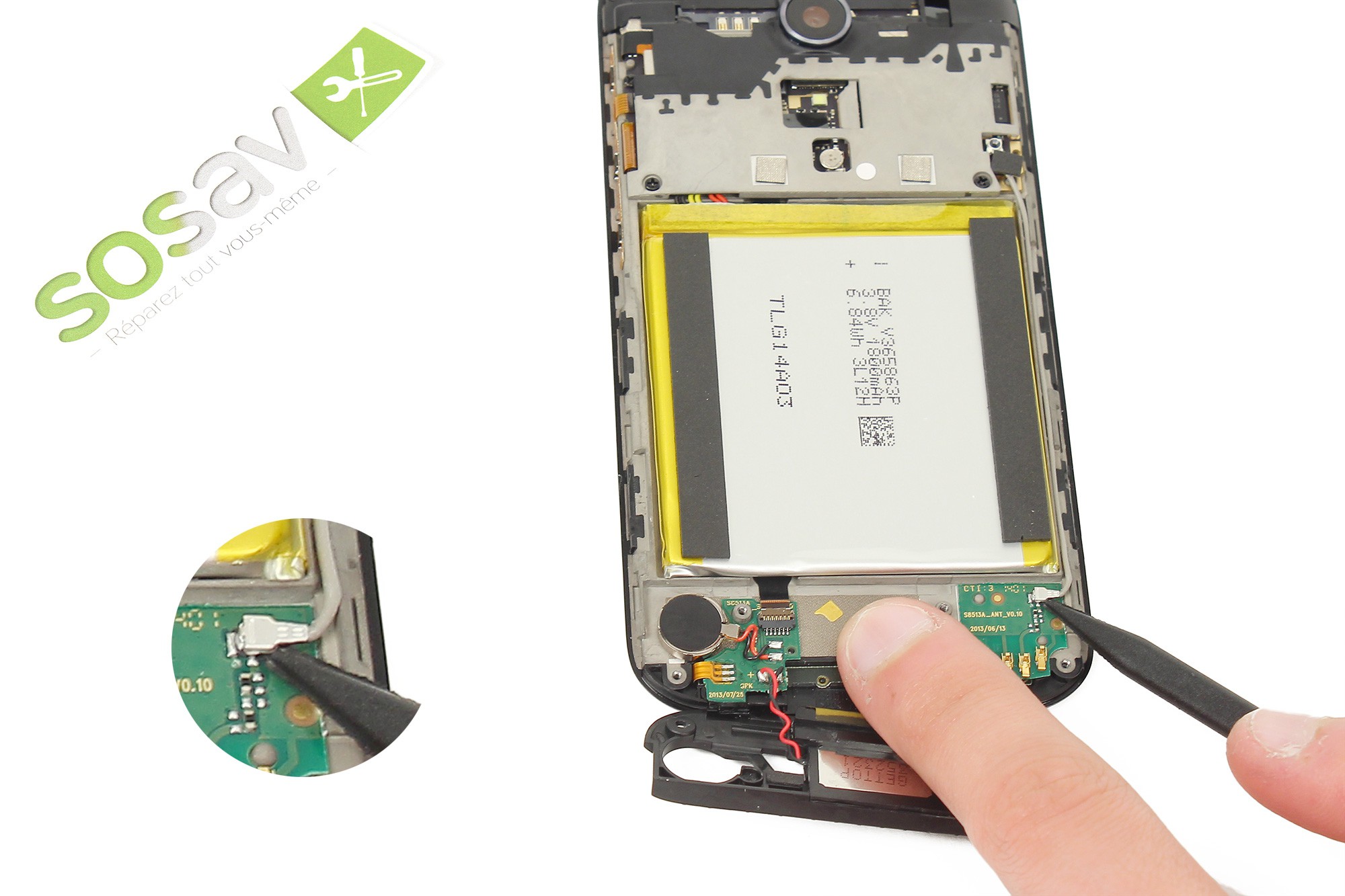

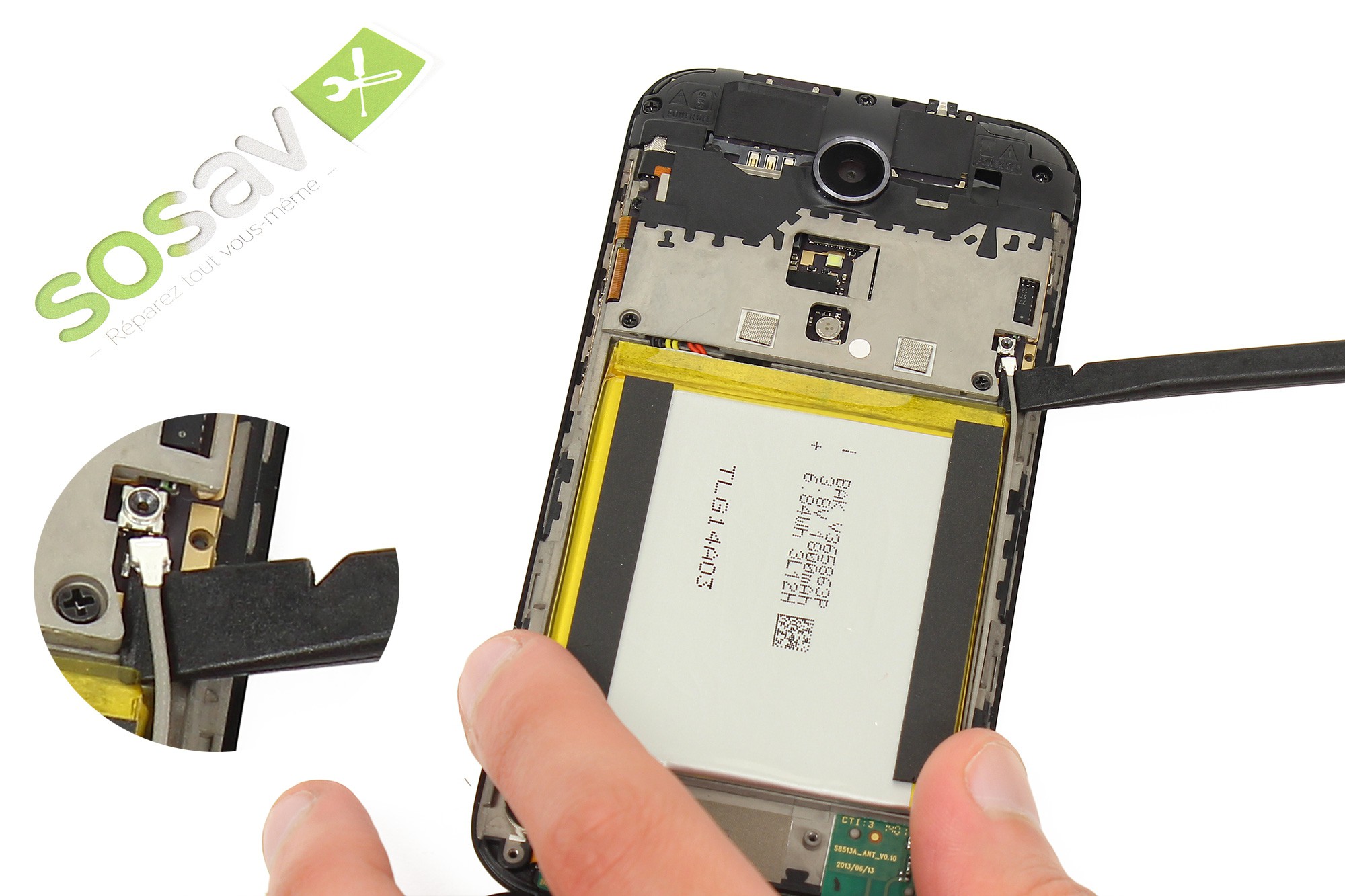

Avec la spatule en nylon, déconnectez le câble d'interconnexion, côté bas.

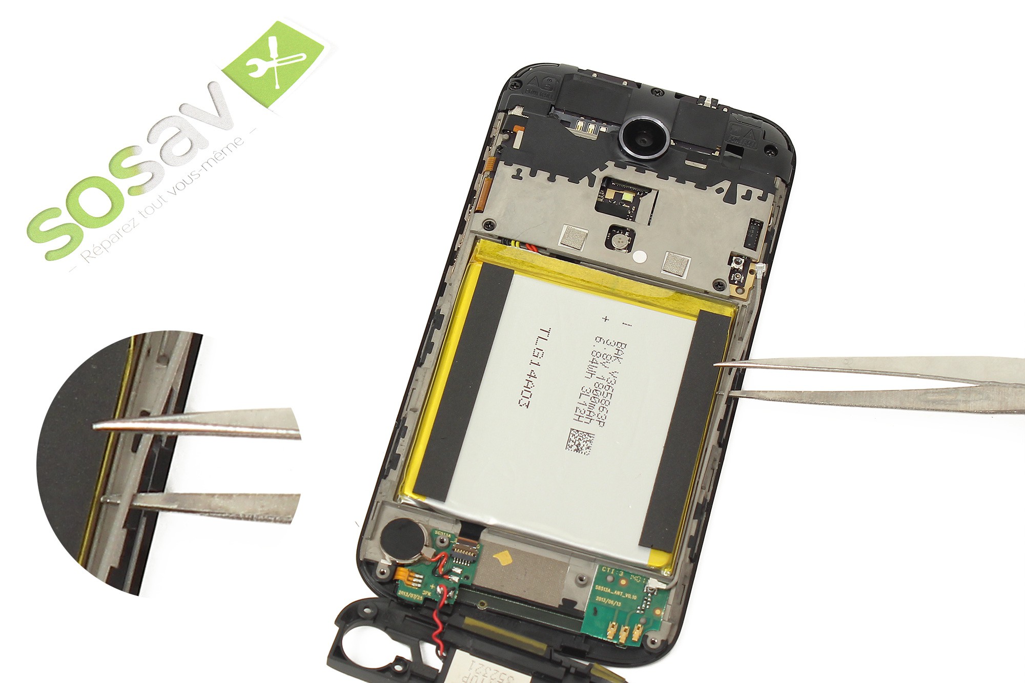

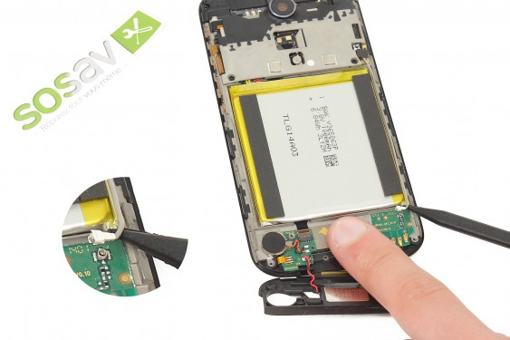

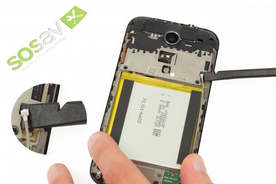

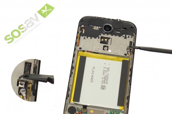

Toujours avec la spatule en nylon, décollez délicatement le câble d'interconnexion, côté haut.

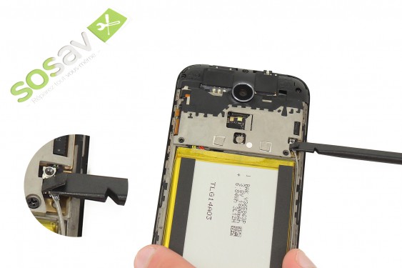

Utilisez à nouveau la spatule en nylon pour déconnecter le câble d'interconnexion côté haut.

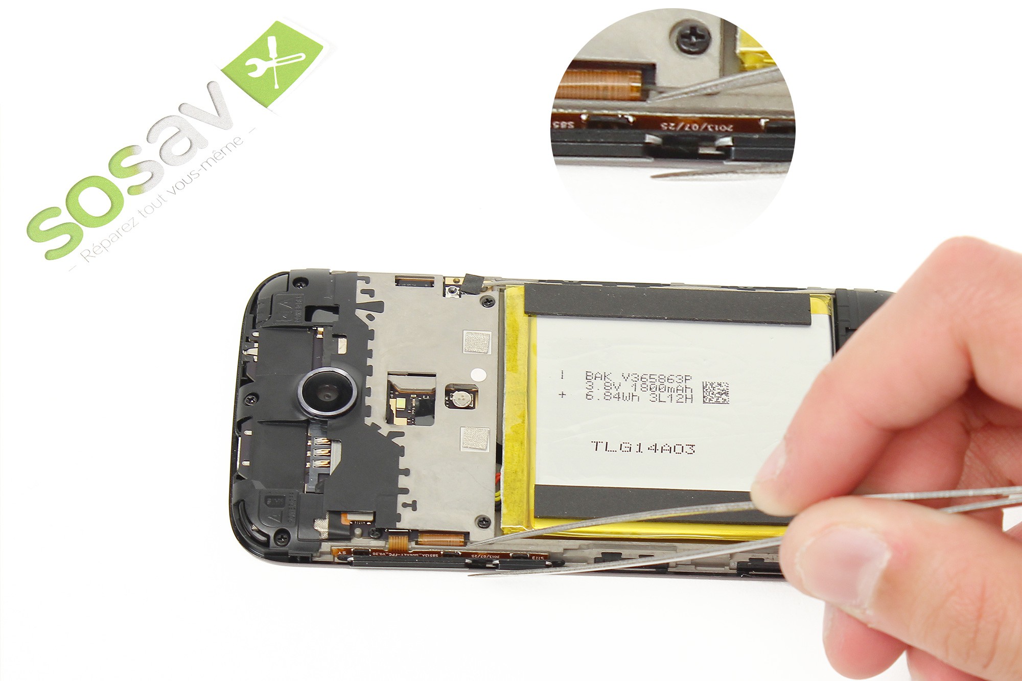

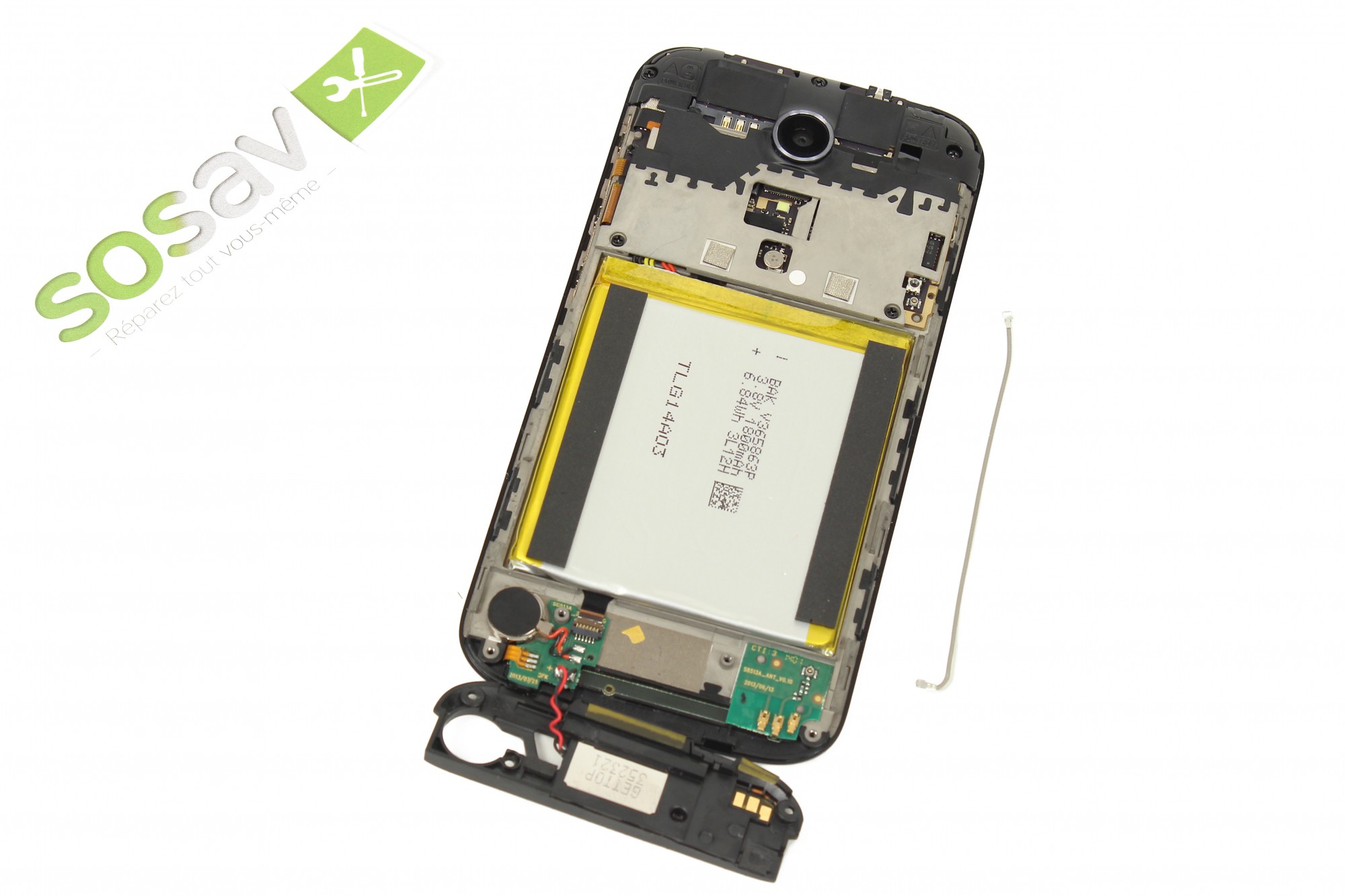

Prenez une pince pour saisir le câble d'interconnexion puis retirez-le.
Le câble d'interconnexion est désormais démonté.
Remplacez-le par une pièce neuve si cela est nécessaire.
