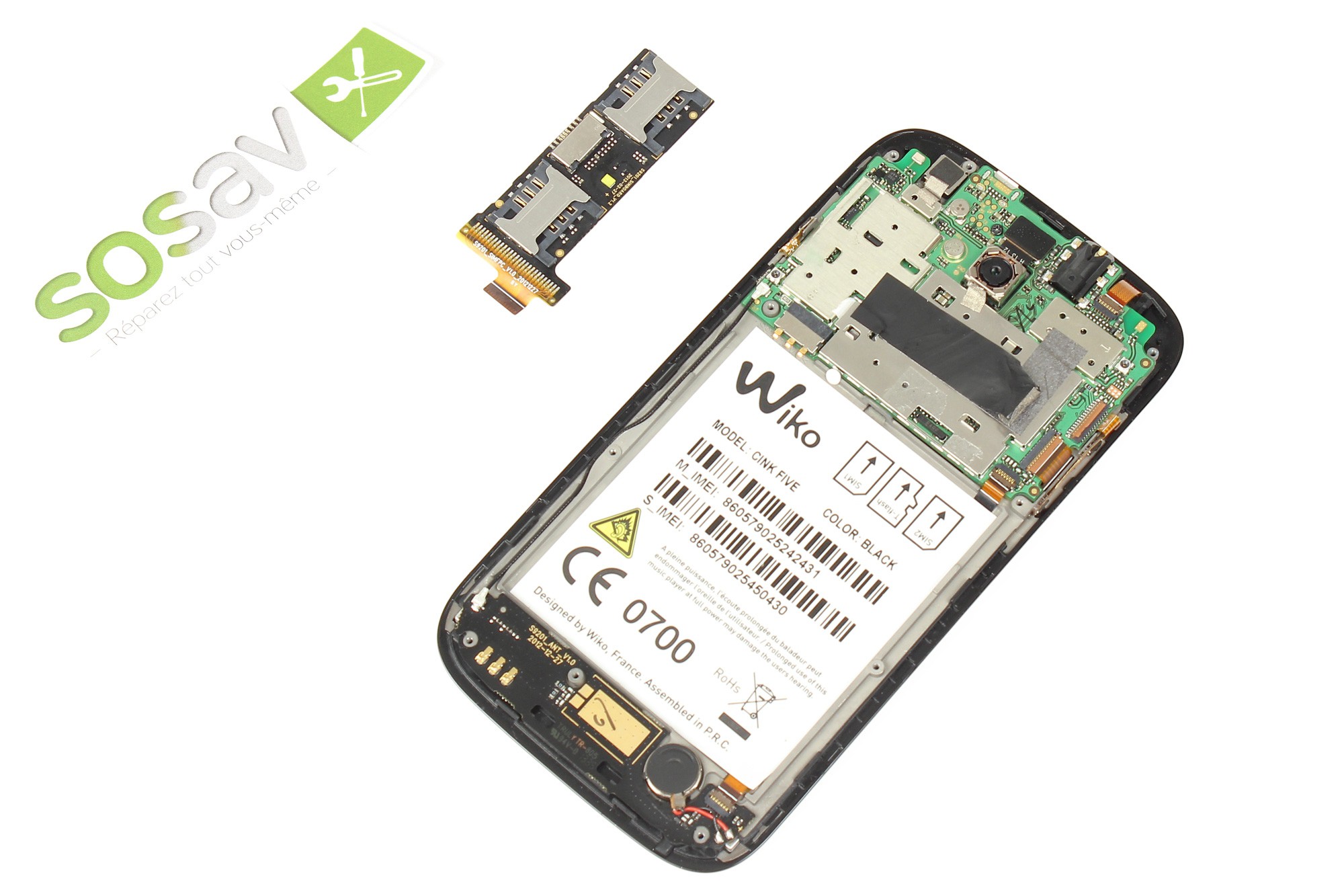

Réutilisez la spatule en nylon pour déverrouiller le connecteur FPC de la nappe du lecteur SIM et lecteur microSD.
La nappe du lecteur SIM & micro SD est attachée à la carte mère grâce à un connecteur de type FPC. Afin de pouvoir la retirer, il faut auparavant faire levier sur le petit loquet comme montré sur la photo. Ce loquet doit être soulevé à 90° avant de tenter d'ôter la nappe.
Toujours avec cette spatule en nylon, décollez le lecteur carte SIM et lecteur microSD.
Soulevez ensuite délicatement le lecteur afin de le retirer du téléphone.
Retirez le lecteur SIM et microSD.
Le lecteur carte SIM et microSD du Wiko Cink Five est désormais démonté.
Remplacez-le par une pièce neuve si cela est nécessaire.
