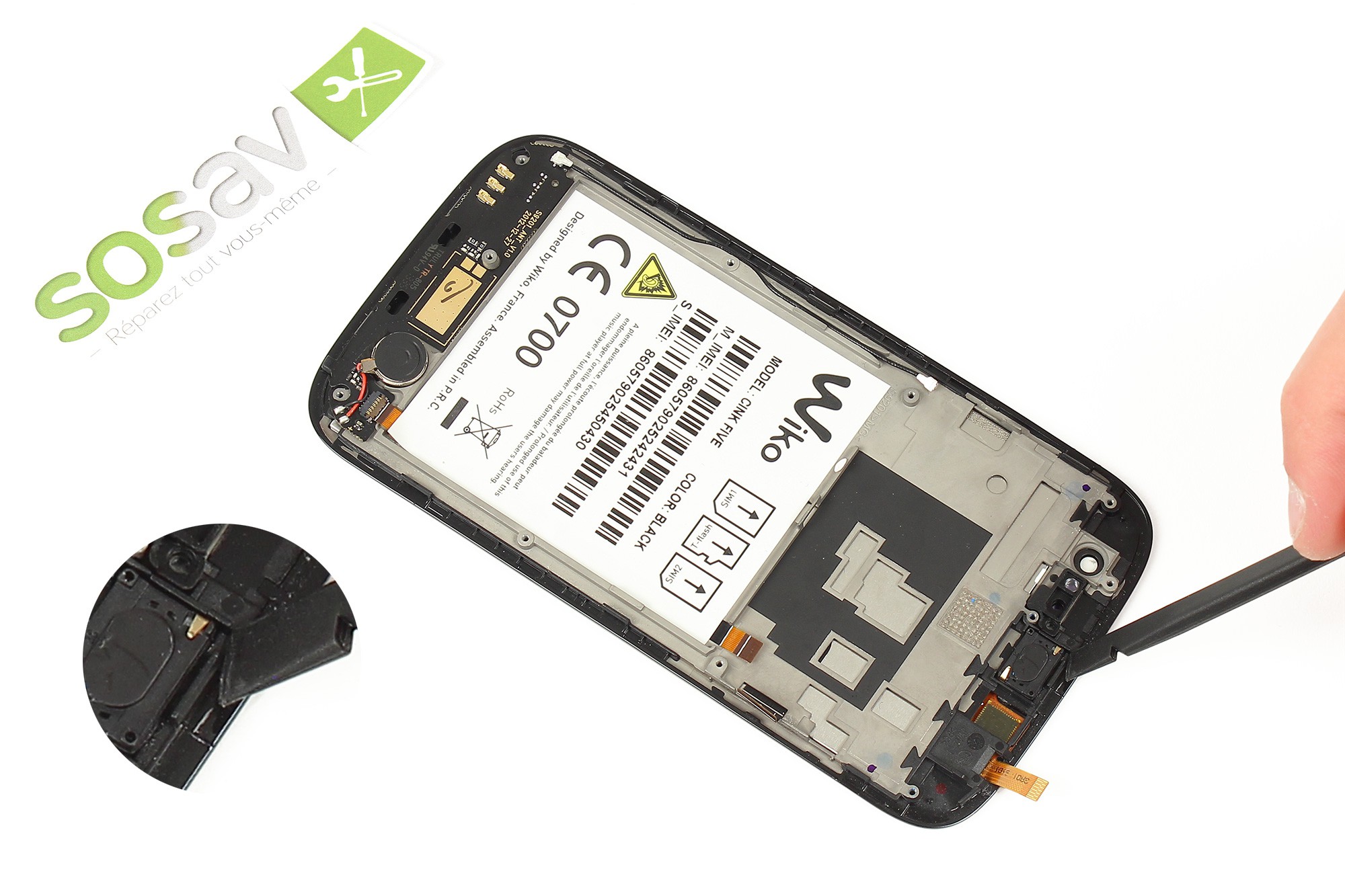

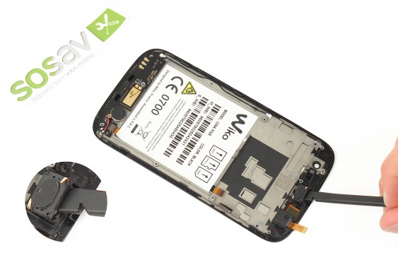

Servez-vous de la spatule en nylon pour décoller délicatement le haut-parleur interne.

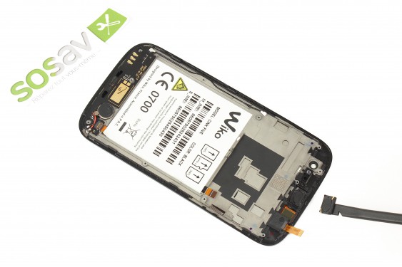

Retirez le haut-parleur interne en utilisant la spatule.

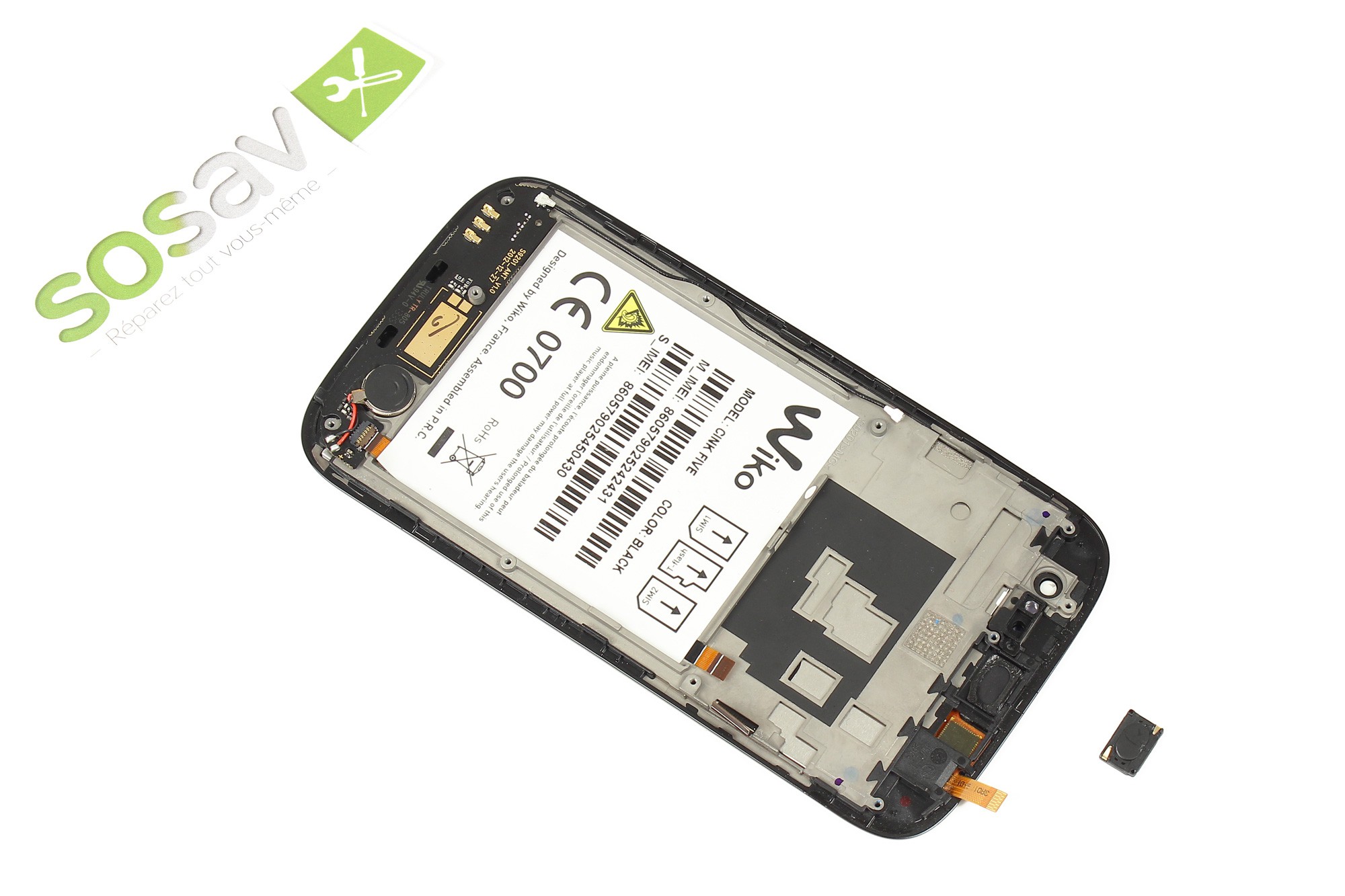

Le haut-parleur interne du WIko Cink Five est désormais démonté.
Remplacez-le par une pièce neuve si cela est nécessaire.
